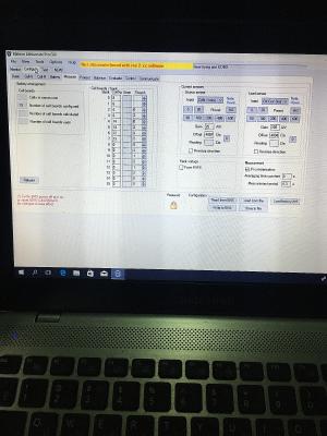

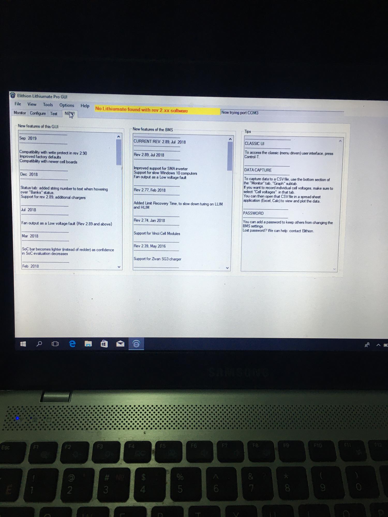

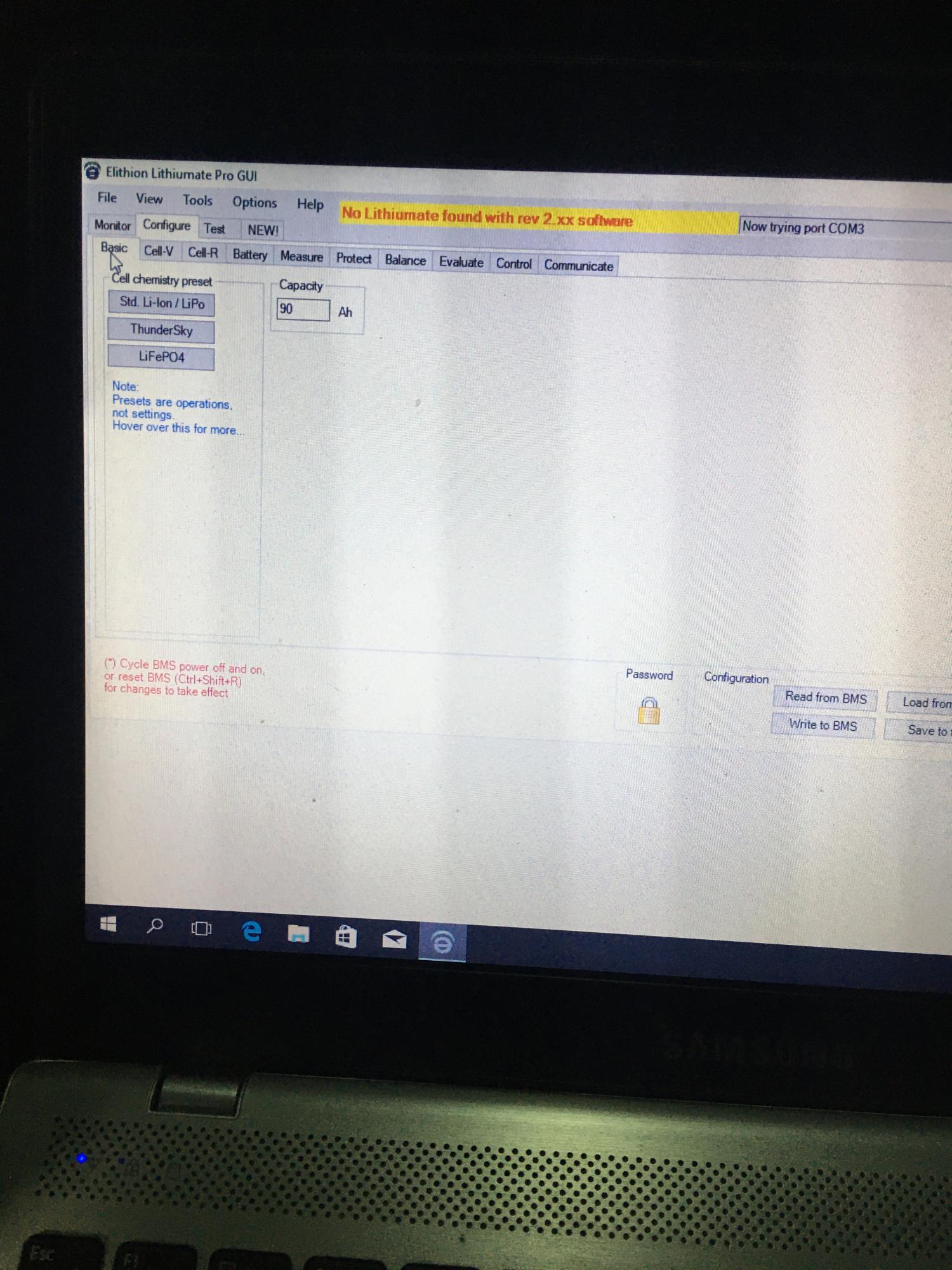

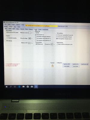

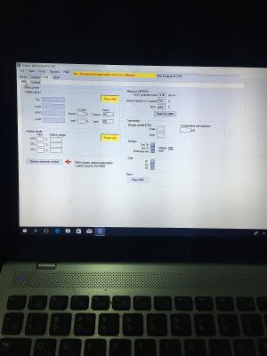

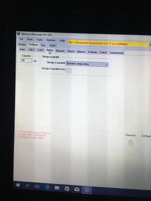

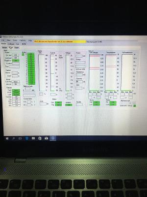

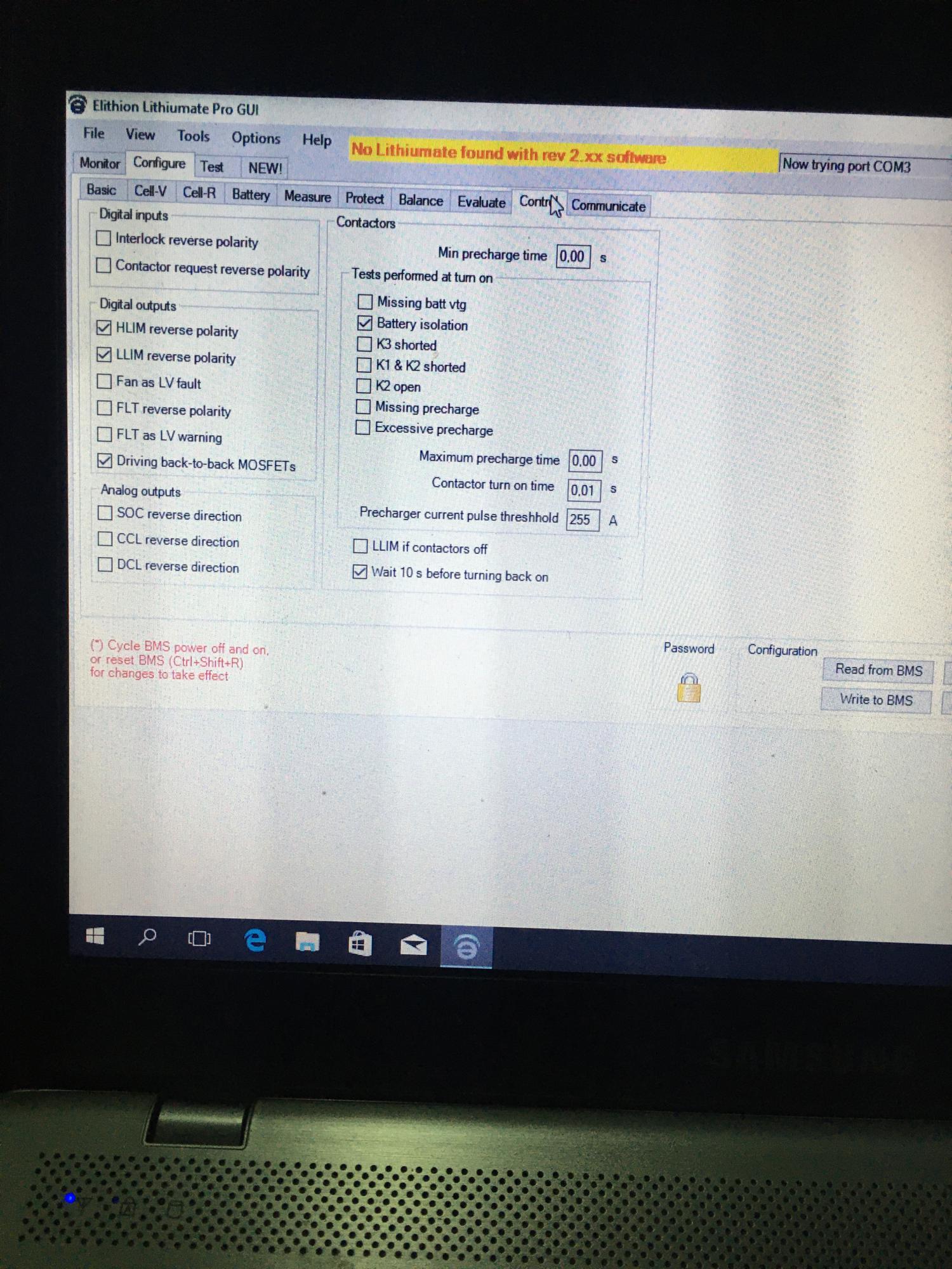

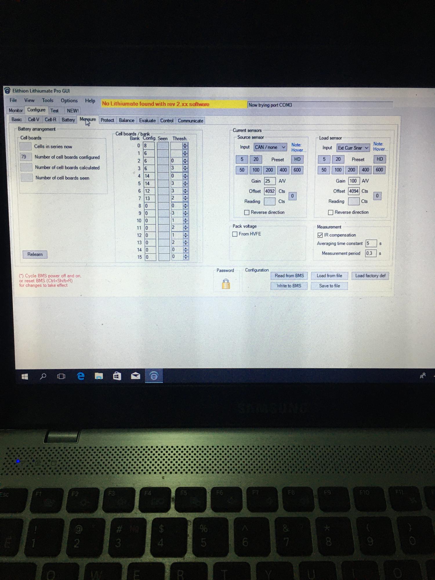

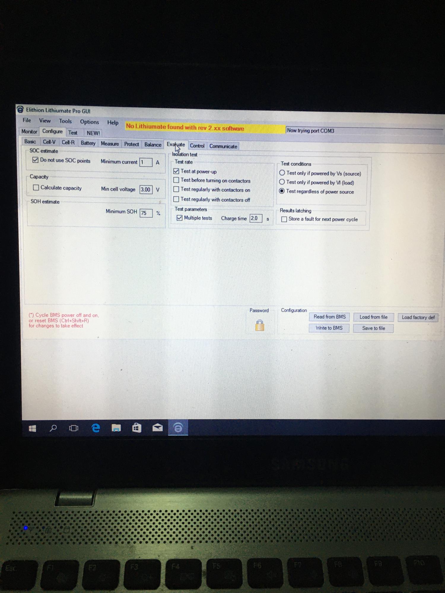

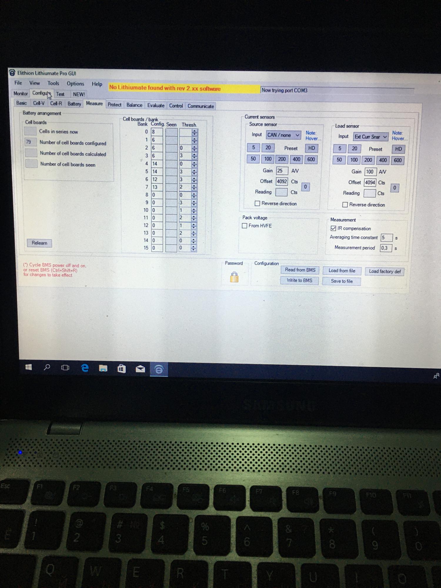

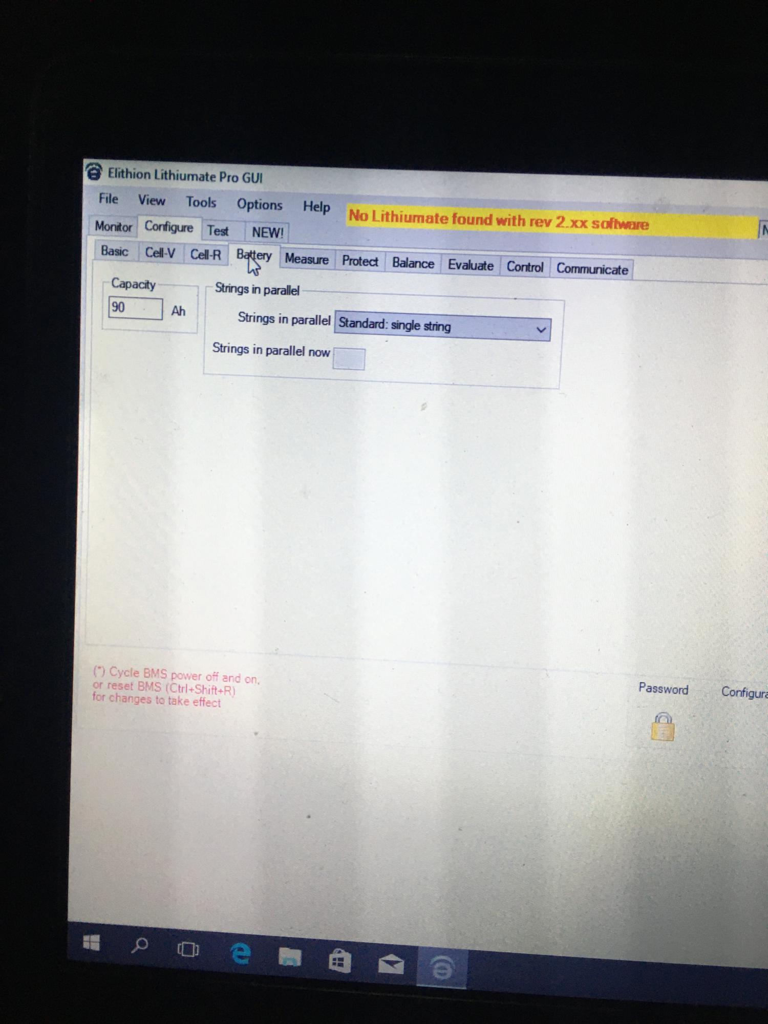

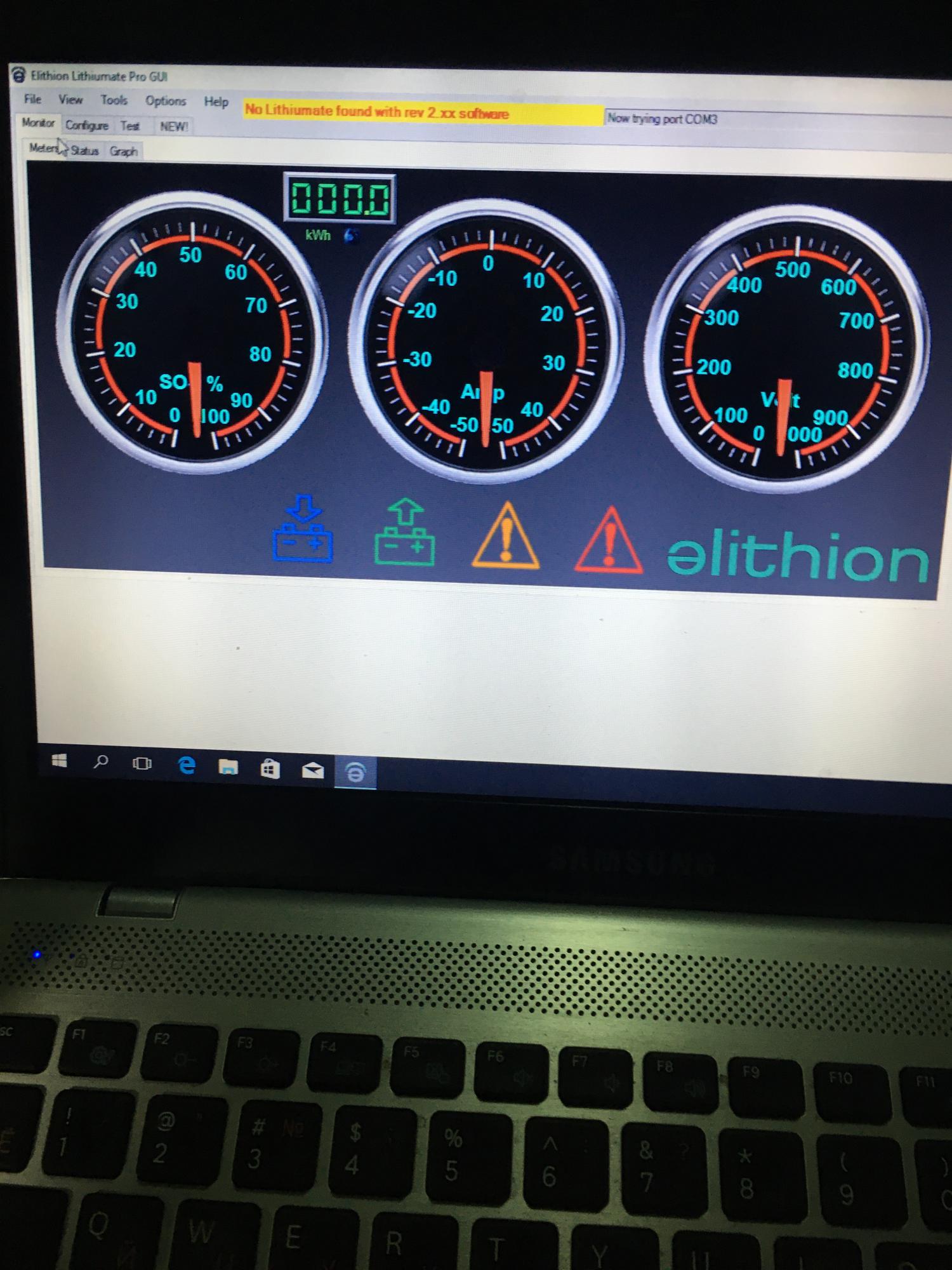

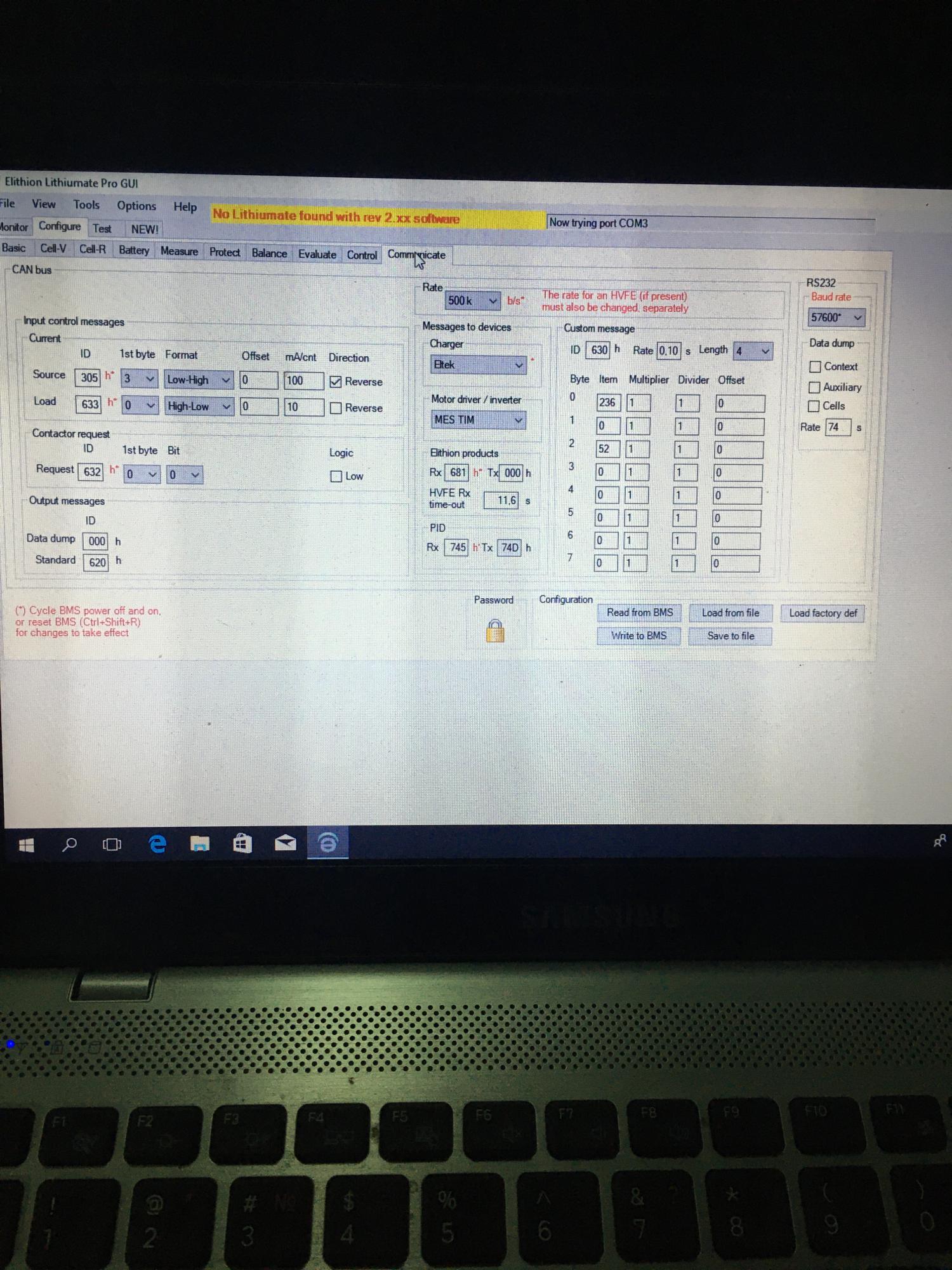

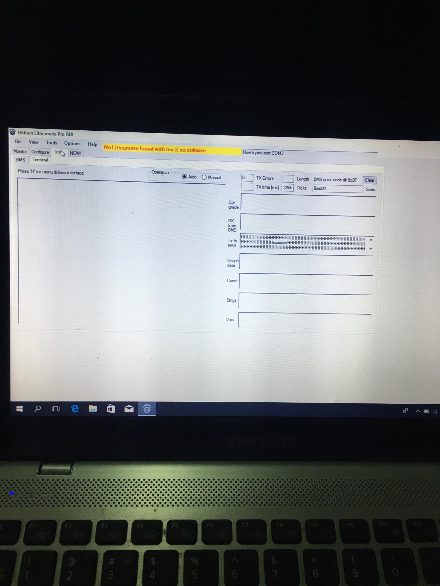

080
Сегодня с били настройки BMS выставили заводские :bw: Ком. невидим батарею в чем причина
img2 thumb=./images/4/1kvyd8g_thumb.jpeg]./images/4/1kvyd8g.jpeg[/img2]
Миролюб
#194
День добрый!
Просьба - уберите фотки под спойлер, спасибо.
BMS батарею видит, а прога с ПК видела её температуру и банки, это видно из скрин-шотов ибо там штатные параметры.
Но нужно смотреть в реальном времени.
Проверить нужно контакты шины данных (черный фишки на защелках с двумя контактами) красных и черных модулей контроля ТАБ, а заряжать и разряжать т.е. эксплуатировать Ellada я вам Настоятельно не рекомендую!!!   :ireful:
Нет Ellada не горит и не  взрывается, благо у нас самая безопасная батарея из всех электро-авто на рынке. Но!
Можно убить, часть батареи, даже сделать переполюсовку ячейкам и затем только замена.  :neg:
Замените диоды в модулях контроля ТАБ(балансирах) на диоды Шотки, здесь на форуме есть вся информация.
Протяните батарею. Проверьте окислы на балансирах, защитите их лаком.
Вы давно купили Элладу? Дорого? Где если не секрет?
Настройки BMS да не оптимальные. Скажите, а зачем вы полезли в BMS ???
Обычно с этого и начинаются все проблемы владельцев LADA ELLDA.  :facepalm:
Простите, не уж-то вы хотите наступить на все те грабли, что мы здесь все наступили??? :hello:
Ремонт Ellada после чьих-то "очУмелых" ручек, дорогое удовольствие. Например б.у. контроллер от 800 Евро +доставка и теперь уже растаможка.
И не факт, что контроллер был не после ремонта. А нулёвый контроллер от 3 000 Евро + доставка + растаможка и, то если найдёте.
BMS дешевле конечно но тоже штука дорогая, да и модули контроля ТАБ (Балансиры) нашего старого образца уже производитель, который в США - не выпускает, хотя ещё и продаёт но только на Американские адреса. :~-(
Вы уверены, что знаете, что делаете??? Очень хорошо подумайте. :exactly:
И какая у вас цель??? Вы вскрывали ящики? Осмотр батареи делали? Резиновый коврик  под ноги и, только вдвоём, и только чётко зная всё о безопасности работы под постоянным током.
Для связи с BMS, лучше принудительно драйверу указать COM1, нужно иметь хороший шнур типа MasterKIT BA8050 и драйвера под WinXP или край Win7.
А Вынь10 - ЗЛО.  :kidding:
Прога управления BMS хорошо работает из под WINE под LINUX после установки доп. библиотек "PlayOnLinux".
Проверено, Debian8+, Ubuntu14+ и  т.д. :ah:
