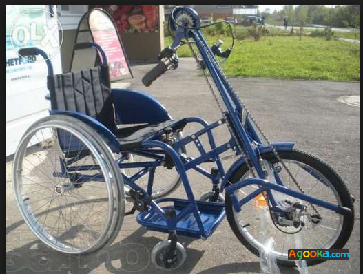

Иначально было приобретено для самостоятельного перемещения
По ходу времени и прогресирования болезни, лени, ослабления правой руки было приобретено для облегчения передвижения мк 350 Вт редукторное - (ссылка http://motorkolesa.ru/products/25136348 )
Это моё первое мк, купленное по рекомендациям продавца, данными мне по телефону, так как опыта у меня не было. доверился в тот момент ему полностью. Выехал, установив его на велоприставке 1 раз! Подьёмчики в городке и моё желание испытать колесо "в горку" привели к его пеерегреву и выходу из строя. После звонка продавцу было предложено заменить это мк с доплатой на безредукторное 500 вт. Как мне и говорили, поменял шило на мыло, но покатался я побольше и радости полные штаны были пока опять не спалил его. Вот оно (ссылка http://motorkolesa.ru/products/13040675 )
Заспицованы мк были, как и простое 5ти скоростнное колесо в 20 дюймовый обод.
Далее приобрел колесо помощнее мейджик пи 5 в литом ободе (https://goldenmotor.ru/motor-kolyosa/magic-pie-5/ )
Подъёмы берутся от души, мк не греется, шлифует, на более крутых подъёмах.
(https://goldenmotor.ru/motor-kolyosa/komplect-magic-pie-5-20inch/ )

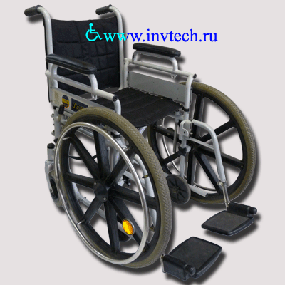

В связи с тем, что обручи колёс коляски не зацепить крепко правой рукой, решил комнатную коляску электрифицировать. Можно Искру 4 переделать, установив на неё вместо штатных 24 дюймовых колеса два таких же мотор колеса оборудовав их обручами для рук (на случай выхода из строя электрочастей), но на Искре 4 быстросъёмные колёса, приемущество которых потеряется, установив мк, которые консольно закрепив на коляске, быстросъёмными , естественно, не сделать.
Поэтому приобрелась на Авито коляска Надежда Уфимского производства с большими колёсами спереди, что повышает проходимость коляски на не идеальной дороге, которых у нас большинство.
Теперь нужно, установить (но пока ещё не приобретены) два мк на коляску Надежда

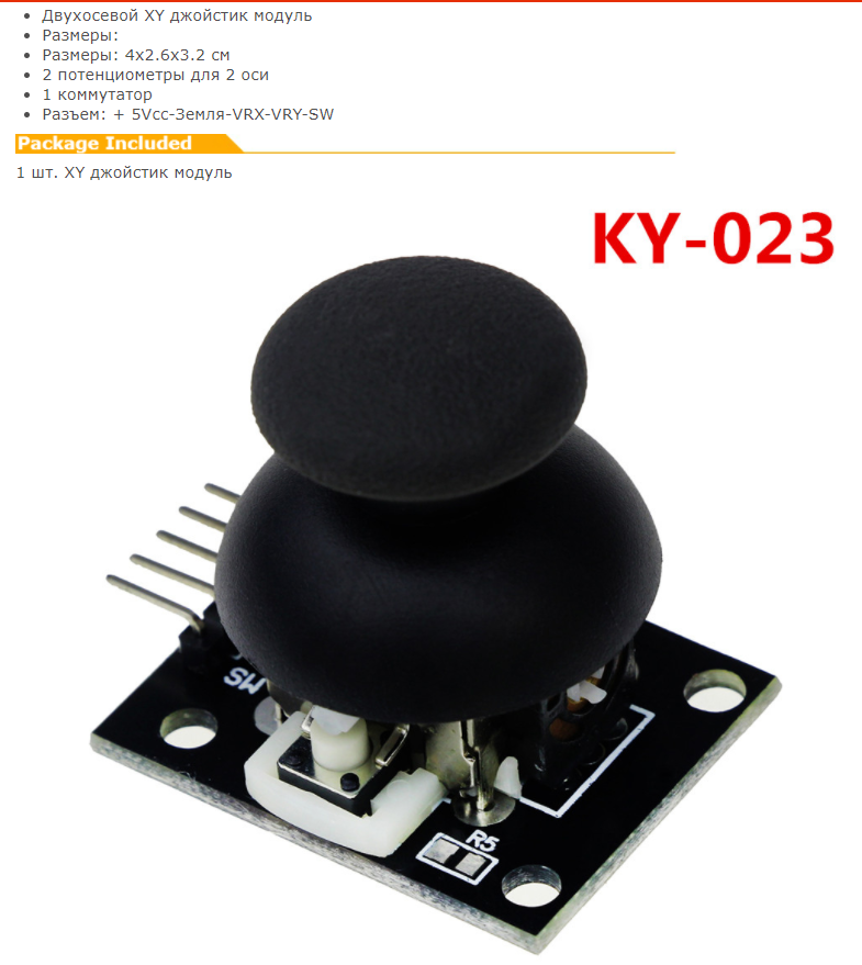

Не знаю, по ссылке магазина можно узнать? Я просто выписал и всё, не разбирался даже.

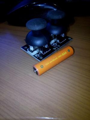

а вот с этим ардуино и шим не знаком,надо ли это и почему, например джойстика сигнал напрямую нельзя подать, он напряжение не будет регулировать от 0,8 до 4,2 вольт?.
Приемущесто этого джойстика только цене пока вижу. для управления не удобно будет - мал слишком, чувствительность моя оставляет желать лучшего.
+7987209008семь - ватцап
poraboloid
Глянул ссылку, да - аналоговый джойстик. Два резистора переменных и кнопка на нём.
Без ардуино как вы реализуете раздельное управление двумя контроллерами с реверсом ?

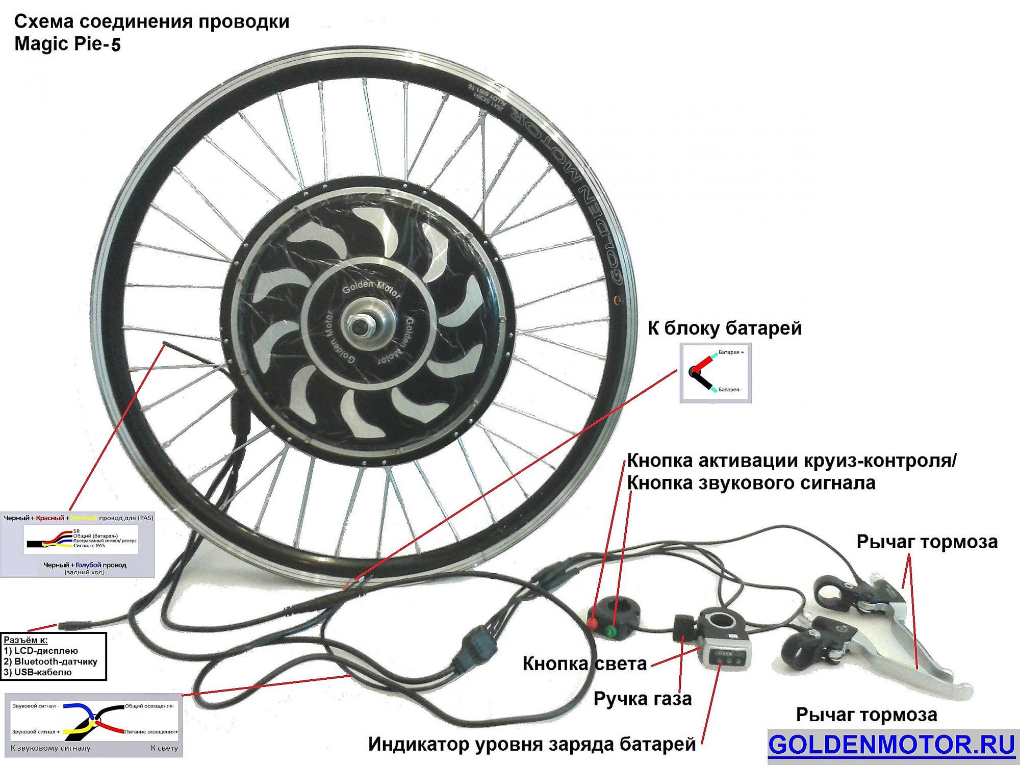

Задний ход, реверс и рекуперация в мп 5 есть - отдельные 2 контакта https://goldenmotor.ru/files/Schema-provodov-Magic-Pie-5-Rus.jpg

Цитата: Эдуард76 от 18 Окт. 2017 в 17:22Я представлял себе джойстик, как замену курков. Походу не всё так просто. Вроде как напряжение только управляющее надо регулировать. Нюансы какие учесть, надо узнать и почему
Я могу себе представить джойстик как замену одного курка.
А двух как ?
Ваш джойстик это два переменных резистора, один вперед-назад, второй вправо-влево.
Смонтированы они так, что в нормальном нулевом положении ползунок каждого из них стоит на середине угольной дорожки.
Соответственно приложенное к крайним выводам напряжение делится им ровно пополам.
Начинаем сдвигать ручку джойстика вперед, ползунок первого переменного резистора отклоняется ближе к контакту например +5 вольт.
Стало быть выходное напряжение стало не 5\2=2.5 вольта, а выше.
Чем больше отклоняем - тем выше вольтаж, классический резистивный делитель напряжения.
При полном отклонении до упора - имеем +5 вольт на выходе среднего вывода.
Отклоняя ручку назад получаем выходное напряжение от 2.5 вольт до нуля.
Вот эти напряжения от 2.5 до 5 вольт надо преобразовать в 2 напряжения от 0.8 до 4.2.
От 2.5 до нуля - в те-же 0.8... 4.2, с одновременным включением реверса у контроллера.
Теперь отклонения вправо-влево.
Аналогичным образом запитав второй резистор получаем те-же напряжения 0...5 вольт.
И их надо уже преобразовывать в разность напряжений полученных способов описанным выше, для правого и левого контролеров мк.
