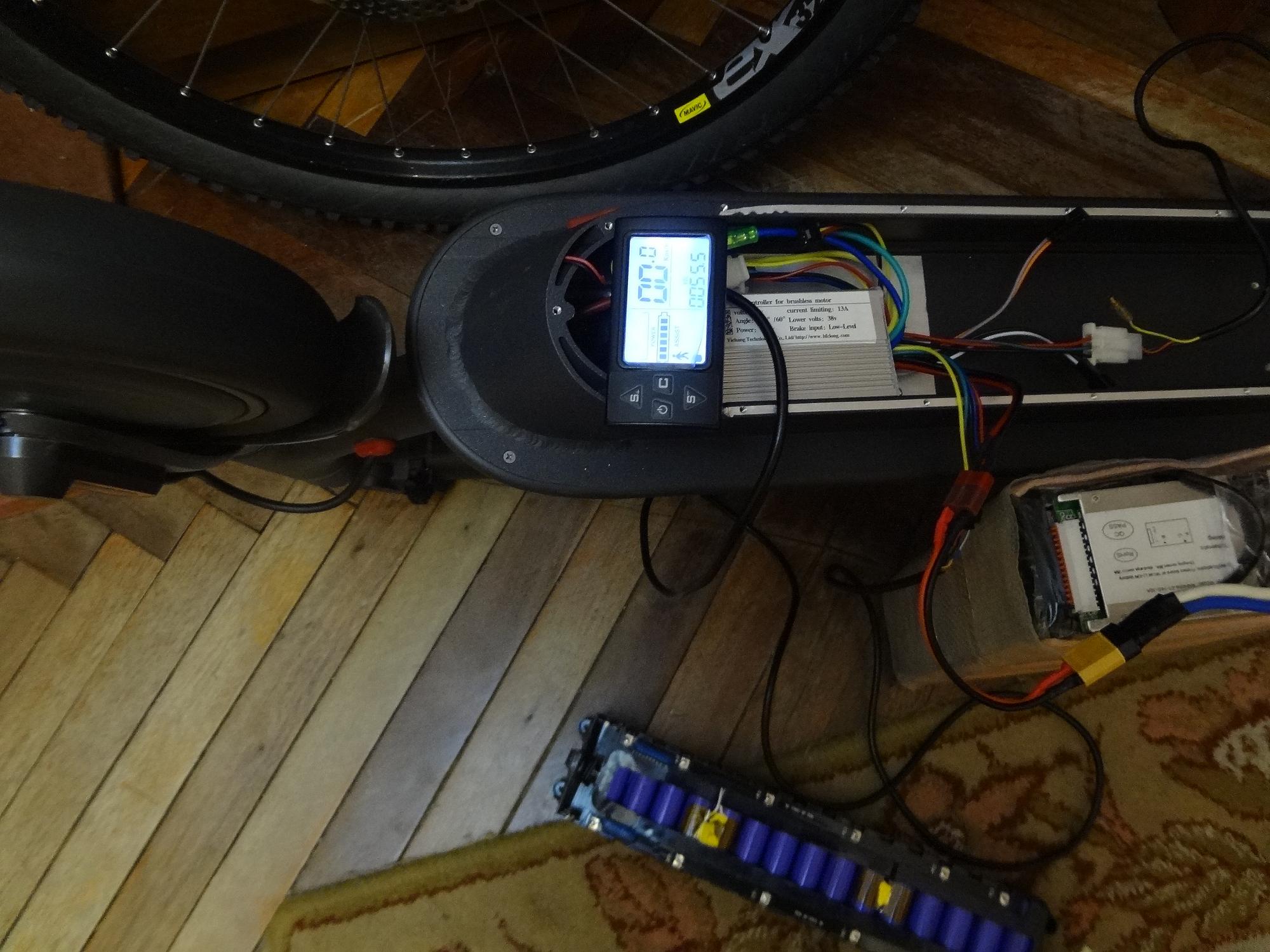

Камрады!
Кто переделывал Сяокат на обычный (или не обычный), другой контролер, поделитесь опытом!
Хочу сделать так:
0) Батарея останется стоковая, сниму БМС и поставлю обычную.
1) БМС 10S симметричная
2)Контролер 350ватт 36/48вольт
3) Курок газа обычный, с вольтметром и ключиком.
4) ручка тормоза... Хотелось бы оставить штатную, как можно переделать?
5) свет - пока не решил как сделать включение света и фонаря.

Присмотрел контролер, бмс симметричную. Осталось решить оставлять родной курок газа или другой с индикацией поставить.
Никак не могу найти контролер на 6 фет с рекуперацией... кроме инфениона пока что нет. Инфенион договат и великоват габаритами... Мож кто видел на али?

Rjkz
[user]Лимпопо[/user], ух как дорого! За такие деньги лучше сразу инфенион.
куча настроек как раз не очень то нужна... минимализм мне больше нравится да и пихать это некуда и условия эксплуатации будут жёсткие (дождь точно), поэтому на руле только самое необходимое.
Контролер и БМС уже заказал.
Первые тесты прошли вполне удачно. Разобрался наконец с контролером. Спасибо [user]SkeptiK[/user], подсказал, что китайцы перепутали цвета холлов и положение их в колодке :facepalm:
Батарея подключена от телепорта (52)вольта
Но этот контролер на 48 вольт,  а батарею я хочу оставить родную, 36 вольт.

В штатной ручке тормоза, датчик холла на цифровой меняете и будет работать с инфинеоном.

Rjkz
[user]Phantom[/user], Поподробнее можете рассказать? А с обычным контролером будет работать?
