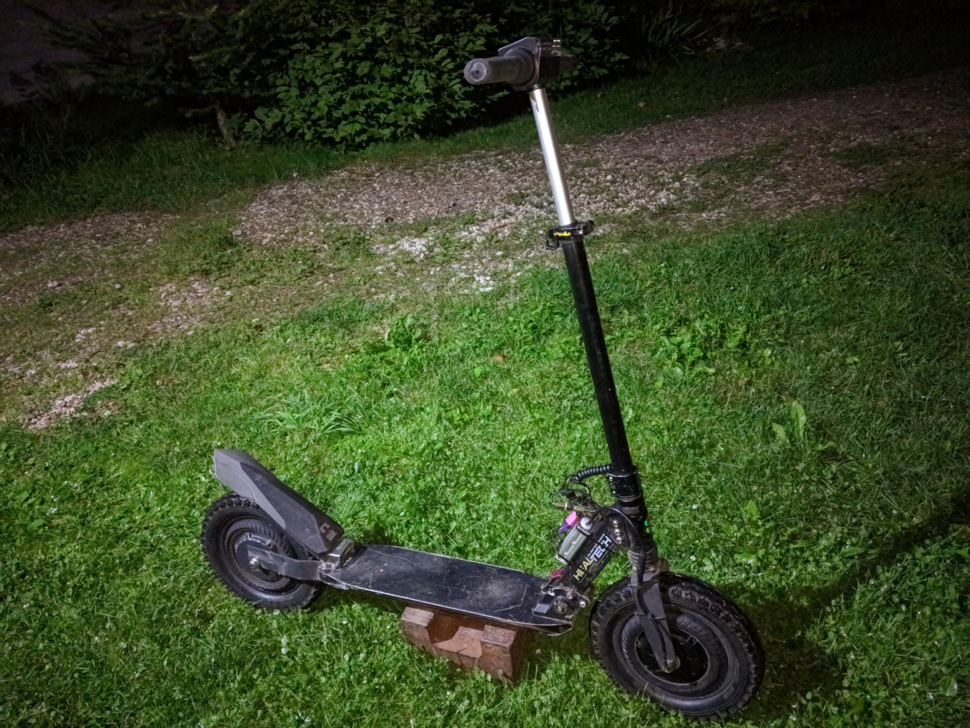

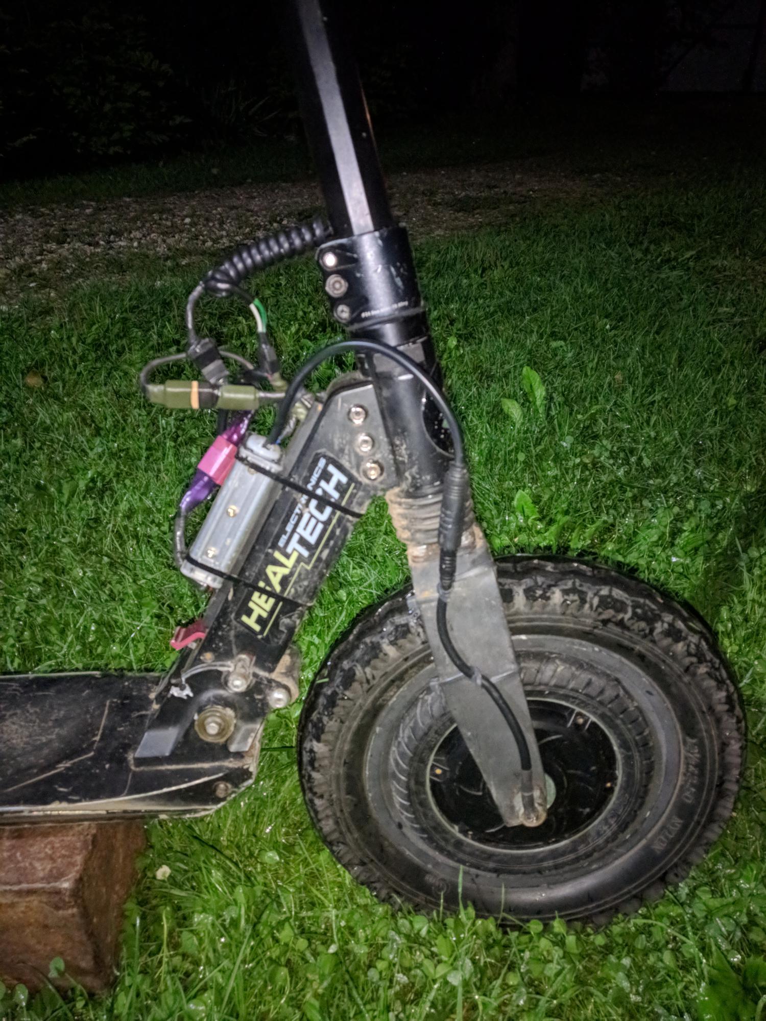

Форум, приветствую!
Я построил самый необычный проект:
E-twow S2 + Kugoo S3 + 10 дюймов колеса + Полный привод. B-)
Одновременно и параллельно работают оба контроллера, на ручке "газа", установлен понижающий тумблер (для более мягкого старта).

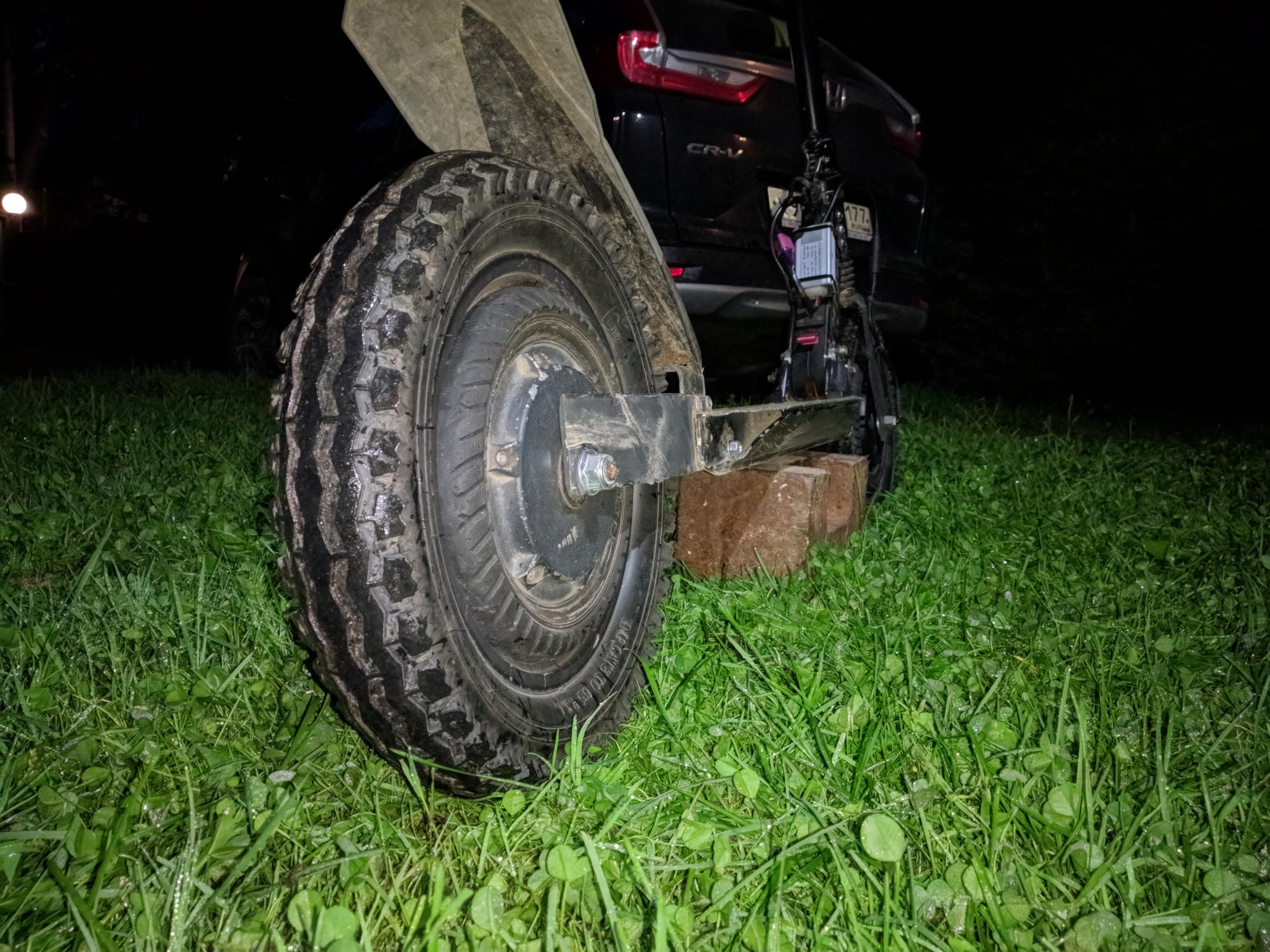

Вилка и маятник изготовлены из листовой стали 4мм.
Масса аппарата - 17кг.(акб - 6500мАч). /:-)
Отдельно стоит обратить внимание на колёса:
В резине, выпилен жёлобок для центровки внешнего обода. При сборке, корпус мотора, прижимает резину к ободу. Профит.  B-)
В данный момент, самокат собран в тестовом режиме и будет ещё много изменений.
PS: была куча нежданчиков от производителей Kugoo - всё немного не так, чуть не подходит или очень хрупкое. Однако, защита на контроллере присутствует.
Заряда 6500мАч, хватает на 20км, если максимально экономить.
Общий пробег (E-twow s2) - 4000км, после конверсии - 500км. Расходники - стандарт (подшипники, втулки).
2x2
В ближайшем будущем, планируется:
Замена деки на kugoo s3 - она больше,  чем у E-twow и в неё поместится 10s акб. :wow:
Перенос приводов (поменять местами перед и зад).
Изготовление переходных проставок для колёс (адаптер).
Замена контроллера от Kugoo (5 контактов, PWM, задержка 250мс) на 6-ти контактный.
Замена аккумулятора на 10s 8,8Ач.
Шунтирование контроллеров до 20А.
Кабель-менеджмент (спрятать все провода).
Установка стальной втулки оси складывания (там сильный люфт от кочек).
Замена резины на дорожную.
Установка переднего брызговика.
Возможно, дойдут руки до реализации задней подвески (удлинение оригинального маятника под большое колесо).
Может, чего забыл написать - в будущих постах. :ah:
Постараюсь с фотофиксацией изменений.

Бесполезными гремели малюсенькие 8 дюймовые "таблетки", рвались покрышки, дырявились камеры.
Теперь можно ездить по полям, снегам, щебёнке и пескам..
Очень мягкий ход, словно на велосипеде!
Постоянно обгоняю стоковых малышей на дороге.
В тестовом режиме, на 10s 25А на одном контроллере - была достигнута скорость по GPS - 43,5км/ч.
Аппарат не утратил свойства складываться.
Это пятый сезон моего пользования электросамокатами (седьмой на батарейках в общем), уже третья модель во владении (были s1, s2 booster), и с высоты этого опыта, могу сказать, что  данная модернизация, во многих смыслах, имеет право на существование.
2x2
За годы эксплуатации электросамокатами, была подробно изучена механика и геометрия, которые влияют на управляемость и удобство вождения.
При создании этого проекта, я старался по-возможности, сохранить геометрию и у меня получилось - на нём можно ездить без рук, наклоняя деку в сторону поворота)))
