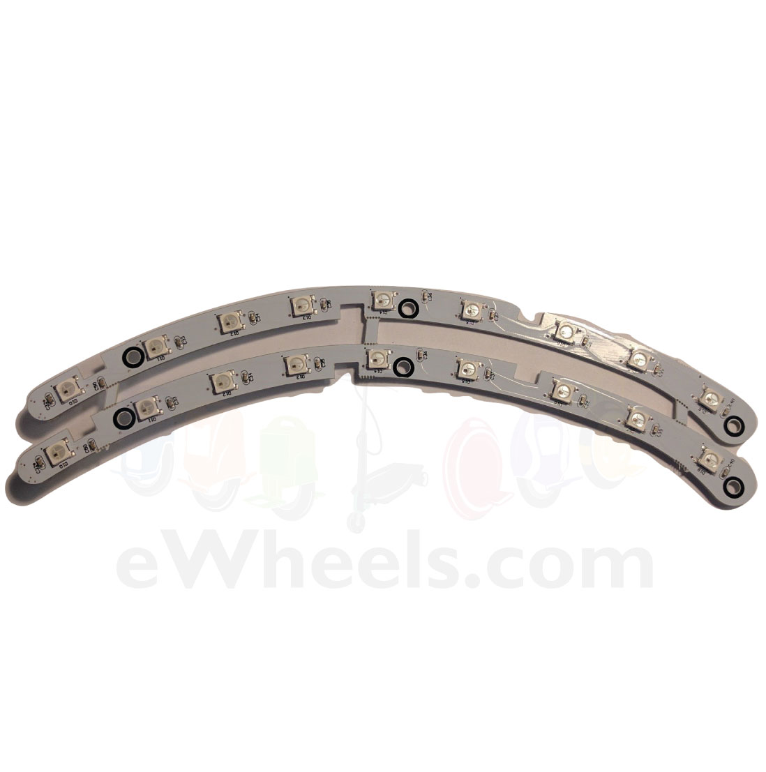

Вкорячить самому диодные ленты от KS-14D, кто-нить считал сколько стоит и где взять?

Цитата: Geg от 17 Апр. 2018 в 11:25Вкорячить самому диодные ленты от KS-14D, кто-нить считал сколько стоит и где взять?
Если в колесе для лент есть место, куда вкорячивать и если там не просто декоративные накладки. Ещё нужно, чтобы этими светодиодами что-то управляло. В самом контроллере есть необходимый функционал?
Если уж жадные продавцы на Али продают по 250 р за 1 метр, с пересылкой (именно столько нужно для 4-х полос из ленты, для одного колеса), то для производителя колёс эта лента стоит вообще копейки, по оптовым ценам и без отправки в другую страну Почтой России.

Судя по приведённому видеообзору всё в КS-14M есть, включая разъёмы.К изготовлению 4 элементов из ленты самостоятельно ещё не готов, пока :-)
На Электродрифте.ру, в разделе "Запчасти" видел готовые элементы для KS-16S, доступные к заказу, поэтому и спрашиваю.

[user]Geg[/user], в 16S и 14D вроде разные светодиодные линейки?

Цитата: Geg от 17 Апр. 2018 в 14:36К изготовлению 4 элементов из ленты самостоятельно ещё не готов, пока
Ничего сложного. Отрезать от ленты кусок с нужным количеством светодиодов и припаять  к нему три проводка от разъёма.
Цитата: MCZarin от 17 Апр. 2018 в 14:59в 16S и 14D вроде разные светодиодные линейки?
Разные.  У 16S Светодиоды на жёсткой плате, а у 14D мягкая светодиодная лента, которую продают метрами, и которая наклеена внутрь декоративной накладки (которая светится) на липучку, изнутри. См. моё предыдущее сообщение со ссылкой.

Цитата: kvlad65 от 17 Апр. 2018 в 15:11Ничего сложного. Отрезать от ленты кусок с нужным количеством светодиодов и припаять  к нему три проводка от разъёма.
Допустим. Где разъёмы брать? Не хочется намертво припаивать.

Цитата: Geg от 17 Апр. 2018 в 15:30Где разъёмы брать? Не хочется намертво припаивать.
Там же, где светодиодную ленту. )) Поиском строки led connector 3 pin. Результатов много. Например, первое что попалось, 10 шт.. Подобрать подходящий к ответной части, на колесе, или перепаять и там тоже.
