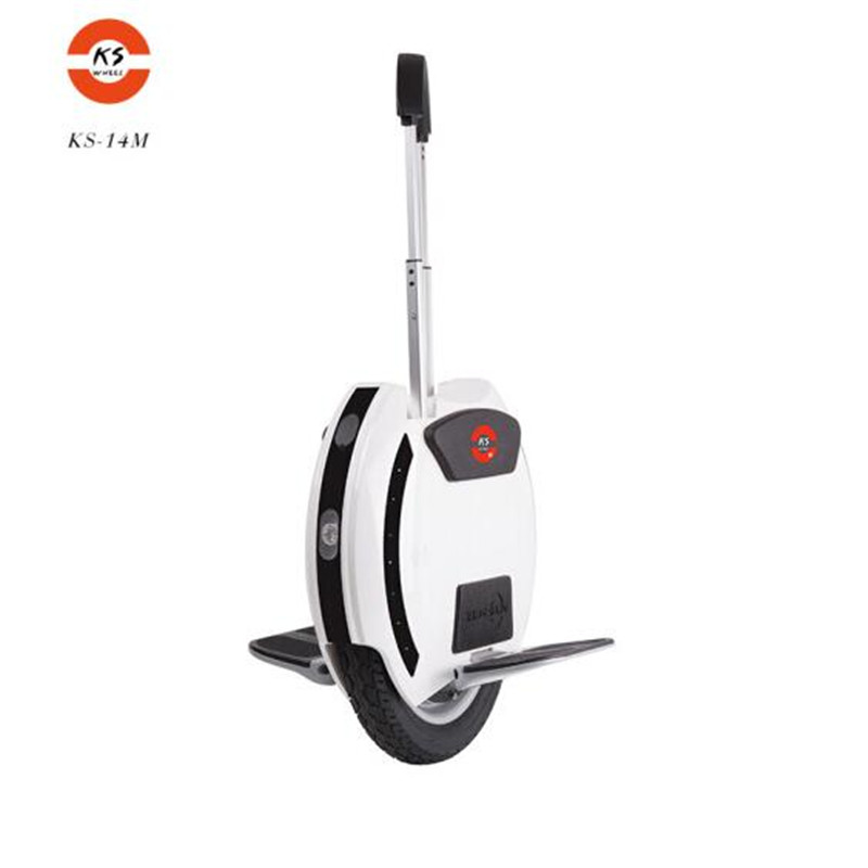

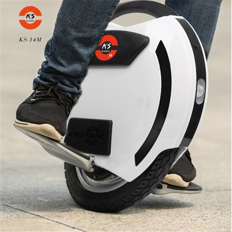

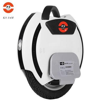

EcoDrift
МодельKS-14M
Емкость аккумулятора174Втч210Втч
Мощность двигателя800Вт
Макс. скорость20км/ч
Пробег15км20км
Вес12.8кг
Корпус полностью повторяет KS-14D, имеется телескопическая ручка.
У версий до апреля 18го года нет светодиодной подсветки и динамиков для музыки, стоит контроллер KS-14D c прошивкой KS-14D. Внешне отличается по одному предохранителю рядом с USB-разъемом.
С апреля 2018года KS-14M пошли с новым контроллером KS-14SMD, предохранителей стало 2шт и они теперь расположены на плате. Разъем около USB потерял свое предназначение.

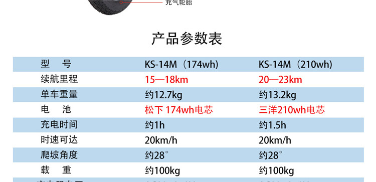

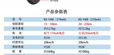

Тов. [user]klyushkov[/user], кажется очень даже прав, если верить тому, что https://item.taobao.com/item.htm?spm=a230r.1.14.1.4cb6d0fd8fIbFb&id=551879691434&ns=1&abbucket=5#detail.
И если я правильно понял то, что между иероглифами, то:
Модификации:
174 Втч, 72В
Дальность: 15 - 18 км
Скорость 20 км/ч
Вес: 12,7 кг.
Защита: IP65
210 Втч, 72В
Дальность:  20 - 23 км
Скорость 20 км/ч
Вес: 13,2 кг
Защита: IP65
Там еще в тексте пишут, что моторы 1000 - 1500 Вт, но что это значит - загадка. Размеры у колес заявлены идентичными: 437х202х476, максимальный вес ездуна (ездеца?) -- 100 кг.
(но надо понимать, что китайцы путаются в показаниях и все надо делить или умножать, или я не знаю - потому что текст отличается от характеристик в графике).
EcoDrift
[user]spc[/user], мотор 500 Вт.
