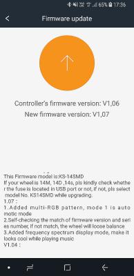

Сергей46
Короче попробовал прошить. На 14d итого моноколесо труп. Диоды побелели а само колесо застопорилось при включении, при этом приложение доступно и пишет 14 d я. :ку:
B.Shooter
это с новой версией контроллера?
KS-14M
vsaxis
Да, просим подробностей. Какой контроллер с какой версией прошивки прошивали и какой версией для 14D.
Ripido
#466
контроллер очевидно что KS14SMD.. не подходит к нему прошивка. Надо ручками лить прошивку от KS14SMD :(
кстати, по поводу разблокировки и прочее в телеграмме чат: t.me/kingsong14m
Ripido
[user]Сергей46[/user], попробуйте еще раз сделать обновление прошивки как делали ан 14D  но во время обновления сбросье приложение, чтобы прошивка не залилась. Потом подключитесь через официальное приложение и нажмите "обновить прошивку" по идее вам должно предложить список устройств, там можно выбрать 14SMD.
