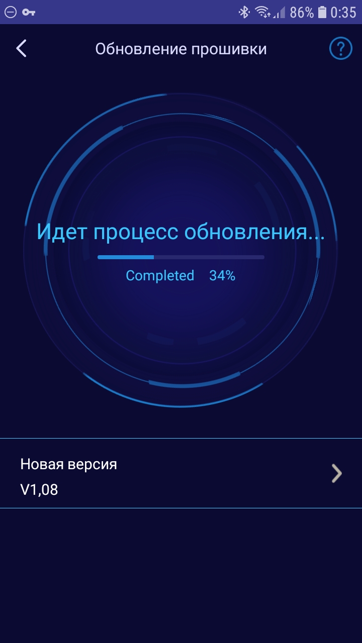

Вчера обновился с версии 1,07 до 1,08, в надежде на исправление проблем с настройками сигнализирования о скорости и выбора схемы диодной подсветки.
- помогло. И приятным бонусом появилась возможность полностью отключать подсветку (даже индикацию оставшегося заряда).

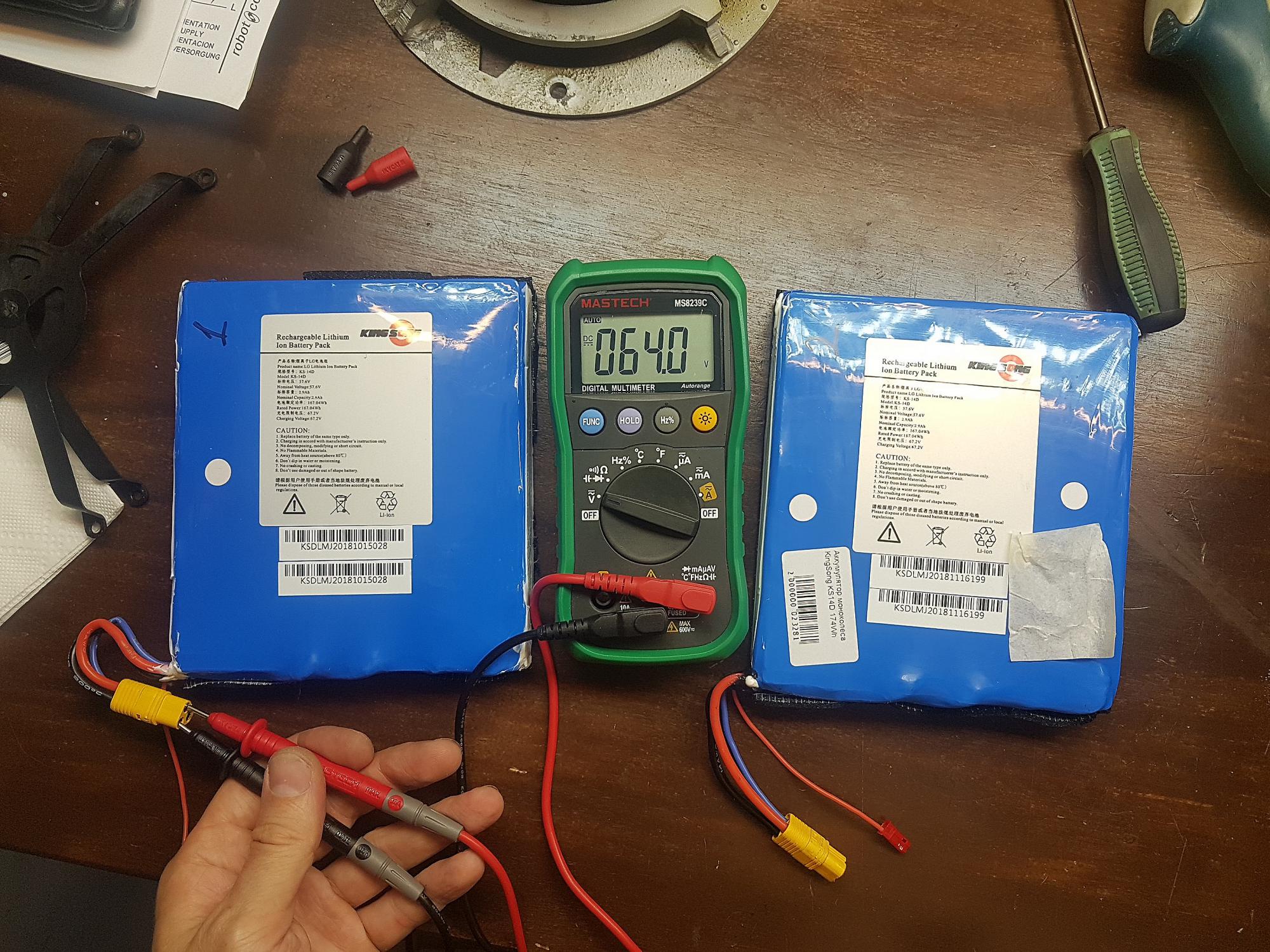

Прошился до 1.11. - кингсонг 14D - спасибо отдельное экодрифту.
учитывая, что дополнительная (самопальная на EAIEP VTC7 и бмс от брата АлиБабы) батарея оказалась неисправной - прошивка
отразилась крайне отрицательно - там где раньше перло, - начало задирать педали.
Ребята - не шейтесь без второй батареи! Задерете скорость ползунками в приложении - а по факту ШЛЯПА!!! Лучше бодро до 20, чем чахло до ....(причем во всем диапазоне!!!)
.....Наконец-то на выходных перетряхнул батарею и собрал на другой неродной бмс. Дима - спасибо!
В электронике не силен, но паять люблю))), плюс от минуса отличаю, руки из плеч, жаба помогала в процессе - так что взялся сам, благо полоски к банкам приварены.
Ничего не коротнул, но понял, за что берут такие деньги))) приятная заеб... усталость и удовлетворение результатом.
Прозвонил, сравнил со штатной батареей.
- долго ломал голову, почему напряжение на Р- и С- вдвое ниже номинального,
изучив родную бмс, увидел, что там Р- и В- одно целое, а напряжение на С- точно такое же.
Поставил перемычку Р- на В-, а силовой минус перепаял на В-, там площадка поболее и перемычка в нагрузке не будет задействована - ничего не сгорело))) --- вроде пока работает. напряжение на выходах из батареи совпадает.
Напряжение на "красном проводке" и соответствующей ноге на неродной бмс отличается. Правда заряд батарей был поэлементный перед сборкой. Соединять не стал. Может потом, обкатаю и посмотрю результат после полноценной зарядки через контроллер. Хотя тут уже столько перемололи про этот "синхронизатор" - я так понял он участвует в том, чтобы батарейки заливались по "уровню".
Но если емкость батарей разная, нафиг он тогда? бмс свой блок из 16 банок сама контролирует, а вторая БМС - свой блок. есть между ними разница - и х с ней. На ночь зарядку не оставляю - приехал с покатушек - в розетку. Пока то-сё - уже зарядилось.
Короче, пока обкатываю, результат положительный - пропали минипродавы, пробег вырос, колесо едет значительно уверенней.
Сгорит - напишу))))
Всем, кто помогал, спасибо!
