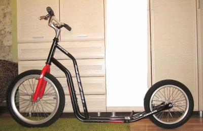

Ещё одна электрификация Yedoo Mezeq
Автор scezary, 10 Нояб. 2017 в 22:53
scezary

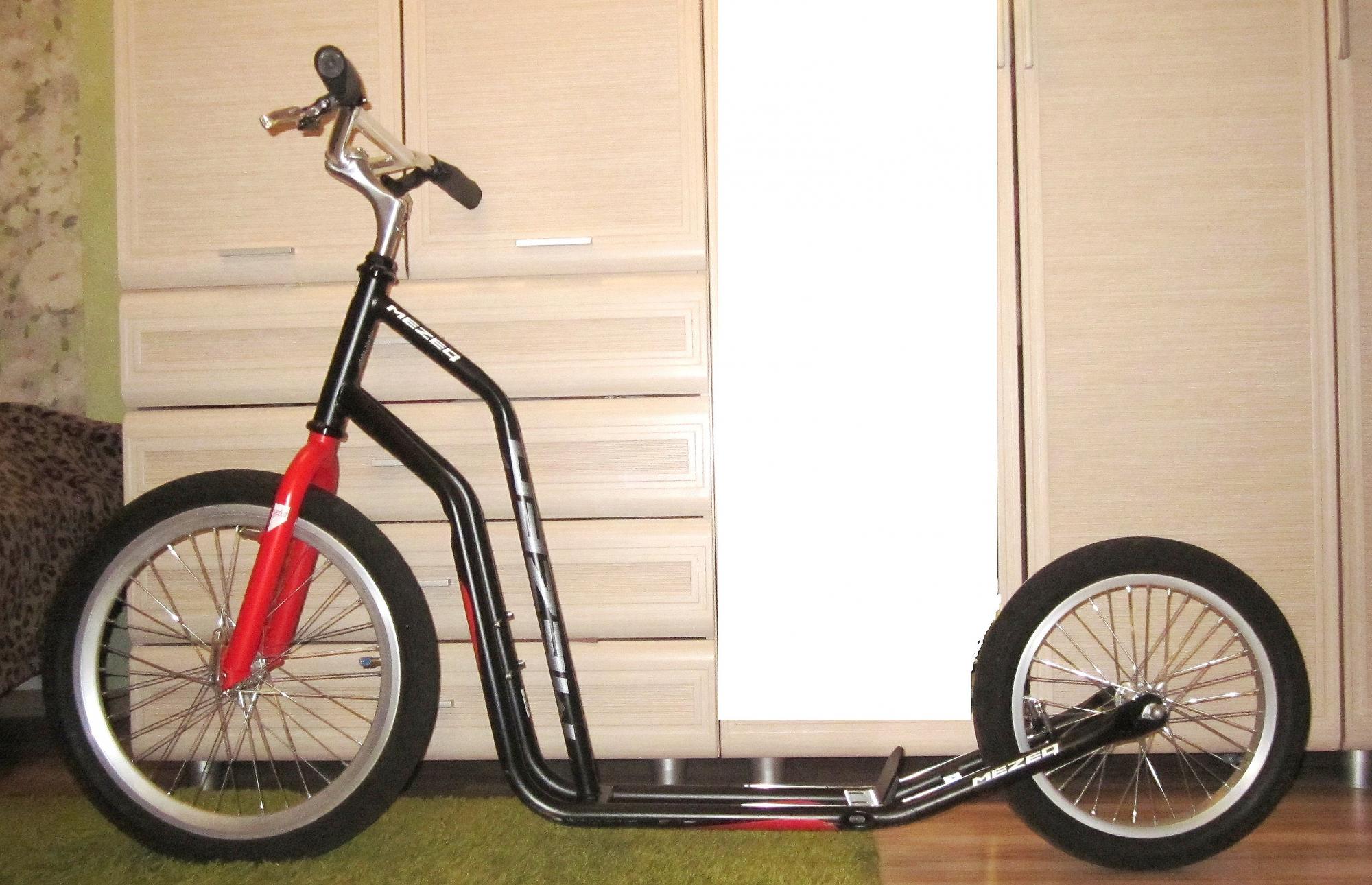

Поборов лень, решил рассказать о своей электрификации данного самоката. И так, вдохновившись творением некоторых форумчан, решил собрать самокат. Готовые варианты мне не нравились либо визуально, либо финансово. На авито в Москве был куплен самокат БУ, с доставкой обошелся в 10т.р.

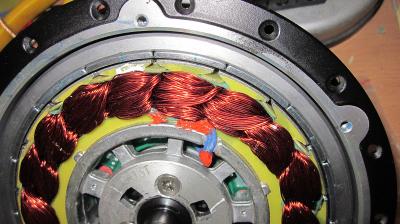

Что я хотел от него, это динамику, что бы на дыбы вставал, мягкость хода и уверенного управления. Выбор пал на редукторное МК Bafang BPM 500W которое вписывалось в мой бюджет. Списался с продавцом на али, и выяснил что у него моторы с маркировкой 20(13), что собственно мне подходило. Заказал, обошелся он мне где то в 9500р.

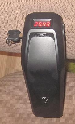

Контроллер решено было взять на 48В 30А, ну и батарею, способную отдавать такой ток. Батарея должна была эстетично смотреться на раме и в то же время удовлетворять потребности контроллера. На том же али выбрал такой бокс под 65 элементов https://ru.aliexpress.com/item/Free-Shipping-36V-electirc-bicycle-battery-box-with-5V-USB-plug-36V-HaiLong-Battery-plastic-case/32762997036.html?spm=a2g0s.9042311.0.0.bdKmpU кстати USB DC-DC понижающего модуля там нет, только розетка.

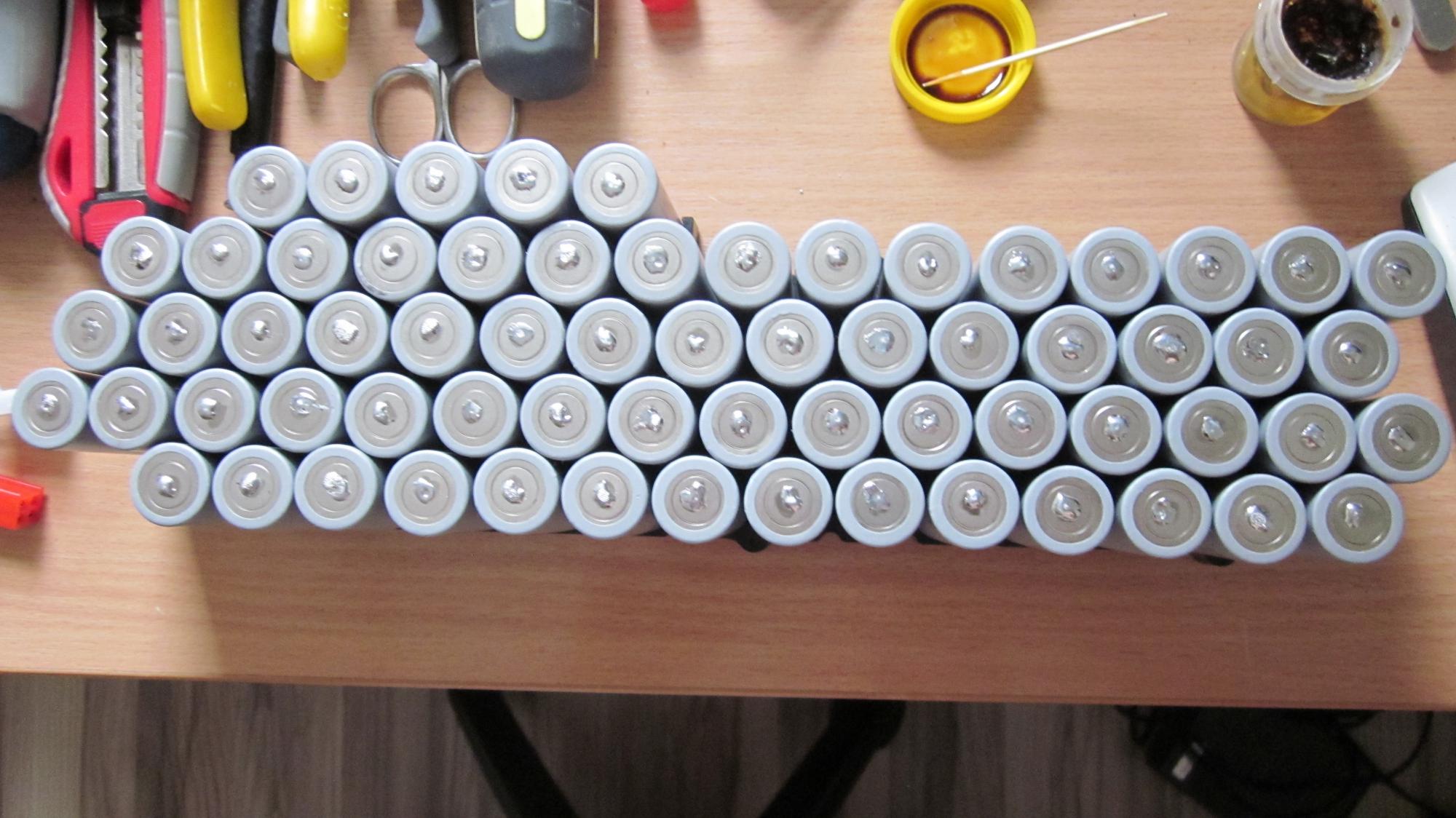

Долго думал над конфигурацией элементов в батарее, исходя из финансов и реальной токоотдачи элемента. Хотелось с начала 14S собрать, но в бокс лезло в таком случаи 4P, что требовало более дорогие элементы, короче жаба победила и решено было собрать 13S 5P на серых лишенах, предварительно конечно изучив отзывы и опыты других. В принципе 6А на элемент в пике не так критично при вн. сопротивлении 16-17мОм.

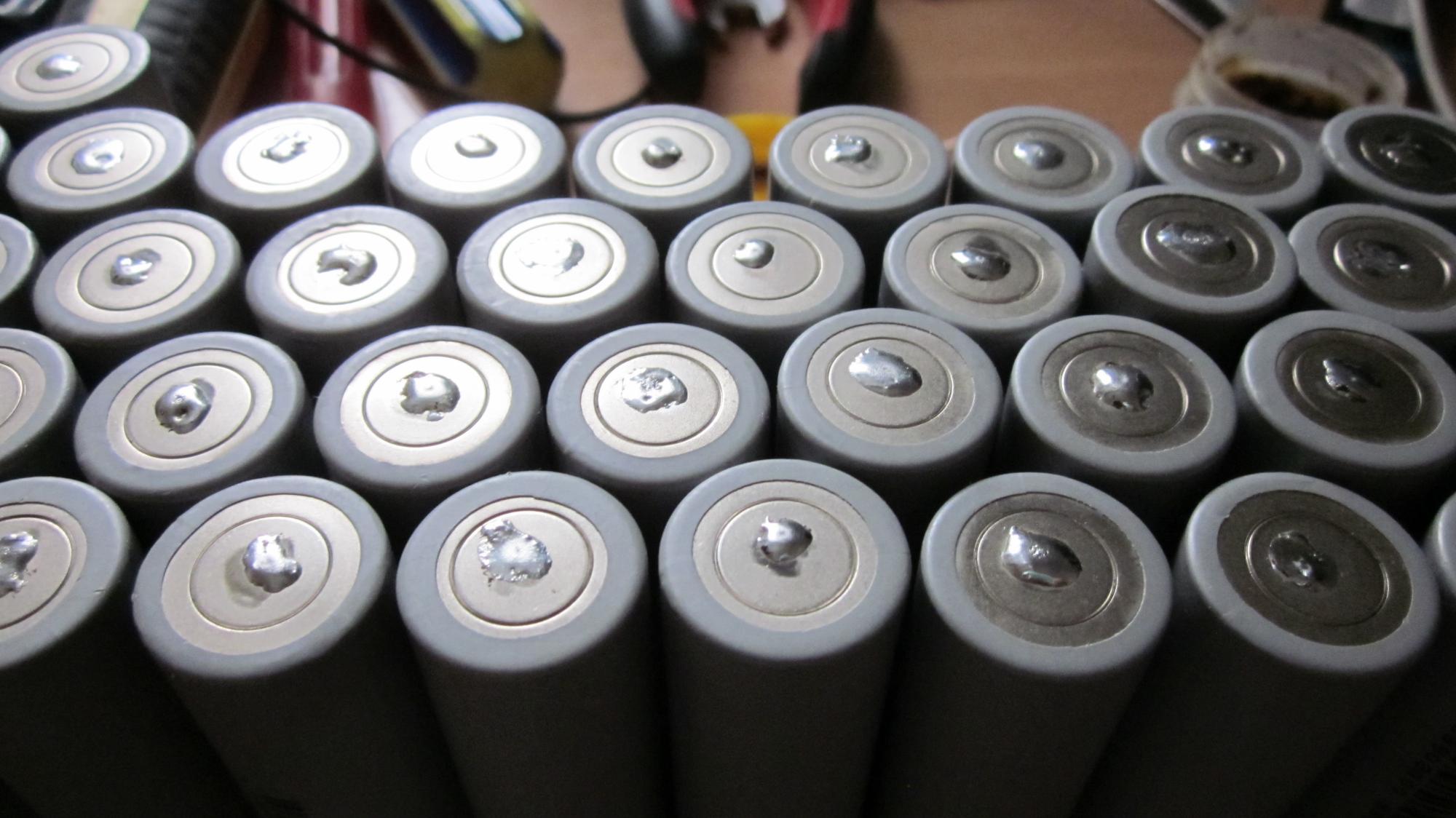

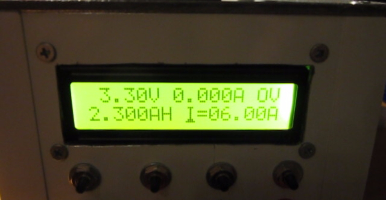

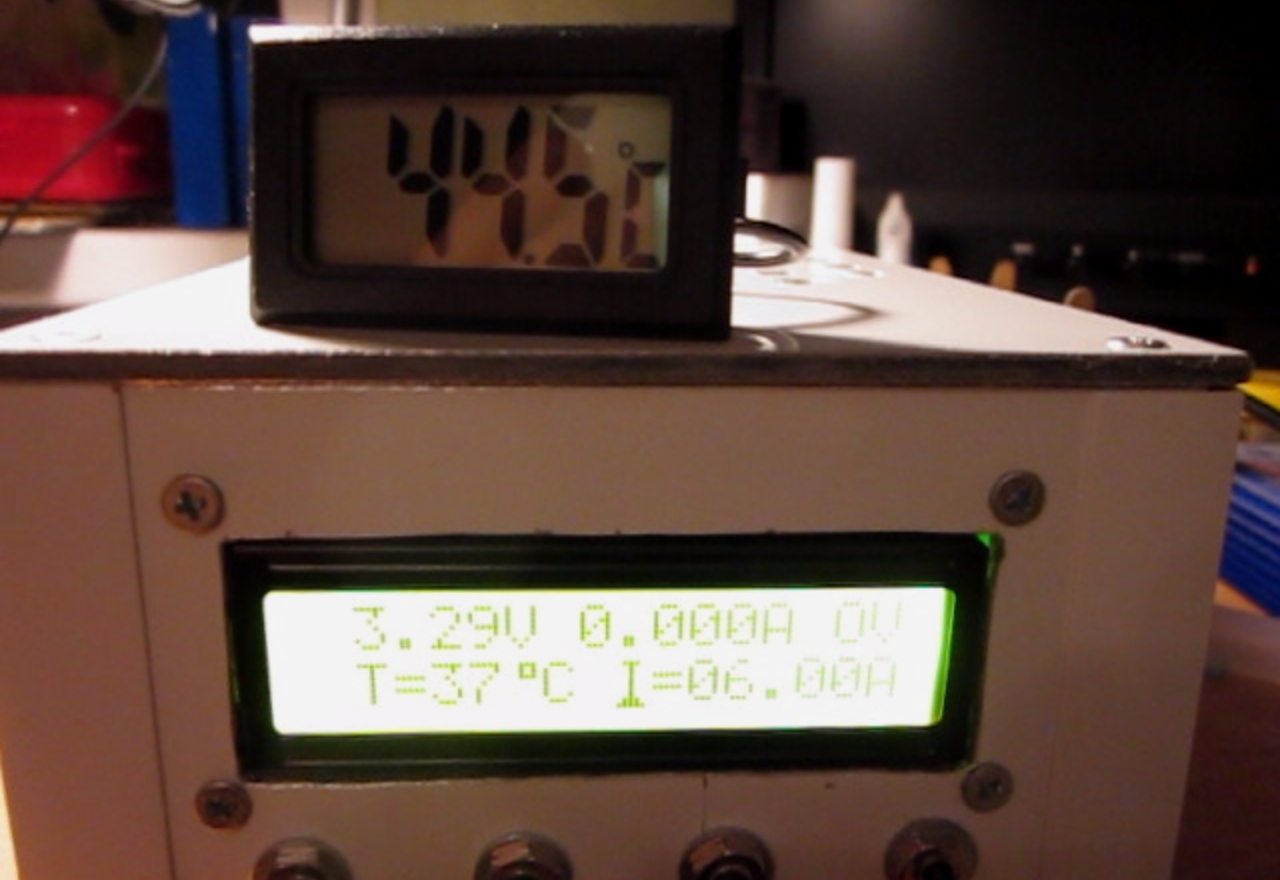

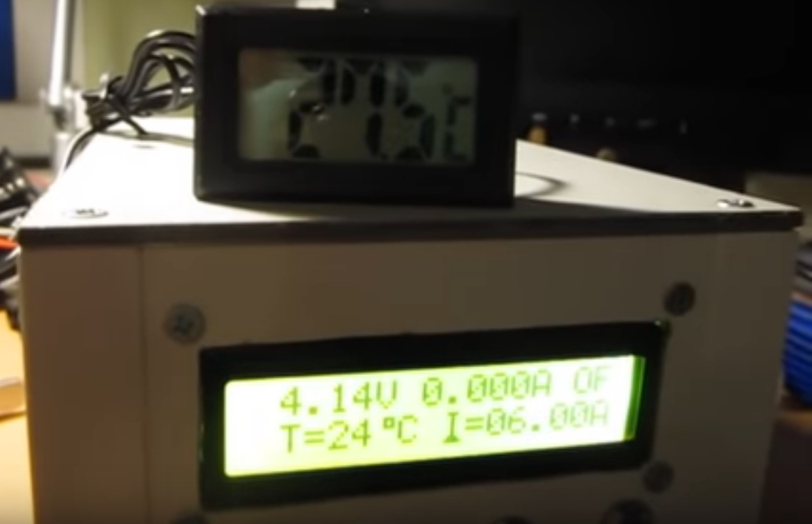

Заказывал все на тао в том числе и аккумуляторы. Первым делом протестировал аккумуляторы на внутреннее сопротивление и напряжение. Сопротивление было в пределах 16-17мОм, а напряжение на четырех элементах было низким от двух до трех вольт. Благо я взял с не большим запасом 70шт. Но без дела они не остались, зарядил и использую сейчас в электронной сигарете, работают вполне достойно (настройки сигареты 30W ), не хуже HE4, которые использовал раньше, у которых за год упала емкость и выросло сопротивление до 26мОм. Посмотрим, что станет с "серыми" через год. Поскольку отзывы о них противоречивы и условия эксплуатации батареи отдающей 30А  при 5P, решил проверить их на нагрев. Нагрузил током в 6А, к концу разряда элемент разогрелся до 44,5*С и отдал 2,3Ач, что вполне достойно.

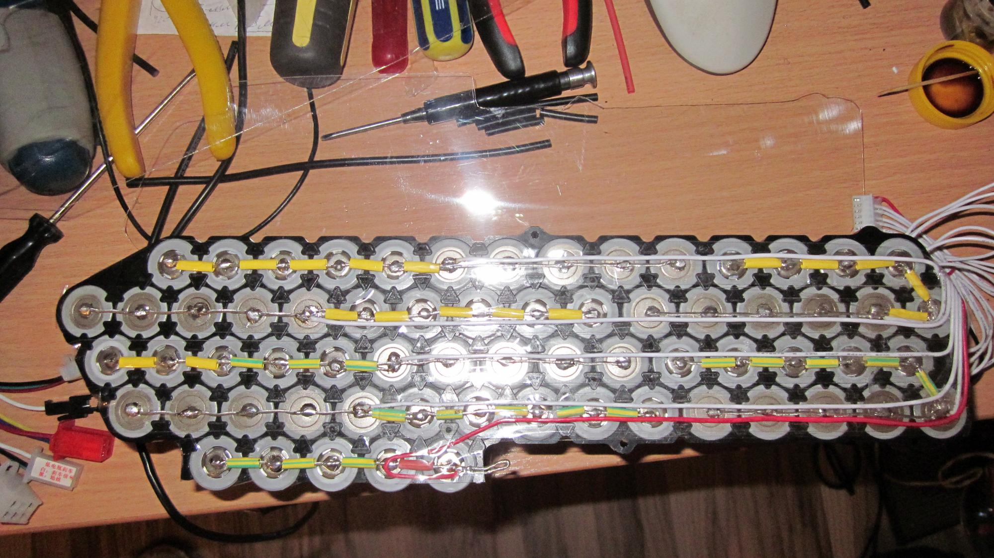

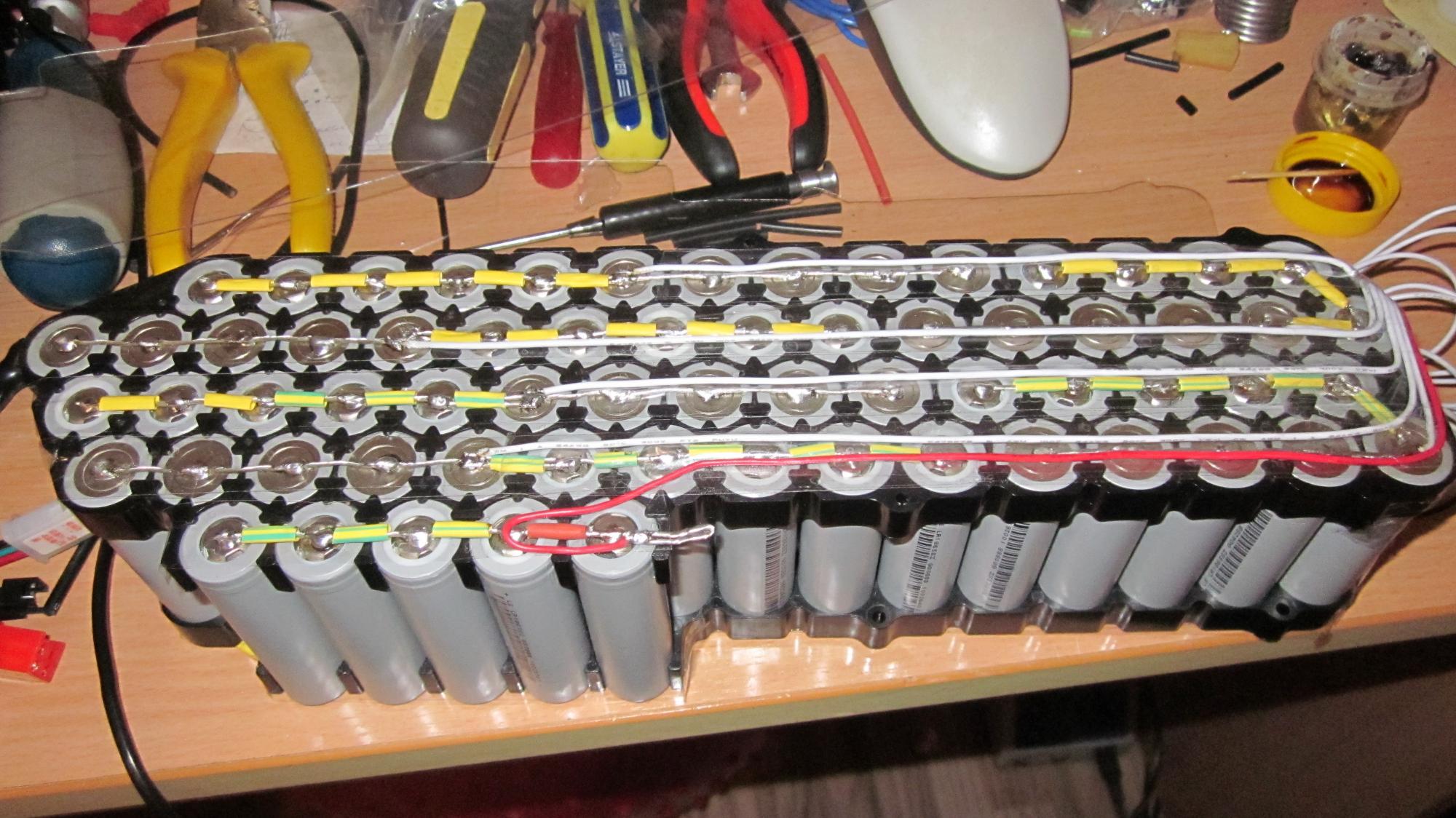

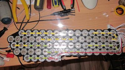

Говорят, что в сборке, аккумуляторы греются сильнее, решено сделать термоконтроль на цифровом датчике Ds18b20. Сборка производилась пайкой.

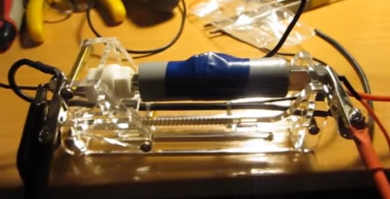

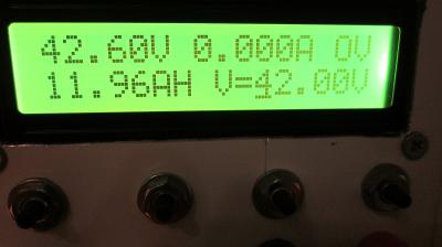

После сборки и зарядки, провел тест на емкость. Разряжал до 42В. током 3А. т.к. нагрузка на 150W.  Отдала почти 12Ач

Так же заменил все подшипники 4шт. один на крышке вообще вращался не равномерно.

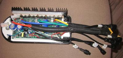

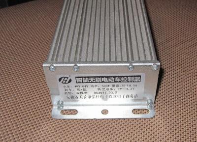

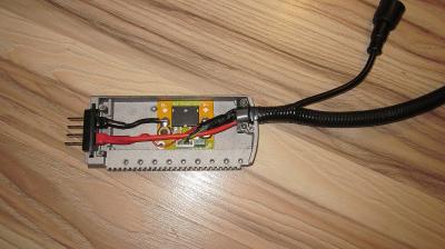

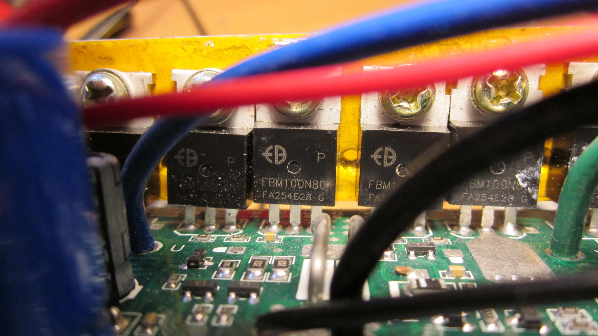

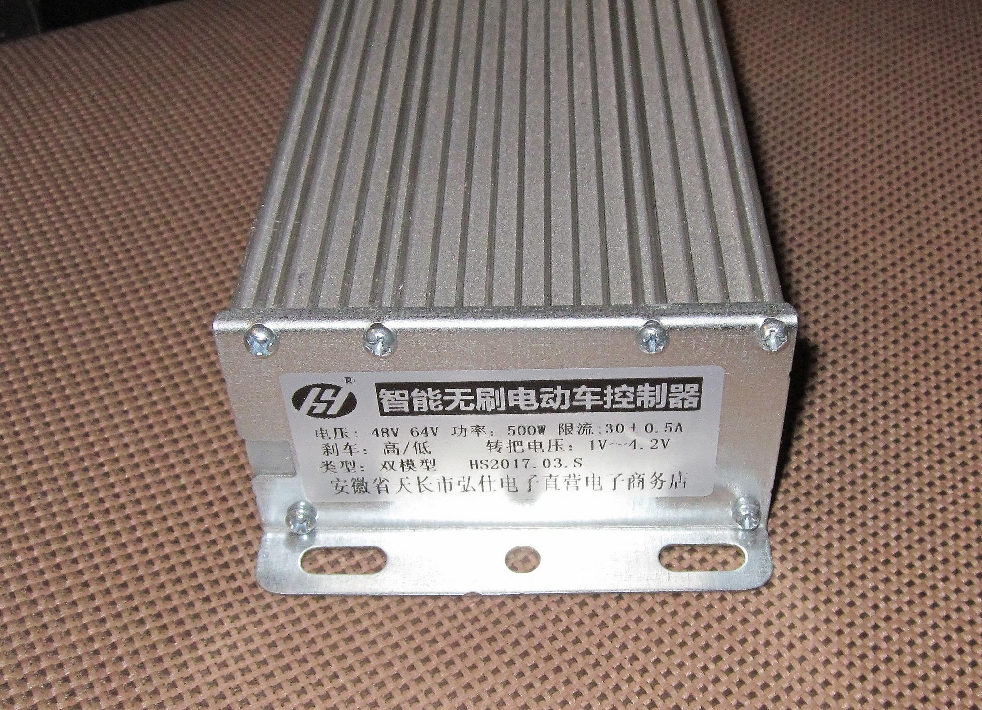

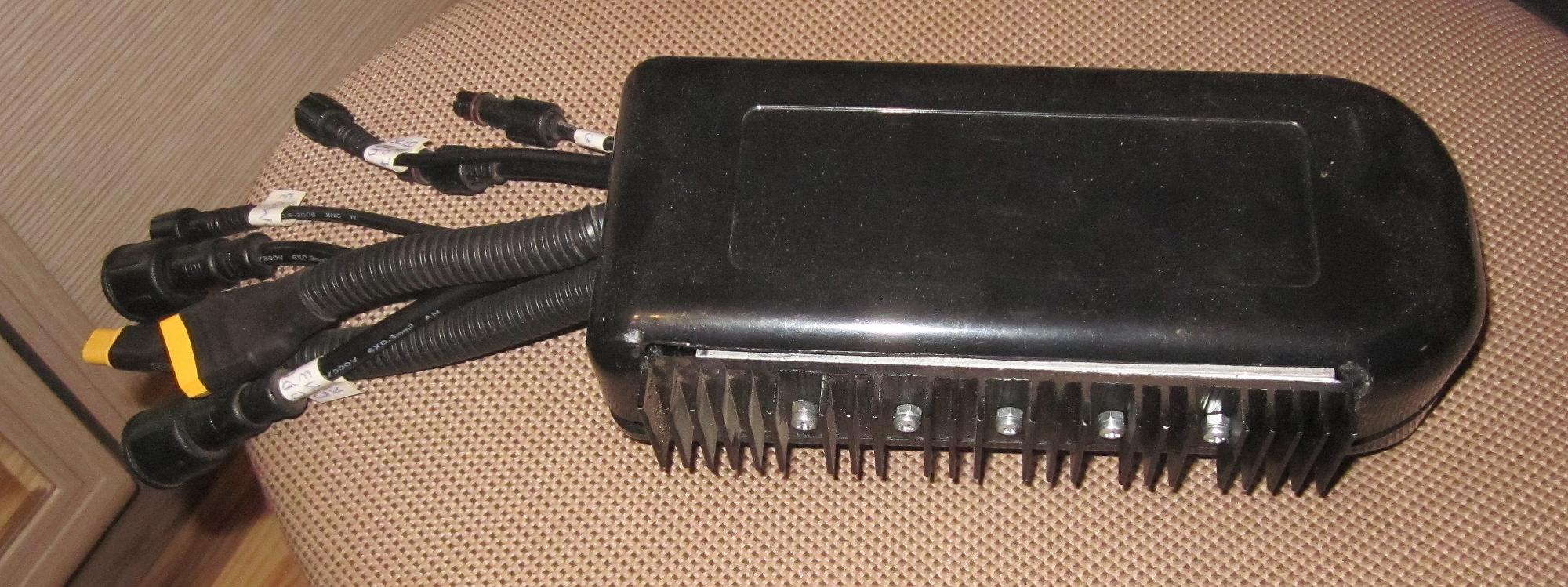

Контроллер вот такой
Но ему пришлось переехать в другой корпус, т.к. не вписывался по месту и дизайну. Сразу заменил силовые и фазные провода на силиконовые 13AWG, коннектор силовой ХТ90S, фазный МТ60, по моему называется. Остальные коннекторы поменял на герметичные.

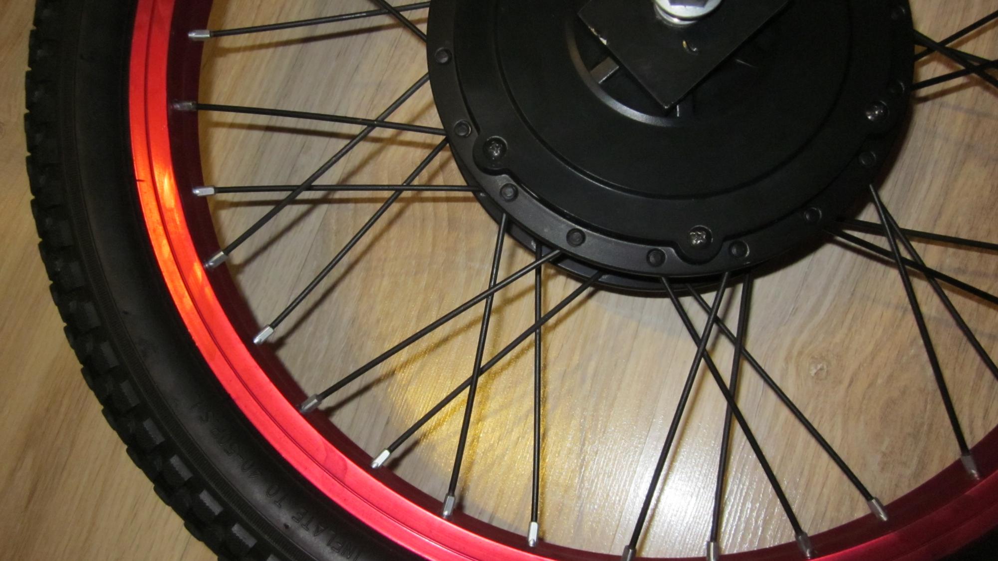

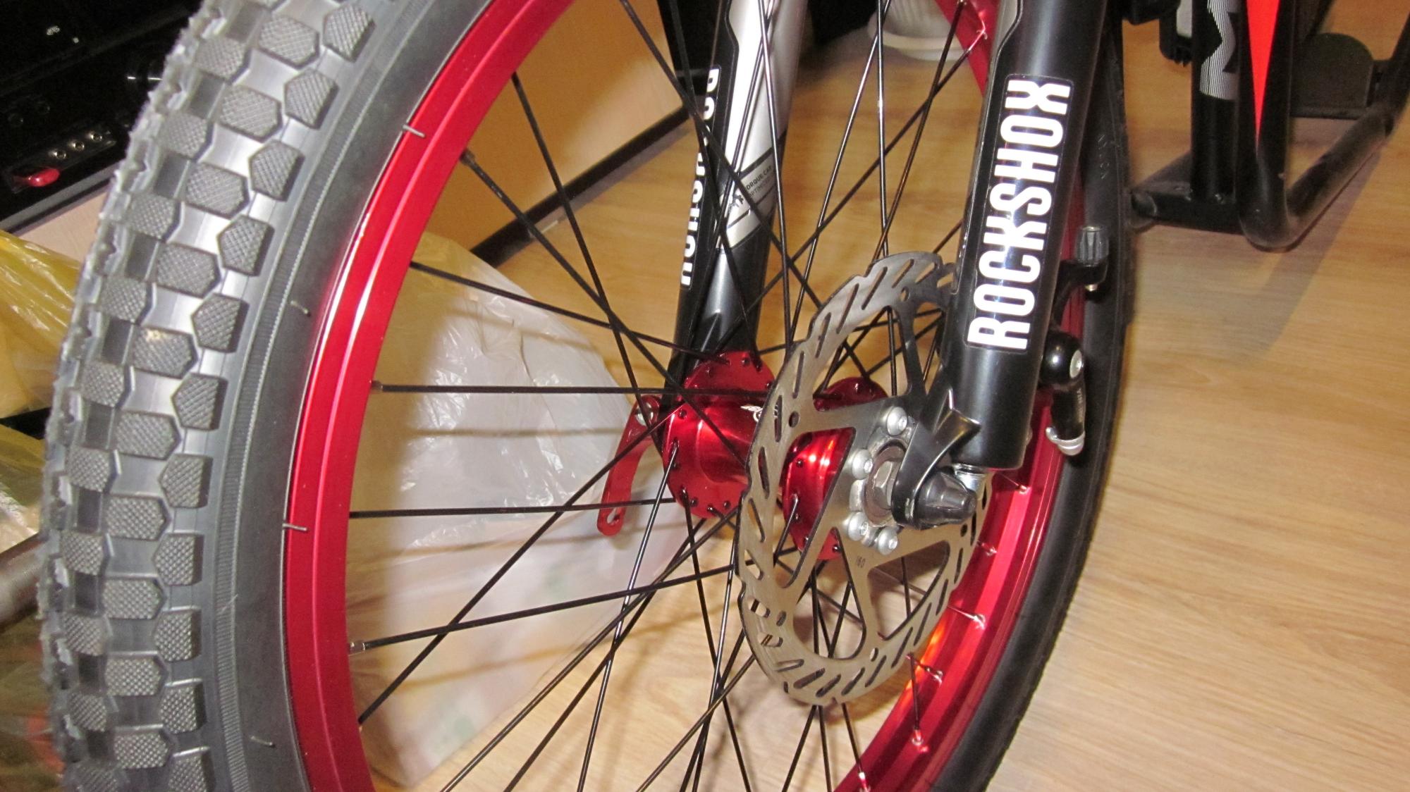

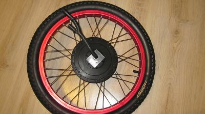

Заспицевал переднее колесо в 3 креста спицами 2мм. Втулка на промах. Спицевал первый раз, получилось легко.
А вот с МК повозиться пришлось. Спицы толстые 12G 2,6мм. во фланце мотора плохо изгибались, ну и с зонтом по возился. Отверстия в ободе не много рассверливал. Слишком жесткие они для 20" обода, длина спицы 120мм. 13G были бы удобней и прочности хватило бы, но заказывать и ждать еще месяц не захотелось.

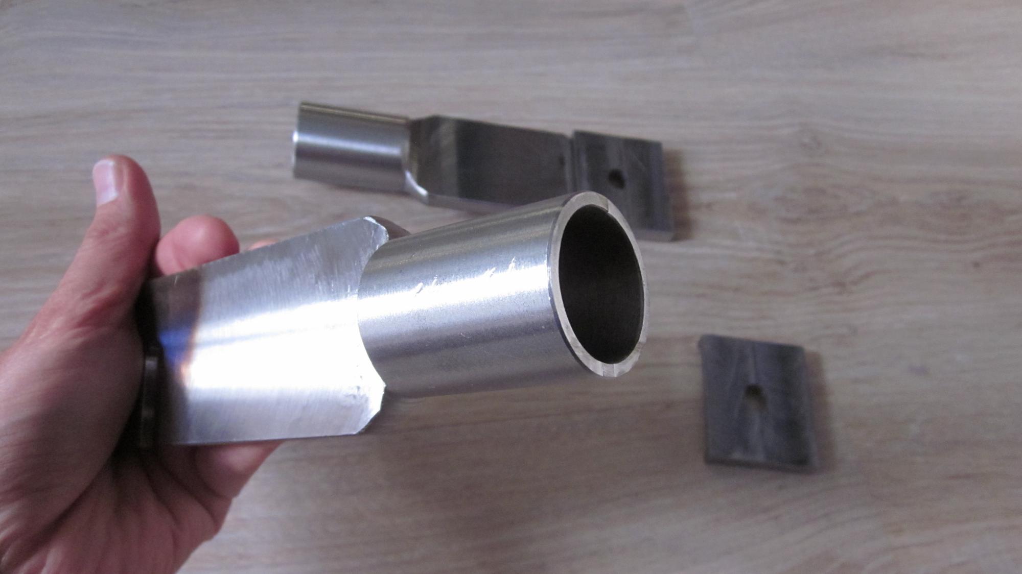

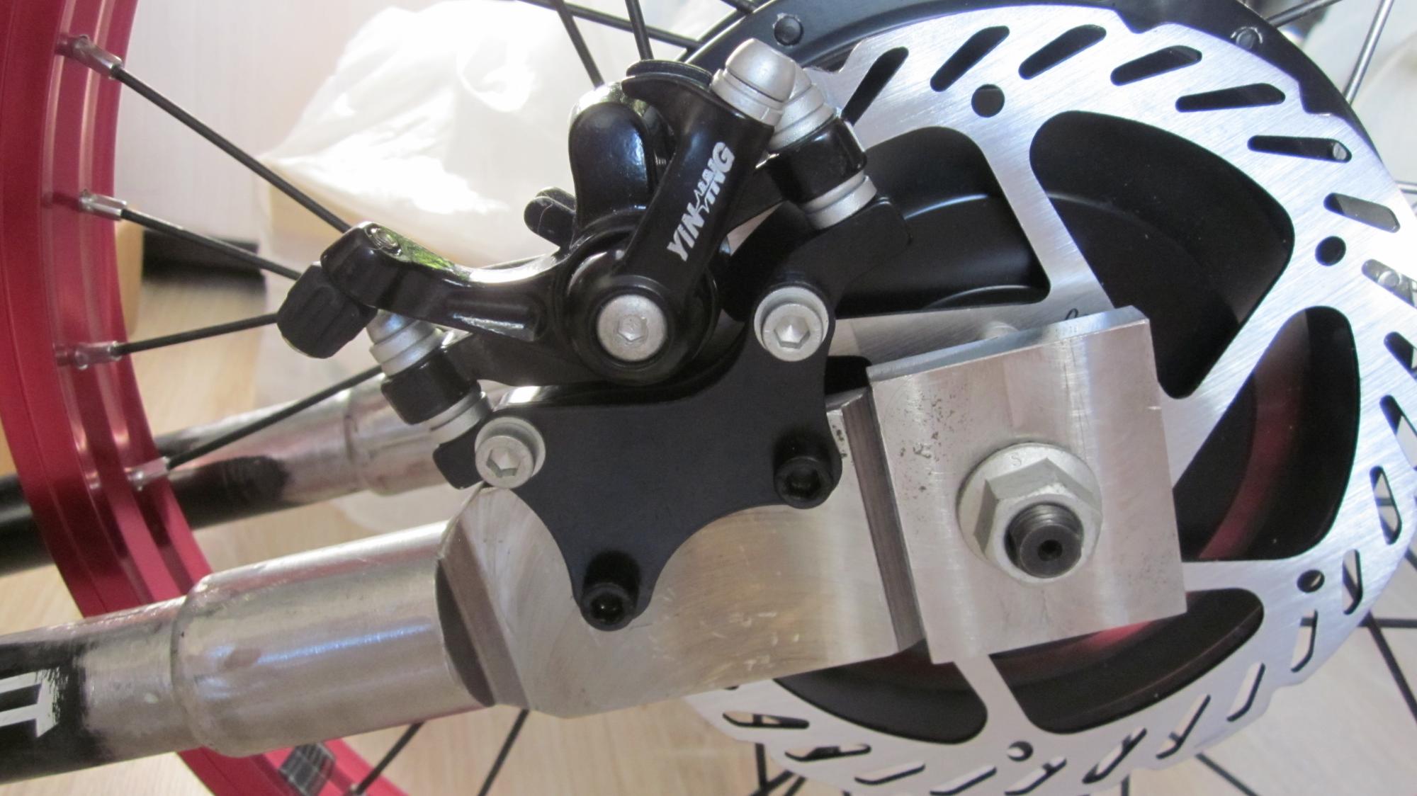

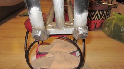

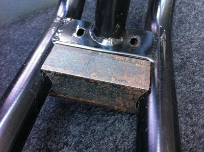

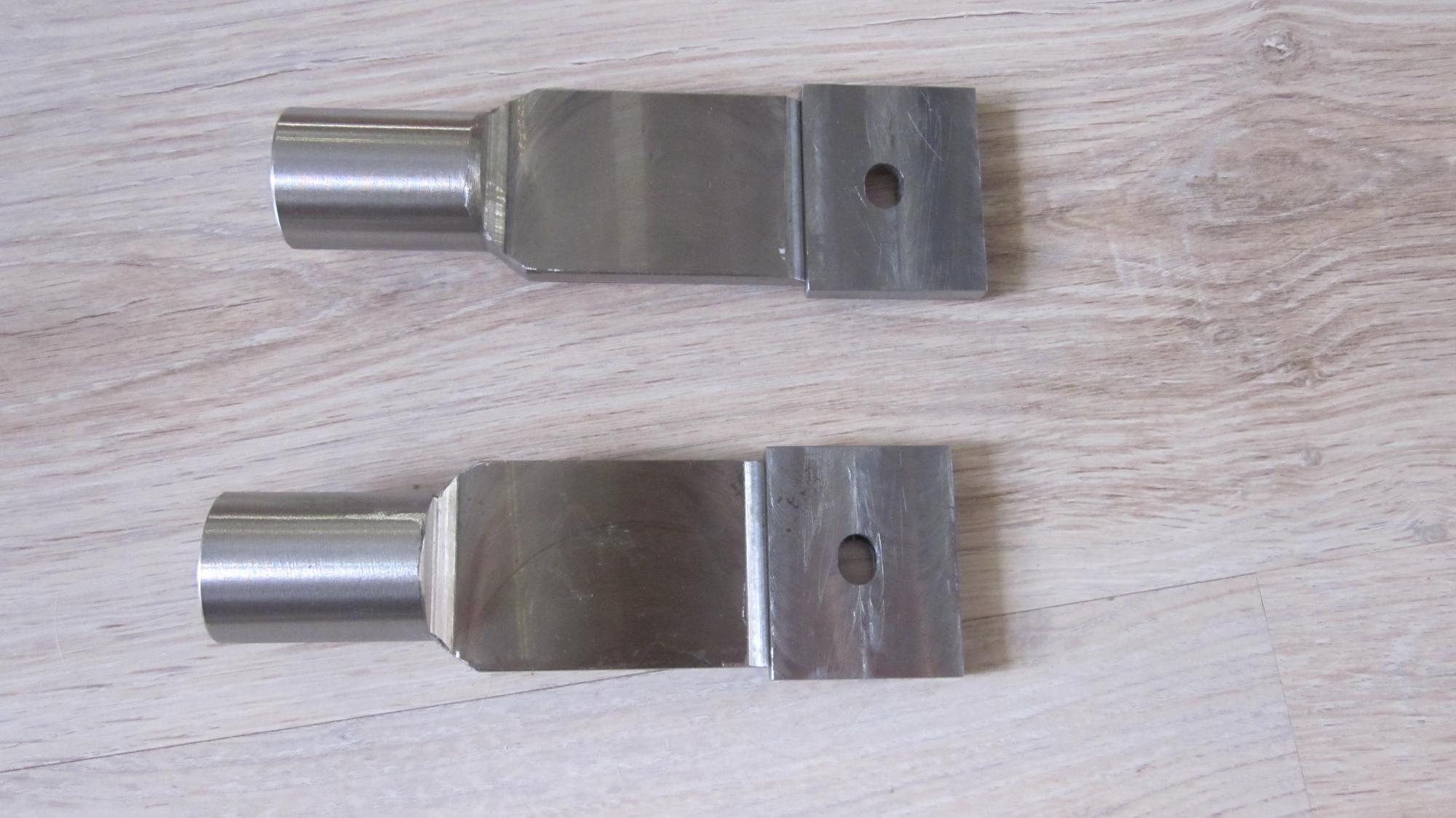

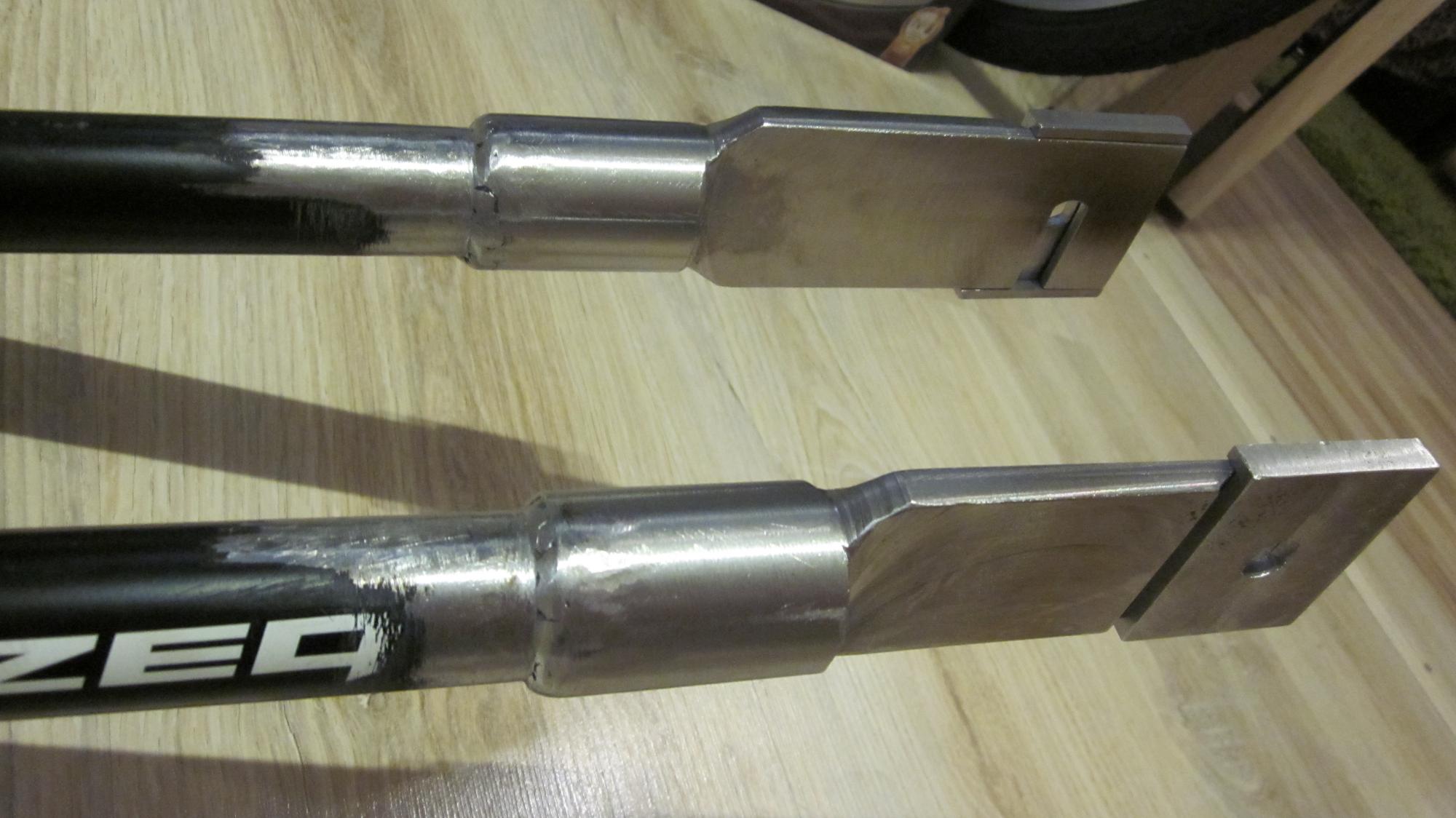

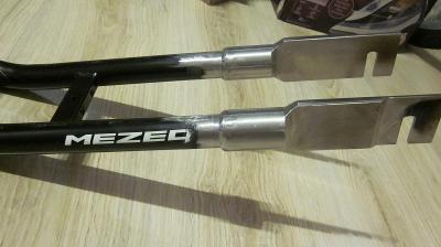

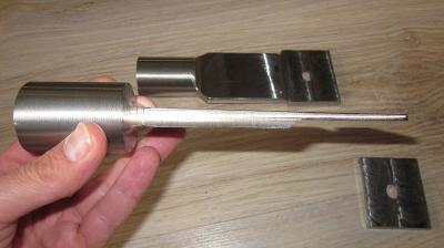

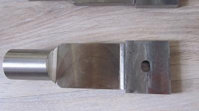

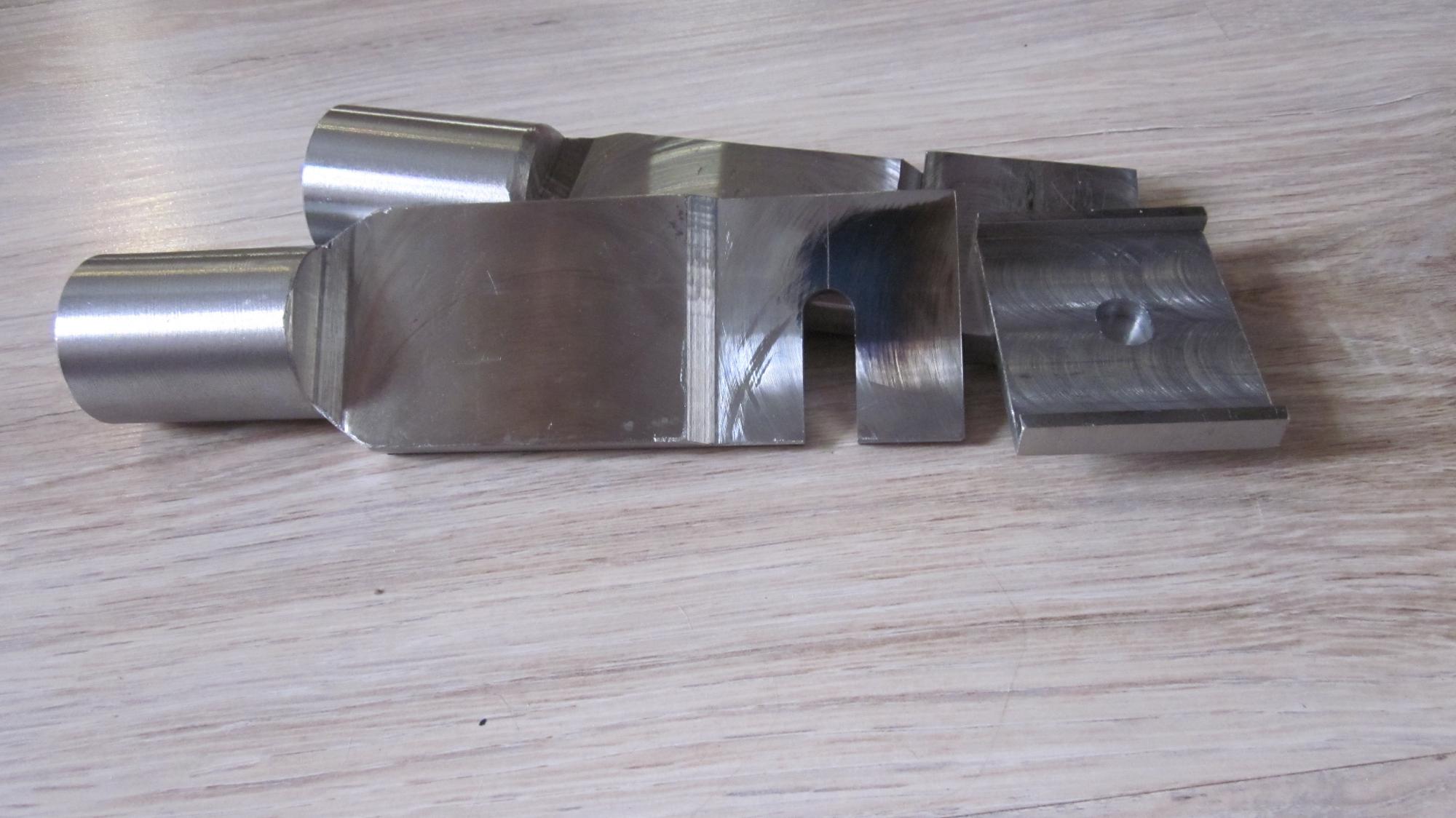

Родные дропауты били отправлены ффтопку путем ампутации. Накидал чертеж новых дропаутов и отдал на фрезеровку. Вот что из этого получилось.
За фрезеровку с меня попросили 6т.р. Точили из цилиндра, диаметром 50мм.

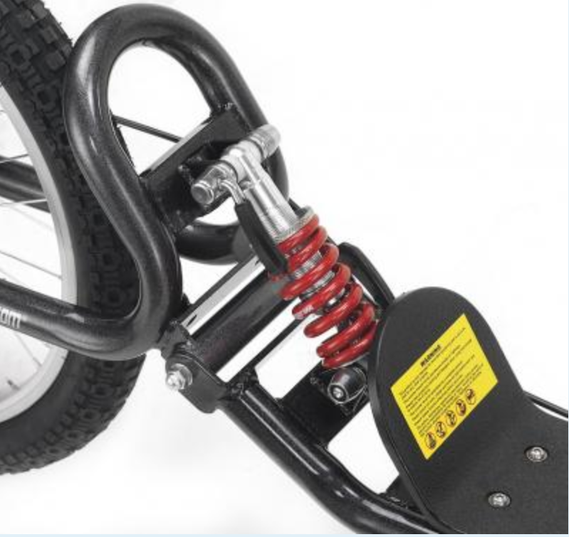

Max Power
Раз резал дропауты, мож с задней подвеской стоило заморочиться? Нагрузку с рамы бы снял.
scezary
Была такая мысль, собрать двух подвес, но доверить сварку было не кому. Нужен стапель, а время поджимало, был уже сентябрь. Решено было собрать так. Затестить, если не понравится, переделать на следующий сезон. И я не думал ведь, что рама, которая рассчитана на 100 или 120кг.(не помню точно)нагрузку, будет гнуться.

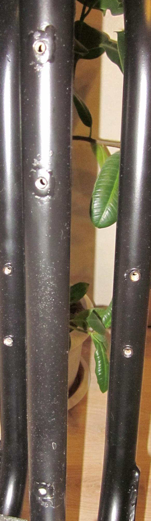

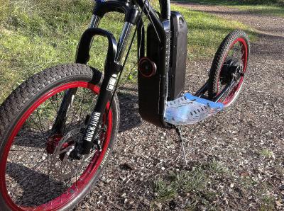

Для крепления аккумулятора и контроллера использовал врезную гайку. После сварочных работ, отдал в покраску.

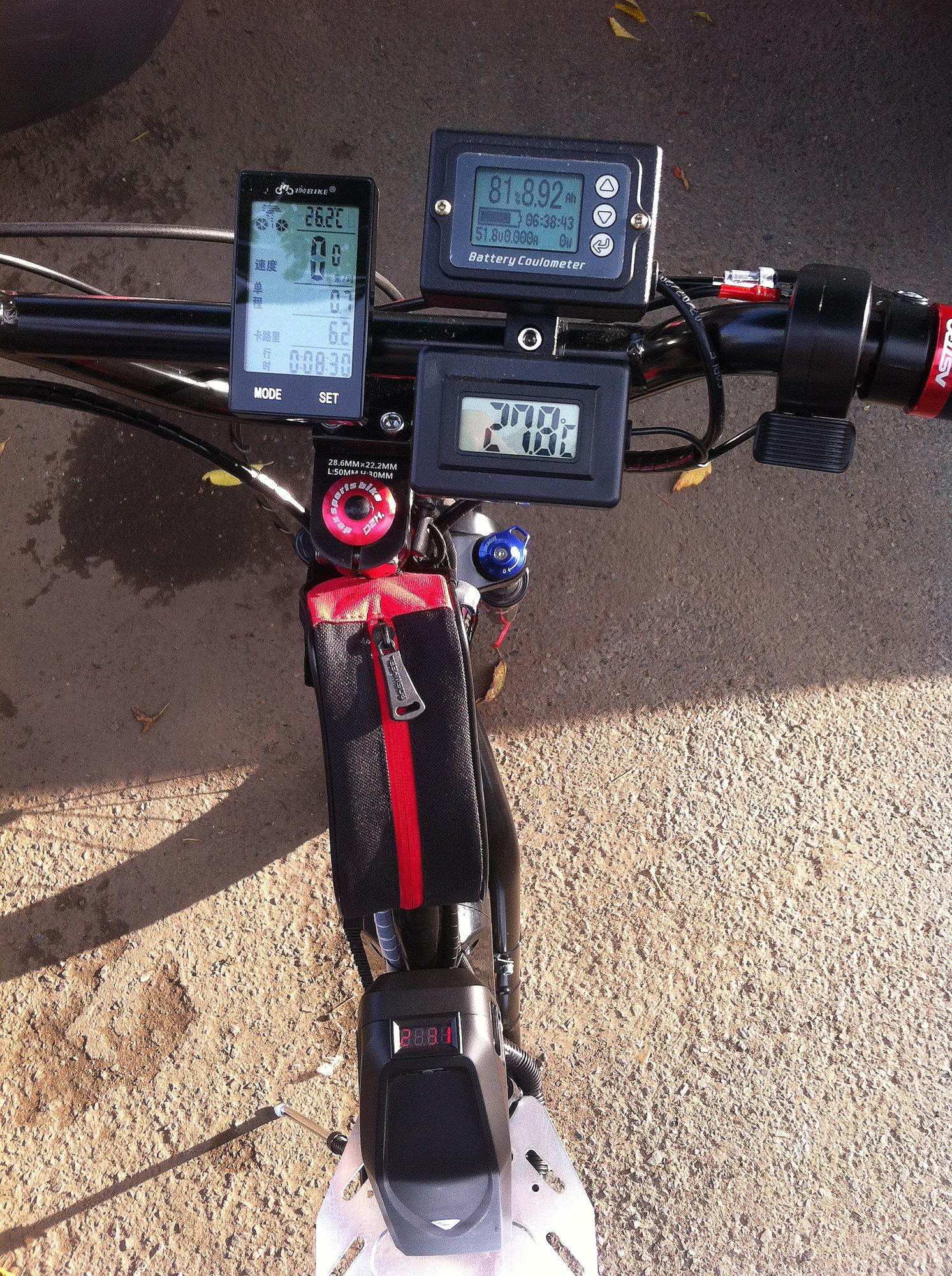

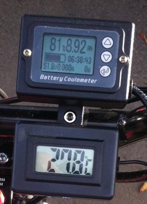

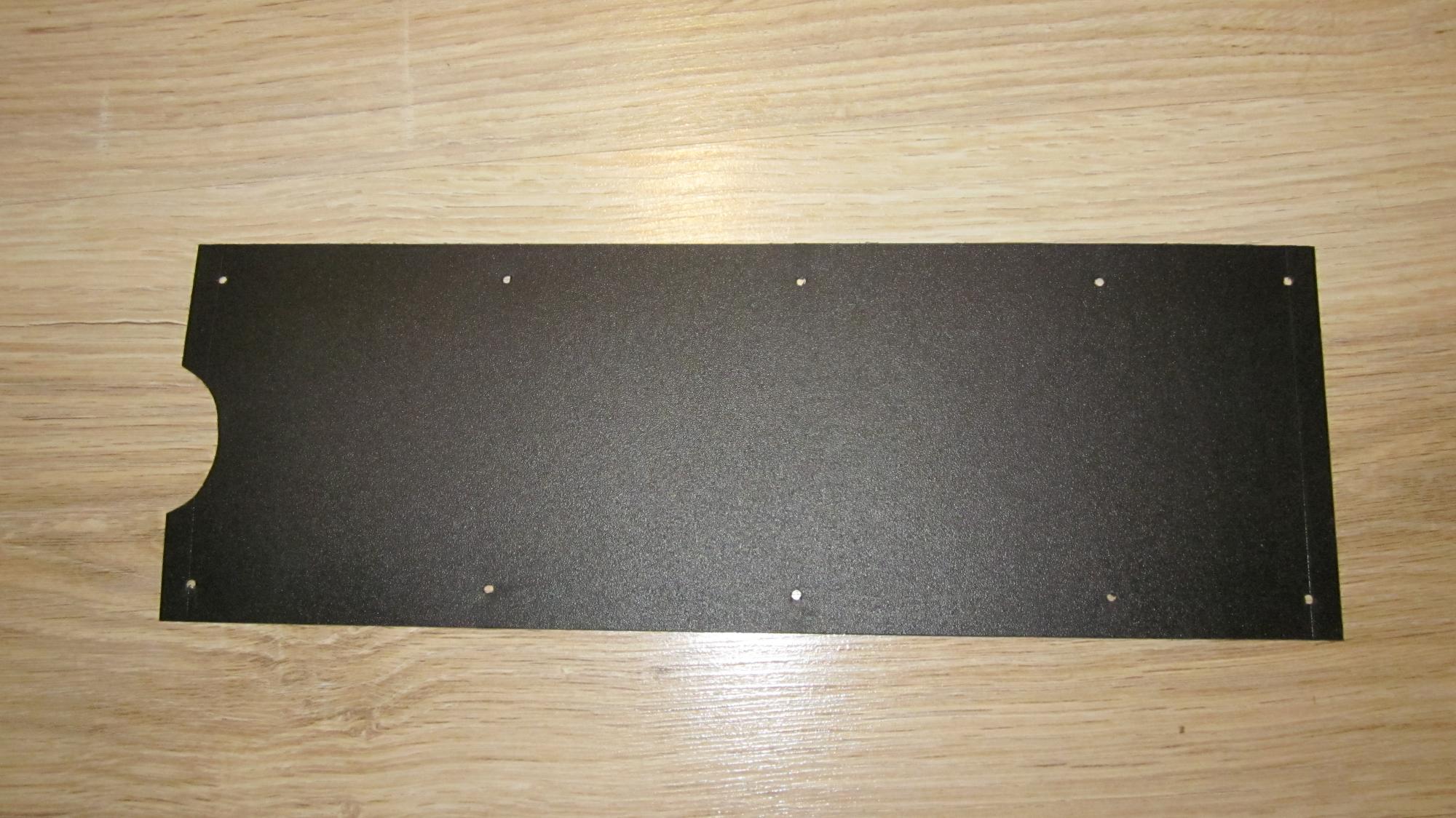

Рама покрашена, приступил к сборке. Сделал корпус для дисплея температурного датчика и ваттметра. Шунт ваттметра отлично разместился в площадке аккумуляторного бокса

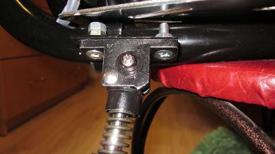

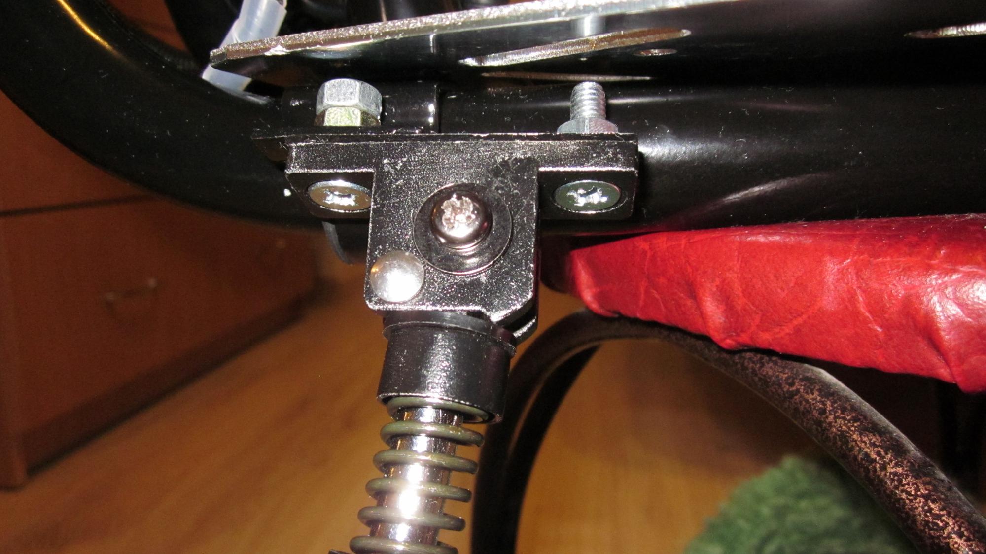

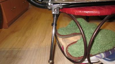

Подножку собрал из двух. Купил подножку от гирроскутера, но нога оказалась короткой, купил обычную подножку в вело магазине, выковырял ногу, подрезал, просверлил и вуаля.

Сколько из начально диаметр заднего колеса,не думали в него заспицевать мотор,так тяга была воошпе огонь)
poraboloid
Заднее колесо у мезека 16 дюймов и заспицевать в него мотор - это проблема.
Во первых штатный обод не на 36 дыр, как у мк, поэтому обод придётся менять.
Во вторых новый двойной обод на 16" с 36 отверстиями большая редкость, я находил только на Али и где-то у перекупов на Украине.
В третих спицевать придётся солнышком, места под кресты мало.
В четвёртых готовые спицы не пойдут, слишком длинные.
Надо обрезать и резьбу накатывать, а это уже веломастерская нужна где есть всё для этого.
Прикинув всё это проще взять готовый мотор в литом ободе 16"
krym2016
16" велосипедных это наверное 12" мото.
С пита можно обод попробывать взять(вроде есть на 12") но наверное тяжëлый.
scezary
А еще уменьшится клиренс  задней части самоката, т.к.  стоит вилка на 26", да и не красиво будет. А тягу можно током увеличить, или более тяговый мотор взять. Впрочем тяги и так достаточно.

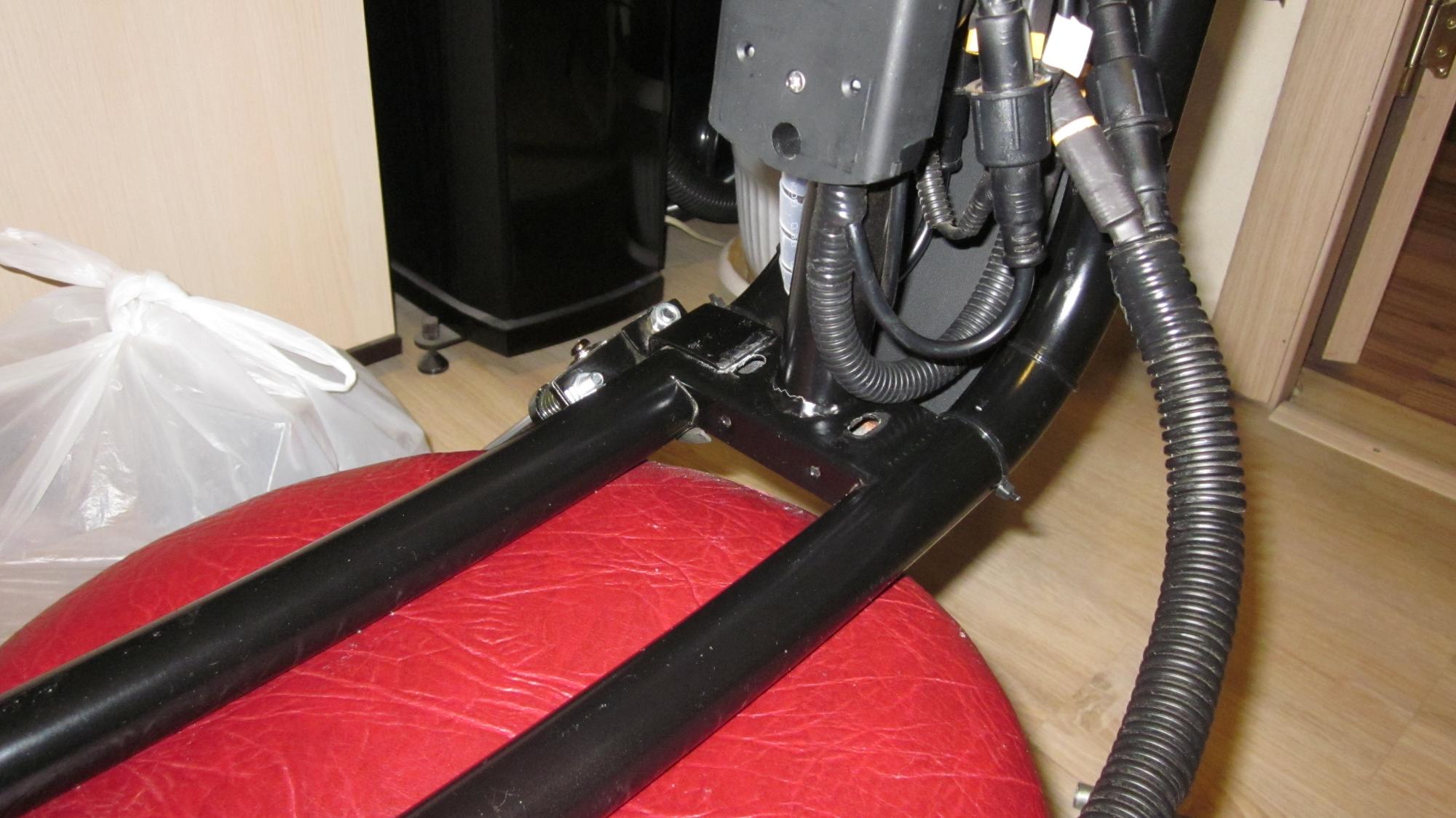

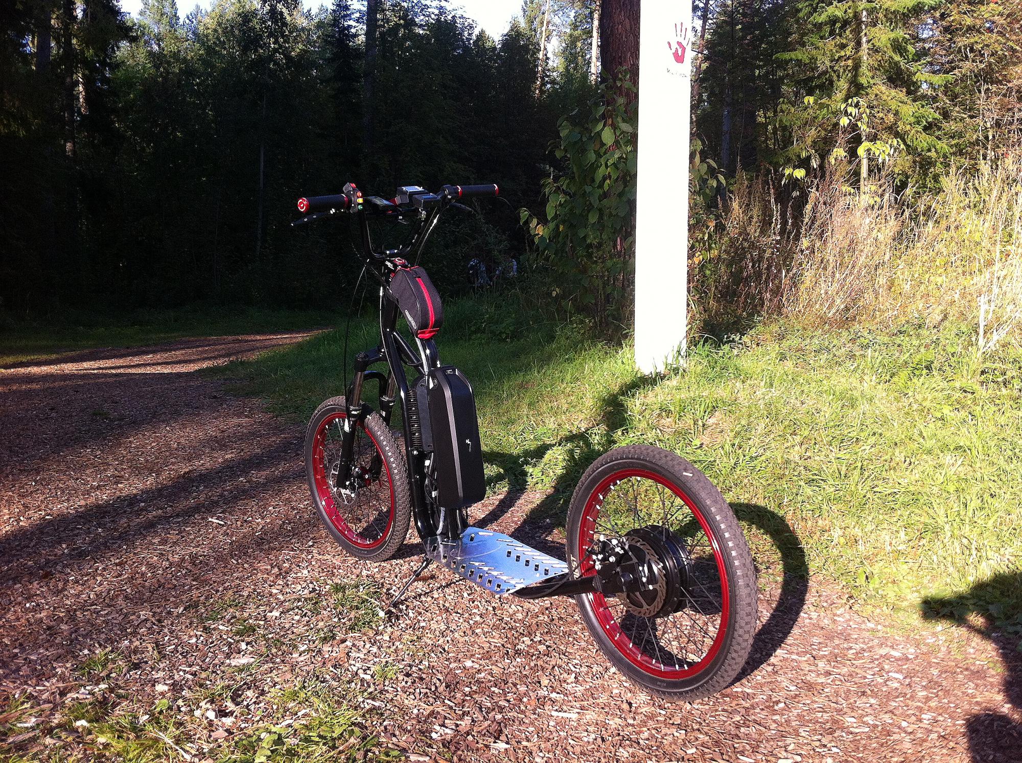

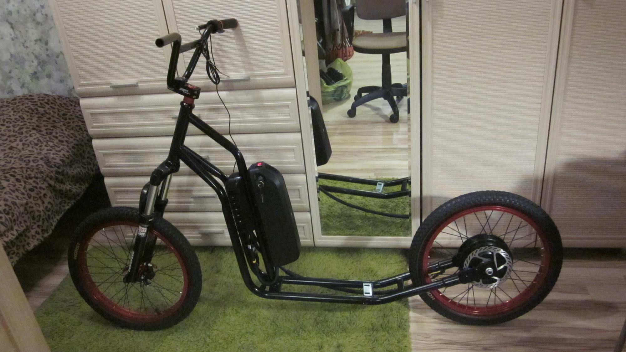

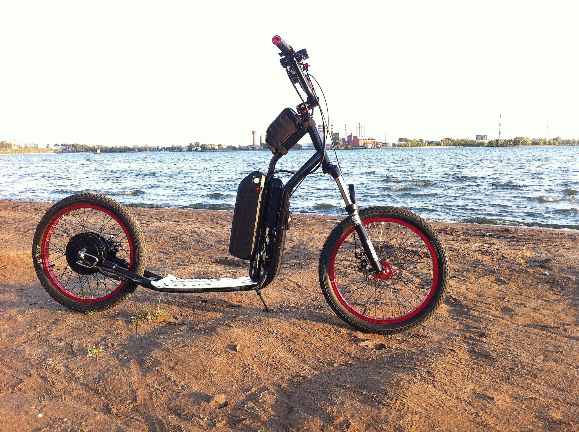

Через некоторое время этап сборки был завершен. Оставалось только прибрать провода и сделать пыльник для защиты коннекторов от грязи, из под переднего колеса. Пыльник вырезал из пластиковой папки для документов. Не терпелось уже выехать :run:

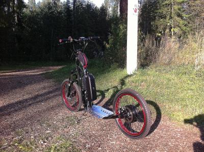

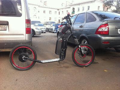

И вот настал тот долгожданный день :-O Самокат показал себя достойно, очень понравилась динамика. Максимальная скорость составила 32-33км/ч. Думал будет больше, но по тротуарам вполне достаточно. Прокатился по пандусам и вверх и вниз, не задевает.
По вело дорожкам кататься на нем было скучно, едет ровно, мягко, скорость не ощущается. Так и хочется поддать газу. Но стоило съехать на лесную тропку, как началось веселье /:-) адреналин. Грунтовка- это его стихия. Напрыгался вдоволь /:-) Вес самоката с батареей вышел примерно 25кг. Длина 1,75м.

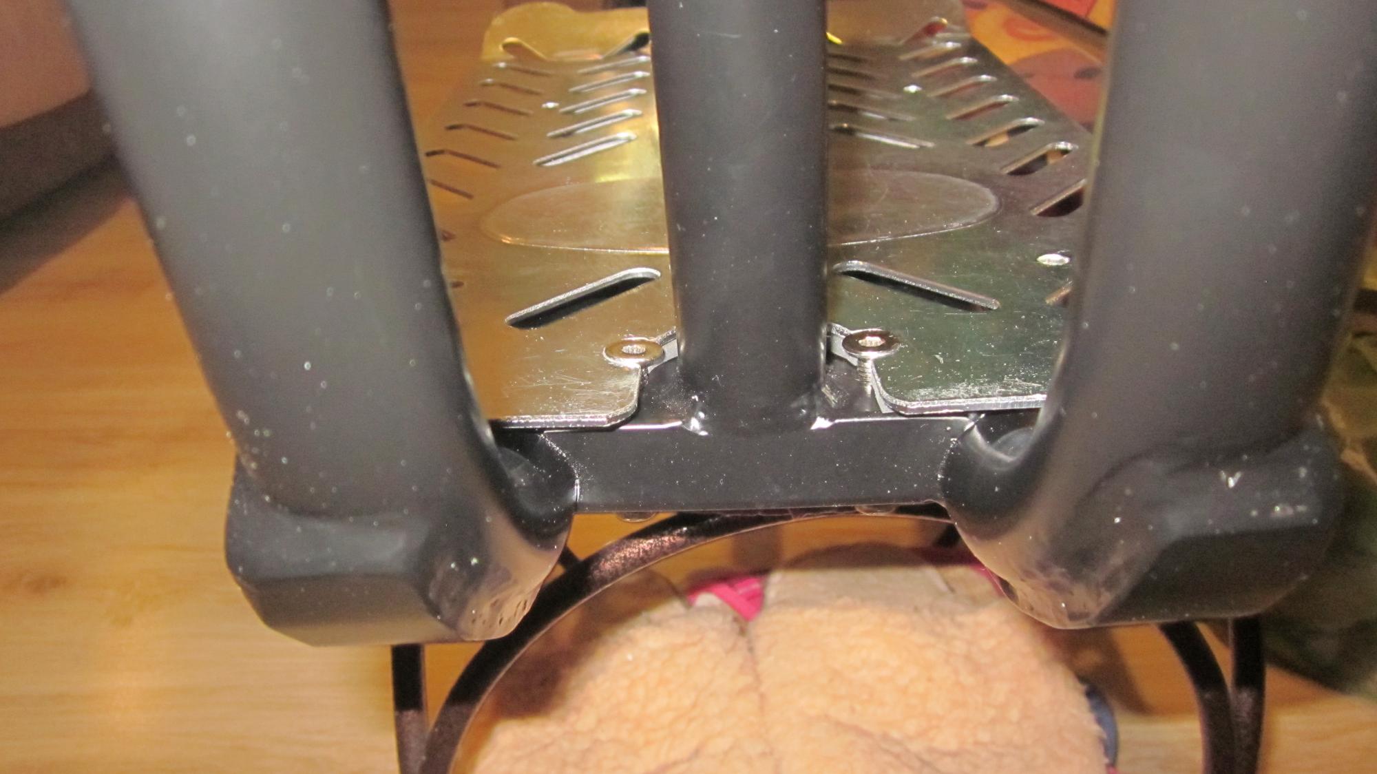

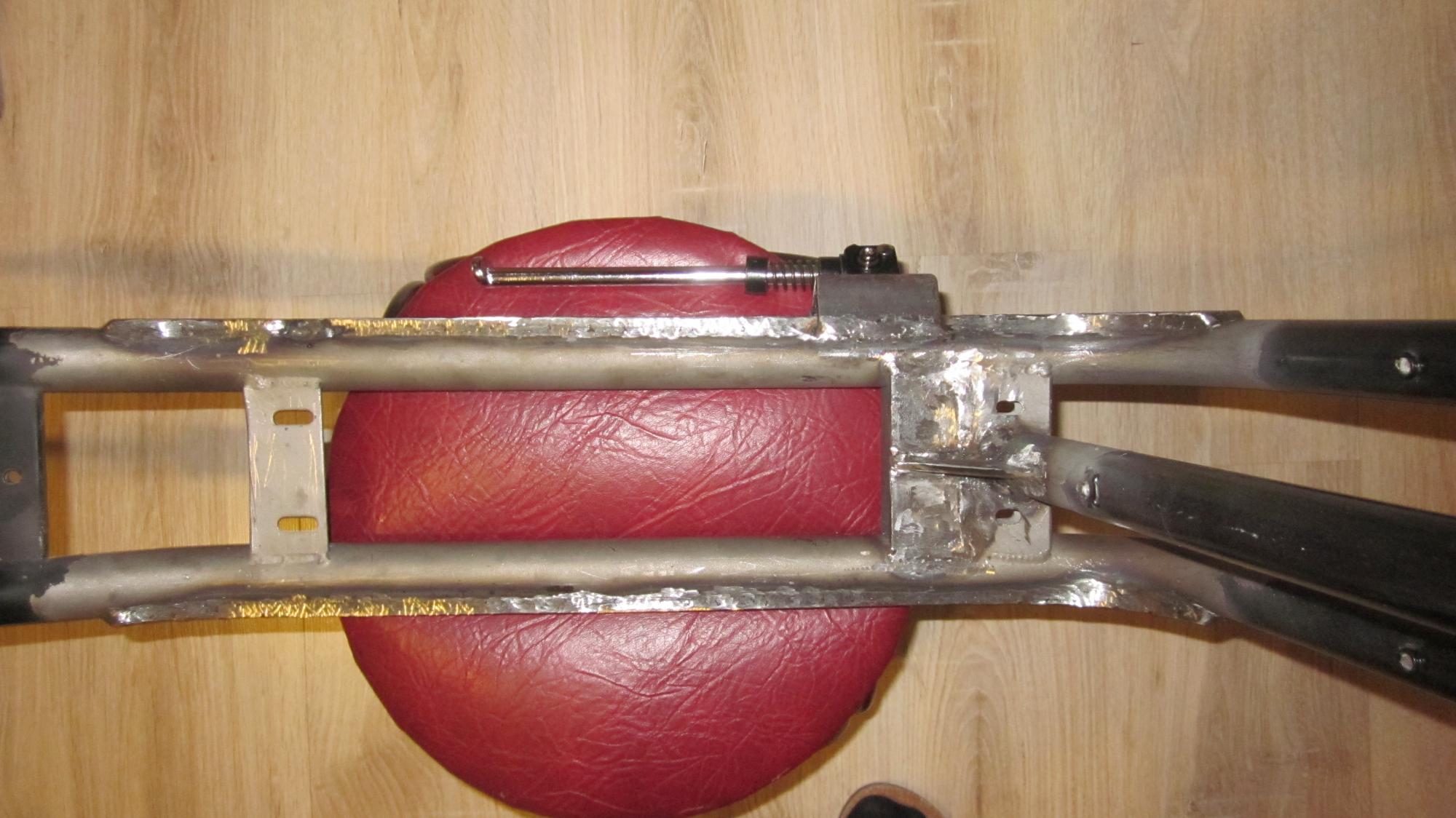

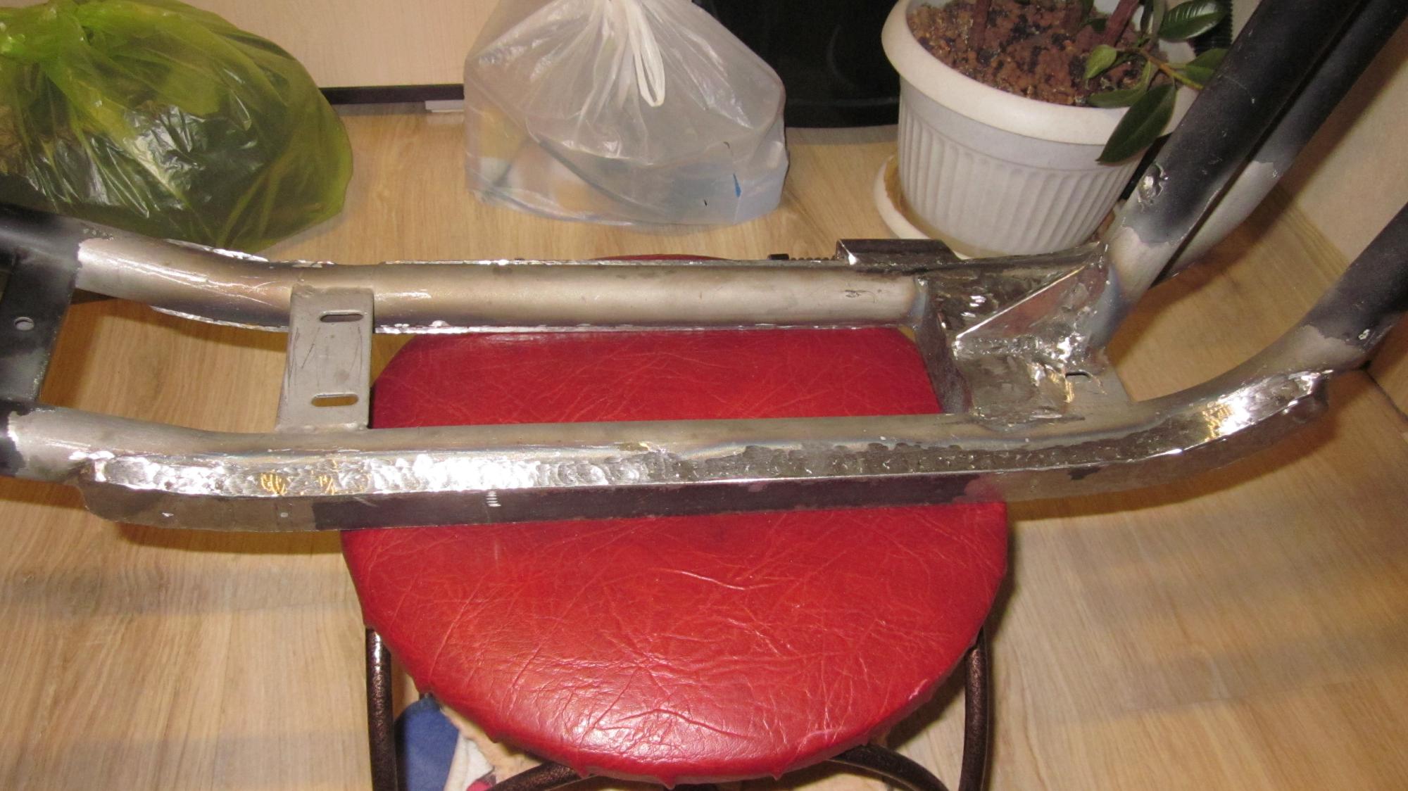

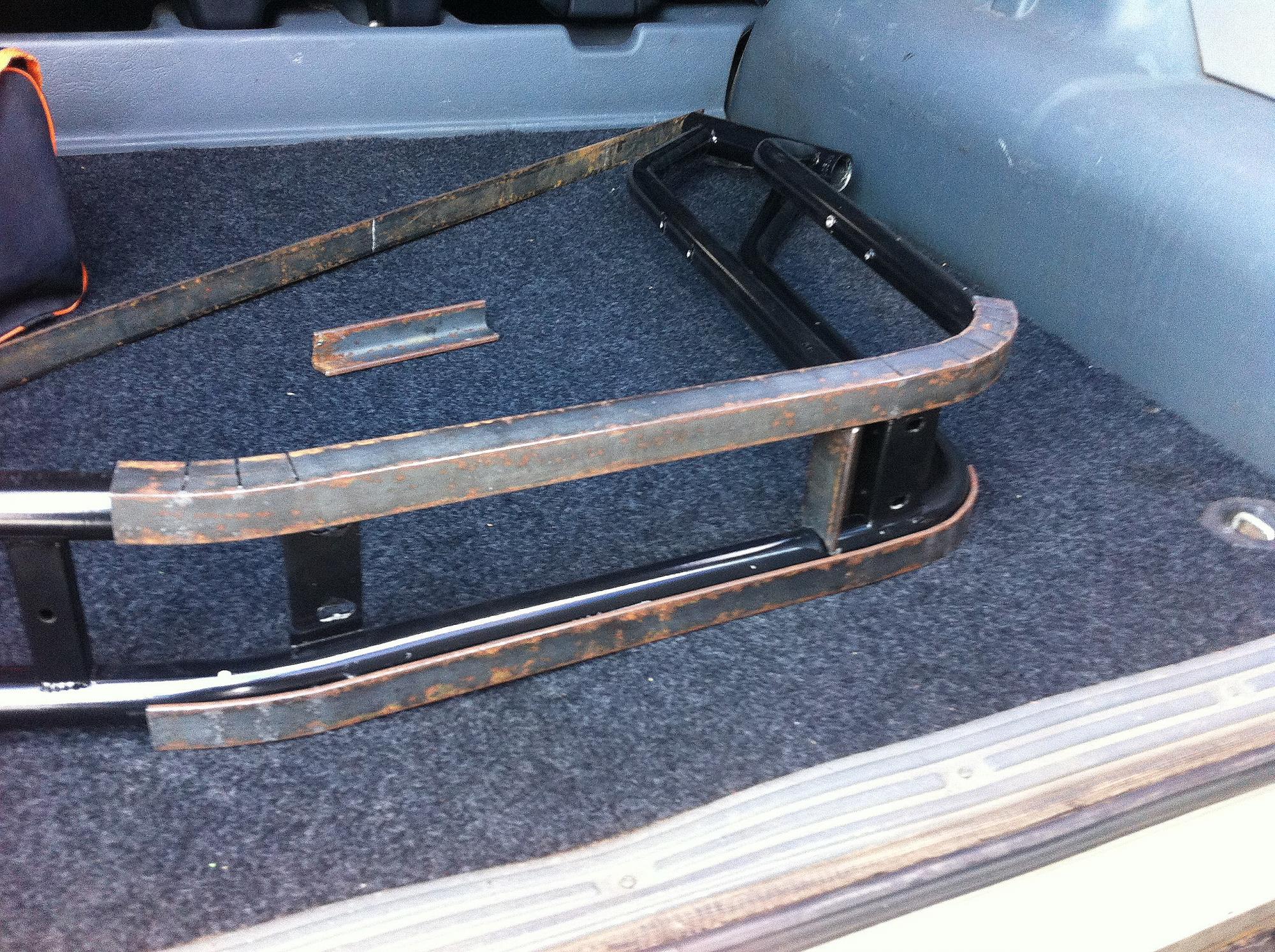

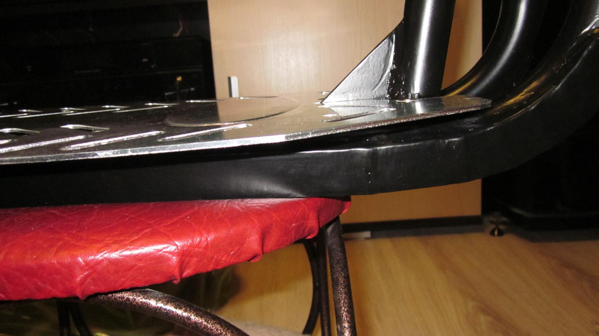

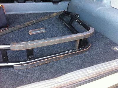

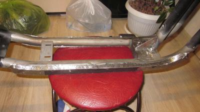

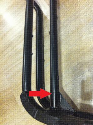

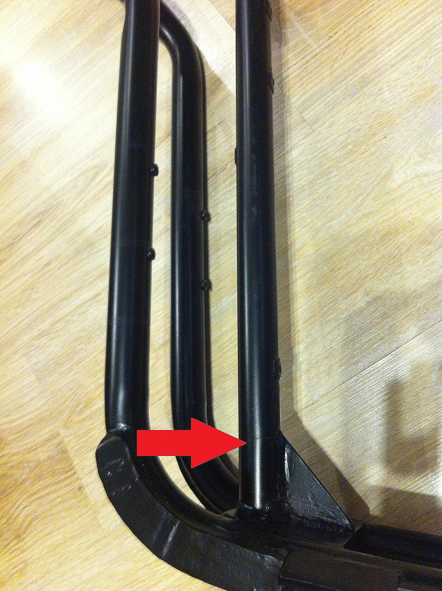

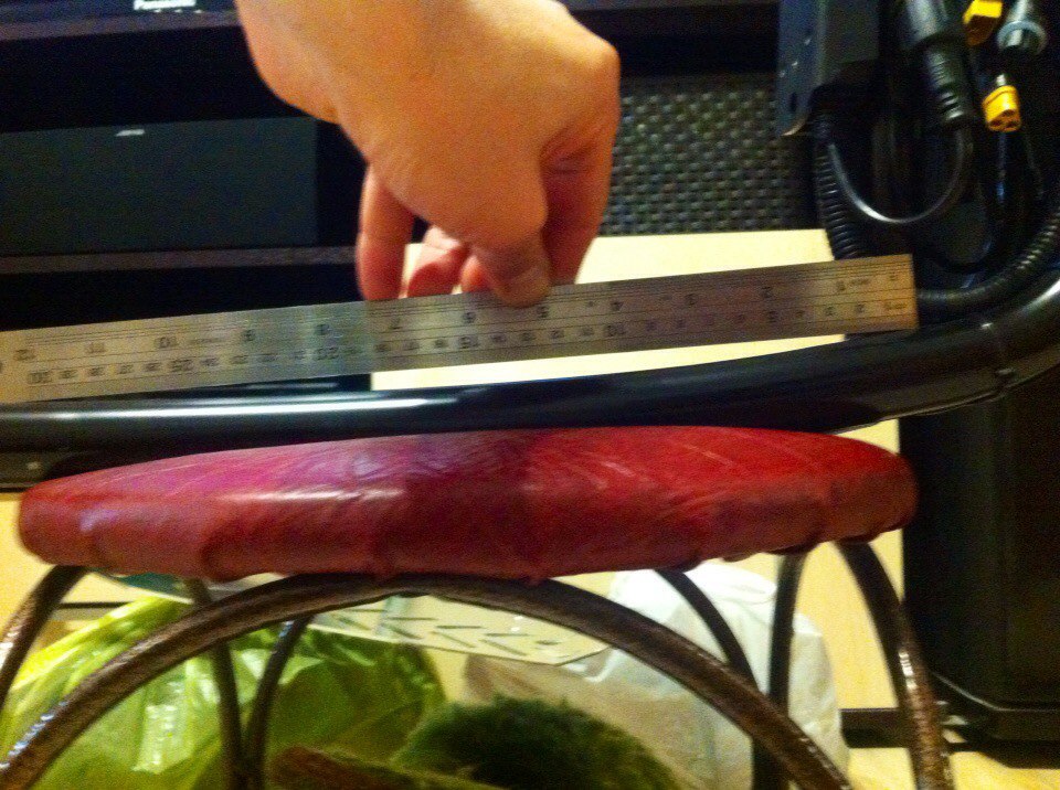

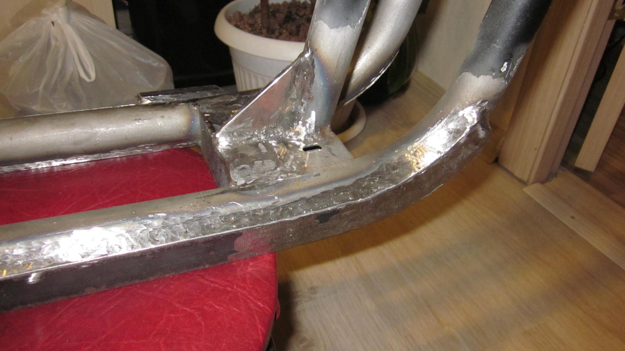

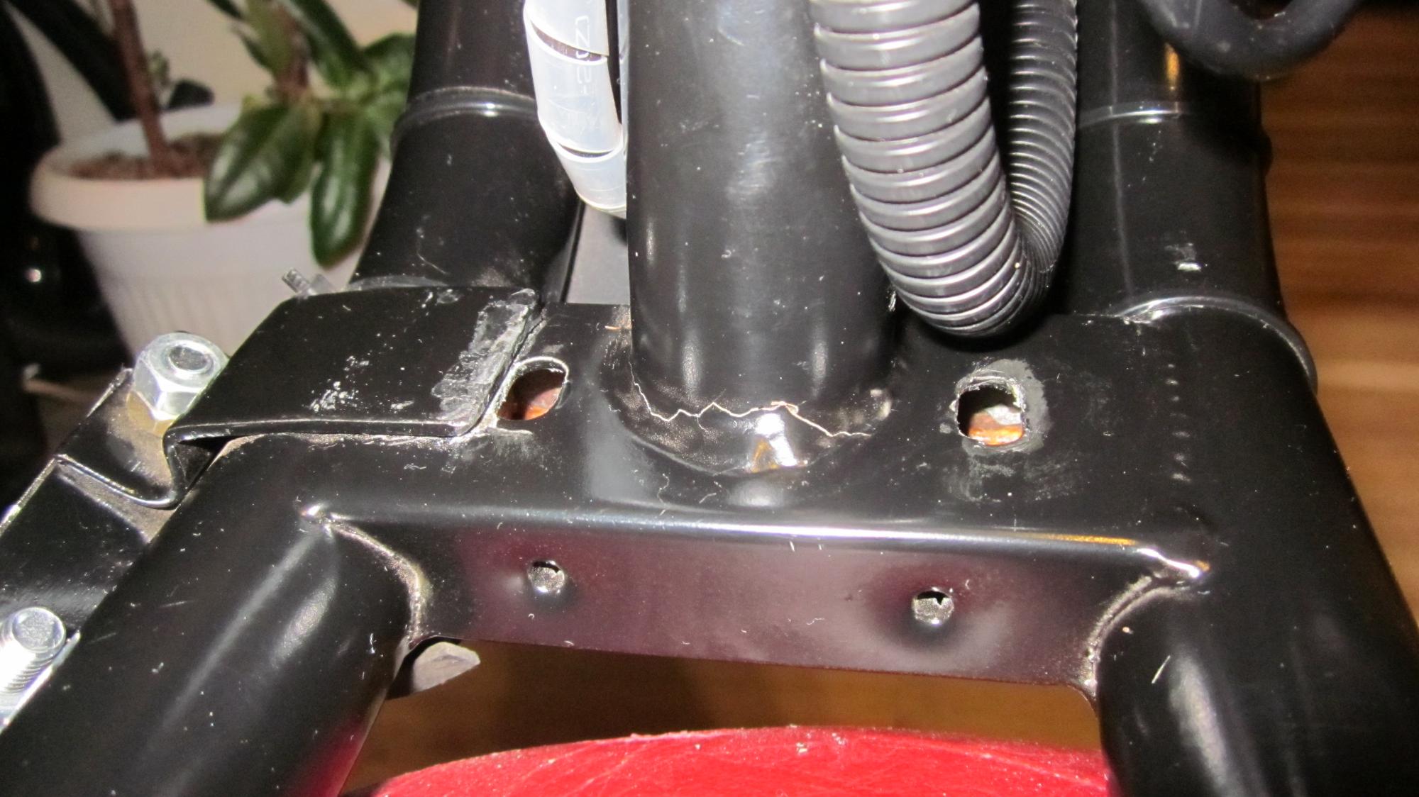

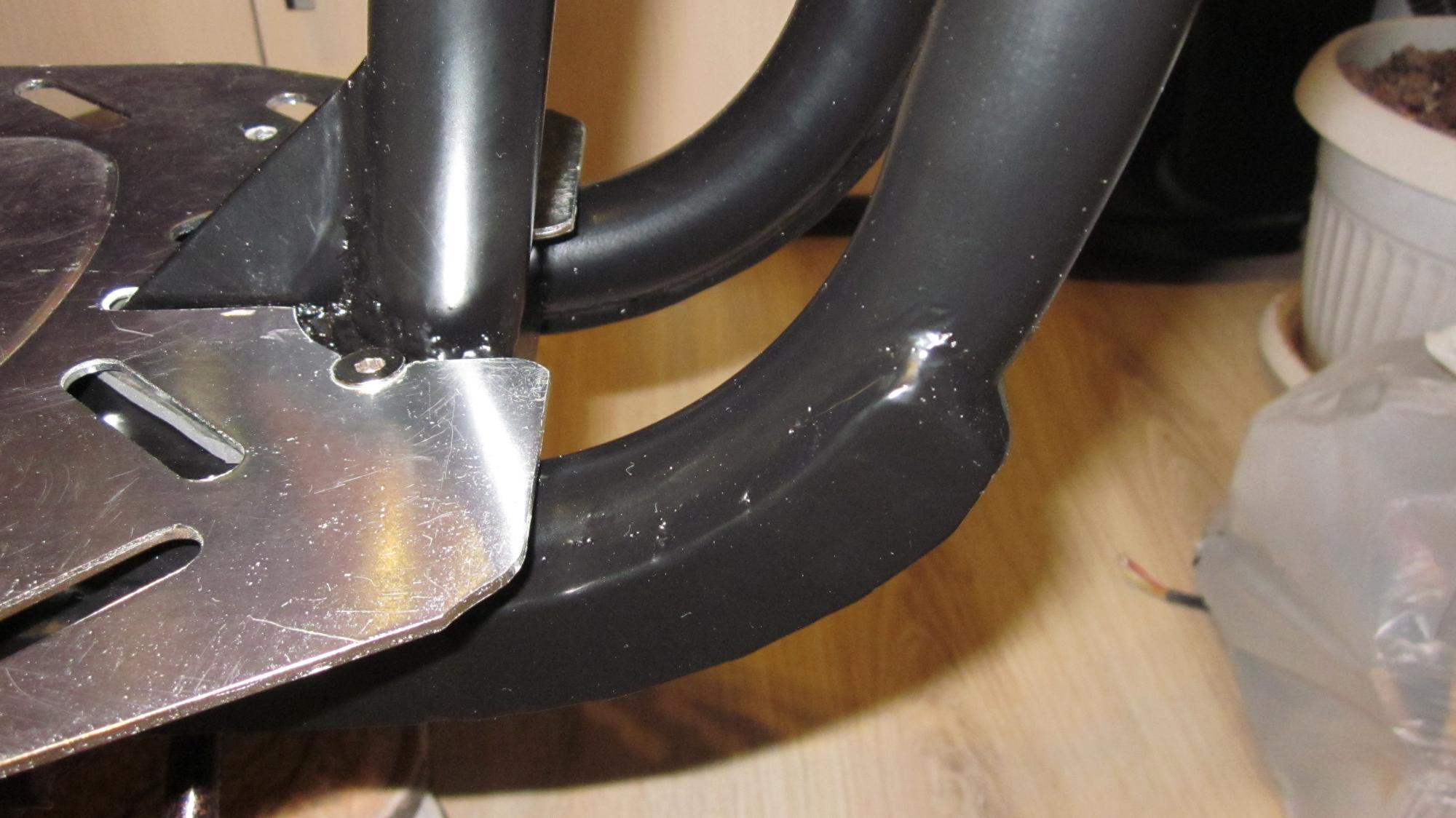

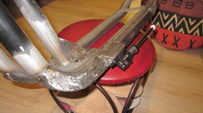

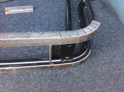

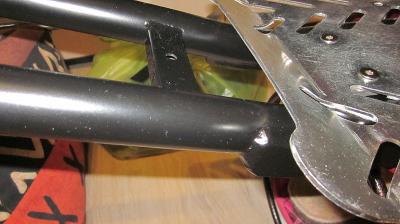

Покатался я не много. Наездил 200км. и заметил, где раньше проезжал без проблем, сейчас задевает пузом. Всю краску ободрал. Приехал домой, снял площадку для ног и обнаружил, что рама прогнулась и треснула O_O
Подумав над вариантами усиления, остановился на одном. Буду проваривать уголком на 25 горизонтальные трубы и усиливать вертикальную косынкой. За одно и крепление подножки поменять.
Проварил и покрасил.
Испытания буду проводить теперь уже в следующем сезоне. Надеюсь усилил достаточно и раму не поведет. Планирую еще шунт под лудить на 35А, поменять резину на более прочную. Середина у задней покрышки, за 200км. изрядно под износилась. И установить какой нибудь короткий щиток на заднее колесо. Надоело, после катания по грунту, вытряхивать кроссовки :-D

Ну что, снова лопнула рама. :facepalm:
