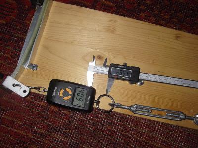

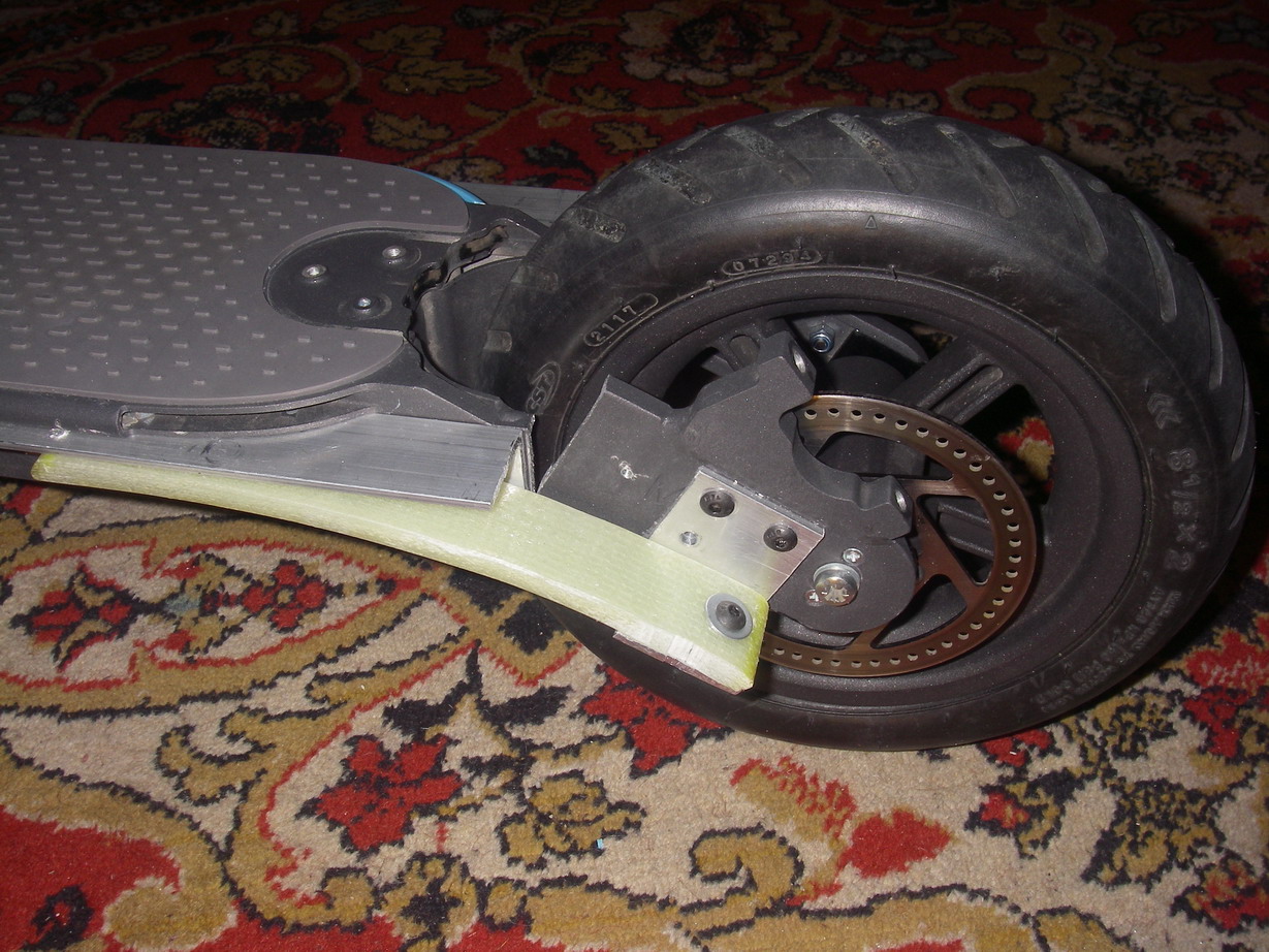

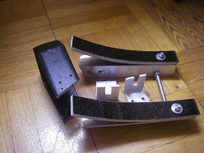

Изготовление комплектов рессор для замены задней подвески самокатов E-TWOW, KUGOO и подобных клонов. Композитные рессоры производятся из качественных материалов с соблюдением рекомендованных технологий. Конструкция амортизаторов является оригинальной (в настоящее время патентуется) и отличается прогрессивной жесткостью при нагружении.
Амортизаторы прошли испытания как  самим автором, так и уважаемыми форумчанами. По их отзывам в конструкцию были внесены улучшения.
В настояшее время предлагается комплект для самостоятельной установки :
Стоимость стандартного комплекта со стеклопластиковыми рессорами 2500р без учета пересылки.

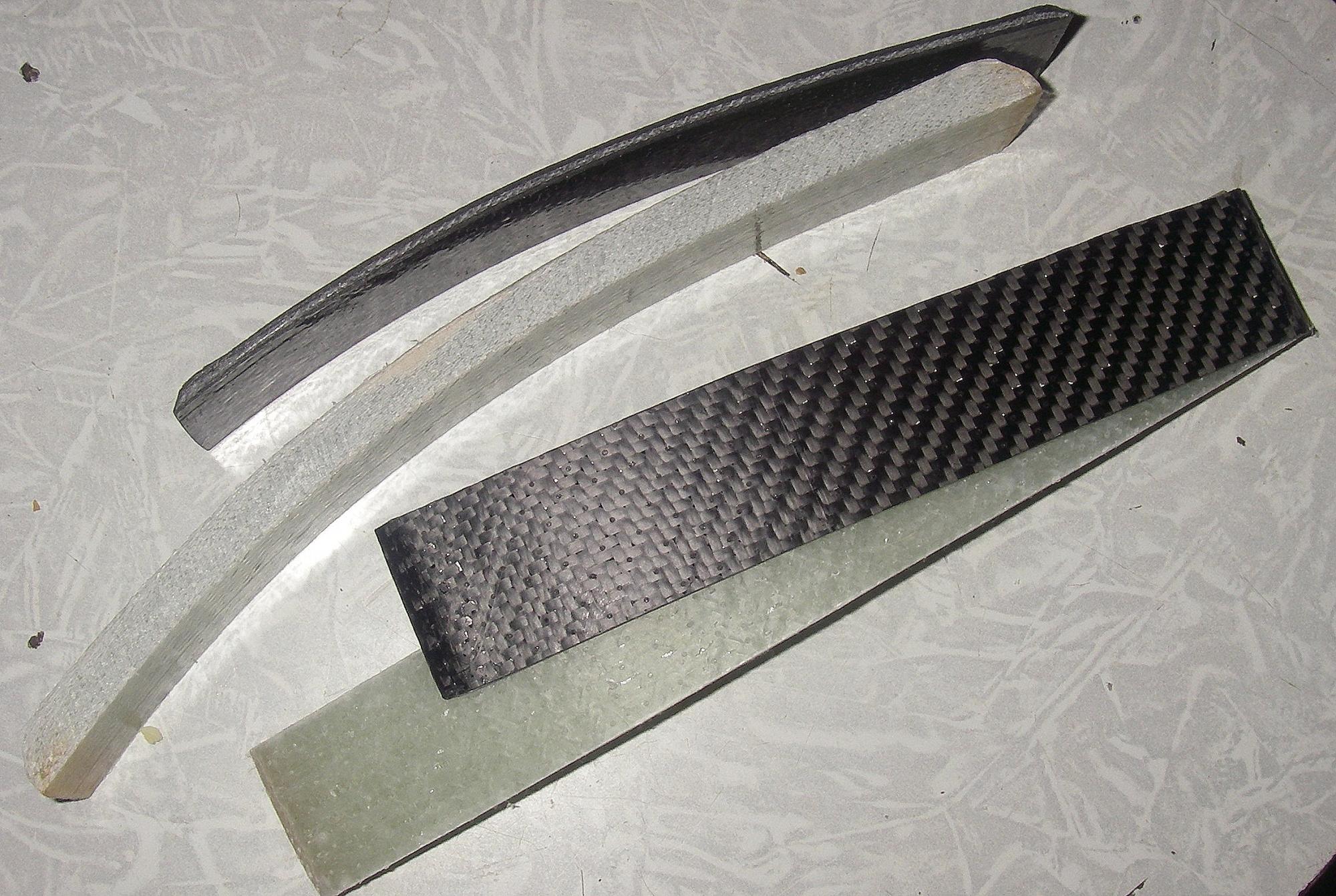

Так же имеются составные рессоры с дополнительными карбоновыми пластинами, обеспечивающими дополнительную жесткость и долговечность. Цена комплекта 3500р.
Кроме того возможна разработка амортизаторов для установки на другие самокаты.  Например Xiaomi Mijia

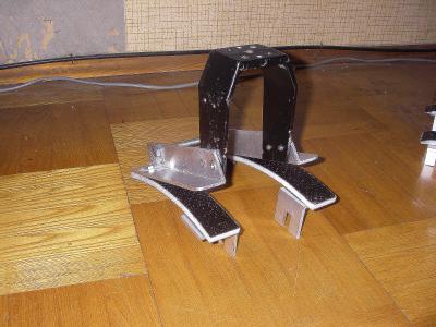

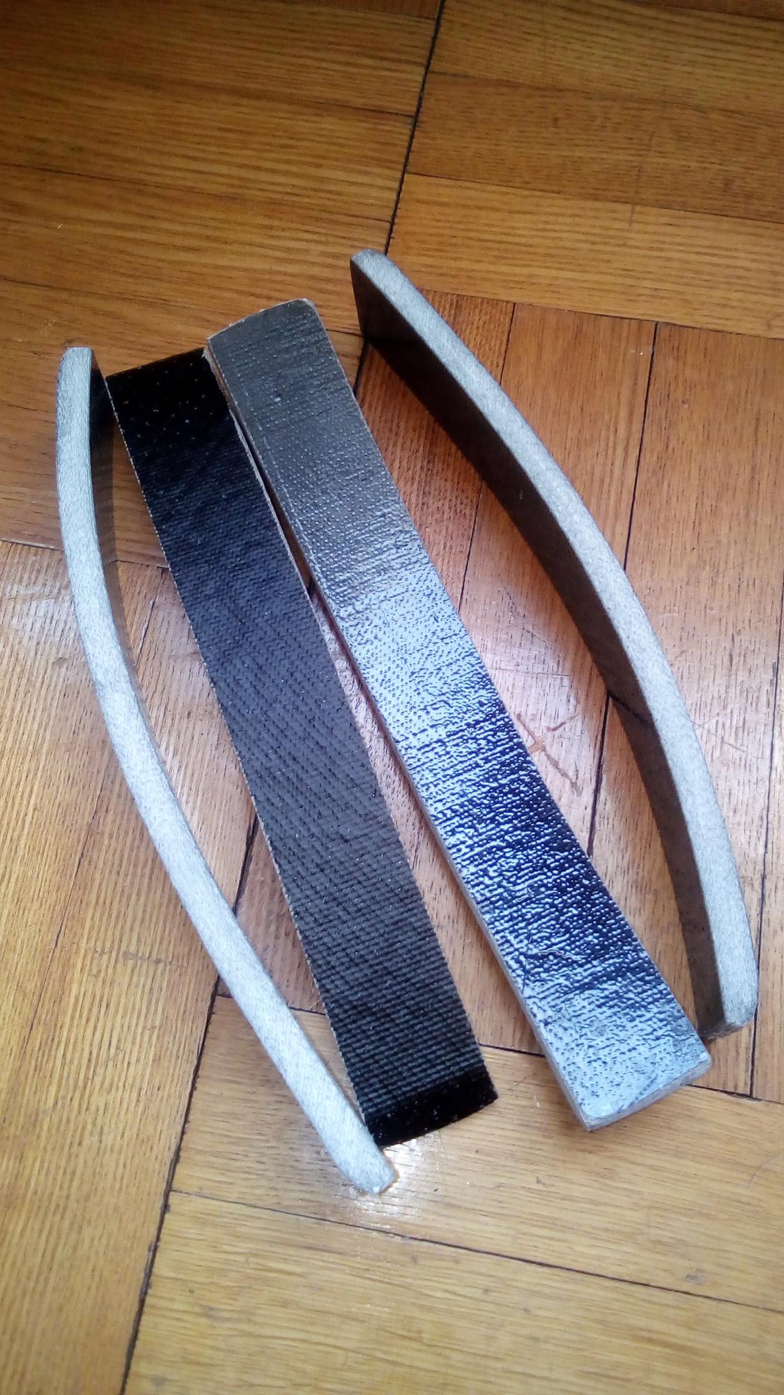

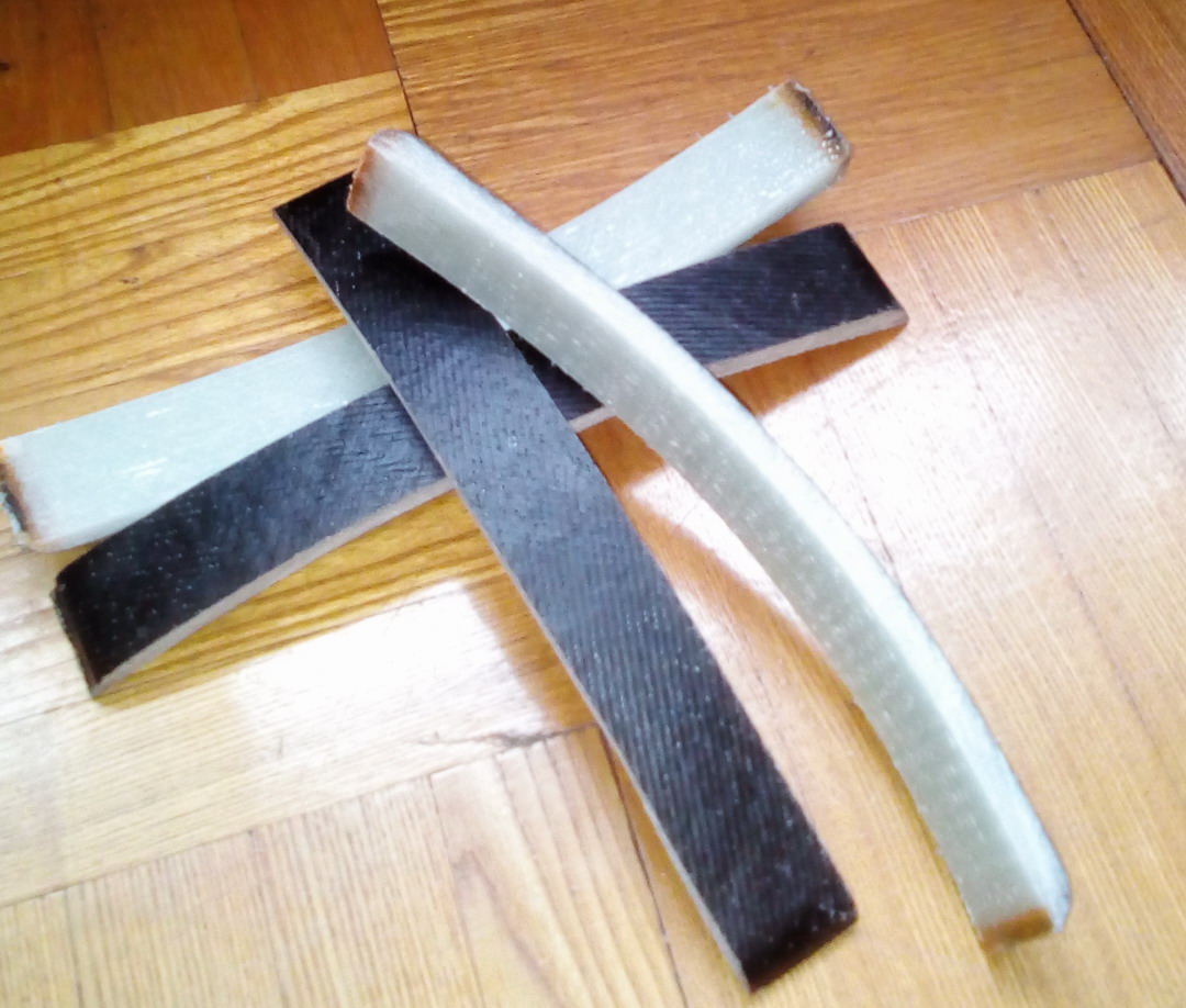

Теперь есть и двухцветные рессоры - черный верх, белый низ.
Цена та же.

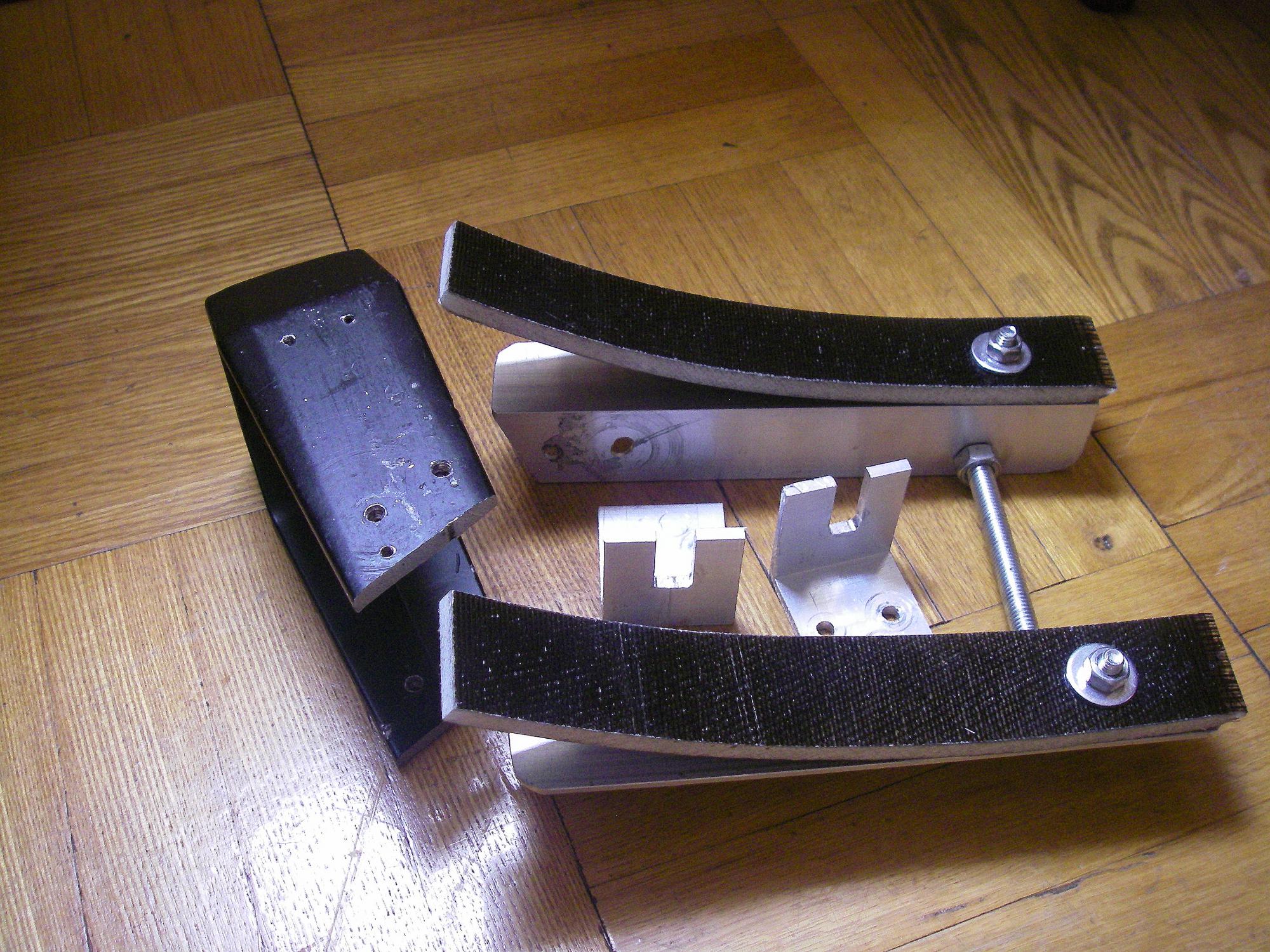

Уточнение.
Рессоры изготавливаются различной жесткости в пяти вариантах. Условно  на нагрузку 60,70,80,90 и 100+кг. Жесткость первого и последнего различаются в 2 раза. При заказе сообщайте свой вес или желательный вариант.

Новый дизайн(чёрный верх и чёрный низ), новая технология(повышенная прочность)- старая цена. :wow:

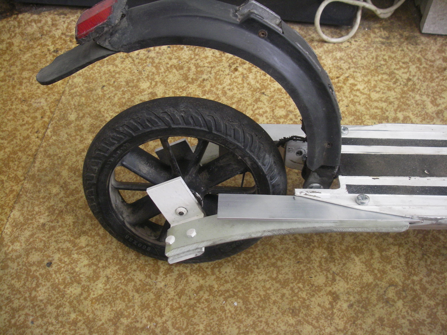

Теперь комплект рессор для передней вилки етвова.
Комплект включает рессоры, опорные уголки и уголки для колеса с крепежными отверстиями и пазами.
Установка требует только доработки штатной вилки.(Обрезка вилки под углом 70 град. к задней кромке и сверление отверстий по имеющимся в уголках).
Цена комплекта без крепежа 2600р.

Судя по картинке , 10 *  колесо можно поставить ? :wow:
кот ленивый
Можно и 10", можно и клиренс изменить.  Все зависит как обрезать родную вилку по высоте.

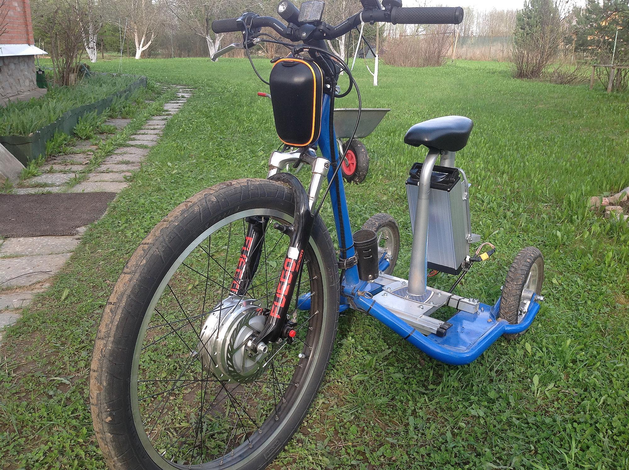

Поставил рессоры,купленные у данного продавца на сяокат,одновременно с установкой амовилки от етвов
Конечно пока пробег минимальный и надо бы чуток клиренс нарастить,но общее впечатление от работы задней подвески - со штатной на etwow не сравнить.Мягко,удобно,установка,конечно,по месту немного трудоемка,но с учетом цены товара вне конкуренции.Рекомендую.
