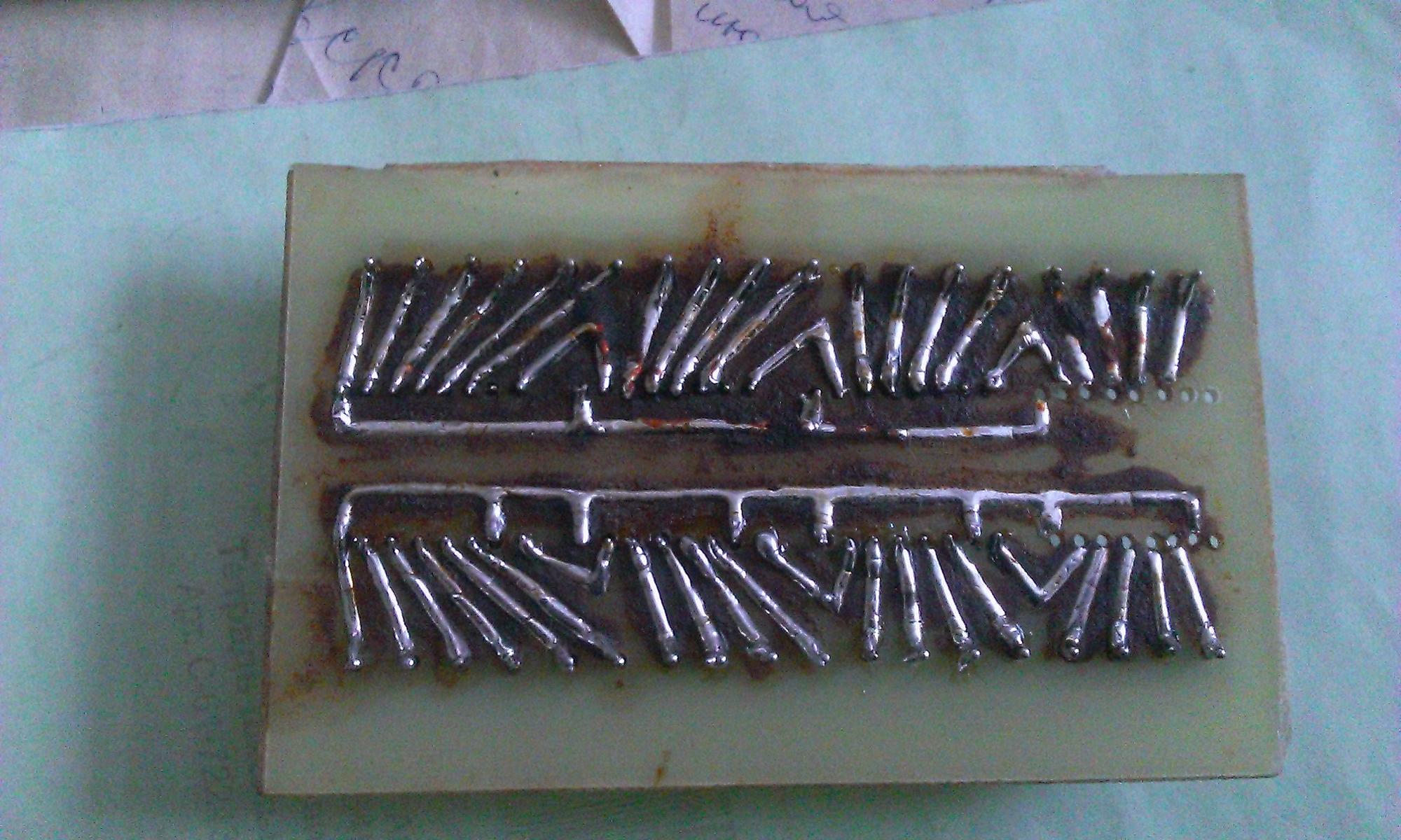

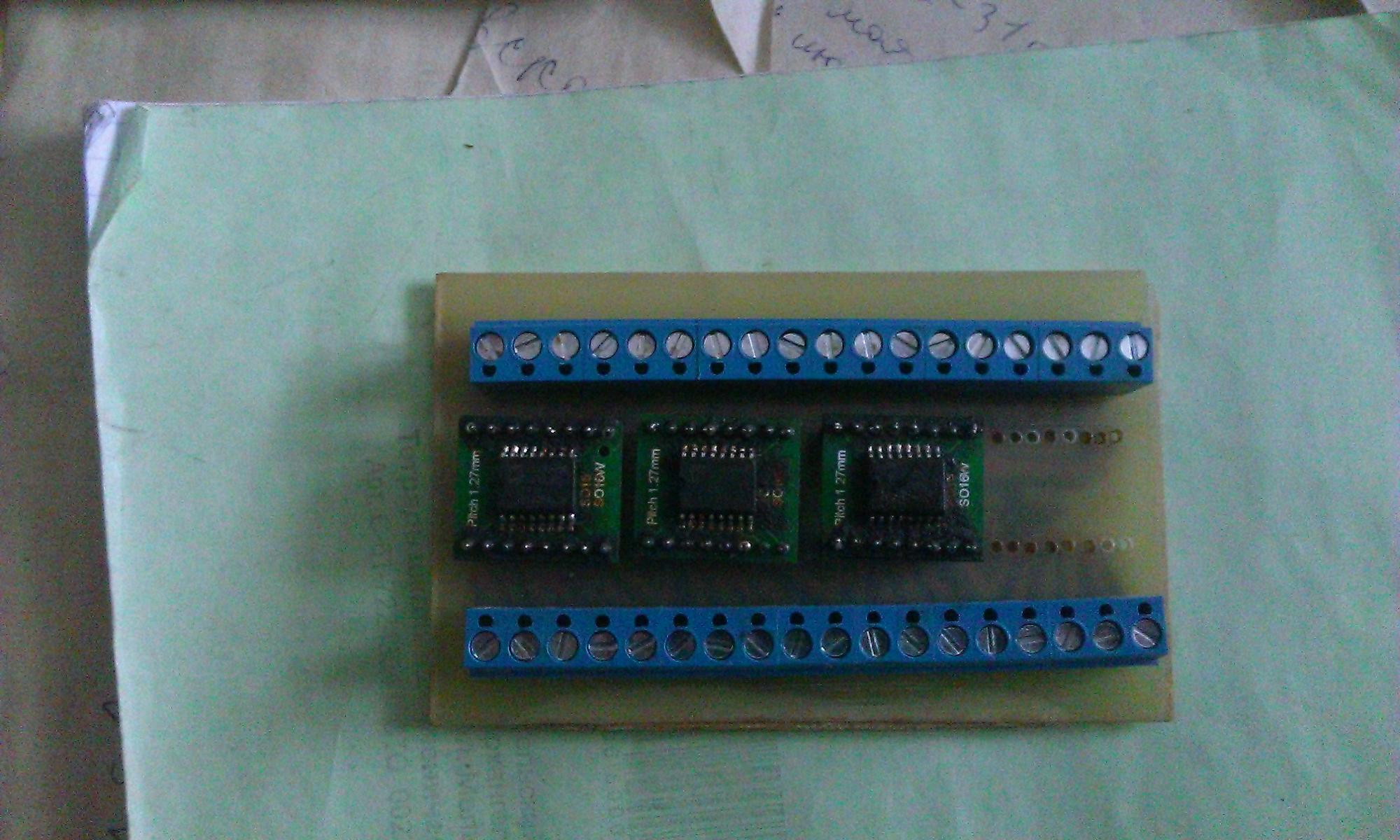

Во, пошла жара! С RC фильтрами по затворам и супрессорами. Только не понял, как 1-я фотка с проводами от затворов коррелирует со 2-й фоткой - схема управления по затворам.

Я не увидел снабберов на фотках макетки. Там был тихий ужас и тонкие провода. Снабберные конденсаторы имеют плоские выводы для уменьшения индуктивности и соответствующую культуру монтажа.  :pardon:
