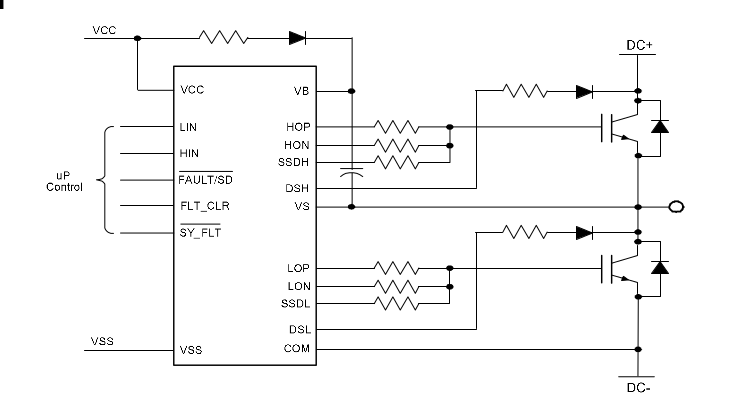

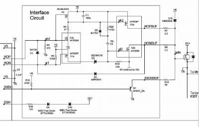

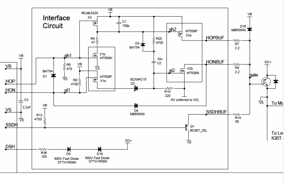

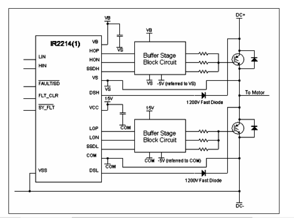

Вот подключение драйвера по даташиту
Я собрал плату но ключи ушли в защиту, когда я сделал принудительный сброс ошибки, по ключу с верхнего и нижнего плеча рвануло, и в здании работы потух свет (ключи IRG7PH42UPBF, IGBT 1200В 90А) .

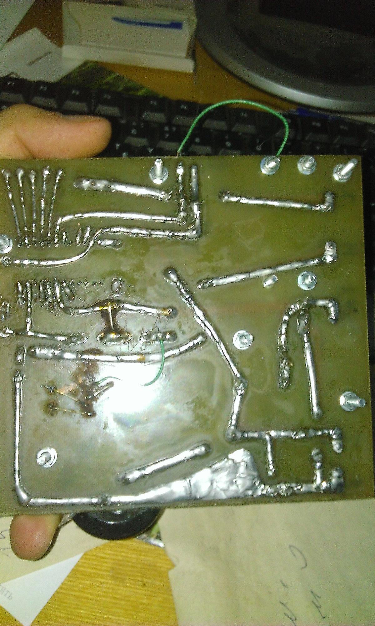

мне посоветовали вместо бустрепного питания для надежного закрытия поставить гальванически развязанный источник я выбрал p10au-1218. Я уже для безопасности подключил всё через лампочки, вобщем верхнее плечо открывалось и оставалось открытым навсегда. Схема была топорной 10X15см, когда я начинал её делать паяльник впервые в руки взял. Решил что всё это из-за слабости драйверов и паразитных токов из-за большого размера платы. Научился хорошо паять, купил паяльную станцию, освоил чертёж и разводку плат в SLY.

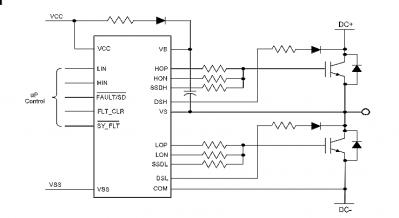

Для этих драйверов есть вот такой способ усиления

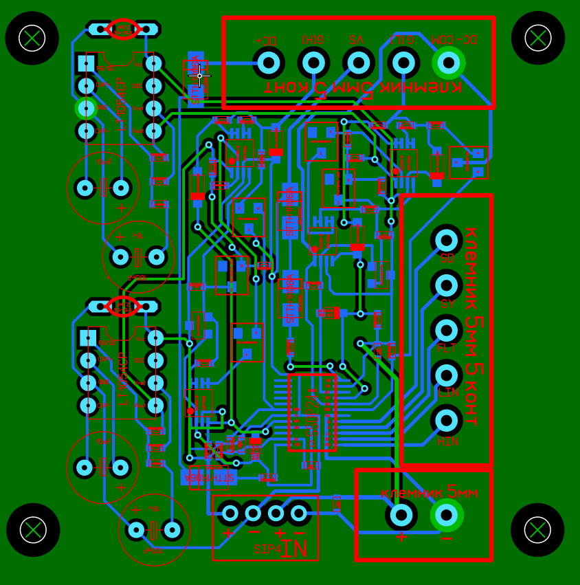

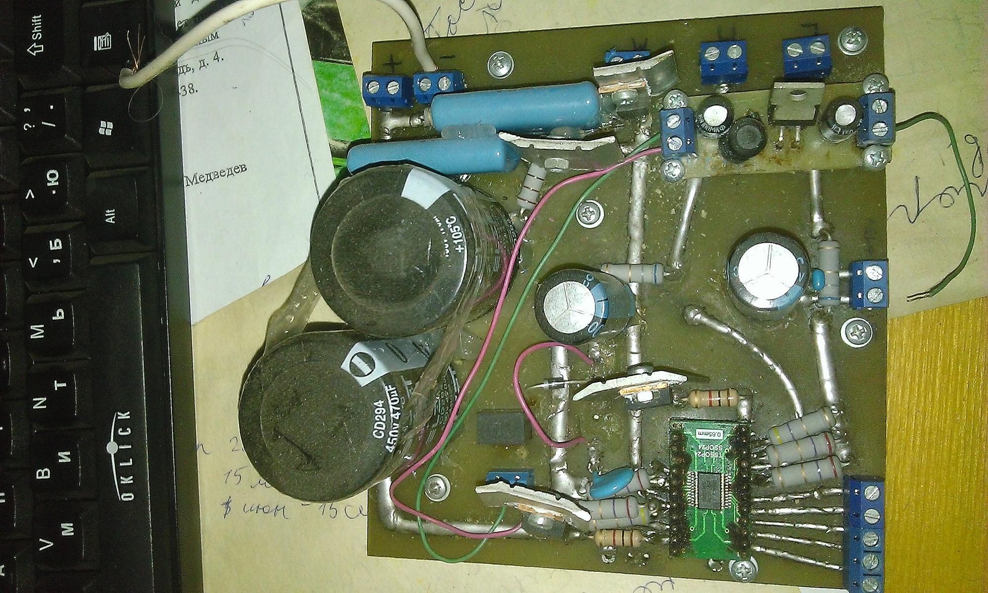

Начертил компактную двухслойную плату с SMD по этим схемам, добавил туда p10au-1218 и источники питания для получения -5v, получилось вот так
а это напечатанная плата, правда ещё не разпаянная
Запустил, результат тот же, включается только верхнее плечо. Сигналы с процессора на вход драйвера идут, но драйвер, т.к верхнее плечо не закрывается висит в защите.

Поэтому вопрос первый - схемы из даташитов вроде должны быть самодостаточны, и я думаю, что если из этой печатной платы ничего не трогая просто выпаяю p10au-1218, она хотя бы теоретически должна работать? Смущает меня то, что в схеме без усиления бустрепное питание присутствует, а на схемах с усилением я его вроде не вижу, может они без него работать должны или оно как-то подругому в них предусмотрено? Прошу не пинать за глупые вопросы, я только пытаюсь во всём разобраться.
Второй вопрос - это всё же почему зависает драйвер? Может я допустил ошибку в схеме и замыленным глазом её не вижу? Есть у меня ещё одно предположение - в качестве нагрузки я использую лампочки, а у них ведь практически нет индуктивности, которая есть в обмотках,это как-то влияет, или драйвер в любом случае должен переключать.

Осциллограф есть или доступен? Без него разобраться будет практически невозможно.
На первом этапе не ставьте силовые транзисторы, добейтесь правильной работы их драйверов.
Если Вы разрабатывали сразу печатку по схемам из даташитов, то в ней наверняка есть ошибки. Нужно нарисовать полную схему, проверить её, смакетировать ее целиком или частями, а после этого уже думать о печатке.

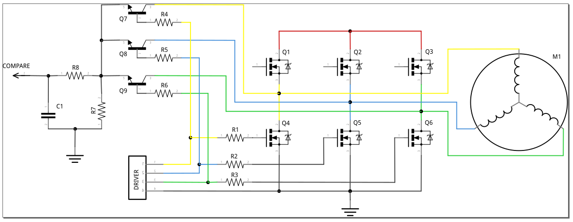

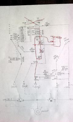

Я же писал что сперва сделал макетную плату, она не заработала, мне на другом форуме написали что такая плата будет иметь большие паразитные ёмкости и покуда не сделаю компактную можно даже не пытаться её запустить, фото самой платы сейчас нет, а схемы была такая

Макет и с большими паразитными емкостями должен работать, плохо, но работать.
Если он не работает - в схеме или сборке ошибка.
Ваша схема совсем не читается... "два пишем, семь в уме".
Драйвер  и без транзисторов должен выдавать сигналы, на то он и драйвер (если не используется бустеп).

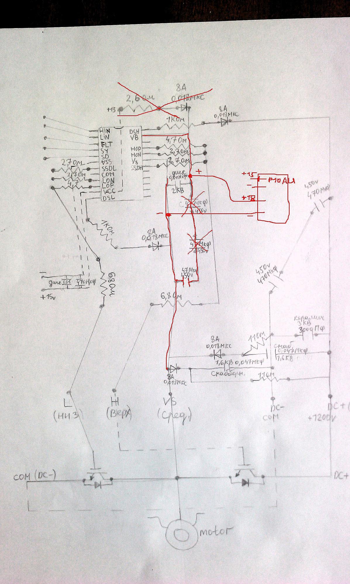

gifrom
Это не совсем схема, это я набрасывал разводку по двусторонней плате.
Так первая проба выглядела

готовые мозги для контроллера продаются на Endless sphere, там есть неплохие примеры силовой части под мощности электромобиля в соседних топиках. пилить самому это огромный опыт нужен, особенно для мощностей 10+квт. Порнуха на фото выше никак не подойдет, с такой разводкой все будет гореть.

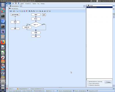

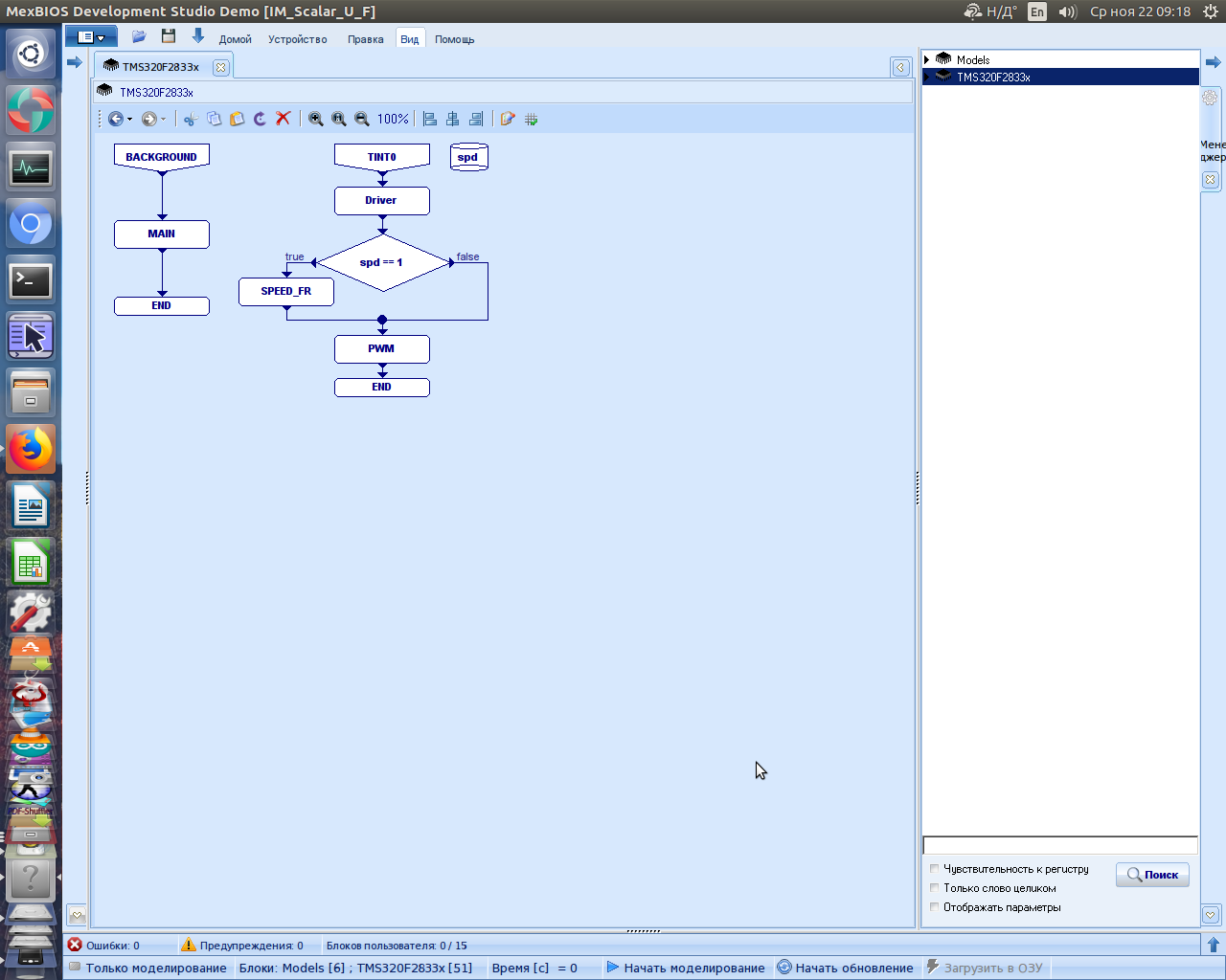

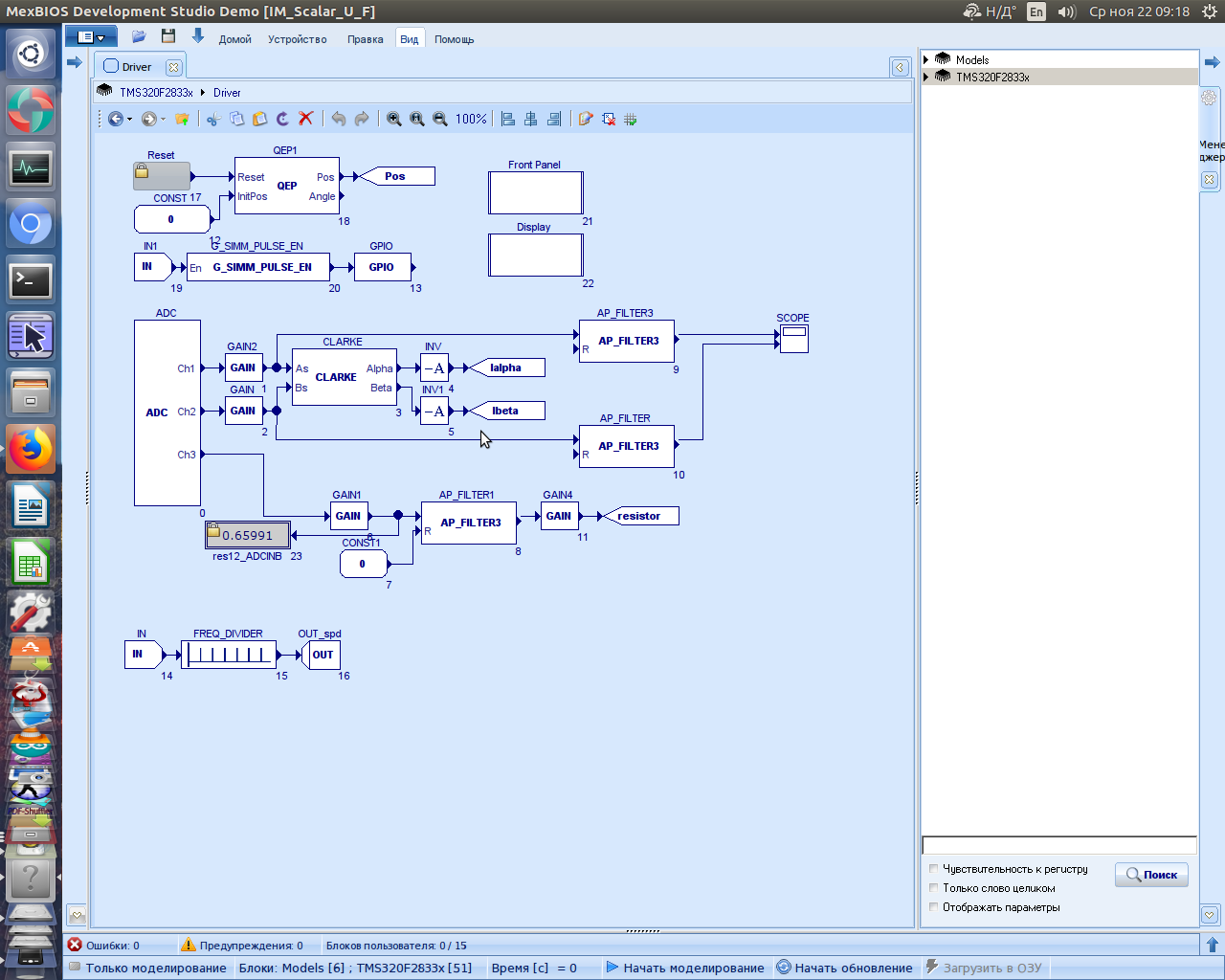

Вот так выглядит блочное программирование, вполне постижимо (это скалярное управление асинхронником и драйвер к плате управления
Так опыт сам собой не возьмётсяТак я говорил что это был опытный, так сказать макетный образец. Сейчас у меня вот такая
