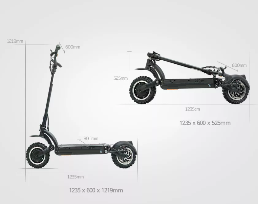

Технические характеристики Dualtron Ultra:
Макс. скорость 85 км/ч
Дальность 140 км
Диаметр 11"
Максимальная грузоподъемность 120кг
Эластомерная подвеска.
Размер 1235х600х1220 мм

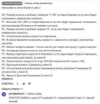

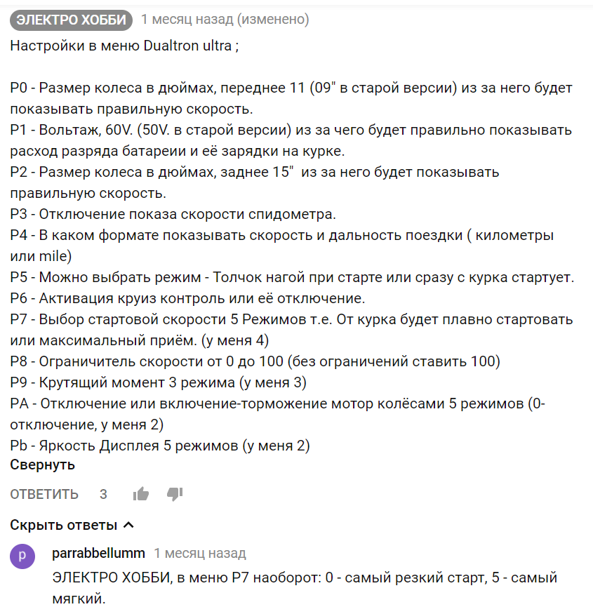

Настройки дисплея
Офф.дилер настройки
https://ecodrift.ru/wiki-article/nastrojki-obnovlennogo-bortovogo-kompyutera-dualtron-i-ego-otlichiya-ot-starogo/
Настройки
Еще настройки.

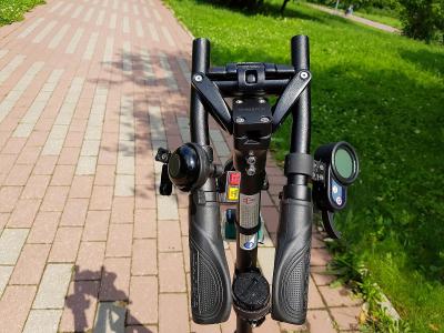

Руль складной. Приобретать желательно с крепежом, если не хотите поработать напильником )) Заказать можно у ЭкоДрифт, Русамокат, или на Али и далее ))
Ручка. Для Ультры.
https://ru.aliexpress.com/item/dualtron/32842240887.html?shortkey=BJ32aYNR&addresstype=600
Грипсы https://electrotransport.ru/index.php?topic=34772.msg1175056#msg1175056

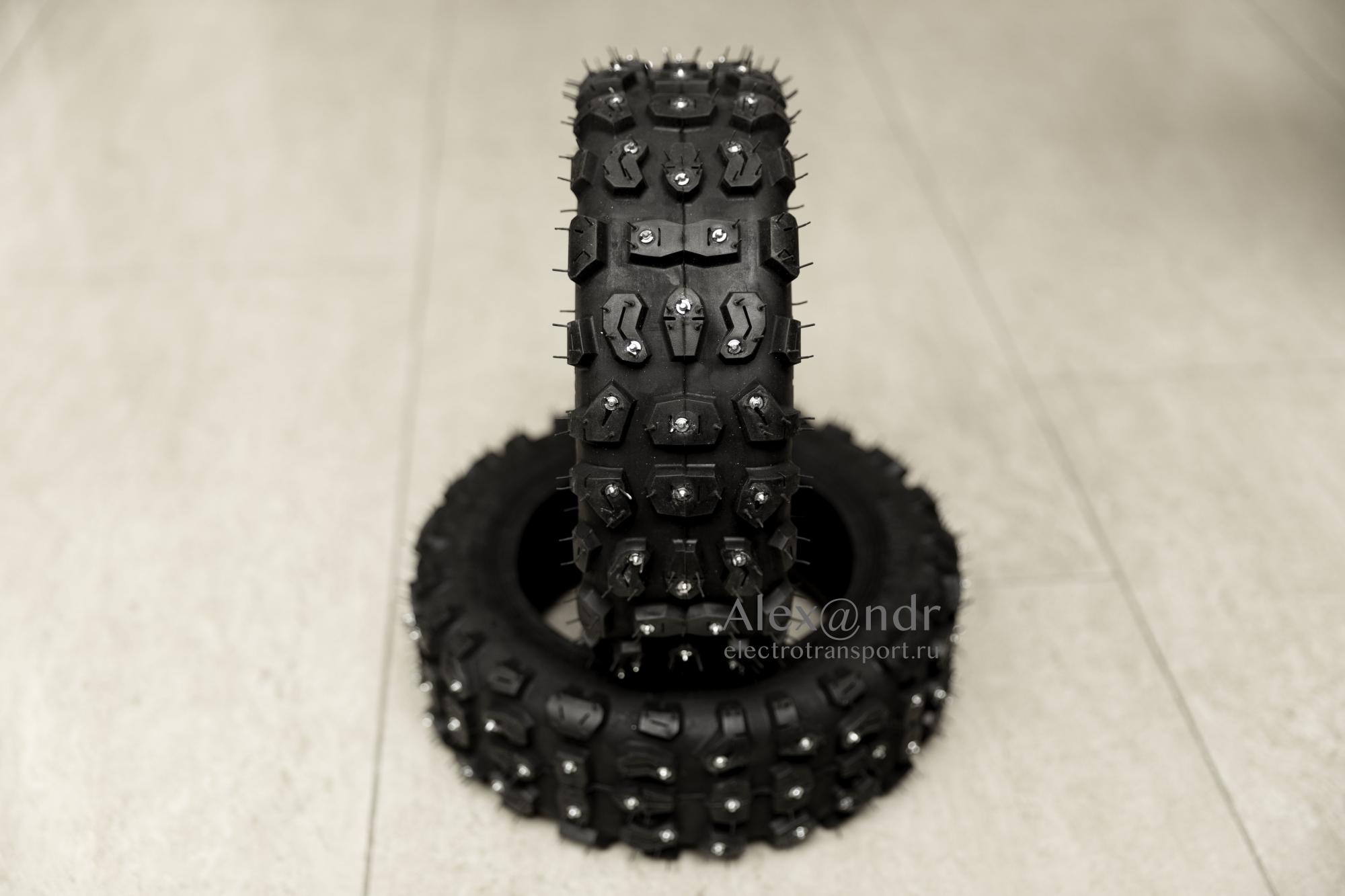

Зимняя резина
https://electrotransport.ru/images/4/w61ozx.jpeg

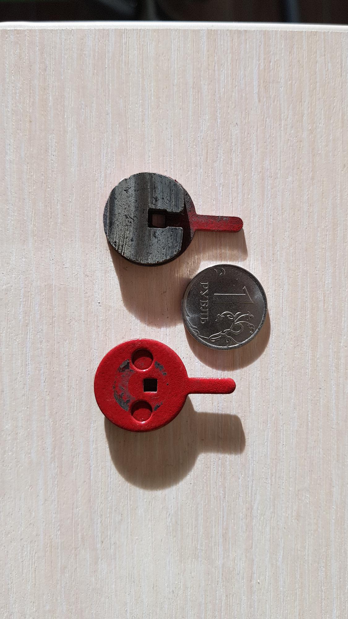

Тормозные колодки
стоковые Ультра2

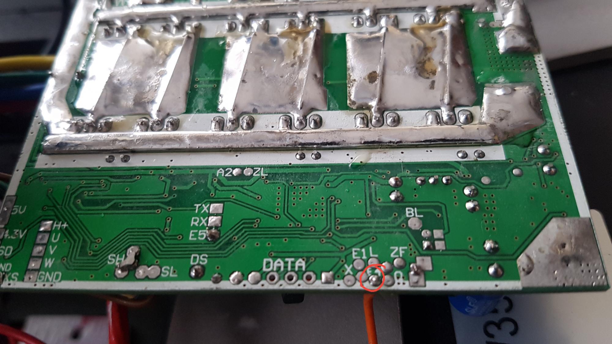

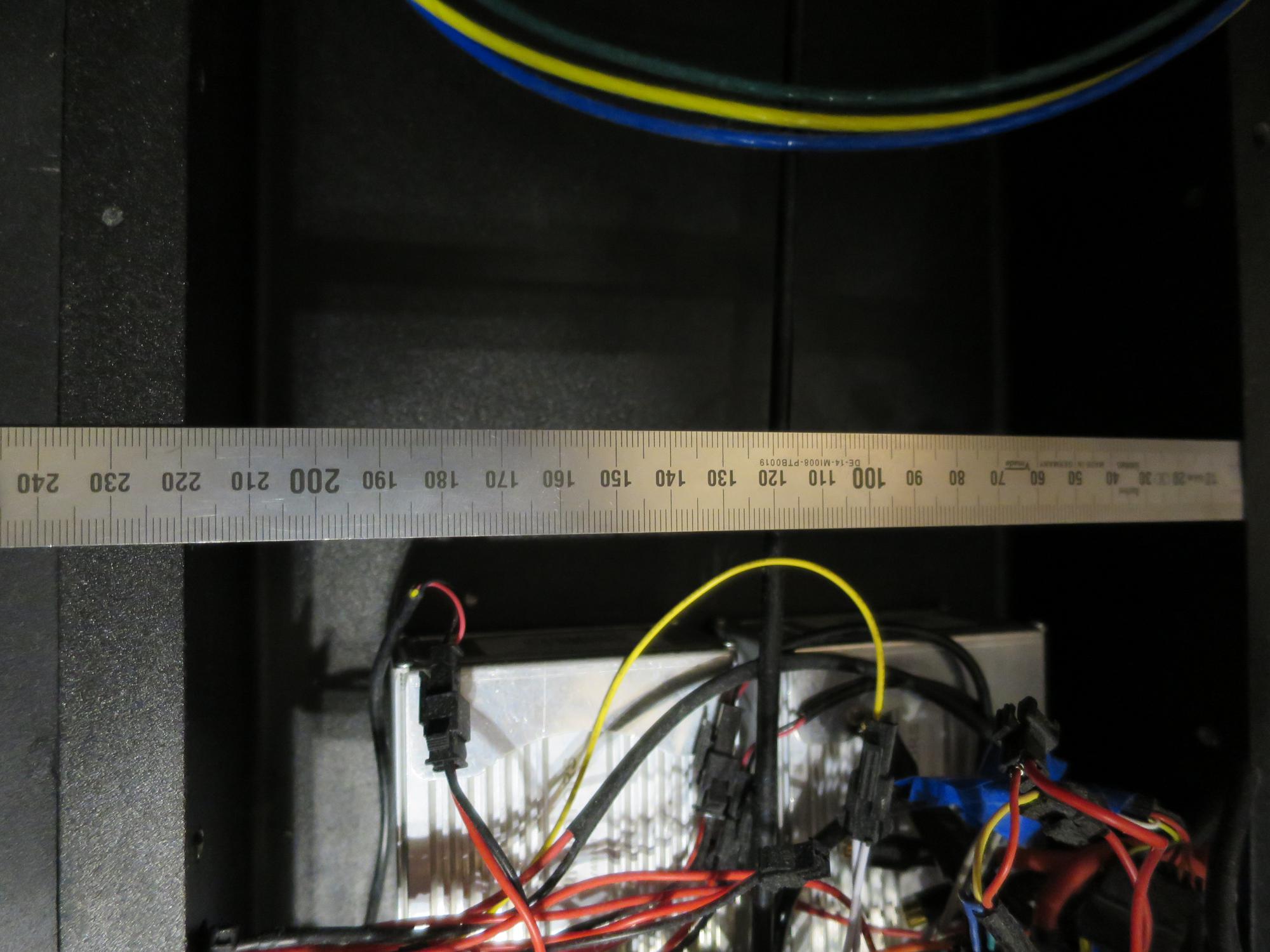

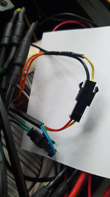

Сегодня поковырялся с эко режимом для ультры,вместо аварийки.
Посмотрел предыдущюю инфу (кто-то уже выкладывал) проверил,работает, вывел провода из контроллера.
Потом думаю, пока всё вскрыто посмотрю что ещё можно подключить к контроллеру интересного.
В итоге выясняю что есть ещё один эко режим при подключении к другой площадке.
Начинаю выяснять в чём разница между ними.
Оказывается что ранее данная инфа про эко режим, при подключении к площадкам (XS) не верна, это не эко режим а ограничение скорости.
Правельный эко режим подключается к (E4). Кто захочет подключить эко маленькая инфа.
Из гуся выходит кабель с четырьмя проводами синий,зелёный,жёлтый,красный.
Нам нужны красный и жёлтый,один из них подключаем к минусу а второй к контроллеру E4.
Для меня еще раз, для особо одаренного!!!! получается что бы перейти в эко надо на Е4 подать минус???(через кнопку например)
подавать 67 вольт? с батареи?, или в курке слаботочку искать?
Нужно подать массу (-)
На массе нет 67вольт, там 0вльт
Брать можешь откуда хочешь,цвет провода массы чёрный.

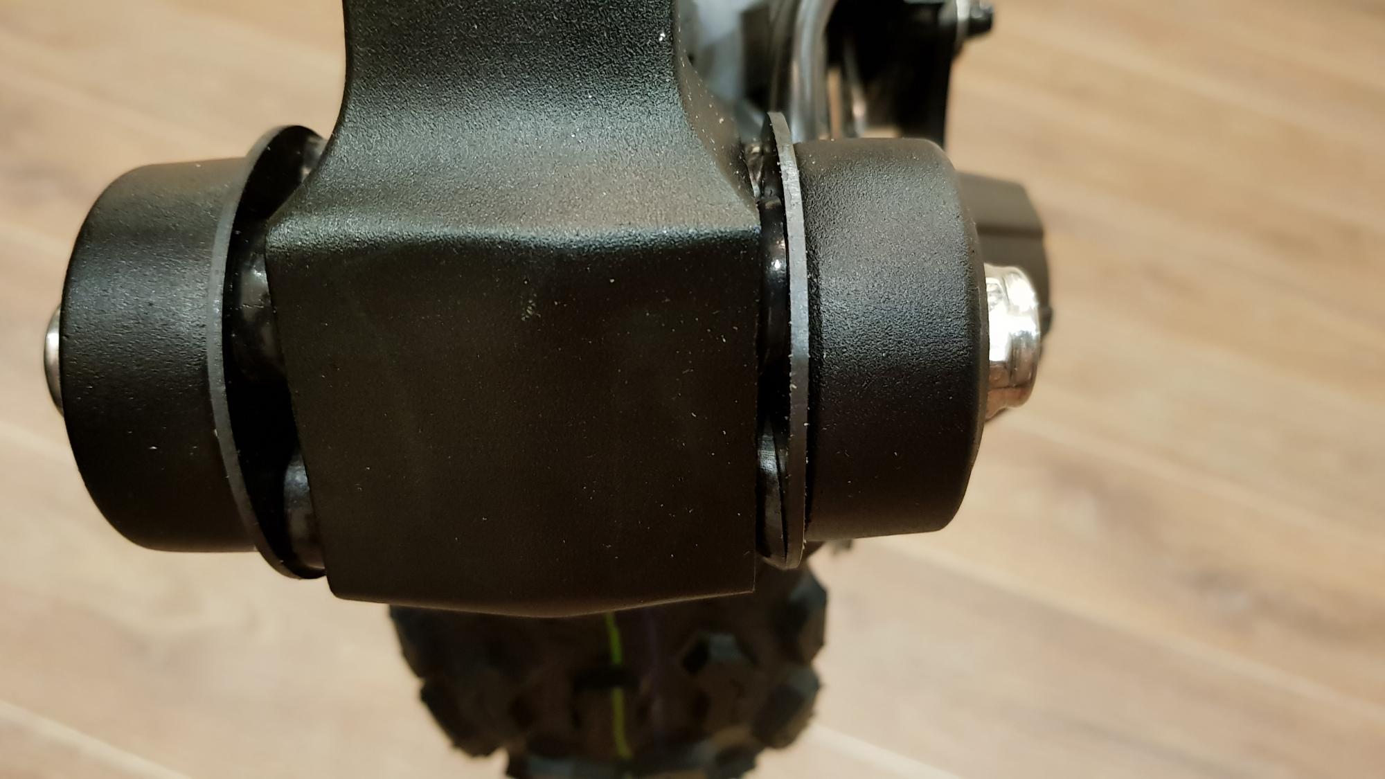

Люфт задней подвески
https://electrotransport.ru/index.php?topic=51591.msg1289513#msg1289513
Разобрал сегодня, причина люфта оказалась в зазоре между квадратами. Зазор около миллиметра в итоге вилка задняя имеет люфт два сантиметра. Как это устранить пока не придумал, со временем люфт будет только увеличиваться. Может у кого то есть мысли?
Мои совет. Приобрести набор щупов. Скорее всего не один. Подобрать какие воидут в эти щели. Да так там их и оставить. Либо просто щупами замерить зазор и подобрать нужной толщины металл. Вырезать по размеру ножницами. Щупы можно у дедов на блошином рынке купить за копейки. Если такой имеется неподалеку. Если нет, то купить в магазе. Будет подороже, но тогда подобрать металл нужной толщины ими. И вставить. А если у дедков купить, то там и оставить их. Внутри.

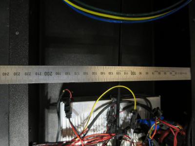

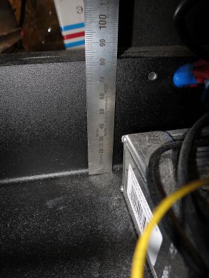

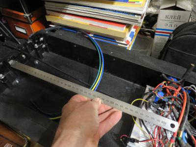

Размер внутреннего пространства деки
длина от выступа до выступа 472 мм
видео где включен эко и колесо может крутится очень медленно.
https://youtu.be/kjEcaT8mn1M
Получается примерно так.
