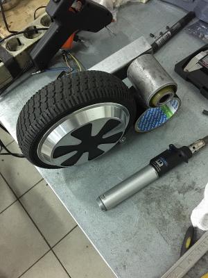

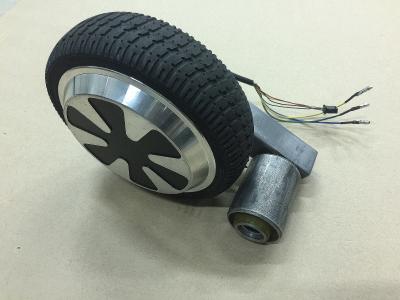

Всем доброго времени суток. Значит идея такая: Взять серийный самокат и переделать его под самокат киллера или как там его называю «ниндзя». Такой тихий, быстрый и незаметный... ах да, и легкий, схватил его и побежал. :laugh:
Klavish83

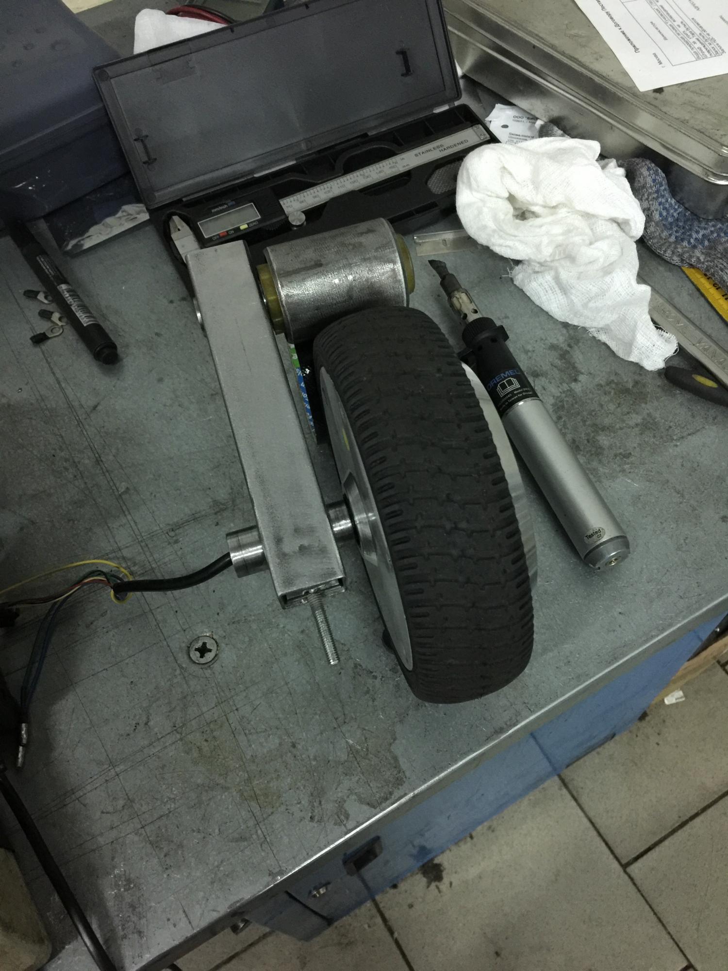

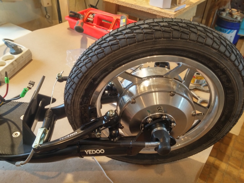

Делать его буду не спеша, в свободное от работы время. Вот его ноги, а точнее одна- задняя.
Добавлено 01 Дек. 2017 в 01:13

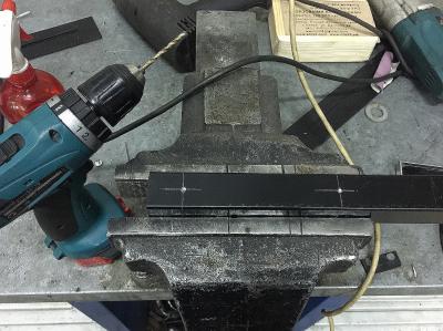

Поехали.

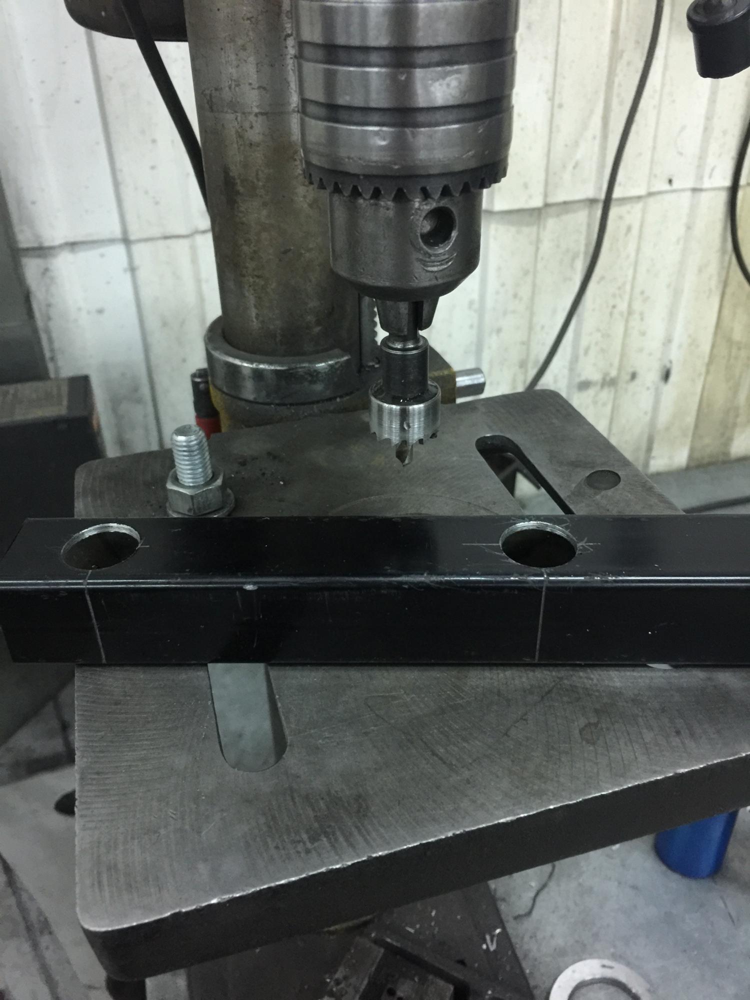

Режим, сверлим и варим...
Klavish83

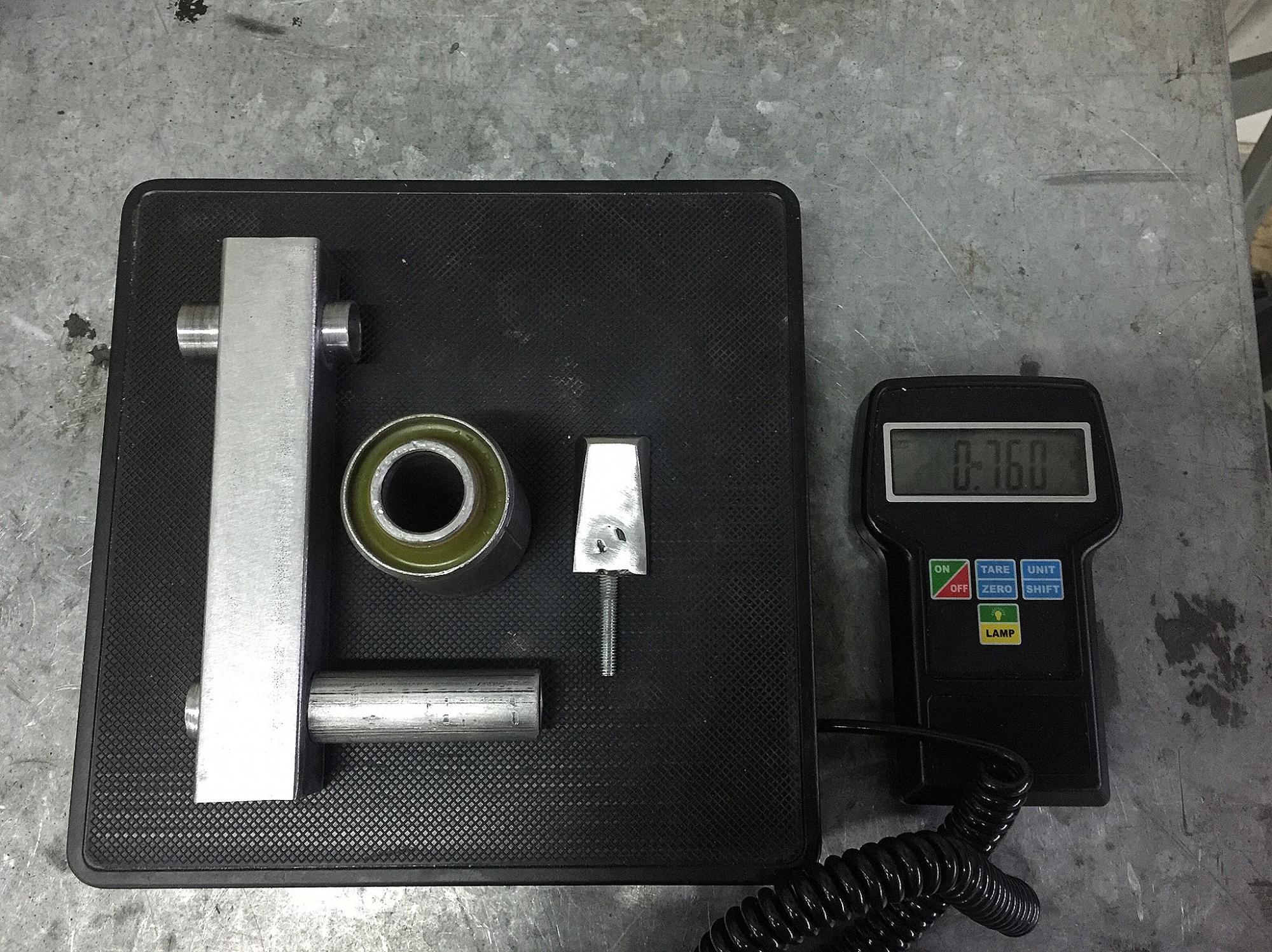

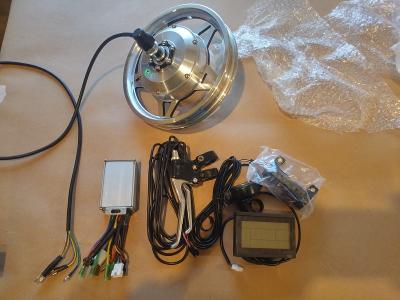

Сердцем его будет маленькая коробочка с алиэкспресс, наверное поставлю его прямо на задний маятник

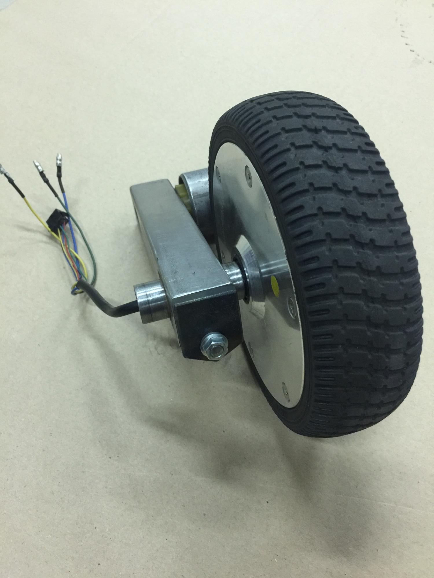

Андрей89ру
как будет держаться маятник на втулке? за счет трения зажимами?

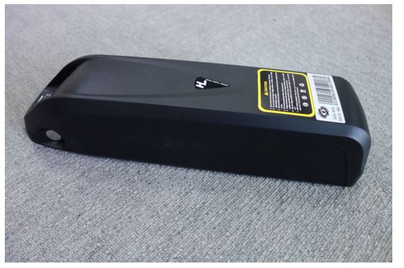

и какое АКБ-от того же скутера?
Volshebnik
По моему это уже легким не выглядит  :-D
MoRoman
на фото видно сайлентблок...
Андрей89ру
[user]MoRoman[/user], я в курсе- как сам сайлентблок будет держаться и в нем ось маятника- вот я про что!
Slavemaster
[user]Андрей89ру[/user], наверняка также, как и в предыдущем проекте
[user]Klavish83[/user], наконец-то МК, наконец-то консольное крепление! Жаль что не пневматик и не полный привод)
Klavish83
[user]Андрей89ру[/user], втулка просто как направляющая в с/блоке, все будет стягиваться болтом с гайкой, может ещё прокладки из наждачной бумаги сделаю если болт не удержит.
Само колесо оставил штатным, без переделки ( так будет правильней в ремонте и замене, если что случится) ось поджимается клином

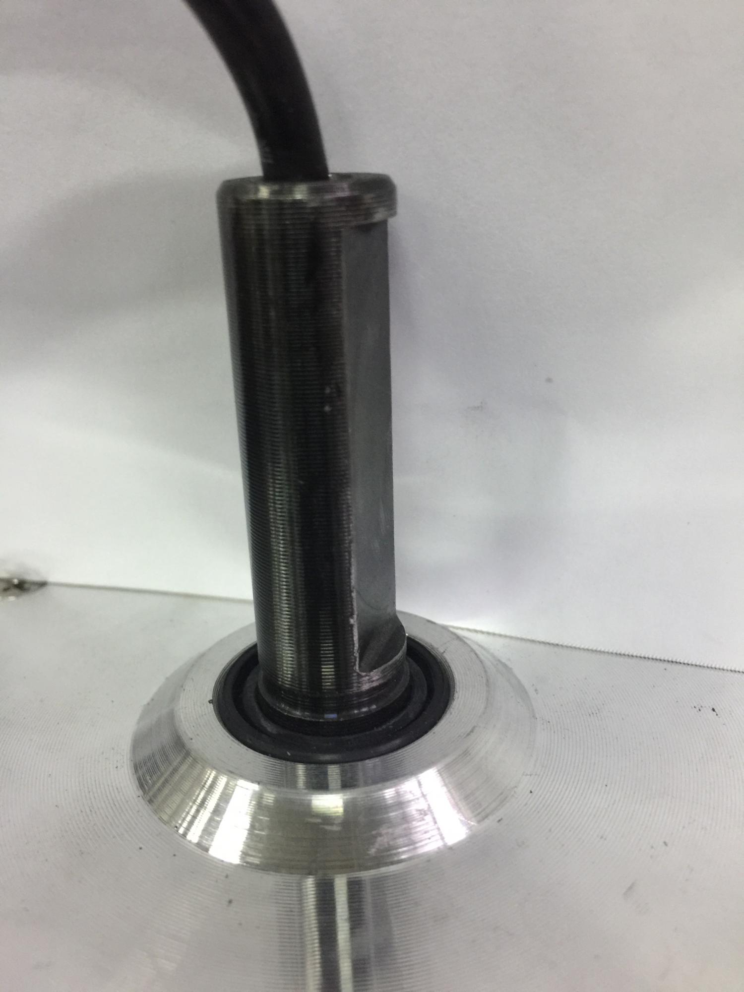

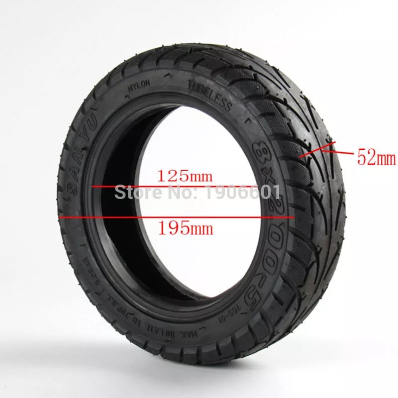

[user]Slavemaster[/user], пневматика будет но не здесь, у киллера не должно быть проблем с проколами  B-) Вот шины нашёл под это дело, заказал уже идут с китая

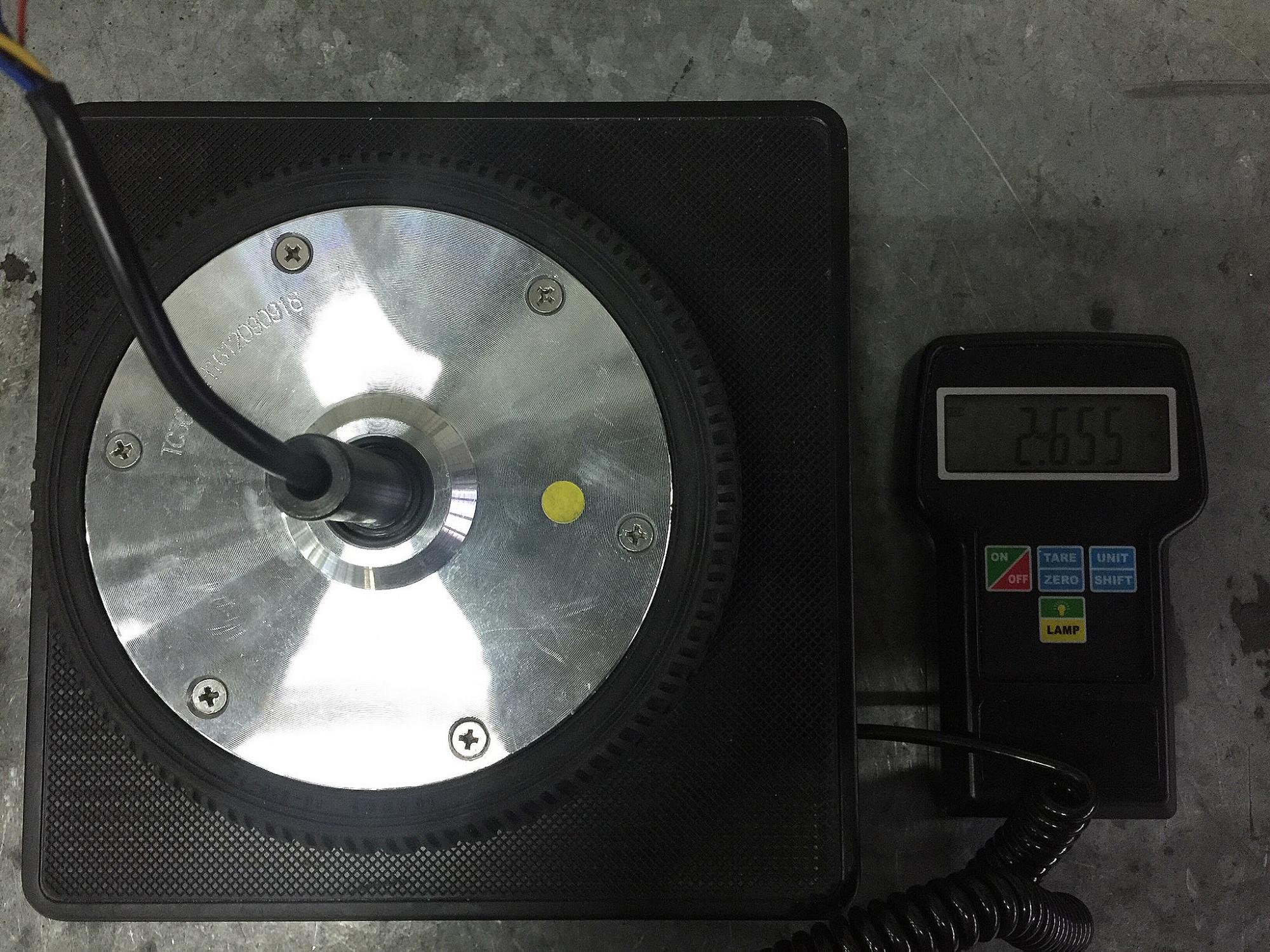

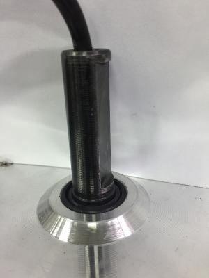

Вот размеры самого МК

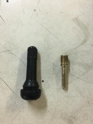

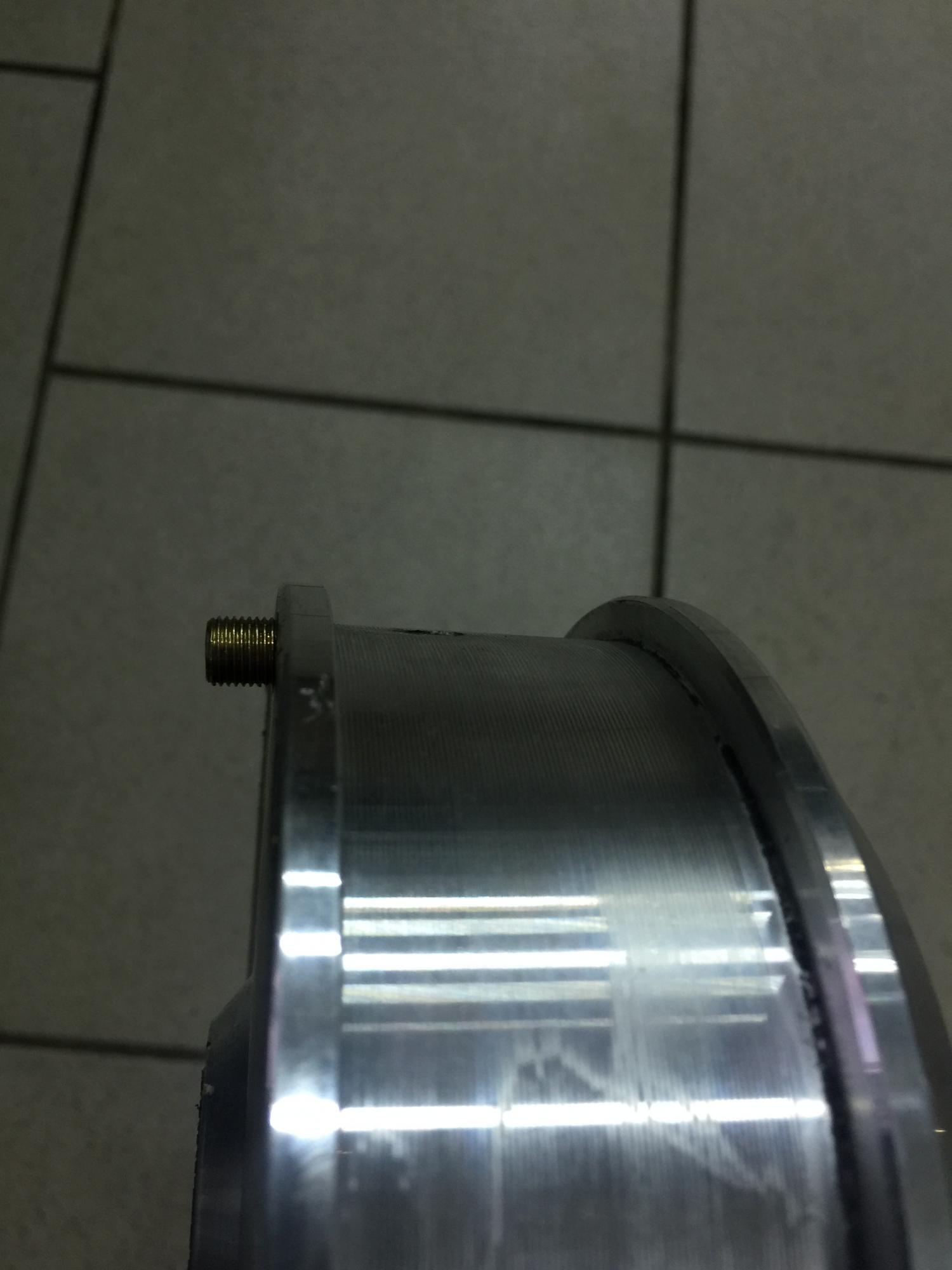

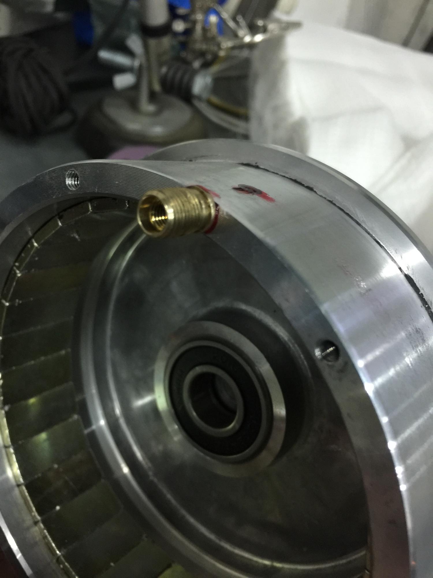

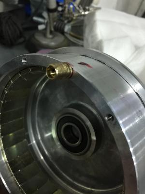

Вклеил на фиксатор резьбы сосок от бескамерной шины, предварительно убрав с него все лишнее
MoRoman
ЦитироватьВклеил на фиксатор резьбы сосок от бескамерной шины, предварительно убрав с него все лишнее
корд у покрышки тоже сверлить будешь? Не будет потом там травить?
Klavish83
[user]MoRoman[/user], зачем корд сверлить?! Я обод колеса просверлил, что бы отверстие за кордом получилось
MoRoman
ну так это отверстие при установке покрышки закроется боковиной корда... или я что-то не понимаю?
poraboloid
Нее, отверстие там нормально выходит, ближе к центру обода.
Только резина получается нужна бескамерная, а на диске под неё хампов нет...
Klavish83
[user]poraboloid[/user], шина бескамерная. Если будет слетать, поставлю бедлоки
poraboloid
Получается что одна из стенок покрышки будет упираться кордом в крышку мк.
Между крышкой мк и ротором щель придётся заливать герметиком, чтобы туда не травило воздух.
Этот момент как-то напрягает в конструктиве.
Не проще было взять мк мразу с отверстием под нипель ?
Klavish83
[user]poraboloid[/user], не будет там ничего травить, как видно по фотографии корд г-образный, а это  значит давлением ( мак. 5 бар) его хорошо прижмёт к ободу диска. Но это все в другой истории, здесь будет цельная резина
