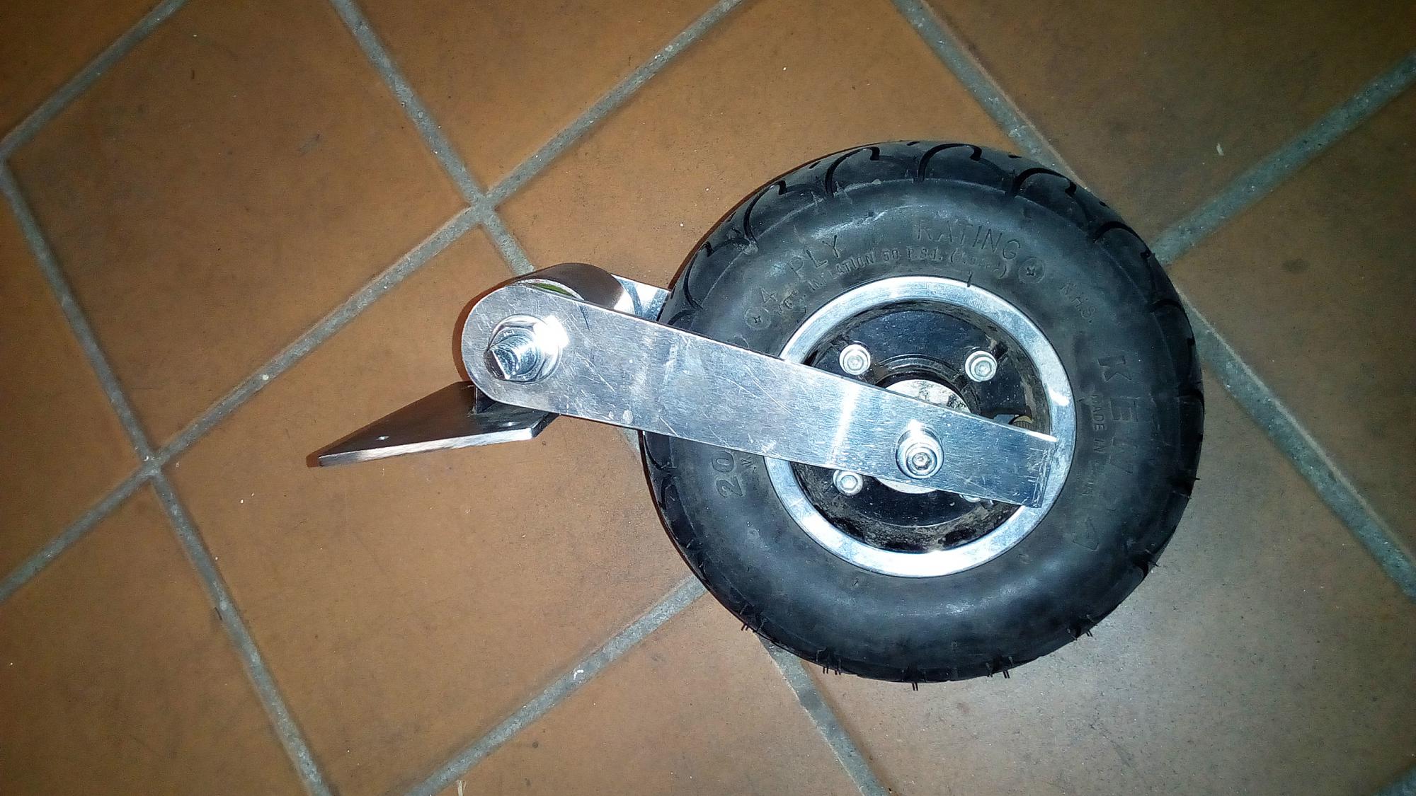

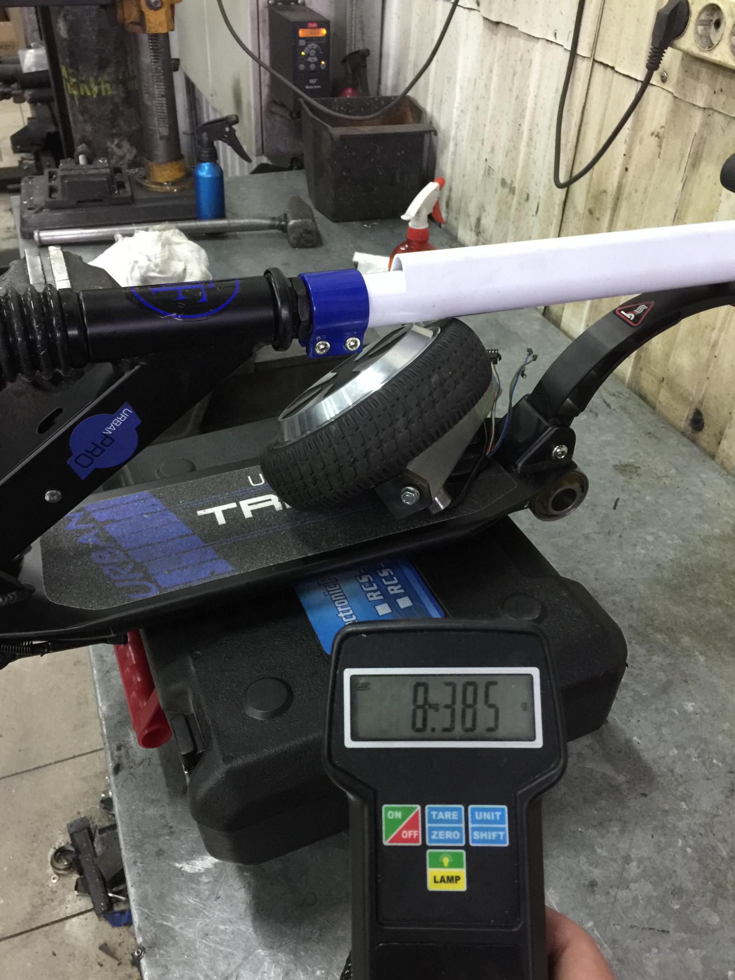

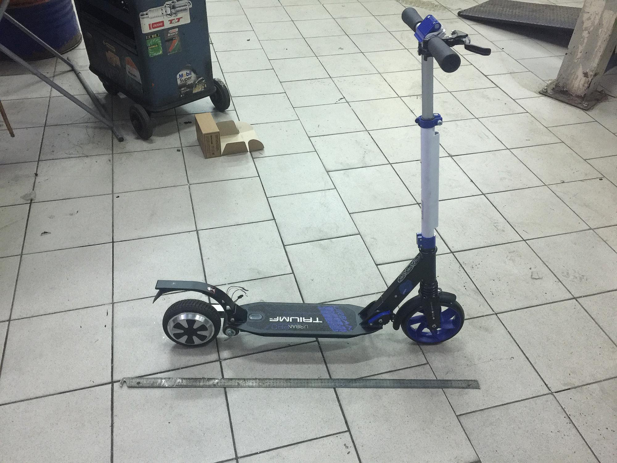

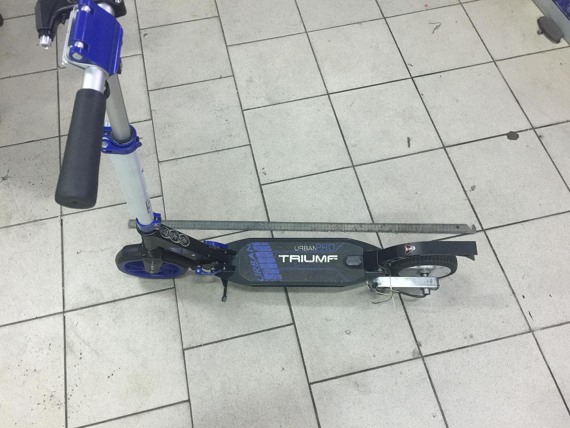

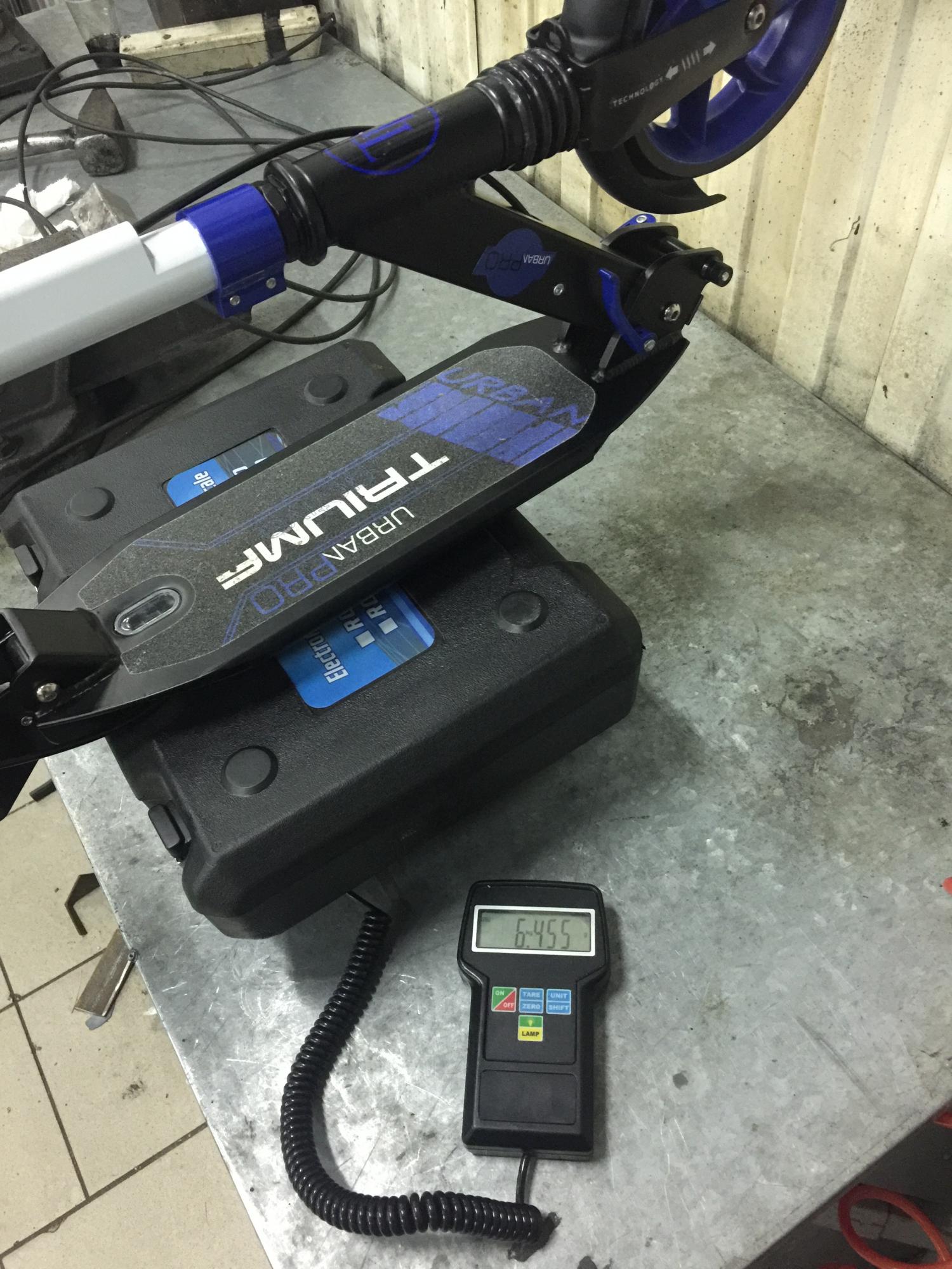

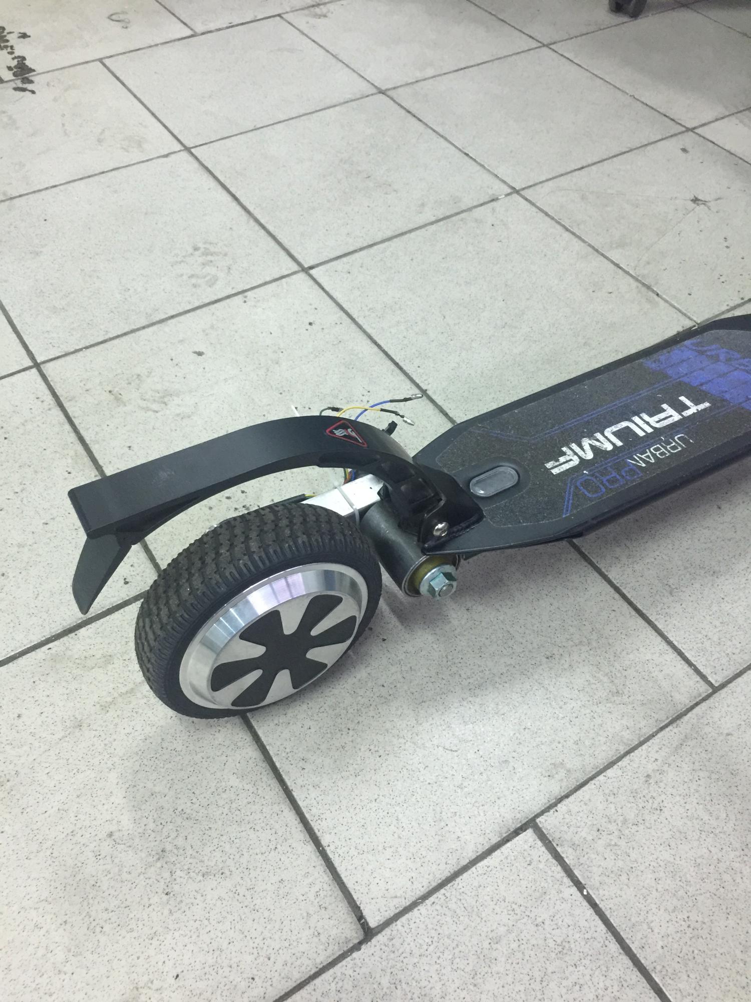

Купил триумфа, колеса реально широкие -39мм. Его штатный вес составил:

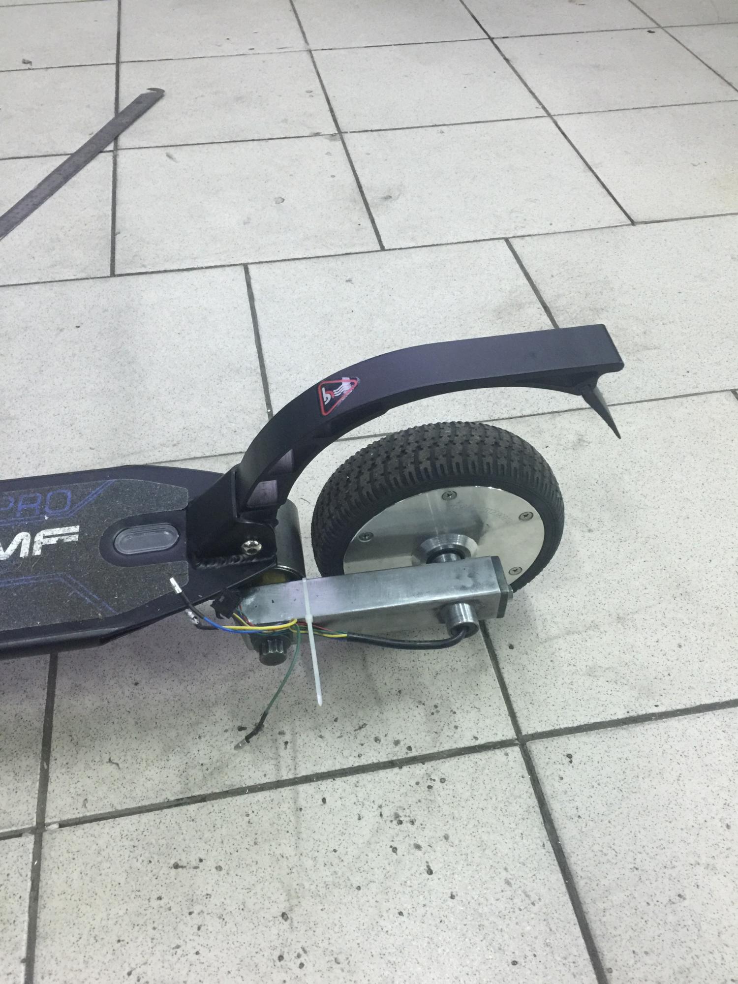

А это уже с задней подвеской и МК :

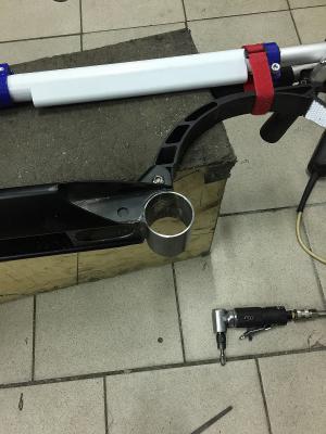

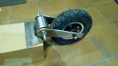

Цитата: Klavish83 от 12 Дек. 2017 в 11:53
дека алюм? А трубка вроде стальная? как приварили?
Explore Brabus HD 8"
Full custom offroad 14,5"
Klavish83
[user]ingener[/user], по бокам просверлил и на болты с гайками. На фотке просто примерка

MoRoman
[user]Klavish83[/user], усильте узел складывания, у меня слизало этот выступ и грань гуся. Пришлось усиливать, прикрутил стальную полосу, сделав зацеп "П" образным и по центру просверлил, нарезал резьбу и вкрутил болт подходящей длины, который не даёт этой пластине уходить вниз.
Klavish83
[user]MoRoman[/user], да, этот узел слабый. Хорошо было бы его вообще заварить и складывание перенести на рулевой вал

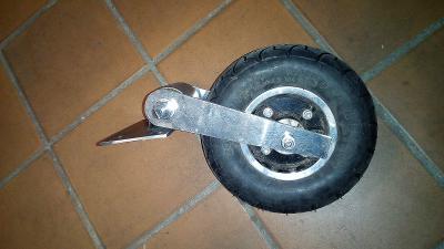

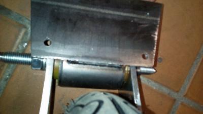

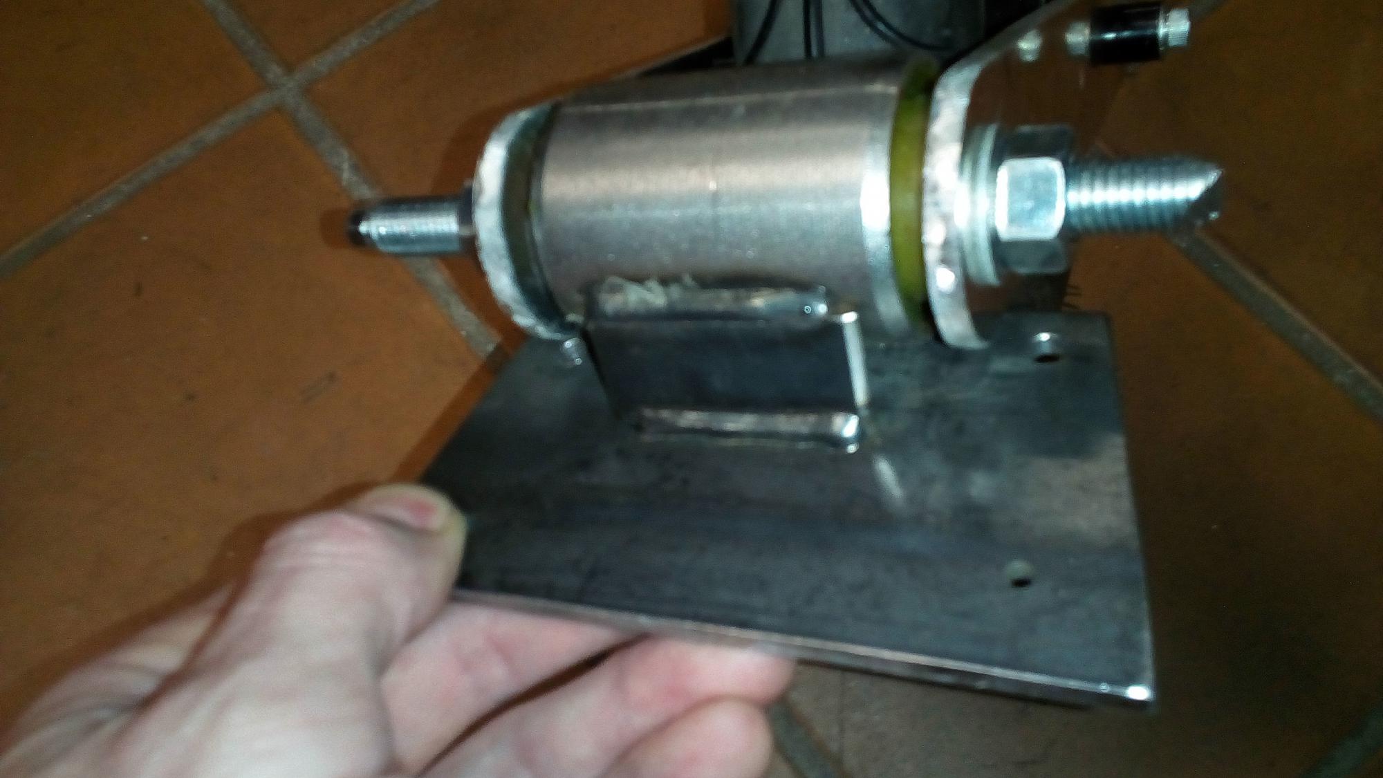

ingener

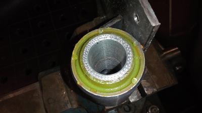

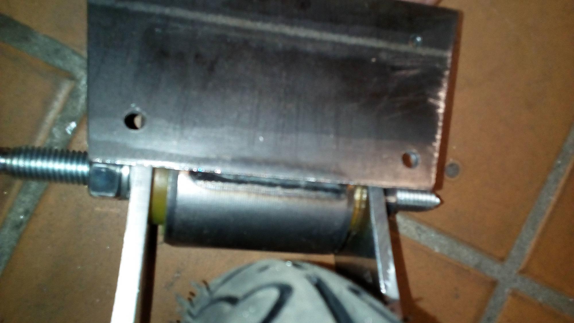

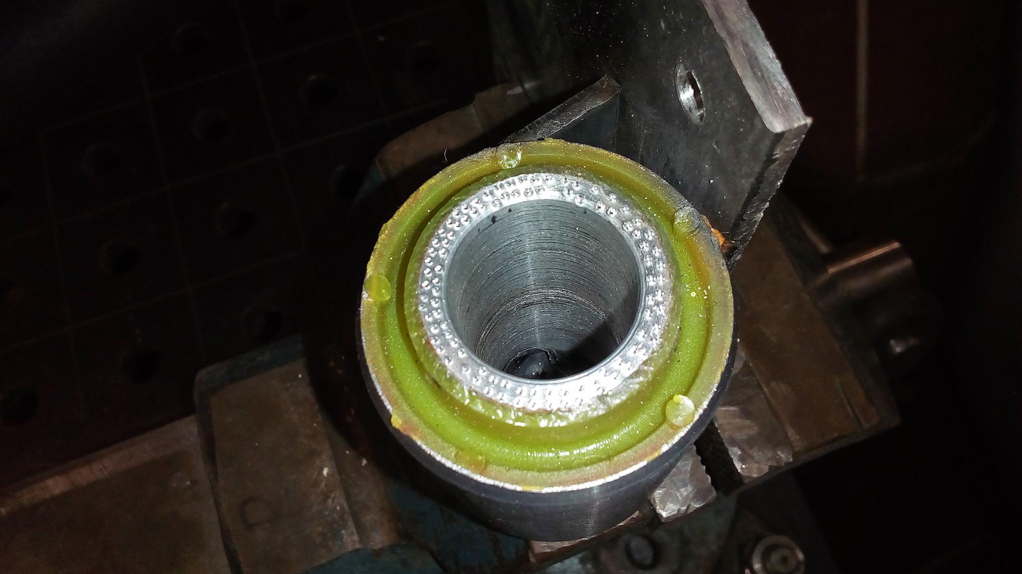

Решил рискнуть попробовать сварку напрямую к втулке, это  намного может упростить и облегчить конструкцию.
Сварка велась высокоскоростным  процессом на роботе, время шва - всего около 2 сек - потом немедленное охлаждение мокрой тряпкой.  Но нагреваться сильно не успевала, судя по тестам, полиуретан не пострадал. Конечно,  медленной ручной сваркой можно было бы подпалить. Разве что короткими прихватками с охлаждением.
Торцы внутренних втулок закернены для лучшего сцепления с алюминиевыми рычагами - иначе скользят, даже если затягивать винт со всей дури.
Так получился пробный универсальный модуль задней подвески - можно лепить к любой деке  без влияния на  клиренс.

Андрей89ру
Привет! Могу (за пиво  :-D ) подсказать как сделать все тоже самое- только без сварки к втулке и не будет проворачивать...

Klavish83

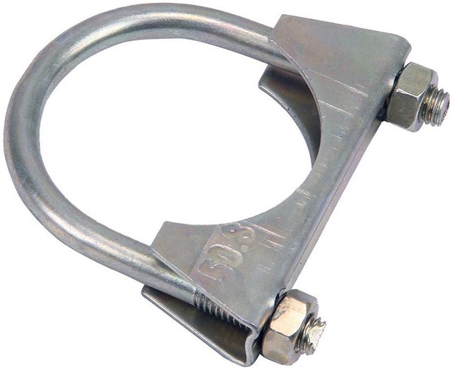

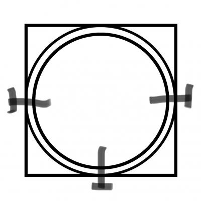

[user]Андрей89ру[/user], вариантов с десяток можно напридумывать . Вот два:
1 накатать резьбу на корпусе блока под два- три болта и к деке прикрутить через П- образный профиль
2-ое хомут стремянка
И болт с низу от проворачивания
Андрей89ру
#49
[user]Klavish83[/user],  а еще варианты? или все таки я помогу?))) (по мне у меня самый реально действующий и без лишних ухищрений!)
вариант со стремянкой- ее гнет при перетягивании- не зажимает она нормально! Резьба на корпусе тоже не помощник- проворачивать будет...

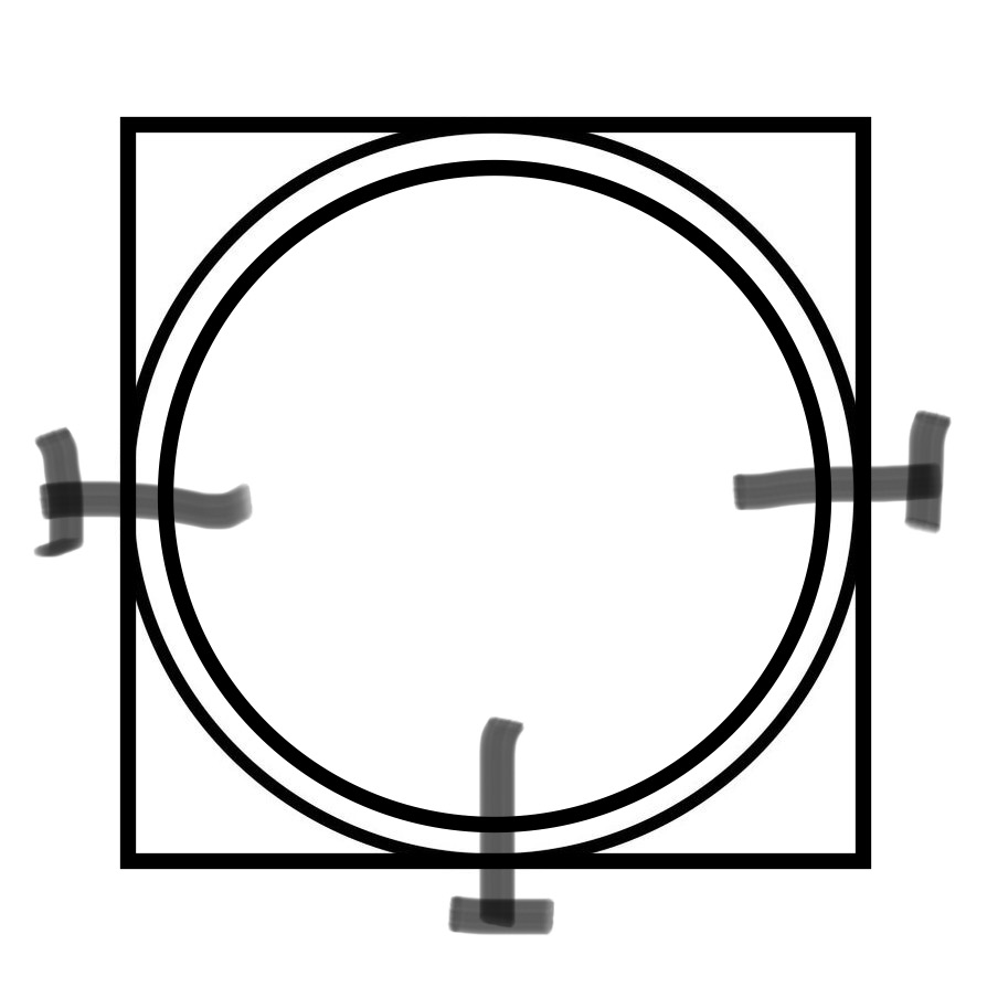

Klavish83

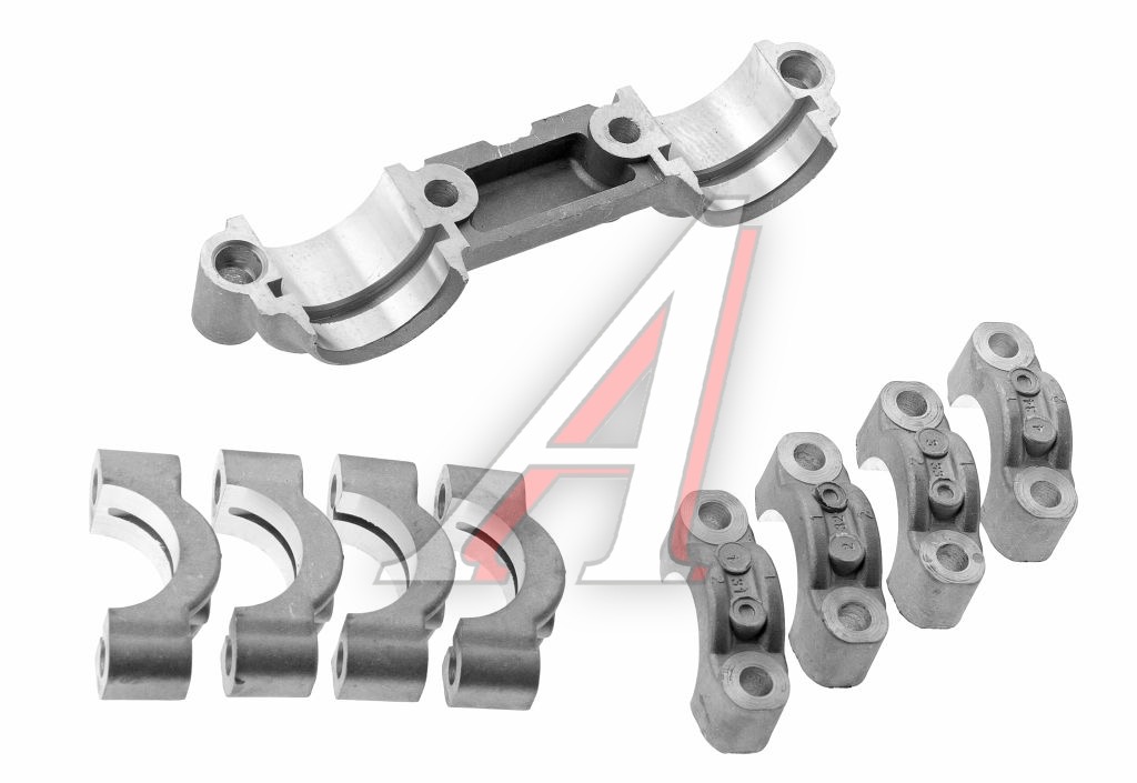

3- с напилингом крышки постели колен/распред/ валов
Андрей89ру
[user]Klavish83[/user], тоже не то все это- везде нужно что либо доваривать на втулке- у меня наваривать ни чего не нужно... но держаться будет крепко)))
Klavish83
4-ре
Андрей89ру
[user]Klavish83[/user], как вариант можно! а с внутренним как быть?
у меня не так. (может буду делать следующий самокат- сделаю по моему)...
