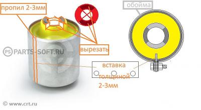

[user]Андрей89ру[/user], много минусов при таком креплении!
1. Как крепить ленточный хомут к деке?
2. Вскрытие блока. А это современем быстрое отслоение резины от обоймы. Вода дырочку найдёт
3. Как регулировать клиренс? Такое крепление я хотел реализовать в ОпаЧе, но сделал по другому. Отрегулировал высоту и просто засверлился 6 мм сверлом и вставил кусочек жопки от него в торец втулки и затянул гайку
Но, практика показала что и затяжки болтом и гайкой с мелким шагом резьбы как это реализовано во всех авто, вполне хватает
Андрей89ру
#76

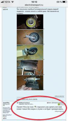

[user]Klavish83[/user], на долго ли? а это точно на долго и без фиксаторов резьбы и гаечных ключей с собой...
ленточных хомутов и нет там!- там есть обойма из трубы с стенкой любой толщины- с внутренним диаметром равным диаметру сайлента.
вода дырочку не найдет-т.к. туда не попадет. обойму чуть сожмет болтами...
клиренс регулировать очень легко- крепление рычага сделать с такой возможностью
Но нет так нет...
Klavish83
[user]Андрей89ру[/user], хорошо, как вы собираетесь «обойму  из трубы с стенкой любой толщины- с внутренним диаметром равным диаметру сайлента» крепить к самокату без сварки и т.п ? За три болтика? На одной оси!

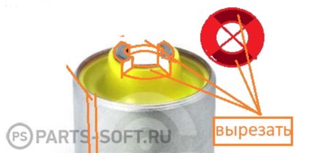

poraboloid
#78
А зачем там пропил ?
Хватит и пары отверстий с резьбой и вкрученными короткими винтами.
Андрей89ру
#79

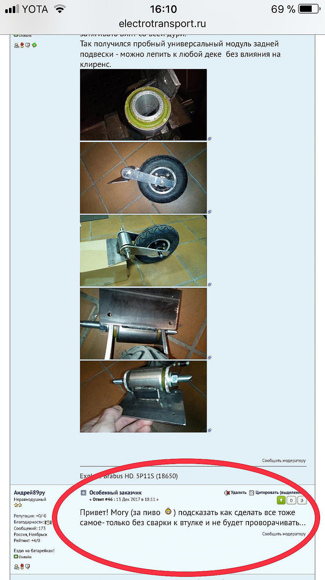

[user]Klavish83[/user], ну уже полнейшая чушь- я разве писал что она (обойма) не будет приварена? как раз она то и приварена к раме

[user]poraboloid[/user], дело в том- что если чуть сжать полиуретан- он с меньшей вероятностью провернется... хотя болты тоже норм вариант, но их может разбалтывать и они могут разбивать посадочные свои места...

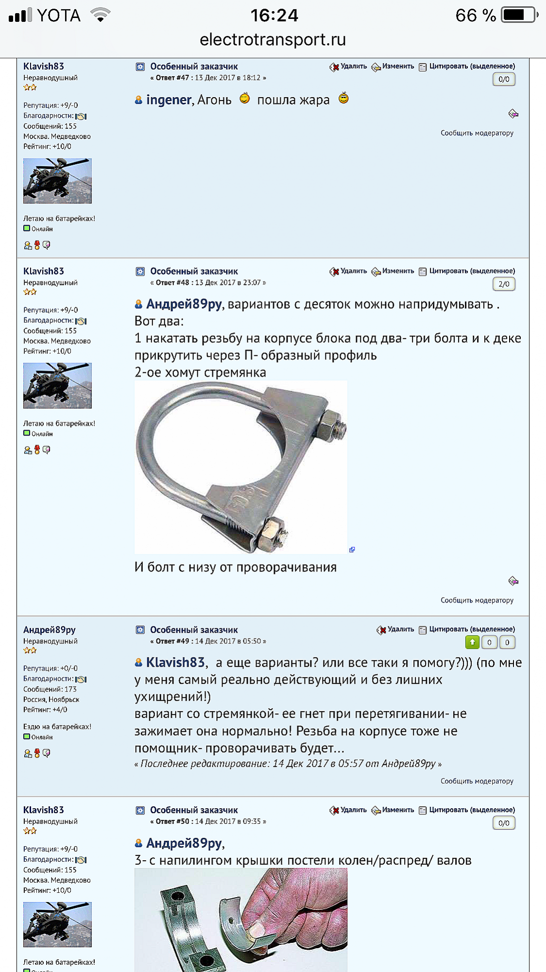

[user]poraboloid[/user], тоже самое я написал в #48 накатать резьбу на корпусе блока под два- три болта и к деке прикрутить через П- образный профиль

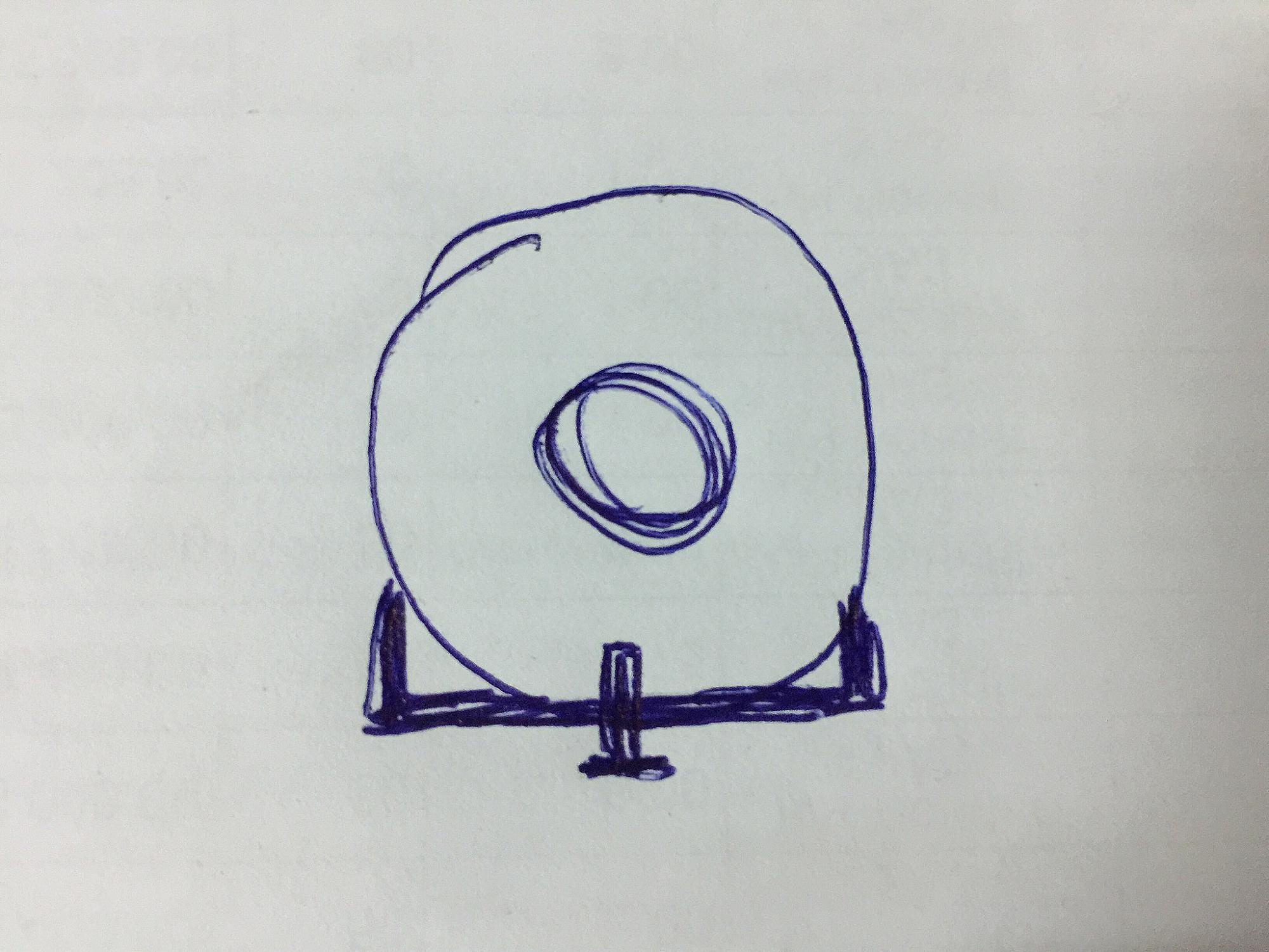

То есть вот так
И получил ответ в #49
ingener
Цитата: Klavish83 от 17 Дек. 2017 в 16:28накатать резьбу на корпусе блока под два- три болта и к деке прикрутить
толщина обоймы всего 1,5...2мм,  и сталь мягкая, вряд ли стоит за нее крепить...А вот комбинация  стремянки + антипроворачивающие винты  выглядит надежнее

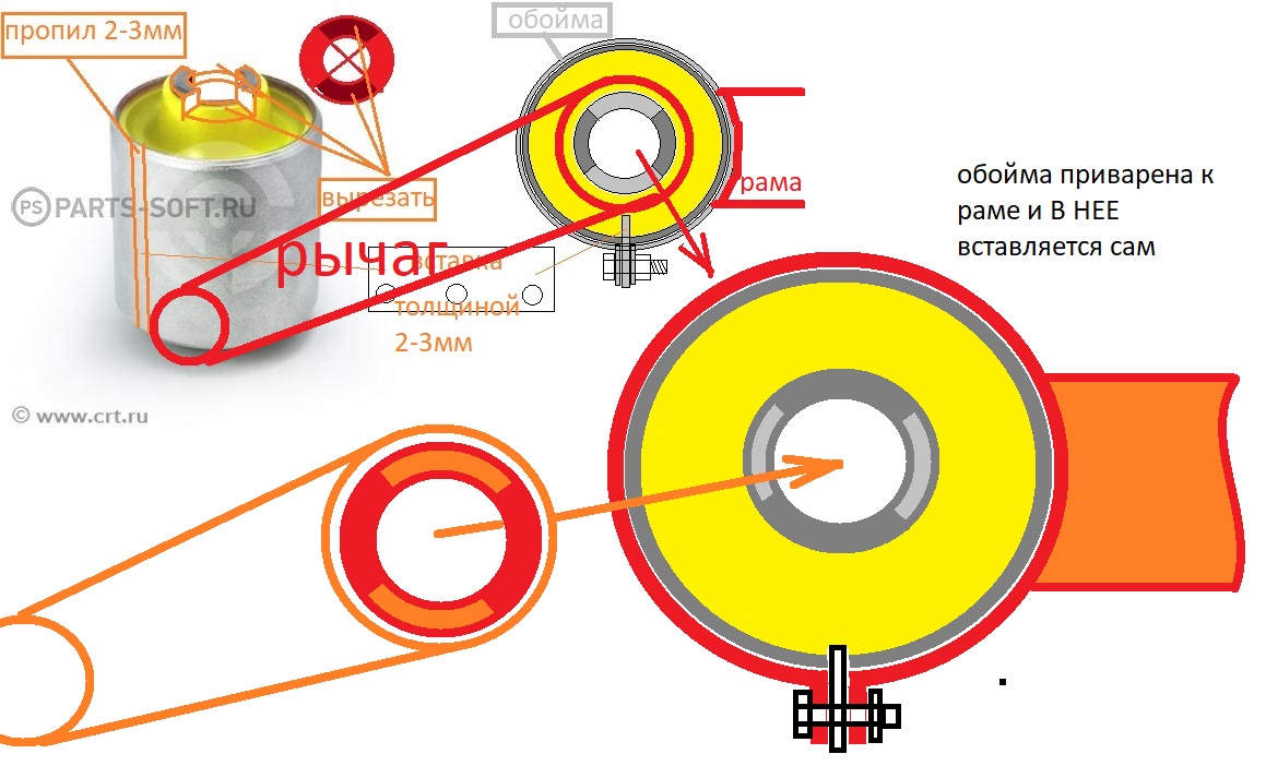

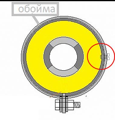

вы наверное недопоняли или не понимаете про что я...
у него приварена рама К сайлентблоку!!! (напишу ИМЕННО к сайлентблоку!!!) я же говорю про обойму (куда вставляется сайлентблок)- понятно или поподробнее написать? (может с рисунками???)

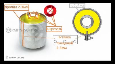

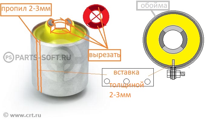

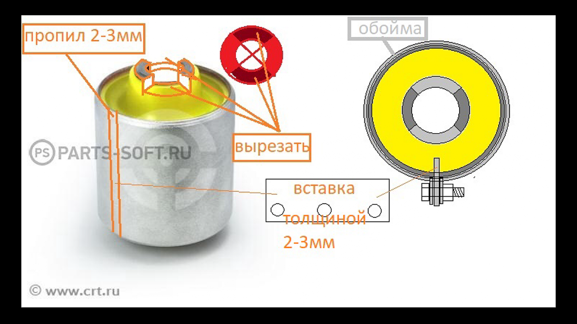

Den01
[user]Андрей89ру[/user], Вы как-то загадками говорите. Я пока так и не понял, что Вы конкретно предлагаете. Можно, как-то подробнее с эскизом, хотя бы, для таких непонятливых, как я :-) , пожалуйста.
Андрей89ру
#88
[user]Den01[/user],
так понятней, что я все время имел ввиду?
