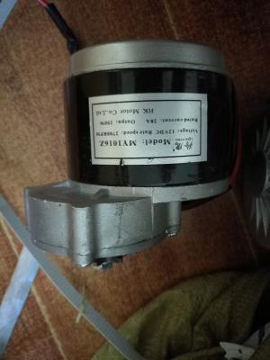

Цитата: Stalker от 10 Дек. 2017 в 09:55Шумные редукторы у этих моторов (шестерни прямозубые).
У тех, которые я покупаю, косозубые.
Немного слышно только под очень сильной нагрузкой, обычно почти слышно.
дюжина одновременно бегающих машинок ни каких душераздирающих звуков не производят.
В половине их при этом по два мотора.

Stalker
Ссылку можно ?
Cheshk@
[user]Белкин[/user], у меня спрашивали за сколько я такой диф сделаю на продажу. На продажу 6, себестоимость 1 или чуть больше.
Белкин
Цитата: Stalker от 10 Дек. 2017 в 22:58Ссылку можно ?
У меня нет ссылки, есть фотка.
Это один из самых распространенных китайских моторов.
П.С. Сори, фотка от 250 ватного мотора, 350 такой же, только чуть по больше.

Stalker
На желтом трайке в таком же корпусе стоят прямозубые .
Вы самто редуктор открывали ?

Kirillus1
Цитата: Белкин от 12 Дек. 2017 в 19:59
Цитата: Stalker от 12 Дек. 2017 в 16:59Вы самто редуктор открывали ?
Естественно. Иначе бы не покупал.
Нужно внести ясность, китайские моторы серbи MY1016Z очень шумные, потому что там шестерни прямозубые, именно поэтому я перестал рассматривать покупку этого мотора! Но если это не так, я пересмотрю своё мнение о них. Можно в качестве доказательства фото в студию!
