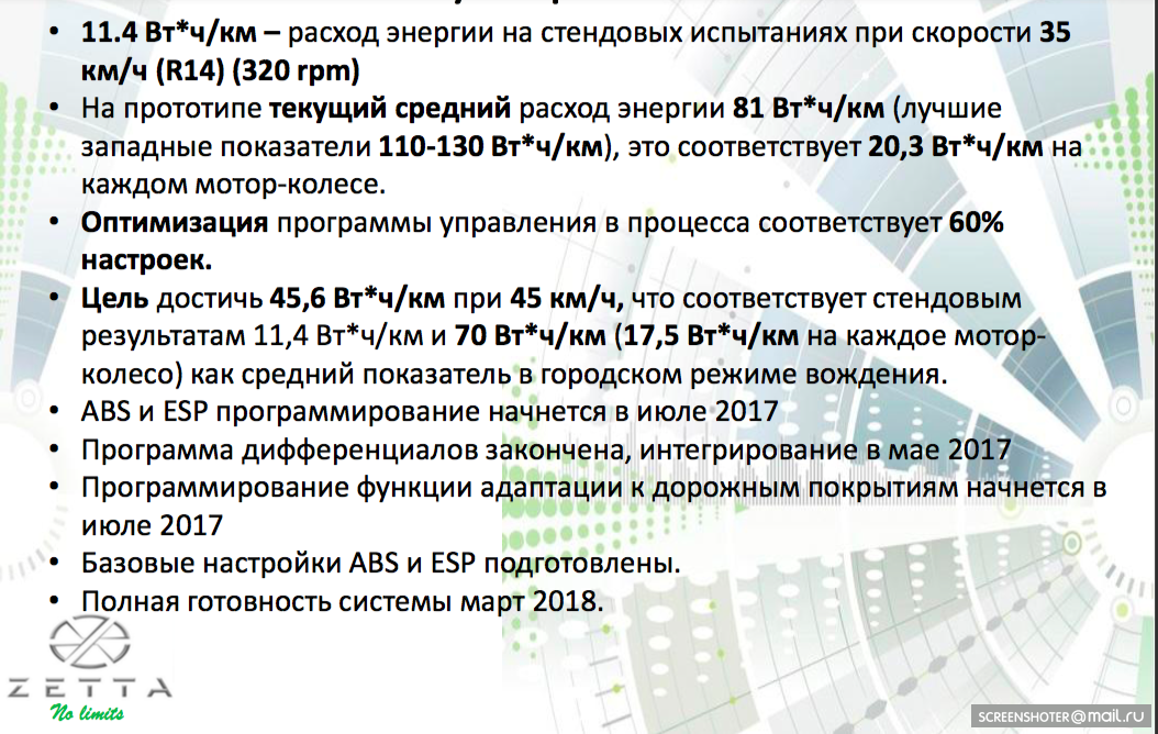

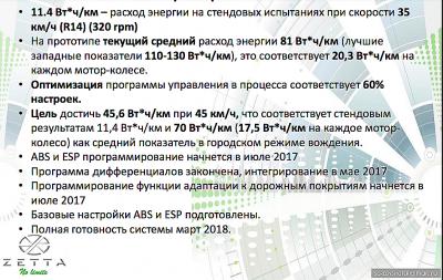

Не знаю что там за данные о сферическом коне в вакууме, но но стендовые и полевые испытания электромобиля Зетта в корпусе инвалидка с обтикаемостью 0,7 на 4 МК, весом  820 кг и минимум 80 кг водителя дают такие данные для 35 и 45 км/ч

О как, а как же так, если стенда нет, как они получены? Почему для велика такой картинки нету?

Ребята из Зетта возглавляли что-то в GM-АвтоВАЗ, это их стенд в Тольятти, имеет ли он сертификацию не нашёл информации. У Дуюнова стоит другая задача и будет другой стенд. Картинка есть для велика, но насколько она актуальна не знаю, так что лучше не теребить, а дождаться.
Опять какие-то непонятные "лучшие западные показатели". С какой конкретно моделью мотора сравнивалось?  >:D Прям повторяется всё как в дуюновской теме. :facepalm: Получены сверхрекордные показатели, а мир-то и не знает: практически 2х кратный рост эффективности - с 20.3 до 11.4 втч/км.

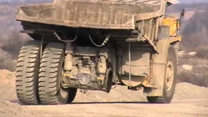

Цитата: peat от 13 Дек. 2017 в 12:50То есть теоретический лимит всех БЛДЦ мотор колес и асинхронников и колобков в форм факторе мотор-колеса - 10 квт...
Вы гденибудь видели мотор-колесо с номинальной выше 10 квт ? Я нет.
Ну да, размерчик не тот, что на велике, но и моща ... чуть больше мегаватта:
"В каждом колесе установлен электродвигатель 1TB3026-0G-03, мощностью 1200 кВт каждый. Двигатели получают электричество от двух генераторов YJ177A, мощностью 1704 кВт, которые в свою очередь приводятся в движение дизелями MTU DD 16V4000 (16 цилиндров, мощностью 2330 л.с. каждый)."

Двигатели в Белазе асинхронные (или коллекторные), момент передаётся через редуктор.
peat
Я имел ввиду мотор-колеса форм фактора для вело мопедо... мотоциклетные кваньшуни и моторы доя авто и белазов опустим...парпметры по теплу я не знаю и сказать ничего не могу.

В каждом колесе установлен электродвигатель 1TB3026-0G-03, мощностью 1200 кВт каждый. Двигатели получают электричество от двух генераторов YJ177A, мощностью 1704 кВт, которые в свою очередь приводятся в движение дизелями MTU DD 16V4000 (16 цилиндров, мощностью 2330 л.с. каждый)."[/url]
Там довольно условное мотор-колесо, думаю: одно на всю ось, скорее ось-мотор.
