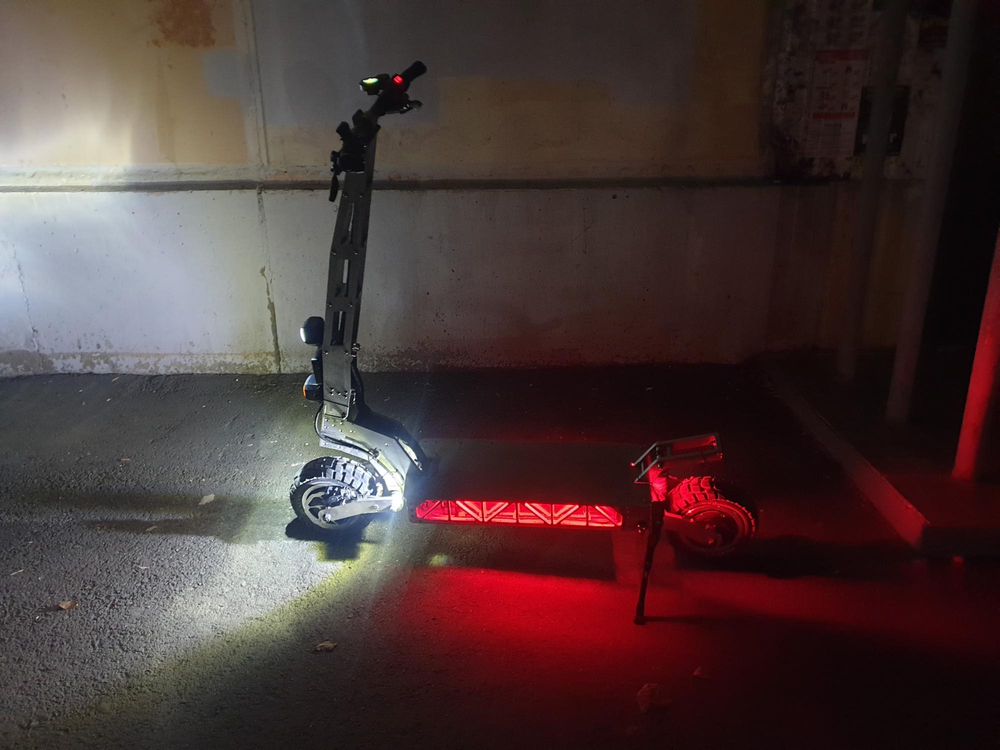

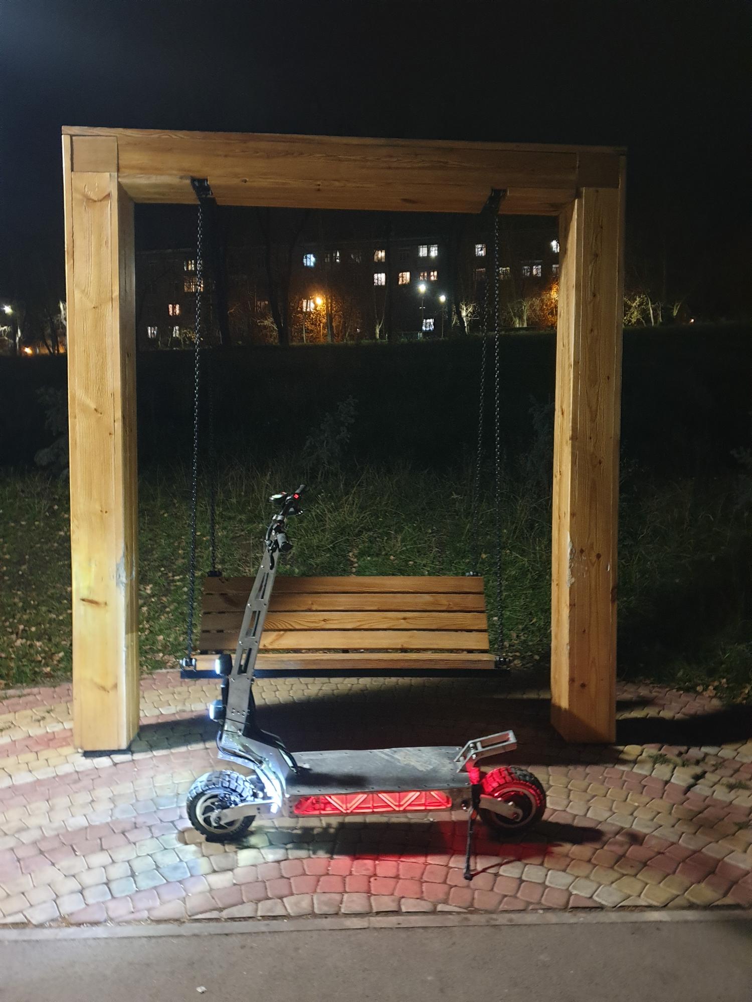

alex_2d
Цитата: АлексейX от 14 Янв. 2022 в 23:40Интересно, а для кого такой самокат?
Вообще, я делал самокат для себя. Учитывая исключительно свои пожелания )))
После того, как первая версия "восток 1", получила огласку, мне поступило около сотни запросов из разных стран в стиле: "А сделай мне такой же". Копировать первую версию "Восток -1", смысла не было никакого, так как это был сырой, неремонтопригодный агрегат с кучей недоработок и сомнительной управляемостью на скорости больше 60км\ч. Тем не менее, по надёжности получилось очень даже. Где я только на нём не ездил, как я его не ушатывал, а он всё равно оставался целым. Он даже побывал в руках известного экстремала Фантомаса, который пытался "дропать" с 4-х метров, ни разу удачно не приземлившись, отправляя самокат кувыркаться по склону песчаного карьера. Правда после такого "тестирования", появился люфт рулевой, но вест ремонт заключался в замене нижнего хомута на более надёжный.
   Основываясь на полученном опыте при создании\эксплуатации "Восток-1", я вложил немало времени и ресурсов, чтобы создать самокат, который реально можно отправить в другую страну и быть уверенным, что он будет ездить долго и счастливо. Так появилась "версия 2.0".  Я провёл серьёзную работу над ошибками. Постарался продумать защиту от любого падения, без критичного урона конструкции самоката. Продумал замену расходников типа колодок\покрышек, чтобы это можно было сделать в любом автосервисе имея стандартные инструменты.  У меня уже был прецедент с "версией 2.0", когда я хотел поставить самокат на заднее колесо, но слишком сильно нажал на газ и он улетел вперёд метра на 4, сделав в воздухе сальто, рухнул на руль и перевёрнутом положении проехал по асфальту ещё несколько метров. В результате, только царапины на курках газа\тормоза, даже заднее крыло не пострадало.  А действительно уверен в надёжности конструкции, что у меня отвалится гусь при прыжке с 5-ти ступенек. То что у меня не отвалятся колёса если я не замечу какую-нить яму. Что не откажут тормоза, если я буду нестись по серпантину. Я делал самокат, для себя. Дорого правда вышло и нахер кроме меня никому не нужно, но тем не менее, "версия 2.0" - реально надёжный самокат. Я больше чем уверен, что любого серийного образца самоката, хватит в лучшем случае на день катания, в тех режимах, в которых ездит "Восток-1 вер. 2.0".

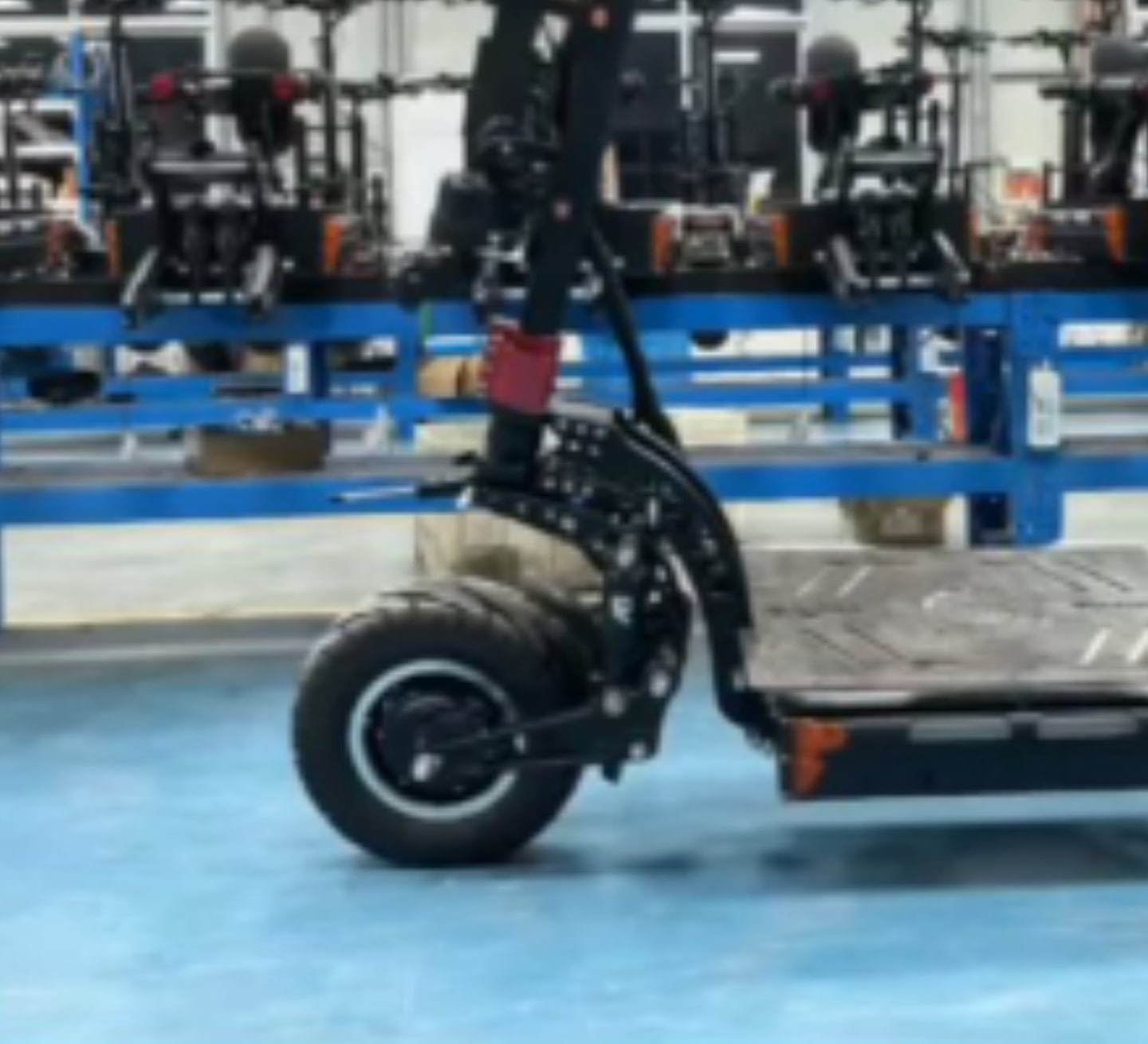

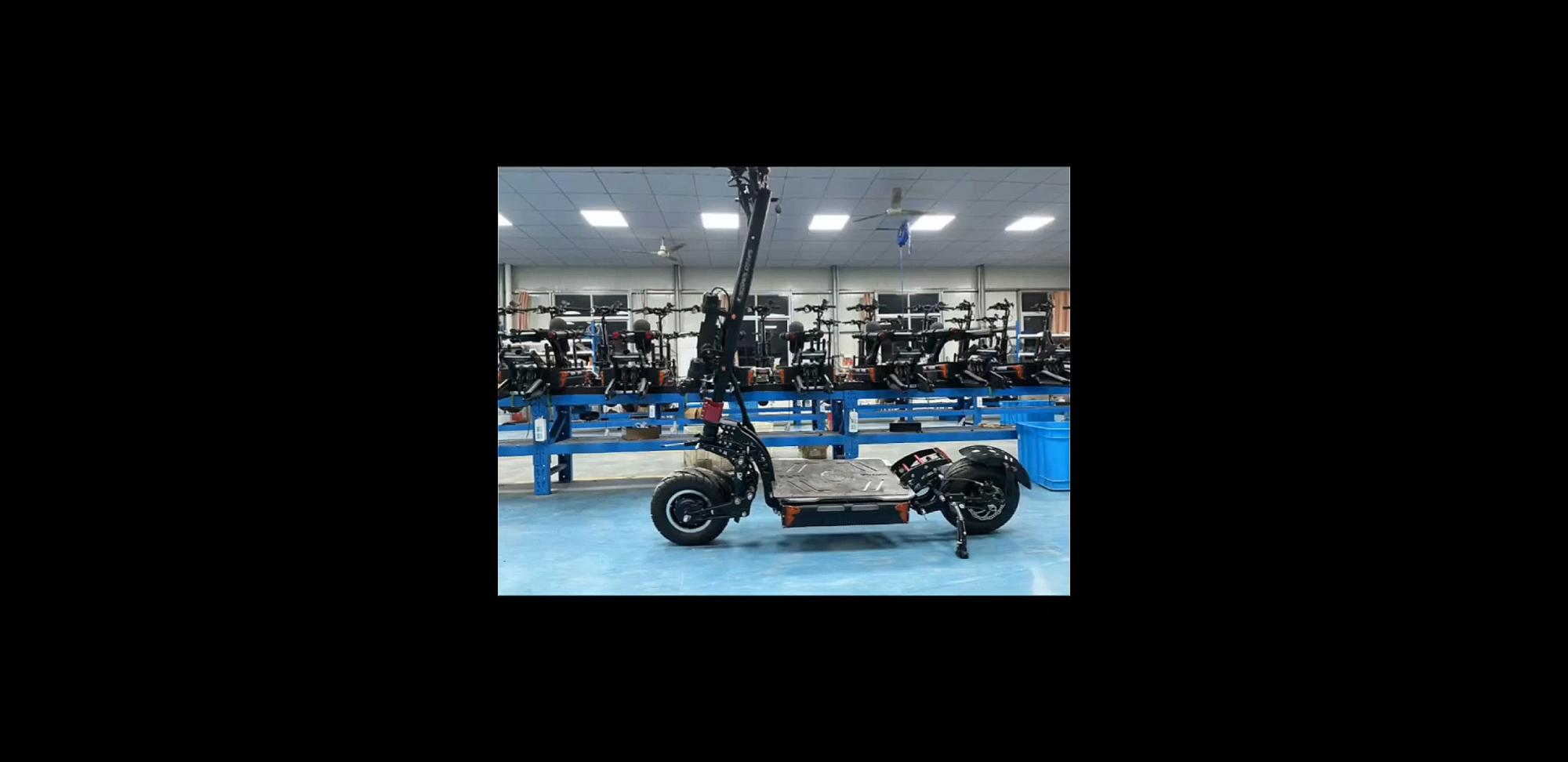

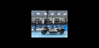

Увидел в одной группе видео вроде как новый спид саваж с электоприводом фар,но не это зацепило мой взгляд. . .

А есть ли реальный смысл и необходимость в подвеске? Сейчас выбираю самокат. Кататься планирую исключительно в городе, в худшем солучае изредко съезжать с асфальта на гравий. Дороги хорошие, но есть серьёзные препятствия такие как бордюры и т д...
Дело в том, что когда у меня был велосипед с задней подвеской (был треугольник + пружина) я дико намучался с ней. Когда появилась жёсткая рама я вздохнул с облегчением, с ней нет никаких проблем и накат гораздо лучше. Так вот сейчас думаю брать найнбот g30p, как понял он самый из надёжных и для него куча запчастей. Но хочу услышать мнение о подвеске (моделях с ней) нужна и ломается ли, скрипит может быть?

CReDo
Цитата: Bill от 03 Март 2023 в 00:34p.s. буду рад если посоветуете самокат, бюджет до 1000 долларов
Вы темой сильно ошиблись.
АлексейX
Есть
Цитировать
Если какой-нибудь ашан за три копейки, то неудивительно. Вы бы хоть модель байка написали.
Цитировать
Сравнивать с самокатом смысла нет, так как колеса у байка гораздо больше, большой диаметр сглаживает мелкие неровности
Цитировать
p.s. буду рад если посоветуете самокат, бюджет до 1000 долларов, на велике в день могу проехать 60км, так что важна батарея, но и вес тоже.
Любая стоковая китайская подвеска может скрипеть и ломаться, качество деталей даже отдалённо не такое, как на самодельной подвеске. За тыщу долларов вряд ли сейчас можно что-то более-менее надёжное купить.
