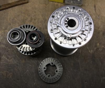

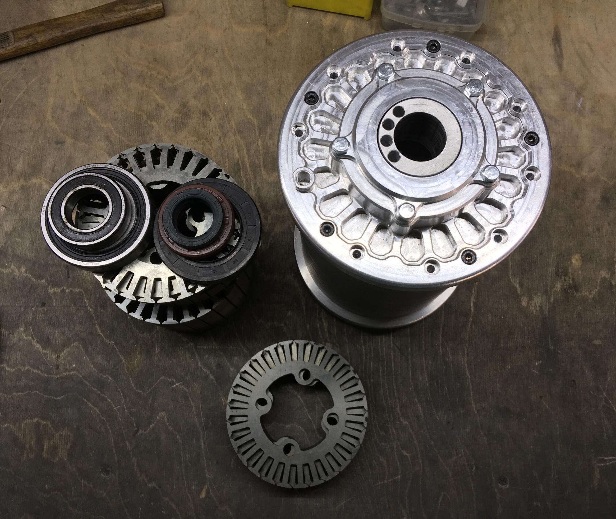

Наконец-то получил от токаря запчасти на новый двигатель )
За идею с выводом проводов, огромная благодарность [user]drewqas[/user] )) Отдельная благодарность [user]CReDo[/user],  за визуализацию ))
В этот раз, с воздушным зазором полный порядок! Очень интересно, на сколько это повлияет на характеристики )
В данный момент, частично разбираю самокат, для проведения чистовой сборки, со всеми уплотнителями и герметиком )

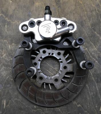

Вот как выглядит задний тормоз после такого пробега

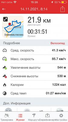

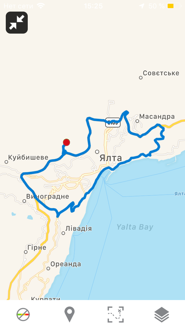

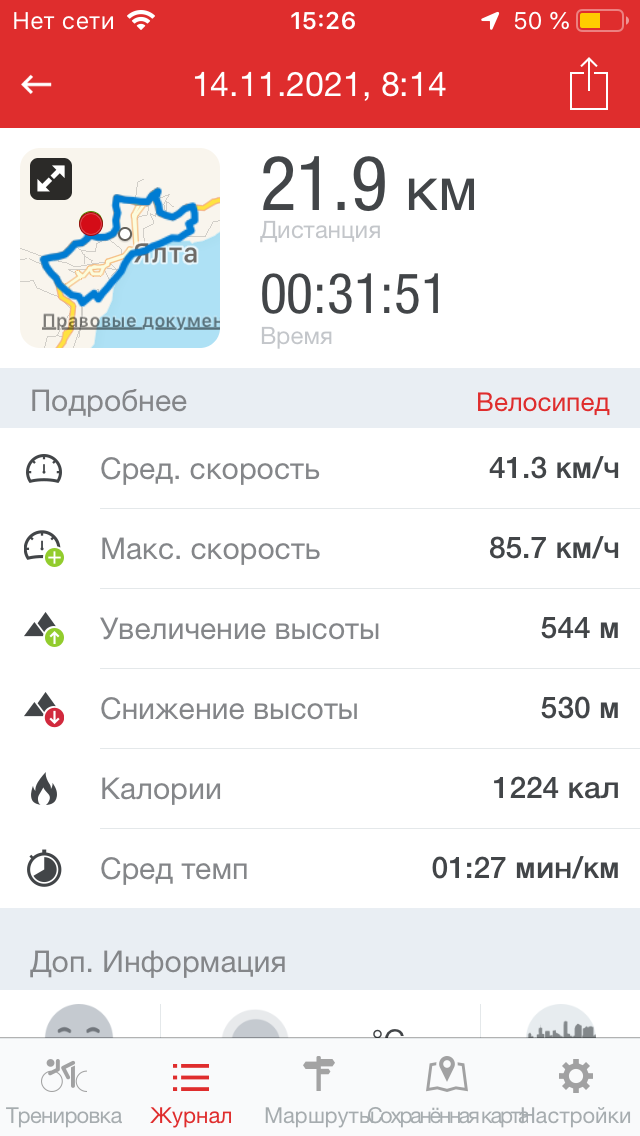

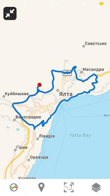

Запустил всё-таки систему охлаждения! Работает лучше, чем я ожидал! Сделал два круга по Ялте без остановки, за 52км, температура обмоток не поднялась выше 44 градусов, при температуре воздуха +12
Провёл замер ускорения 0-60 и 0-100.  Первый раз выставил в настойках Ядрёного на 500А фазного и 290А батарейного.  Надо было конечно сначала потренироваться пару недель, перед заездом... Данные не объективны, так как до 70км\ч, не получается выжать полный газ...
В итоге получилось 0-60км\ч- 3,29с и 0-100км\ч - 6,53с, максимальная мощность 24.2кВт, Пока снимали несколько дублей, двигатель нагрелся до 47 градусов.
[user]Басарга[/user],  Тормоза, очень хорошие:) Хватает с запасом! Чуть выше есть фотки заднего суппорта, да и вообще в этой теме много про тормоза написано )
