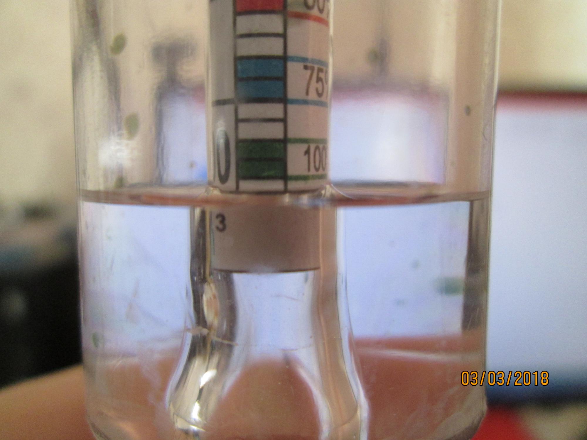

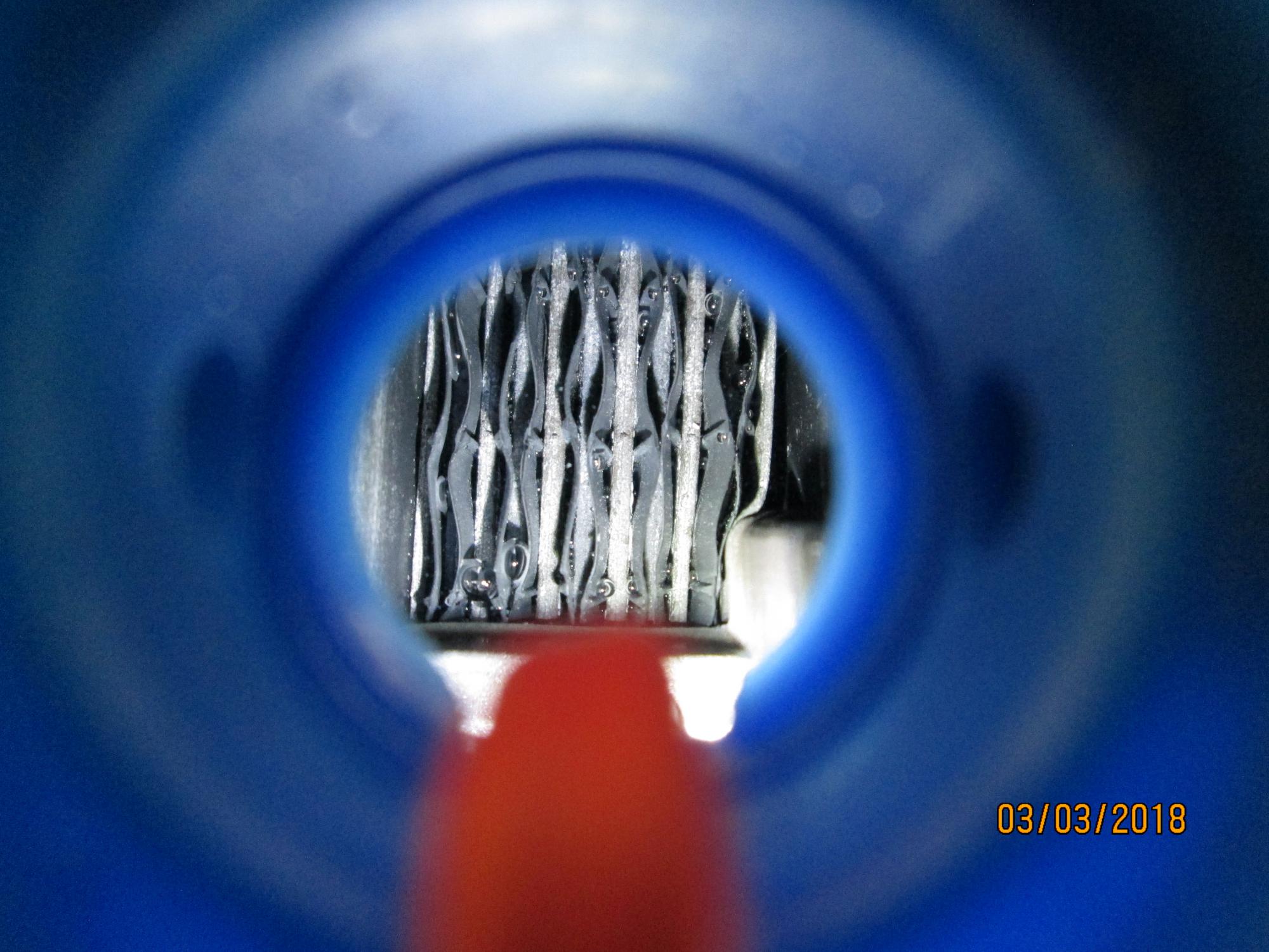

Прошел месяц. По утрам U на борту болида стало 12,1В. Снял на подзяряд. Принес домой, отогрел. НРЦ-12,521В. Вилка НВ-03 100А на 5 сек-10,6В; 200А на 5сек-9,6В. Измерил плотность по банкам.

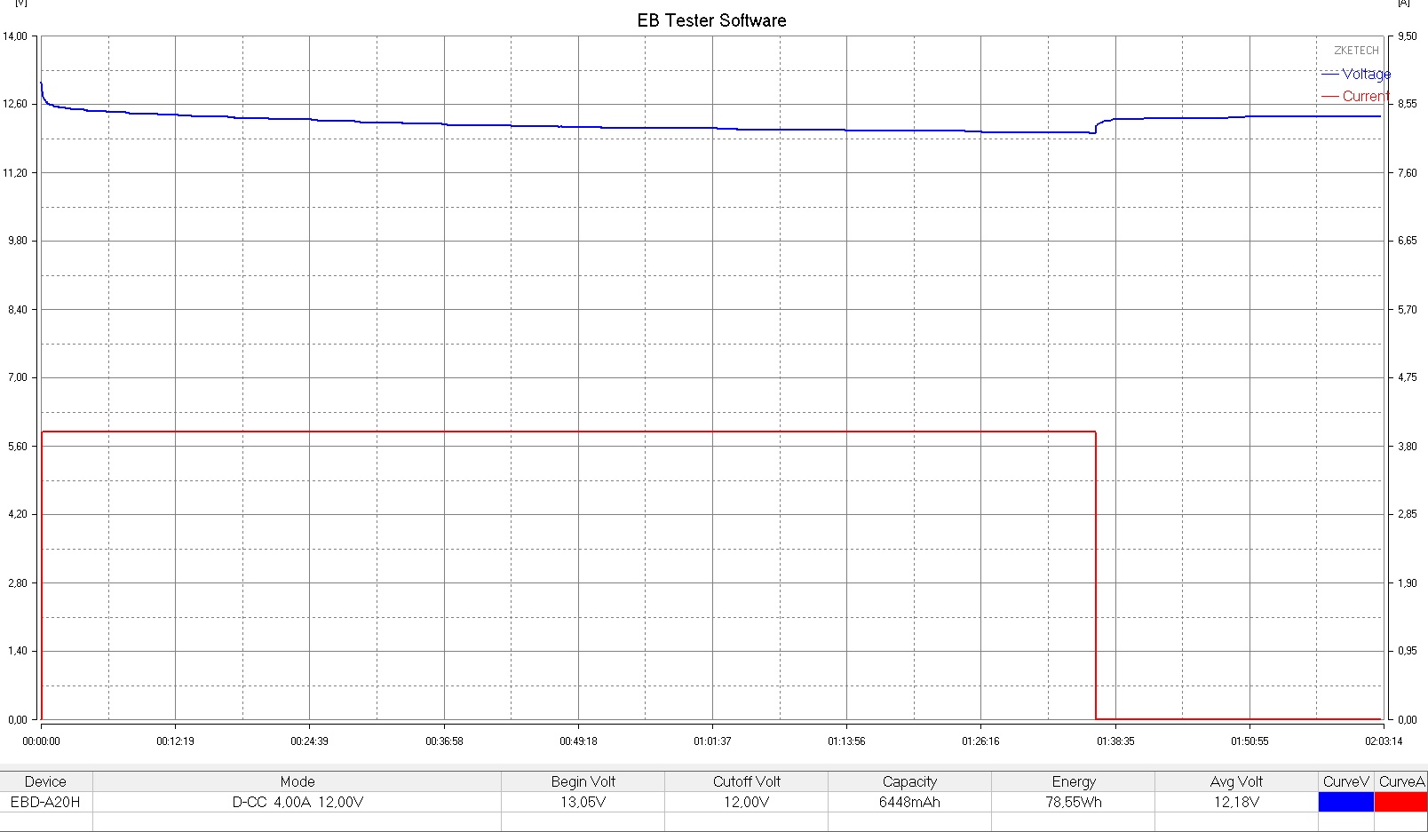

Поставил на заряд ЗУС5 STD40. Через полчаса думал, и решил что надо подразрядить до 12В током 4,0А – сколько отдаст? Отдал – 6,448Ач.
По окончании разряда поставил на заряд ЗУС5-STD40. Через сутки снизил режим на STD20.

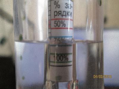

Еще через сутки поставил на отстой. 07.08.18 измерил плотность. НРЦ-12,774В. Вилка НВ-03 100А на 5 сек-10,85В (лучше чем 04.02.18); 200А на 5сек-10,05В. Так же тестировал Lancol MICRO-200. Rint ЗУСом не измерял. Вилка информативнее.

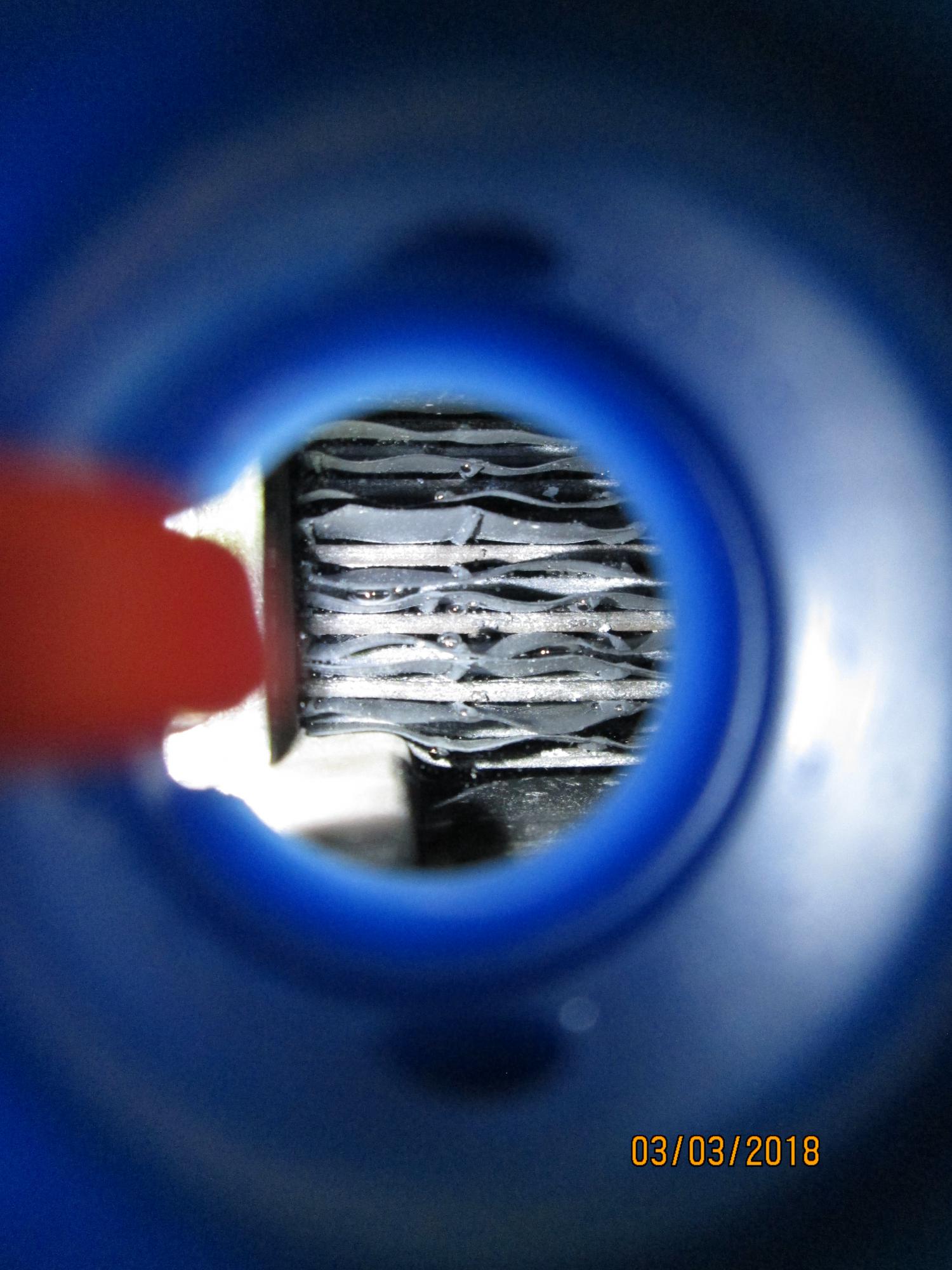

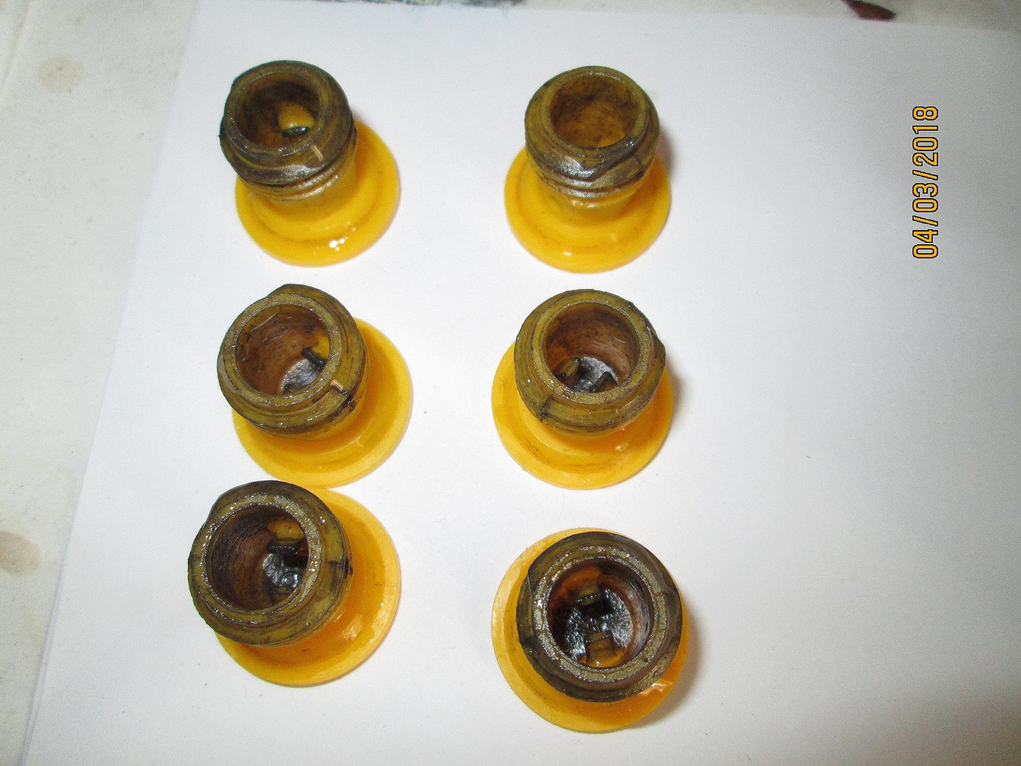

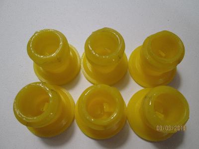

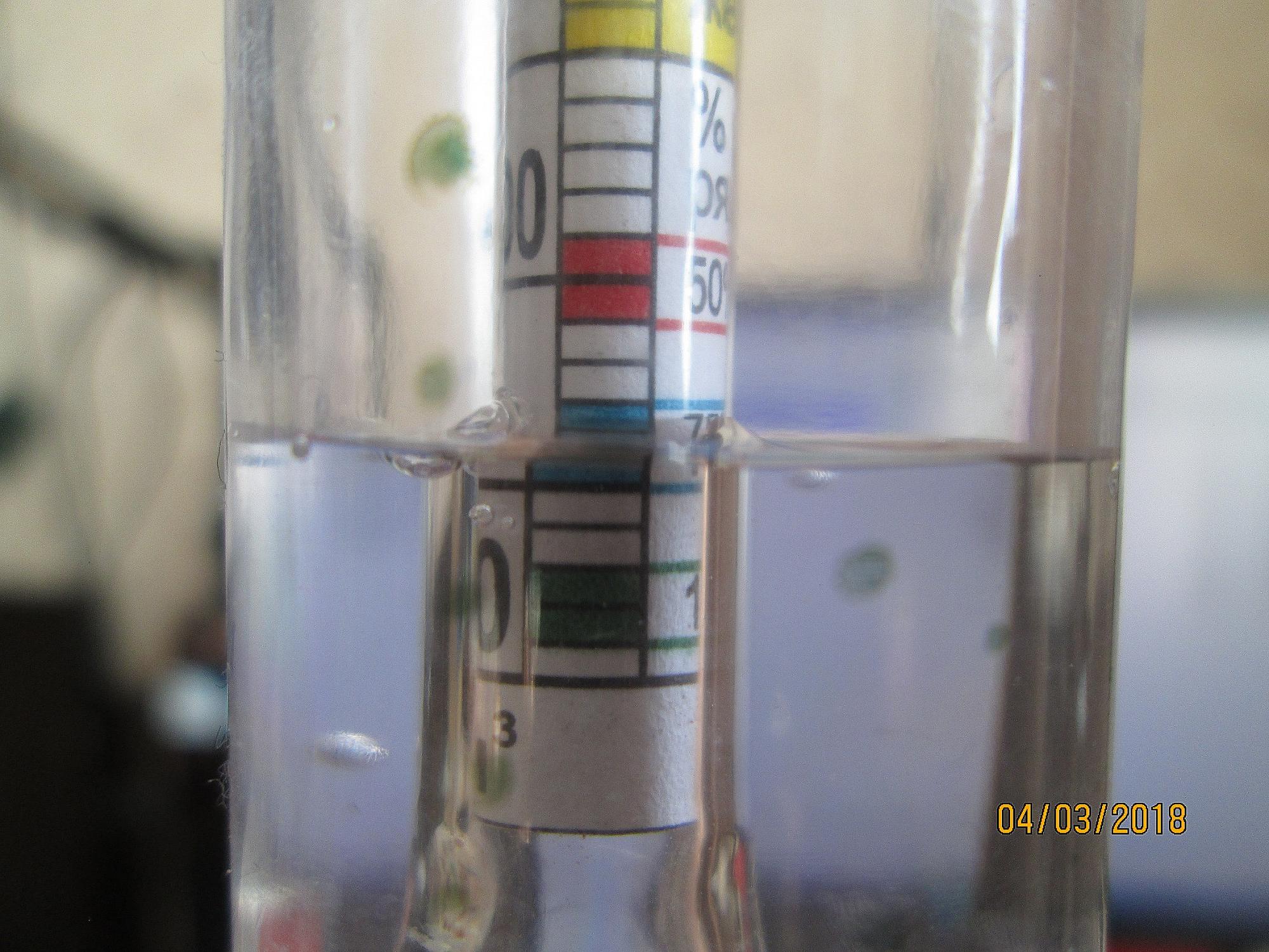

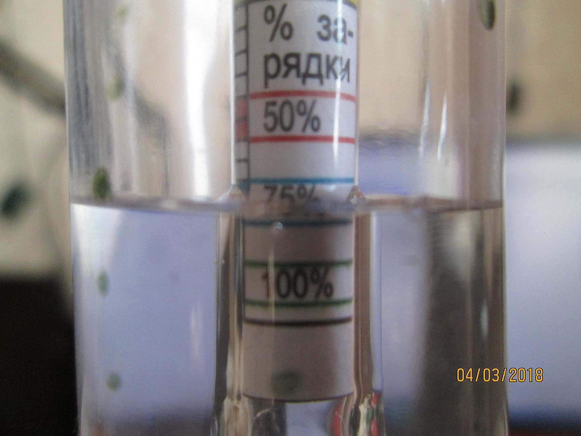

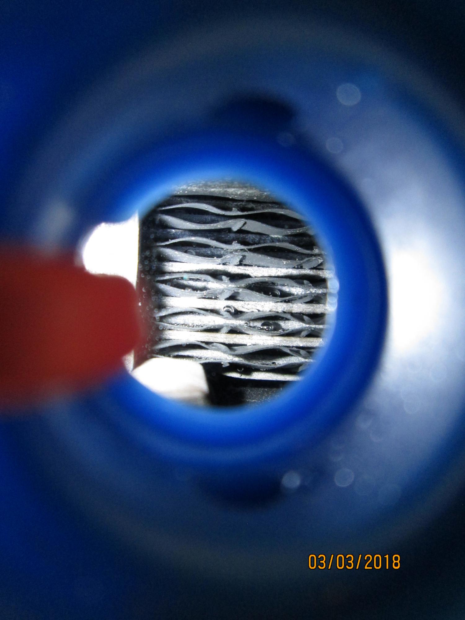

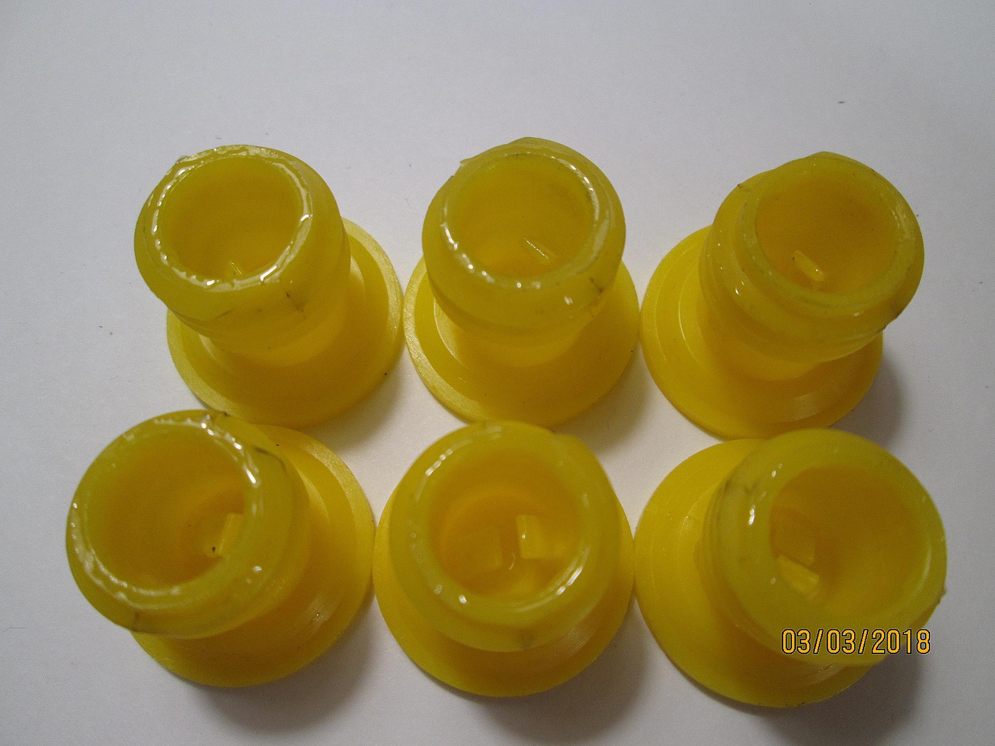

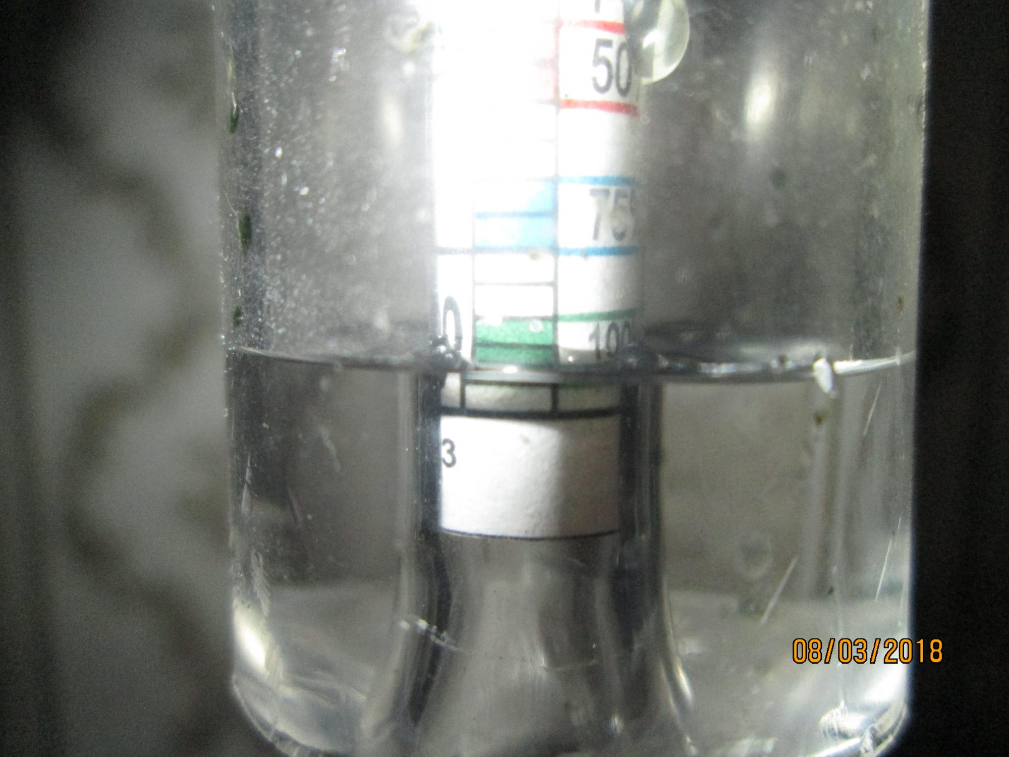

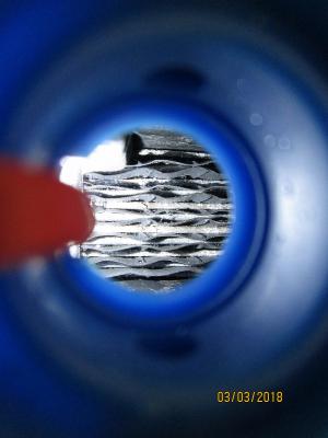

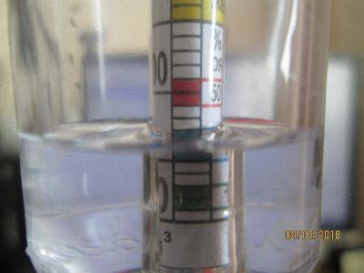

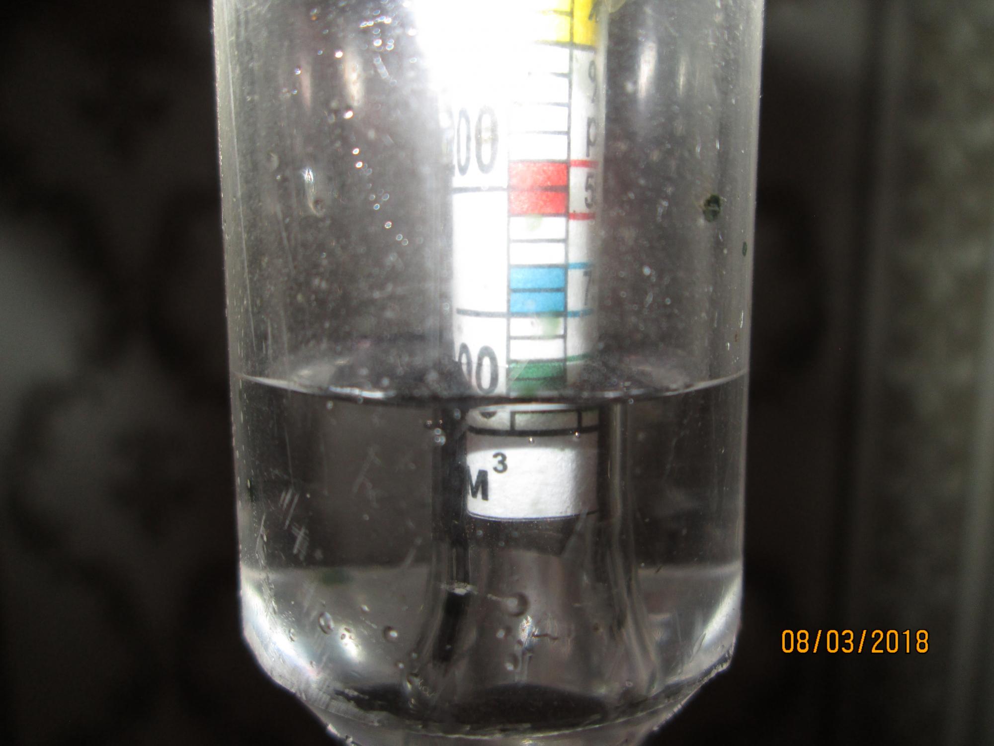

Результаты по Lancol в журнале ТО. Уровень в банках упал на 5 мм от последней доливки воды (04.02.18). В 6 банке уровень нормализовался – в предыдущее ТО перелил. Вообще АКБ на машине и при заряде «кипит» здорово. Для сравнения фото новых пробок и после работы.

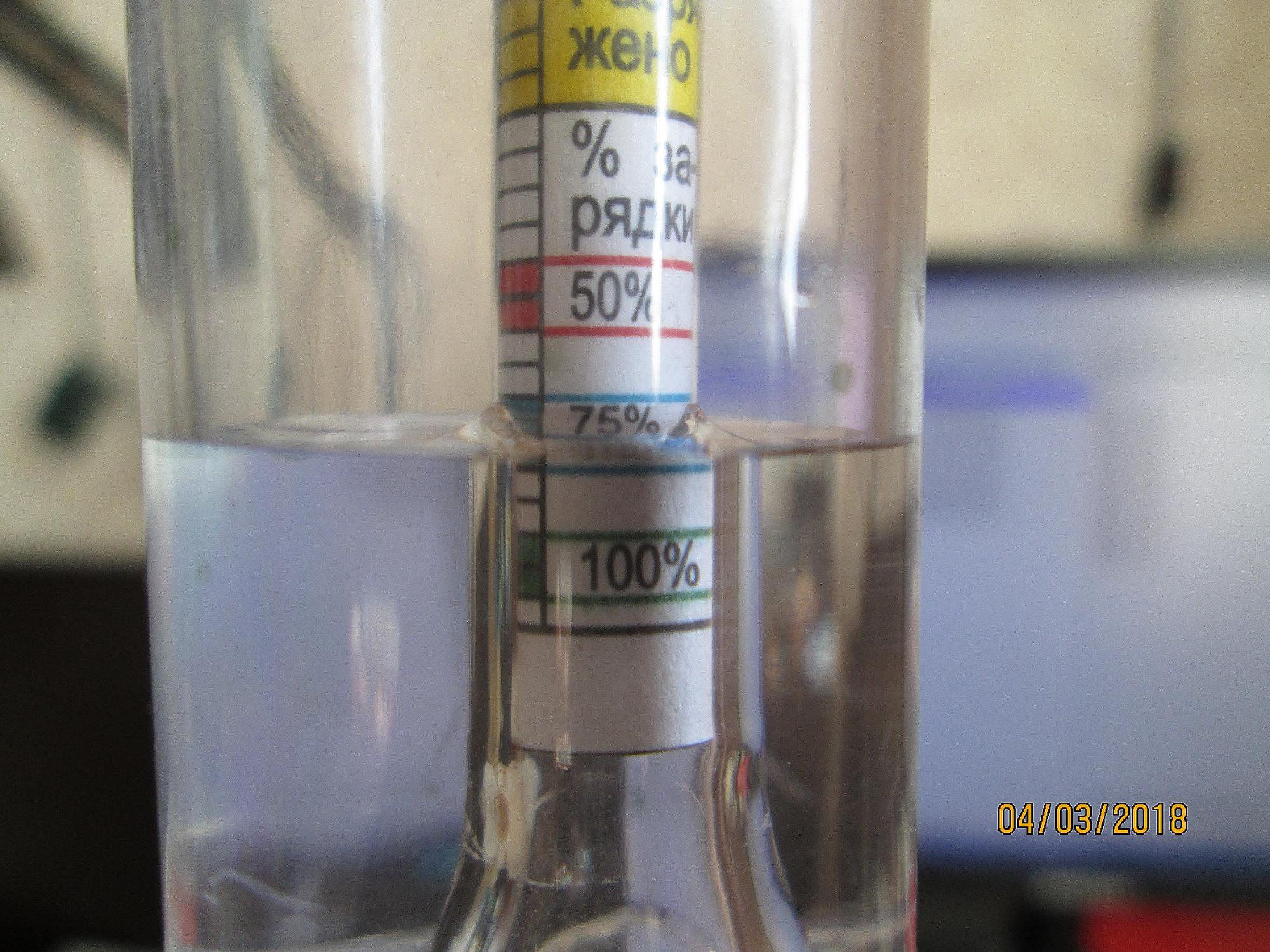

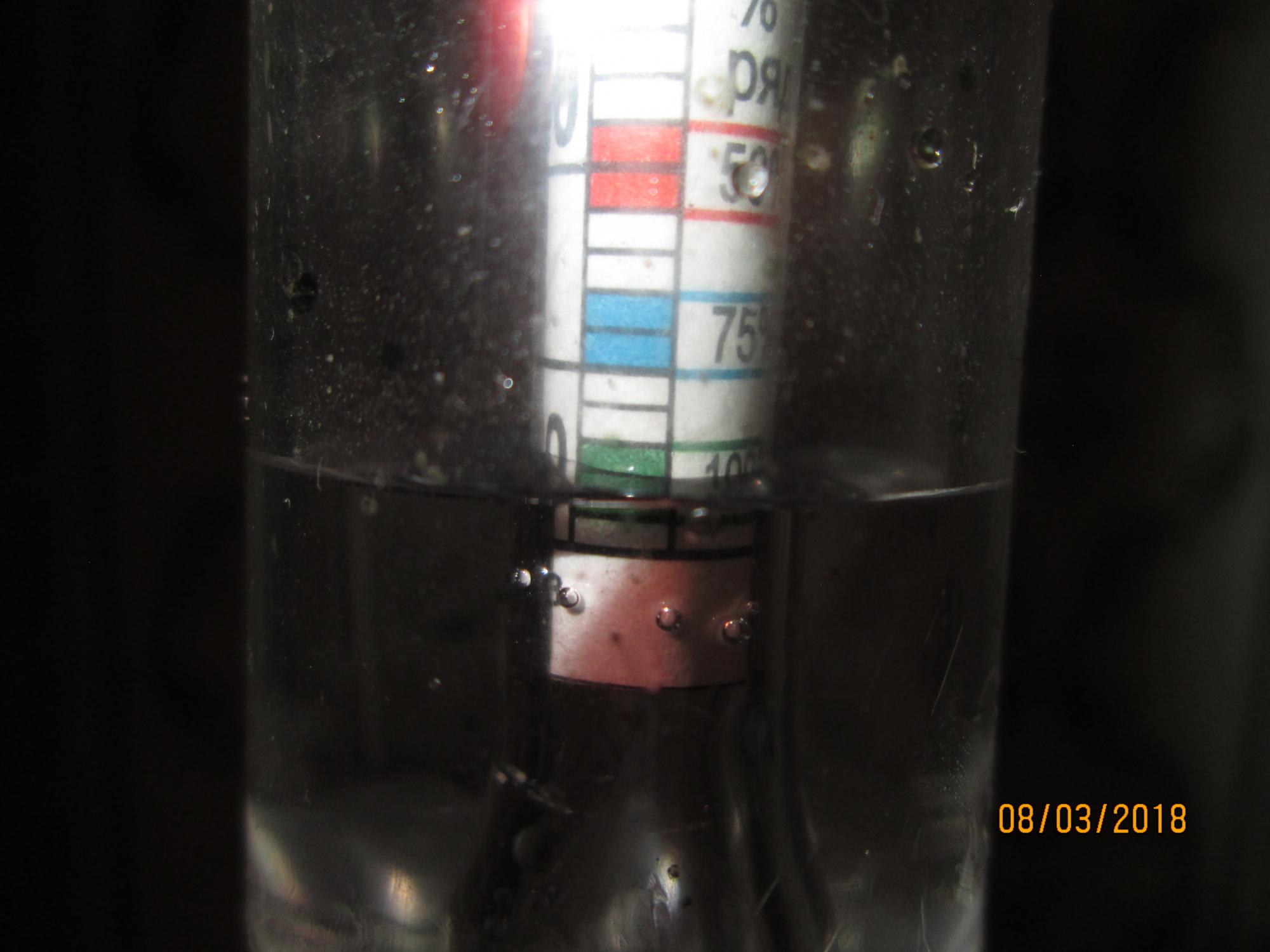

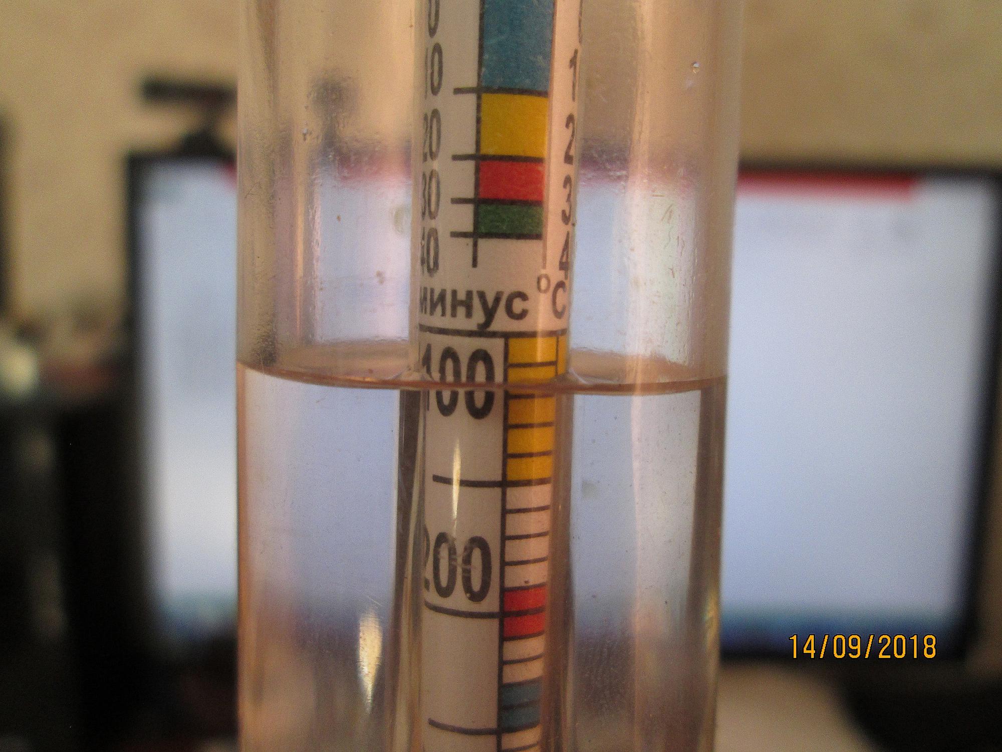

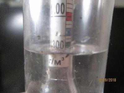

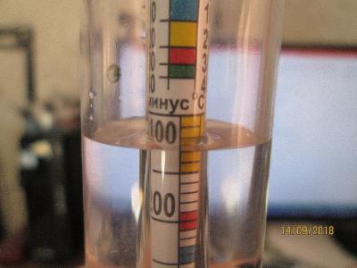

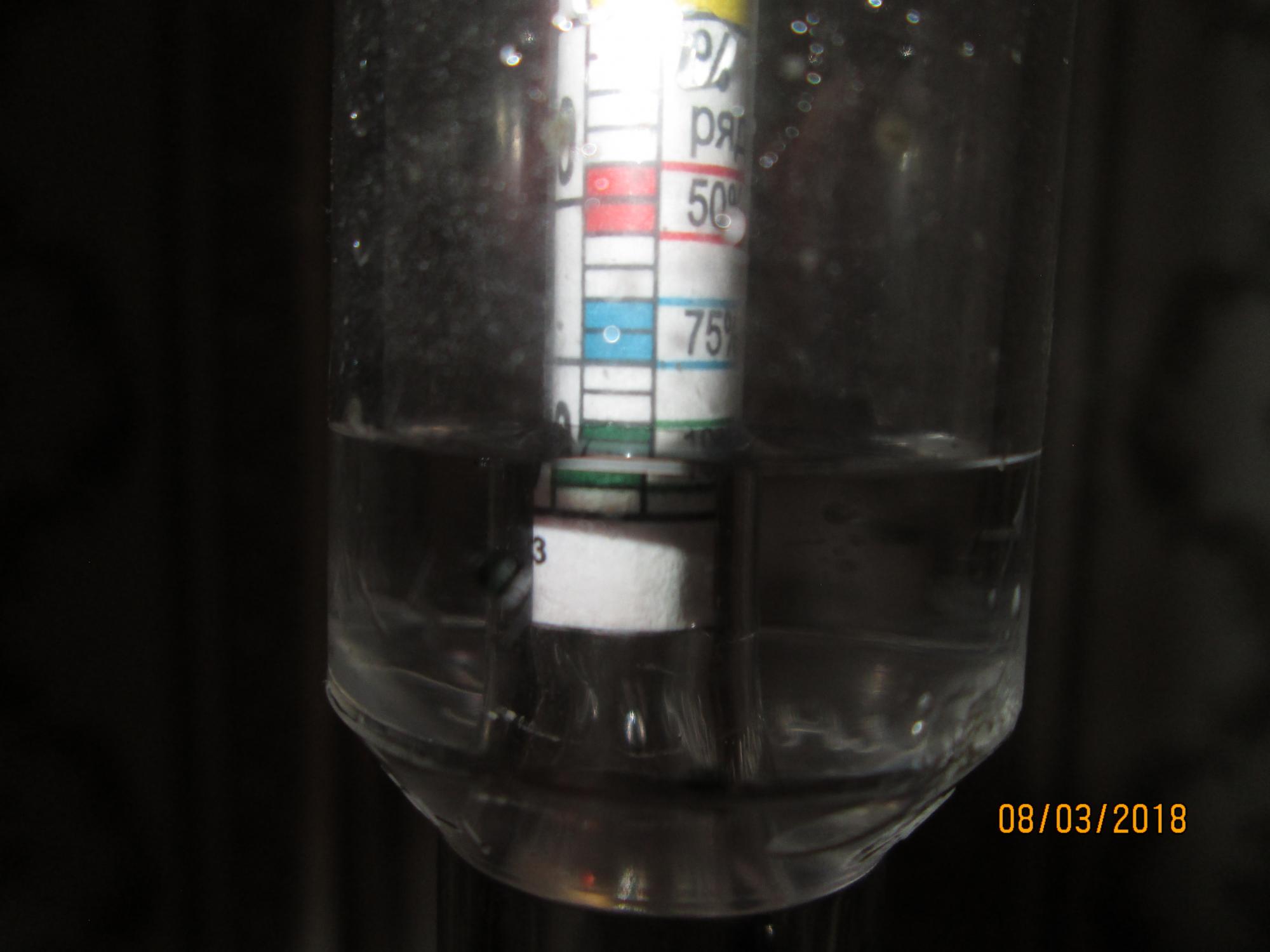

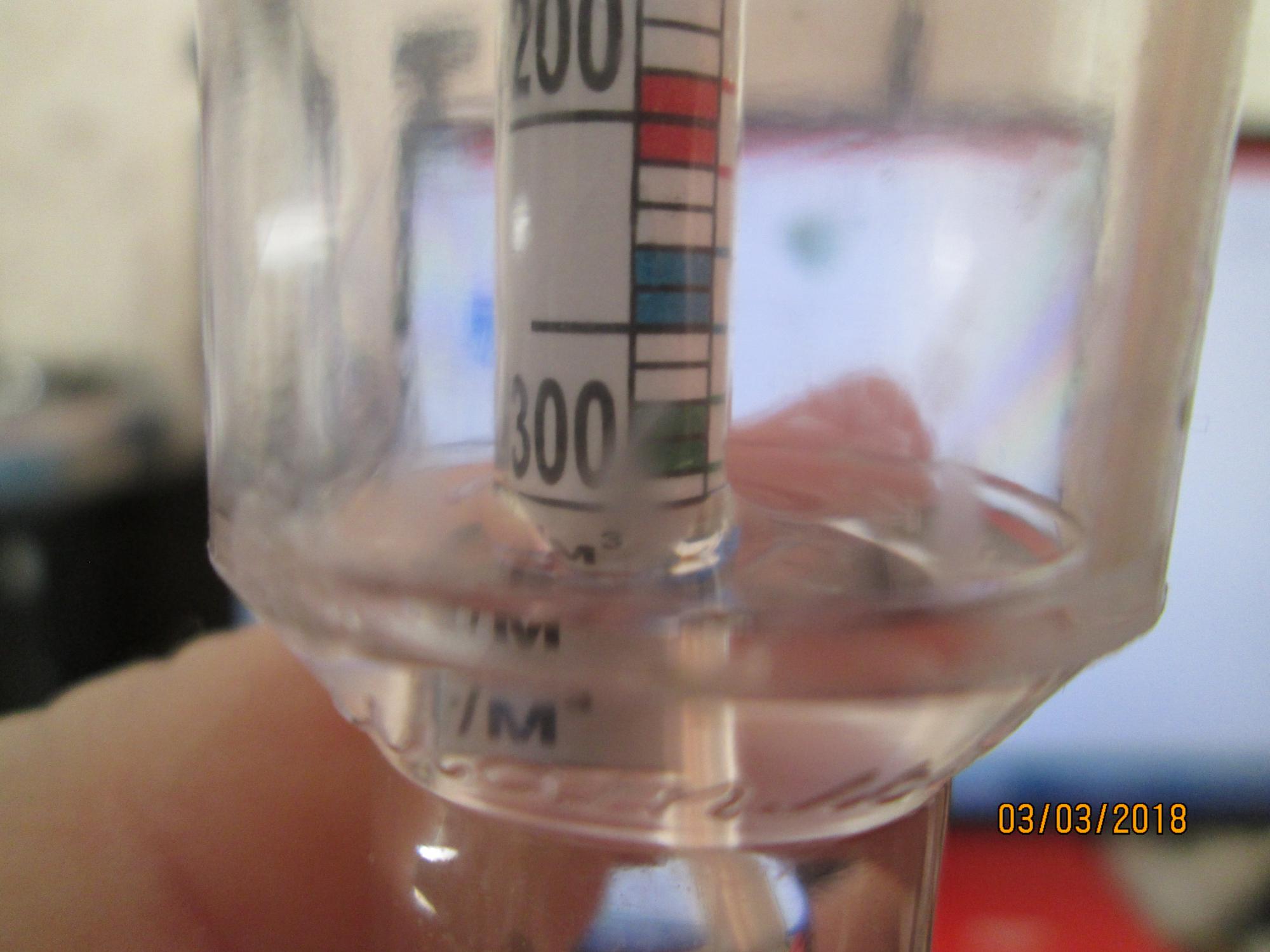

Снова долил воды в 5 банок и поставил в STD40 на 2 часа. Потом оставил на ночь отстаиваться.

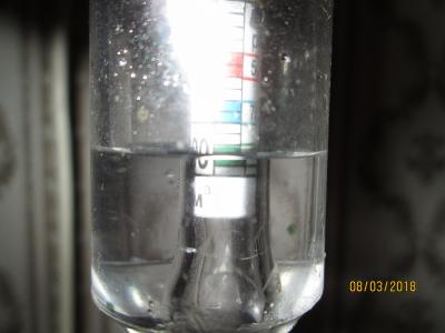

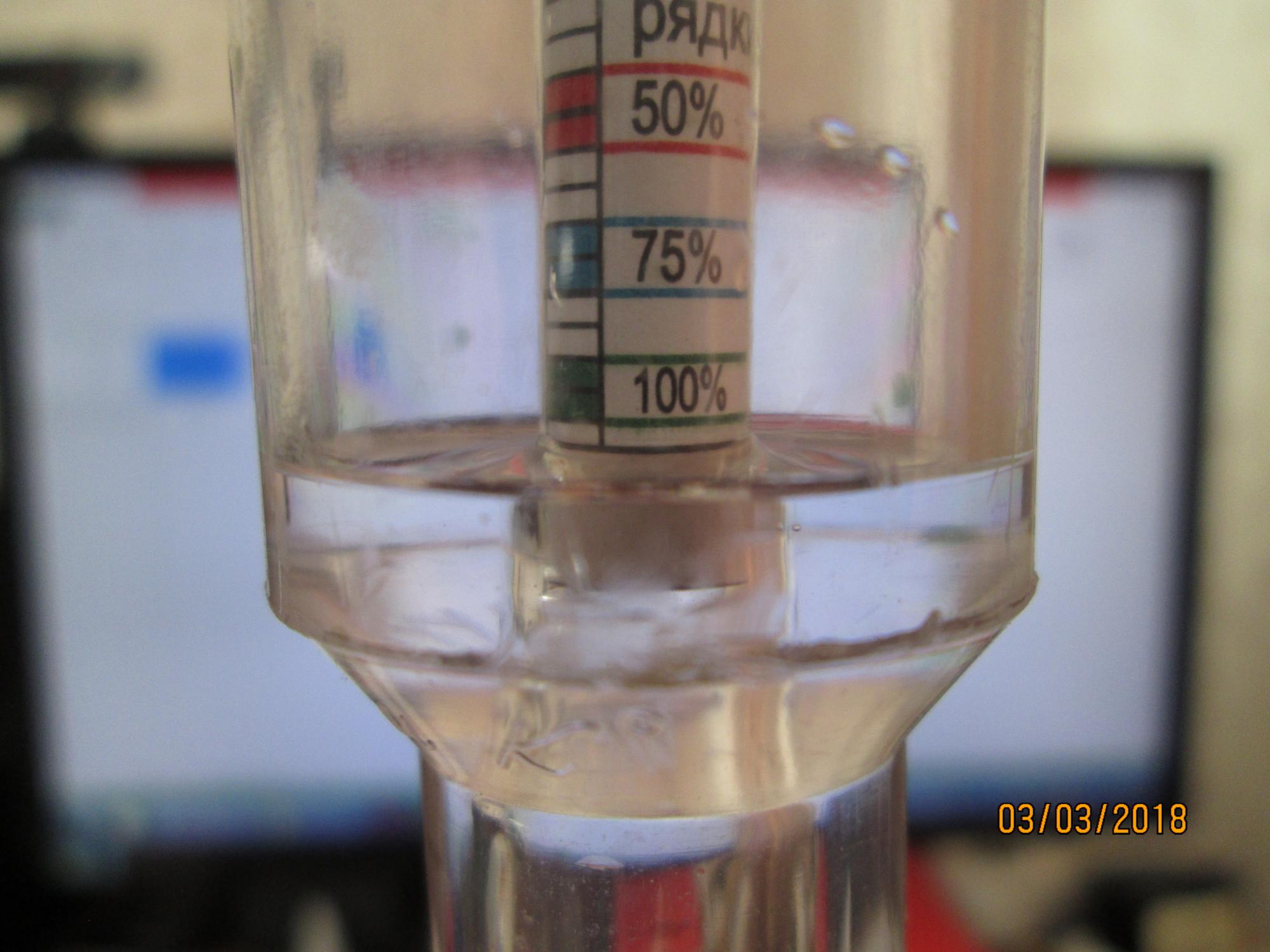

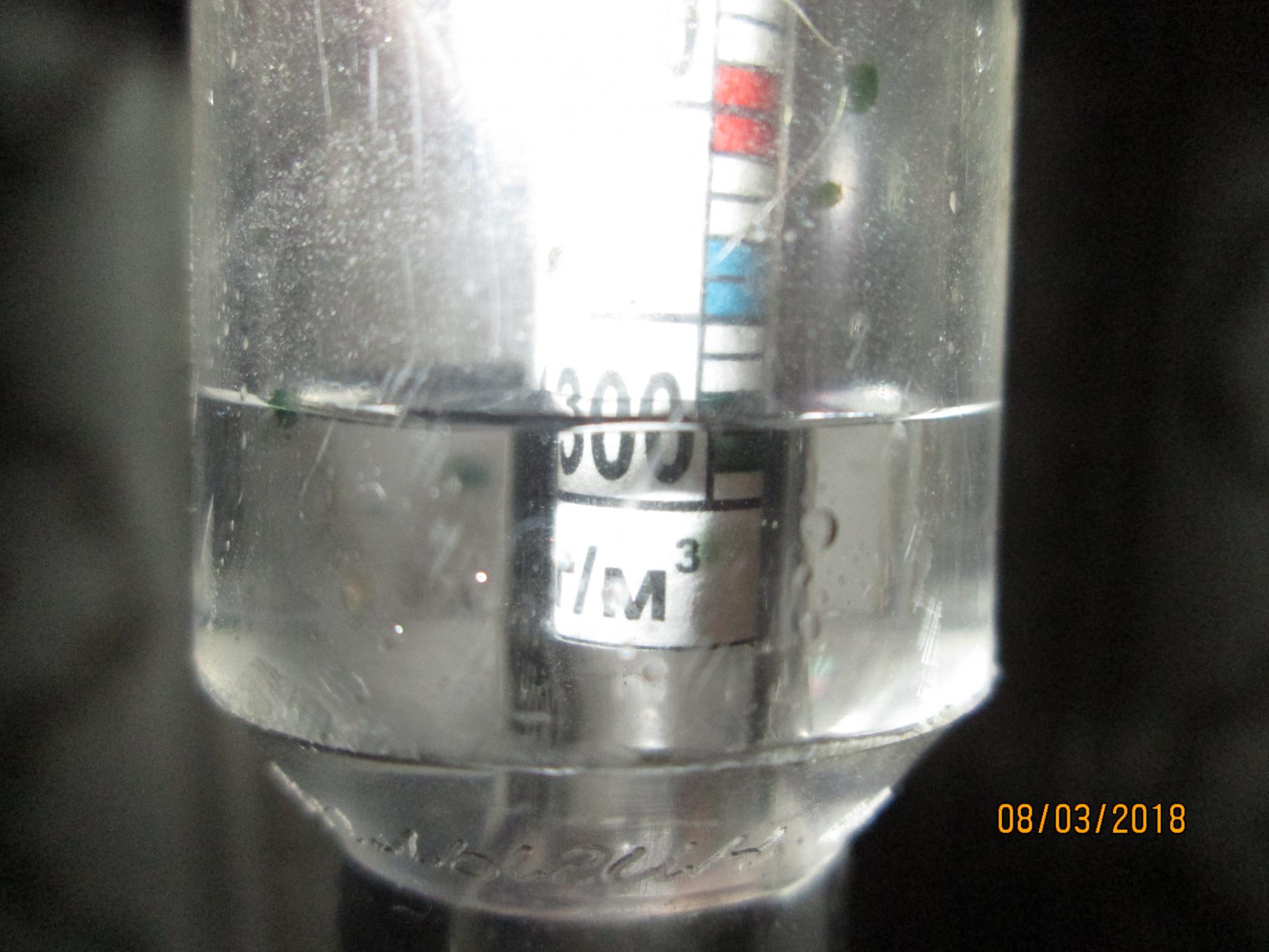

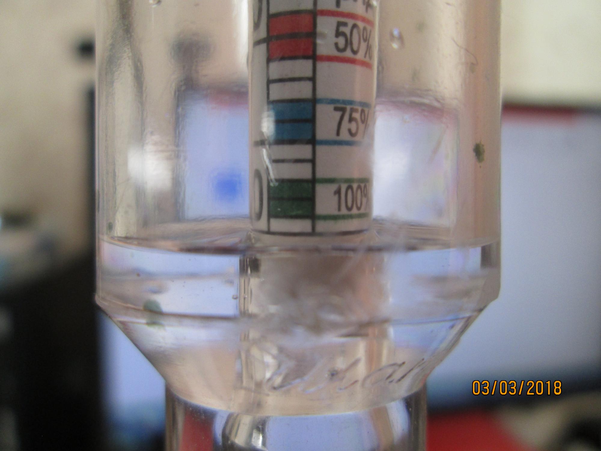

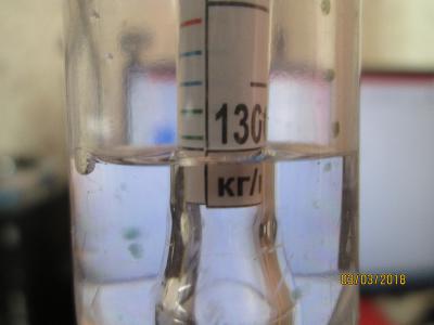

Измерил плотность.
Вернул на машину 08.03.18.
Журнал ТО.

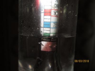

Цитата: elektrik897 от 08 Март 2018 в 06:41Измерил плотность.
Скрытый текст
Это шо, после ЗуСа плотность неслоёная?  :-D

ЦитироватьЭто шо, после ЗуСа плотность неслоёная?
В режиме STD40 эта АКБ "булькает" хорошо. За два часа все перемешивается.

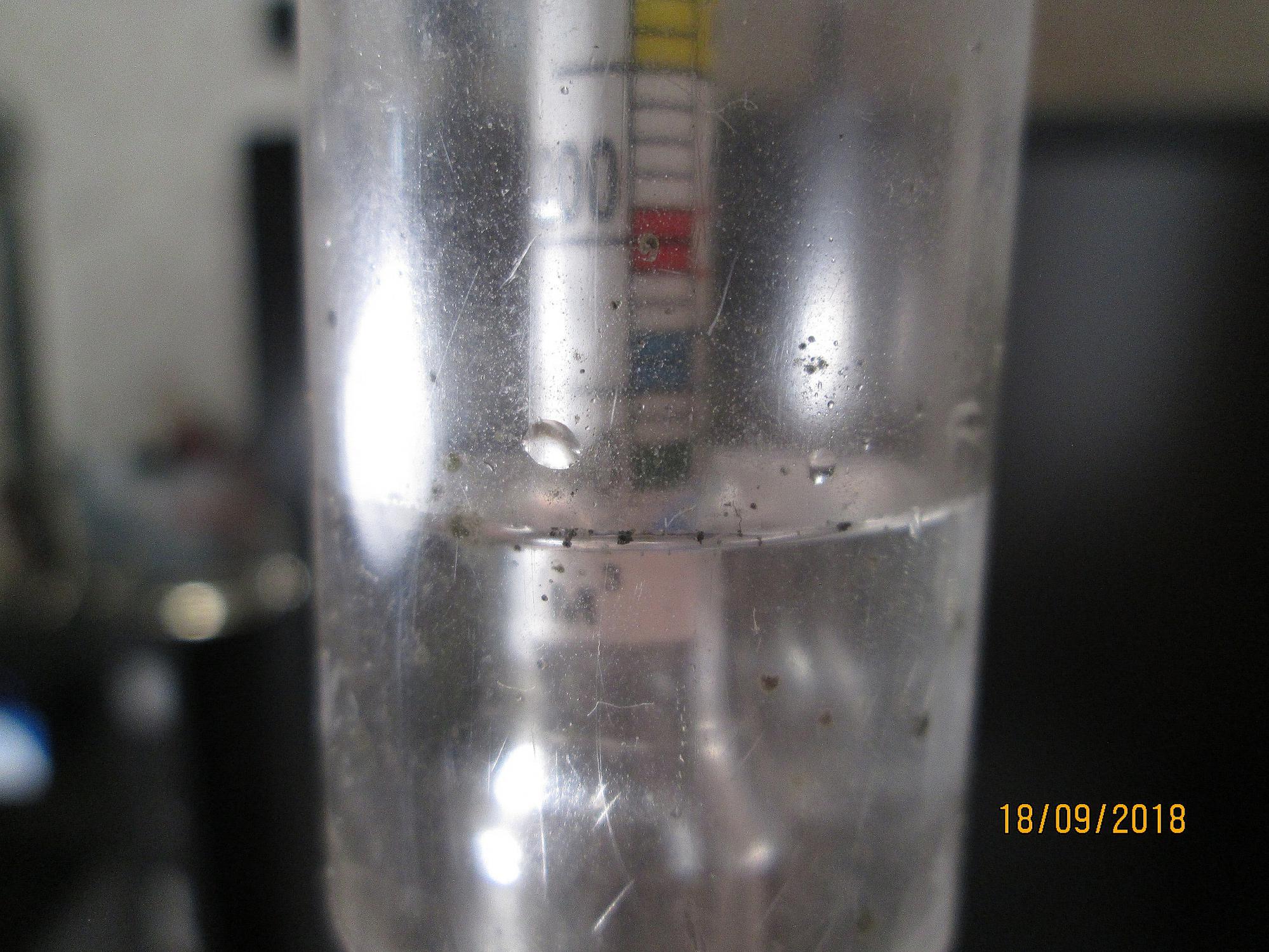

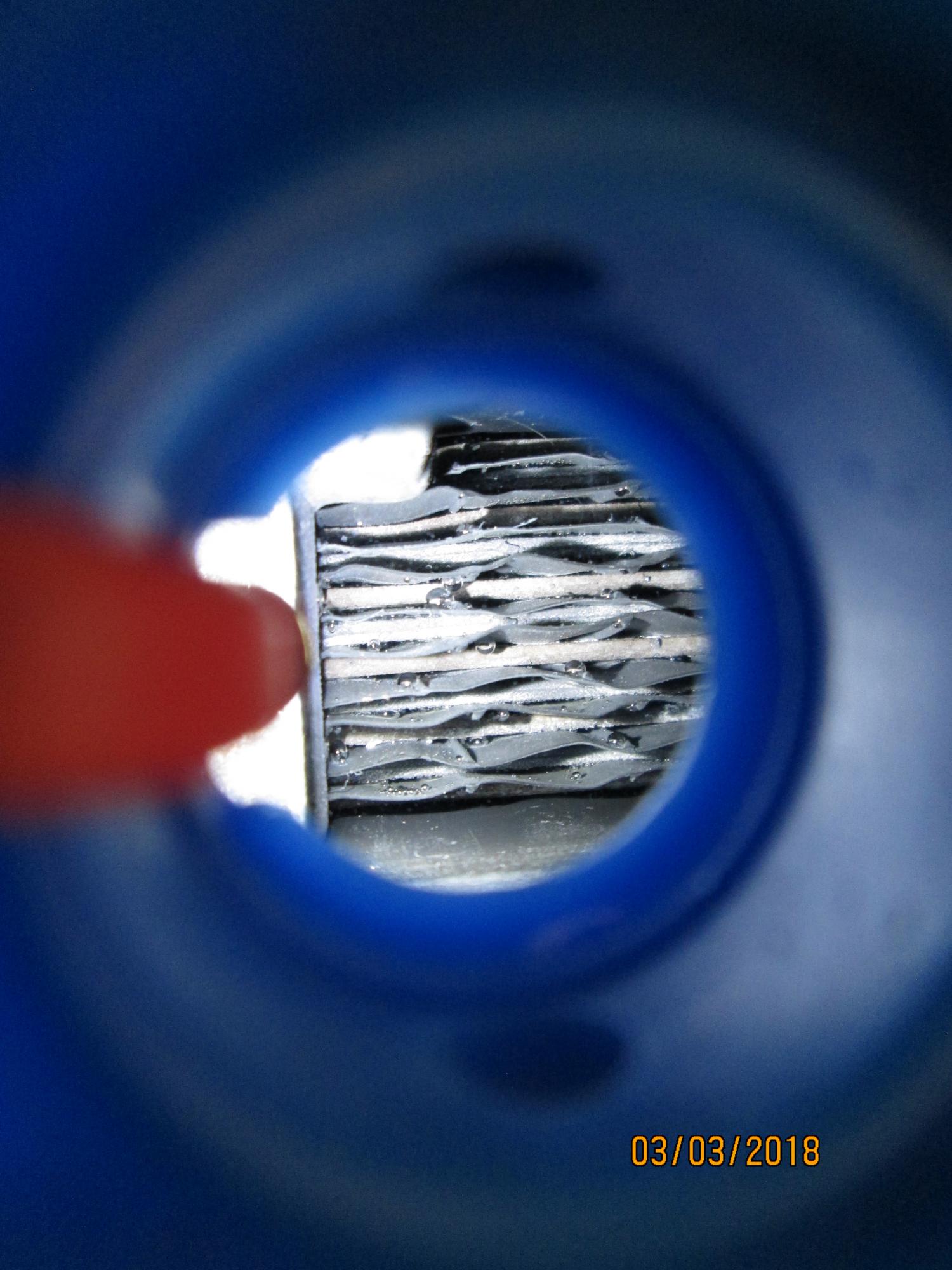

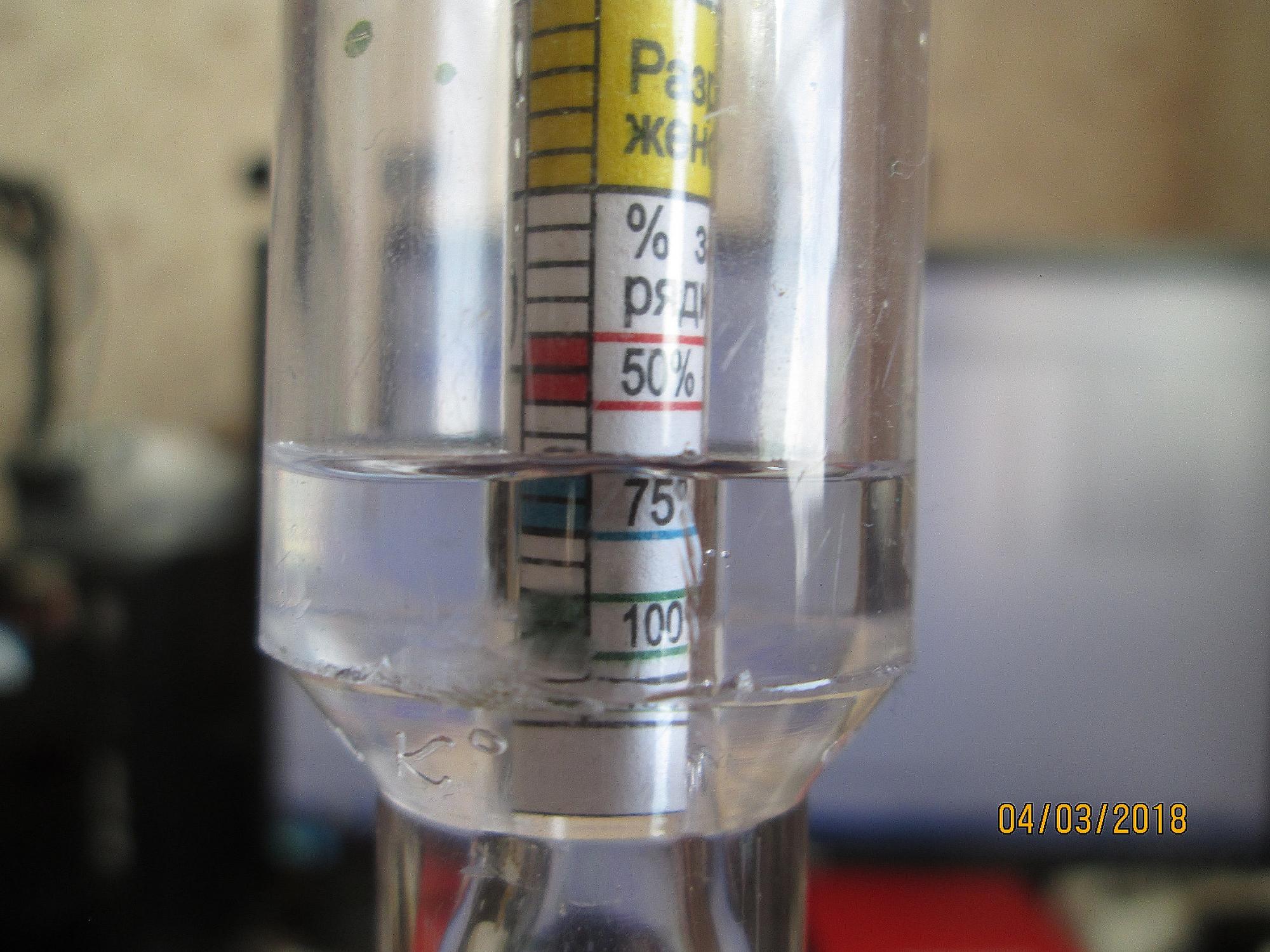

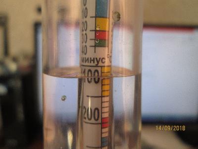

Вчерась затащил АКБ 40Ач домой проверить уровень. Измерил НРЦ - 12,856В. Снял зразу после поездки. Посмотрел в банки, уровень с момента последней доливки воды (2 мес) упал на 5 мм. Цвет пластин и перемычек серый и почти черный. Сульфата на перемычках нет. Долил до уровня и поставил на заряд ЗУС5 STD20 на ночь. ЗУС почти сразу ушел в добивку. Больше ни чего не измерял. Утром поставил на машину.
elektrik897

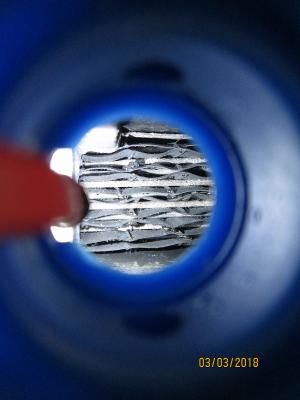

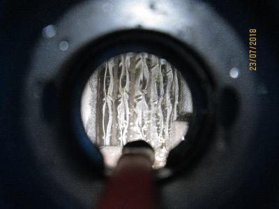

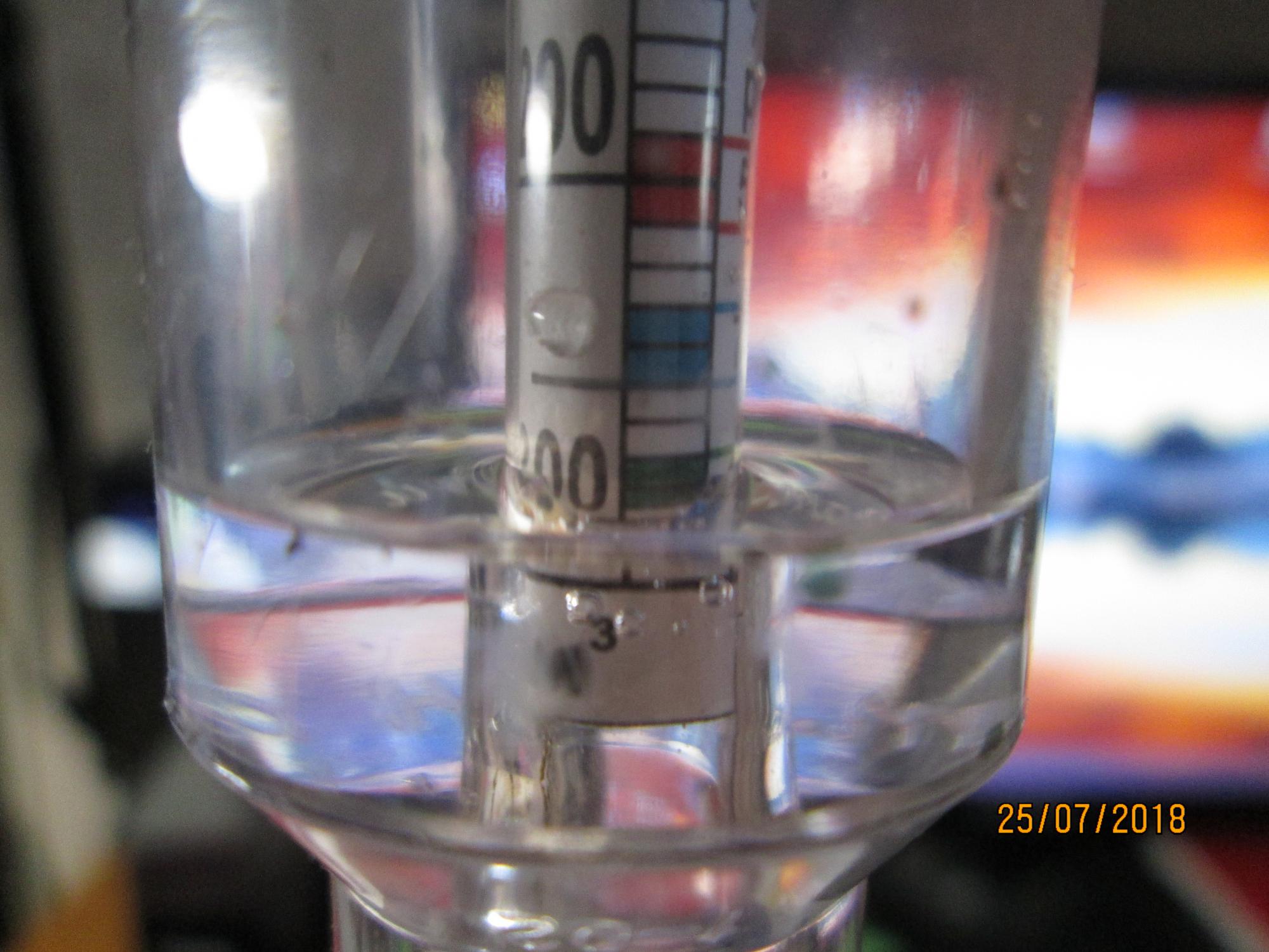

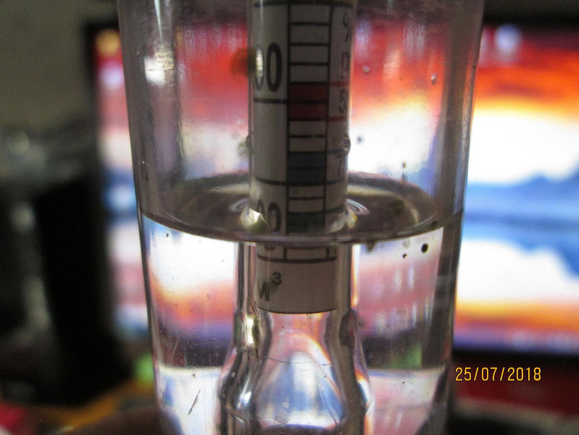

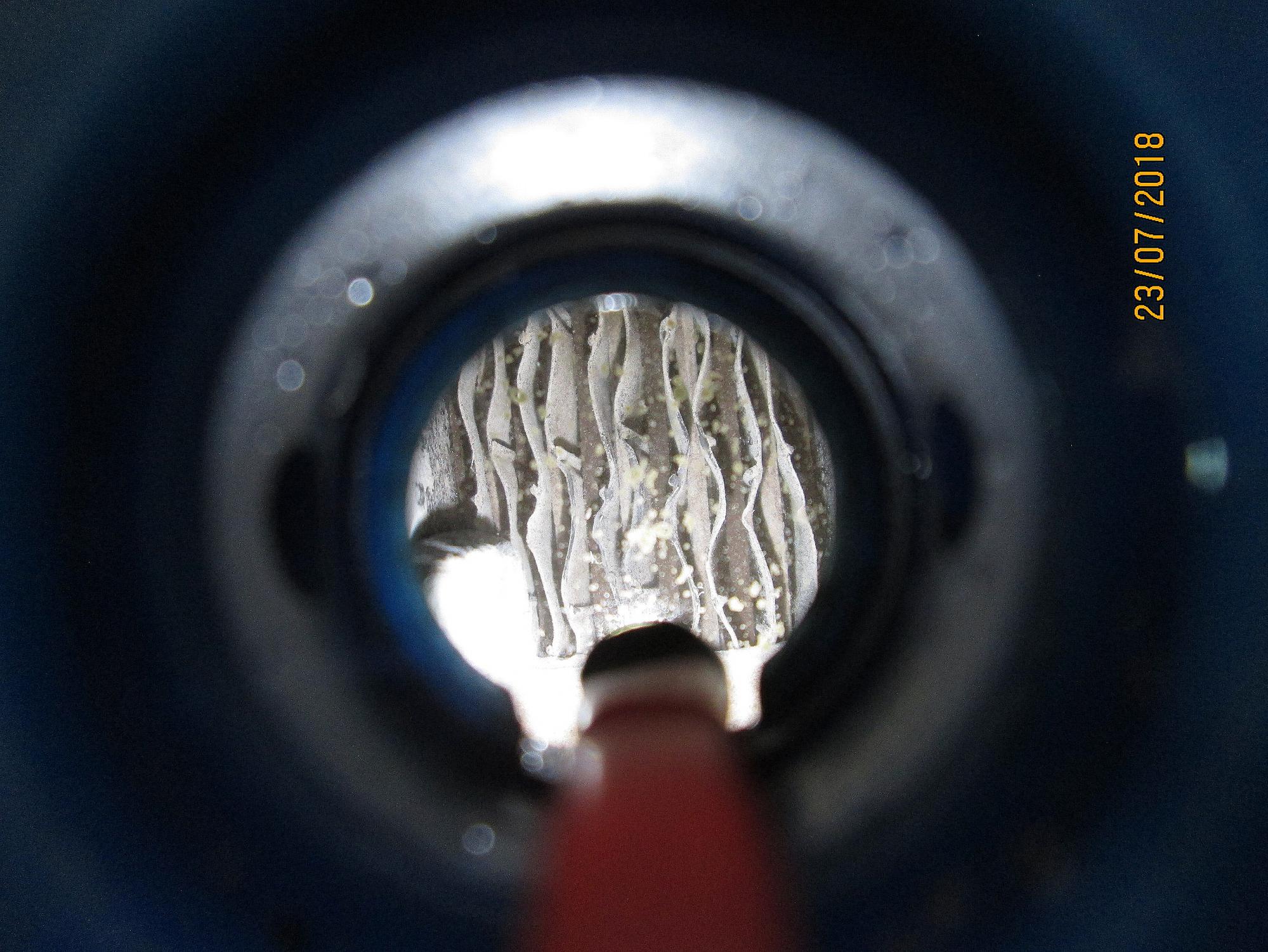

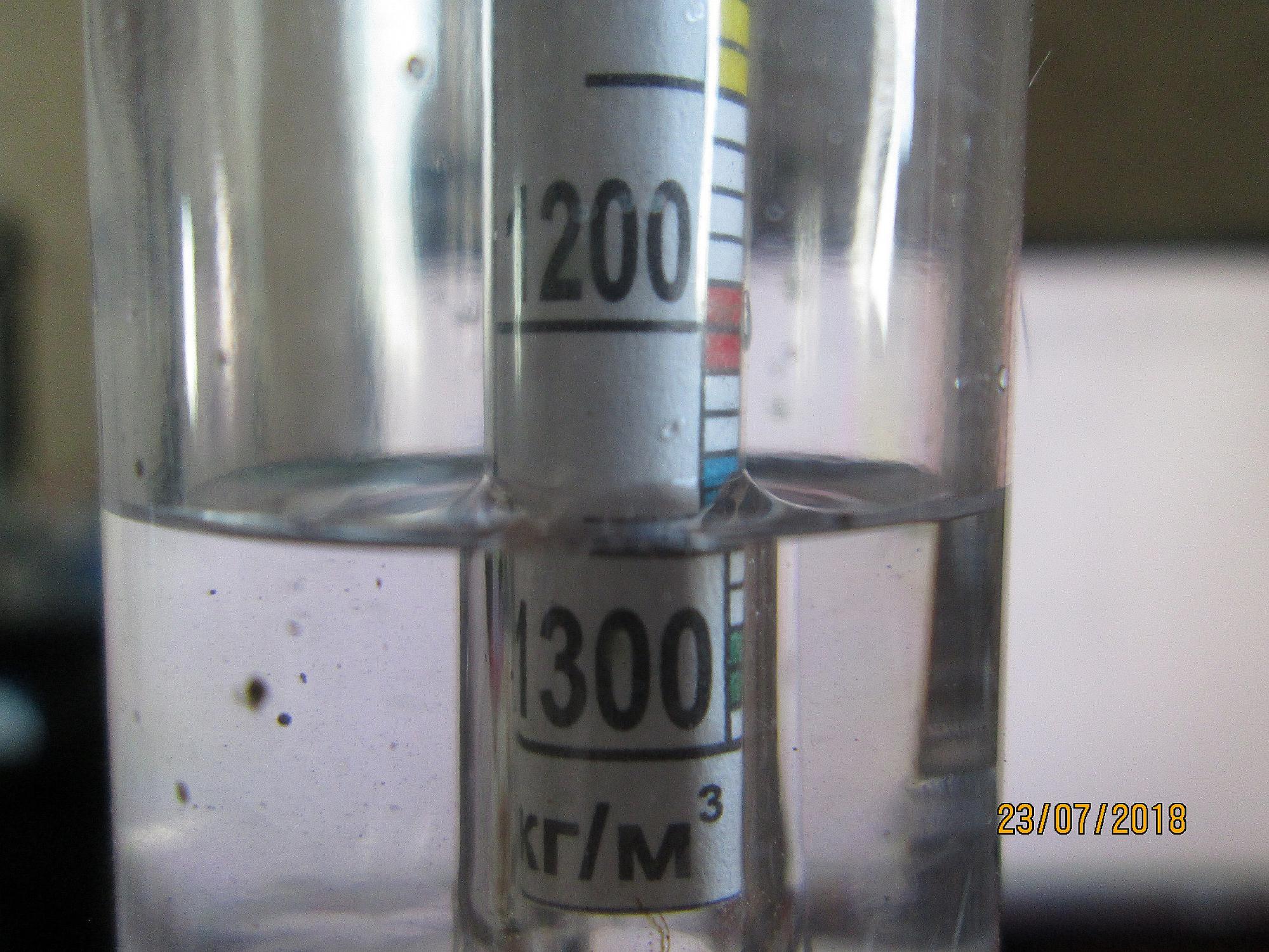

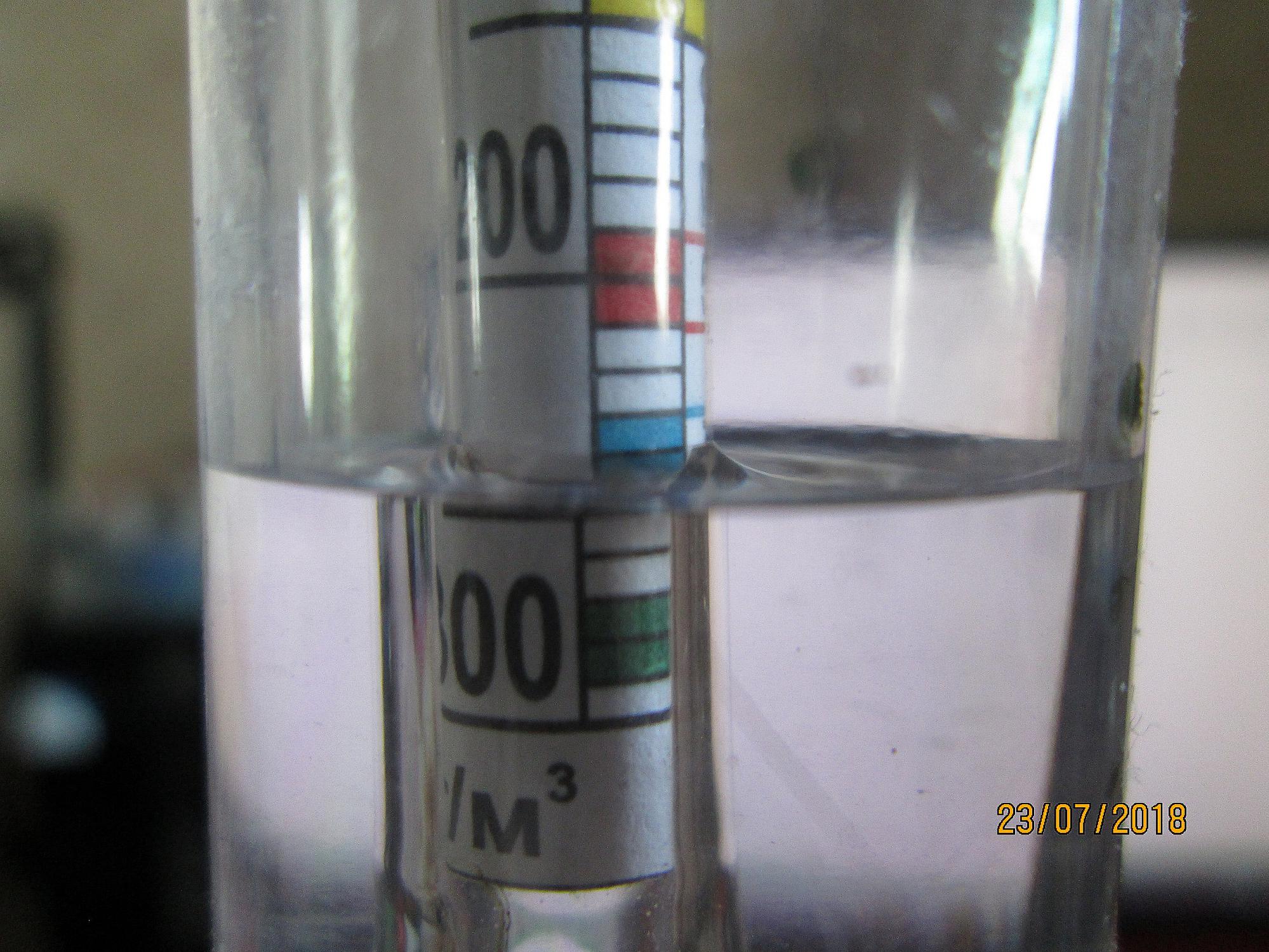

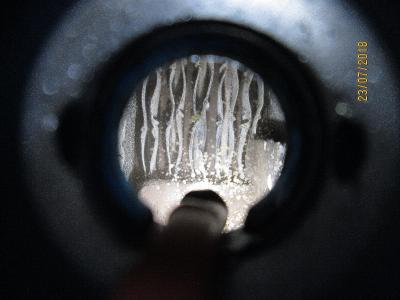

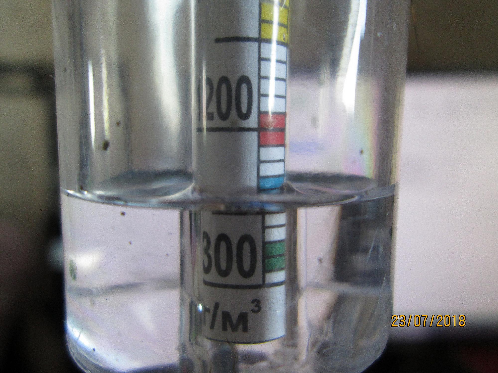

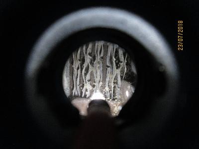

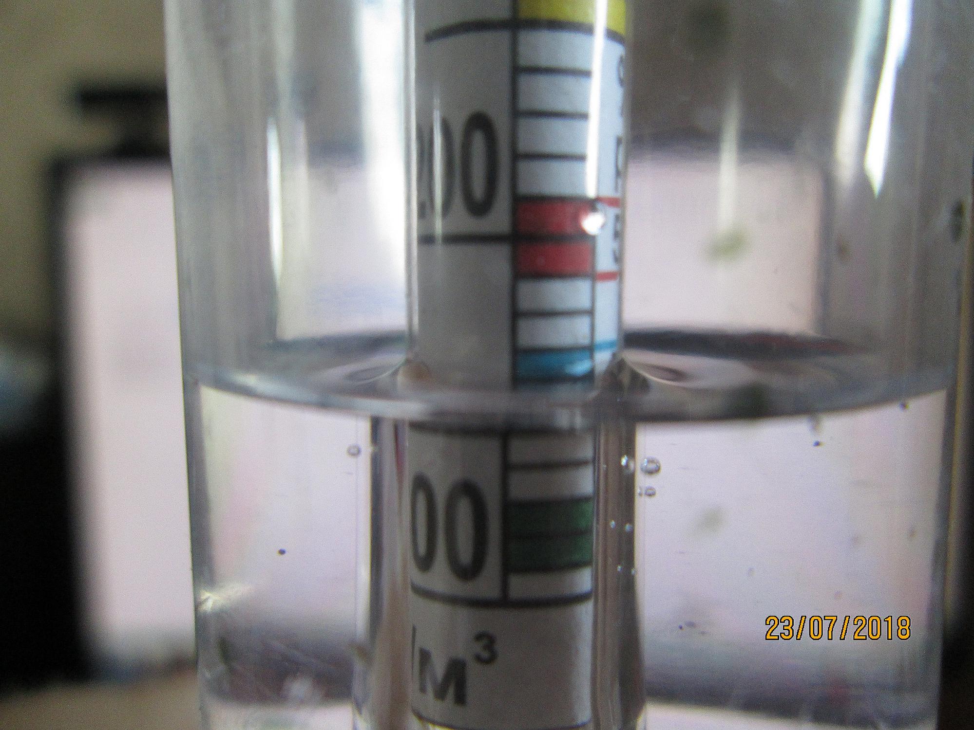

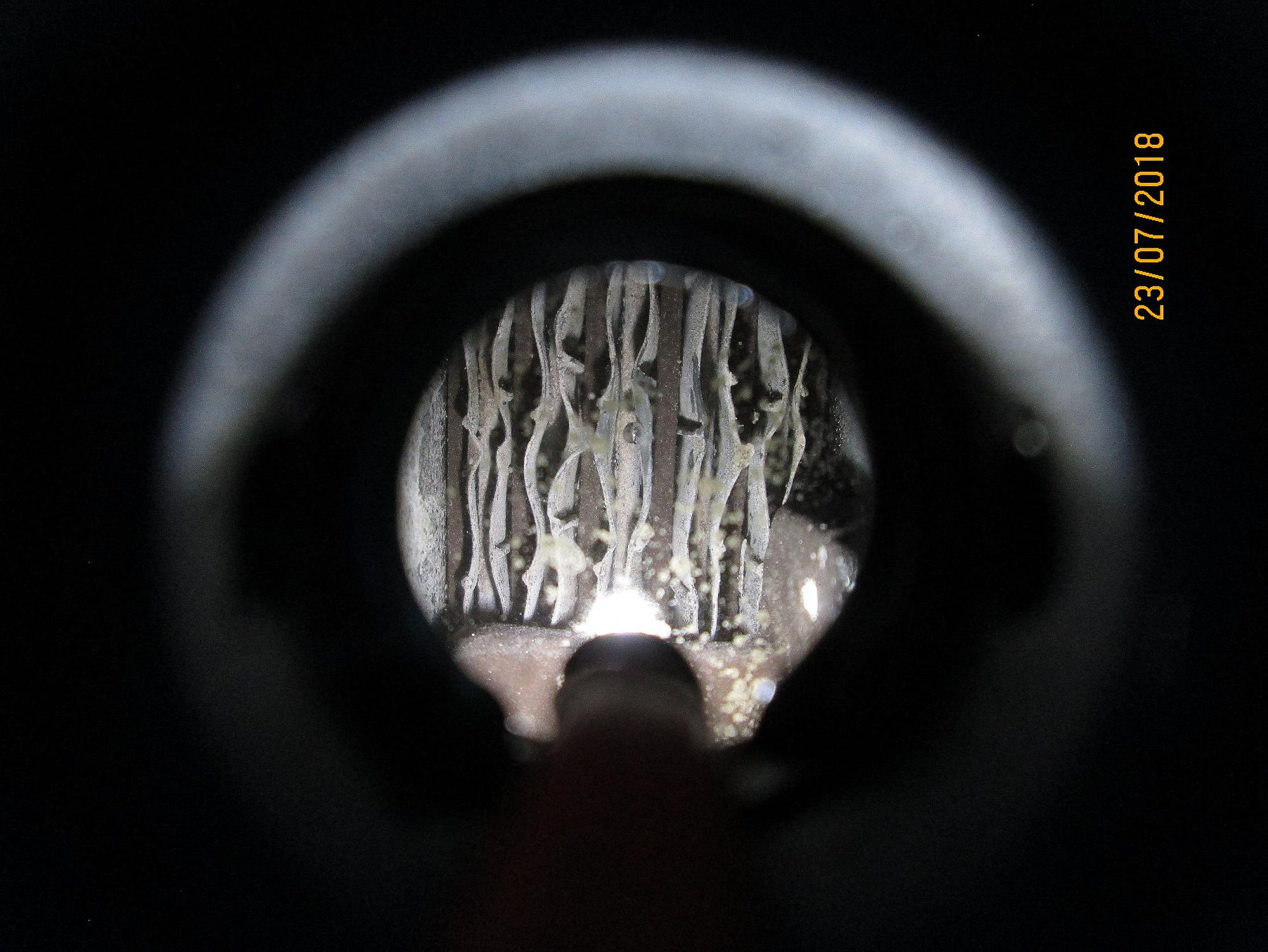

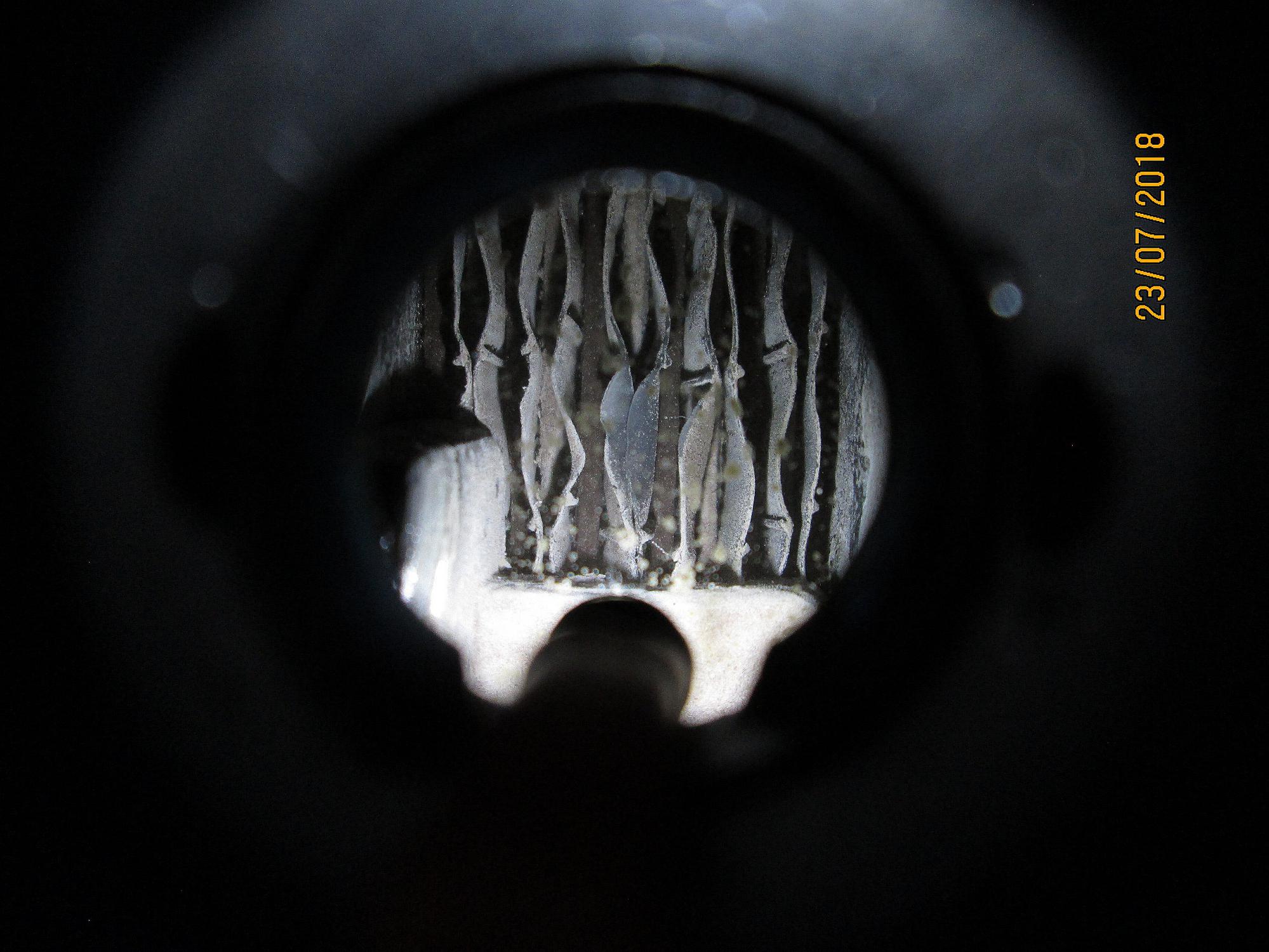

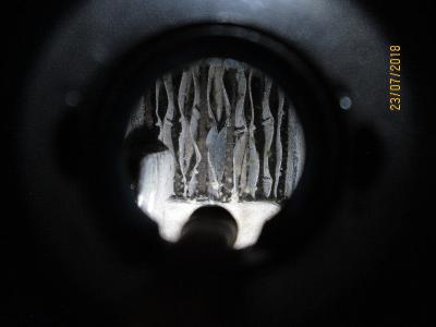

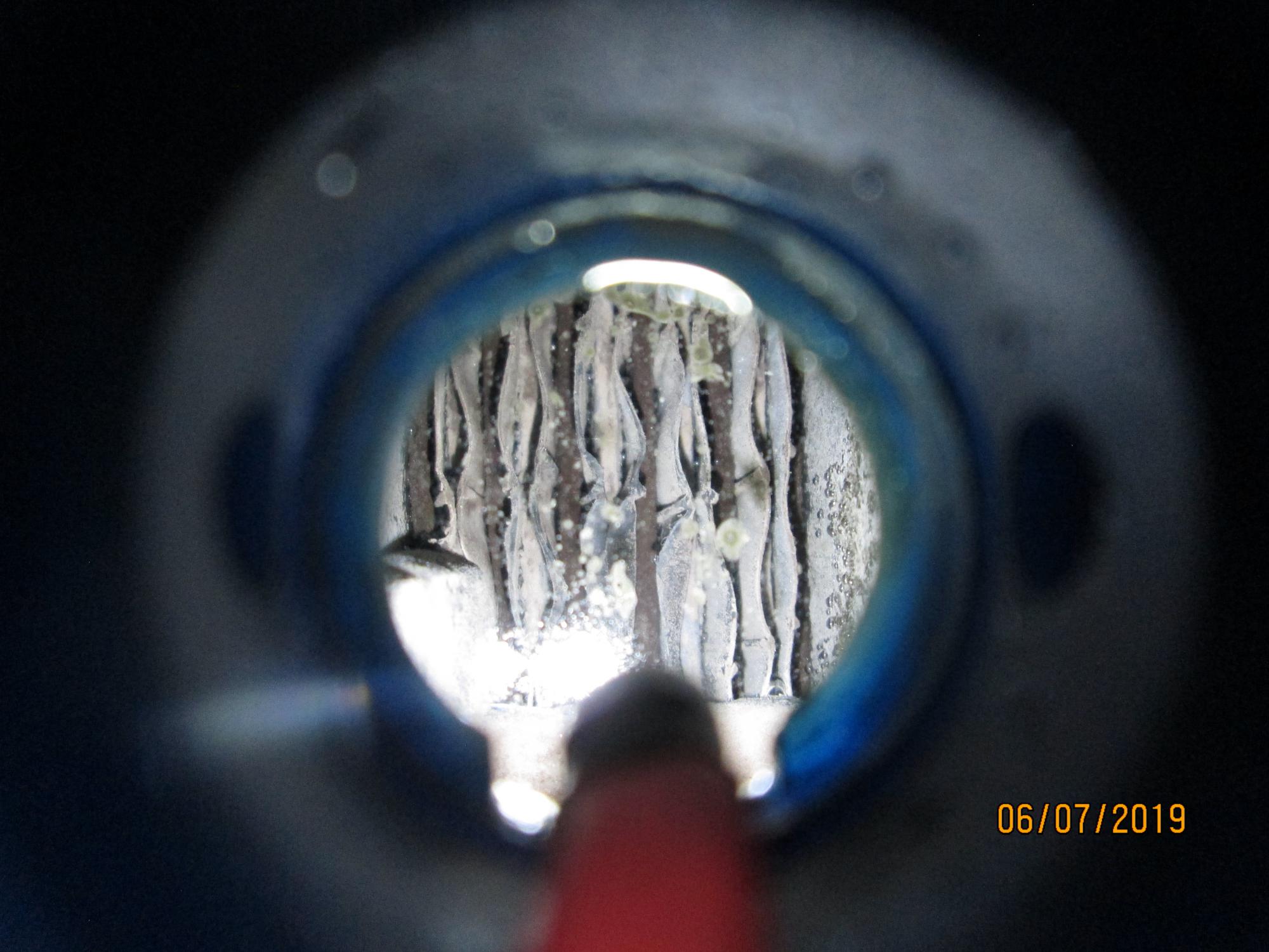

С не большим опозданием делаю запись в журнале, было некогда. 23.07.18 снова упало напряжение в бортовой сети утром до 12,3В. Притащил домой на ТО. Плотность в банках понижена. Батарея явно недозаряжается при коротких поездках.
Фото банок перед зарядом.
Заряд как всегда ЗУС5, режим STD20 на 1,5 суток. Плотность поднялась до нормы. Уровень электролита в норме.
26.07.18 установил на машину.

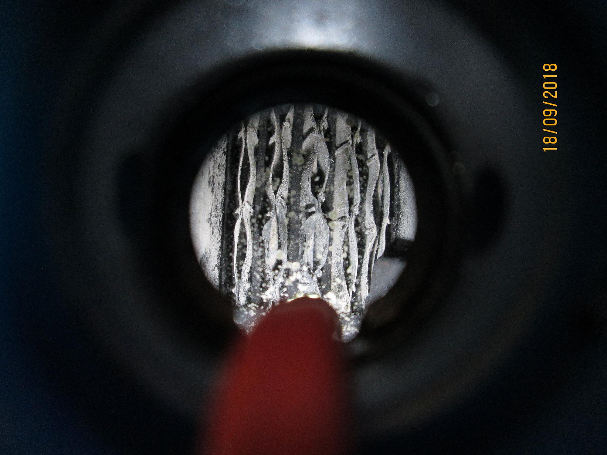

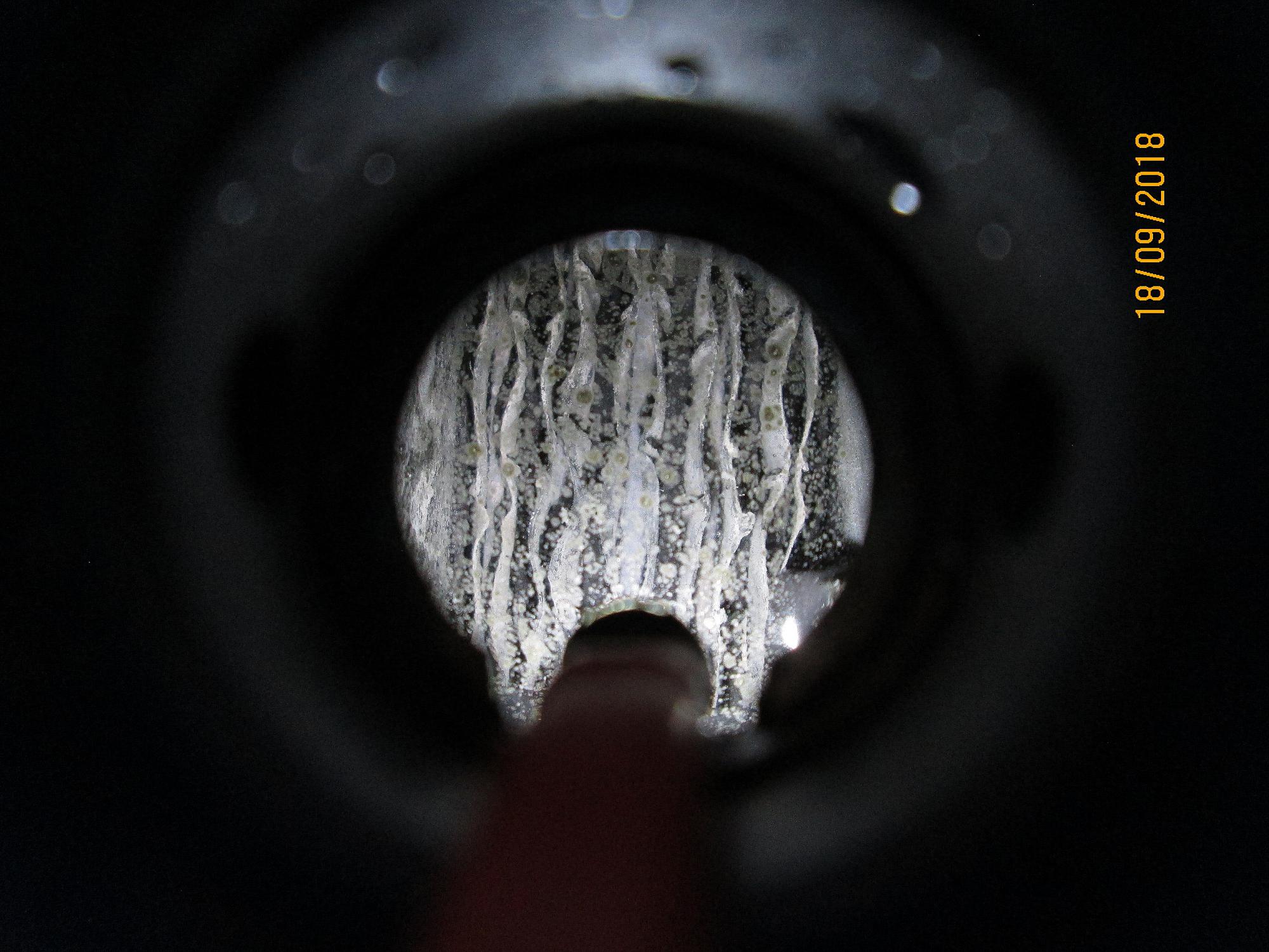

elektrik897

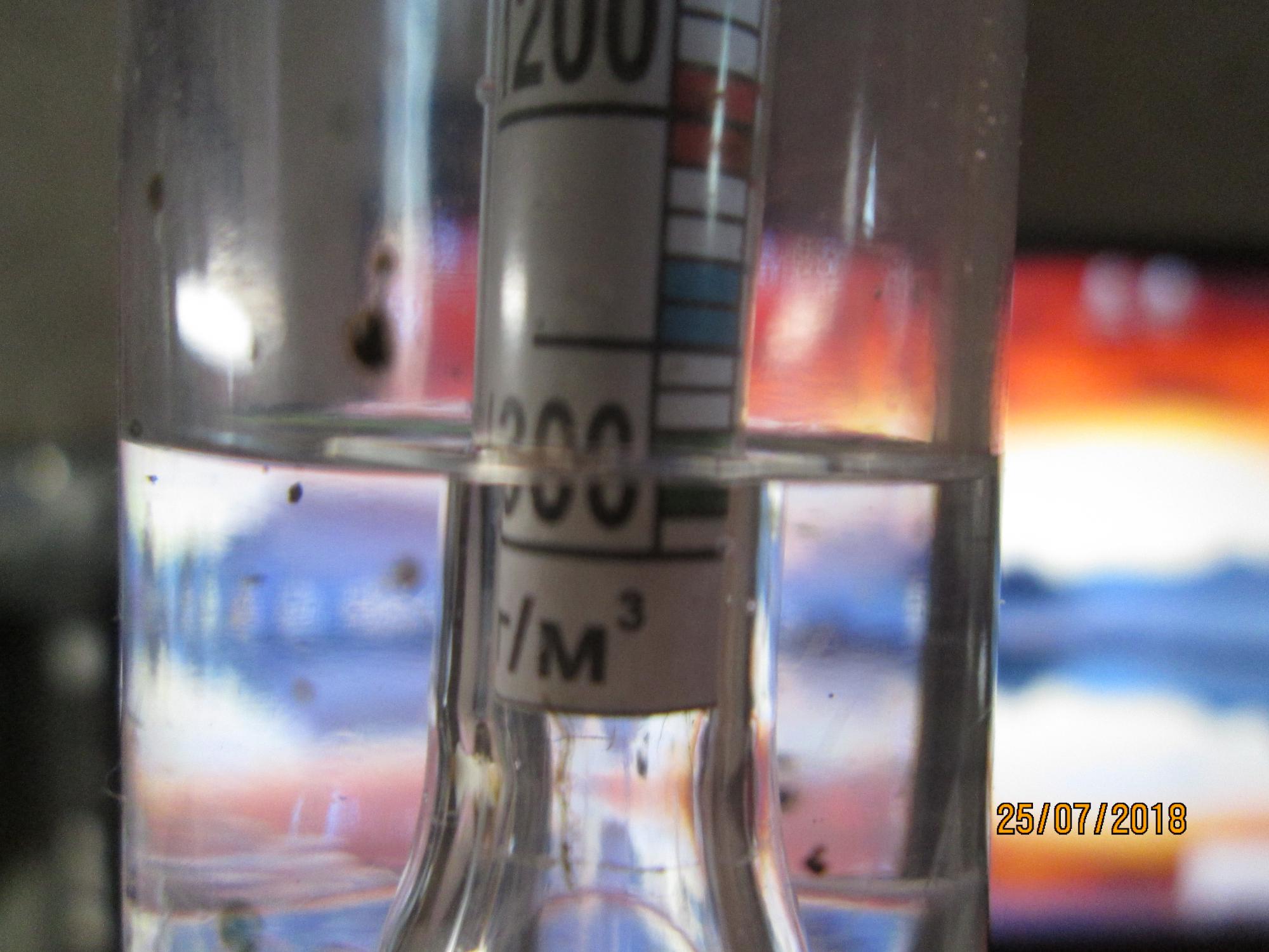

Пришлось бросить пепелац на 8 дней на стоянке. По приезду обнаружил в бортовой сети 11,5 В. (на бортовом вольтметре). Притащил домой. Измерил НРЦ 11,889В. Плотность во всех банках - 1,12-1,13 г/см3.
За 8 дней АКБ разрядился почти в ноль. Но вилку 100 А на 5 секунде 9,95 В держит.

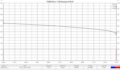

Зарядил ЗУС5 STD20 30 часов. Ну и решил измерить остаточную емкость нагрузкой EBD-A20H.
Ток разряда 2,0 А, конечное напряжение 10,5 В. АКБ отдал 30,46 Ач. А новеньким, он свой самый первый разряд током 2,0 А до 10,5 В отдал 42,4  Ач. Стареет, бедняга. :ку:

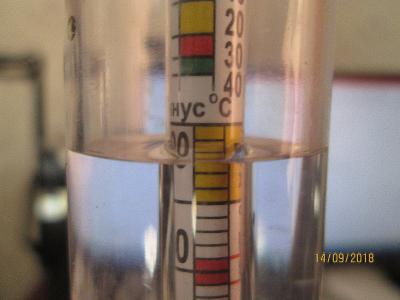

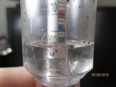

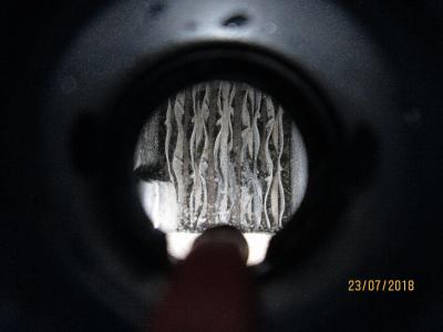

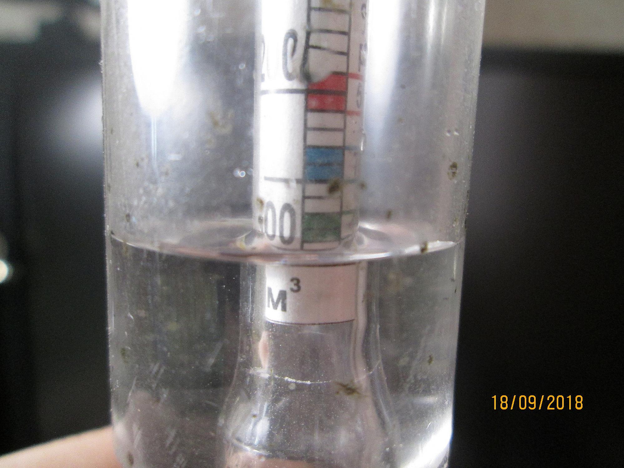

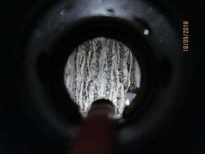

Снова поставил на заряд ЗУС5 STD20. Стоял на заряде 54 часа. Плотность поднялась до нормы.
Фото банок:

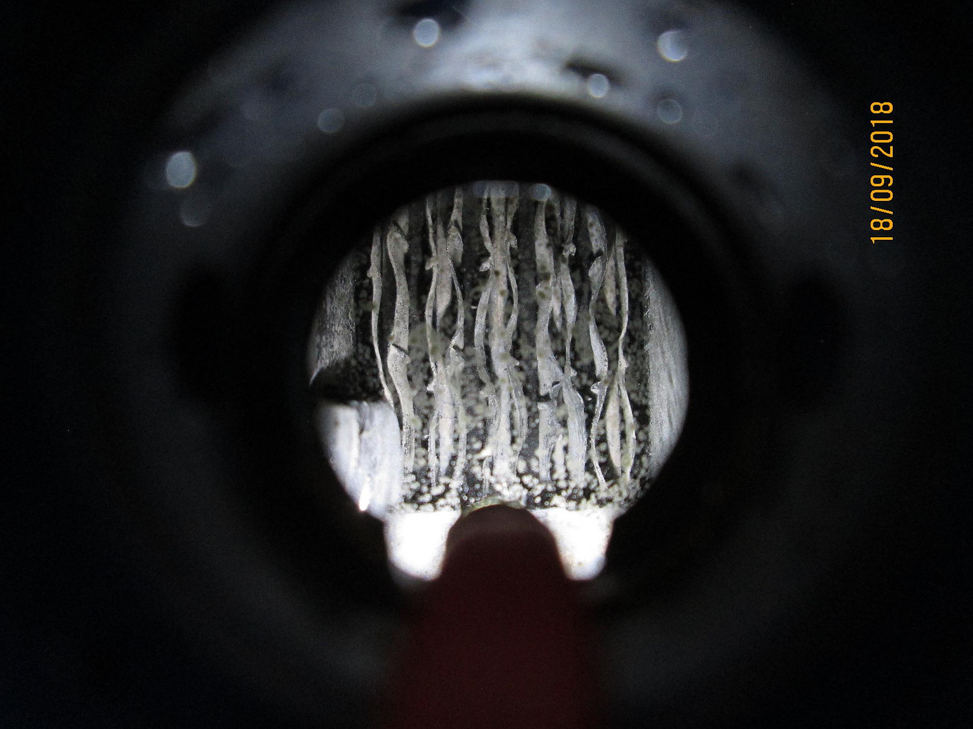

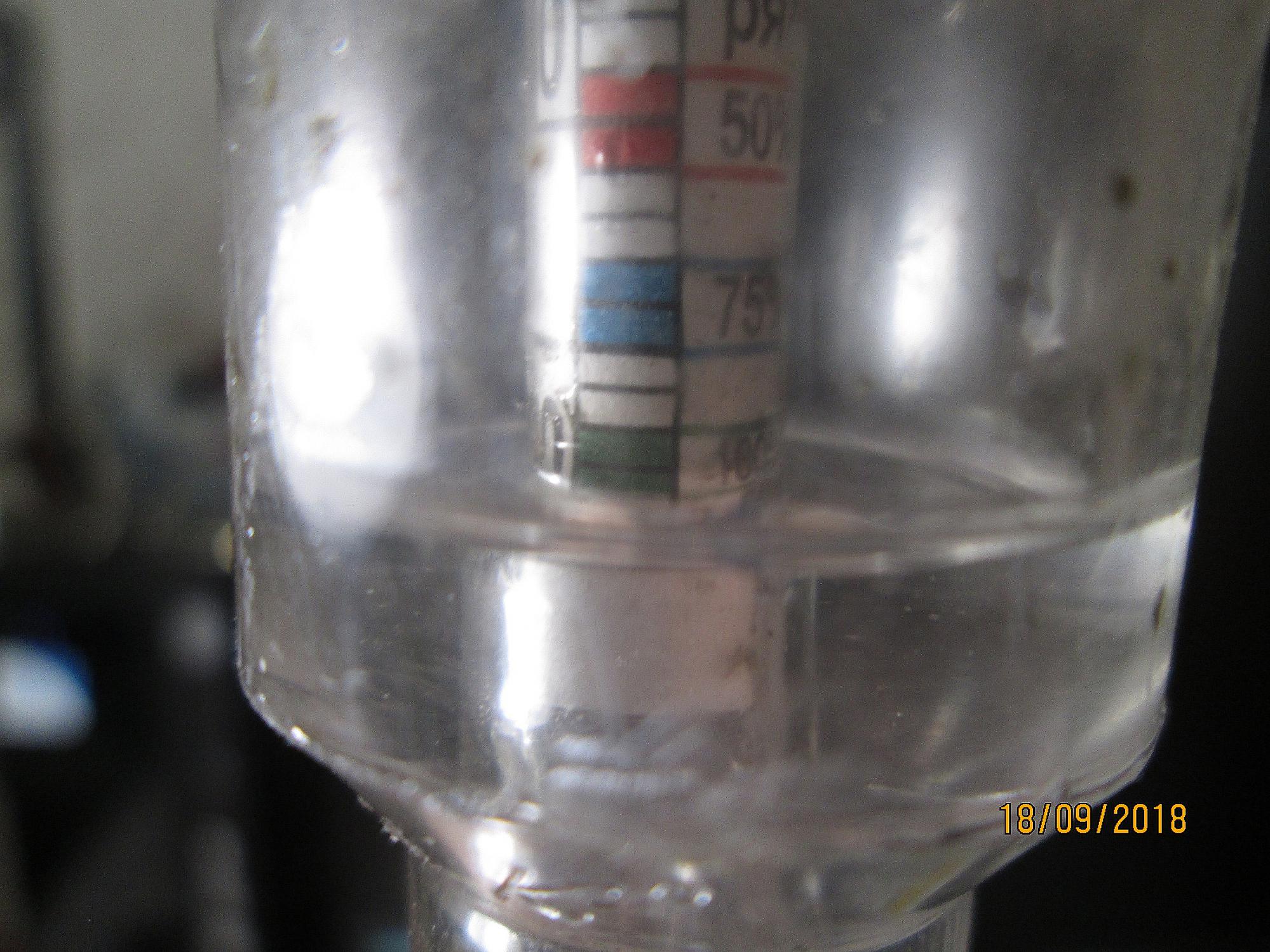

Причем, после каждого заряда на поверхности, как в кастрюле с борщем, жирок плавает. Причем очень грязный.
Ареометр после измерений требует немедленной чистки, как ружье после стрельбы. :-(
Вернул АКБ на машину.
Журнал ТО с результатами измерений.

Похоже что у вас недозаряд .У меня несколько батарей тюмень,во всех черный шлам плавает, но не жирный,использую в разных режимах,кроме стартерного,в основном как резервные источники питания.Один акб 50-ка азия даже на элетровелике гоняет,думал быстро сдохнет, но уже полтора года полет нормальный.Один раз проверил емкость на ней когда брал в магазине,был подозрительный белый налет на пластинах,и емкость при 20ч нагрузке показал 45Ач, через полгода езды на велике померял на той же нагрузке ,получилось 55Ач, налета уже не было,но шлам как плавал изначально так и плавает.Поэтому перестал даже что-то делать,слежу за уровнем и плотность электролита и все.
ihor
[user]elektrik897[/user], Жирок-это технический вазелин с пробок, на заводе мажут...не обращай внимание.

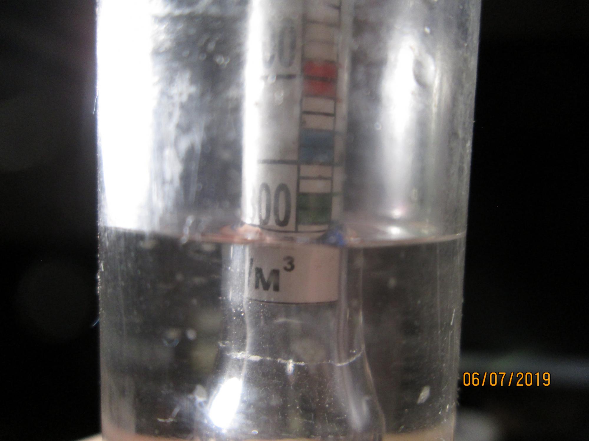

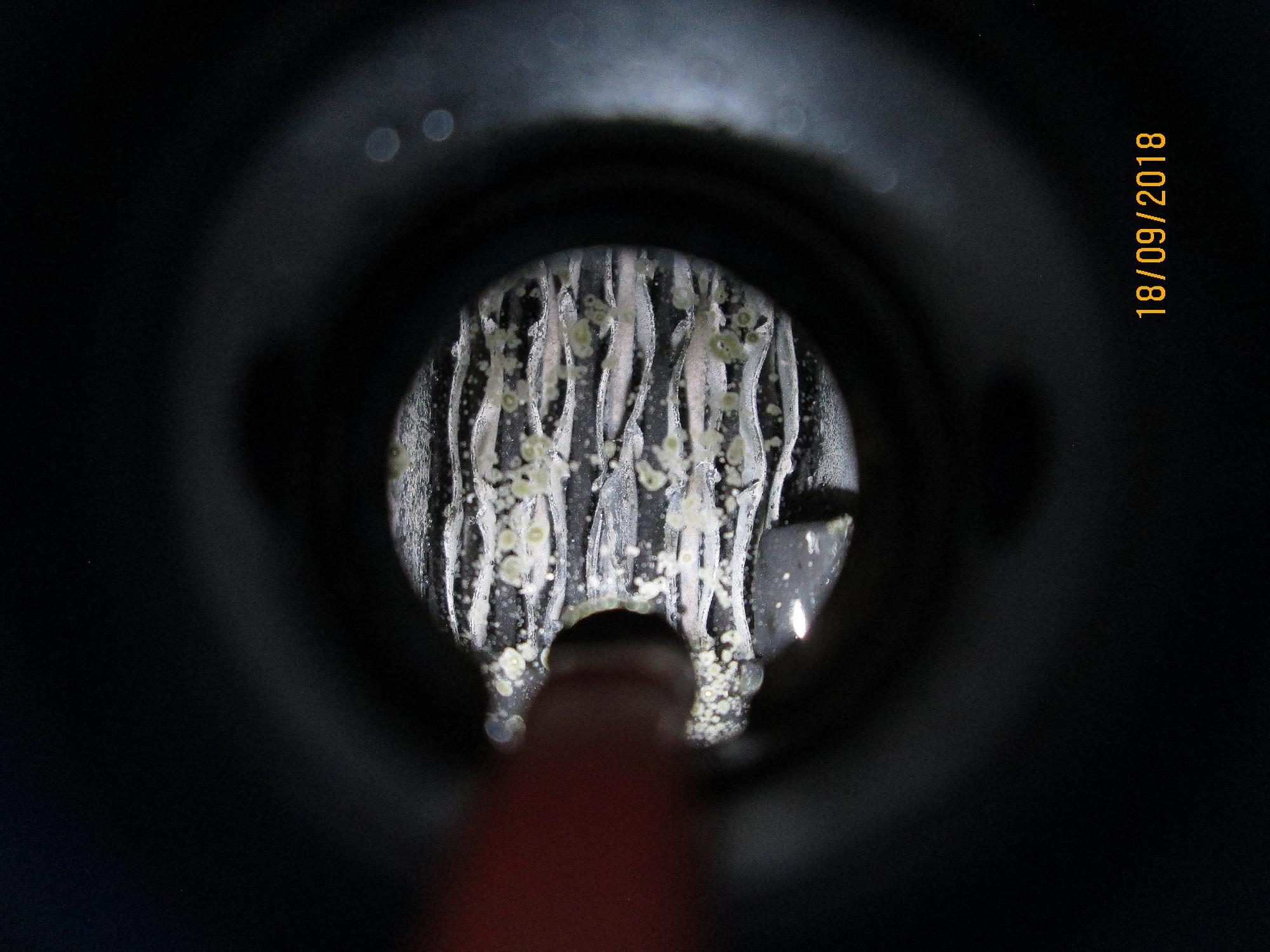

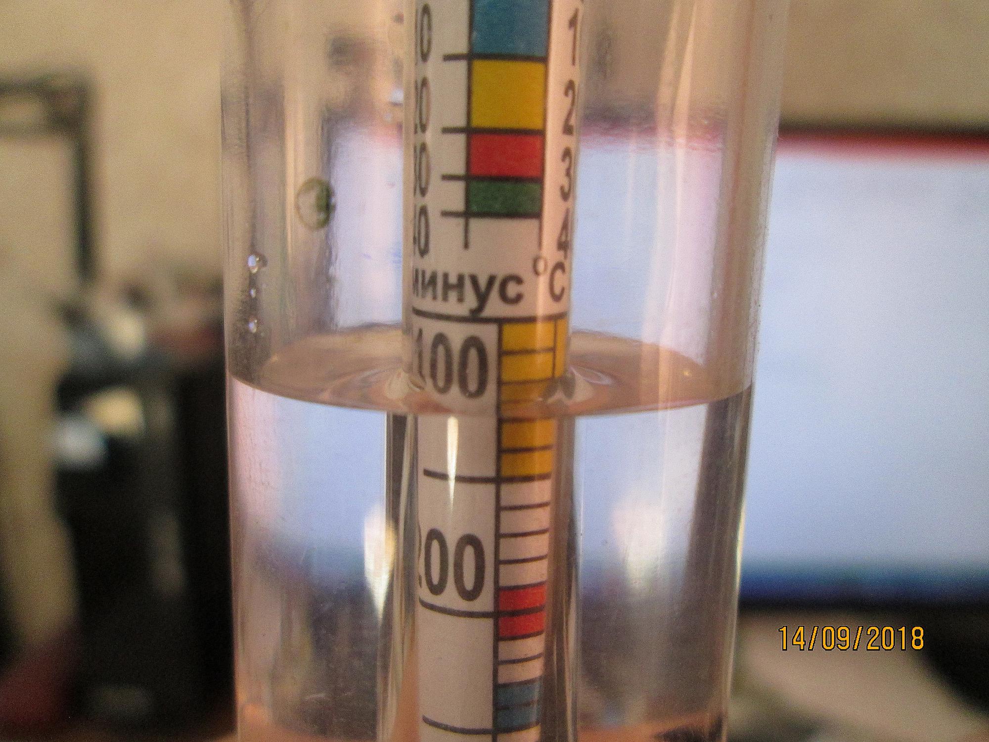

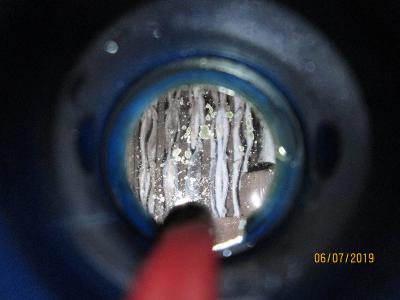

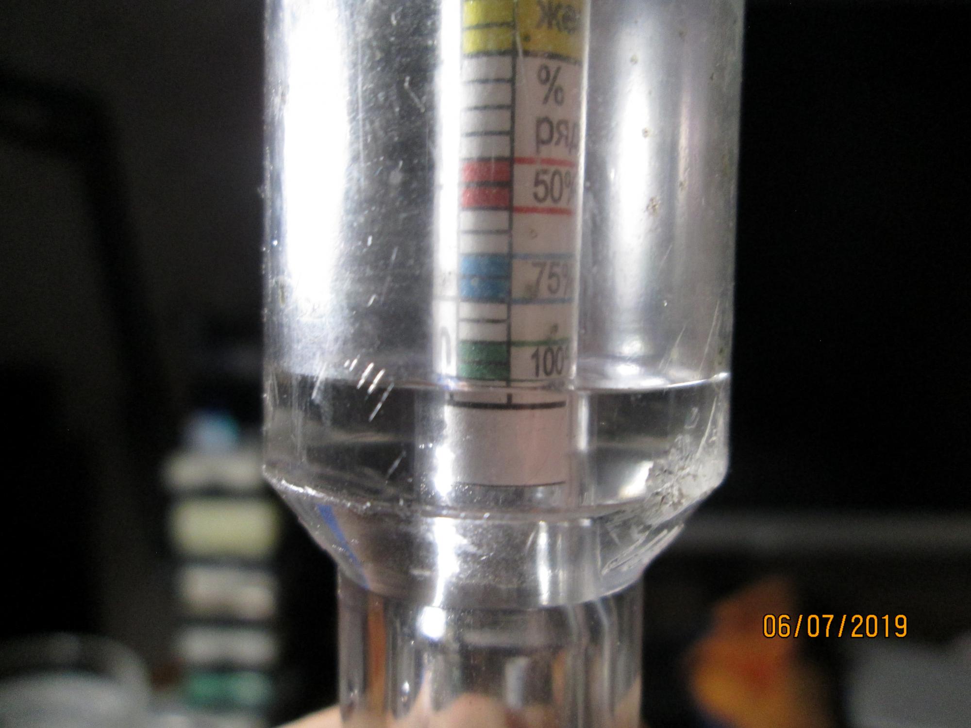

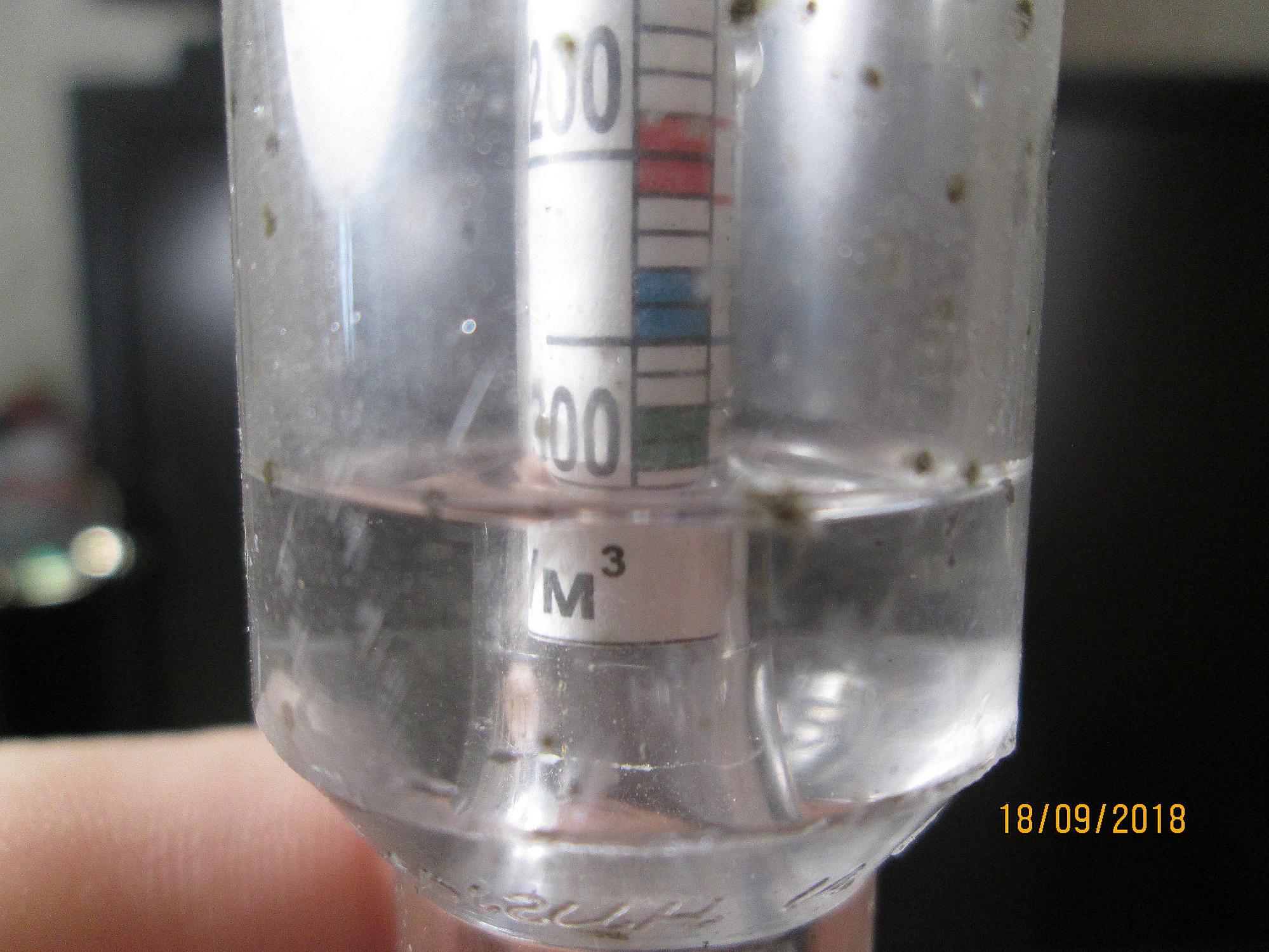

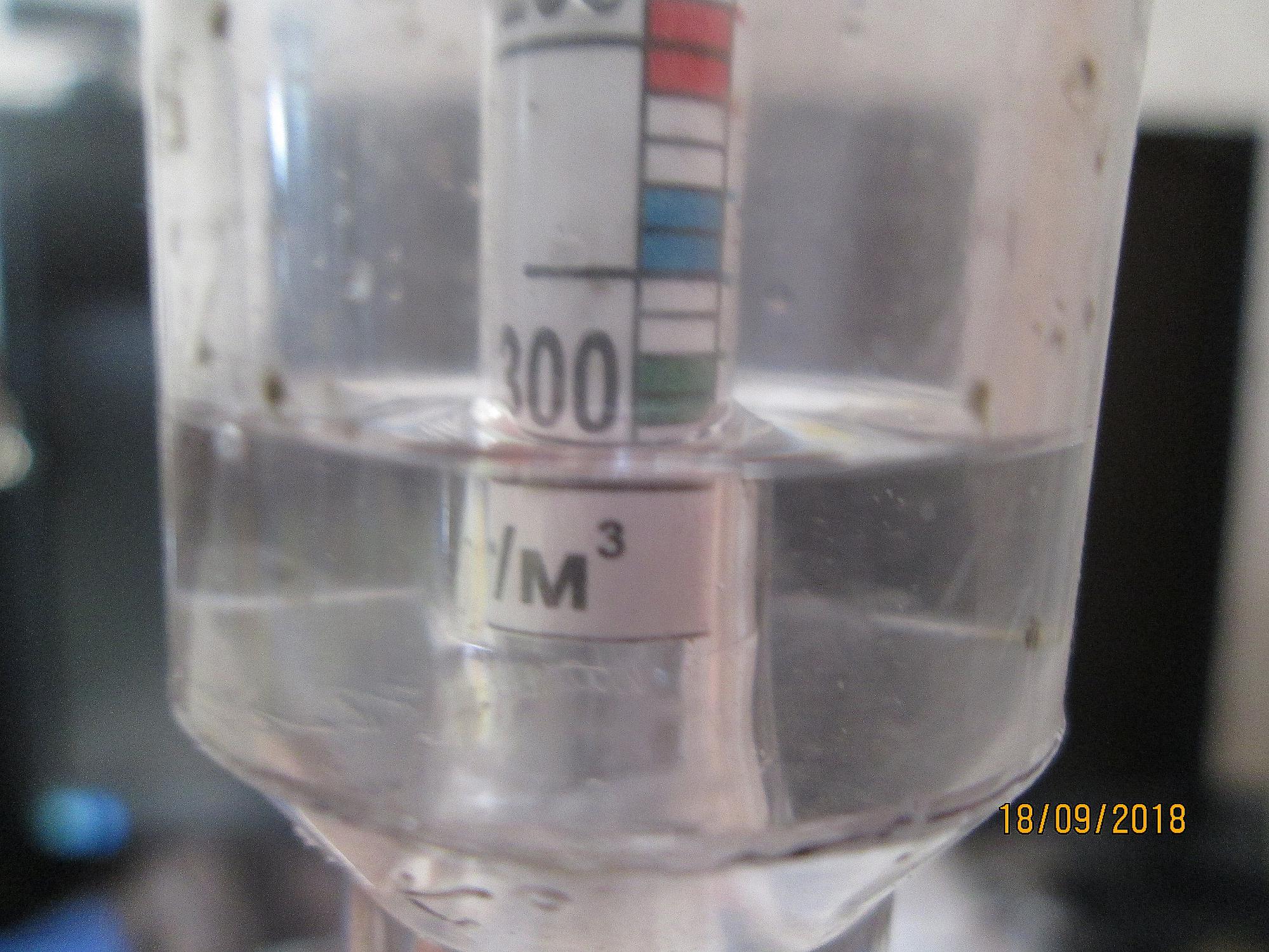

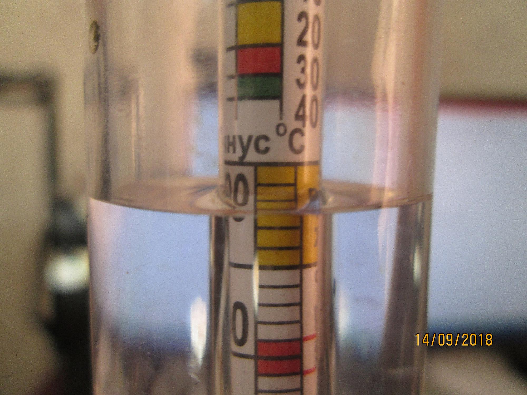

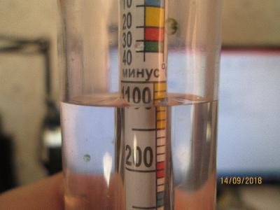

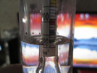

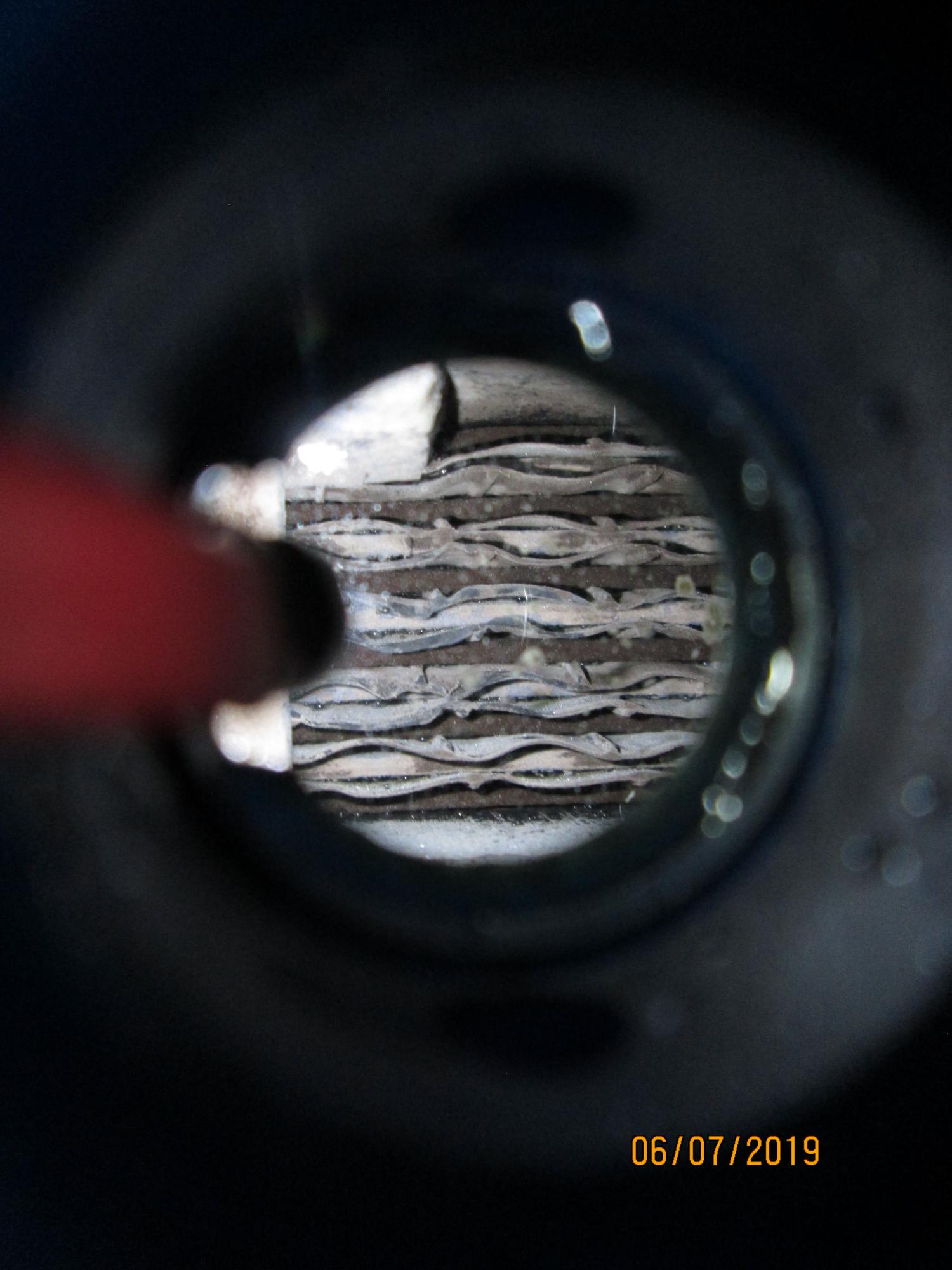

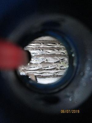

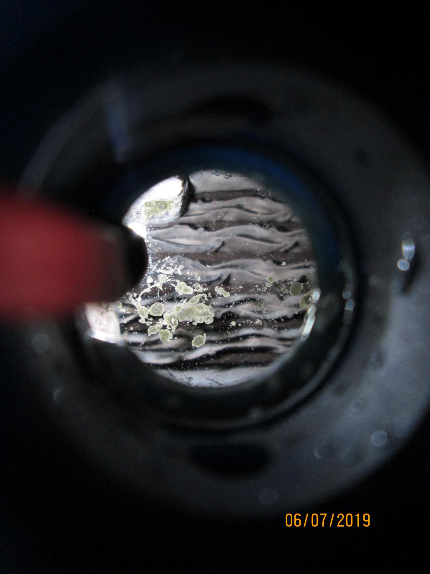

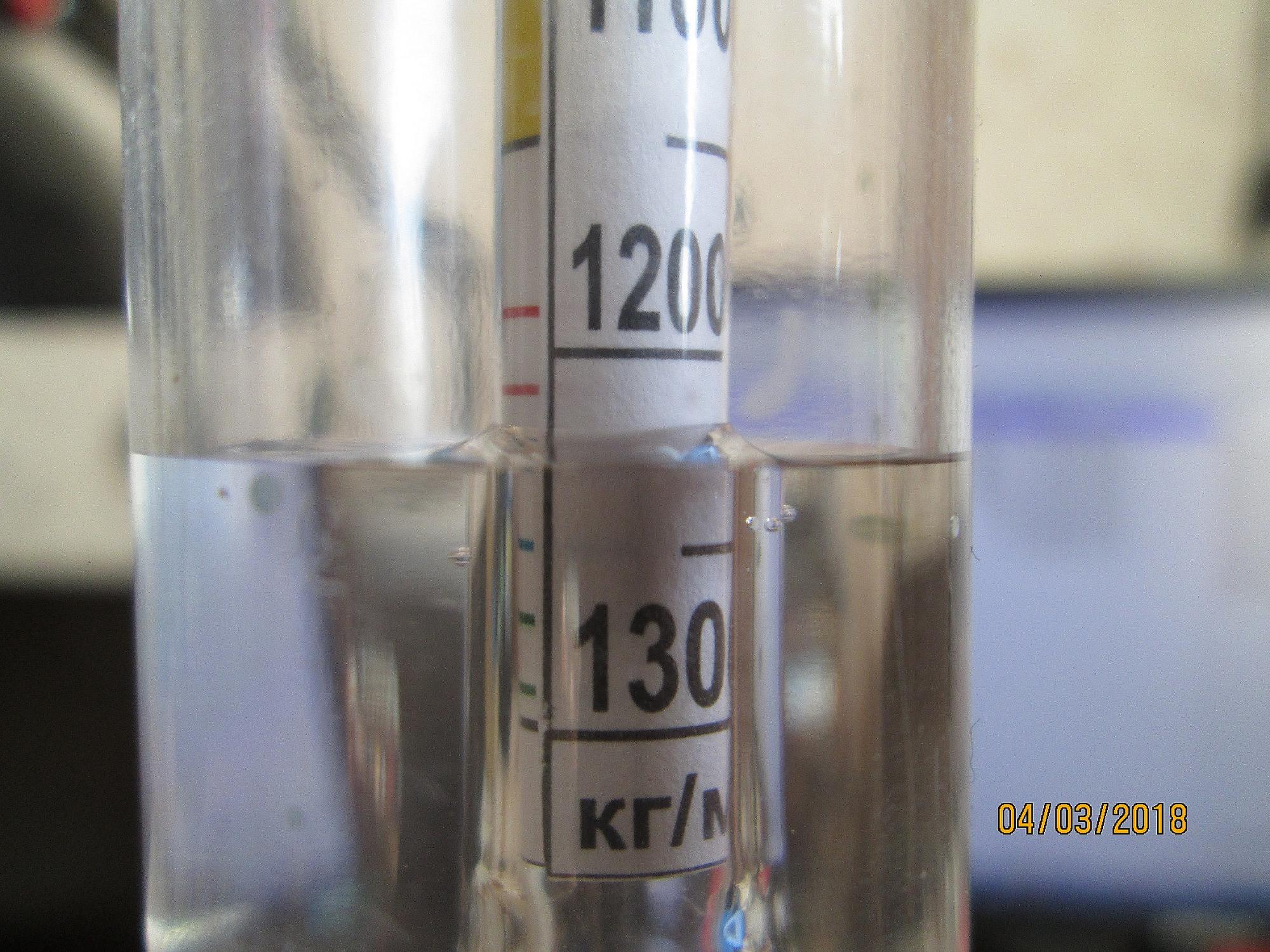

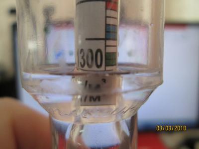

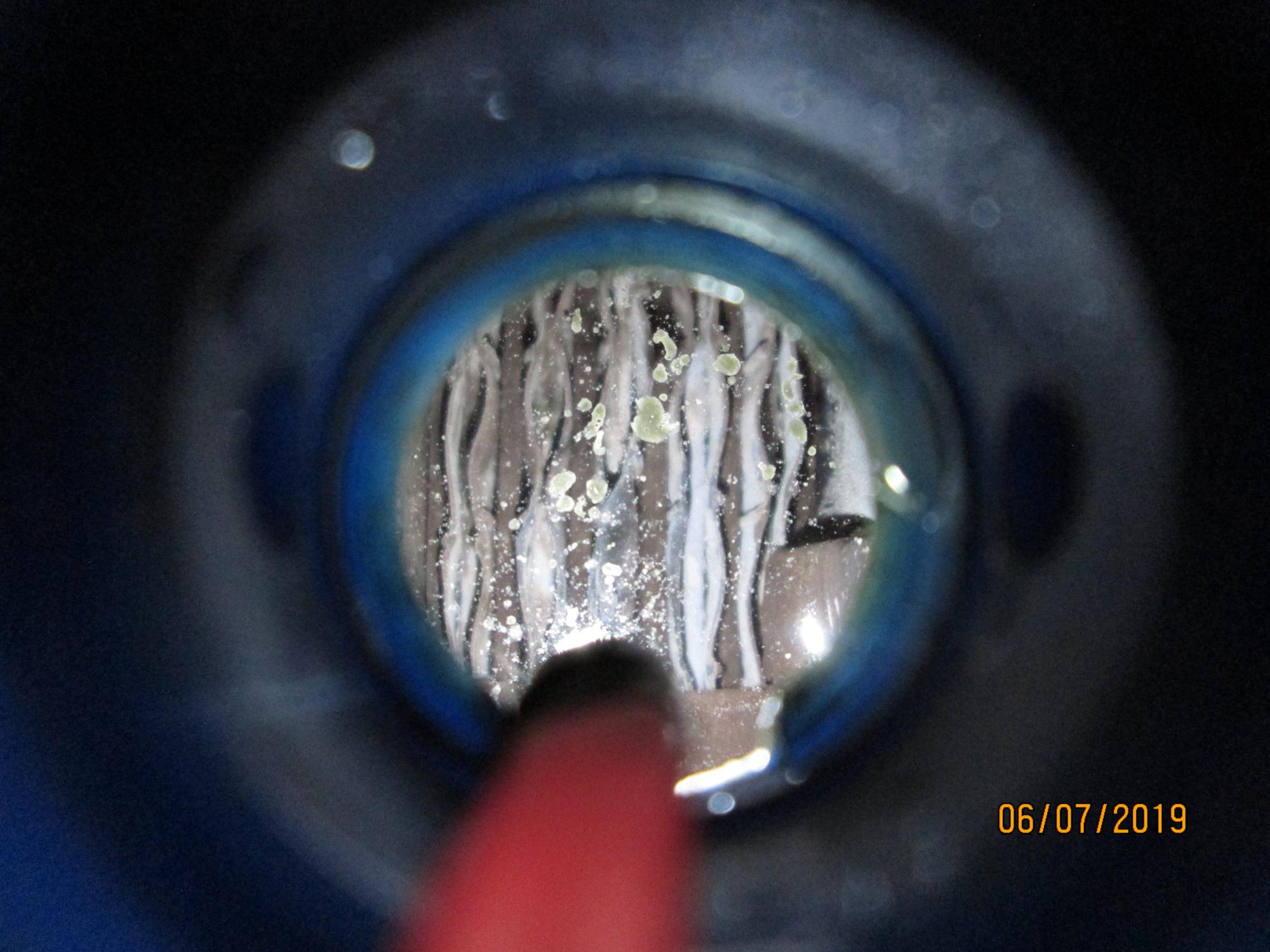

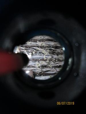

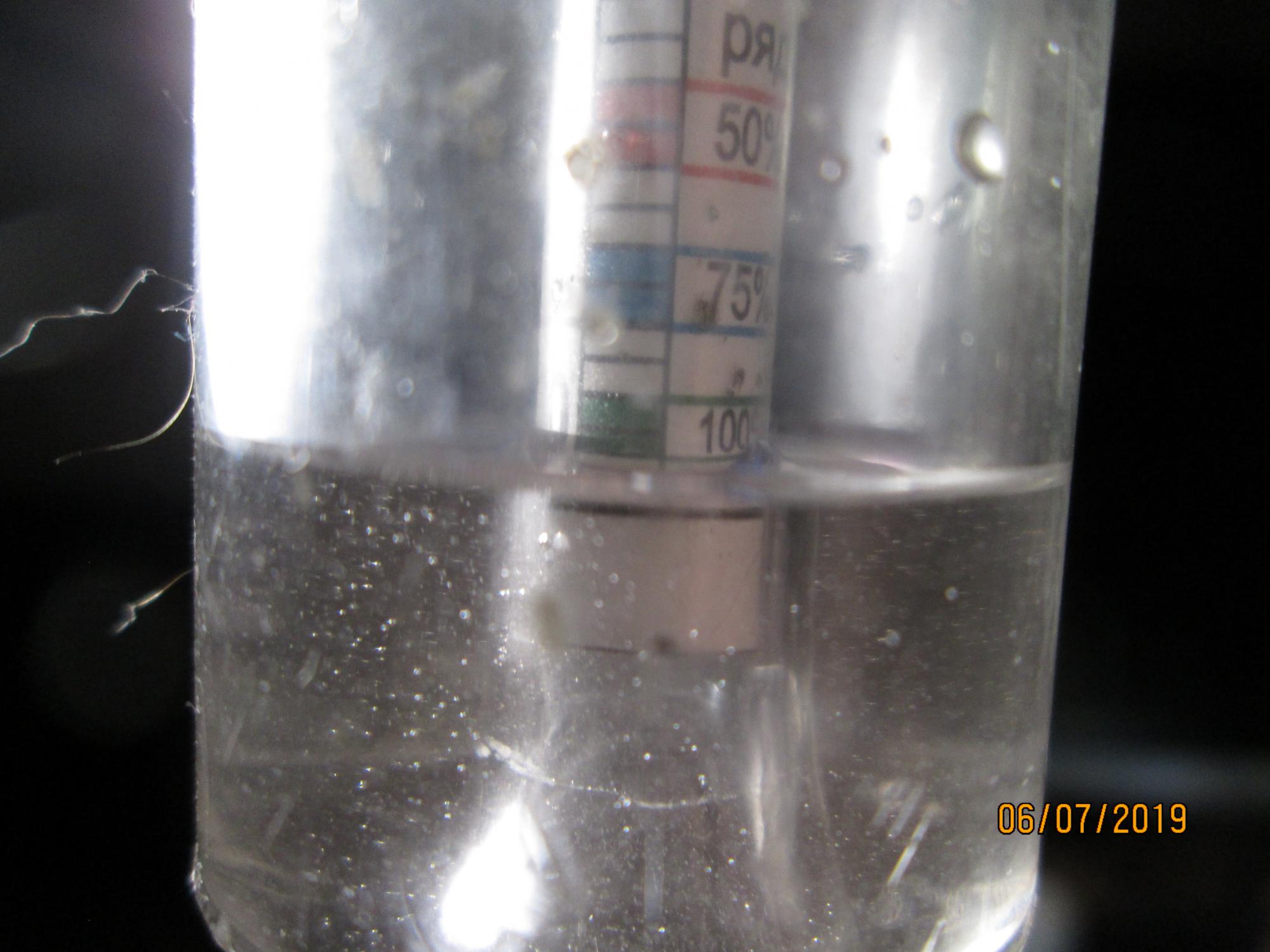

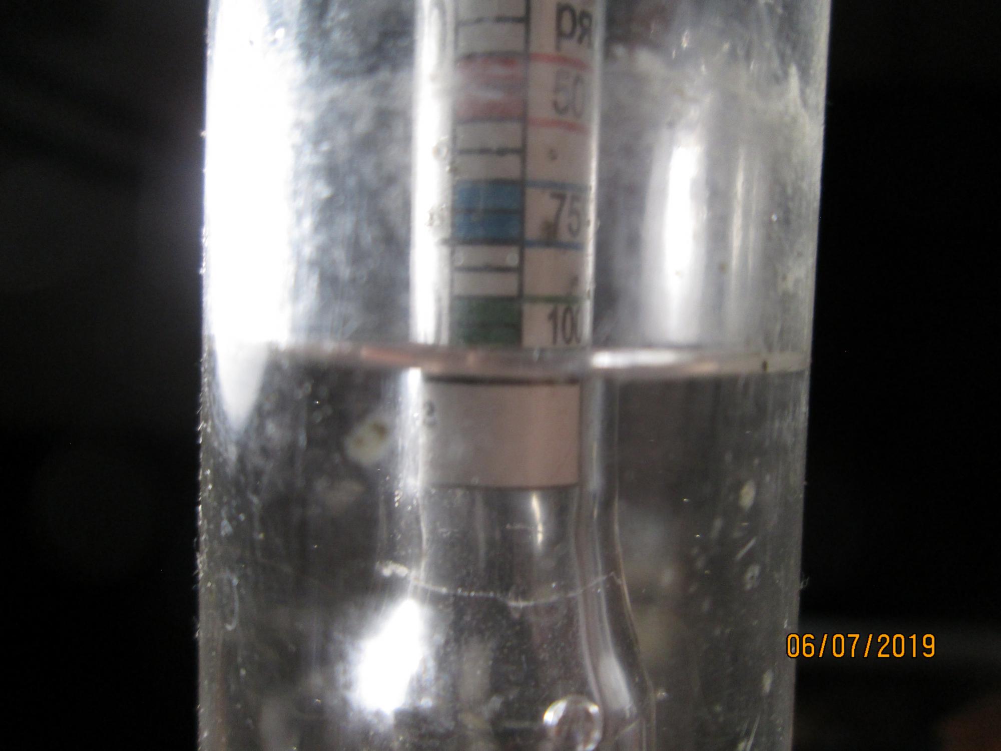

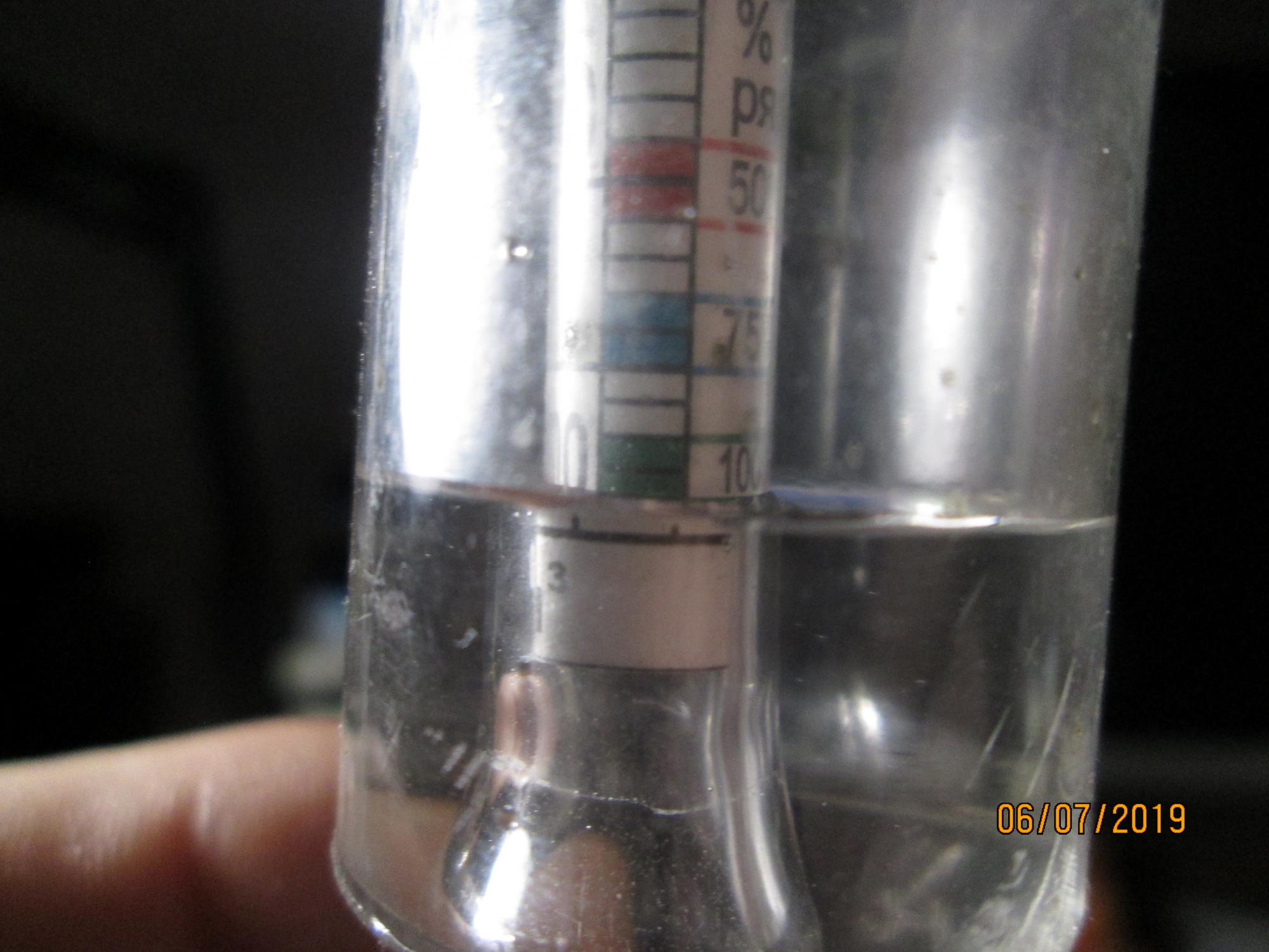

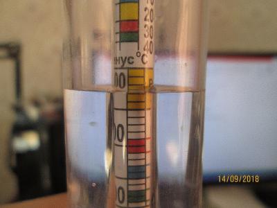

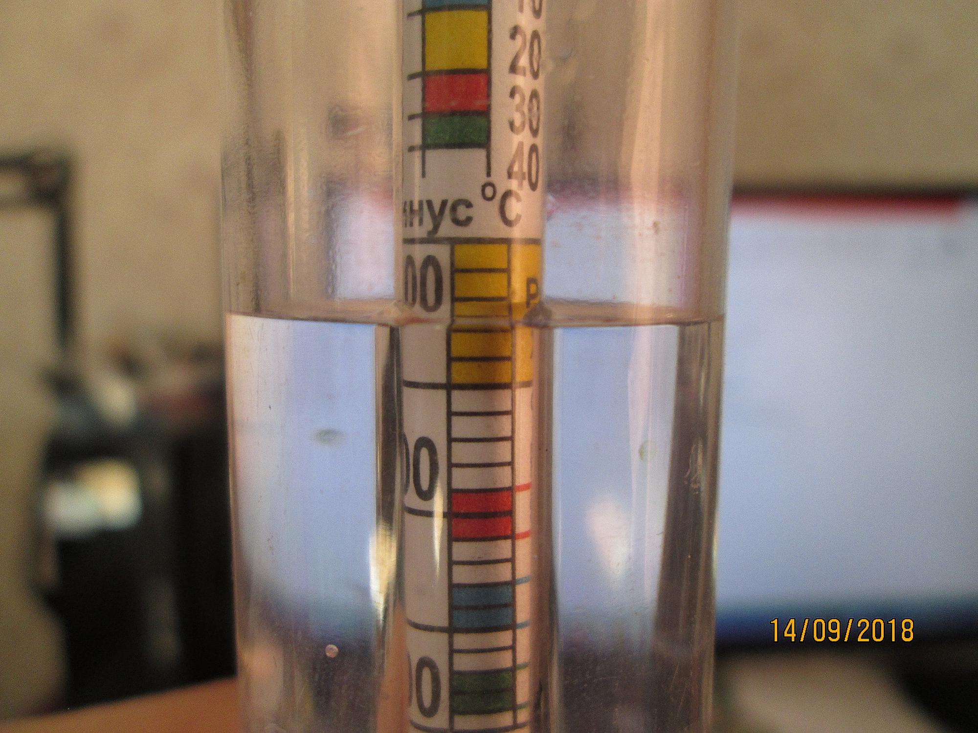

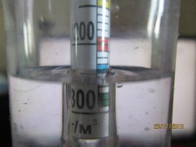

У меня при покупке плотность первой АКБ не превышала 1,28 г/см3. Через год купил вторую - выпуск 11.2017г. У неё плотность при покупке была 1,30 г/см3.  В процессе эксплуатации 2-х батарей этой модели выявил одну особенность. Если хочешь поднять у неё плотность - не надо её "кипятить"- достаточно поставить под ЗУС7 (режим zar 7 Ah) или под буфер 13,8 В на 2-5 суток, и плотность "прет" вверх до 1,30-1,31 г/см3. При этом уровень электролита я стараюсь держать 10-15 мм над пластинами, как и написано в рекомендациях завода изготовителя. Сейчас АКБ выпуска 11.2016 находится дома (снял 01.07.19), а на машине трудится АКБ выпуска 11.2017 года. Притащил для очередной профилактики. Думаю, "давно не подзаряжал", плотность измерил. В журнал, к сожалению,не занес - так себе, промежуточное измерение - 1,26-1,27 во всех банках, при уровне 15 мм. По приносу домой уровень электролита был 12-13 мм. Долил по 5 см3 в каждую банку. Ну и поставил на заряд ЗУС7 в режиме zar 12 Ah. Через 3 часа отключил - булькал не плохо. Поставил Кулон-912  в режиме б\п 13,8В, 1 А. Простоял 4 суток. Плотность поднялась до 1,29 г/см3, при этом уровень не упал, как был 15 мм, так и остался. Здесь плотность по банкам и их вид.
По поводу подъема плотности - есть мысль: когда купил первую, у неё, при плотности 1,28 г/см3 все пластины были в белом налете сульфатов.. А сейчас (фото выше) все растворились. У второй таких видимых сульфатов на платинах не было, но плотность и так была высокая. Фото АКБ TUMEN Ач выпуска 11.2017 после покупки.
Ну и до кучи два журнала - АКБ 11.2016 и АКБ 11.2017.,

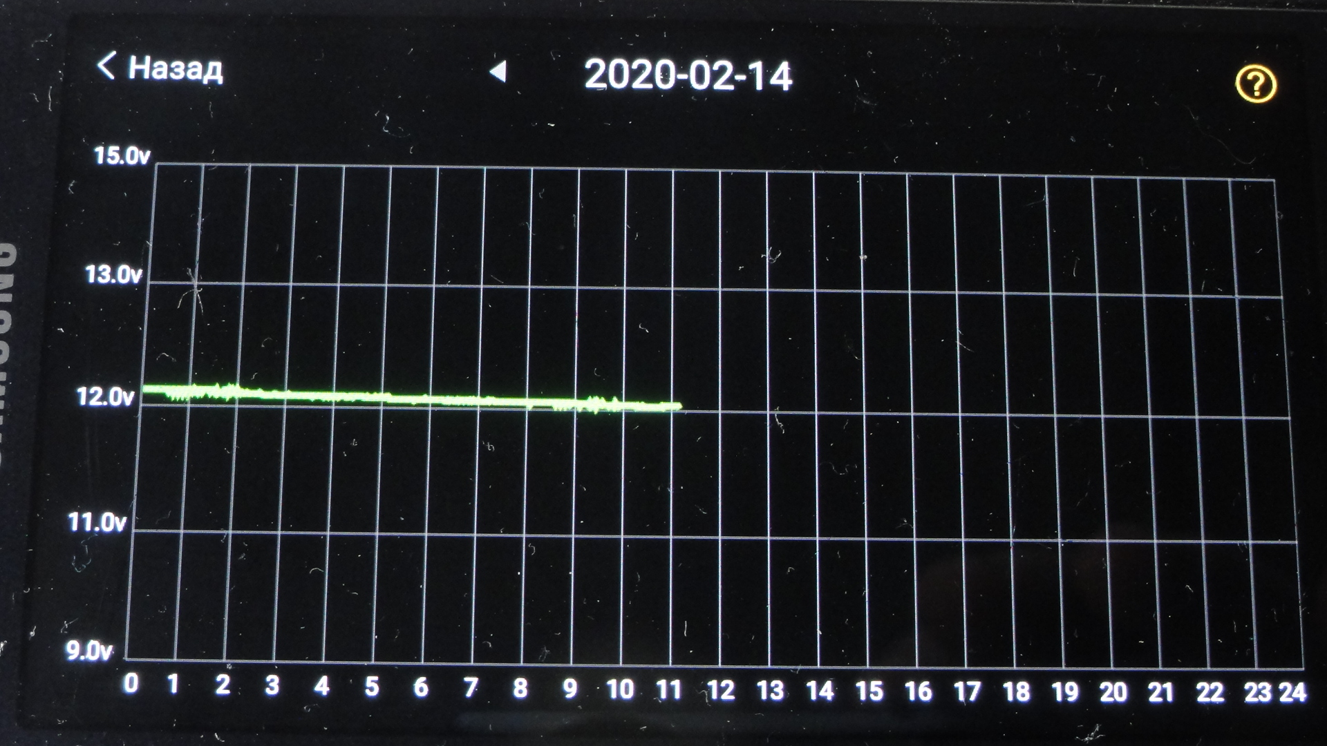

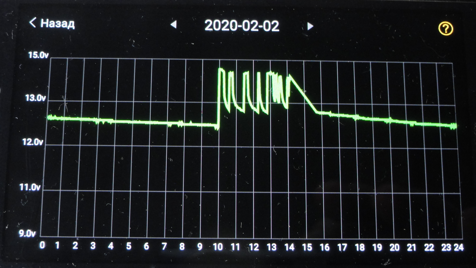

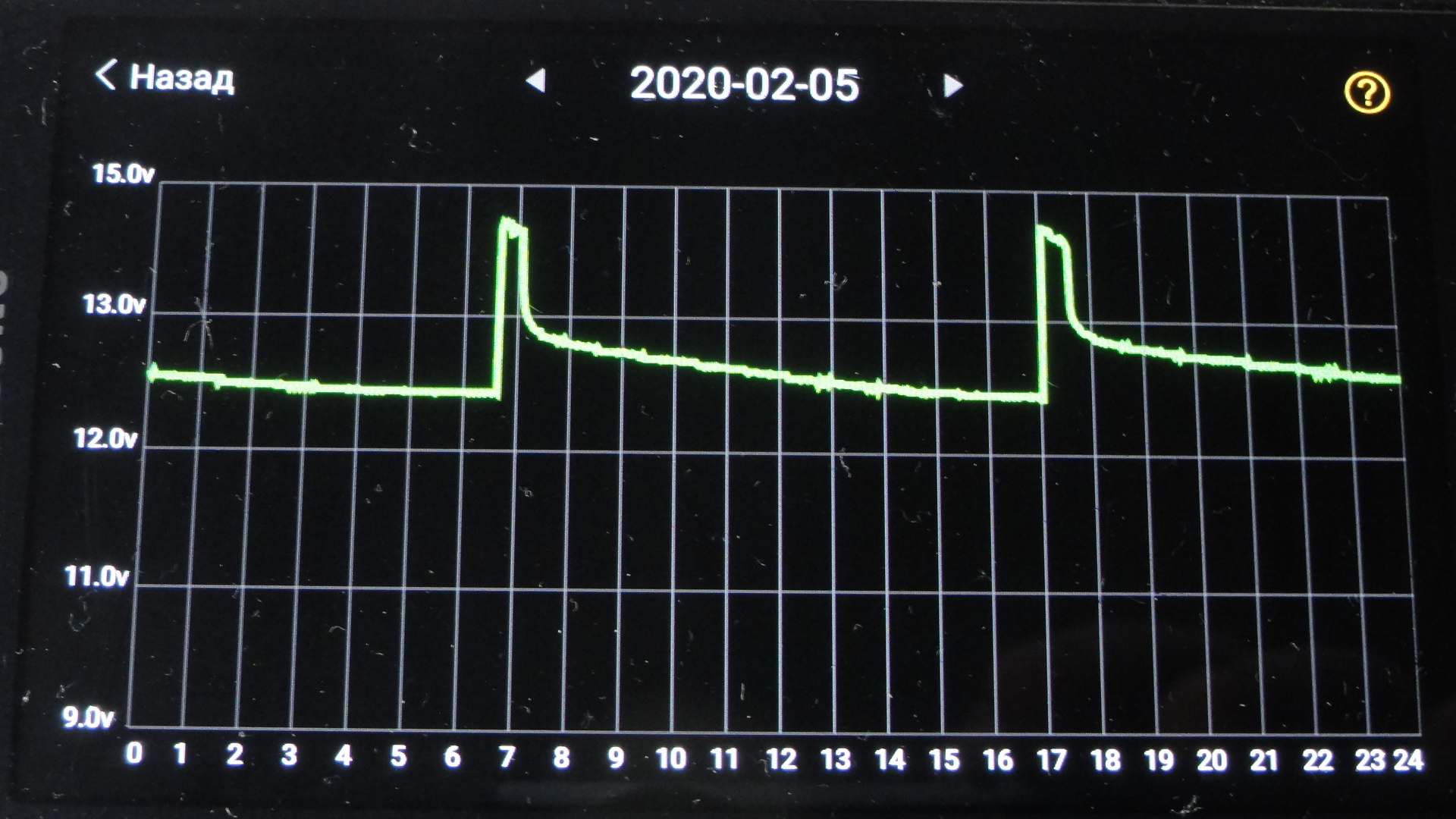

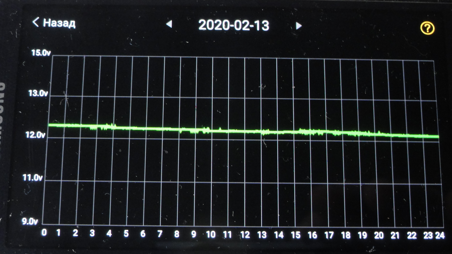

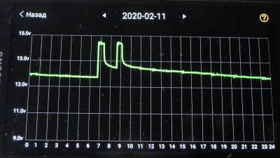

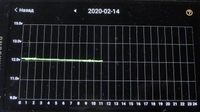

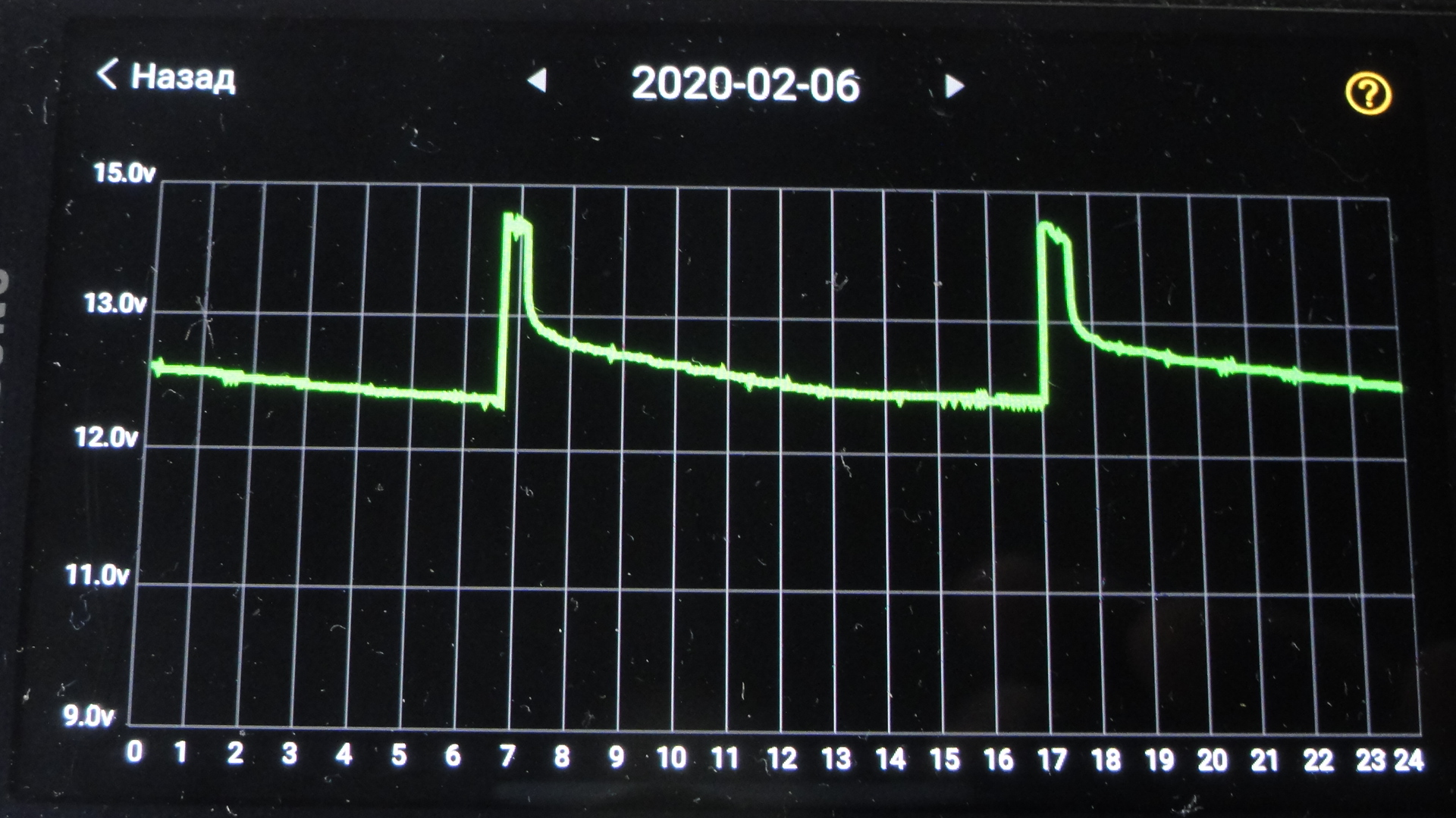

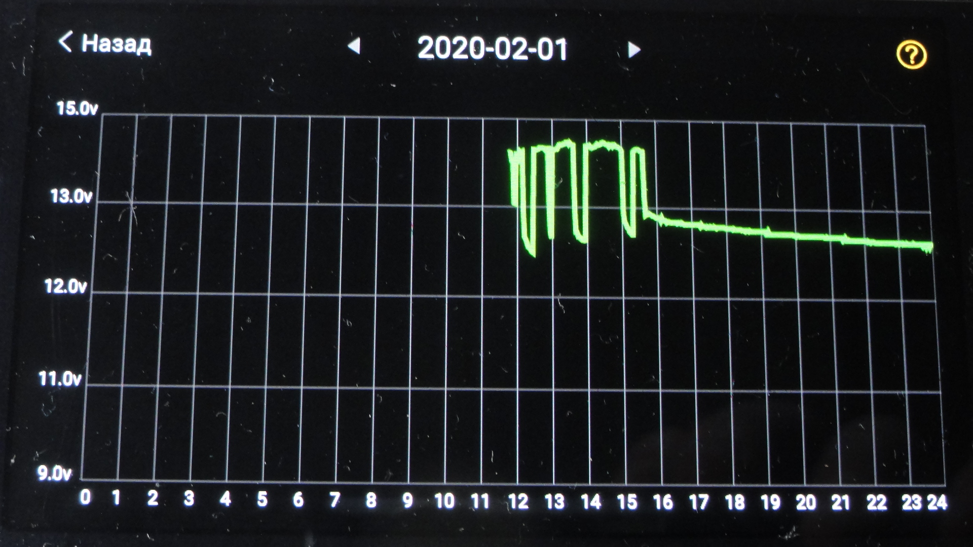

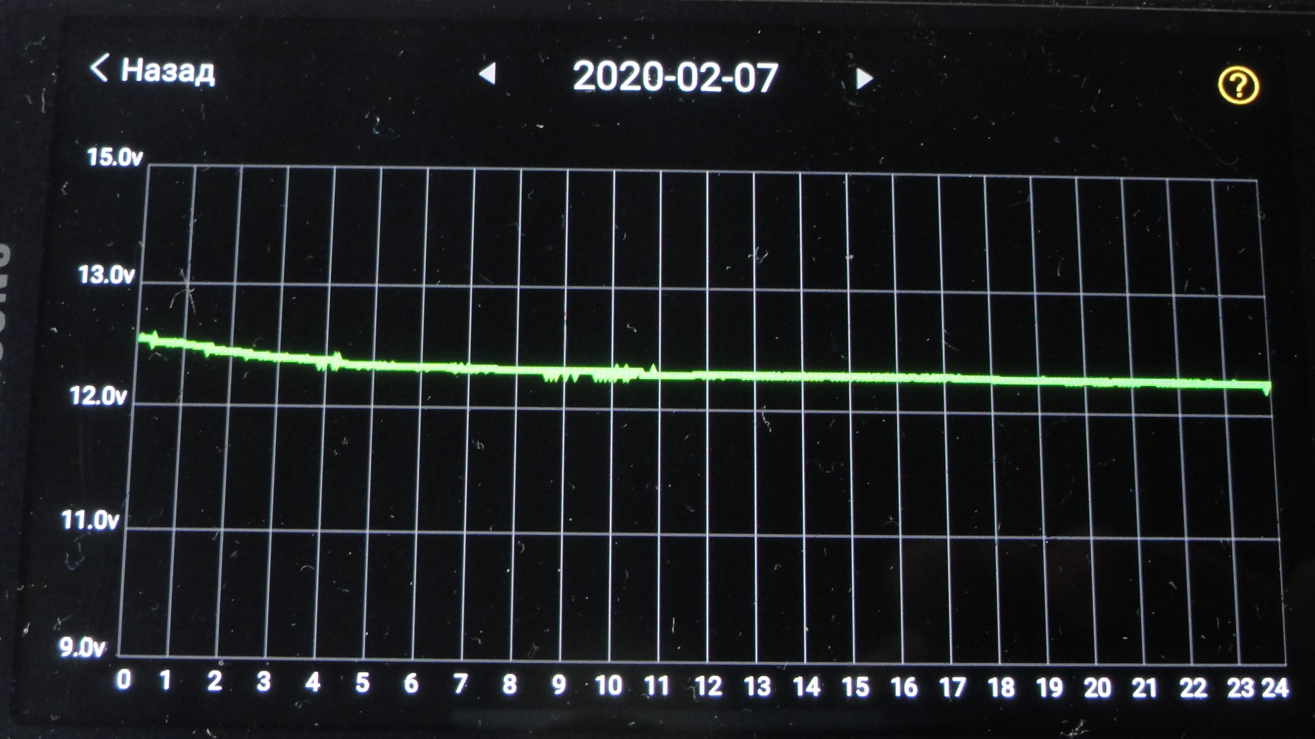

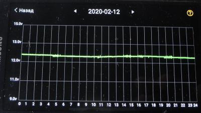

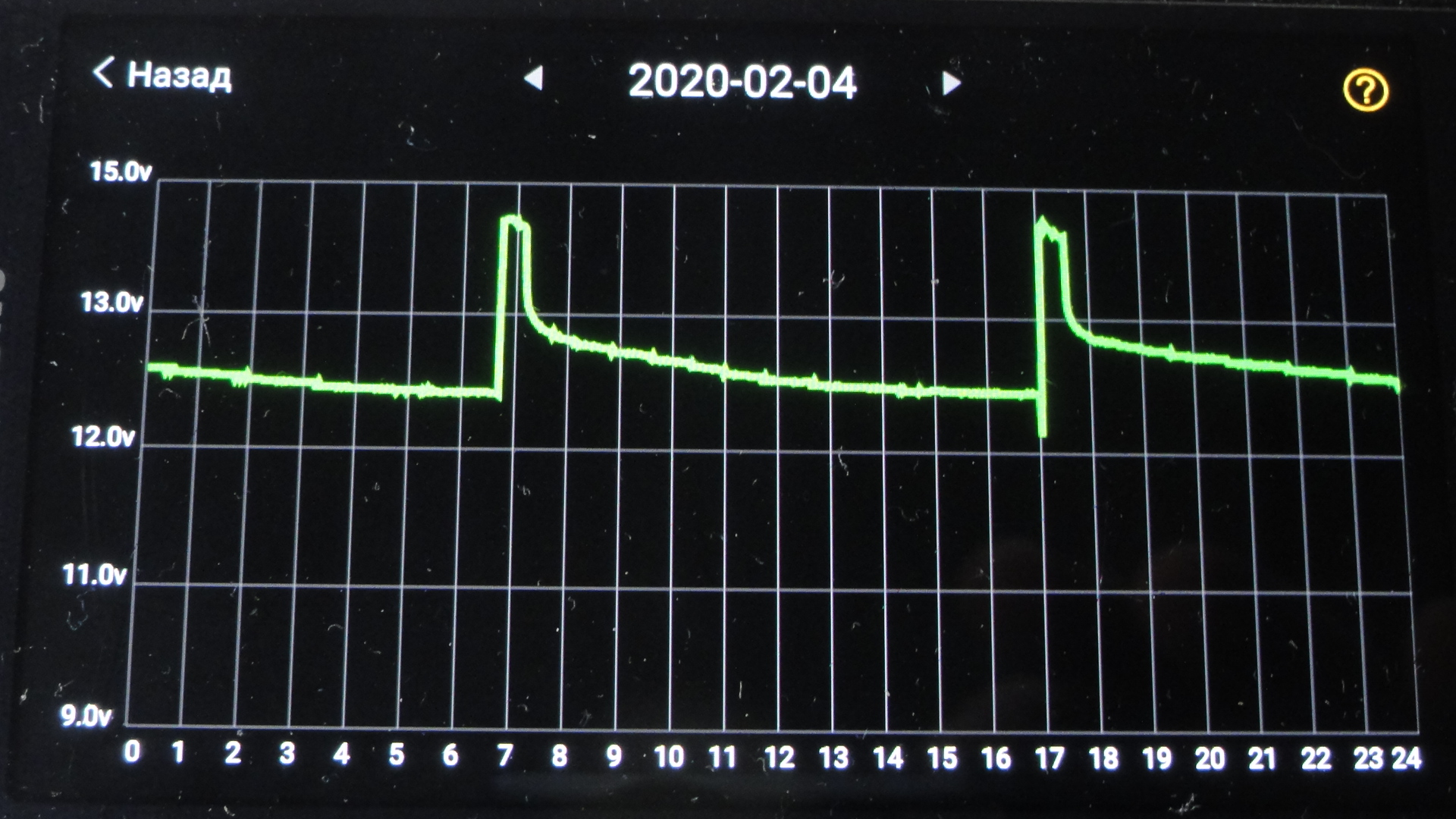

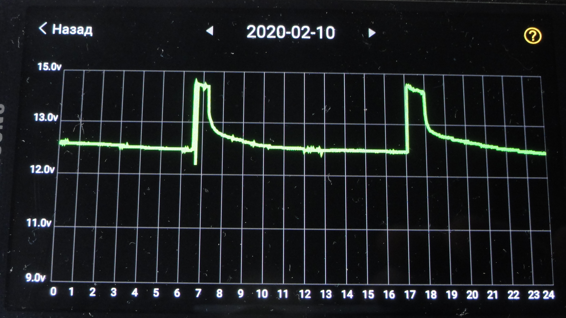

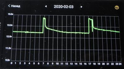

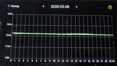

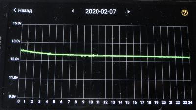

Увидел на канале [user]Viktor-[/user] сканер BM2 Bluetooth.
 Общий вид устройства

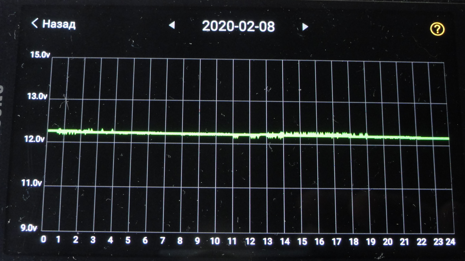

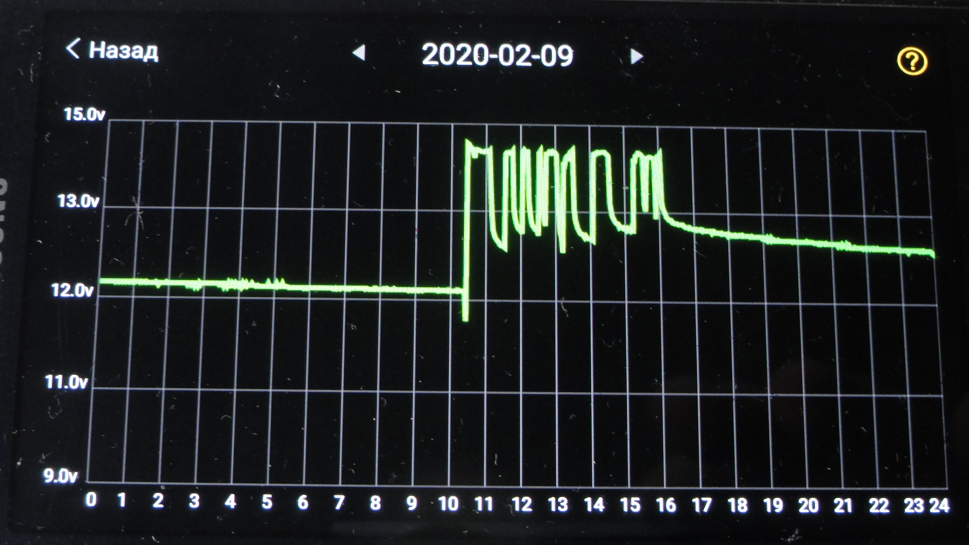

Заказал и получил. Измерил ток потребления устройством в режиме дежурства, у меня получилось 2,5 мА. Что несколько больше, чем указано на этикетке устройства. И поставил на машину с целью понаблюдать за напряжением на клеммах дежурной АКБ в процессе эксплуатации. Вот посуточные графики за 2 недели. Как "взять" графики из "андройда" - не знаю. Сфотографировал.
Посуточные графики
Если не ездить дня 2-3, то не сладко дежурной АКБ, бедняге, приходится. Да и генератору, с приводным ремнем, тоже. Сегодня, когда завел, свист был приличный. Хотя ремень натянут нормально.
