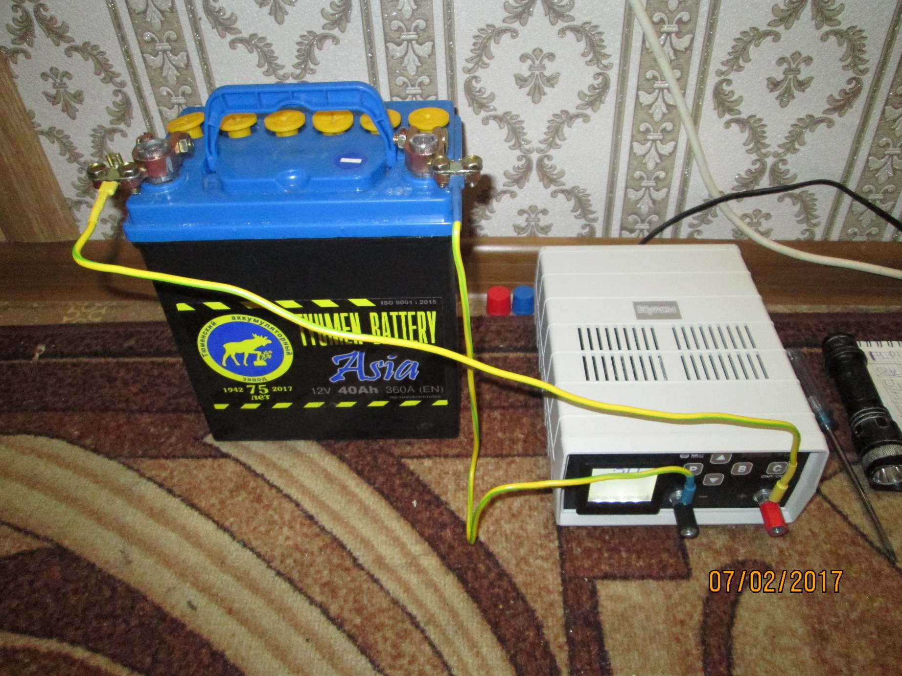

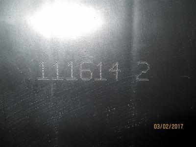

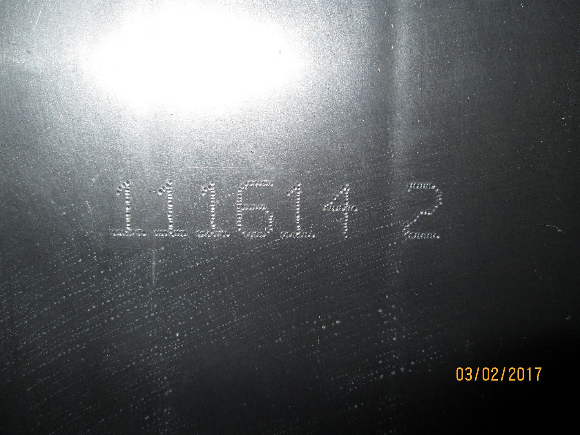

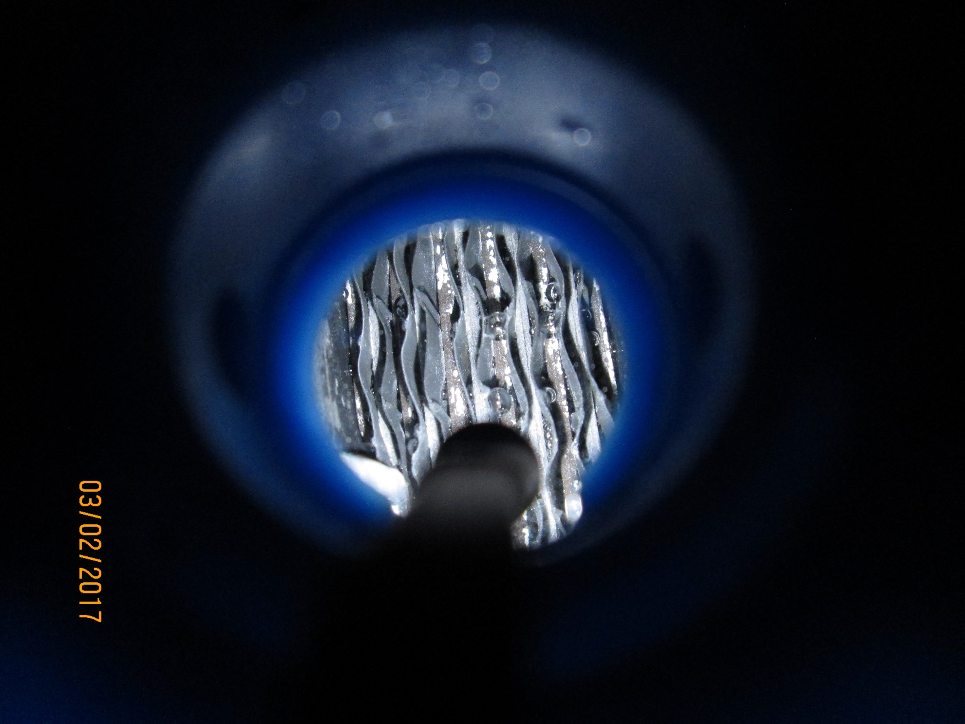

АКБ была куплена в декабре 2016 года. Производство ноябрь 2016.

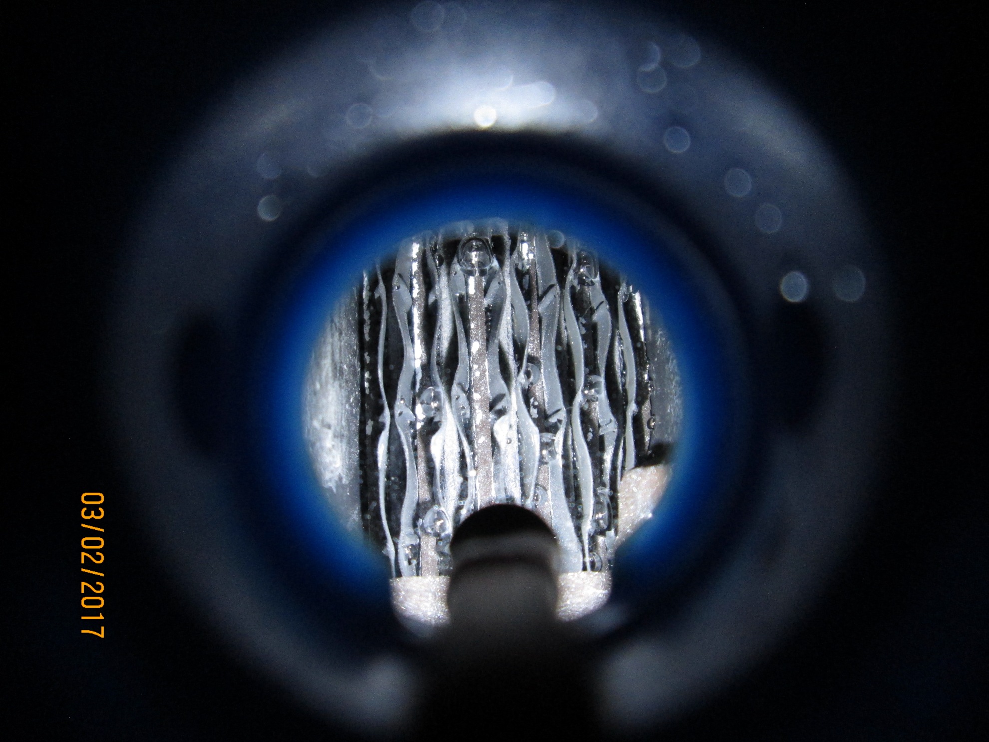

Вот фото банок по состоянию на 03.02.17.
Сразу предполагал использовать как вторую бортовую батарею. Но на тот момент её не куда было ставить.

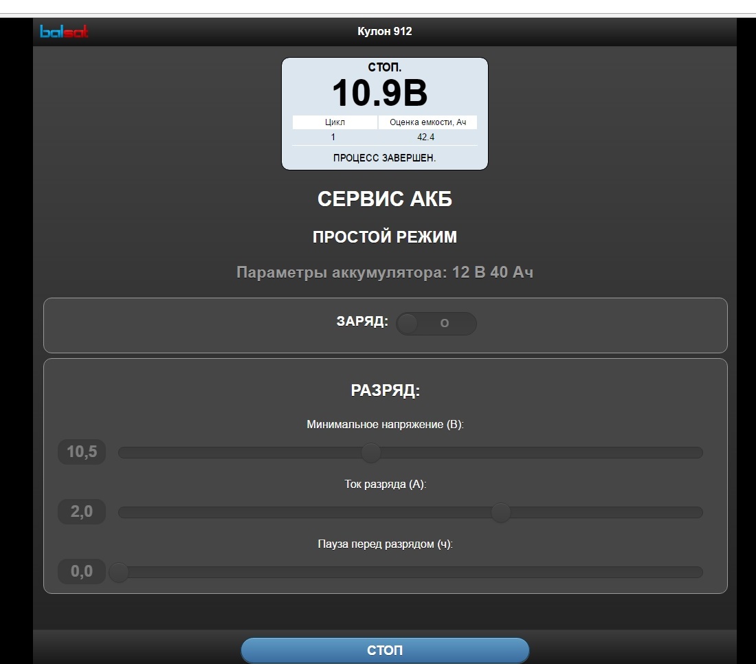

Поэтому маленько поигрался: разрядил раз до 10,5В,
Раз до 10,8В на электронную нагрузку. Отдал 34,33 Ач.
Установил по назначению только в июне 2017. В сентябре доливал водички.

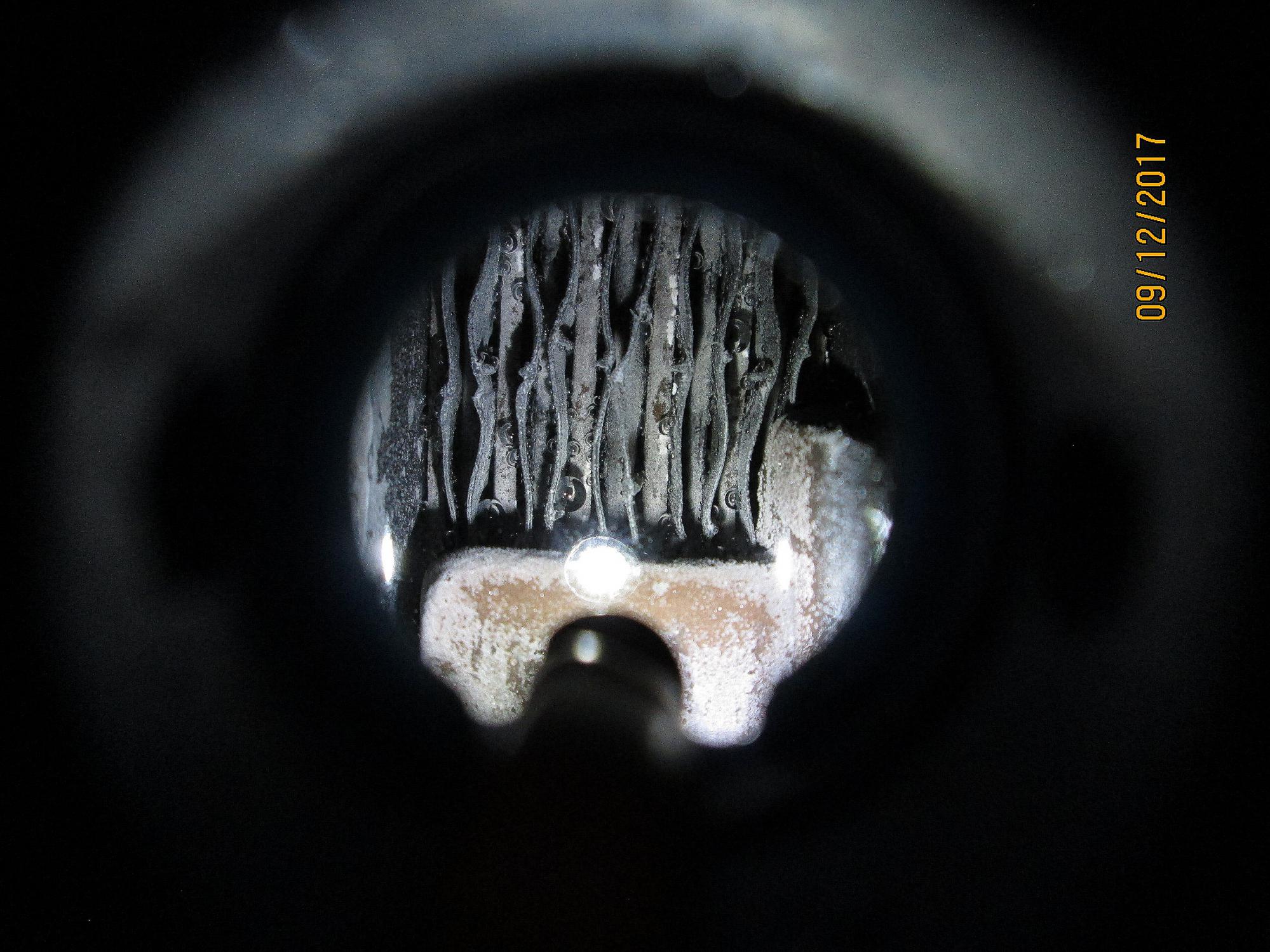

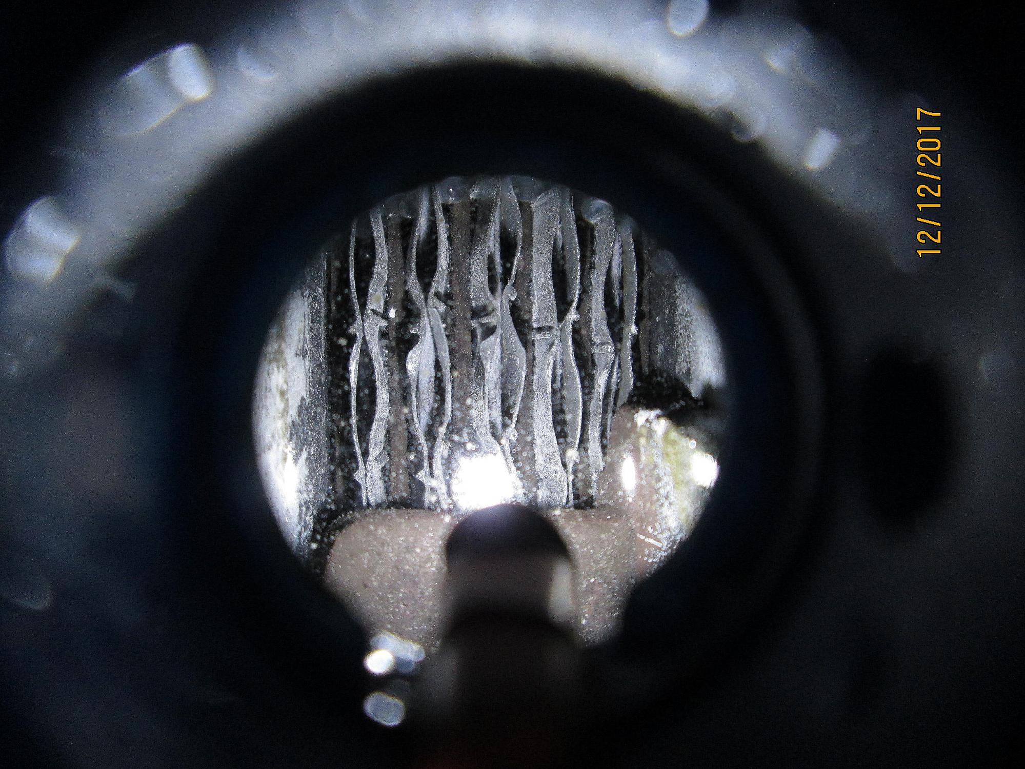

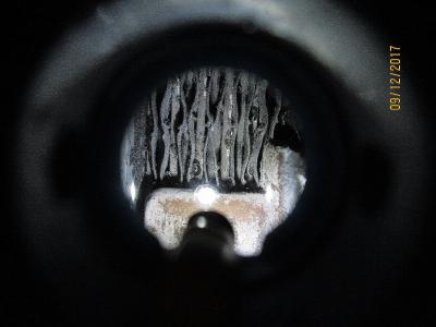

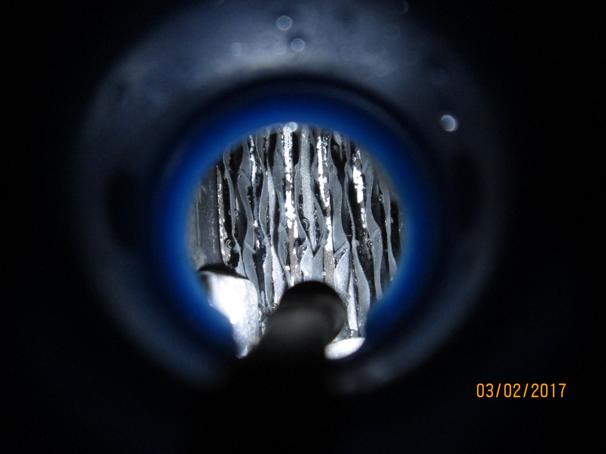

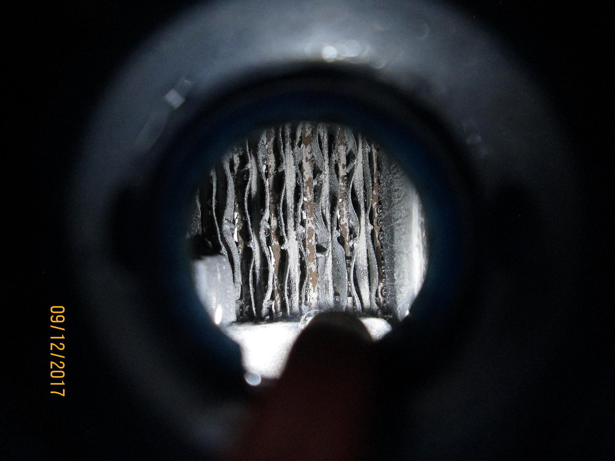

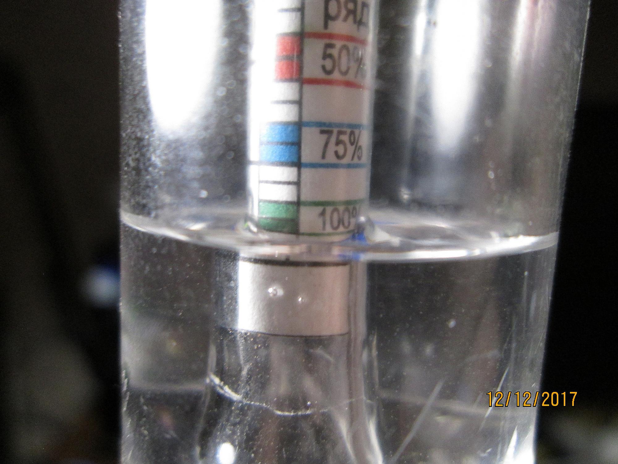

Второй АКБ стоит полгода. В последнее время утром бортовое напряжение второго АКБ было равно 12,2 В. Пора тащить домой и

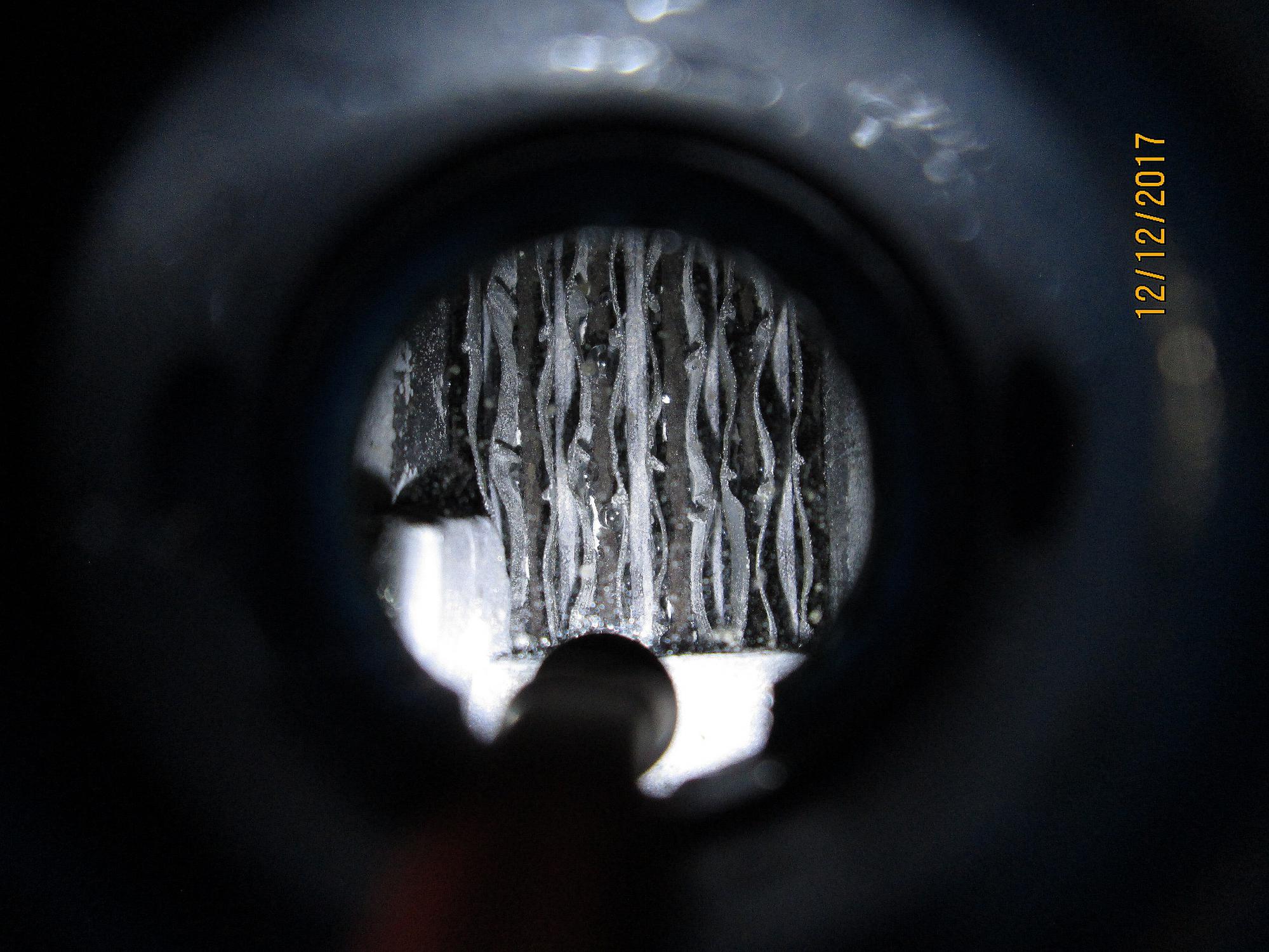

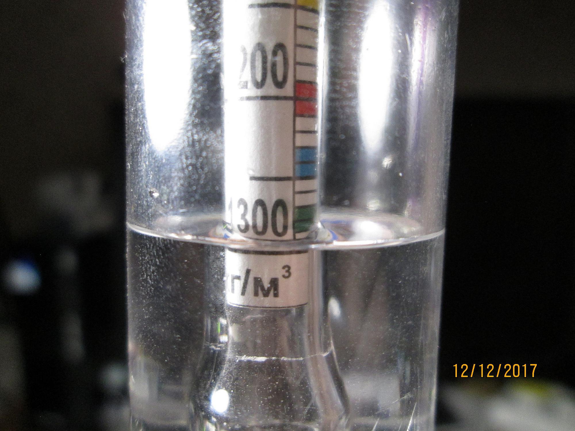

делать ТО. НРЦ 12,475В. Фото банок перед зарядом. Плотность. Вилка 100А.
Белый налет на всех пластинах, перемычках. Плотность 1,21 г/см3.
Всего за полгода. При этом поездки с работы и на работу. В выходные редкие поездки.
Подразрядил до 12,0 В. "Слилось" при этом всего 1,32 Ач.
Поставил на заряд ЗУС5 STD40 на 1 день. Потом 2 дня в режиме STD20.
Завтра поставлю на место. Надо думать о покупке литий-титаната.

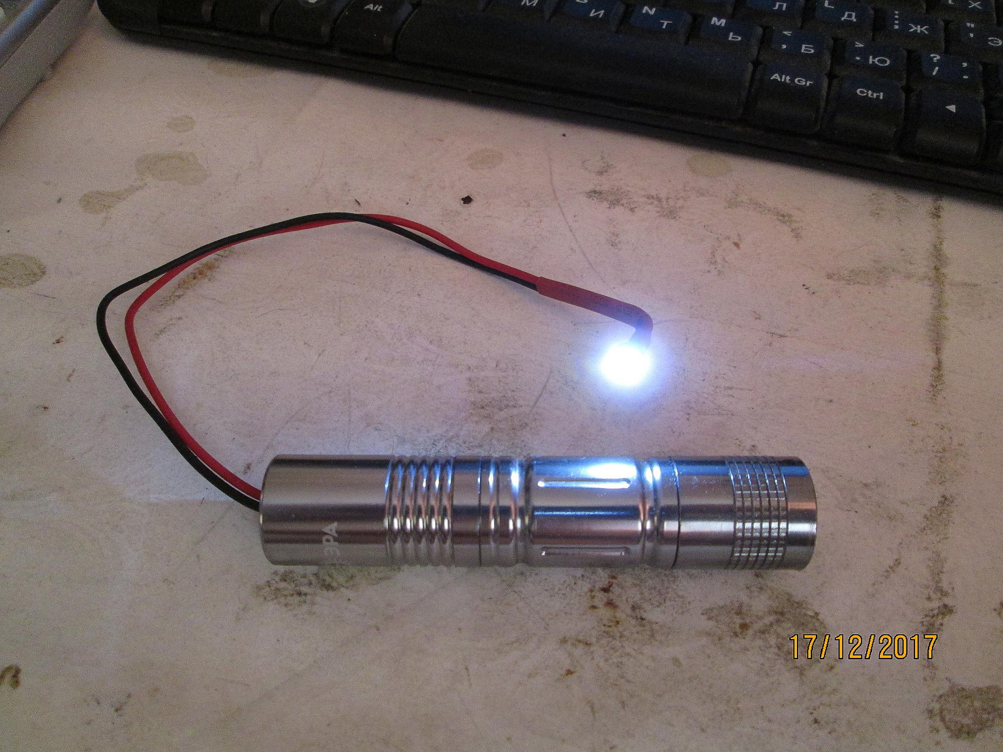

[user]elektrik897[/user], если не затруднит, чем подсвечиваете и фото светилки.
Самая большая глупость – это делать тоже самое и надеяться на другой результат.
elektrik897
Вынес наружу светодиод фонаря ЭРА.

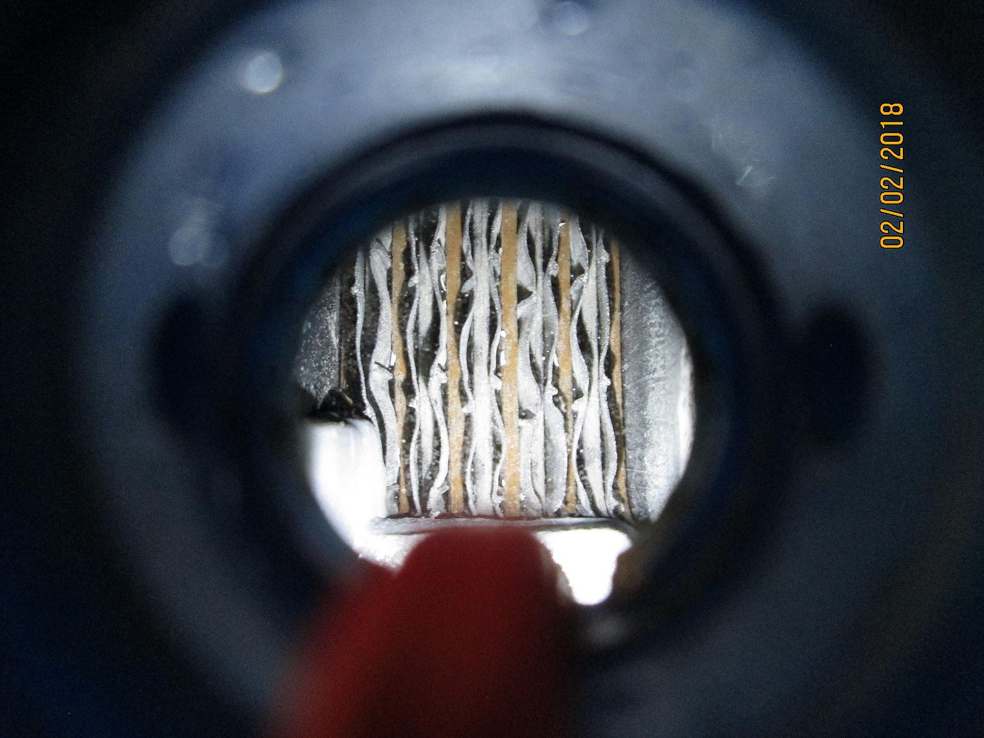

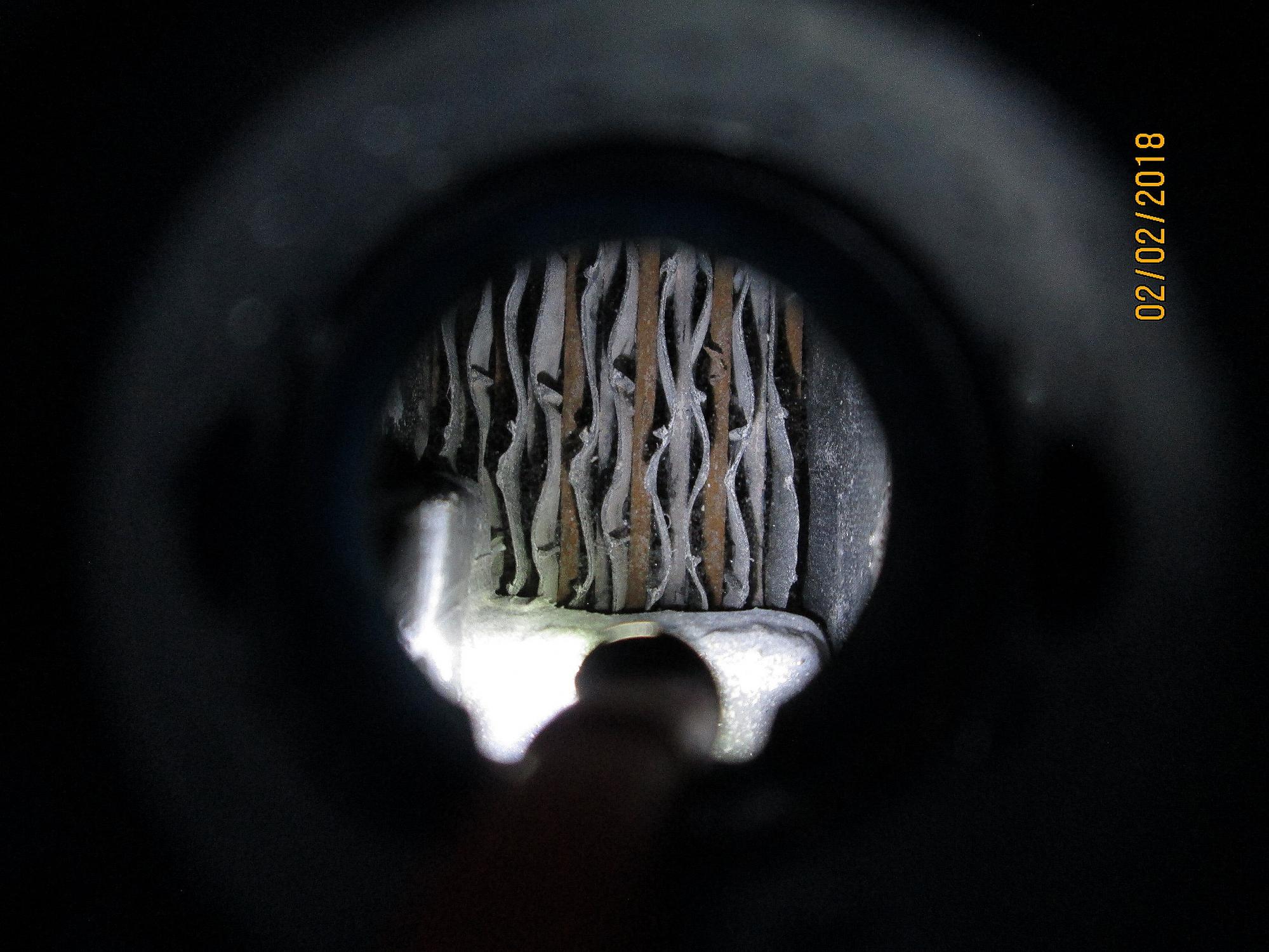

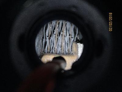

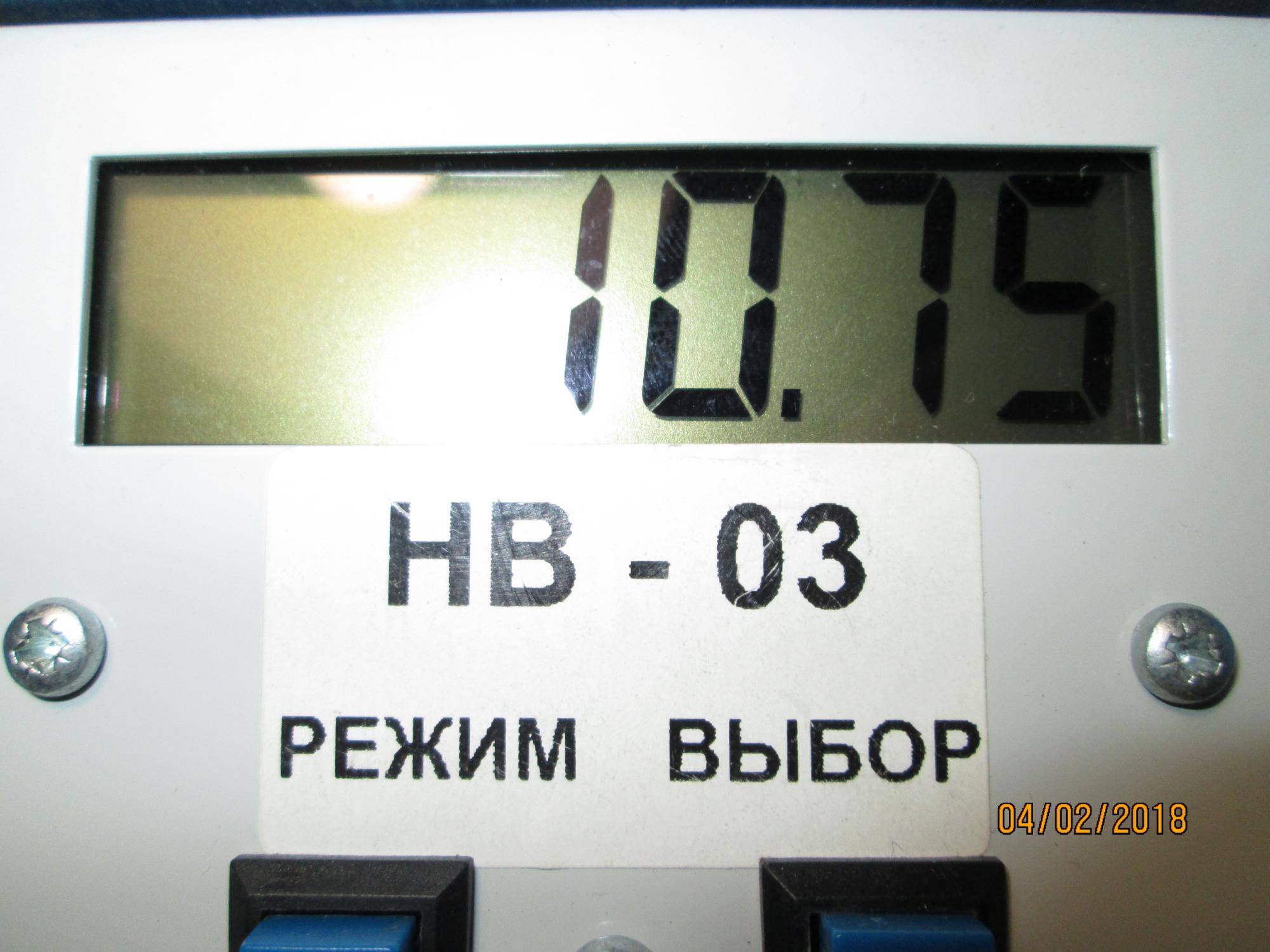

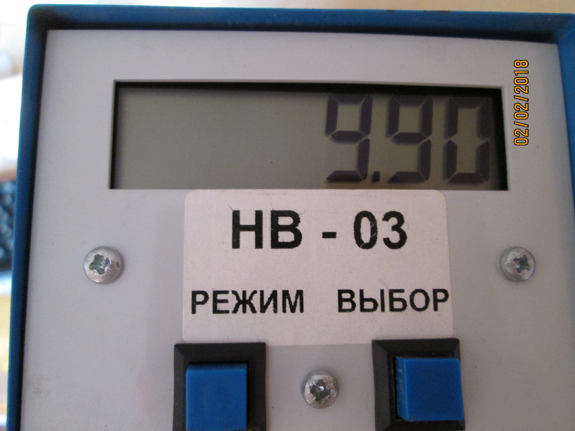

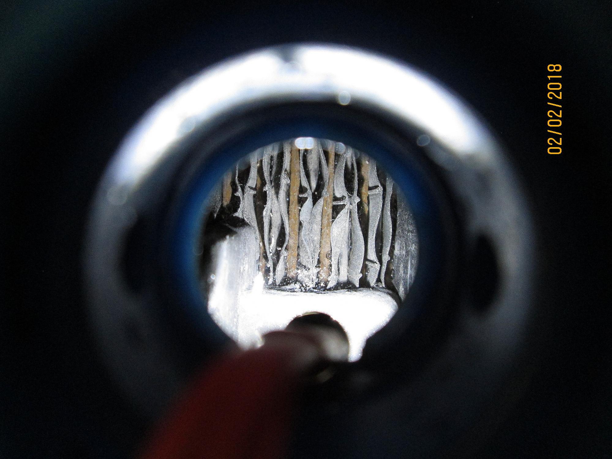

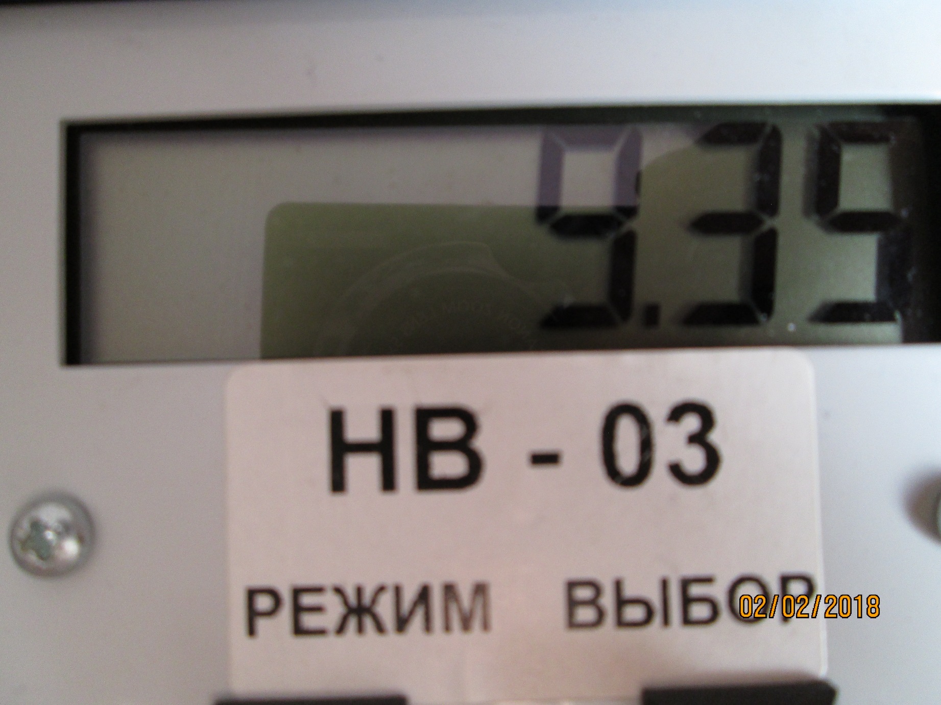

Пришлось срочно уехать, машину бросил на стоянке. Простояла с 27.01 по 02.02.18. По вольтметру в бортовой сети «всего» U=11.8 В. Снял, занес домой. Измерил НРЦ с улицы – 11,951 В. На улице было -15С. Ткнул вилкой НВ-03 – 9,35 В.
Отогрел, снова измерил НРЦ – 12,002 В при температуре +15с. Снова вилкой ткнул – 9,9 В.
Плотность измерить не удалось, уровень электролита в банках упал почти до пластин. Нужного объема для ареометра не хватает. Водичка из этого АКБ «выкипает» даже зимой.

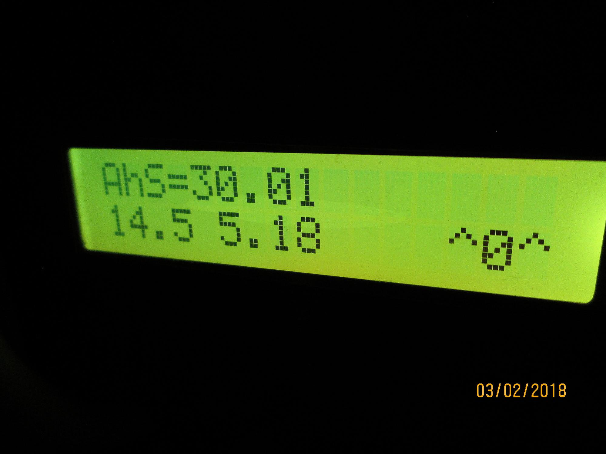

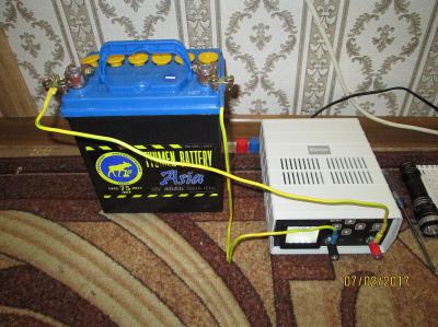

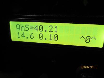

Долил водички в каждую банку. При доливе в 6-ю банку рука дрогнула и получился перелив – уровень гораздо выше нормы. В 15ч08м поставил на заряд ЗУС5 STD40 на ночь, за ночь по счетчику 30,01 Ач.
Перевел в режим STD20. Решил заснять как булькает в добивке в режиме STD20. Корпус АКБ черный, сбоку не подсветишь. Подсветил с верху. Вышло не очень.
К 21ч04 м. 03.02.18 по счетчику ЗУС5 отдано 40,21 Ач.

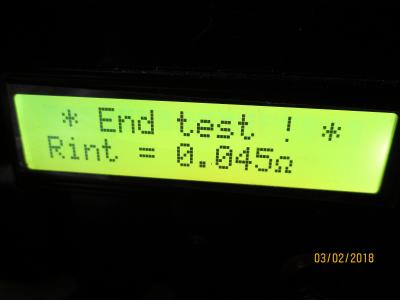

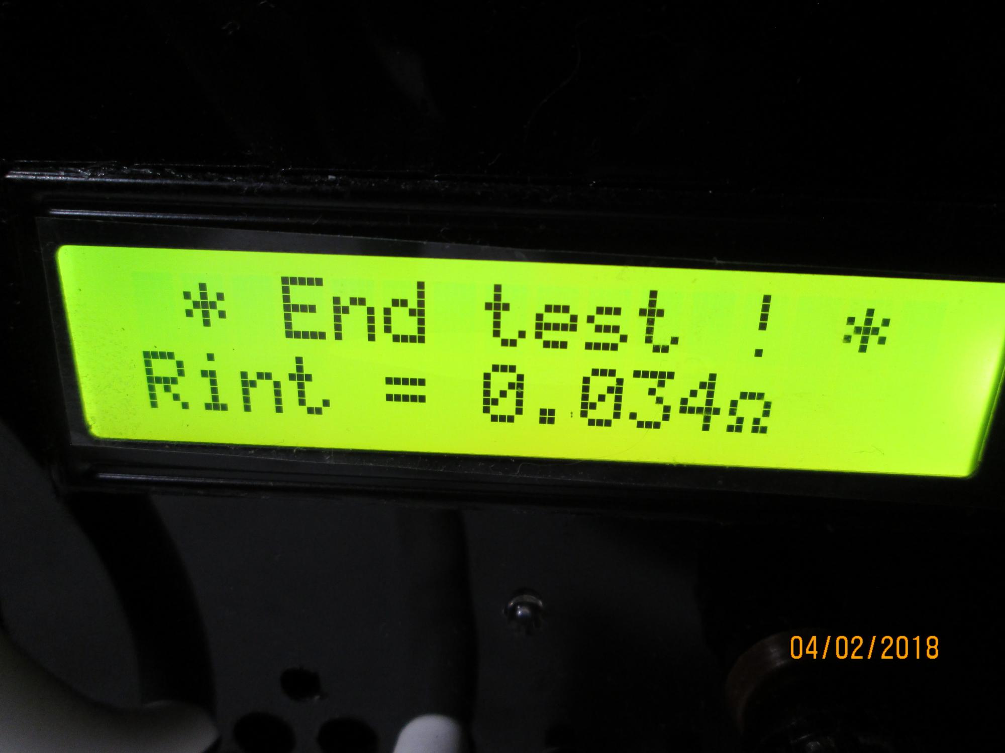

Отключил заряд и измерил Rint средствами ЗУС5 – 0,045 Ом.

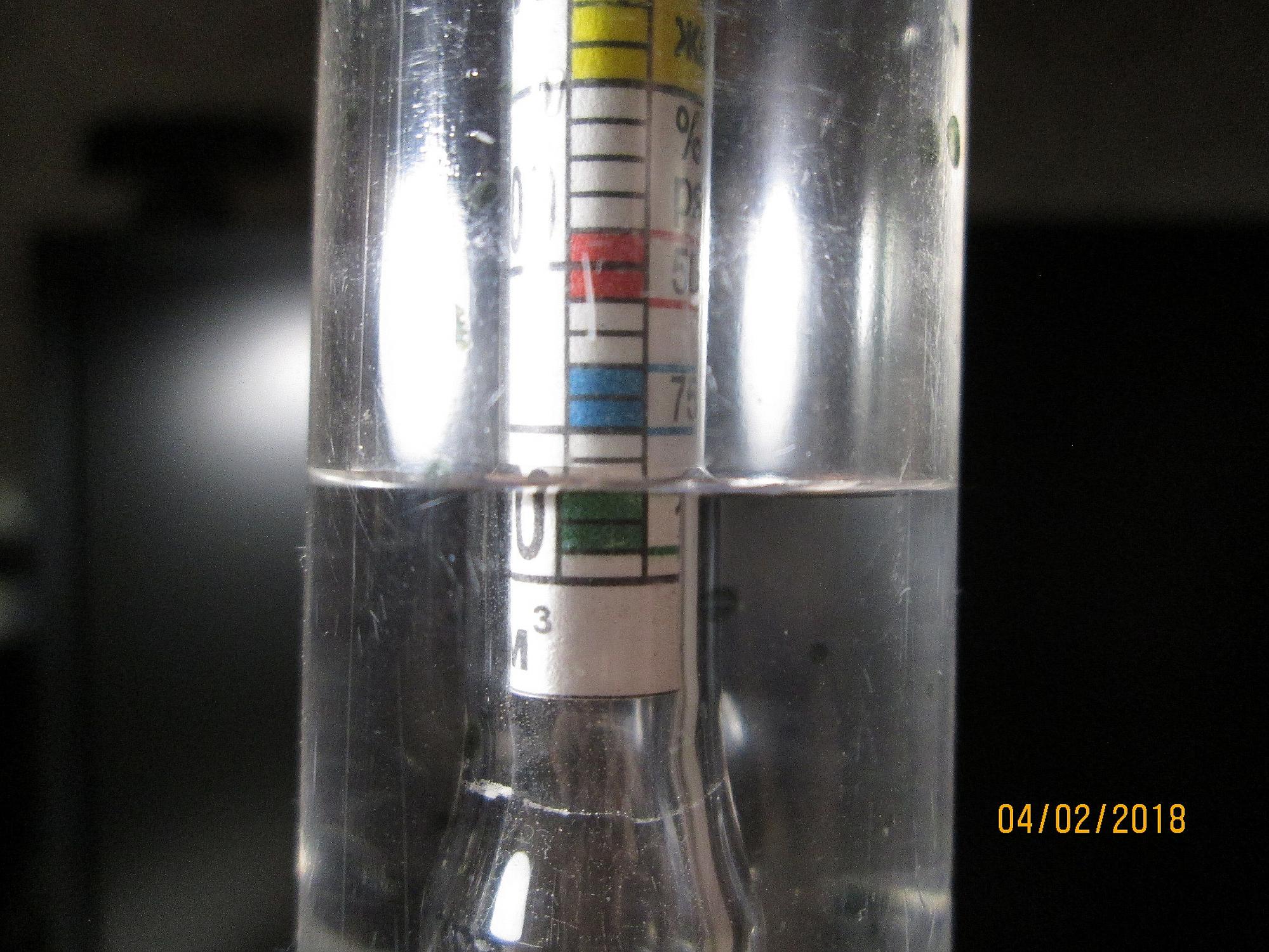

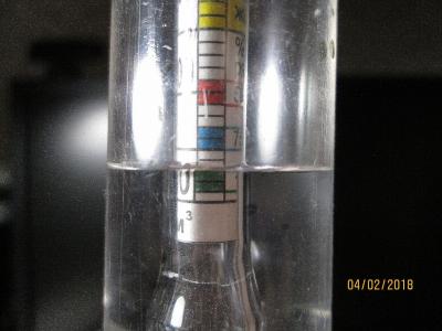

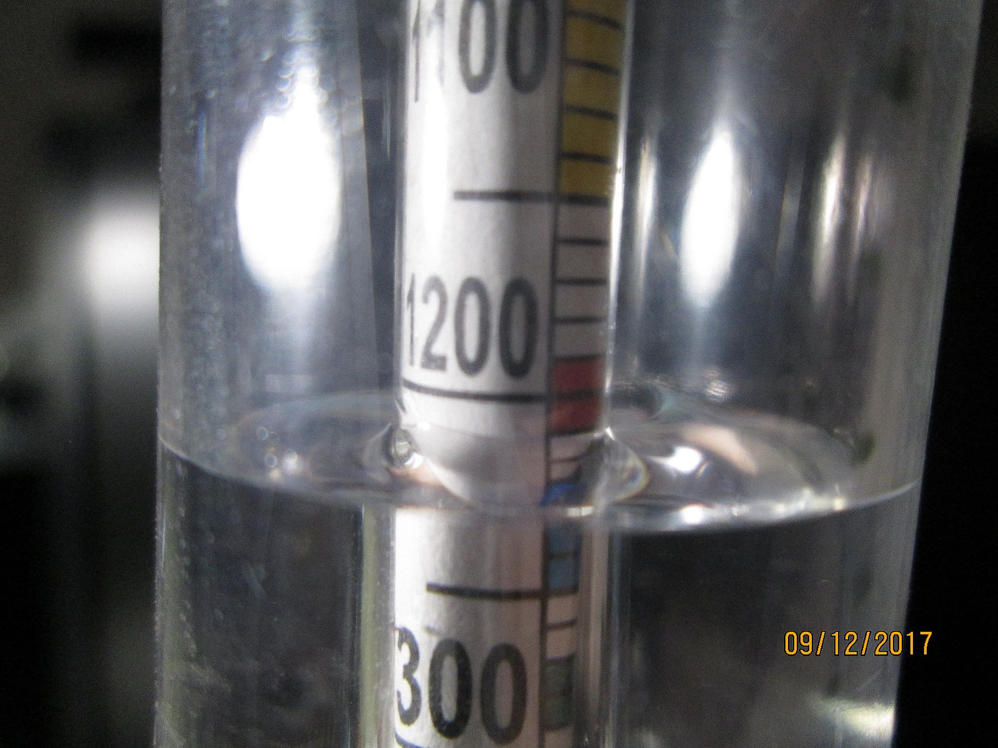

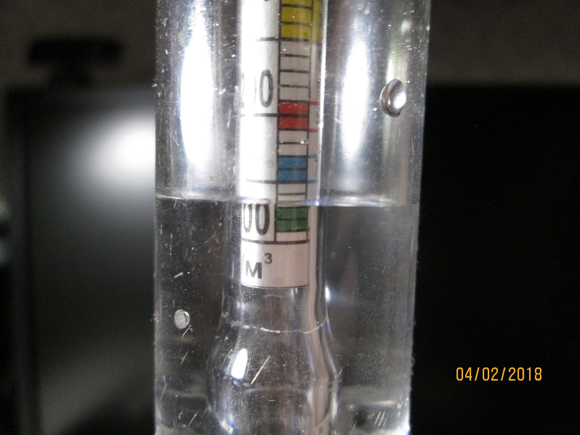

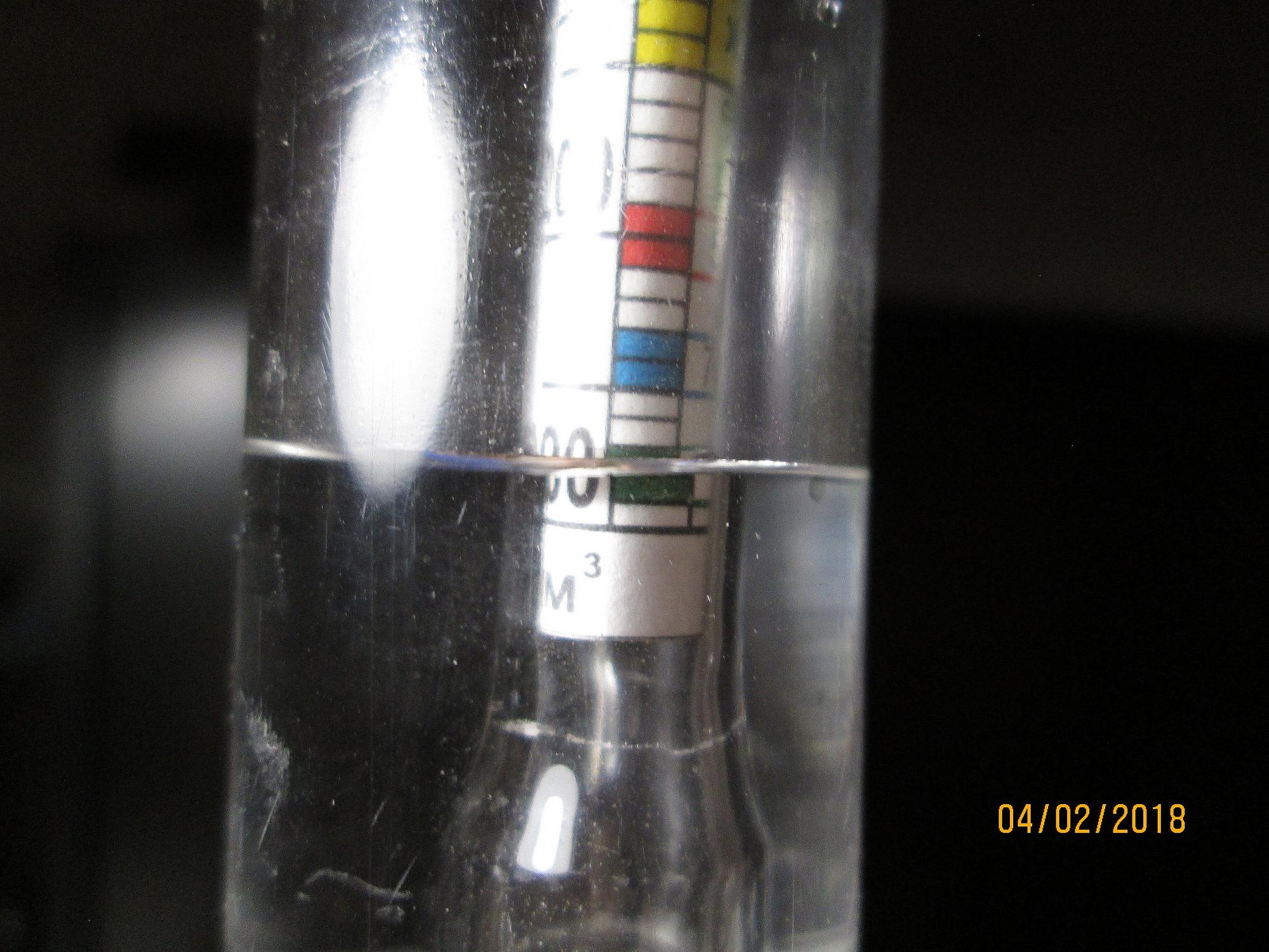

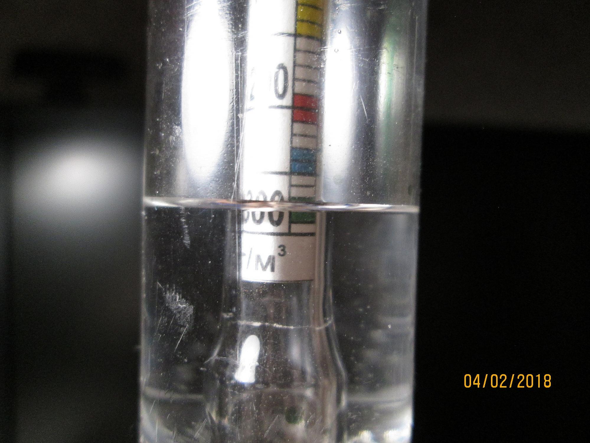

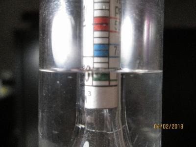

Оставил на отстой до утра. 04.02.18 с утра измерил НРЦ – 12,741В. Плотность по банкам.

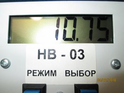

Ткнул вилкой - 10,75В. Хуже, чем предыдущее измерение в декабре.
Измерил Rint средствами ЗУС5 – 0,034 Ом.
Поставил на машину. Журнал ТО прилагается.
