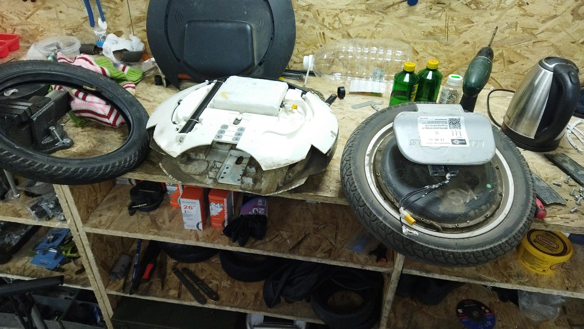

Здравствуйте.
Поставил покрышку 2.5" (62-305) с aliexpress на KS16S v2 с подрезкой стоек на 15мм (свободное пространство в корпусе на месте верхних частей стоек заткнул вкладышами из пеноплекса, что дало герметичность, но не прибавило жёсткости), но после тестовой поездки обнаружил, что колесо трётся в верхней части арки о корпус на поворотах (в момент когда голенью идёт боковое давление на верхнюю подушку), боюсь что оно пропилит корпус рано или поздно.
Что с этим можно сделать?
Срезать ещё 5мм со стоек?
Или попытаться добавить жёсткости корпусу путём установки удлиннённых верхних частей  стоек (придётся их изготовить на заказ)?
Если так - кто-нибудь знает, из какого материала изготовлены родные стойки? Может, у кого-нибудь есть в Москве ненужные изношенные стойки из тела которых можно изготовить верхнюю часть?
Или достаточно будет изготовить вкладыши из любого металла (например, из обточенного в призму стального кругляка или даже из профтрубы 15x15 мм) вместо пеноплексовых, и затем притянуть их к родным верхним частям стоек удлиннёнными винтами М8? Или не притягивать, а просто приклеить их к верхним частям стоек (чтобы верхней перемычке корпуса было на что опираться)?
UPD: Разобрал колесо, оказалось, что ощутимый пальцами пропил от резины есть на корпусе в верхней части арки только на одной стороне корпуса, вторая оказалась полностью нетронутой.
При этом стойки обрабатывались как единое целое, скрученными через отверстия для винтов корпуса воедино, то есть какого-то перекоса корпуса из-за разной длины стоек быть не должно.
Почему может быть такой эффект?
Неужели покрышка несимметричная?
На колесе я катался и задом и передом, думал сделать обкатку полностью симметричной, но что-то пошло не так.
Пробег за обкатку составил порядка 5 км.
Если кому интересно про первые ощущения от смены 2.125 на 2.5 - тестировал 2.5 на давлении 2.7 МПа против 2.125 на давлении 3.1 МПа - 2.5 после 2.125 по ощущениям поворачивает гораздо хуже, надо прилагать ощутимое усилие для поворота (хотя выбирал покрышку с круглым профилем - ни в коем случае не кенду с плоским профилем).
При этом, 2.5 имеет склонность к вобблингу, особенно на высоких скоростях. Но зато 2.5 лучше отрабатывает неровности дороги, на ней меньше трясёт и можно заезжать накатом на бордюры до 5..6 см, на которые я на 2.125 уже не рисковал вкатываться.
Тронуться на 2.5 после 2.125 какой-то сложности не составило для меня, но уже в движении разница заметна (поначалу даже было ощущение "плавания" колеса, (я такое на 2.125 ощущал когда пробил камеру и ехал на постепенно спускающем колесе) но потом это ощущение пропало).

Цитата: S-trace от 28 Авг. 2022 в 11:06Или попытаться добавить жёсткости корпусу путём установки удлиннённых верхних частей  стоек (придётся их изготовить на заказ)?
На 18l/xl делается путем привинчивания высоких жестких пластин к стойкам, не знаю, как с этим на 16s.
Цитата: S-trace от 28 Авг. 2022 в 11:06Если кому интересно про первые ощущения от смены 2.125 на 2.5
Корректным будет сравнение одной и той же резины разной ширины. Елка 2.5 вряд ли будет хуже поворачивать, чем елка 1.125. А уж склонность к воблингу у более широкой покрышки с меньшим давлением точно будет меньше.
