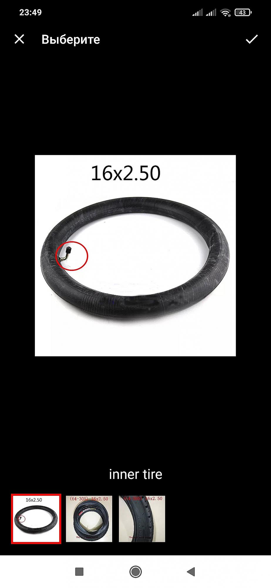

А что коллективный разум посоветует?
Вроде как тут и сейчас есть CST. Чуть подешевле, можно из Китая притащить. Но, кенда (скажем так, на велики я крест поставил на ней).
С камерой сложнее. Тут дороговато(в сравнении с покрышкой соотношение). Вместе с кендой вентиль не туда загнутый предлагается(а может вообще прямой можно? Но таких в размер 2,5 я не вижу). В принципе можно камеру от 2,125 оставить временно.
А может какая мото 12"...это я еще не смотрел.
зы: и не спрашивайте, зачем эти вопросы  :ah:
kvlad65
Цитата: uncle sergio от 15 Дек. 2021 в 22:55Вместе с кендой вентиль не туда загнутый предлагается
Если вентиль загнут не туда, то нужно просто перевернуть камеру, чтобы он смотрел внутрь. ))
Если вентиль загнут в плоскости движения, это норма. Если он загнут немного в сторону, то это тоже норма. Как ставить, см. выше.

uncle sergio
Это даже не 45°
Все попендикулярные 90  :bn:
Куда ж его переворачивать...
Цитата: kvlad65 от 15 Дек. 2021 в 23:38Как ставить, см. выше.
На стадии "что".
Пока самый простой вариант, покру взять тут (если инфа верная о наличии). Камеру оставить узкую(обычно такое прокатывает, но зависит от производителя
весь сезон партию камер 27,5 прекрасно ставили в 26е колеса. Как пример.
kvlad65
Цитата: uncle sergio от 15 Дек. 2021 в 23:58Куда ж его переворачивать...
Вентилем внутрь, к ободу, должен нормально лечь. Некоторые ставят вентилем наружу, и начинают потом колхозить всякие прижимы, чтобы он не торчал и не задевал корпус. )) Я однажды тоже так собрал. Накачал, а он задевает! Я его и так, и сяк, всё равно задевает. Я ж думаю, камера та же, просто заклеил, раньше стояла и не жужжала. Потом сообразил.
У камер 14D/16S есть особенность. Обычно бывает трудно накинуть шланг на вентиль. Начинаешь вытягивать, и его вырывает, после чего камера идёт в утиль. На 18 такой проблемы нет, там доступ к вентилю хороший. А на 16S я рекомендовал бы перед накачиванием спускать камеру полностью, только потом вытягивать вентиль и накручивать шланг.

uncle sergio
Прямой то проходит, не?
А по поводу отгибать, ну да, не очень, головка насоса такая.
Зато, он так прижимается к ободу, что поставленный против направления вращения колеса вряд ли чем оторвется.

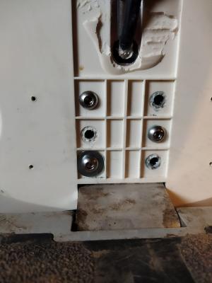

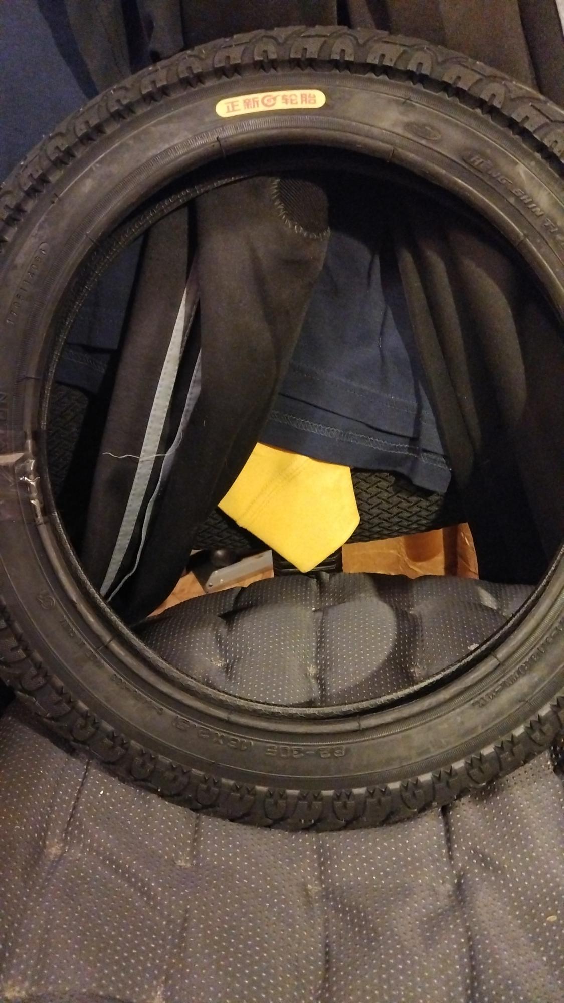

uncle sergio
#155
Цитата: uncle sergio от 15 Дек. 2021 в 23:58покру взять тут
Вообщем, лишь сегодня закончил.
Хотя, сначала думал вставить камеру 2,125, да примерить с прямым ниппелем...но в итоге дождался посылки с нормальными камерами в размер(еще и дважды ждал, почта накосячила B-) ). И НГ встретил на 2,125 :kidding:
Решил без лифта и тем более без подрезки стоек. Не вижу пока бонусов.
Больше всего на решение повлияло это
Даже на день отложил сборку, чтобы шайбы купить.
Тест-драйв ожидается  :ah:
