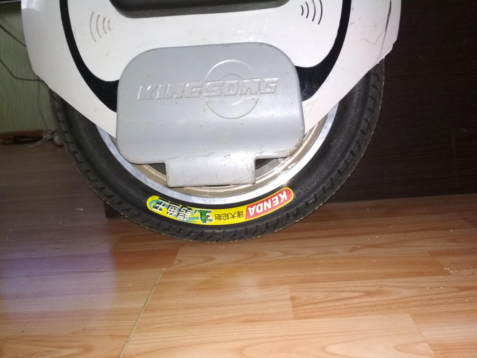

Gwacm, я тут  заметил, что расстояние между средним и нижним винтами больше, чем между средним и верхним. Рассверливать тоже пришлось? или покрышка встала без лифтования?
Gwacm
#30
Цитата: B08AH от 22 Май 2018 в 23:05Рассверливать тоже пришлось?
Лифтовал конечно-так оно там не поместится.
Да. Немного овальными отверстия сделал. Там пара миллиметров.
187/107
KS16S 840/2.5"~1700км(продано)
KS18L~4т.км

Итак, приехала моя кенда. Ставил два вечера, пришлось один день съездить на работу на автобусе.
О внешнем виде колеса не заботился, просто отпилил по кратчайшей прямой. Всяких электролобзиков у меня нет, пилил обычной ножовкой по металлу.
У меня родная камера с кривым вентилем вся исхудала, покупал за 150 рублей в веломагазине от детского велика с прямым нипелем. Ездил какое то время без колпачка, ибо он цеплял за корпус. Побочный плюс отпиленного корпуса - теперь колпачок не задевает.
Уже после того как заказал, когда покрышка уже ехала, зашел на страницу товара и с ужасом обнаружил, что покрышка "двойная антипрокольная". Именно на такую ругался Taler, только у него носорог, у меня крокодил. Я ошибочно думал, что это тот же крокодил, что и родной на кс16, но, опять же заметил когда уже поздно было, что это "король крокодил", а не просто "крокодил". Но когда она приехала, и я ее пощупал руками, то сразу отлегло - она достаточно мягкая, не дубовая, покрышка как покрышка.
Итак, задул в нее 2.5 атмосферы на пробу. Покатал сегодня немного, ощущения - стало намного приятнее. Едет мягко, специально покатал по неровной дороге, на которой раньше была зубодробильная тряска, если ехать хотя бы 10кмч, сейчас ехал около 15, и терпимо. Попробую еще на одном неровном участке, по которому регулярно на работу езжу, по парковым тропинкам с дочкой(она на велике) покатаюсь, думаю тоже должно быть ощутимо приятнее.
Не буду сравнивать с 18, больше/меньше, холодно/тепло, эмпирически трудно оценить, уже дотягивает или еще нет, но относительно родной покрышки улучшение очень ощутимо.
Неожиданный момент - колесо стало заметно выше, полдюйма высоты покрышки плюс пара см  лифтование, думал разница будет неощутима, оказалось очень ощутима. Раньше в магазине когда чего либо брал с полок, колесо просто закатывал меж ног, и внутренними частями бедер легонько его удерживал, тут по привычке катнул его, и оно уперлось в ...штаны.
Не прошло по высоте. Стало неудобненько. Непорядочек  B-)
Но без негатива, к сожалению не обошлось. Изза лифтования прочность крепления колеса к стойкам сильно ослабла. Ехать на одной ноге категорически невозможно. В т.ч. невозможен "самокатный" старт. Теперь обязательно сначала поставить вторую ногу, только потом начинать движение. Иначе корпус изгибается и жестко трет по покрышке. В движении также управление только педалями, помогать голенью наклонять колесо уже нельзя.
В общем и целом рад и доволен обладанием колесом KS 17A  :mus:
Но в массовом порядке всем подряд рекомендовать бы не стал. Только тем кто весит 90+ и с уязвимыми (слабыми/больными) коленями.
B08AH
Вот фото результата.
Обрезать пришло не только основной каркас корпуса, но и накладки. Видно на фото, что справа накладку подрезал дальше чем корпус. Косяк, но верите-нет, наплевать  :-)
Забыл написать - в родную покрышку накачивать меньше 3атм было просто категорически нельзя с моим весом, на 3-5см бордюрах пробивало, плюс какое то непонятное поведение появлялось, толи в сторону ведет, толи что. Накачивал в основном 3.5.
Причем, как начал опять массово ездить на 16а, вернулся с 18го слоника, то вспомнил, что родная камера(скорее всего нипель) спускала, даже до того, как я ее проколол, за неделю где то спускала с 3.5 до 3х, то есть раз в неделю приходилось подкачивать. Возможно 3.5 было не обязательно, может и 3.2-3.3 было бы норм, но подкачивать надо было бы каждые два дня, поэтому качал 3.5.
Новая камера, тьфу-тьфу не спускает даже без железного колпачка. Лпдно, это все лирика, еще раз отмечу - разница между 3.5 атм на старой покрышке и 2.5 на новой - на голову лучше. Ощутимо так, что не перепутаешь.

Цитата: B08AH от 02 Июнь 2018 в 15:24Иначе корпус изгибается и жестко трет по покрышке
Тоже было такое. Но сейчас после месяца катания там где нужно резина прогрызла корпус и хруста нет на одной ноге.
