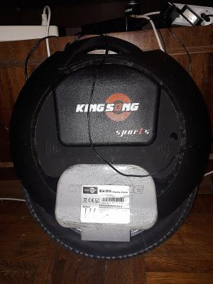

Цитата: Taler от 23 Дек. 2017 в 15:22нужно резать корпус, иначе никак.
Слава богу, сделать это легко, и нет никаких сложностей в том, чтобы сделать вырезы незаметными внешне
Я так понял, что приходится подрезать и корпус и внешние крышки. В изначальном варианте они должны плотно стыковаться и защищать внутренности от воды и грязи. после подрезки вроде бы снизу должна между ними появиться здоровая щель. Как герметичность аппарата то сохранять в таком случае ?
Еще интересно: получается, что на один и тот же обод можно сажать колеса разной толщины. Но ведь это не всегда сработает, ведь есть и 3" шины, которые наверняка на обод ks16 уже не сядут. Тут есть какой-то подход, как не ошибиться с покрышкой ?
KS-16S v1 16x3", KS-18XL
Gwacm
Где-то через 800км после перехода на 2.5" вскрывал колесо чтоб камеру заклеить. Грязи на батарее не было,контроллер тоже чистый. Корпуса соприкасаются на довольно широком участке и потому подрезка вроде не особо влияет на герметичность. Можно конечно и проклеить поролоном места соприкосновений если уж так душа болит.
На 2.5" откатал уже больше 1000 - всё хорошо. 3" конечно хочется попробовать, но тут думаю надо будет проставку внутреннему корпусу делать. Пока гарантия не охота заморачиваться.

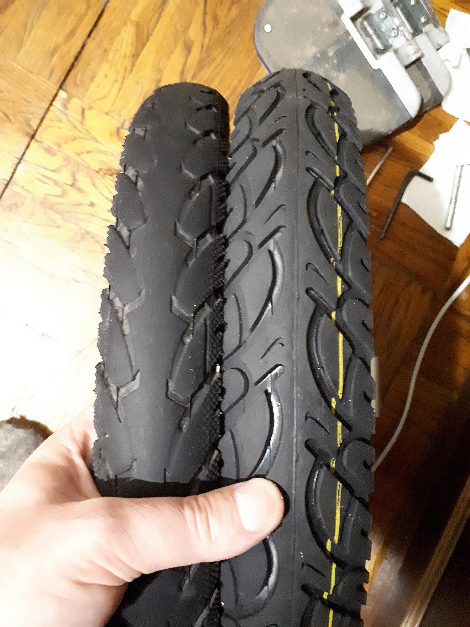

Пришла родимая :-)
Вообще так смотрится крупной на фоне старой. Недельки через две три, когда знакомый токарь освободится, буду ставить ... или забить на подъем уровня педалей? ... И поставить в эти выходные? ...
Что-то меня какие-то сомнения посетили относительно "подрезать стойки", ну чтобы поднять педали. Я 85кг вместе с одеждой, иногда езжу в магазин и общий вес с продуктами может доходить до 110кг. Крепление стоек и так не самое надежное, уменьшив площадь резьбы мы прочности крепления не прибавим ...

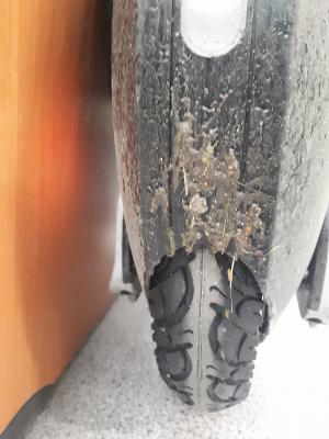

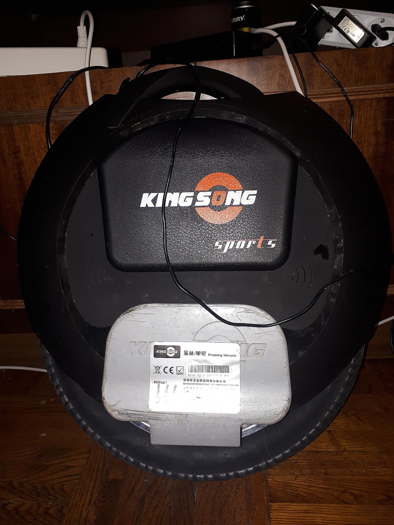

FreiDjaz
Поставил.
Но ... где-то трет при поворотах, где-то еще и покрышка имеет яйцевидность и щелкает об пластик при этом только когда стою на колесе.
Сейчас 20км проехал. К новому поведению колеса конечно придется еще привыкнуть, к его новым габаритам и управлению в поворотах из-за этого. Но как едет прям нравится ... по дорожкам в парке из гранитной крошки как по асфальту просто едет. По щербатому асфальту перестал замечать его щербатость. Легче стало заезжать в невысокие бордюры, даже ради интереса решил въехать в тот, который обычно не заезжал - вполне приемлемо заехало. Шина стала шире и мягче - это дало лучшие сцепные свойства.
Короче доволен :-)

Зато нашел причину стука - колпачек от золотника задевал ... вот как так вообще не знаю. На стоке не задевал, а как корпус изнутри обтесал так задевать стал  :facepalm:
ЗЫ: стал ездить на работу на новой покрышке - половина неровностей перестала доходить до моих ног! Раньше ездил только на мягки педалях, т.к. ноги постоянно затекали, сегодня ездил на жестких и ничто не затекло. По парку ехал быстрее и при этом в ногах было больше комфорта.  По грязи, по щебню, по сырой траве, даже ради интереса съехал на целину разок и в лесок. Впечатления самые наилучшие :wow:
Колесо стало выше и при выдвинутой ручке больше не закатить колесо между ног ... Если раньше заезжая на скорости на бордюрчики высотой в 1.5-3см была большая встряска с опасением улететь, то сейчас как-то не особо напряжно происходит преодоление. Увеличилась максимальная скорость. По ощущениям еду и должны быть писки - их нет ... колесо считает, что оно еще не так быстро едет :-)
Кто надумал ставить - ставьте не сомневайтесь!

FreiDjaz
Еще колесо с новой покрышкой грязнуля. По хорошему бы брызговик.
