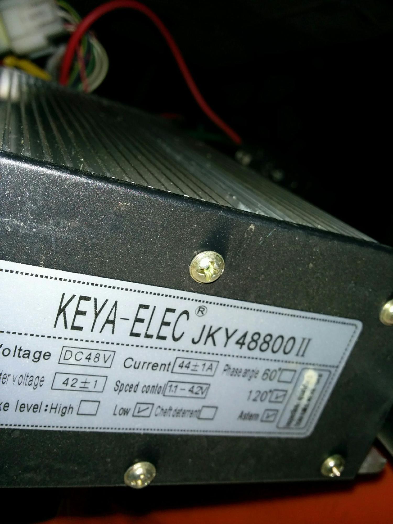

Купил подростковый китайский квадроцикл мотор 1квт, а контроллер 800ватт вот такой: KEYA-ELEC JKY48800
Как можно определить синусный он или нет?
Имеет ли смысл его заменить на 1квт, чтобы раскрыть мотор?

Определить по звуку. Если под нагрузкой звучит так же, как и вхолостую при сброшенном газе - синус, если ощущается легкое рычание под нагрузкой, а когда крутить на очень медленной скорости вхолостую - пощелкивание, то трапеция.

Да без всякого определения ясно,что нет там никакого синуса.
А есть практичная и вполне эффективная трапеция.
Не ставят на свинцовые квадрики - синус. Нет маркетингового смысла. Последнее - как правило,  есть эквивалент здравого смысла.  :kidding:

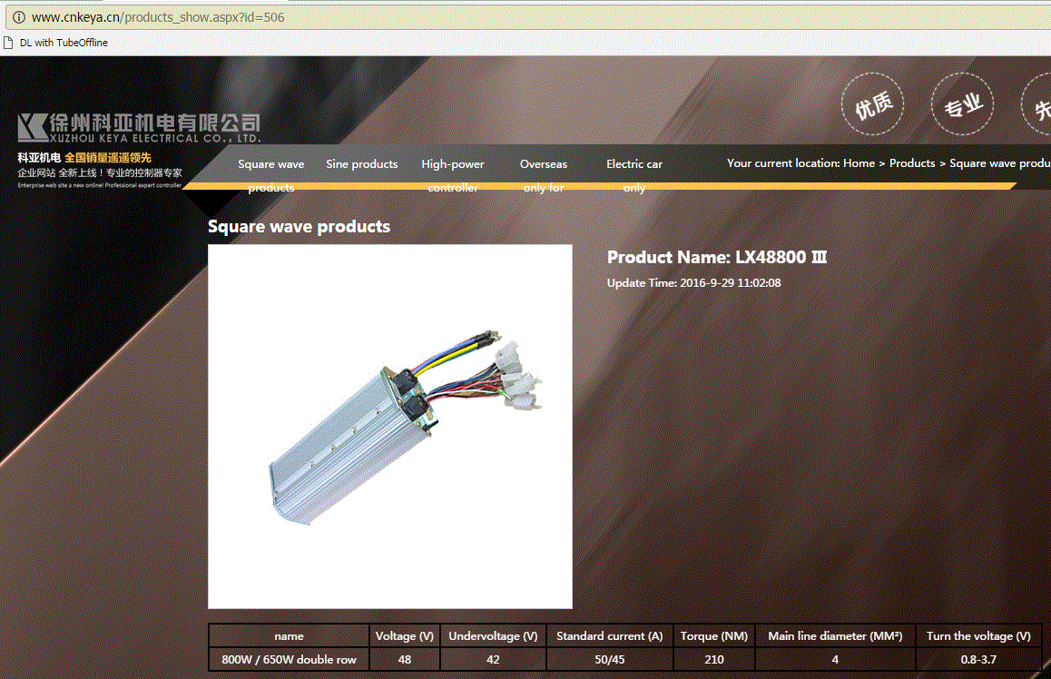

Stanislavchik
Чтоб наверняка:
Версия 3.
Но у них и синусные есть, если чо.
http://www.cnkeya.cn/products_show.aspx?id=506

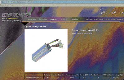

Судя по первому сообщению у меня синус. Т.к. на низких оборотах щелчков нет. По звуку движок не отличается что на холостых что на газу.
По поводу последнего скриншота, у меня другая модель, http://www.cnkeya.cn/products_show.aspx?id=508
По характеристикам 800ватт.

Stanislavchik
[user]pivolan[/user],
Приведёная Вами ссылка ведёт в раздел не синусных контроллеров. Откройте сайт переводчиком, или хромом. У синусных другая маркировка.

Я сильно подозреваю, что эти контроллеры ненастраиваемые. В любом случае явного указания на это нет.
Коли так, то мощность упрется в батку и контроллер.

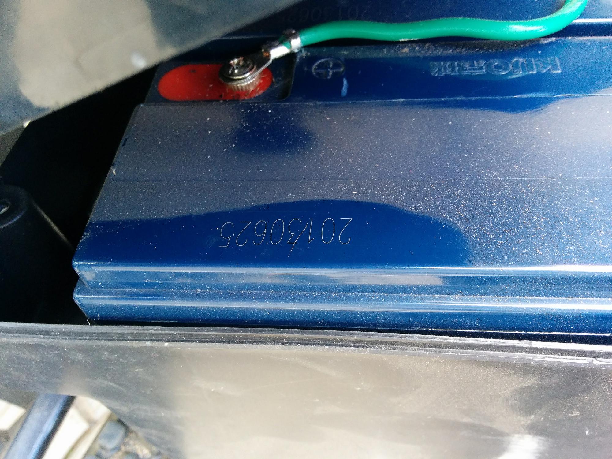

Батку сфотайте с маркировкой, дата актуальна также.
Ваш контроллер скорее всего вполне соответствует мощности двигателя, но лучше и его сфотайте.

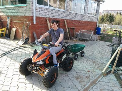

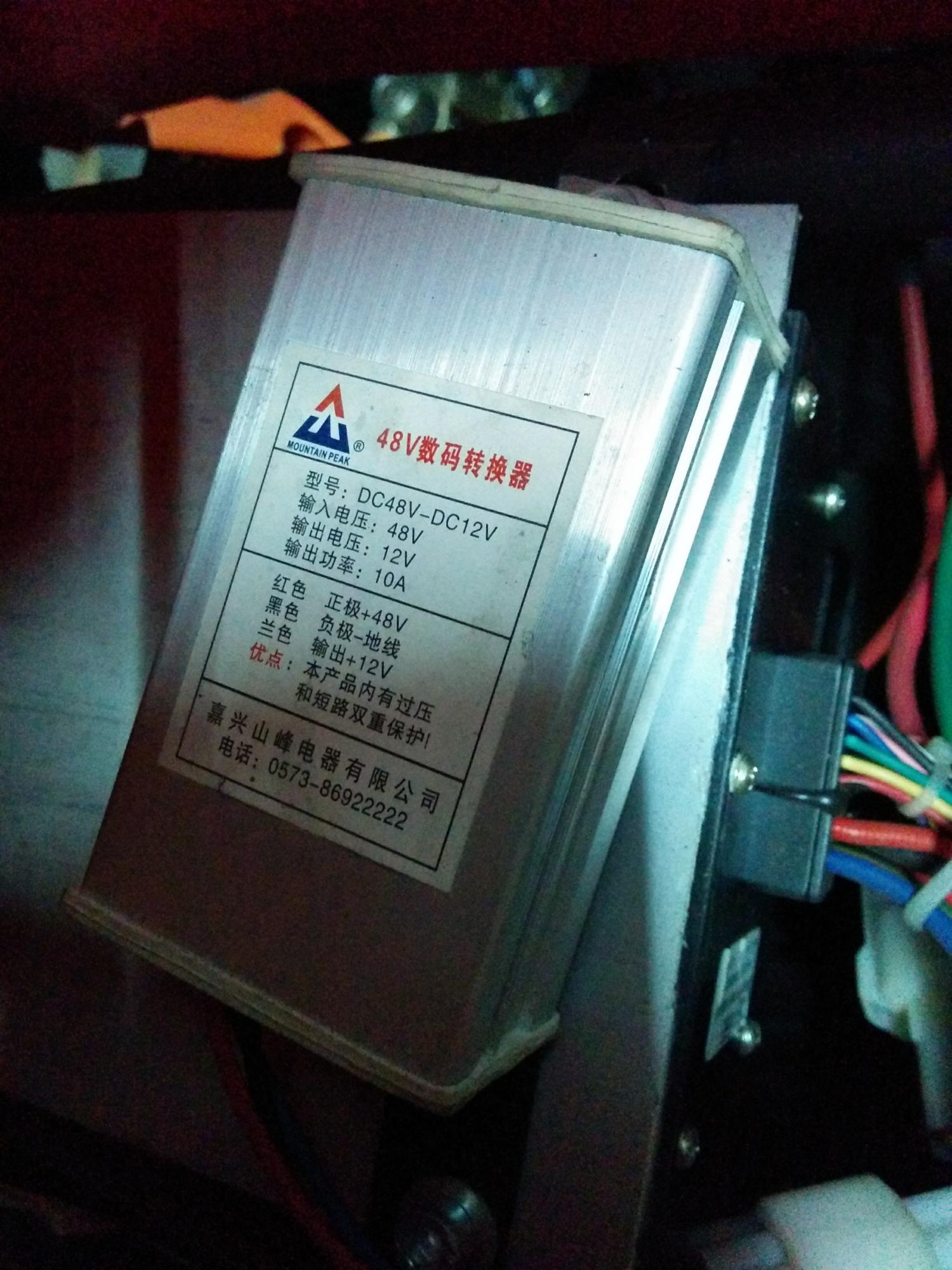

pivolan
#14

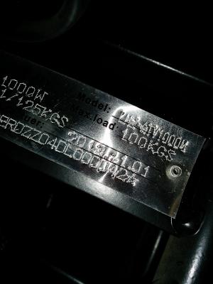

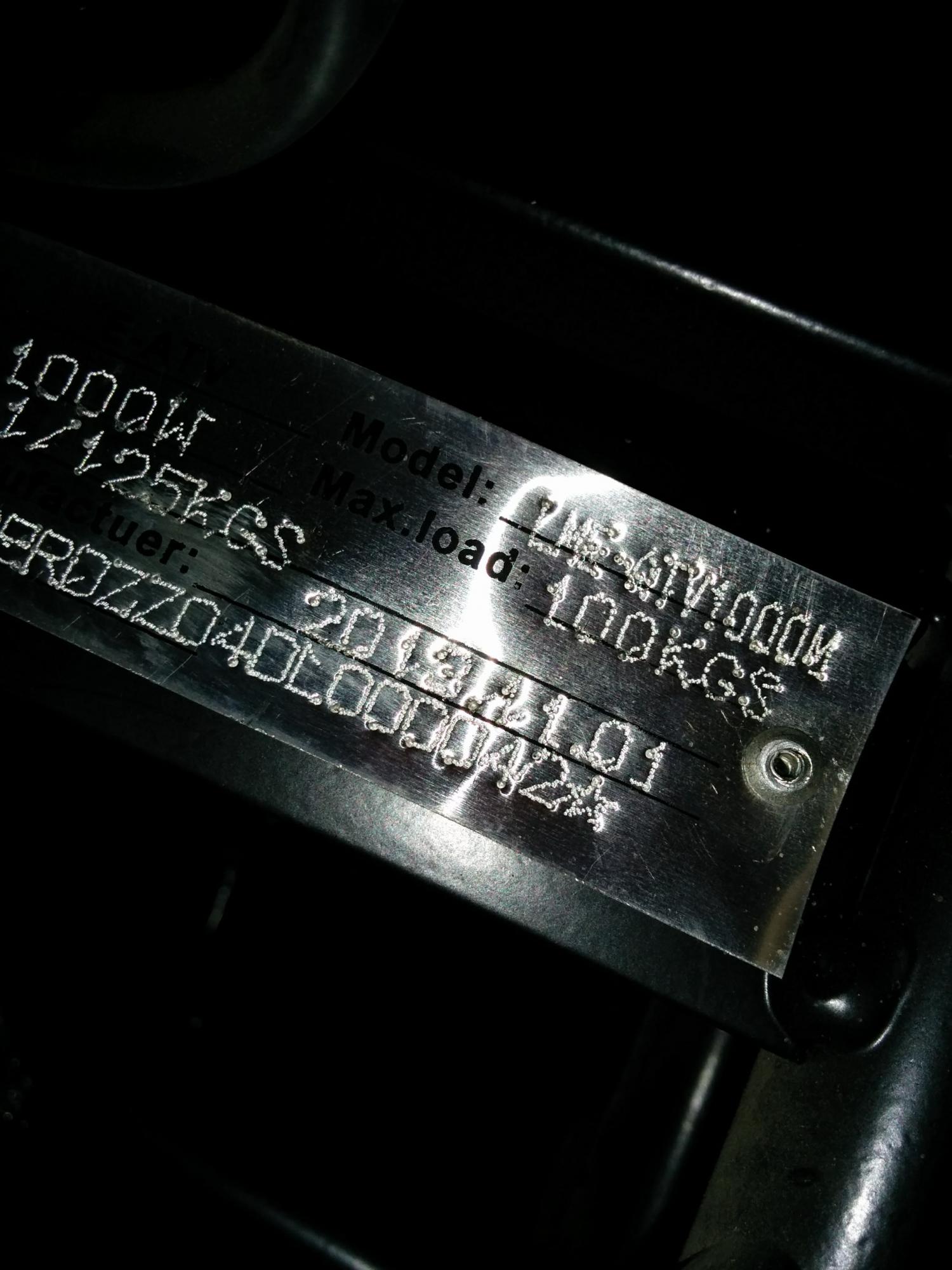

Загружаю то что есть, фото контроллера в первом сообщении, это единственное место где было хоть что то написано, со всех сторон фотографии ещё нет. Аккумы полностью не доставал, фото сверху. Квадрик в полный размер с седаком 176см. Табличка с характеристиками от квадрика. И фото преобразователя в 12в, толи это контроллер зарядки, толи преобразователь на 12в для фар.

Stanislavchik
Ваш квадрик гуглится по маркировке двигателя, дербанить контроллер не надо.
Батарея 2013 года. Я не эксперт по свинине, но кмк это приговор.
