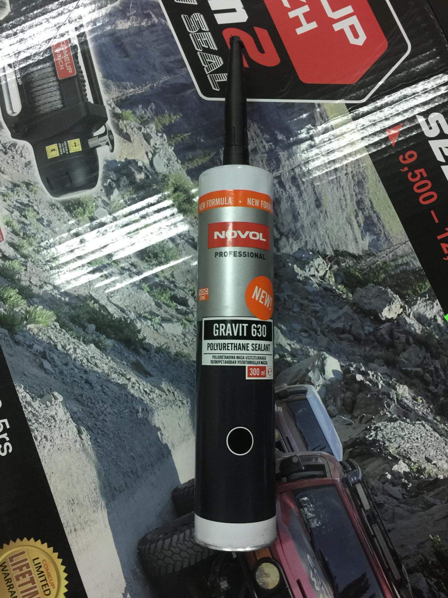

Берёте вот такой полиуретановый шовный герметик
И перемешиваете с бензином до сметаны. Наносим и даём высохнуть пару дней. На выходе что-то похожее на резину, мне показалось получше антигравия. Обработал ящик под АКБ и контроллер, теперь туда хоть рыбок запускай  :wow:

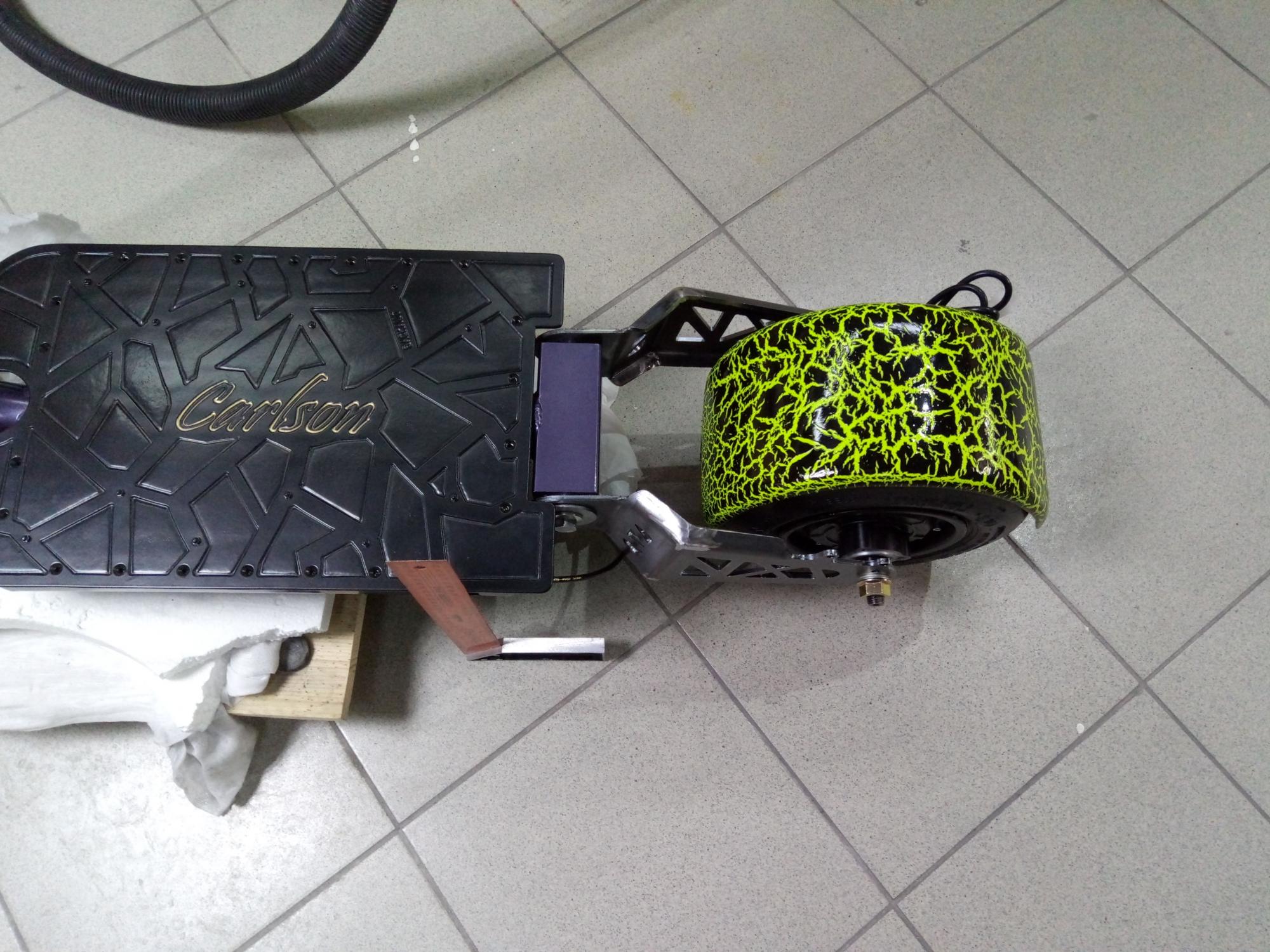

Цитата: alex_2d от 27 Янв. 2018 в 13:16

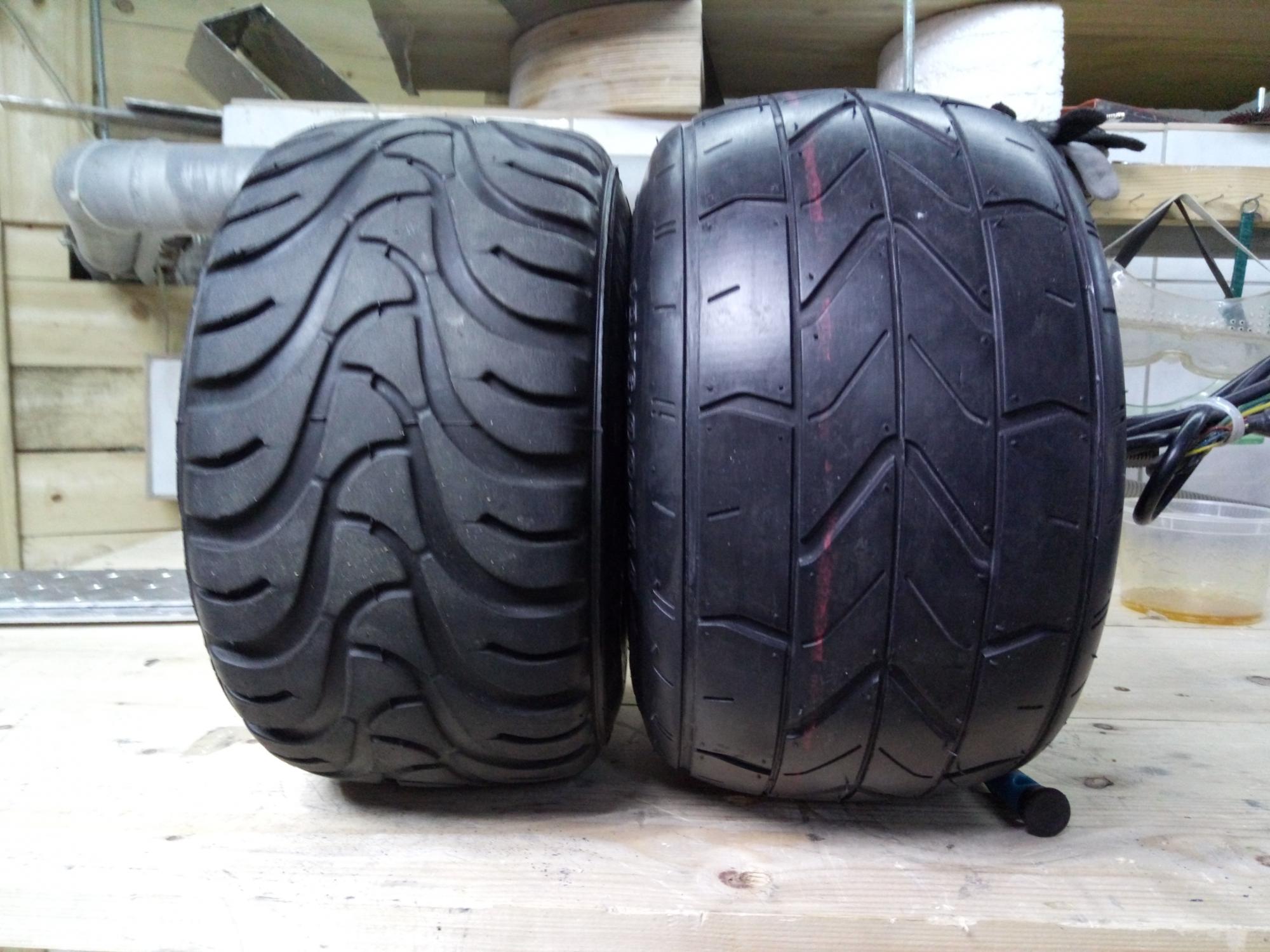

А Вы можете накачать покрышку на МК и ещё раз сфоткать? :) По ходу Ваше МК заметно шире моего :)

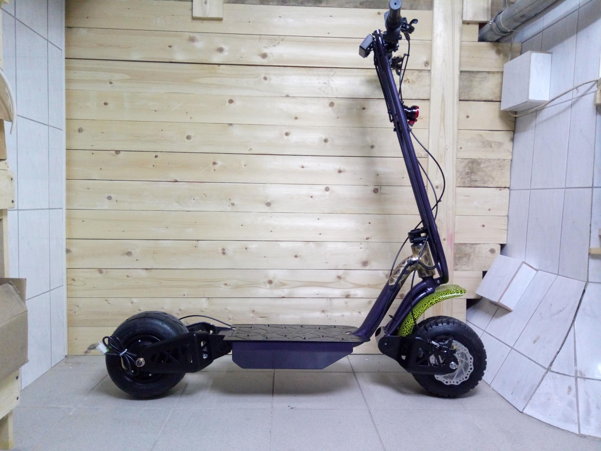

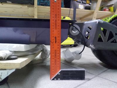

Вот смотрите накачал.Немного выше чем колесо от карта.
maliont

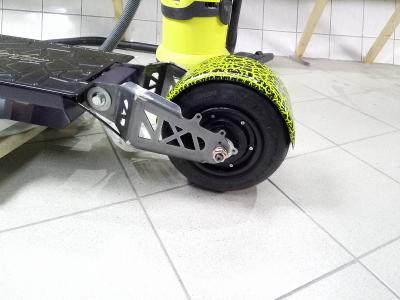

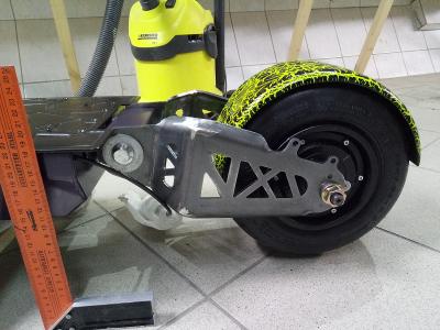

Новый задний маятник теперь короче на 5см.
Заднее крыло придётся делать новое,маловата кольчужка! :-(

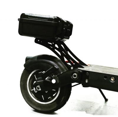

Klavish83
[user]maliont[/user], теперь как будто чего-то не хватает... может кофр?!
maliont
На этот счёт есть кое какие мысли.потом покажу как сделаю. :-)
alex_2d
Кстати, по поводу крыла. С тормозного диска тоже летит достаточно много грязи и если хочется оставить штаны чистыми, желательно диск тоже закрыть крылом.
maliont
Этим я сейчас и занимаюсь.делаю новое крыло!

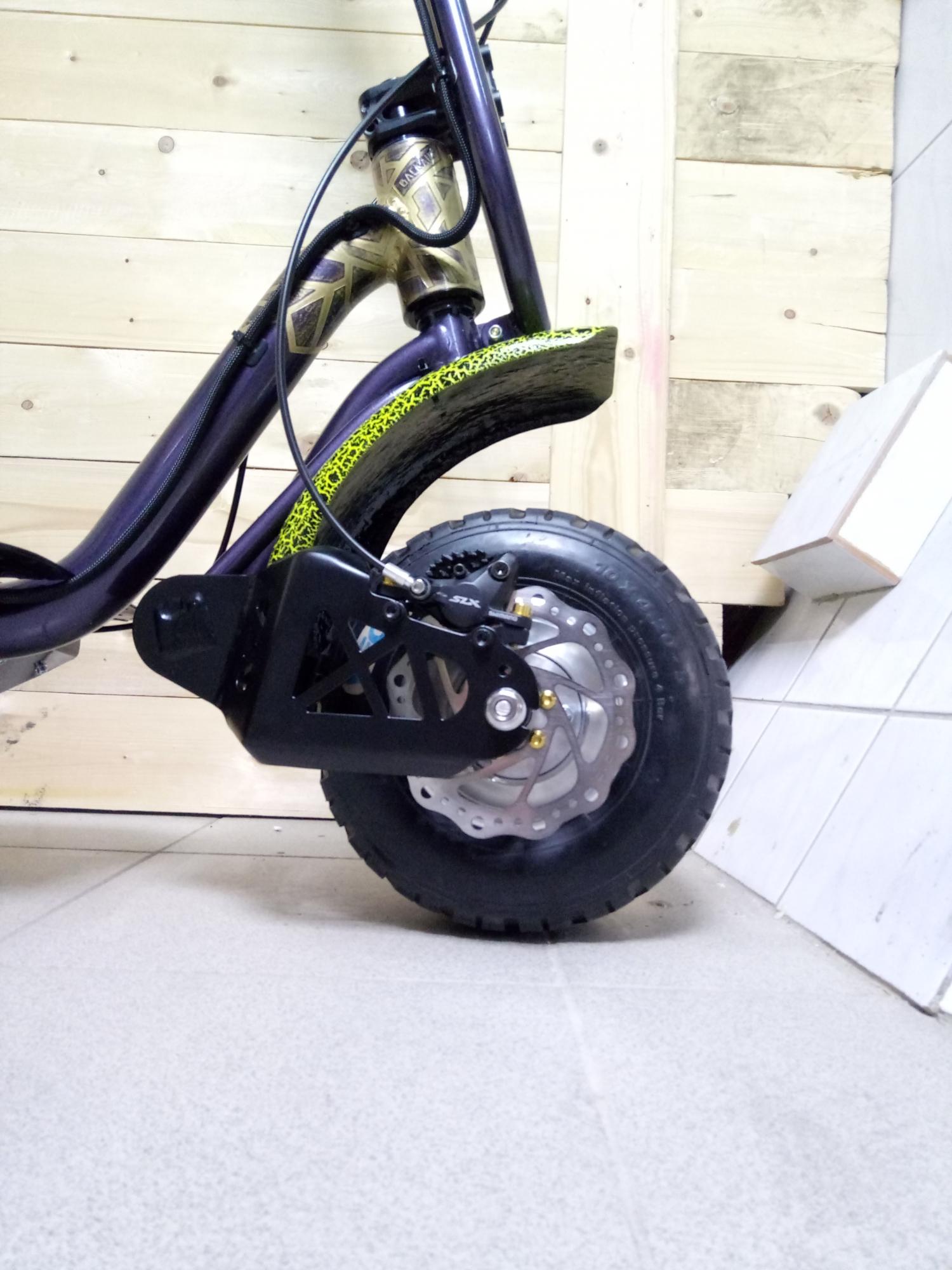

maliont
В общем заменил тормозные диски 160 на 140.

Качественно, красиво, молодчага! По мимо дисковых тормозов , электро тормоз есть? Для экономии колодок в не экстренных ситуациях, если да то как реализовано (датчик давления врезан в систему)?
ingener
Переднее крыло было бы лучше прижать к колесу (пусть ходит вместе с ним), а так впечатление, что задралось от набегающего овздуха

[user]ingener[/user], а я с вами не согласен, оно просто через чур короткое. Его нужно длиннее и к низу , как клюв у горной птицы  :-D
maliont
Да я по всякому делал.один хрен мне не нравится))) :-DХ  я про переднее крыло. :ireful:
