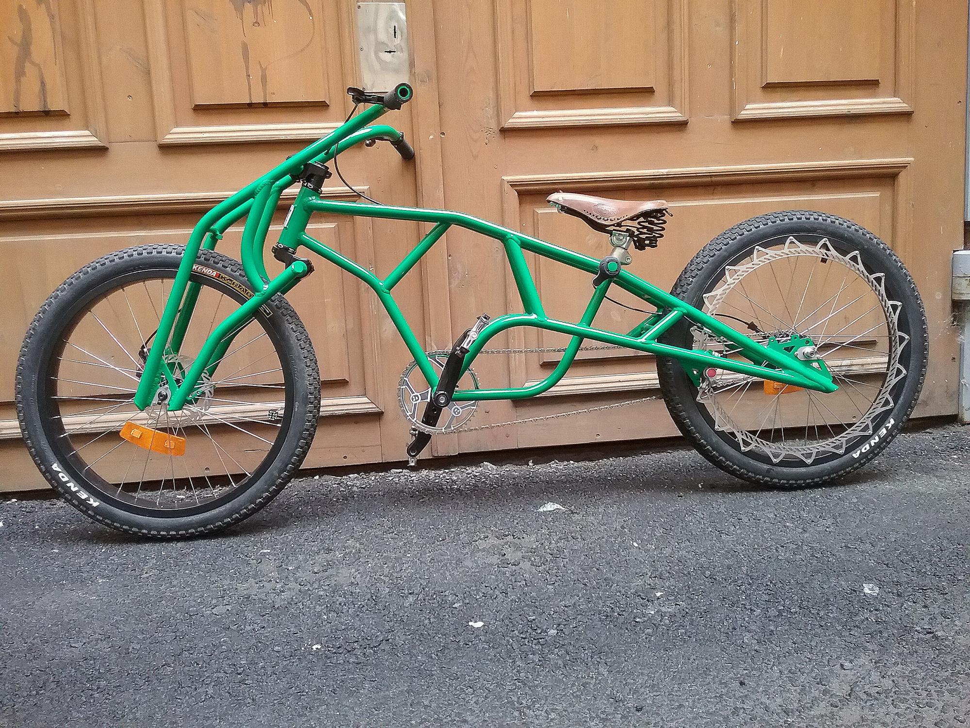

Очень крутой проект !!! Колёса от карта смотрятся невероятно круто  :wow:
Тормозные диски тоже очень красивые, но слишком большого диаметра и слишком далеко вынесены, для такого диаметра колеса. Я не настаиваю на своей правоте, но я несколько месяцев катался с задним тормозным диском 160мм, он постоянно за что-то цепляется. Особенно если спрыгивать с бордюра. Да и по пересечёнке тоже бывает цепляло. В итоге я поставил диск на 140мм и жить стало заметно проще. Вес моего самоката 34кг, катаюсь по гористой местности 30-50км\ч, и 140мм диска хватает с запасом, торможу одним пальцем. 160мм диска - много, слишком остро реагирует.  На перед, с гидравликой, достаточно будет 120мм поставить, хотя смотреться будет уже не так круто :)

самокат класс! колеса во сколько обошлись и где приобретали?
Резину и диски покупал здесь.http://dako-karting.ru
Ступицы по моим чертежам токарь делал.
Можно из  Д16 делать перья вилки и маятника.Но это уже другая история надо выходить на ЧПУшников.
У меня лежат заготовки для другой рамы там вилка и задний маятник будет полностью из труб.

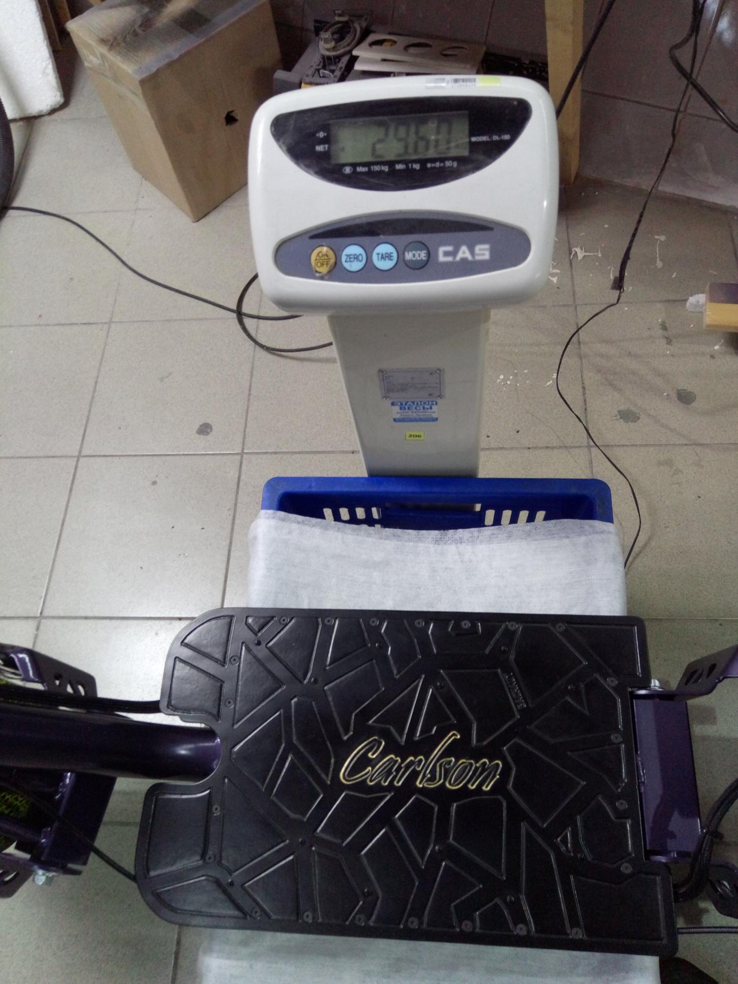

Тормозные диски тоже очень красивые, но слишком большого диаметра и слишком далеко вынесены, для такого диаметра колеса. Я не настаиваю на своей правоте, но я несколько месяцев катался с задним тормозным диском 160мм, он постоянно за что-то цепляется. Особенно если спрыгивать с бордюра. Да и по пересечёнке тоже бывает цепляло. В итоге я поставил диск на 140мм и жить стало заметно проще. Вес моего самоката 34кг, катаюсь по гористой местности 30-50км\ч, и 140мм диска хватает с запасом, торможу одним пальцем. 160мм диска - много, слишком остро реагирует.  На перед, с гидравликой, достаточно будет 120мм поставить, хотя смотреться будет уже не так круто :)На данный момент вес около 30кг. без батареи а это ещё плюс 5.5кг.Про диски вы правы у меня лежат на 140.ждут своего часа!

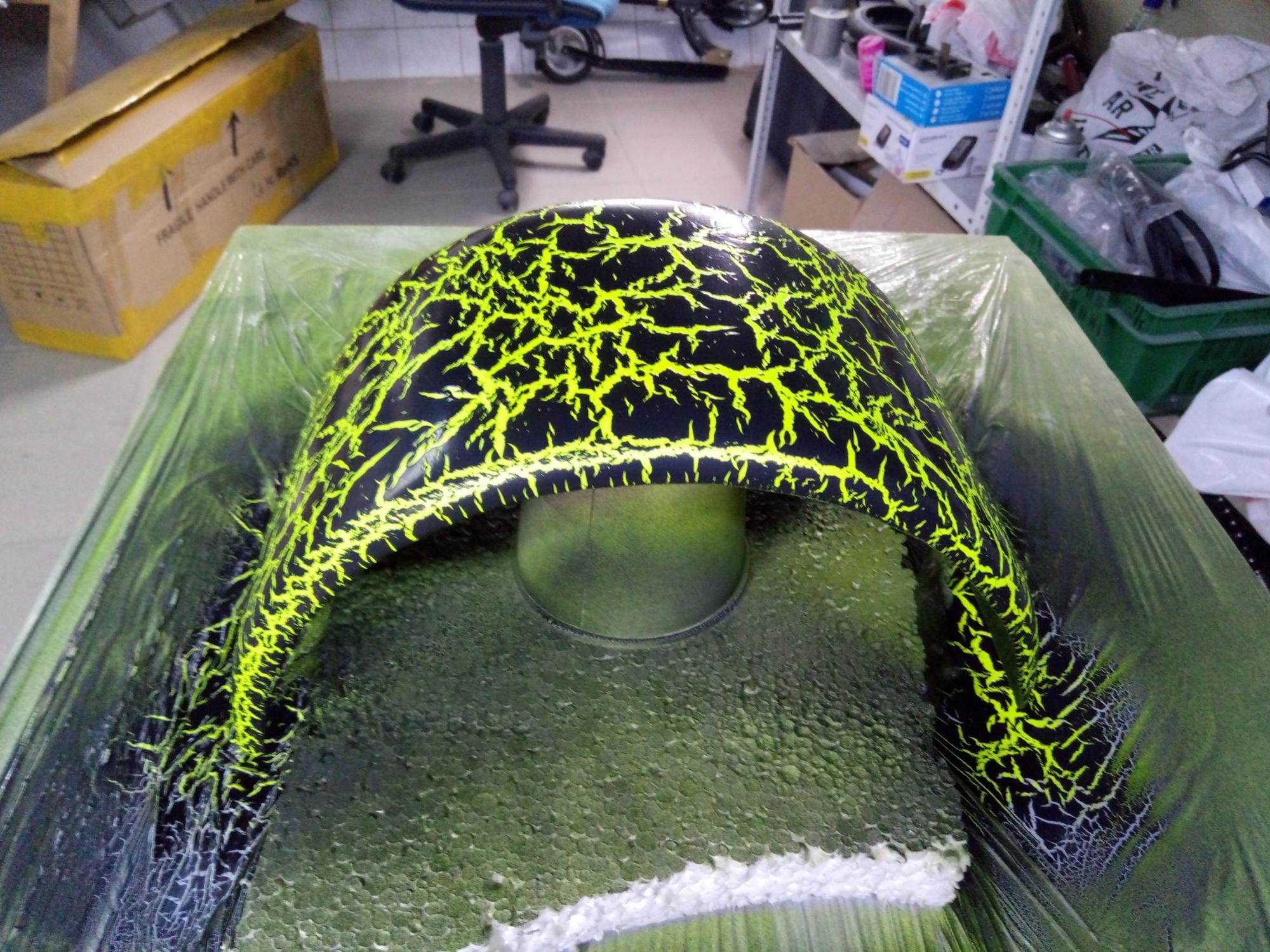

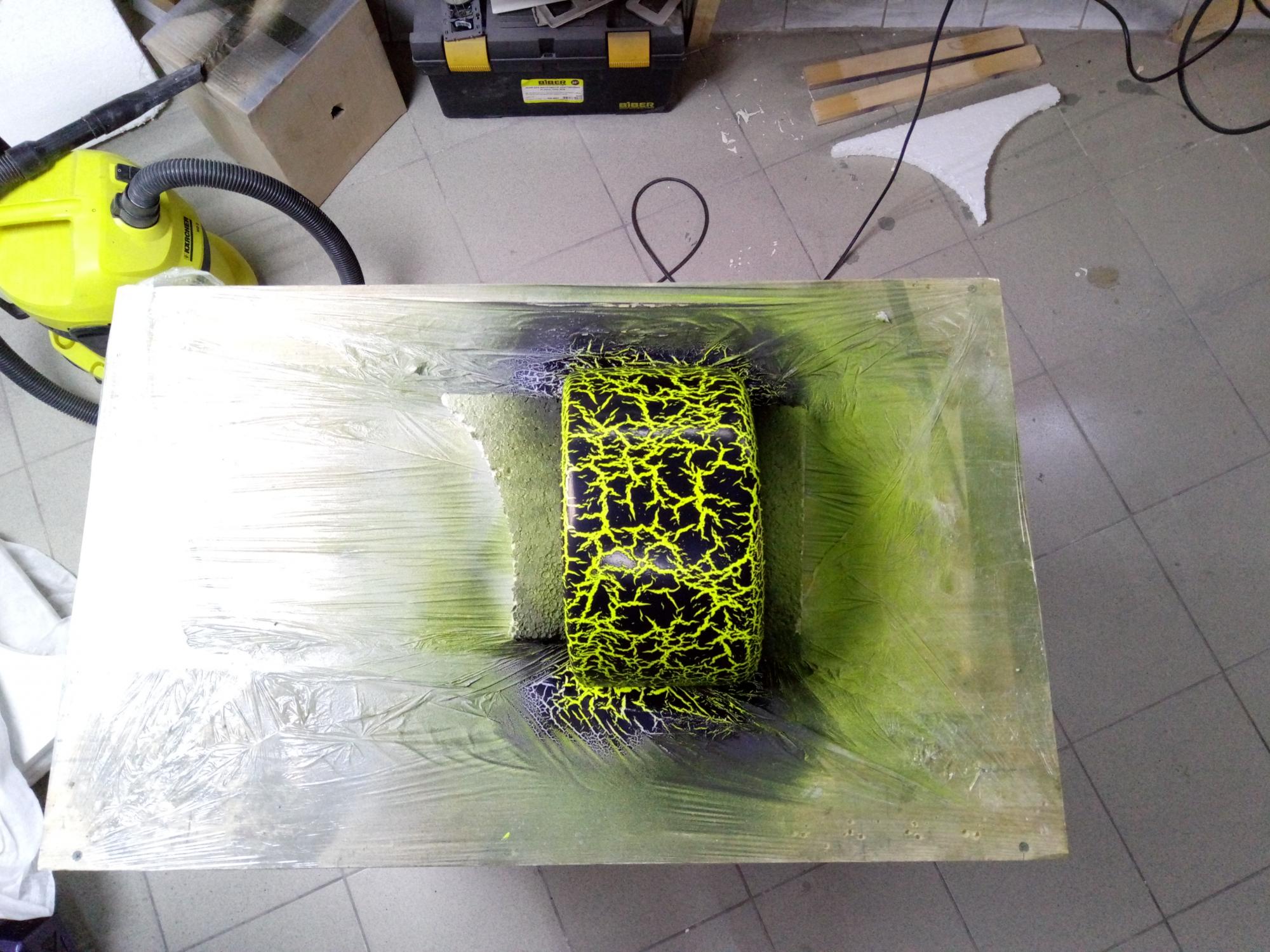

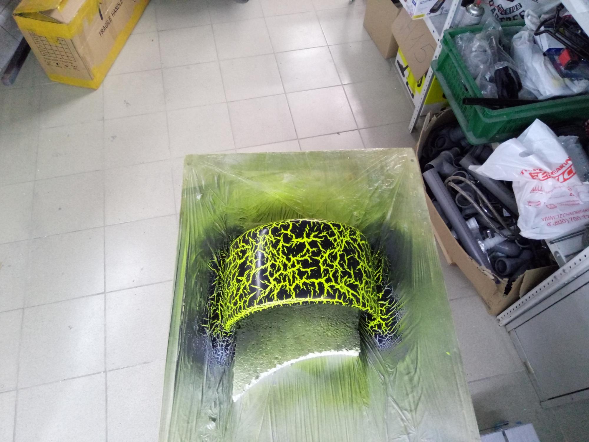

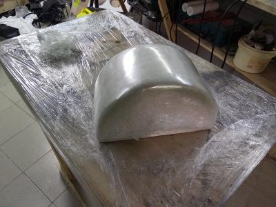

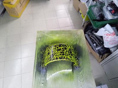

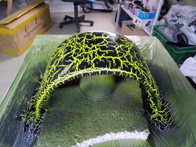

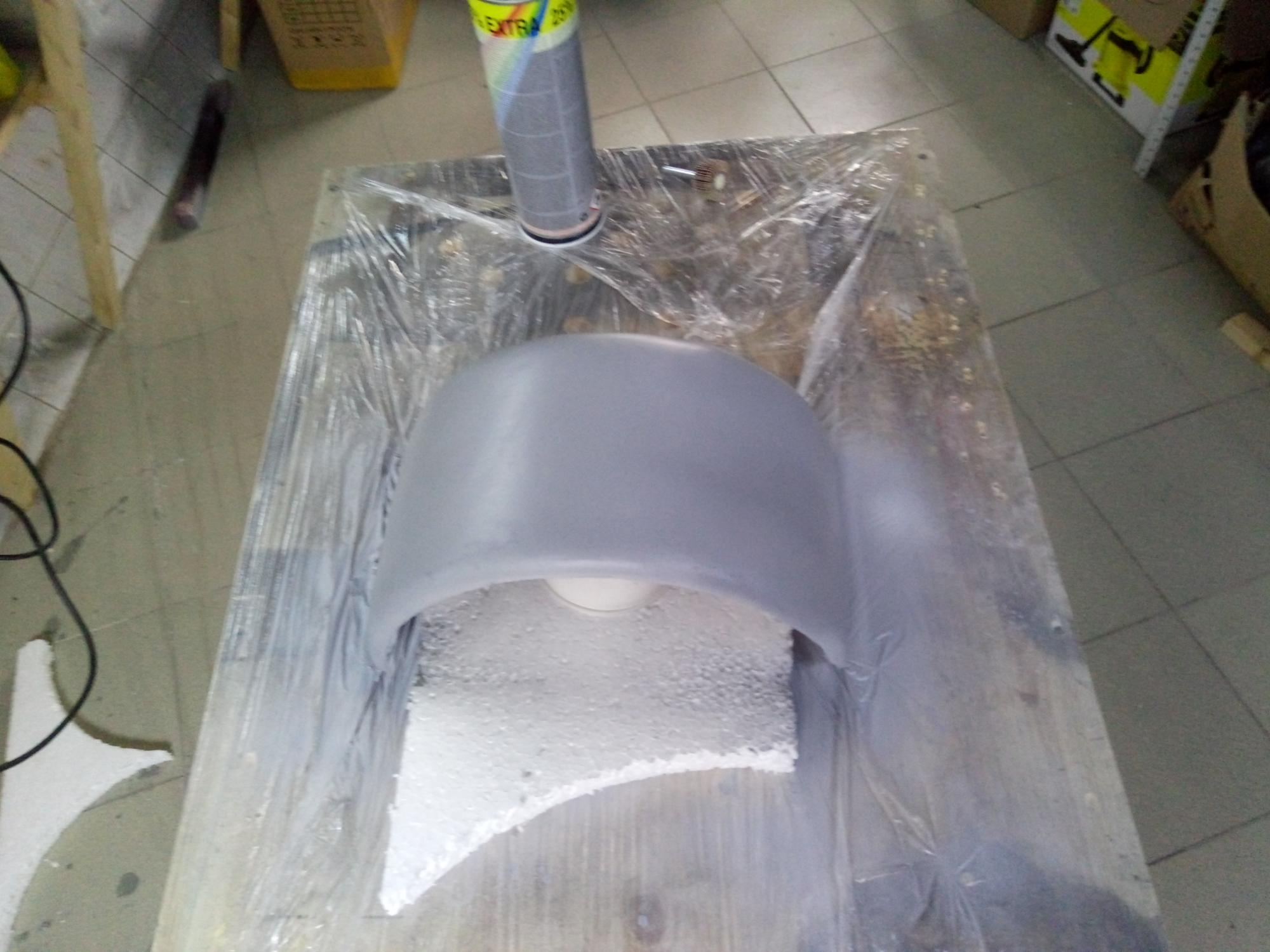

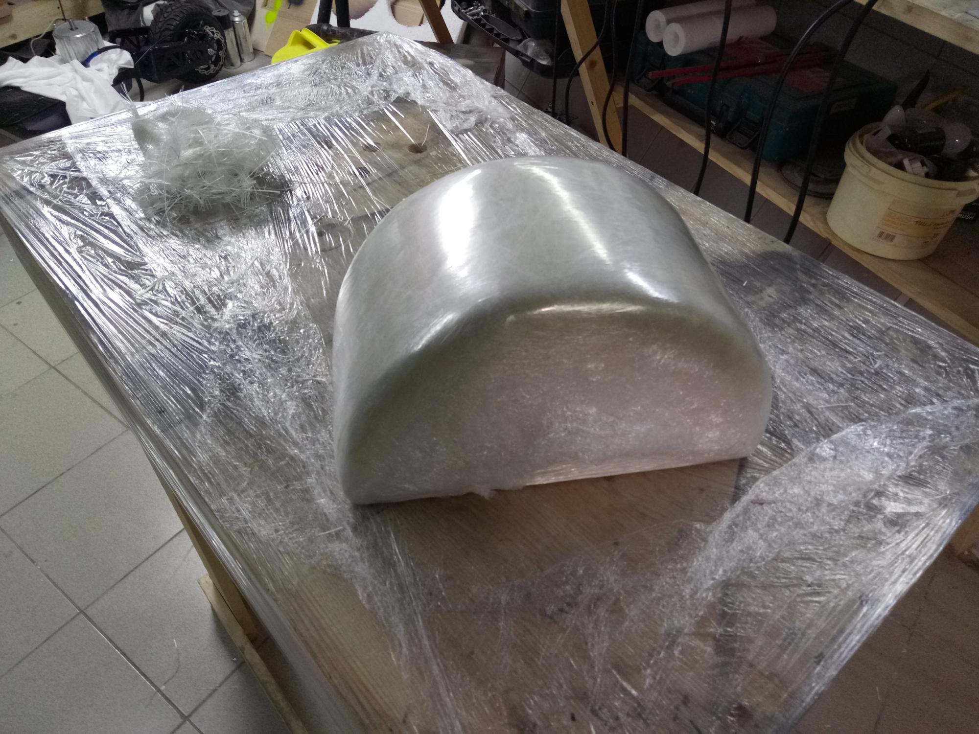

В продолжении небольшой фото отчёт.
Крыло как я его делаю. :-)
