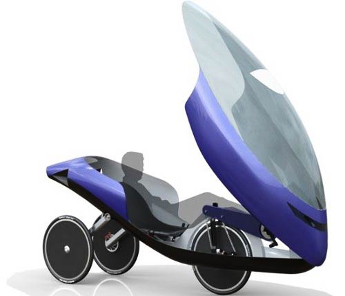

Товарищи! в каждом посте есть справедливая критика такого средства передвижения, тем более проект пока  на уровне идеи. Развеять сомнения поможет только трайк исполненный в металле, чем и занимаюсь.
Наверно еще раз опишу в трех словах, что я хочу получить в итоге от моего трайка за цену 250-280 тыс. руб..
Основное предназначение: передвижение в любое время года в большом городе быстрее, чем легковое авто.
По опыту знаю, что летом передвигаться на скутере в пробках, быстрее раза в 3 чем у автомобиля.
Целевая аудитория: мужчины 20-35, у кого уже есть автомобиль, доход выше среднего и готовые потратить 300 т.руб на трайк для экономии времени поездки на работу по Москве и другим крупным городам.
Также трайк возможно будет интересен службам доставки небольших грузов и документов.
Возможно интерес проявят и  службы каршеринга
Размеры, рама, подвеска, наклон, будут похожи как у трайка на видео

Для комфортного передвижения в любое время года на раме будут стеклопластиковые панели и откидной стеклянный верх образец на фото
http://www.auto39.ru/articles/2012/120619021.jpg

Есть еще одно но... дизайн, кончно в примере хорош, но если все-же ездить по тротуарам - то пешеходам, думаю, врят ли понравится соседство с аппаратом а-ля F1.. На мой взгляд, машина должна быть легкая как внутри, так и казаться такой с наружи. Может даже лучше выглядеть немного неказисто или добродушно - банально. (из жизненного опыта) Это лучше, чем после жалоб, (от сердобольных .... - "куда следует" ) такой транспорт (и электротранспорт в целом) могут вообще законадательно попросить на обочину... заставят ездить по правам, регистрировать и т.п. Большинство людей, конечно адекватны, но можно попасться и на старушку с клюкой .. При большом масштабе проданного продукта - вы можете стать катализатором такого закона...
