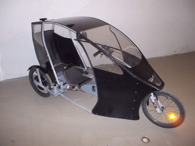

Подвеска как у электро трайка
Рама типа
внешний вид похож на этот, только спереди одно колесо и одноместный

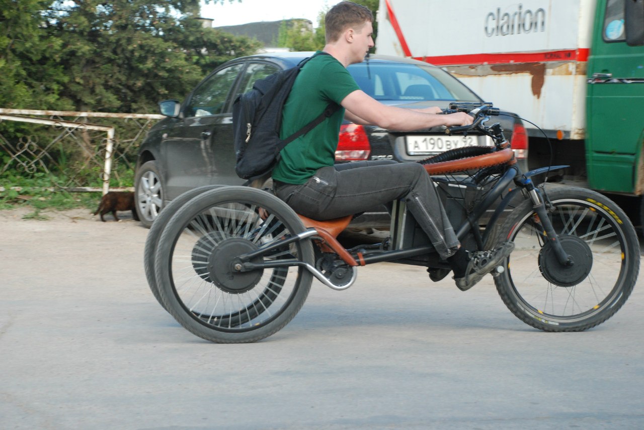

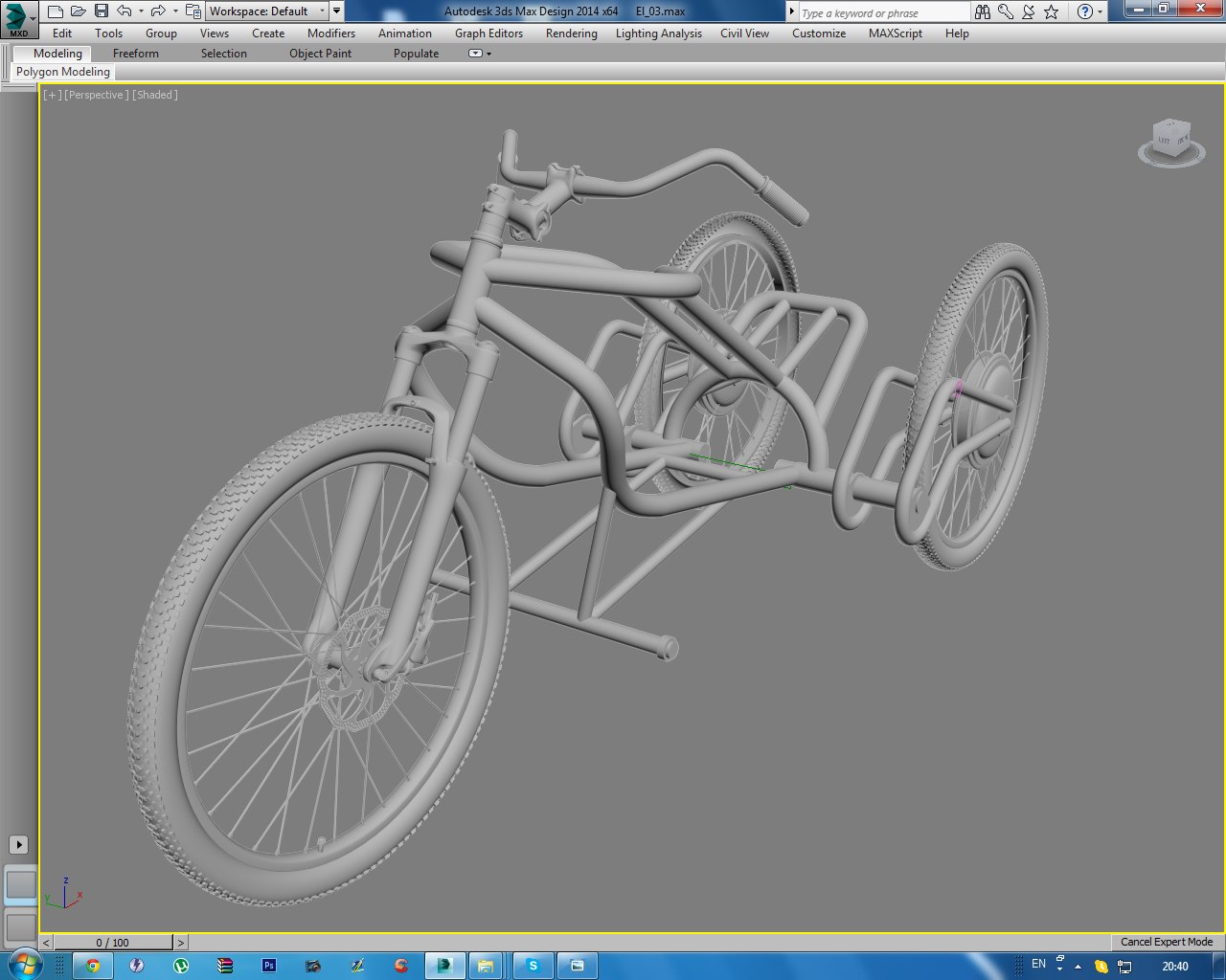

[user]antonio067@mail.ru[/user], а у вас уже есть 3д модель и какие то чертежи, или это хотелки? И еще, между рядов трайк не проедет. Любой.
antonio067@mail.ru
Чертежи на бумаге пока только есть, отсканирую , выложу. Почему считаете, что трайк не проедет между рядов? вот реальный пример трайка из Севастополя, ширина 60см
Мой будет немножко шире -80см.
распространенный в Москве байк Хонда Голдвинг, ширина 95 см, вот видео как на них ездят по пробкам https://youtu.be/MI2xow1pY4A  Проблем особых не вижу

Важна ширина в районе зеркал авто. У вас кабина будет Уже руля?

Цитата: antonio067@mail.ru от 06 Янв. 2018 в 20:07Чертежи на бумаге пока только есть, отсканирую
Вы начали обсуждение транспортного средства которое намерены потенциально  производить серийно, документация которого есть только на бумаге? на дворе 21век, компьютерные технологии уже лет 15 позволяют создавать цифровые макеты любых устройств и транспортных средств и решать уже на стадии моделирования кучу проблем прототипа и позволяют получить документацию пригодную для современных технлогий металлообработки.  Это сильное джедайство работать на бумаге и строить на колене :)
Так же  вы заявляете характеристики  ТС ( максимальная скорость) которые требуют обязательной регистрации. которую при выше описанном джедайстве  построенное вами ТС не способно пройти в принципе. а некоторые заявленные в ТЗ характеристики и их сочетание вообще являются недостижимыми.
Так что пока ваши публикации о намерении осчастливить  всех "Идеальным" трайком тянут на регулярно появляющиеся здесь на форуме "обострения" очередного энтузиаста /группы энтузиастов  после которых никто не увидит даже прототипа.   в процессе проработки придет отрезвление и понимание сверхзадачи и все рассосется :)
так что за ранее могу предупредить, Все будет намного дороже, дольше и сложней, а получившийся  результат (если дойдет до прототипа) очень далек (в худшую сторону) по всем пунктам заявленного ТЗ, и самым важным в итоге окажется удовольствие и опыт от технического творчества, без результата :)
