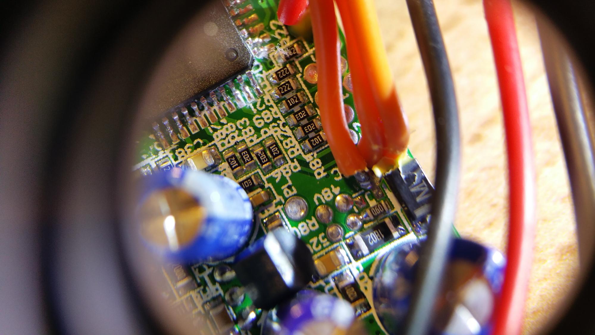

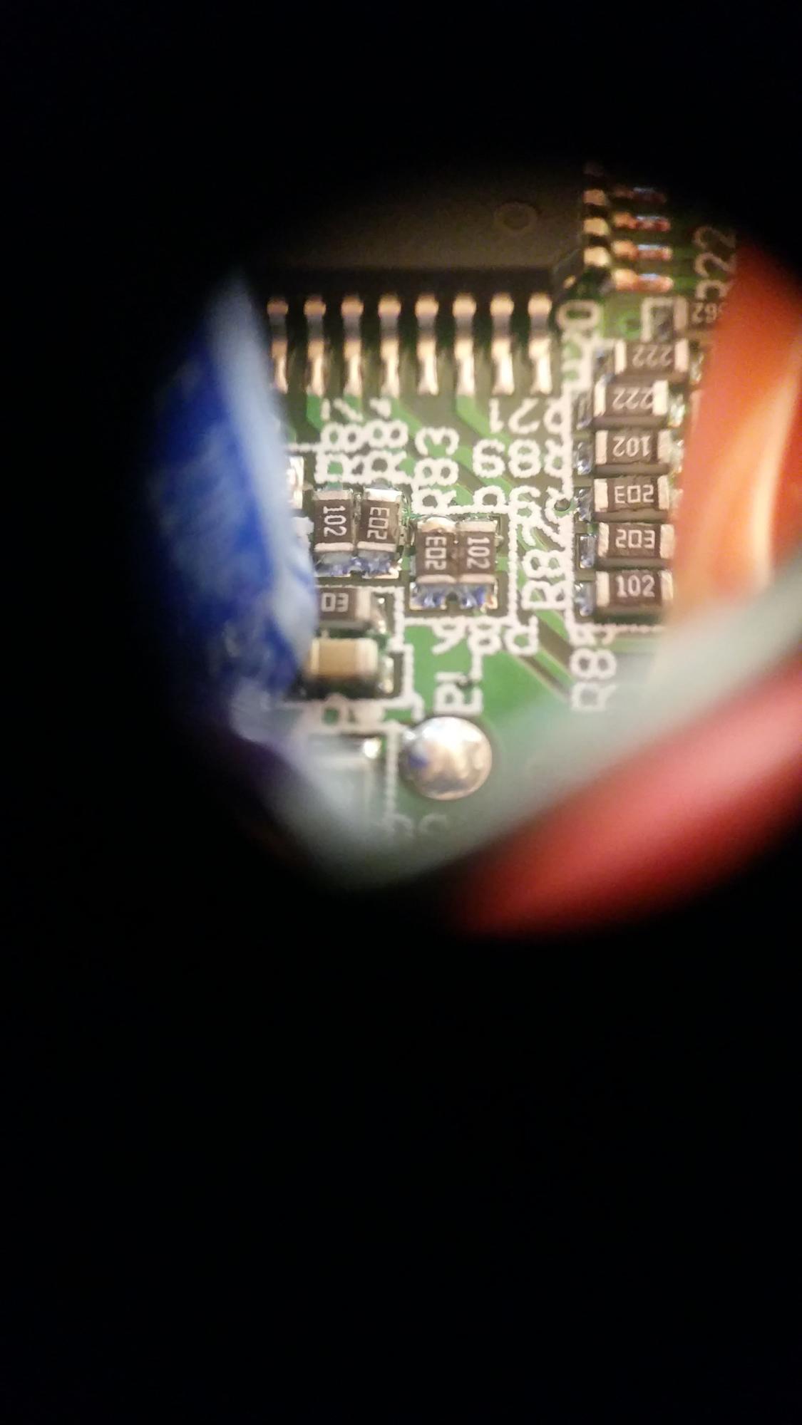

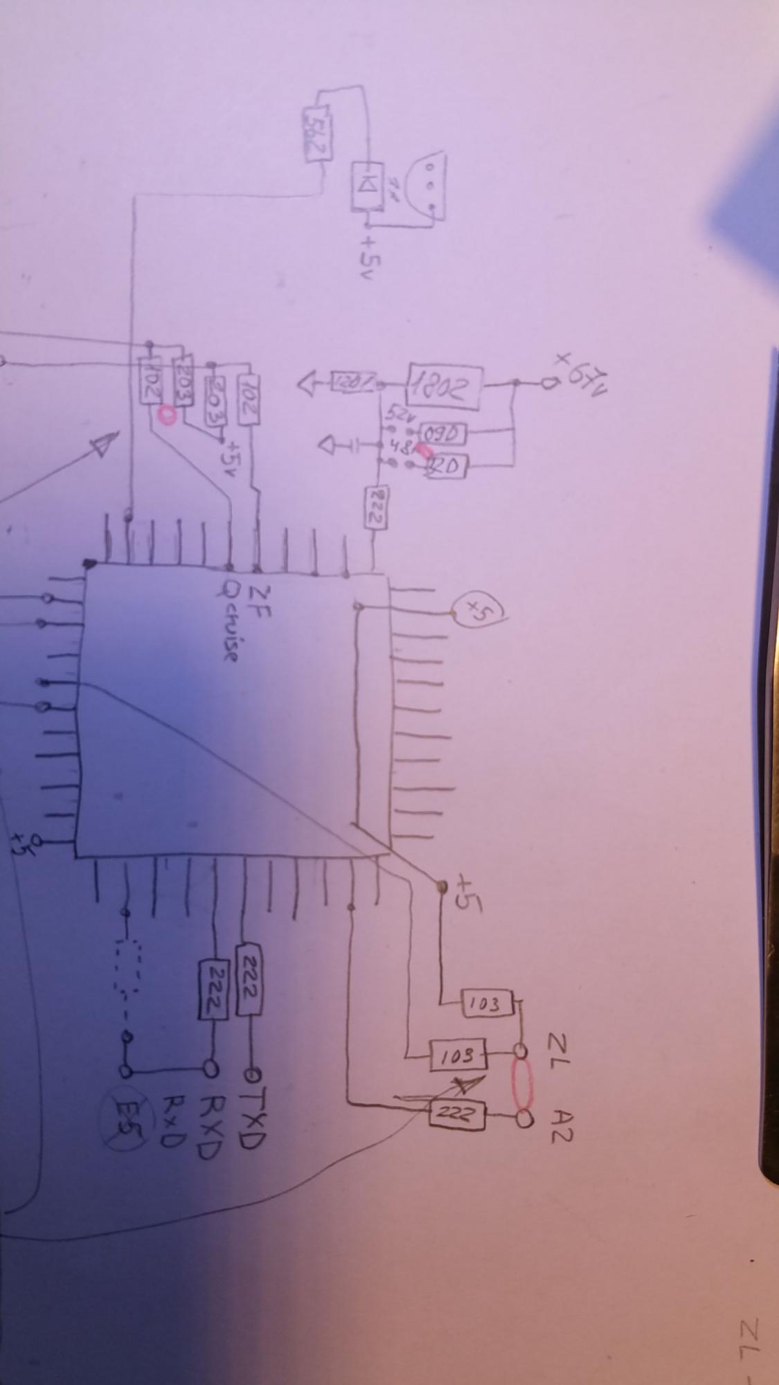

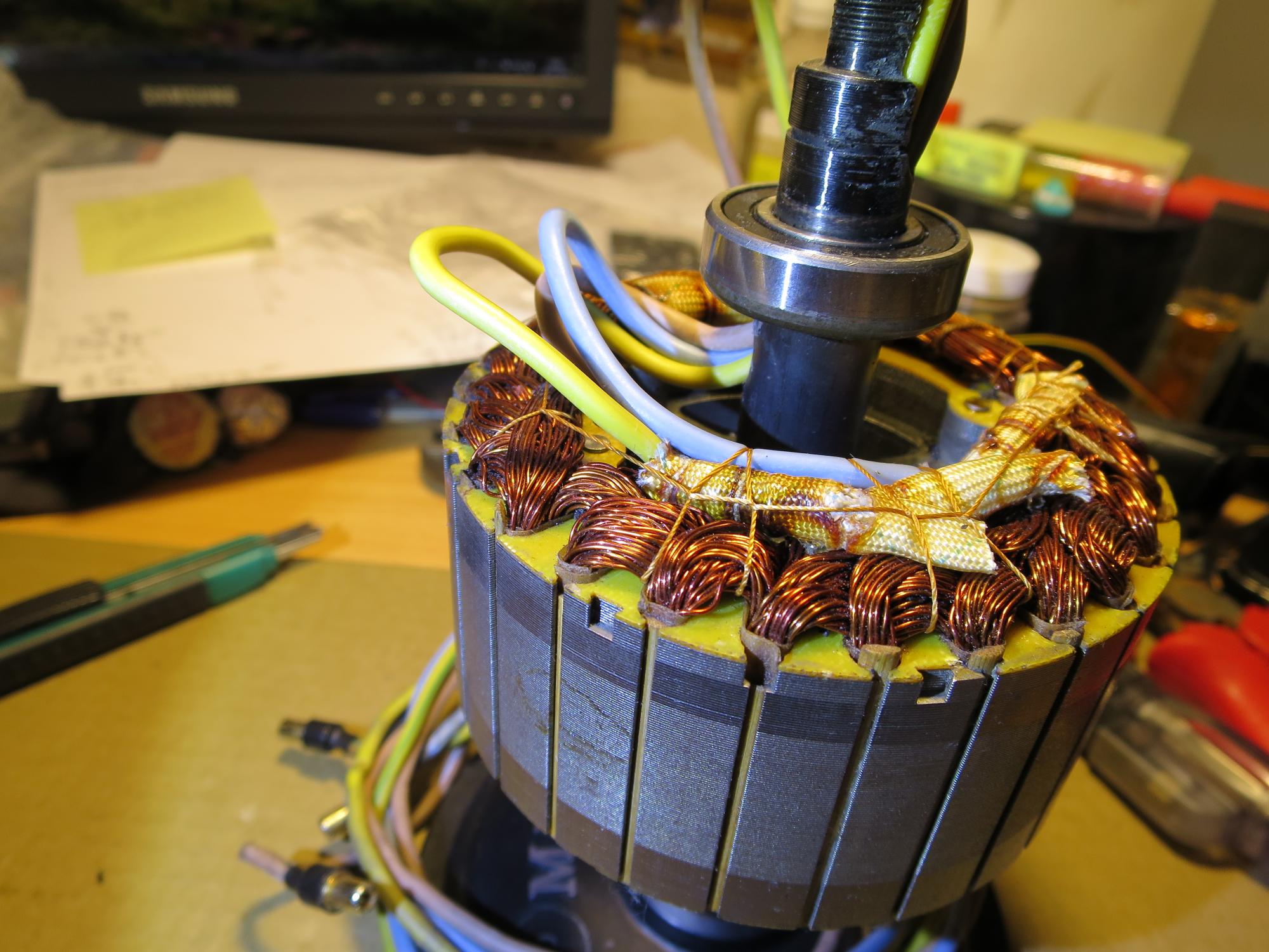

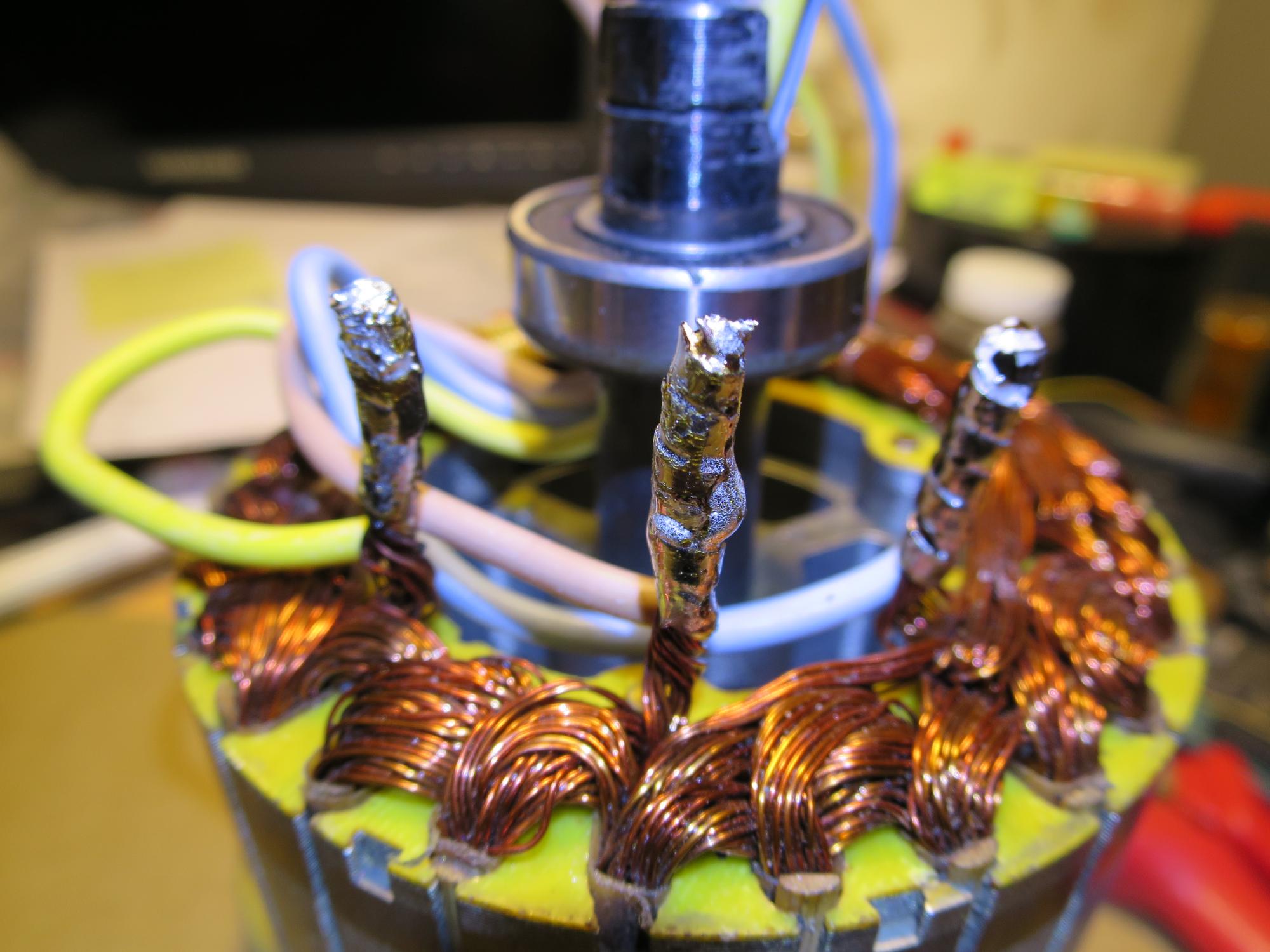

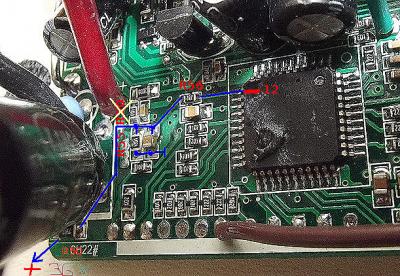

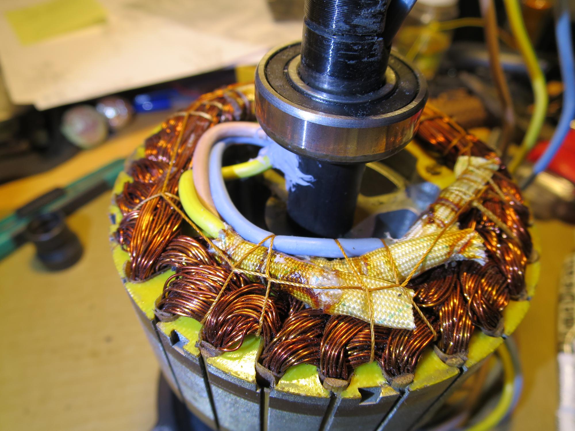

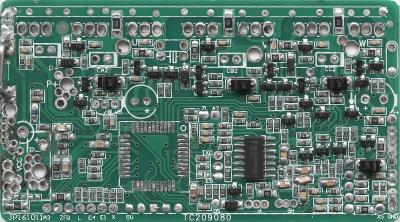

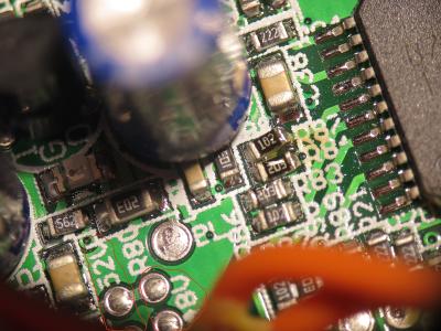

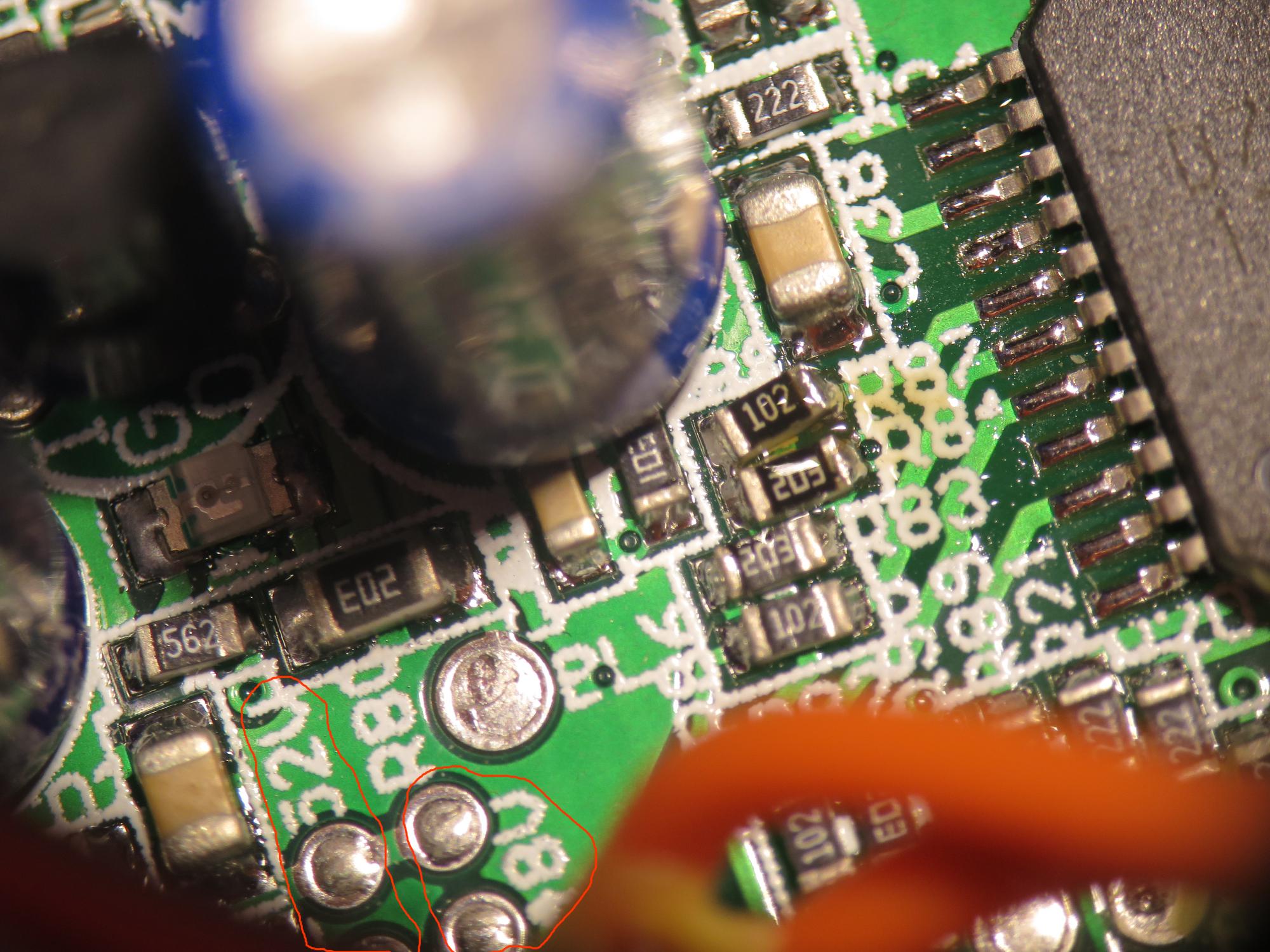

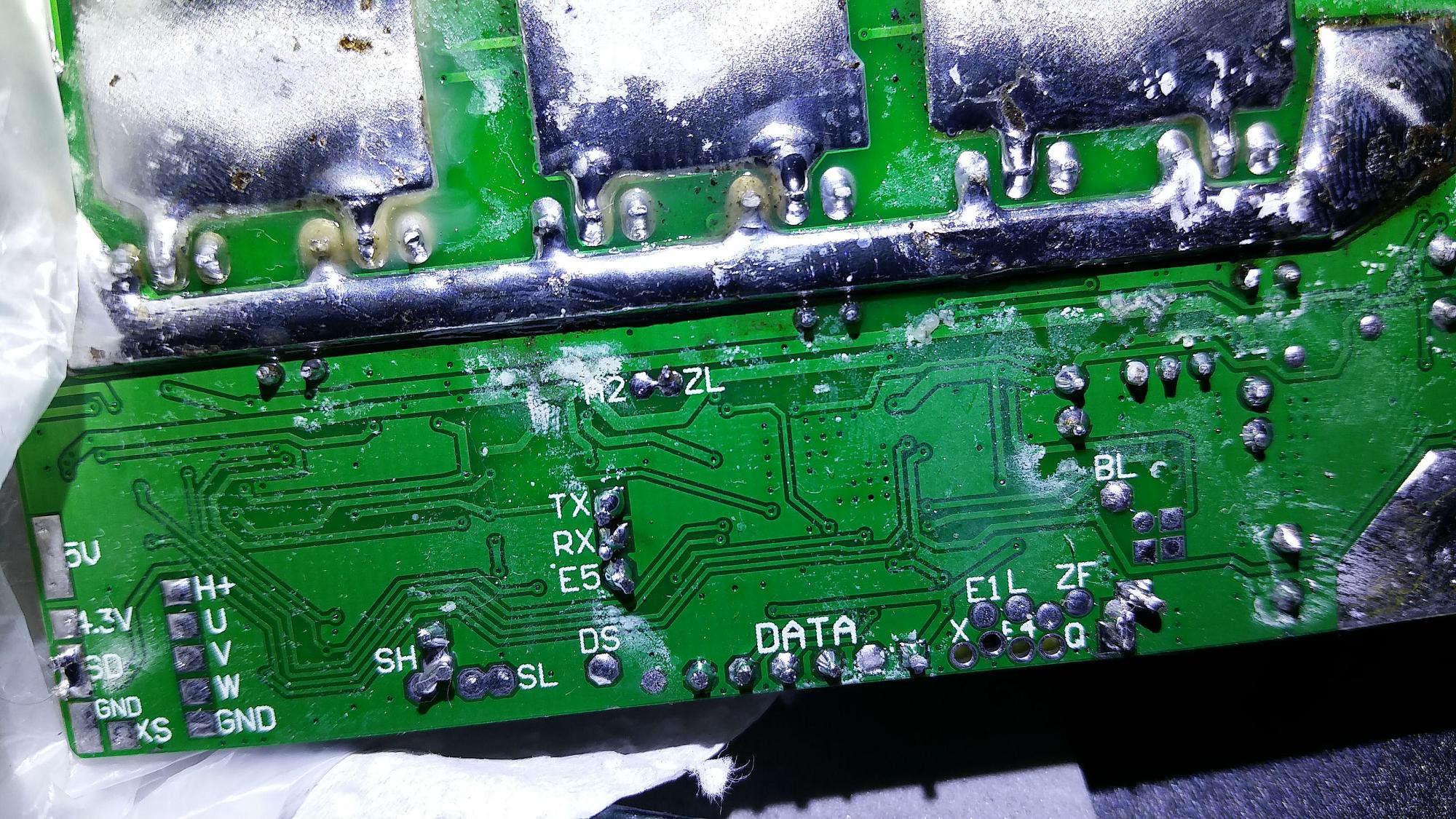

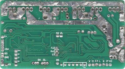

Самокат новый, но были вмешательства, для начала визуальный осмотр, вскрыл контроллер и под лупой внимательно все осмотрел, нашёл два замыкания, исправил, но проблема с отключением колеса не пропала, так же и при замене контроллера на новый.
A2 - ZL  и между двумя сопротивлениями  на картинке указано красным карандашом.

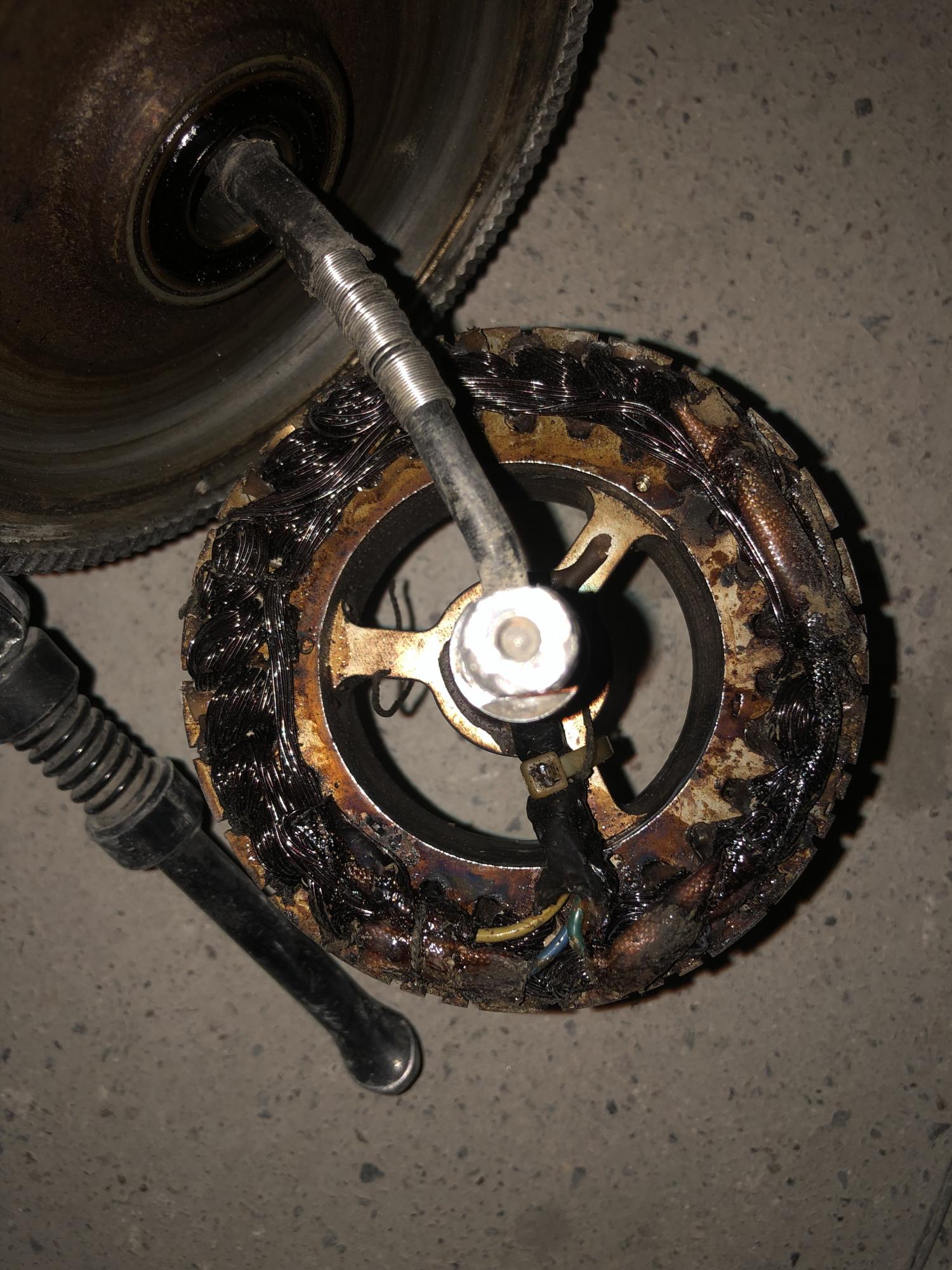

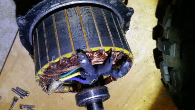

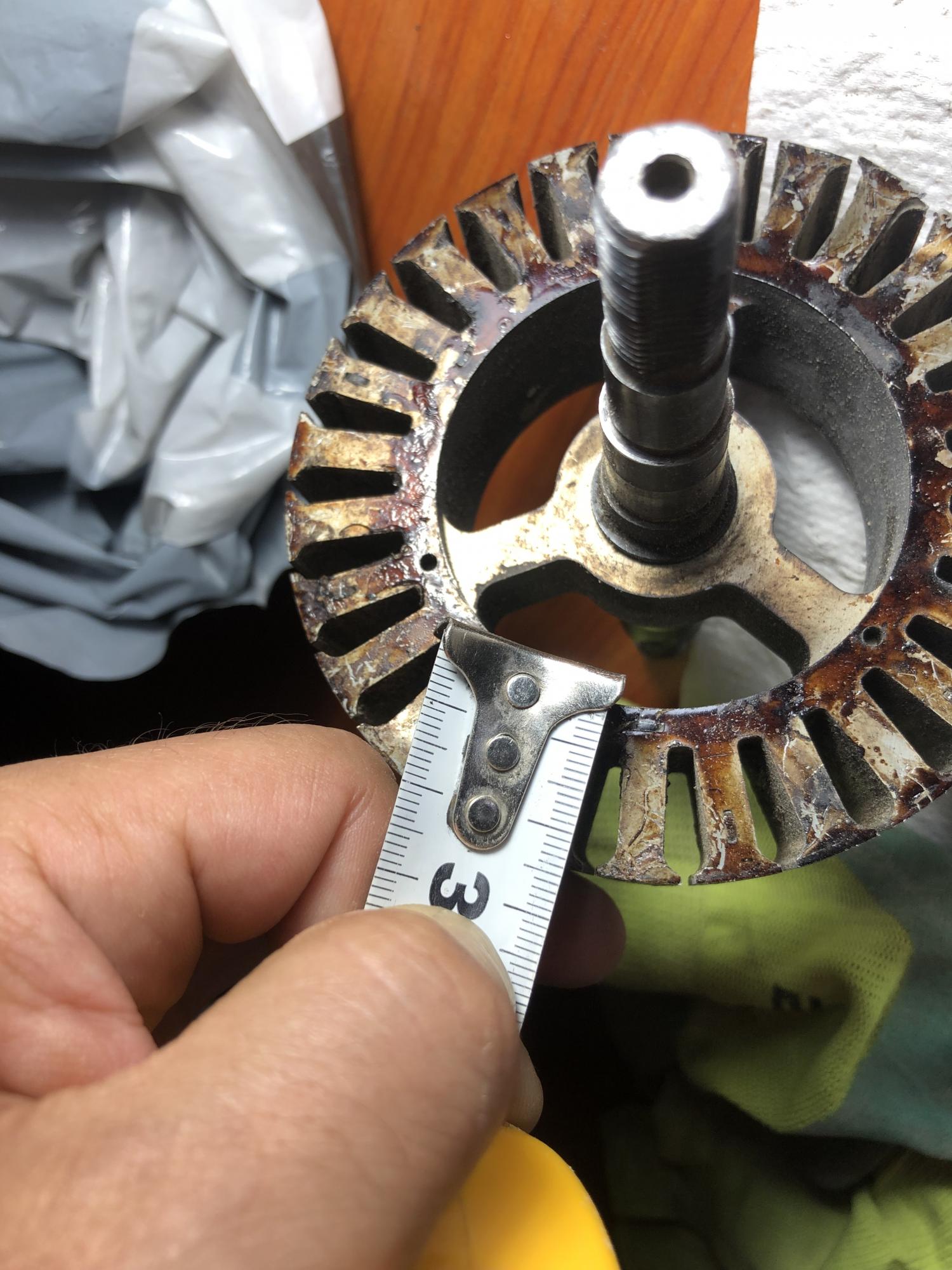

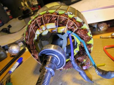

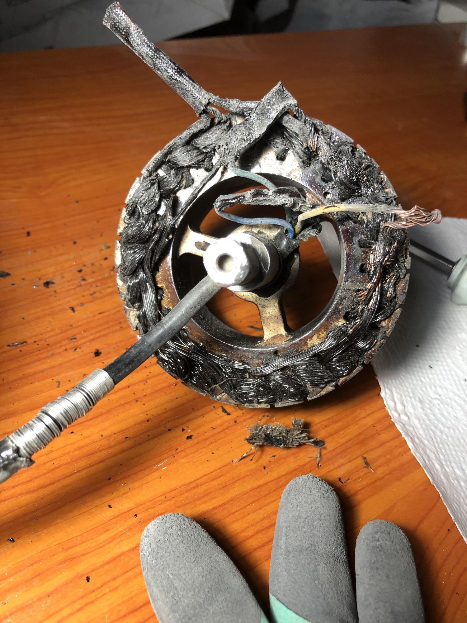

далее для быстрого поиска взял курок со своим проводом, новый контроллер и подключил только их к заднему колесу ( оно и отключалось ), после отключения стало понятно, что проблема в заднем колесе,

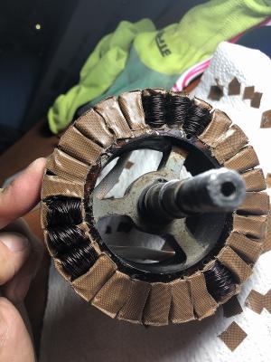

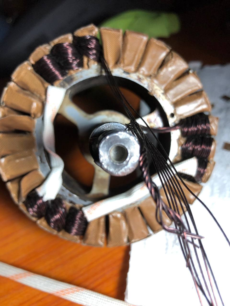

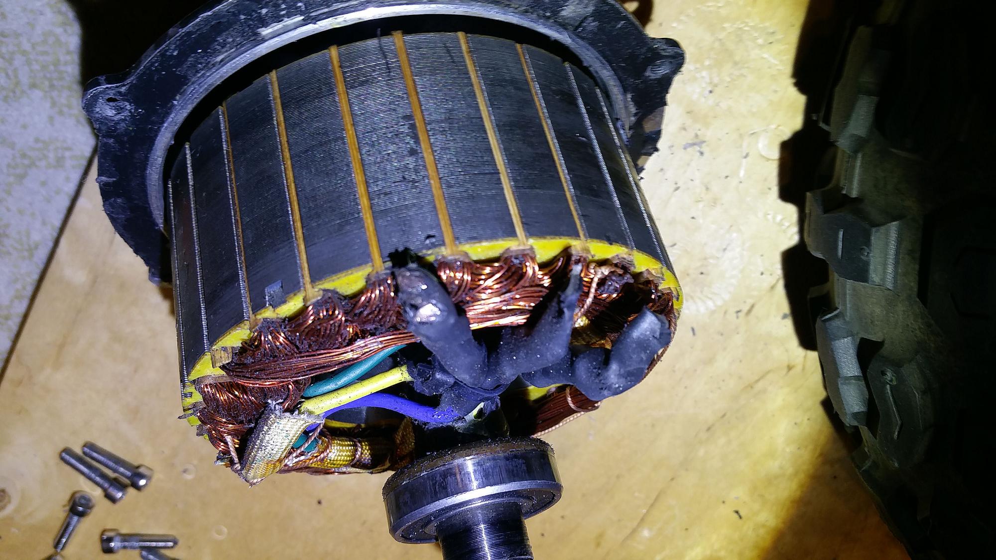

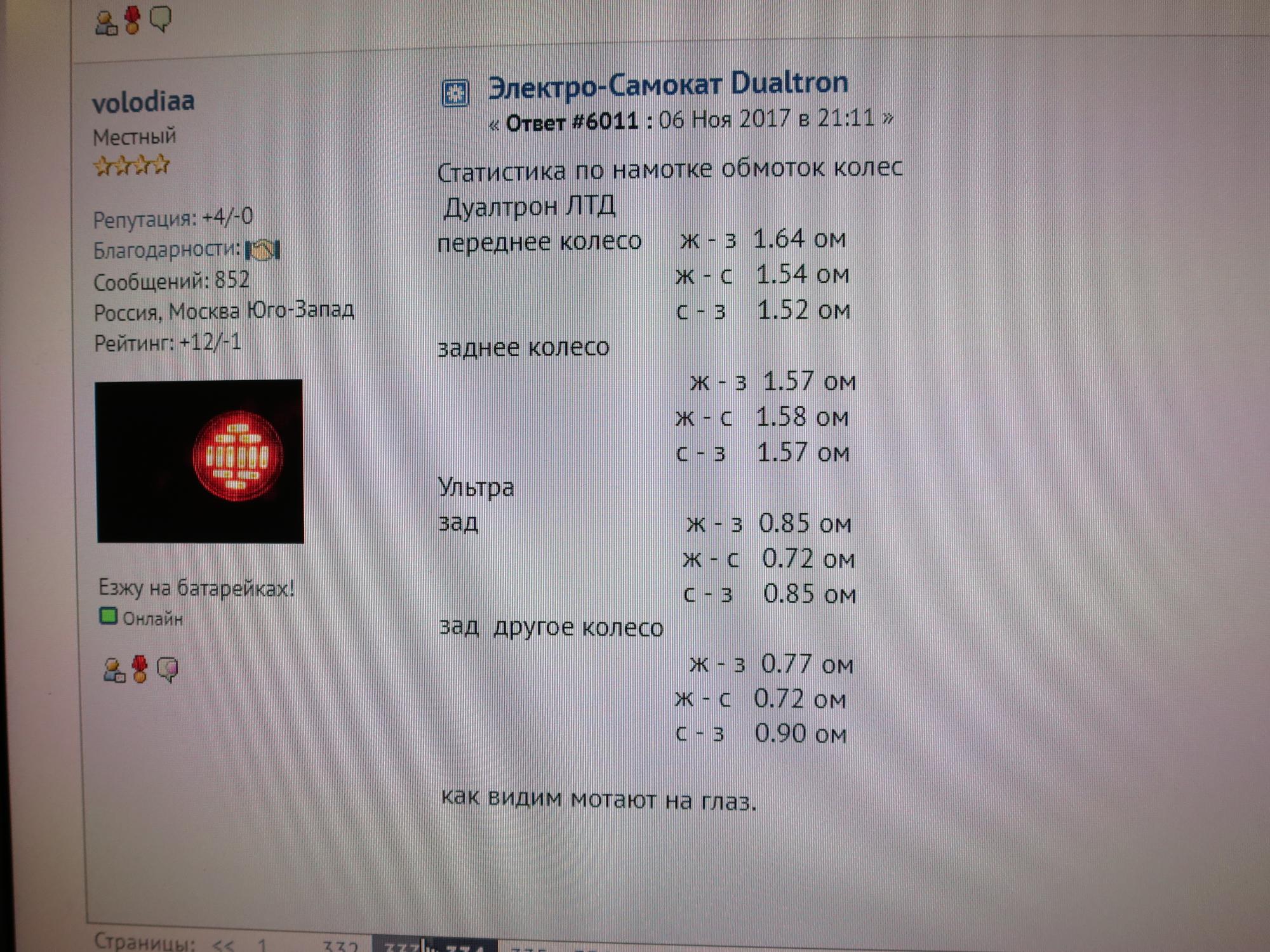

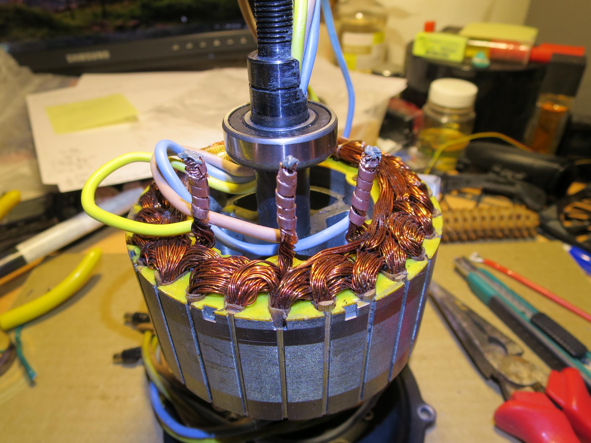

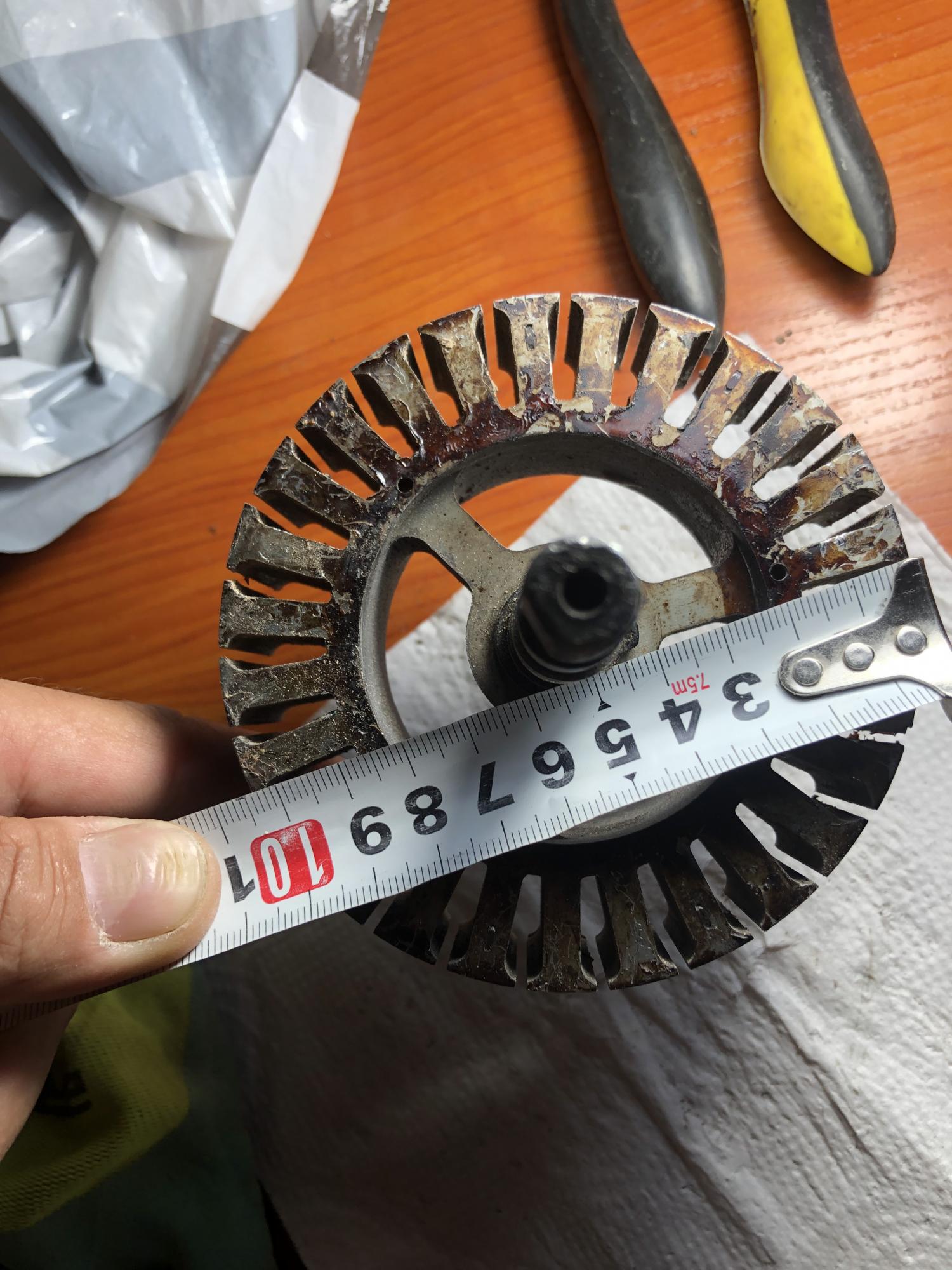

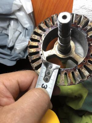

Измерил сопротивления между фазами колеса - всё хорошо.

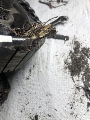

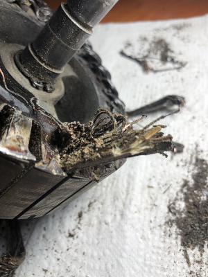

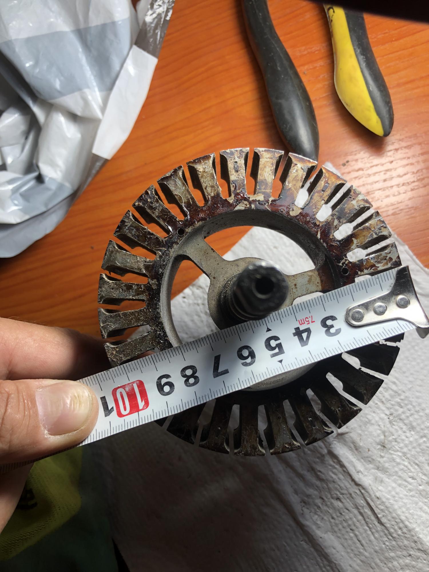

стал мерить фазы на землю и точно, одна фаза на землю.

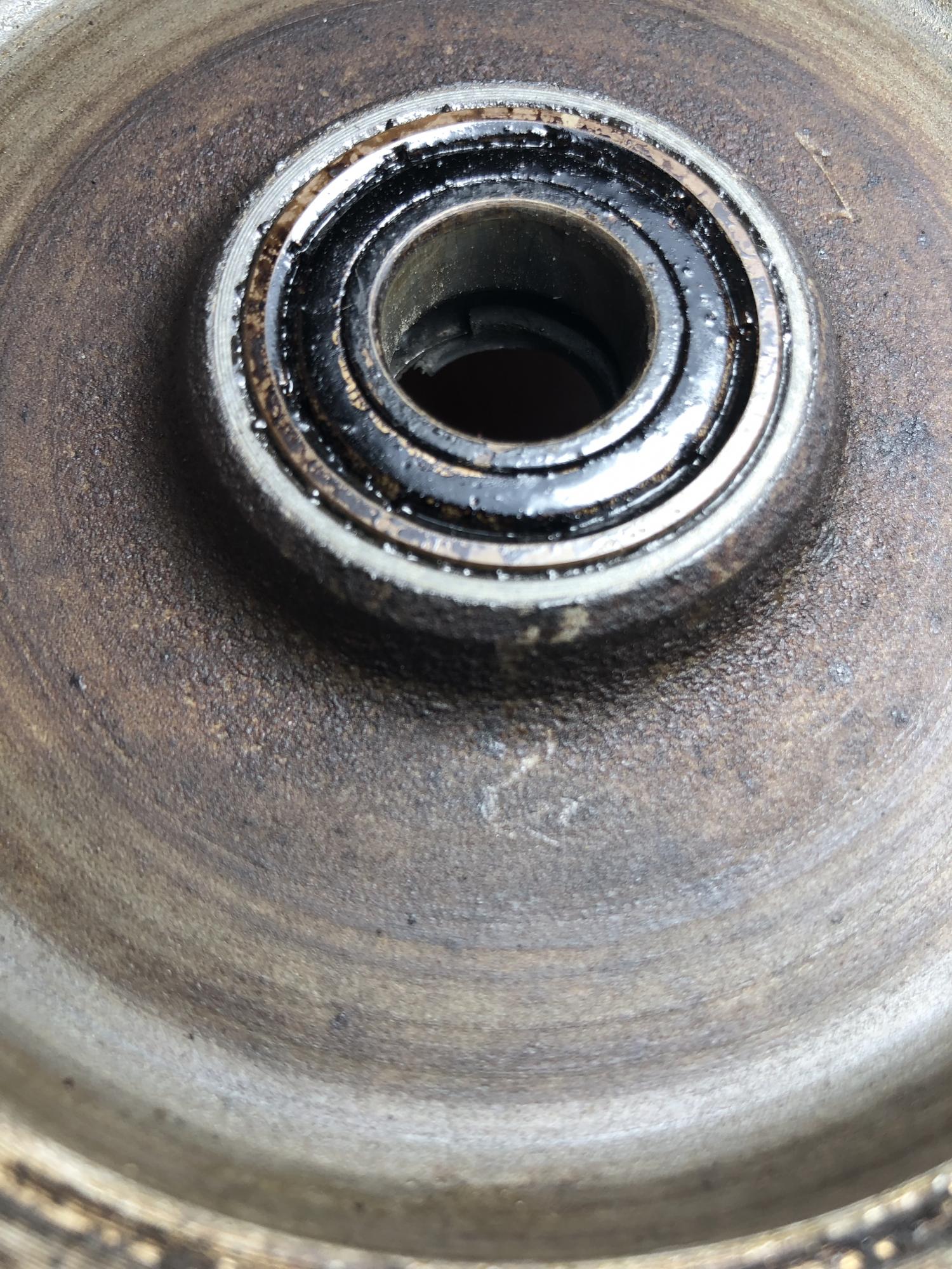

после разборки колеса стала видна причина и место замыкания.
фото ремонта

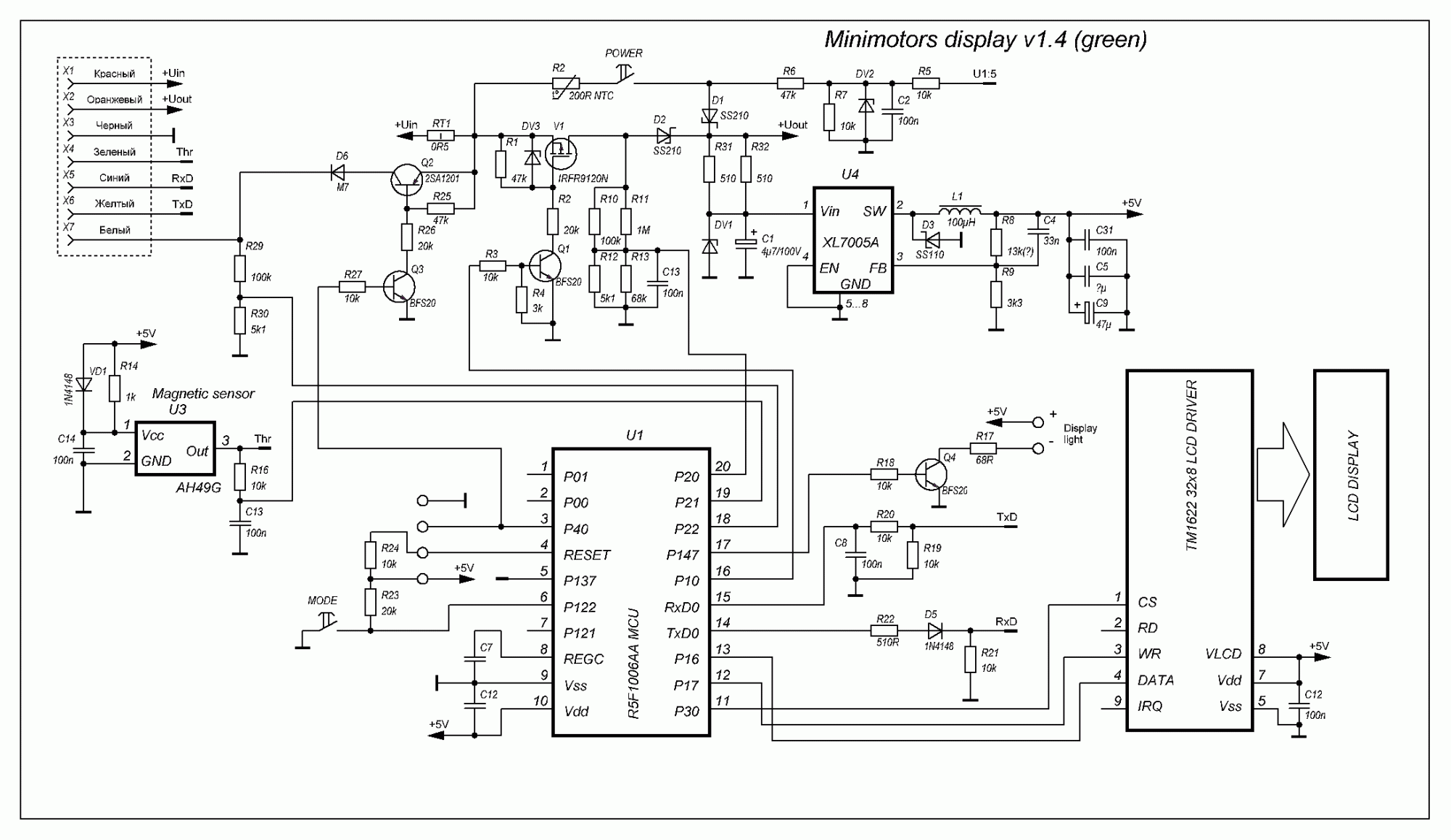

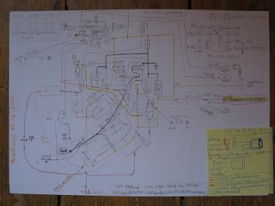

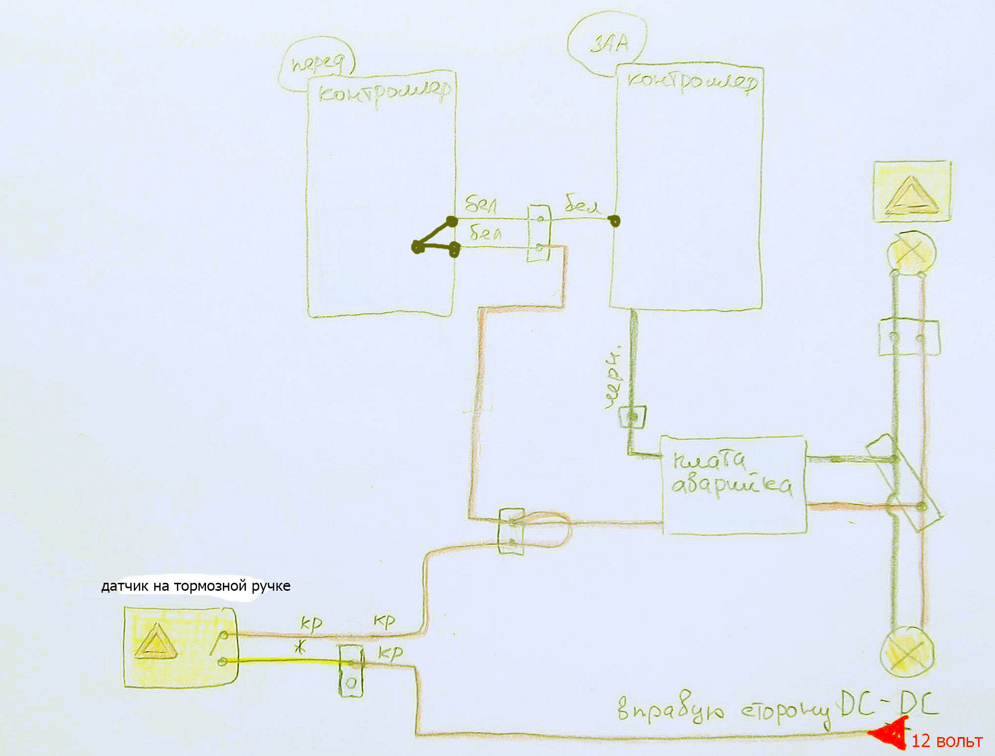

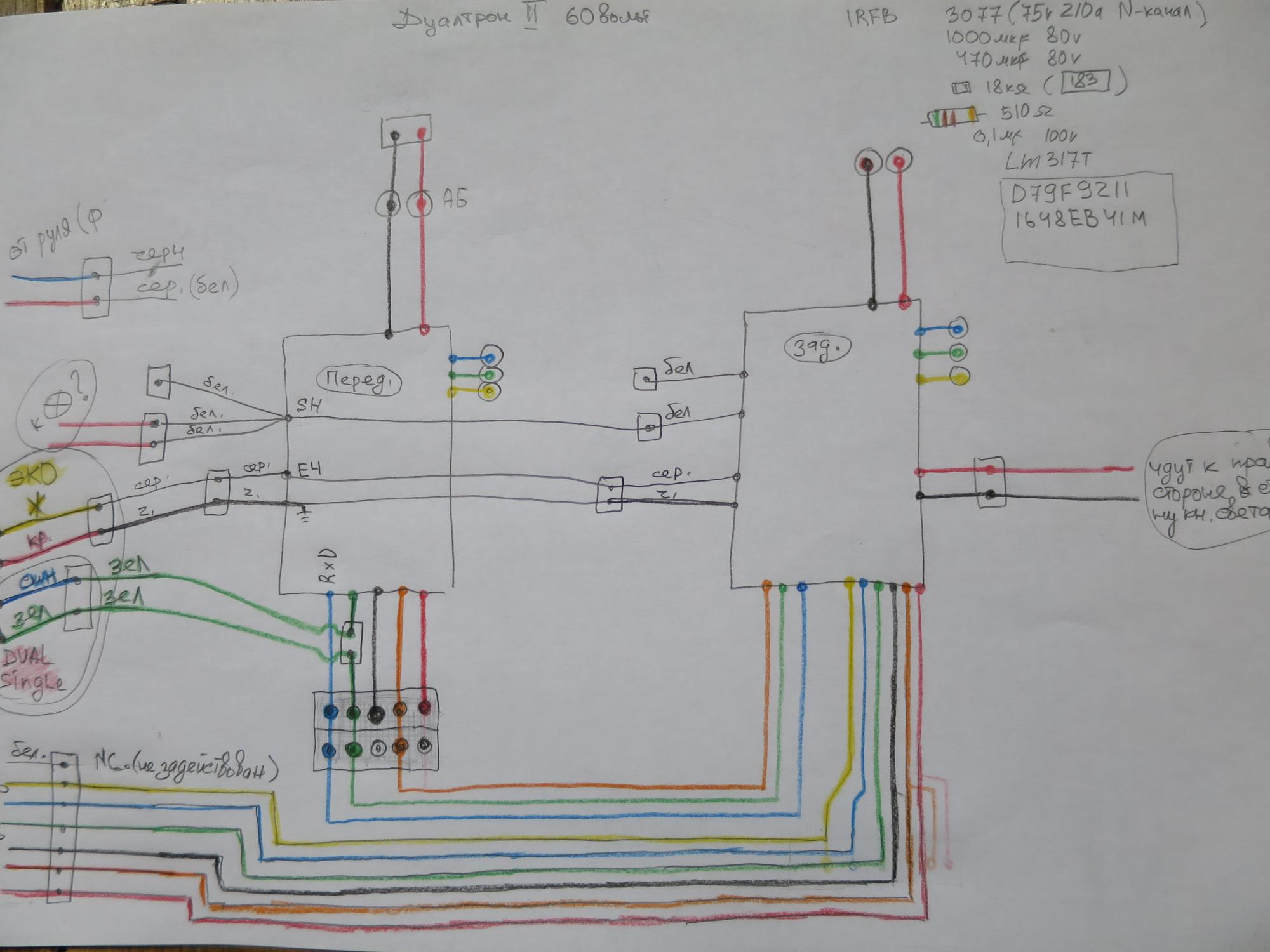

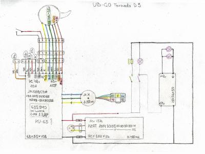

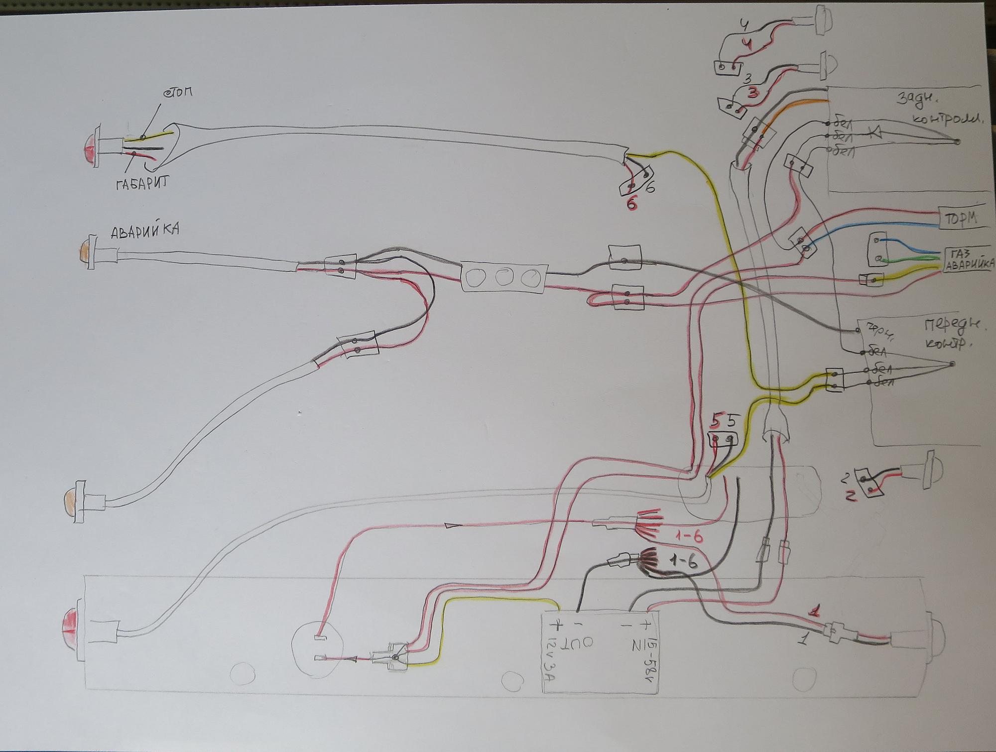

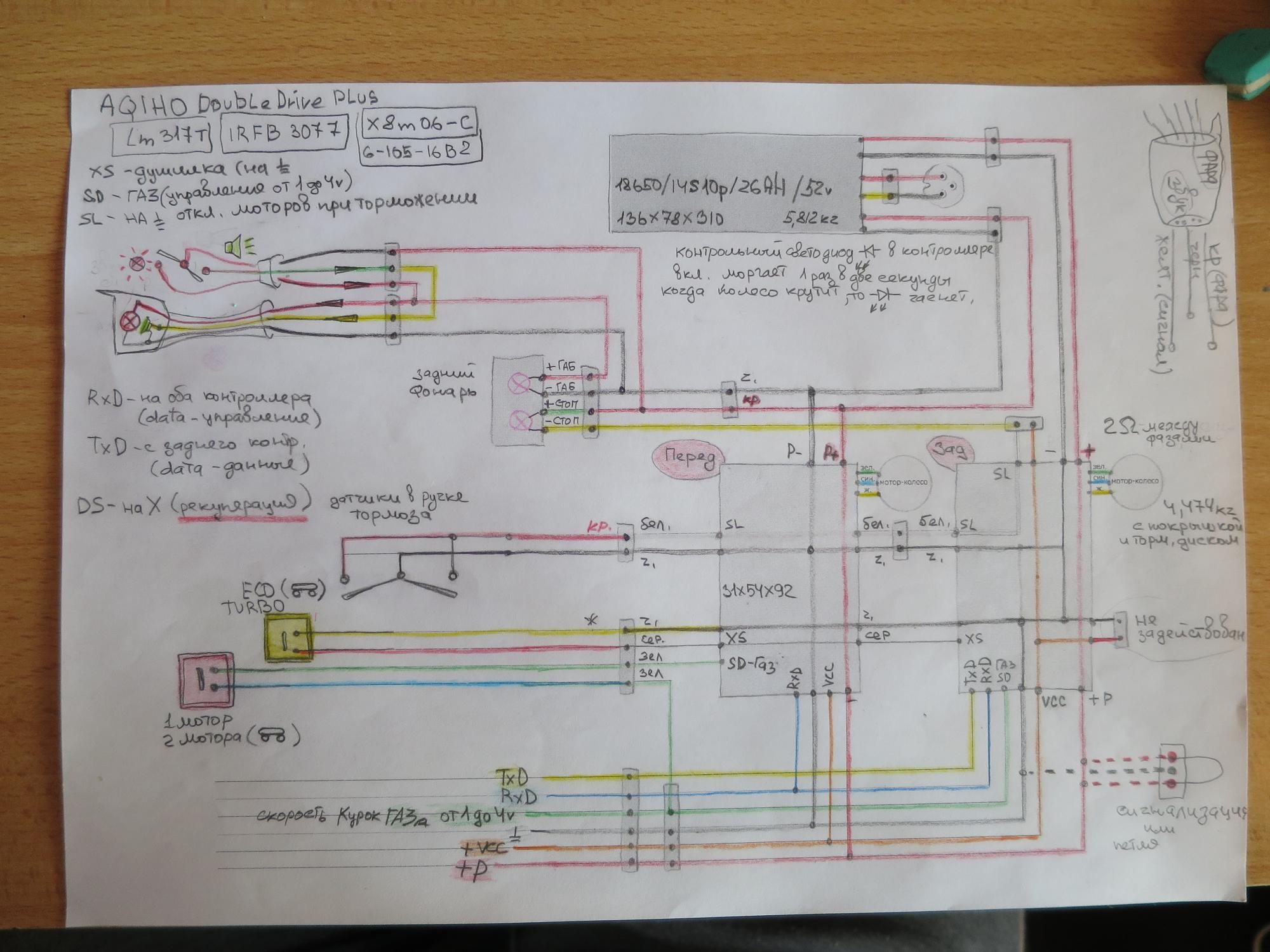

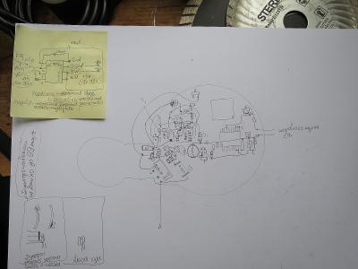

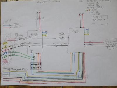

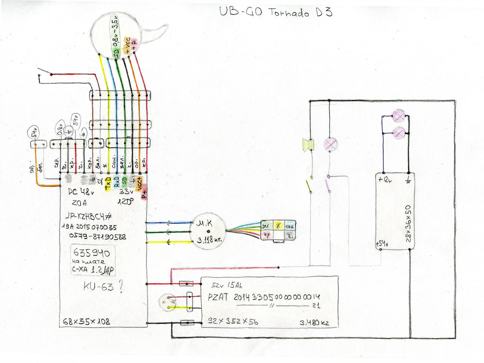

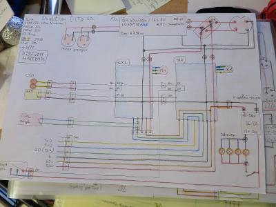

СХЕМЫ

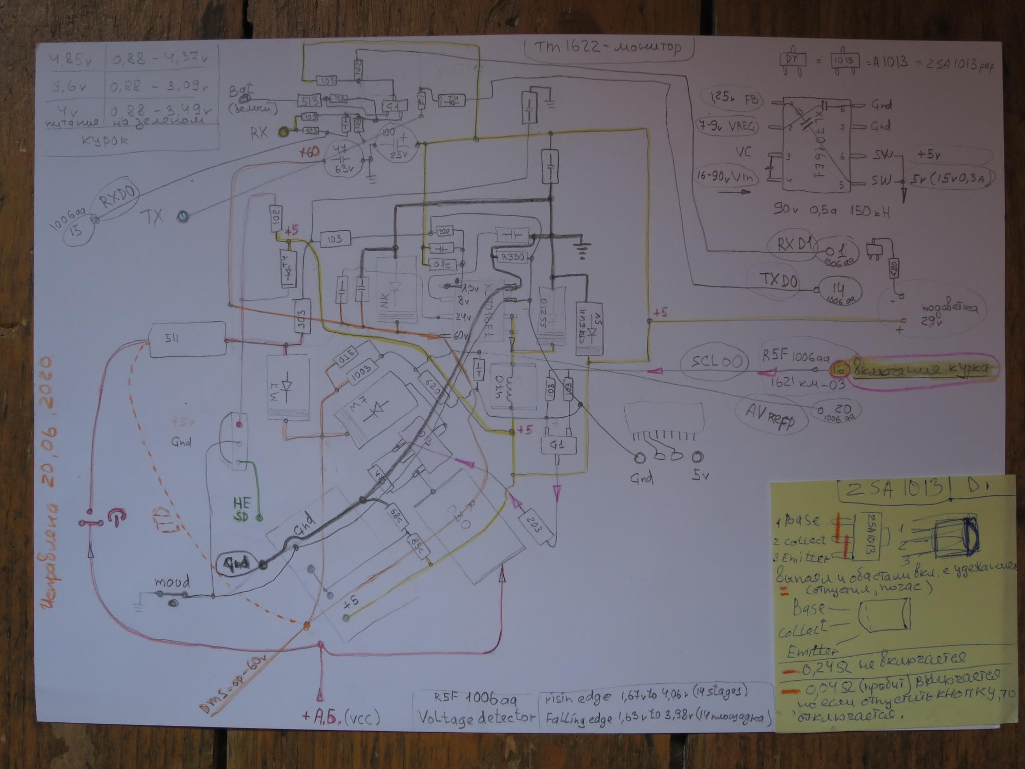

[b-b]СХЕМА курок , контроллер.[/b-b] рисованные .

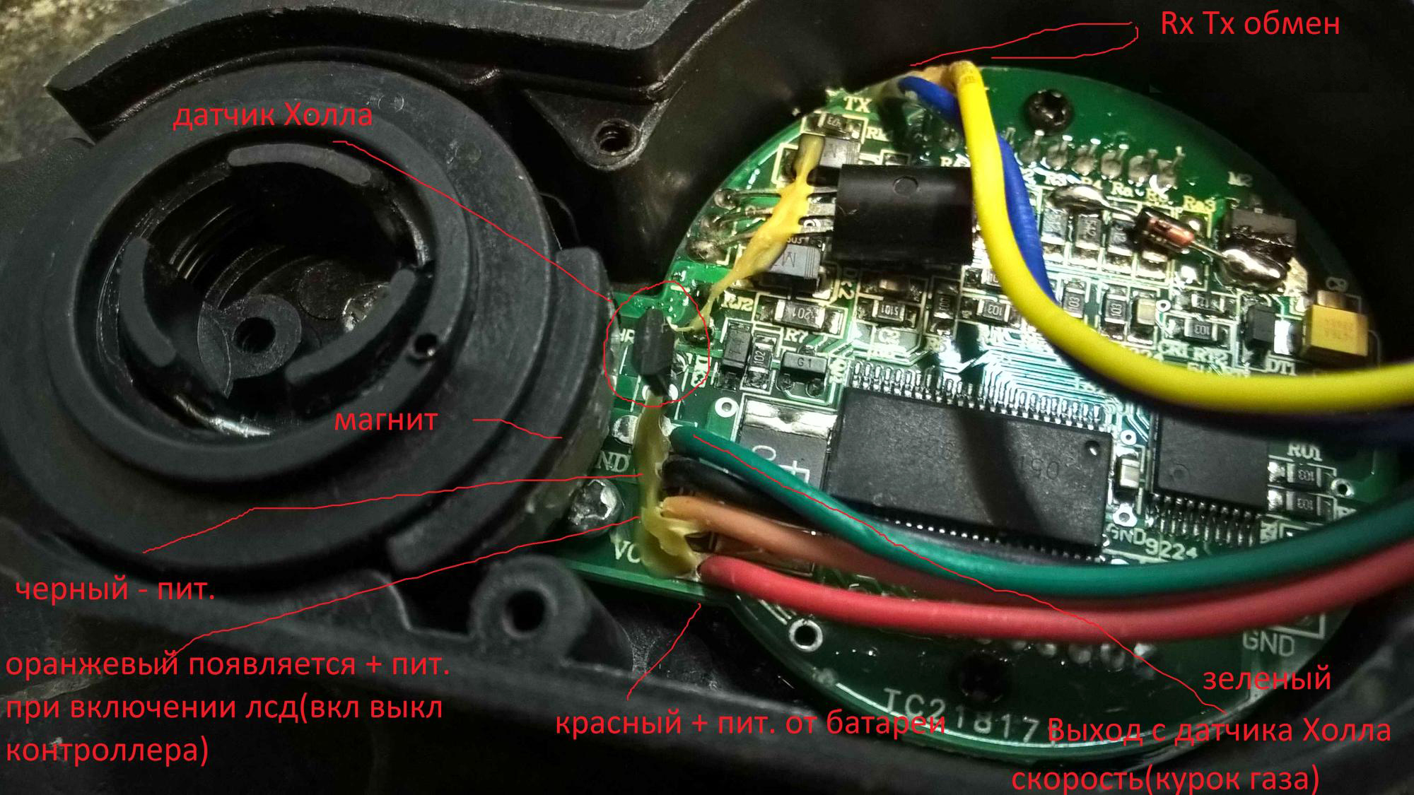

[b-b]СХЕМА - курок зелёный[/b-b]

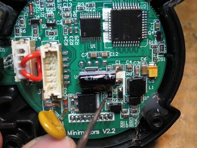

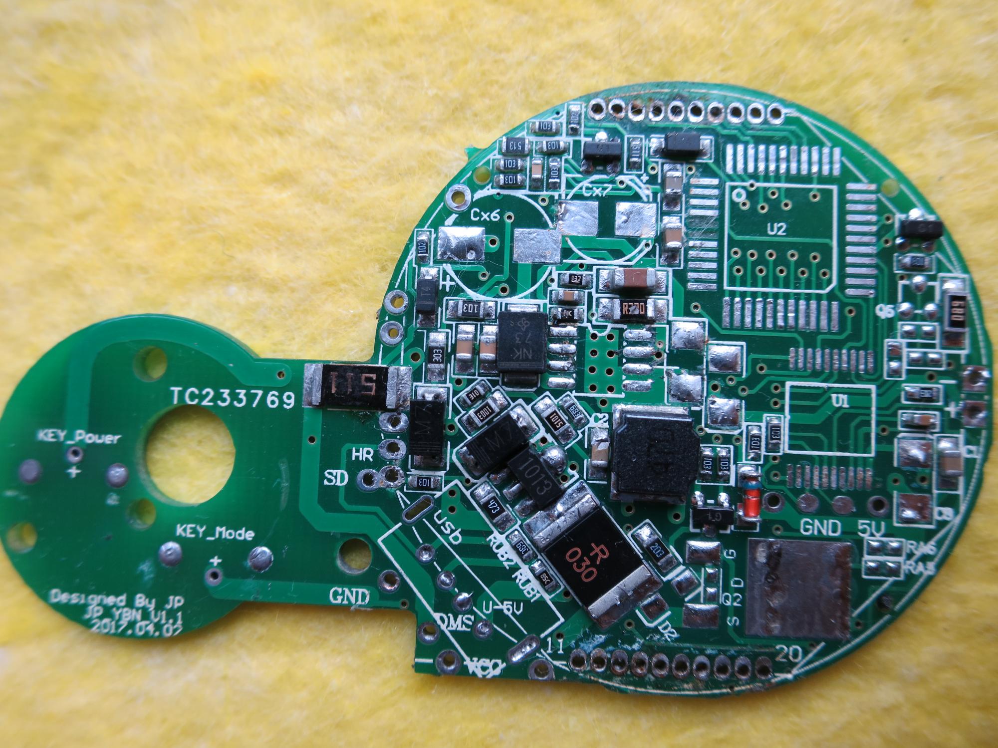

[b-b]сгорел трехкнопочный курок версии 2.2 [/b-b]
заменил сгоревший резистор и все заработало.

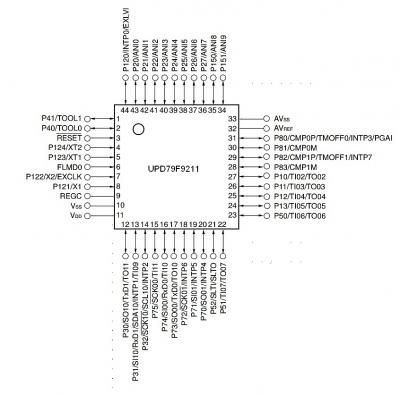

При напряжении А.Б.  56,2 вольта рекуперация работает. На контакте процессора нога 34 присутствует 4,09 вольта при том-же напряжении.
подзарядил - 58,4 вольта ( 4,23 вольта на контакте проца ) - рекуперация есть!!!
                       58,5 вольта ( 4,27 вольта на контакте проца) - рекуперация с провалами.
рекуперация пропадает когда на проце 4,3 вольта.
Получается что настроено сейчас правильно и при полностью заряженном аккумуляторе 58,8 вольт - рекуперация не работает пока он чуть чуть не подсядет.

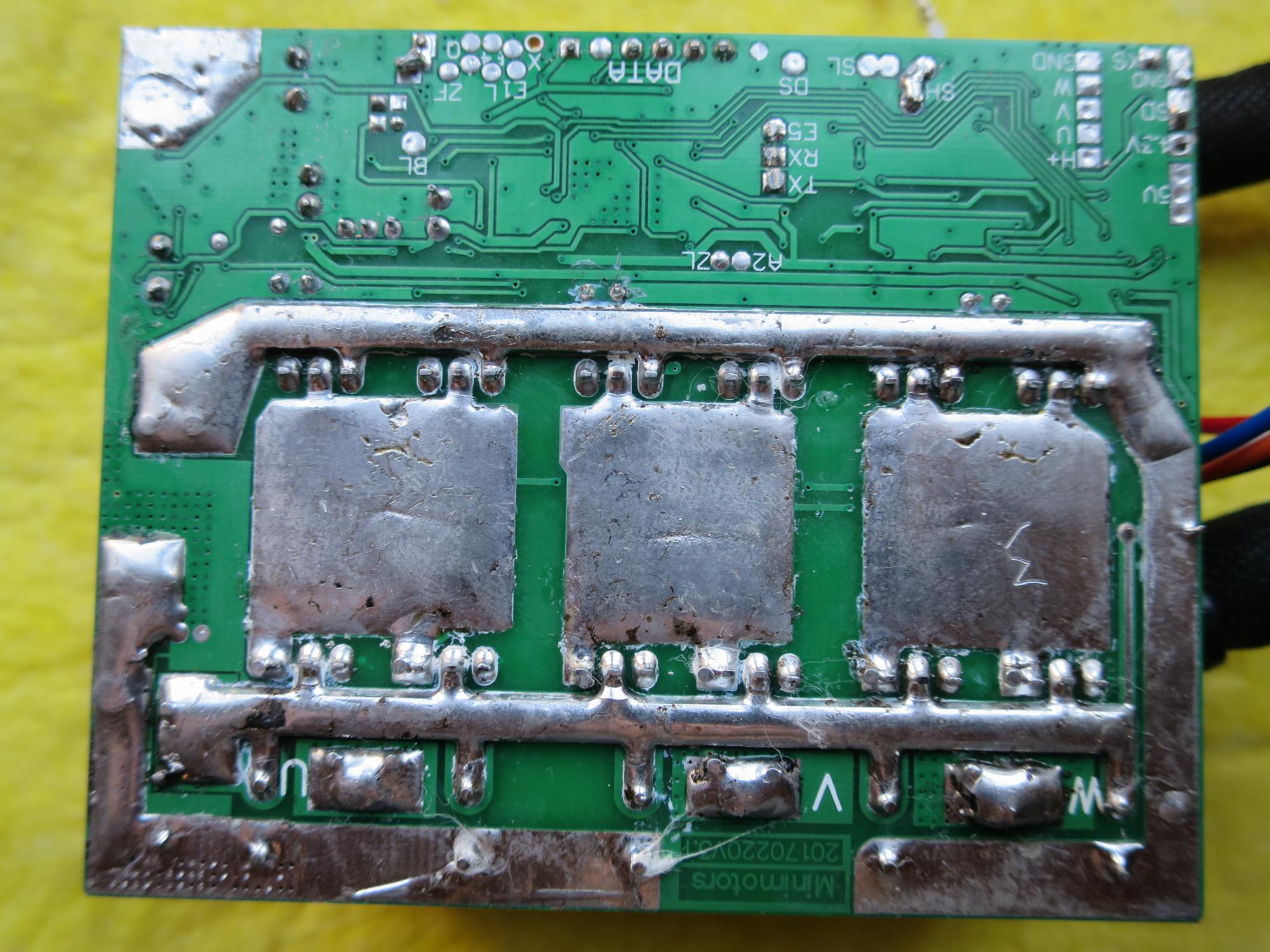

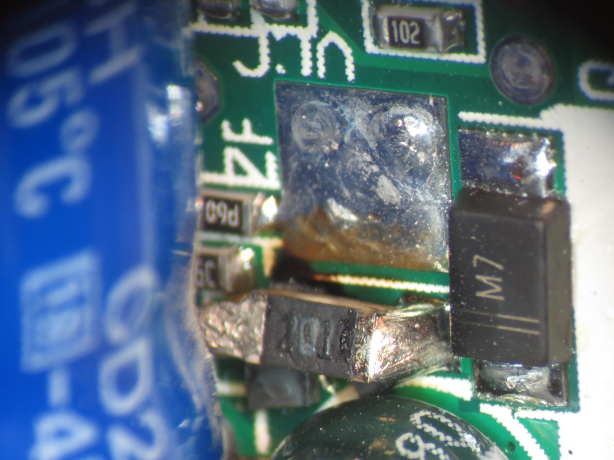

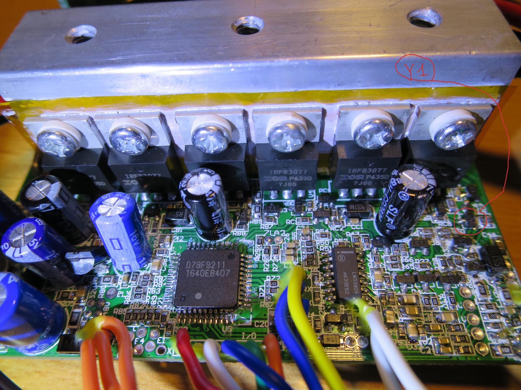

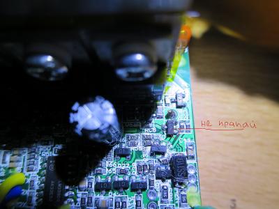

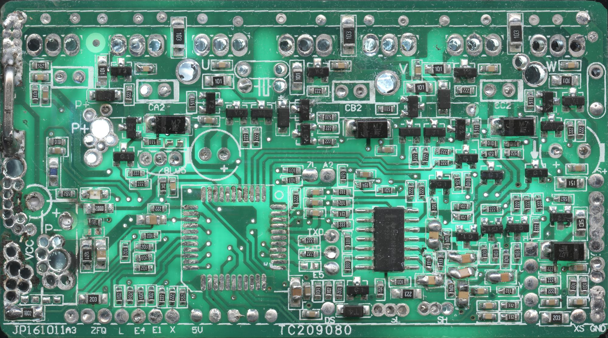

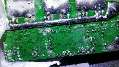

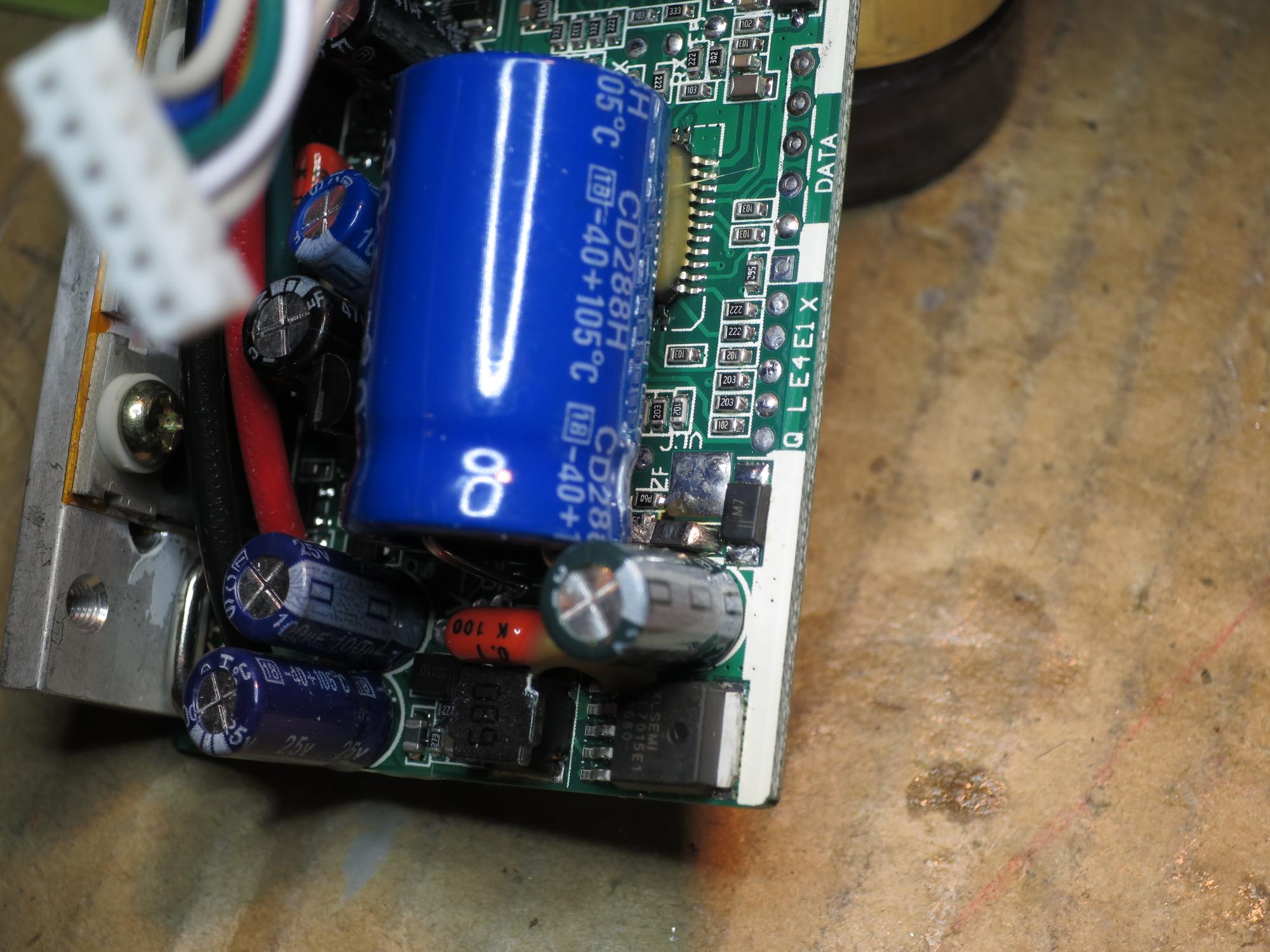

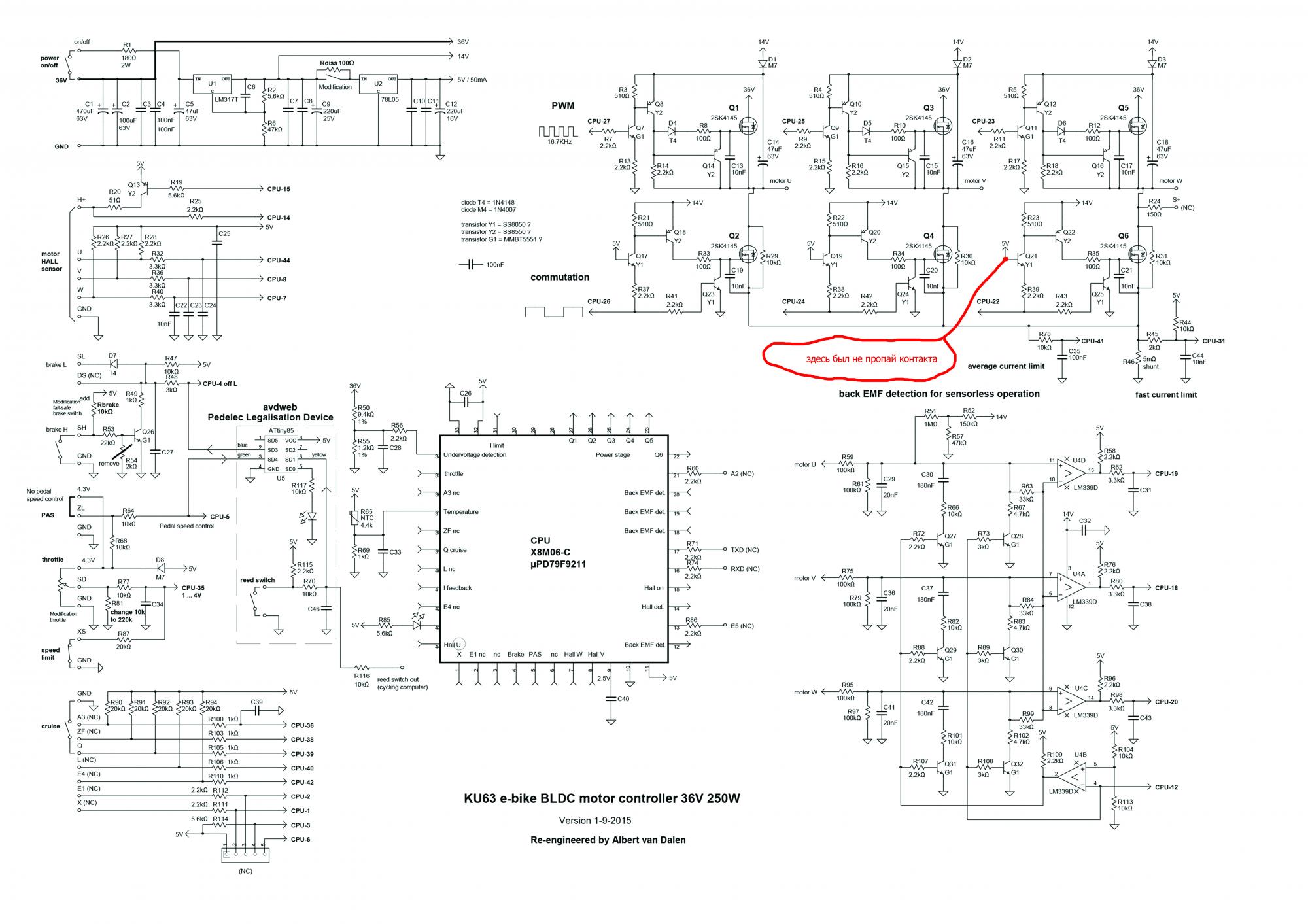

[b-b]Ремонт контроллера Дуалтрон Ультра.[/b-b]
Симптомы - потеря мощности двигателя, повышенное рычание.
Видео
причина неисправности - не прапай транзистора ( Y1)  в контроллере.
Ремонт - замена транзистора, так как сломал его легким прижатием к плате, на плате видно как не аккуратно припаяны детали в этом углу контроллера.
такое ощущение что он после ремонта.
volodiaa

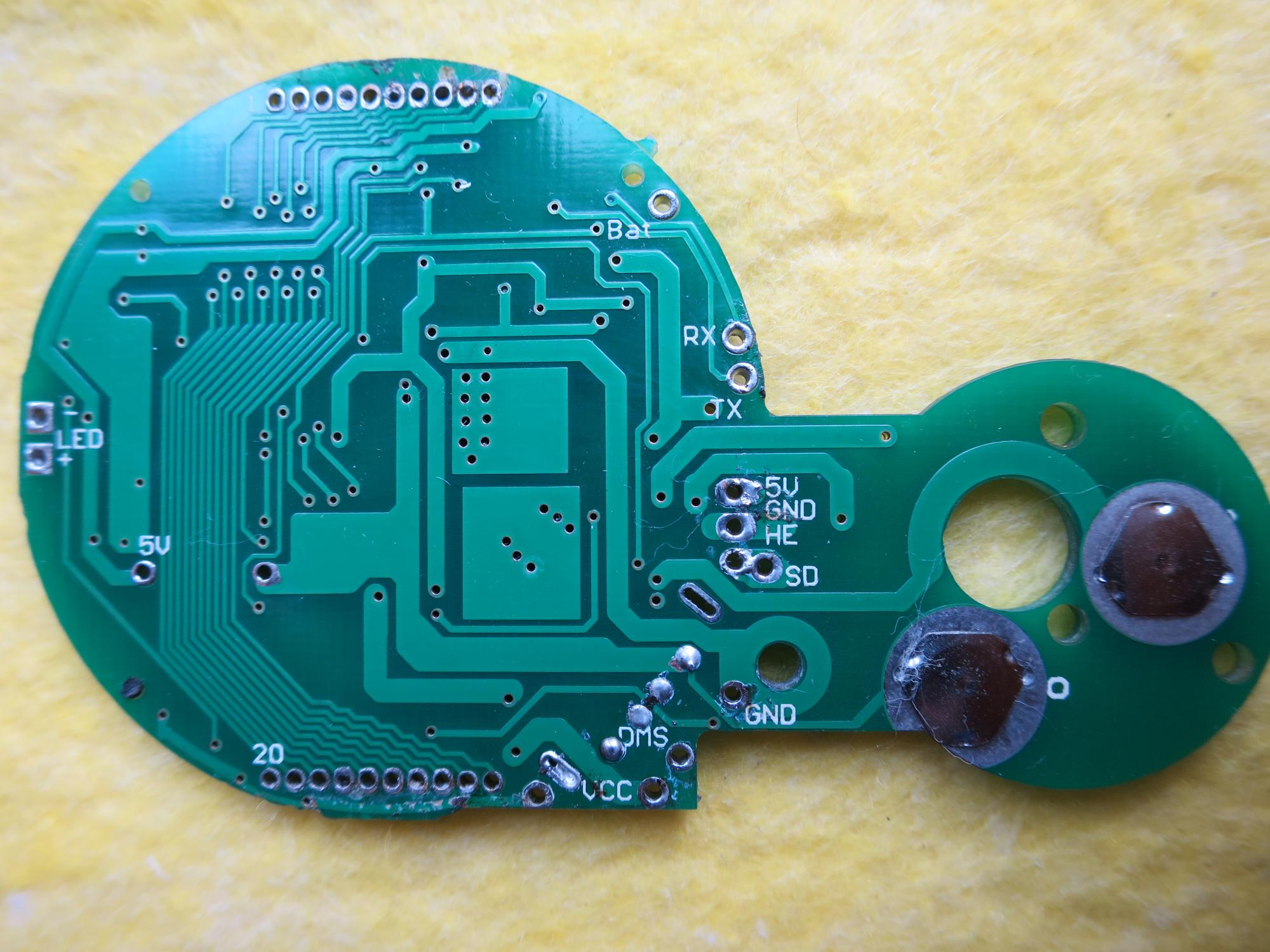

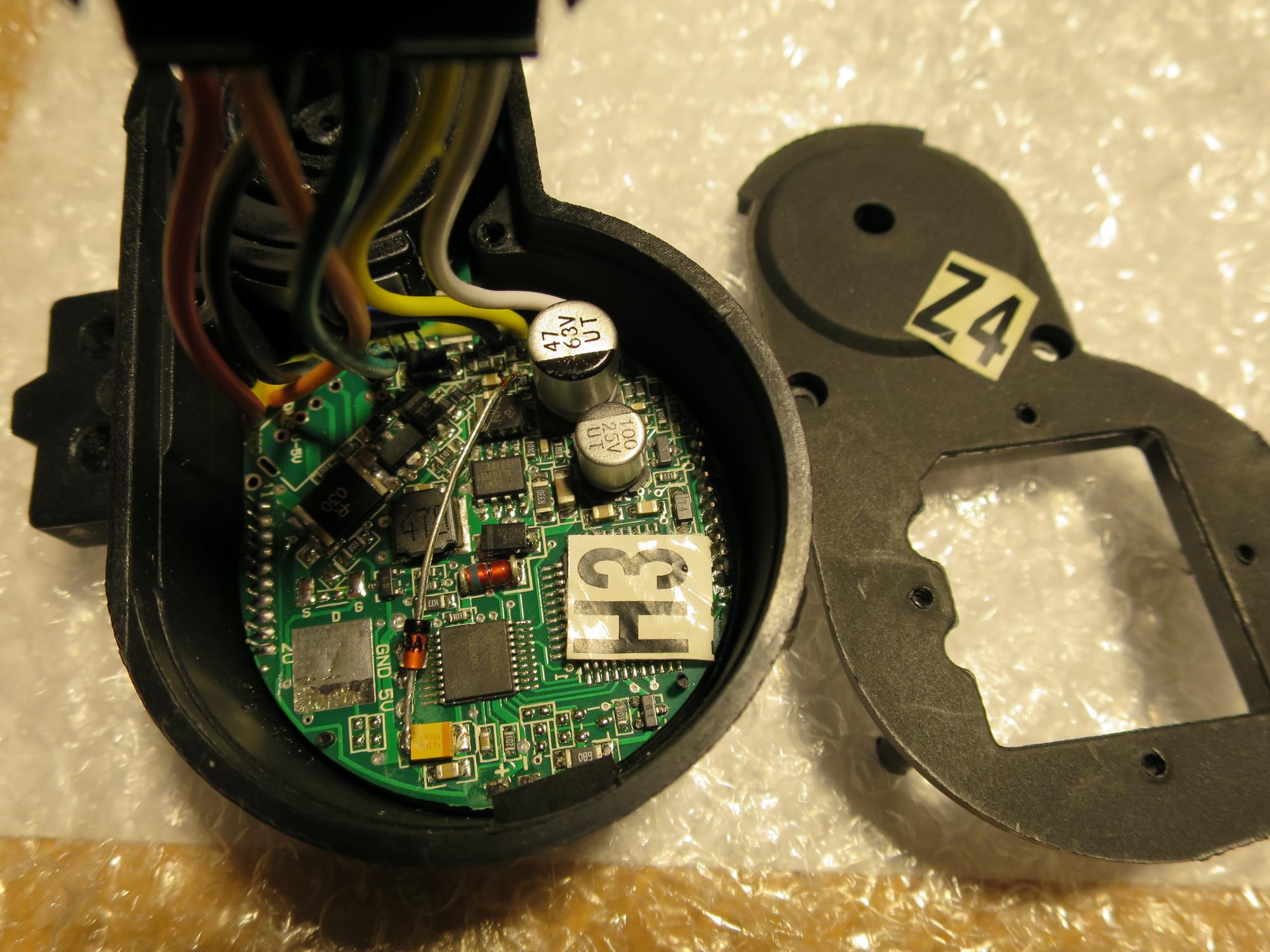

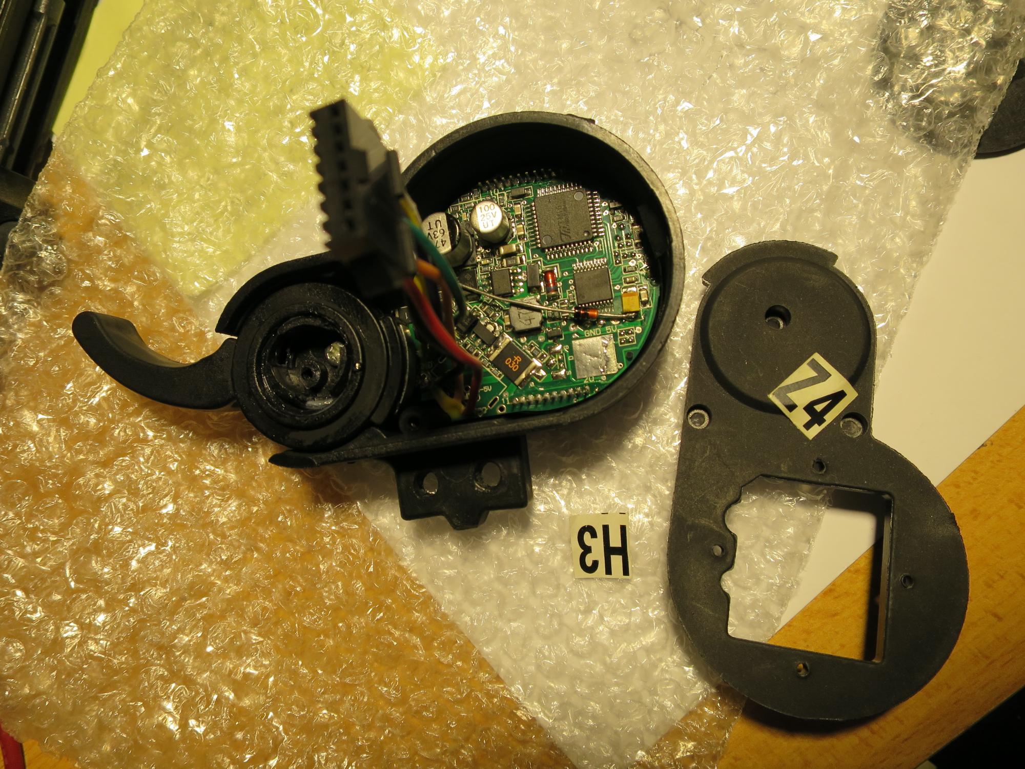

Курок - назначение проводов и .....
Курок работал не корректно, не выставлялись настройки, то есть выключался, зависал, не работала кнопка выбора минус ( кнопка питания при настройках)
ремонт - пропаял длинный провод от диода ( тот что сверху припаян ) и курок стал адекватно работать.
volodiaa
ЦитироватьПо-моему раньше такого диода "напрямую" не было. Это тот, что понижает напряжение до 4,2 В? Маркировка в памяти не сохранилась?
это один из вариантов курка для дуалтрон . номинал точно не скажу.

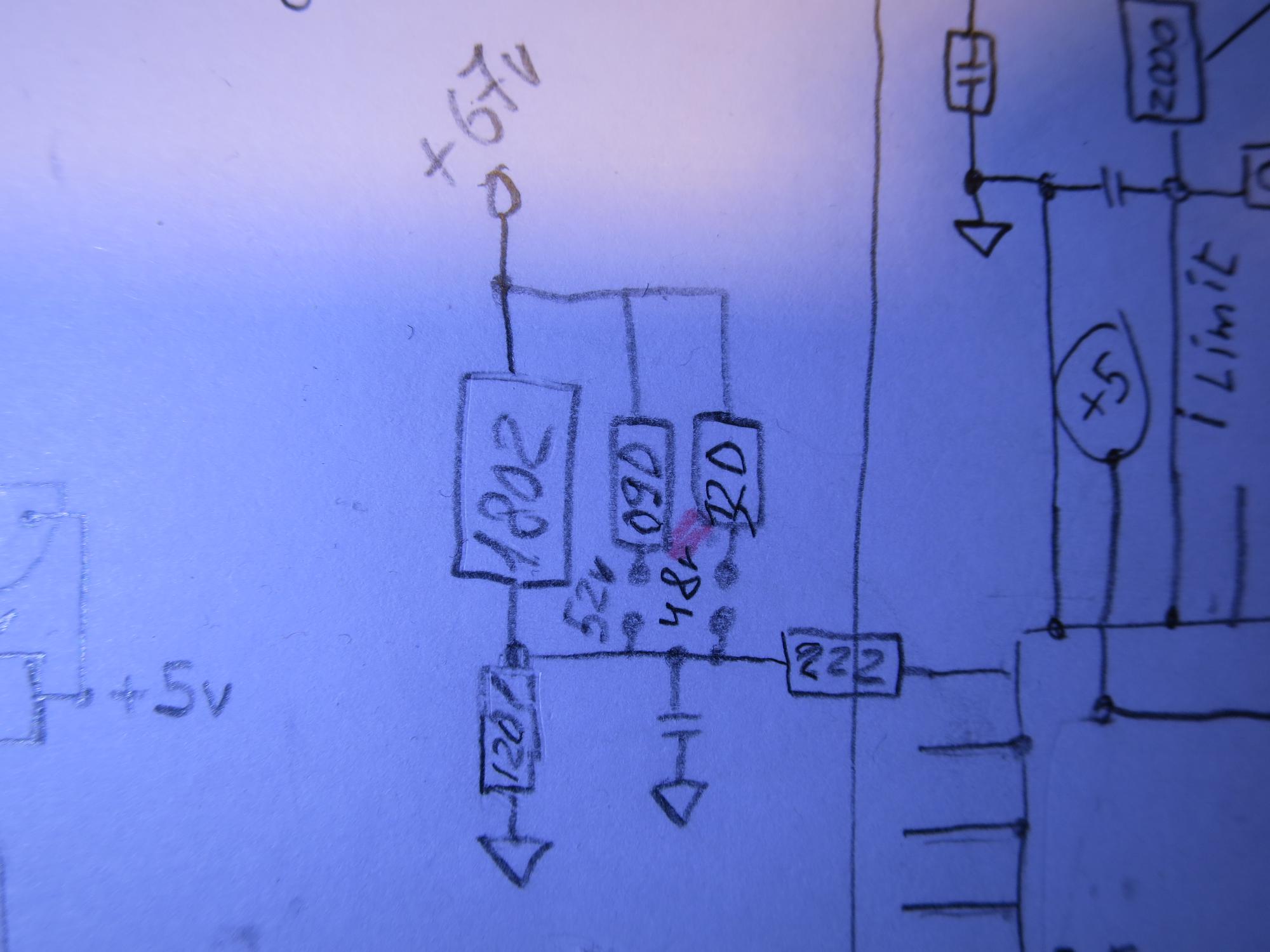

[b-b]Ультра - Контроллер[/b-b]  -  Имеется возможность перевести с 60 вольт на 52 в. или 48 вольт с помощью перемычки.
1802 основной резистор, + 09D на 52в.,  + 32D на 48 вольт      на фото пометил красной линией.
18 ком.                                121 ком.           210 ком.
18 ком. это основной. для того что бы перевести на 52 вольта, дополнительно ставится перемычка к сопротивлению 09D ( 121 ком.)
для того что бы перевести на 48 вольта, дополнительно ставится вторая перемычка к сопротивлению 32D (210 ком)
volodiaa
ЦитироватьЭто понятно. Собственно схема совпадает с Ku-63. Отличия в фетах и разводке платы.
Да, это 121 кОм, а 32D - 210 кОм. Как я понимаю, для 48В запаиваются обе перемычки.
правильно понимаешь,  :-) это логично, общее сопротивление должно уменьшаться.

Сканы контроллер ЛТД зелёный ( новый контроллер.)    [b-b]СПАСИБО РУСАМОКАТ за этот контроллер.[/b-b]

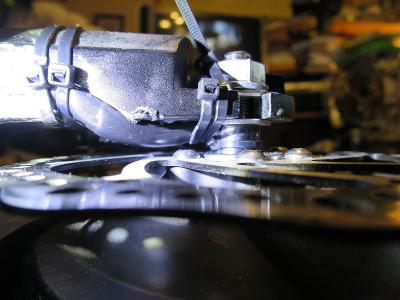

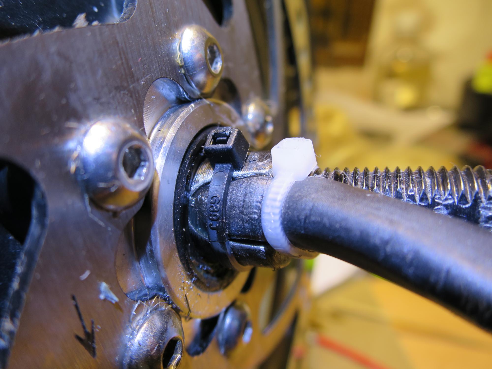

Дуалтрон ЕХ пробег 2667 км.

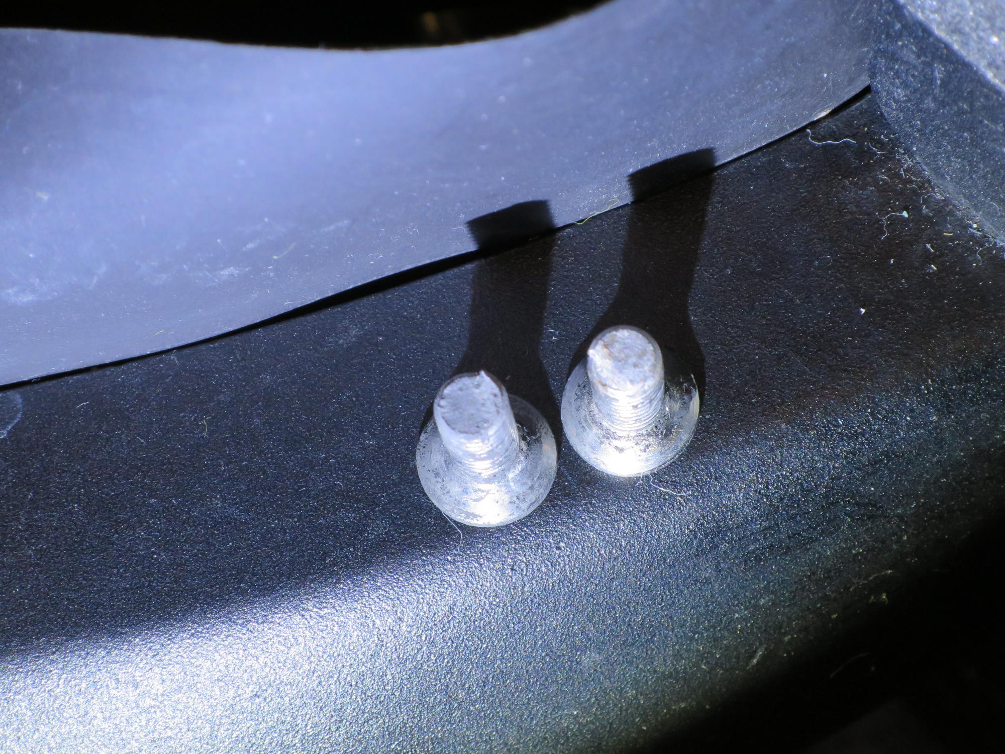

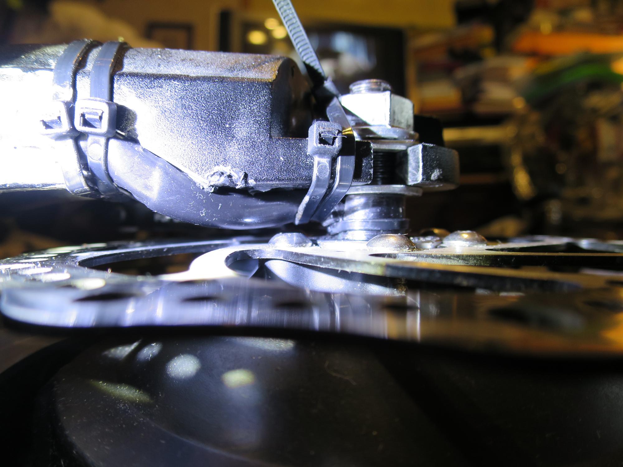

[b-b]Симптом[/b-b] - При покачивании рулевой стойки у Дуалтрона ЕХ видно небольшое смещение  ( на небольшой угол, едва заметный.) гуся относительно деки.
причина поломка нижнего болта ( оказалось два сломано, оба нижние.)  крепления гуся к деки.
На самокате прыгаю, поэтому видать и не выдержали.
Разобрал и видно, если бы не было пластикового демпфера самокат бы сложился, так что очень нужная деталь. НЕ УБИРАТЬ.
болты легко удалить и заменить ( выкрутил с обратной стороны, первый впритык , но вышел.), так как они выходят с другой стороны и контрятся гайками.
непонятный налет на пластиковой детали, похоже на застывшую олифу, прилетело с дороги, видно едкая ( разьела полосами днище ), на новом точно не было.
болты 6 мм. х 35 мм резьба и коническая головка.
болты купил 6 х 40 мм.   в крепмаркет ( есть стальные нерж. и черные которые прочней как мне сказали )

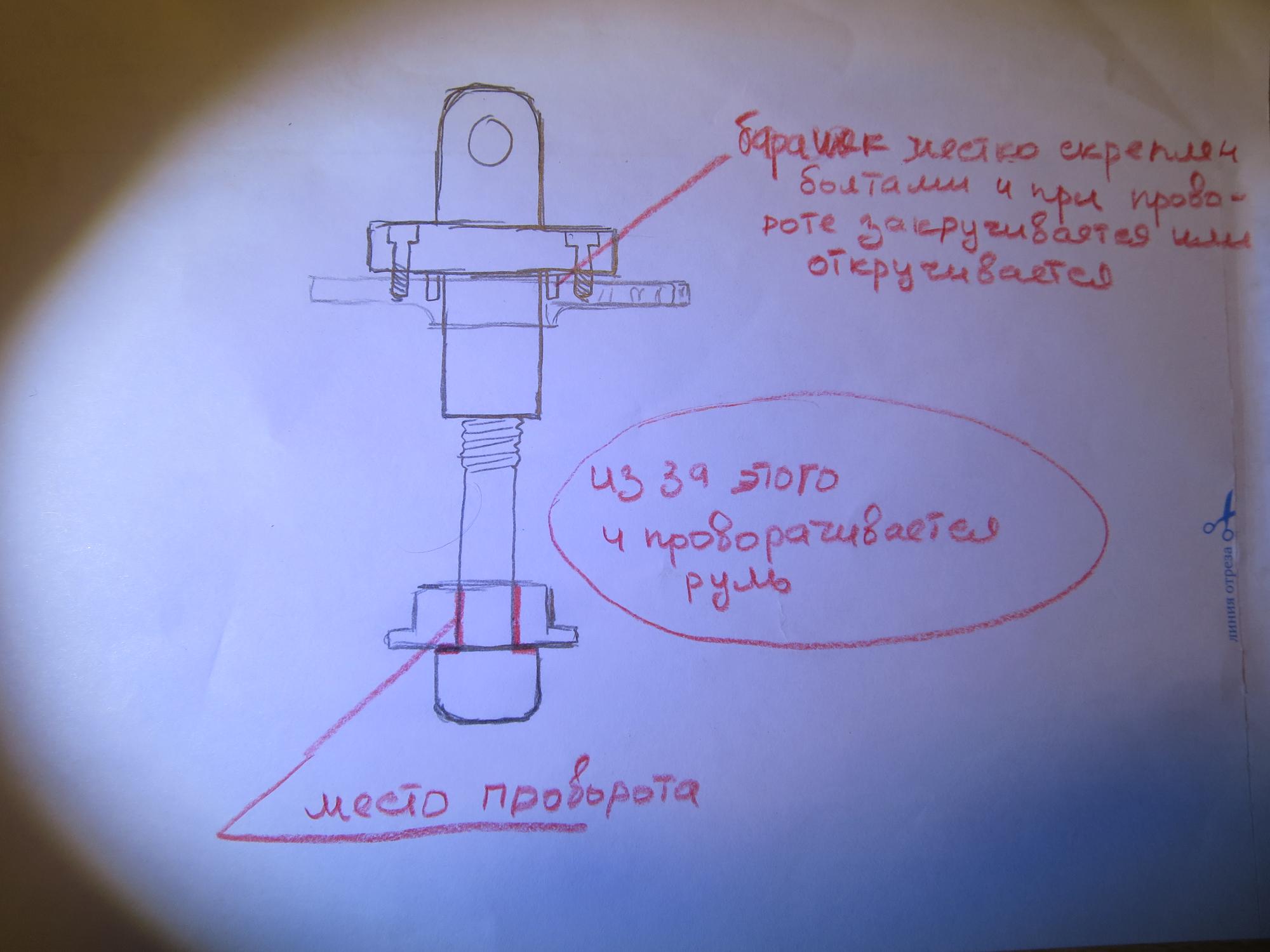

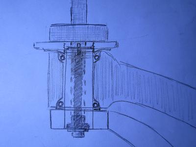

Дуалтрон ЕХ пробег 2667 км. замена складного механизма.
заменил сегодня за 20 минут механизм складывания.
Старый механизм - примерно такой.

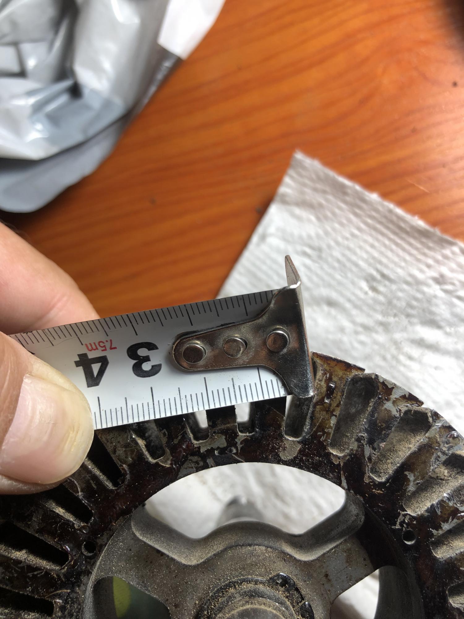

1 надо рассверлить фасонную алюминиевую толстую шайбу сверлом 10 мм под новый болт ( в новом механизме болт толще.)
2 подобрал обычную стальную шайбу которая ставится между болтом и фасонной шайбой.
3 шайбу барашек надо сажать на уплотнитель ( имейте в виду при разборке механизма - резьбы не плотные и требуется заполнить зазор ), я использовал лак и паклю, затягивал от руки через тряпку, что бы руке не больно было, вращаться должно легко ( не перетянуть ) , но затягивать рукой очень сильно ( что бы не было люфта ).
4 в отверстия барашка загнал густую смазку ( мед. шприцом ) иначе пыль попадать будет.
5 болт - резьбу, гайки и железяку в которую болт вкручивается мазанул лаком. болт затянул.
6 две капли масла в трущиеся детали складного.
ВСЕ. не забудьте поправить проводку, складной механизм нового образца чуть выше и мне пришлось чуть подтянуть из руля в низ.

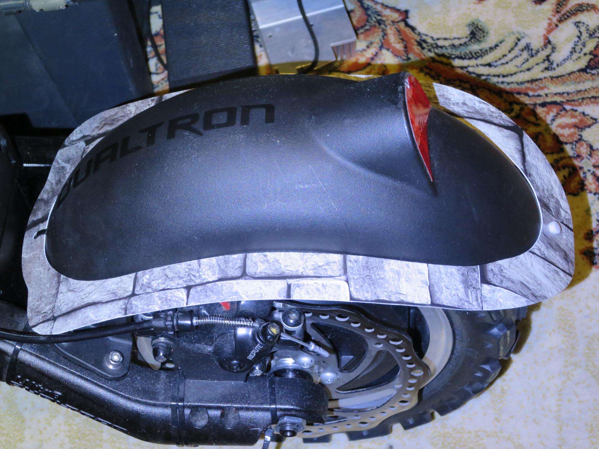

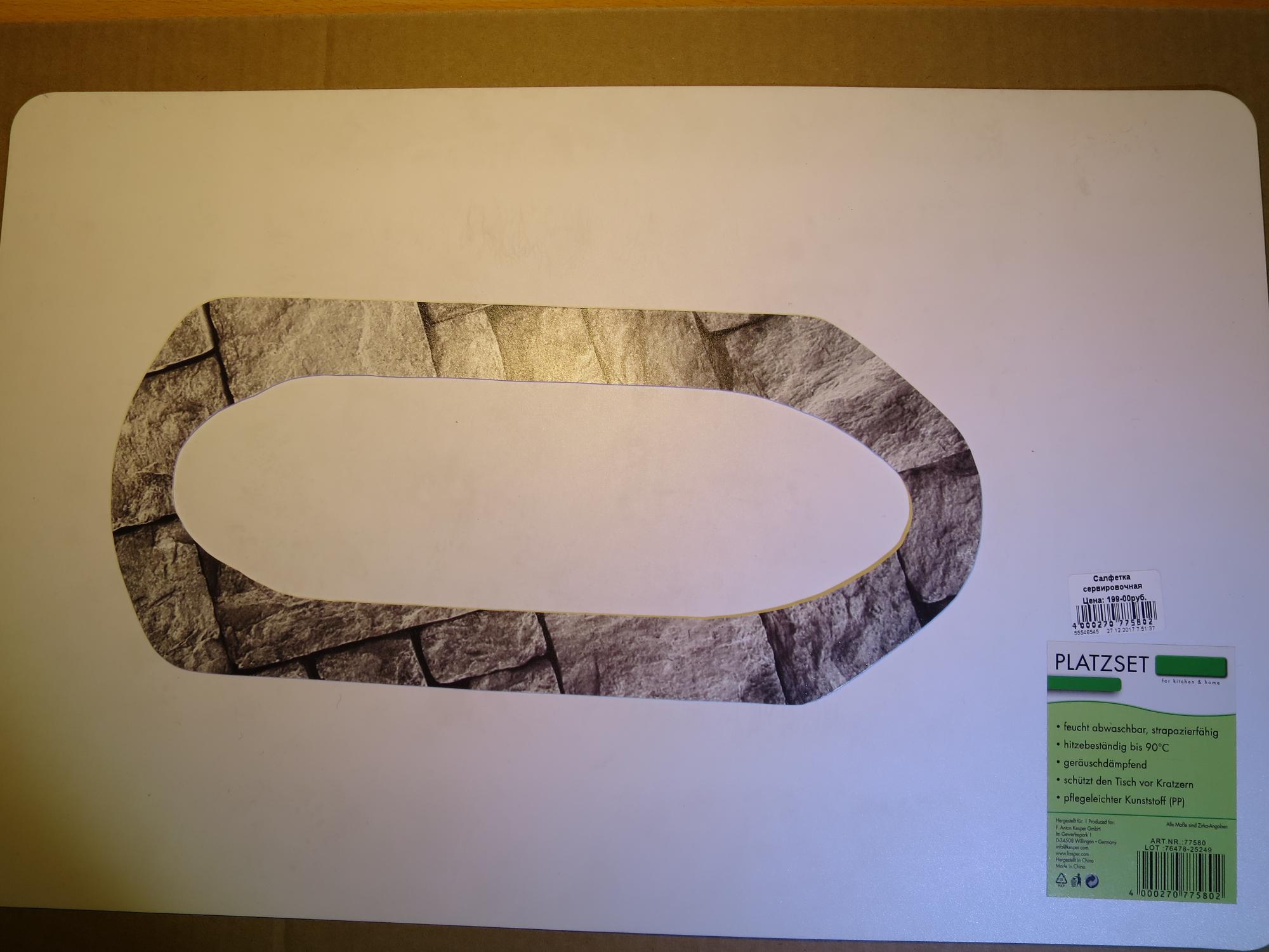

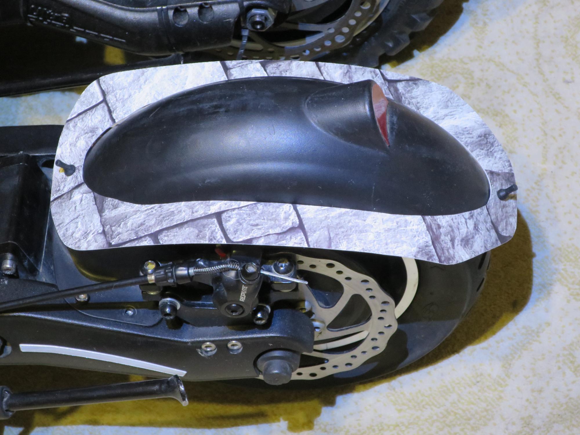

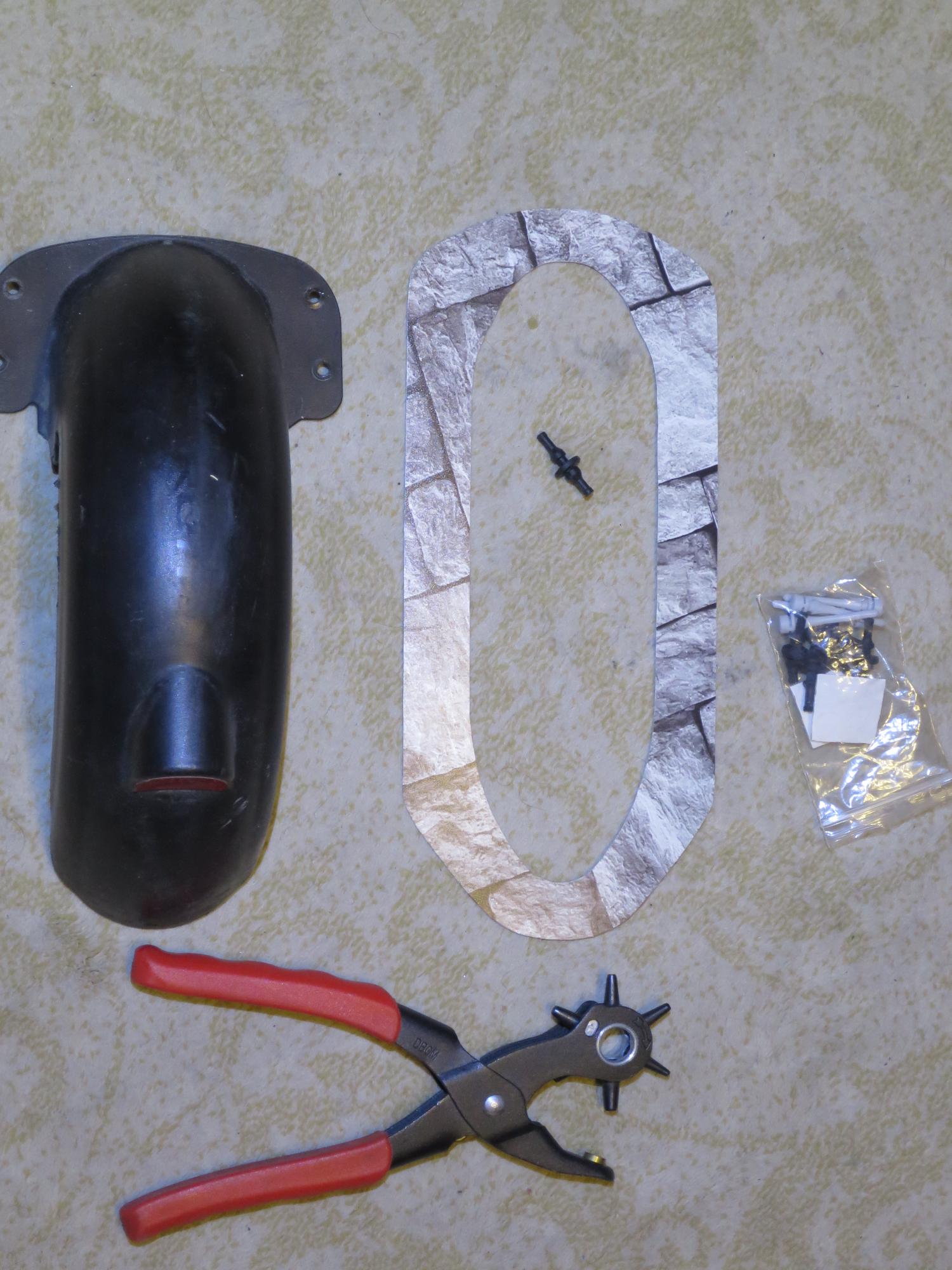

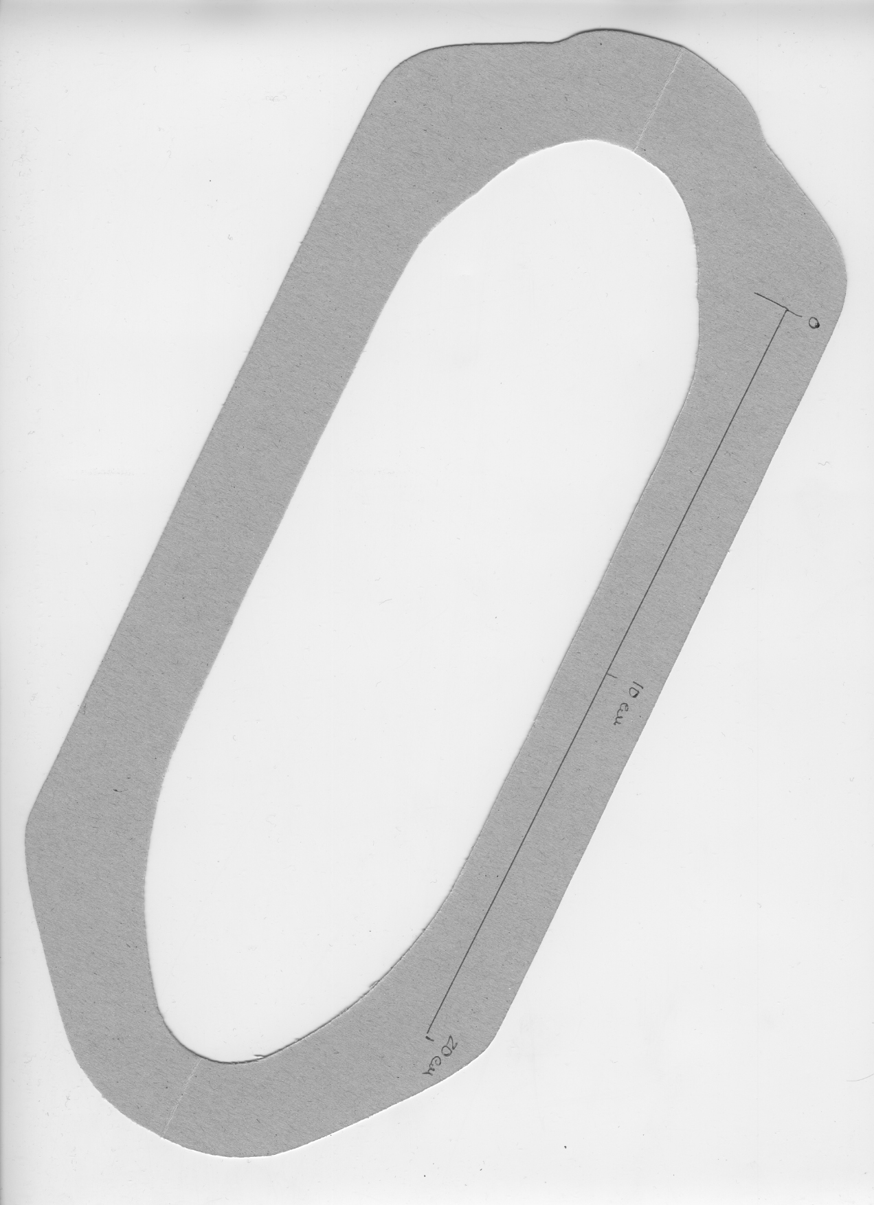

[b-b]Решение проблем с брызгами на спине (задний брызговик  на ЛТД )[/b-b]
[b-b]СКАН.[/b-b]
Вырезал из такого пластика ( подкладка на стол ) толщина 0,7 мм.
крепить планирую на клипсы для авто или пласт. хомутиками. ( 2 шт.)
[b-b]Брызговик ЛТД  -  Установка[/b-b]
В качестве крепежа использовал резиновые проставки для Жесткого диска компьютера ( покупал давно, в компьютерном магазине.)

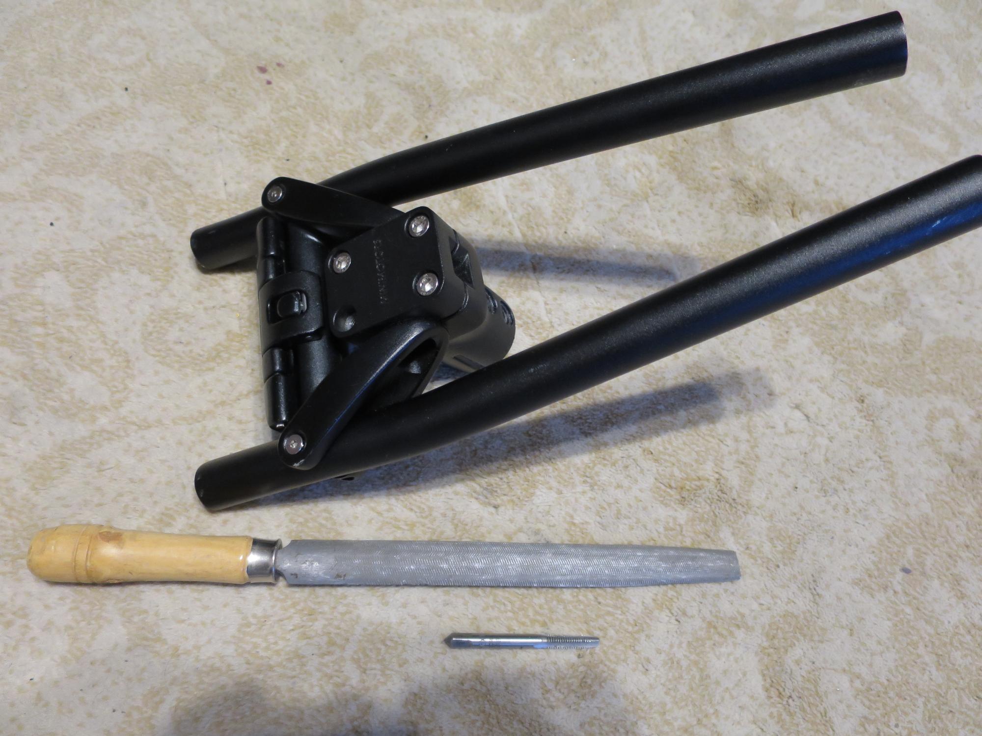

[b-b]Доработка крепежа под складной руль _ если в комплекте не было[/b-b]
подтачивал таким напильником минут 20, с перерывами,
не затягивайте очень сильно 4 болта, срывается резьба. если сорвали не всё ещё потерянно, глубина отверстия позволяет в крутить более длинный болт.
родной болт  -   26 мм. х 6 мм. х 1 мм. шаг. резьба ( один болт был сорван.)
метчик 6 х 1
( прогнал резьбу до конца, у метчика чуть сточил острие, установил более длинный болт 32 мм. )
точеную сторону не подкрашивал , ширина полукруглого напильника 19 мм в самом широком месте.

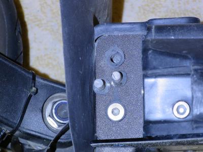

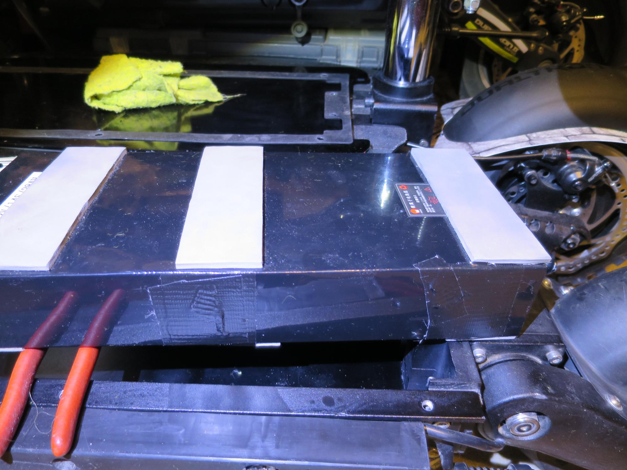

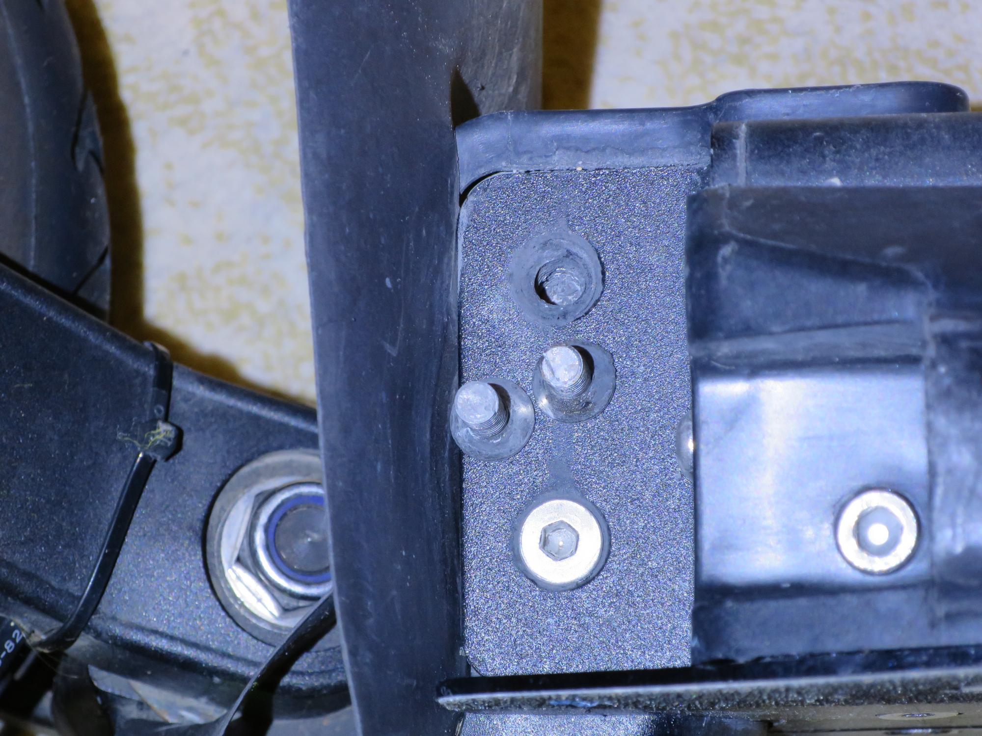

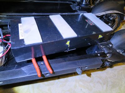

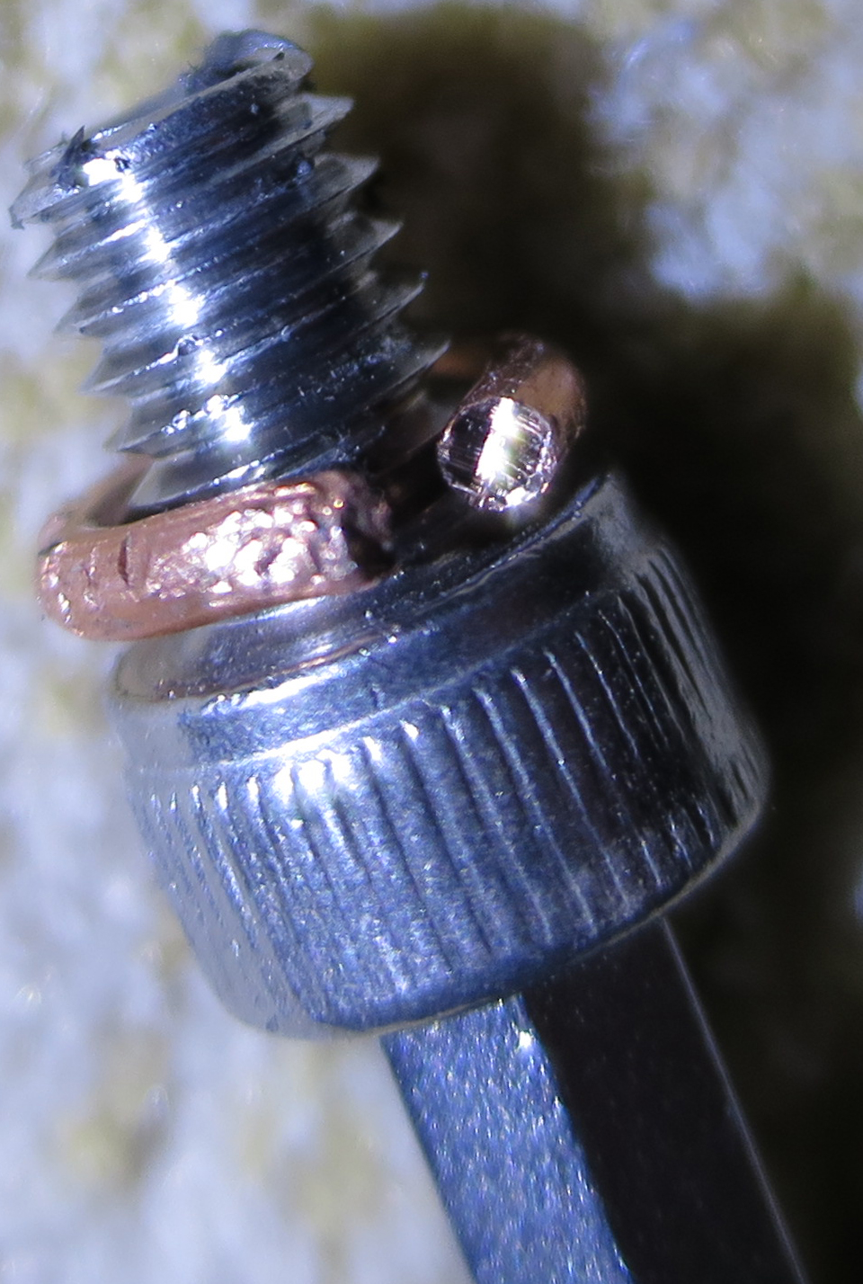

[b-b]Дуалтроны - Внимание - крепление пластиковых боковин[/b-b]
Перетягивание или потеря шайбы приводит к тому , что болт упирается в аккумулятор и рвет оболочку оного.
прежде чем вытаскивать батарею, ослабьте болты , что бы не получилось так.
до ремонта                                                                      после (скотч армированный, для водопроводных шлангов,  в мосхозторг.)
проблему излишней длины болта решил так.
сделал кольцо из медной проволоки 1,7мм, получилось идеально, гнул обычными пассатижами, проволока из обычного кабеля для прокладки в квартире.
