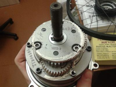

Собрал, едет 20-25 км/ч на 36 вольтовой батарее. На ходу никакого треска или нет или неслышно.
Но если добавлять газ не плавно а резко, то мотор с треском начинает пробуксовывать, так и должно быть? Правда мотор 250вт номиналом, а контроллер на 350вт.

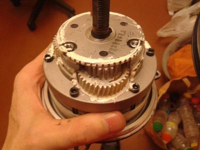

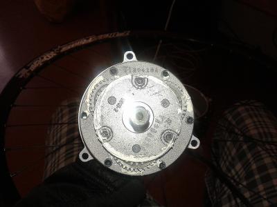

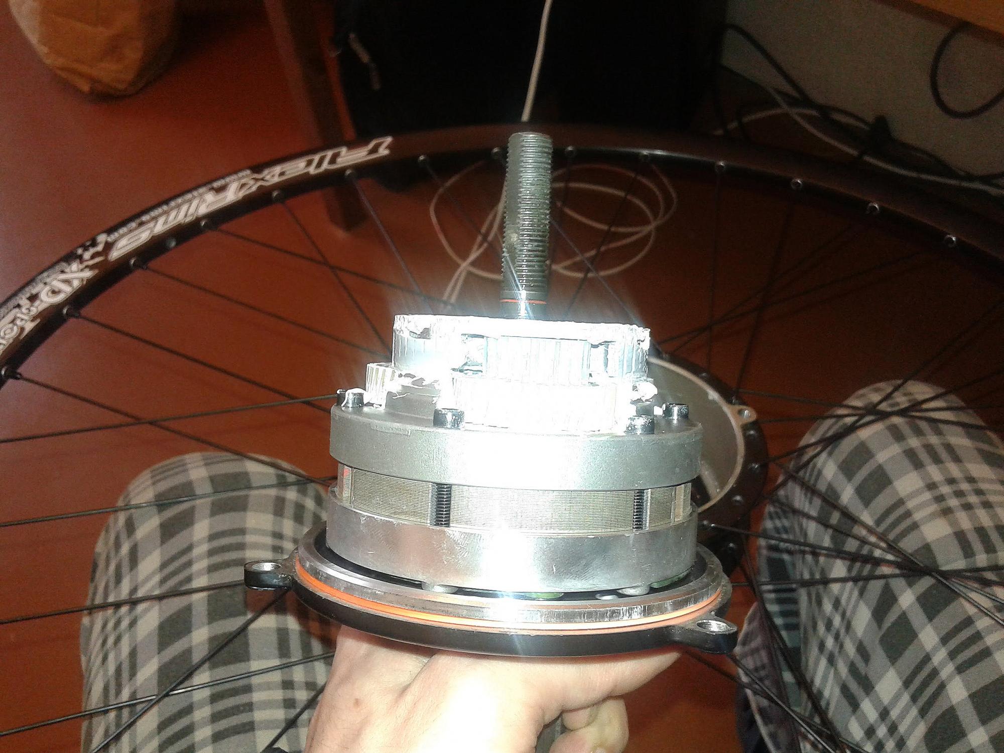

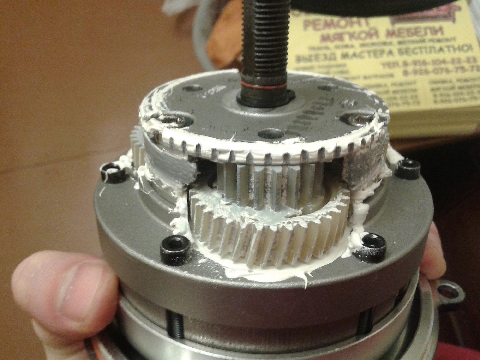

Перед сборкой окрутил три болта на крышке и сфоткал внутренности, если кому интересно. Извините за дикий засвет.
Torsus_SD
на 90% проблемы с фривиллом. Очень знакомые симптомы... мотор новый?
С треском пробуксовывать - то есть вибрации  и треск из мотора, но тяги нет ? Только рывки хаотичные?

99% фривилл дохлый. Та же хрень была с моим маком когда у него фривилл умирал
tmkt
а кстати по фото не понятно, этот мотор инраннер или аутраннер
например тот мой, что был в комплекте с этим контроллером - он был аутраннер, там такой здоровый маховик внутри вращался
а инраннер это когда ось вращается только и внутри маленький моторчик, то есть ротор там - сама ось и магниты на оси, а не на внешней поверхности маховика
ну и да, если его жестоко форсировали то фривил можно подубить и за 50км
krym2016
если на месте газовать и треск ,то скорее всего трешат ролики фривила,как в советских велосипедах когда пятирик вырабатывается.
У меня в ку100 из-за масла тоже бывает такое если нерасчитать старт.
Не понятно почему в воздухе такой треск,они вроде подпруженены должны быть.

Сможем ли мы это увидеть вскрыв его? Или это будет не разборная деталь?
Вот тут есть фото подобного мотора в чуть более разобранном варианте
https://electrotransport.ru/index.php?topic=49106.msg1156744#msg1156744
krym2016
Цитата: spoiltboy от 19 Янв. 2018 в 18:37
Вот нормальные фото
Судя по фоткам фривил находится между венцом и корпусом и не совсем понятно разборной он или нет
И если присмотреться хорошо к фотографии видно какую-то стружку,рядом с ним.
spoiltboy
Это, как я понял судя по мягкости на ощупь, фиксатор резьбы с болтиков диска, которые предыдущий владелец вкручивал.
