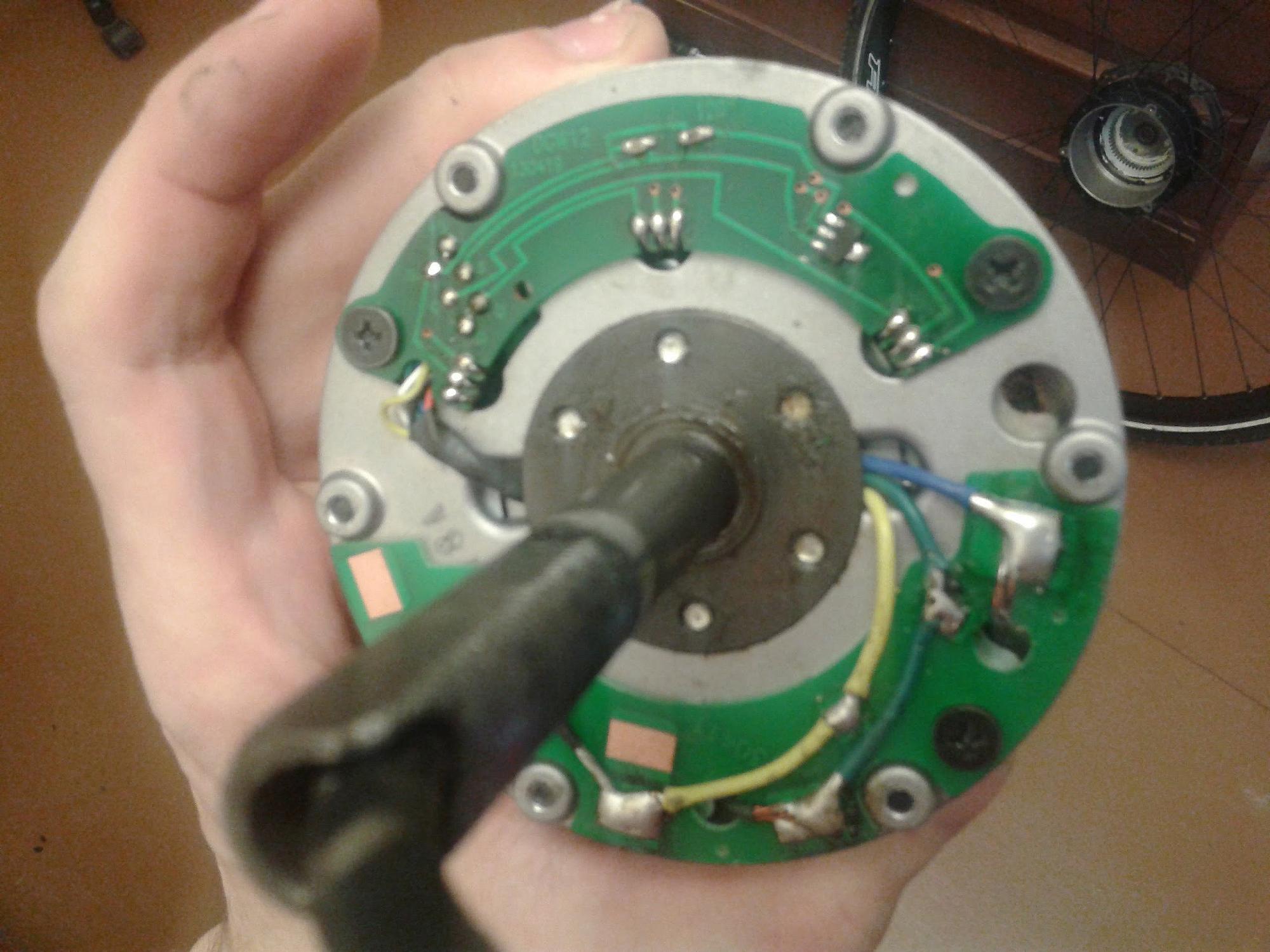

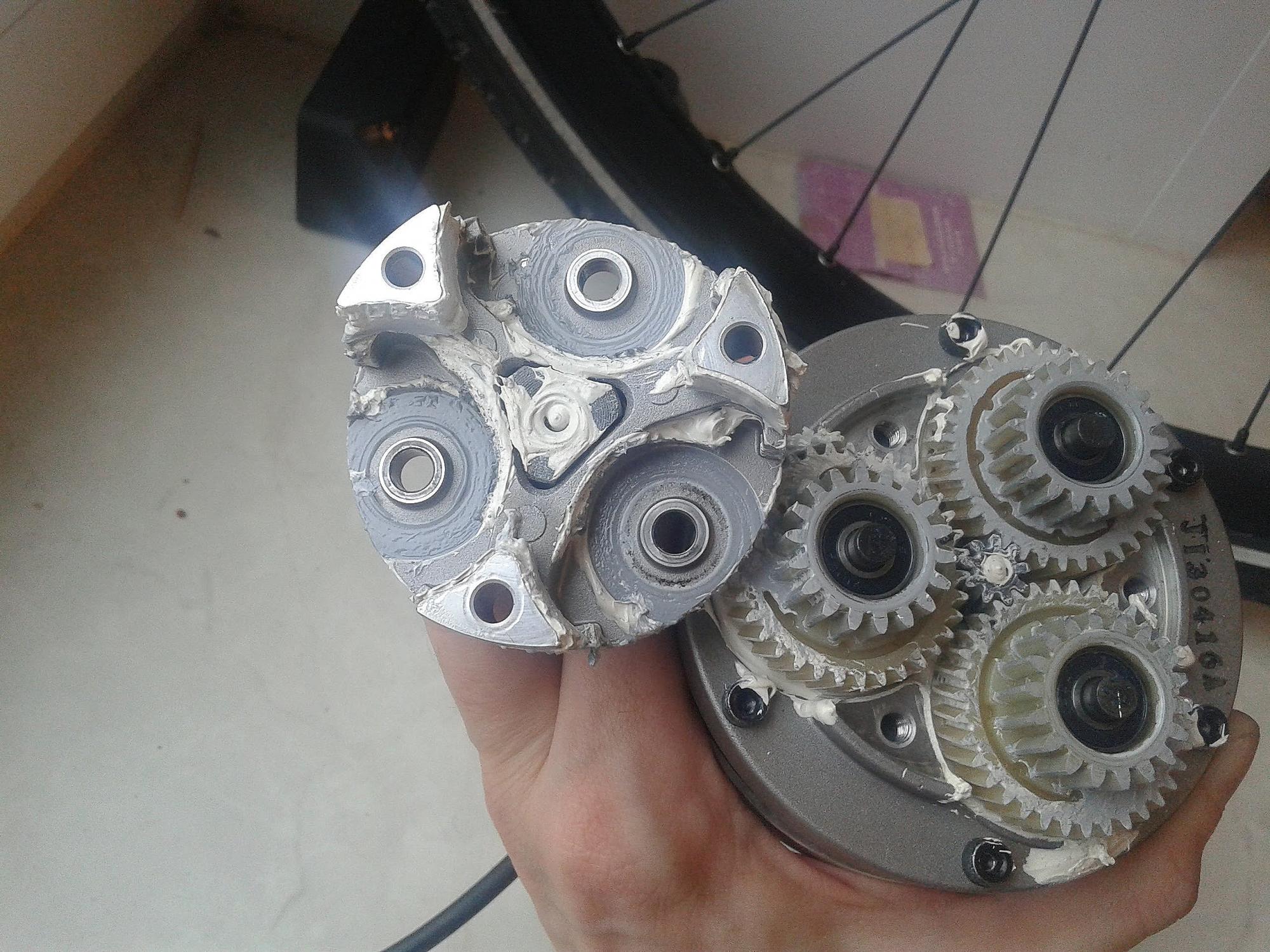

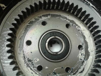

Собираю, не работает, подскажите.
Автор spoiltboy, 14 Янв. 2018 в 21:09
[user]spoiltboy[/user], сделайте нормальную фотку фривила. На ваших не видать, ни черта.
Вот так выглядит фривил на моторах типа Ку100, как у вас:
krym2016
имхо сами ролики расположены между шестерней и корпусом,по фото даже видно что шестерня вращалась относительно корпуса.
На остальных фотках просто шестерни,роликам там негде стоять.

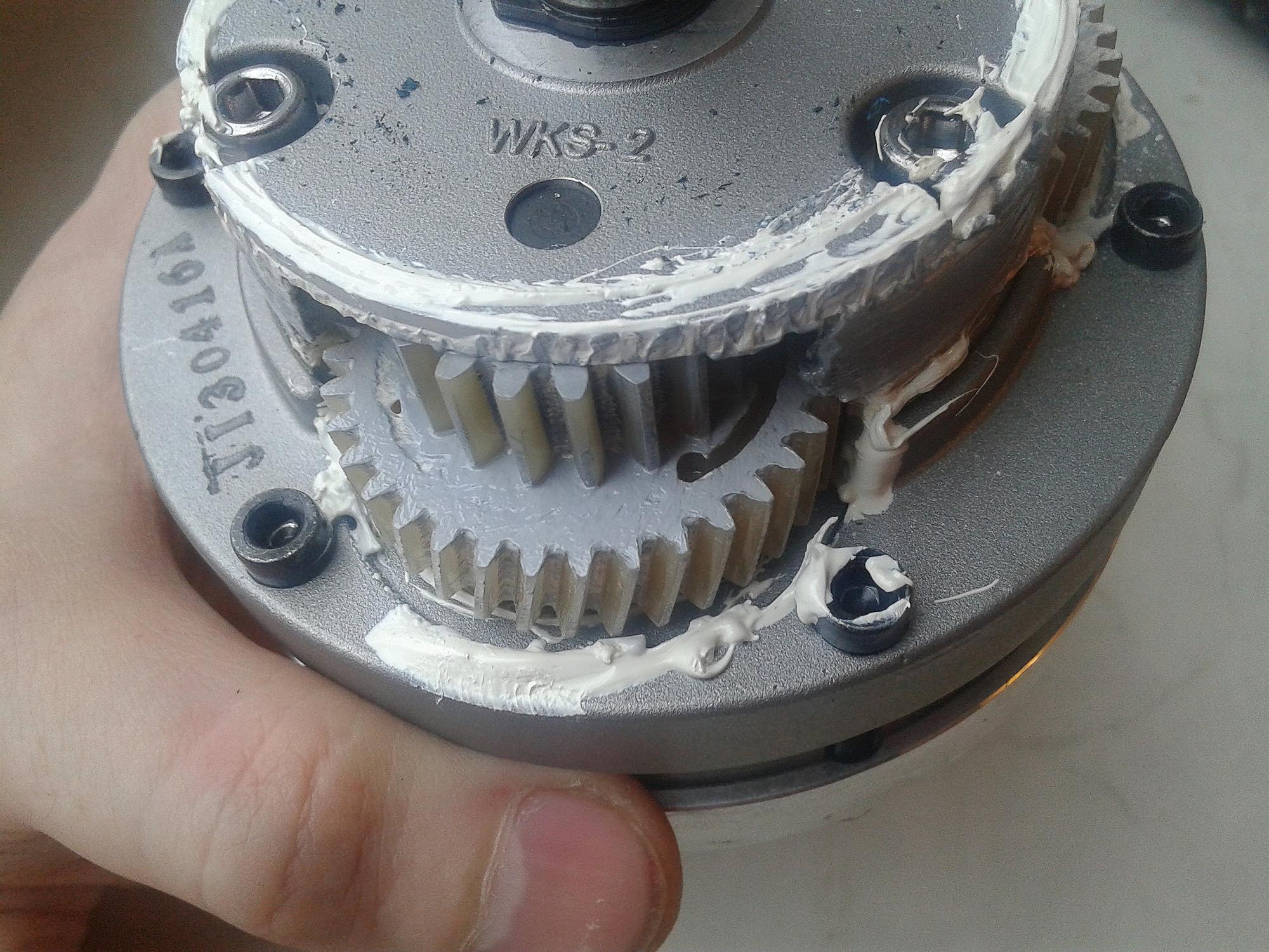

spoiltboy
Вот фривил, на видео видно что вращается с неравномерным усилием.
https://www.youtube.com/watch?v=XhDb8Fwe9E4&feature=youtu.be

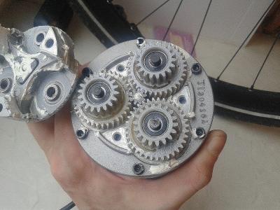

Вот еще пара фото мотора, зубья целые, прокручиваться нечему.
Можно ли такой фривил найти? Или этот в нормальное состояние привести?

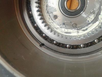

krym2016
Там есть стопорное кольцо,значит разборной ,на фотках его не  видно просто было.
Снимите аккуратно стопорное кольцо желательно не сломав его,и он должен выпасть на ружу.
В самом крайнем случае если такой не найти и не ремонтопригодно, фривил можно заблокировать и если не пользоваться рекуперацией мотор ещё поездить должен.

открыт он будет, когда вы зубчатый венец снимете. И сделаете понятное фото.
А пока он закрыт...вашей нерешительностью.  :kidding:
krym2016
когда снимете стопорное кольцо думаю что фривил должен иметь типа таких выступов для зацепления с корпусом
Если да то грохот во время вращения в воздухе вполне могут создавать эти выступы,почему шестерня от руки вращается не равномерно вскрытие покажет

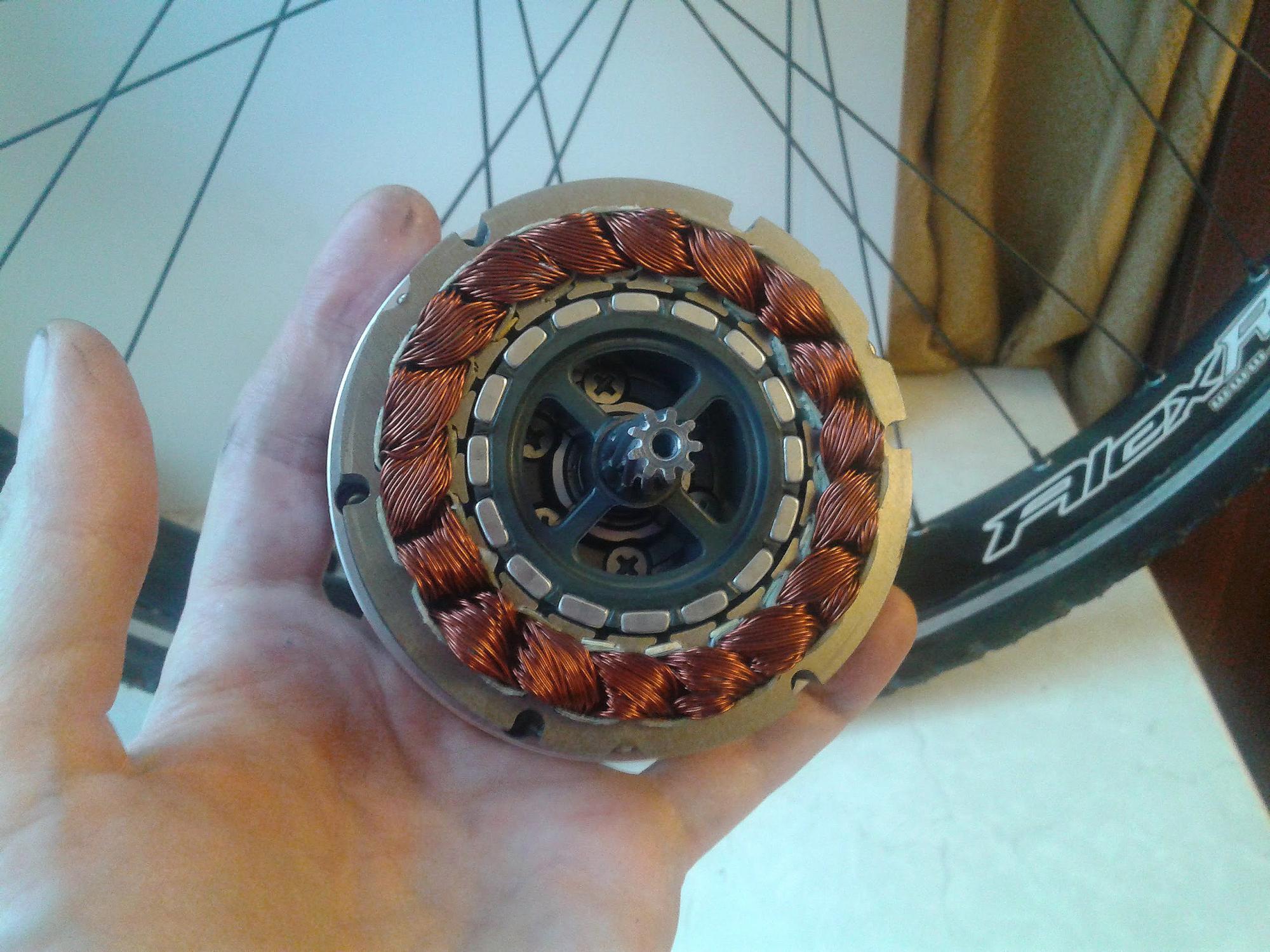

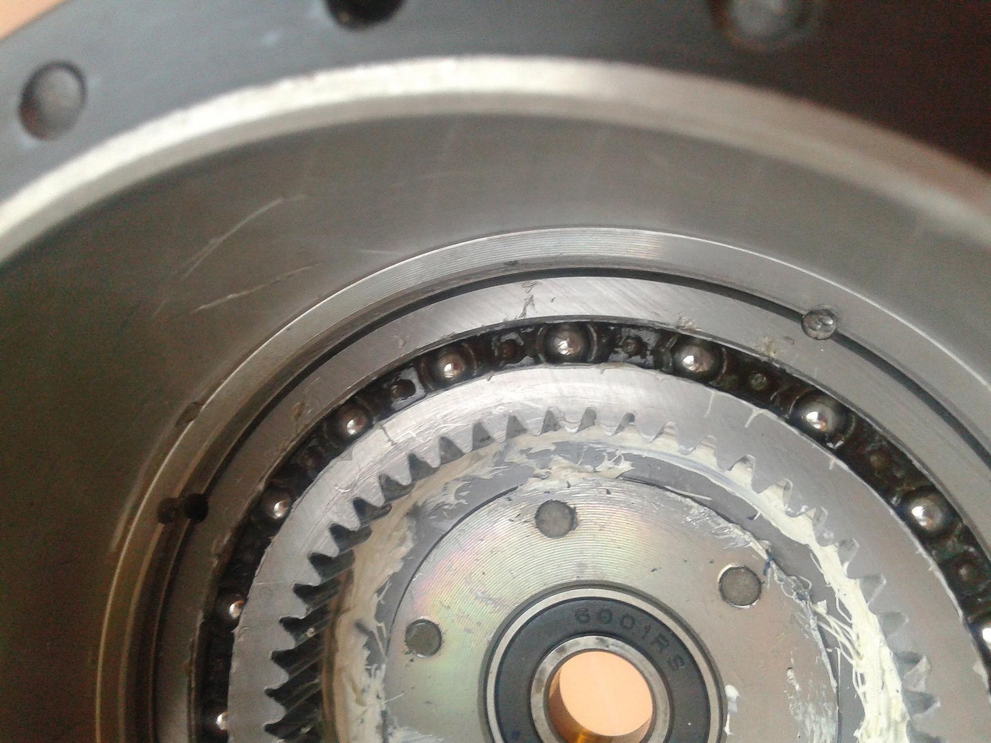

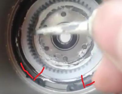

spoiltboy
Снял кольцо (вспотел снимать), выдавить фривил наружу не удалось тк сам мотор слишком маленький для специнструмента. Снял пыльник, вот что там:

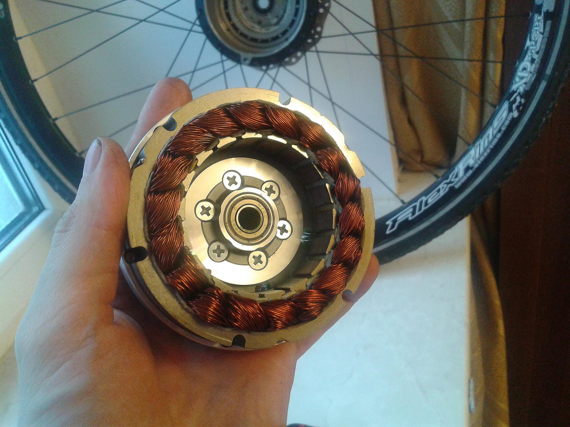

Внутренности мотора, если кому интересно:

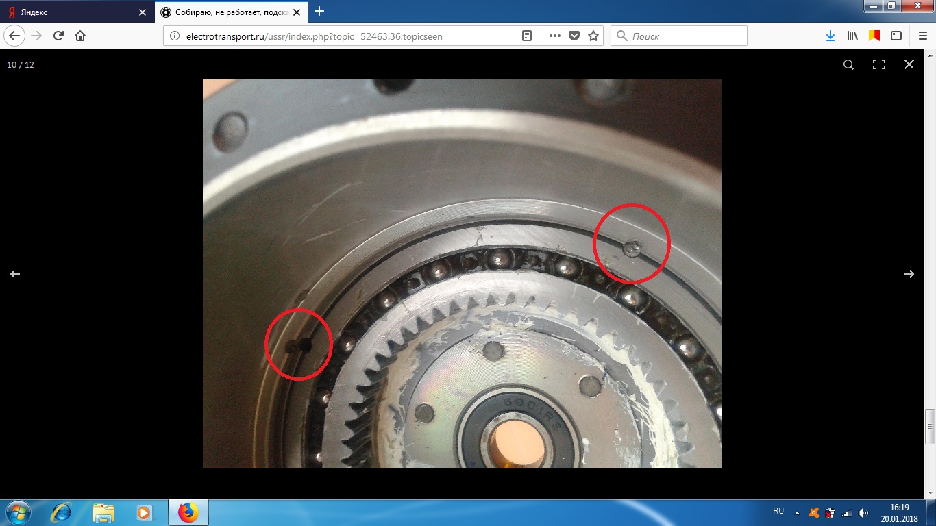

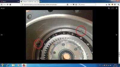

krym2016
#46
 :bw: он  не выступами фиксируется,а штифтами и одного помоему не хватает.
Хз. конечно,но посадки с большим натягом быть не должно,если вытянуть все штифты он должен проворачиться относительно корпуса,если корпус немного нагреть(для начала градусов 60) и плашмя стукнуть об ровную поверхность он должен выйти.
spoiltboy
#47
Пока не знаю как их вынуть, пробовал лапой от специнструмента, который весь из-за размеров не заходит выдавливать - безрезультатно, сидит оч плотно.
Может кто по тем данным что есть что подскажет?

лечение фривилов подробно обсуждалось в теме миниМК.
Я бы не стал тратить время на этот ИНРАННЕР. Они не форсируются из-за мгновеного перегрева магнитов.
Т.е. на своих 200-250Вт, на нем ездить оч. скушно.
Как правило, фривил не цепляет из-за грязи в масле. Там работает принцип замозажима, т.е. закаленные цилиндрики должны оч. легко двигаться в смазке.
Попробуйте смыть старую керосином и добавить новую.
Какое-то время будет цеплять, а потом проблема вернется.
Я из-за проблемного фривила, решил заменить МК целиком. Груз уже трекнулся в РФ.   ;-)
И да, со штифтами разберитесь Выглядит оч. странно.  :bw:

[user]spoiltboy[/user], могу ошибаться, но по стрелке должен стоять штифт:
https://yadi.sk/i/5el7QAUP3RdHf2
Там же нагрузки нехилые, одного маловато, КМК.
spoiltboy
Сфотал что было))

Вот в моем случае это брак/поломка или изначально конструктив ненадежный?
