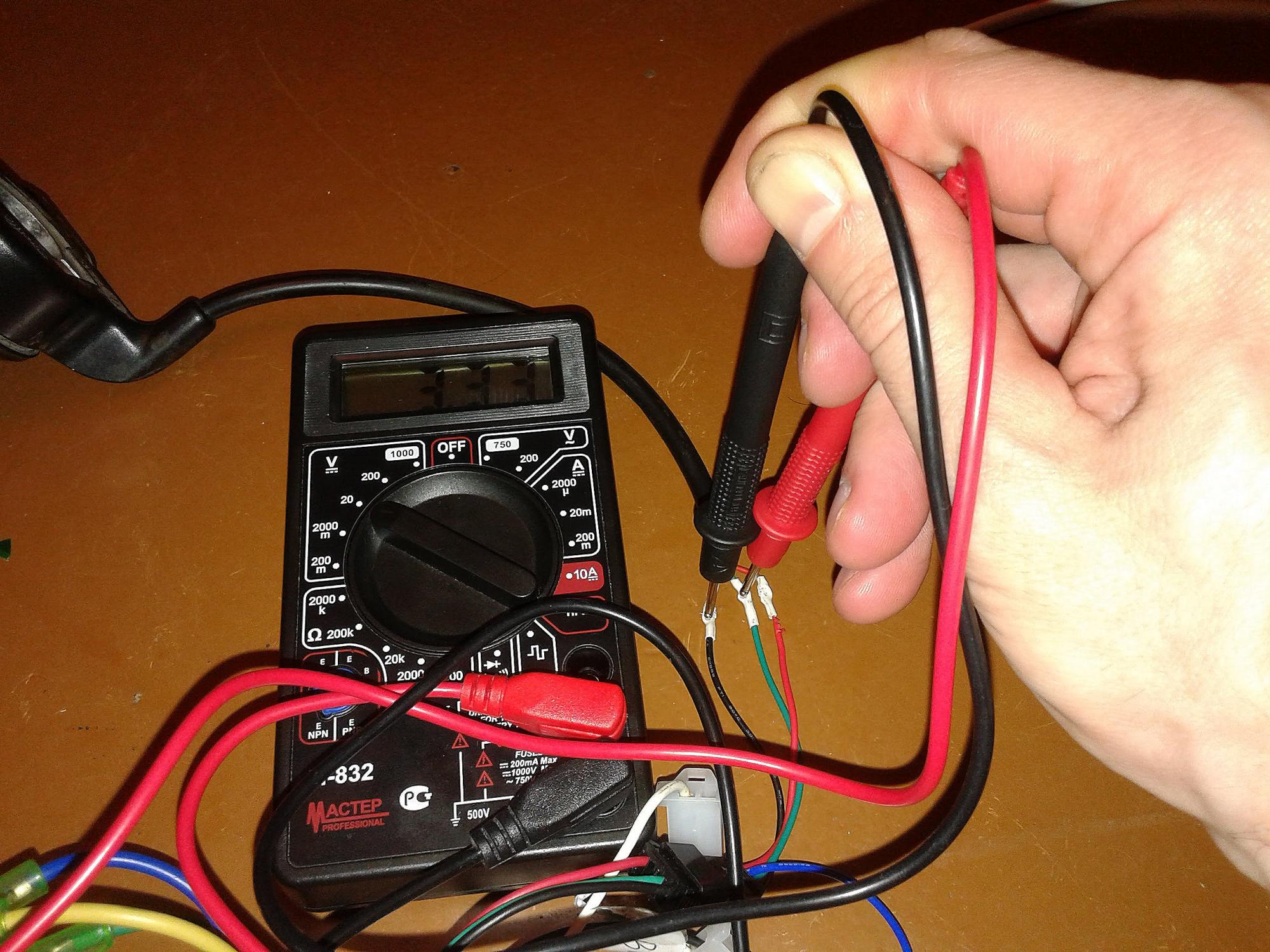

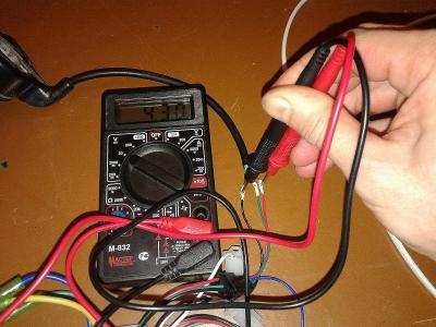

Возможно проблема в ручке газа, которую отдали "до кучи". Сфотал напряжения между проводами на газ, при вращении напряжения не менялись.
Правильно ли я предполагаю, что даже если ручка и не работает, то замыкание каких-то проводов должно дать полный газ? Я пробовал при измерении щупы закорачивать - никакого эффекта.
[user]spoiltboy[/user], при подаче между чёрным и красным 5в между чёрным и зелёным должно меняться от 0.8 до 4.2 от вращения ручки. Замкнуть провода - не всегда может помочь. Если напряжение на сигнальном проводе будет равно напряжению питания ручки, контроллер может уйти в защиту, потому что на исправной ручке такого быть не может, чтобы не получить неконтролируемый полный газ при повреждении и замыкании проводов.
Отключите зелёный провод от контроллера и заметьте на нём ещё раз
Может датчик отвалился, китайцы не заморачиваются над его надёжной фиксацией, просто в паз вставили и всё. Надо проклеивать.
Если будет меняться напряжение при повороте исправно, значит с контроллером косяки

Уже не получится. Разбирал ручку и от маленького датчика отломилась ножка.
Спасибо что отозвались, + вам в карму.
[user]spoiltboy[/user], значит датчик на замену, ss49, на али мешок за копейки, в местных магазах в принципе тоже реально найти за приемлемую цену.

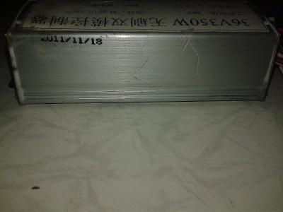

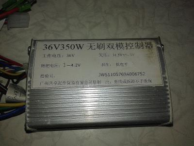

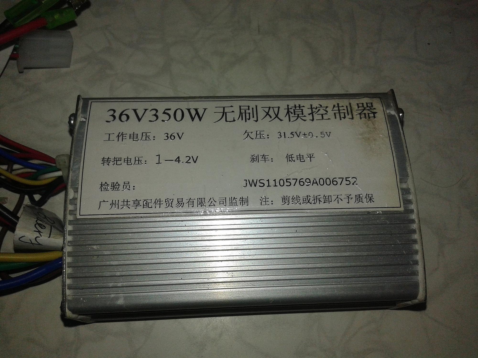

Попробуй посмотреть есть ли маркировка на контроллере какой там угол?
Это все имеющиеся маркировки.

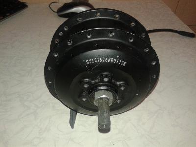

Кстати, если кто может опопзнать сам мотор, то напишите, пожалста.

В общем, с тали мы все подключать. Подключили, и при работе мотора есть какой-то шум. Было предположение что не совпадают провода фаз и/или датчиков хола у мотора и контроллера.  Я составил таблицу
вариантов и сначала перепробовал все варианты симметричного подключения фазных с проводами хола, а после и все возможные и не симметричные варианты, результат всегда один - или сразу так-же работает,  или, если начинает вращаться в обратную сторону или с сильным треском, то замыкаешь обучение и вращается как нужно. Во всех вариантах была одинаковая скорость, у меня спидометр настроен на 28" колесо, и при 34 вольтах было 28,5 (+/-0,1) км/ч. Т.е. при вообще любом подключении проводов результат был одинаковый, только приходилось кратковременно замыкать обучение, так и должно быть?
Вот видео работы мотора, слышен шум по ритмичности совпадающий с оборотами, так и должно быть или что посоветуете?

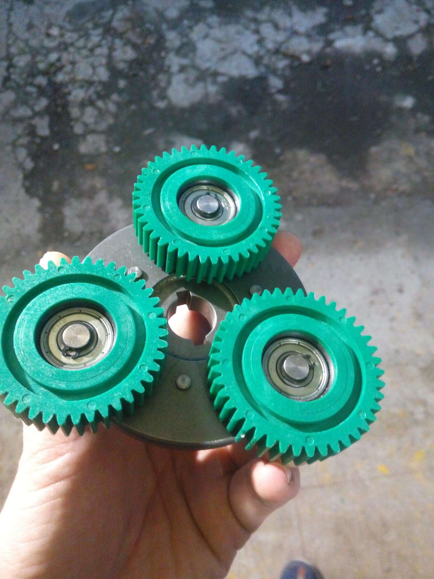

spoiltboy
krym2016
То что на фото крепит подшипник от гуляния вверх вниз.
