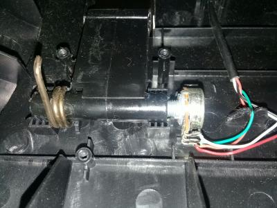

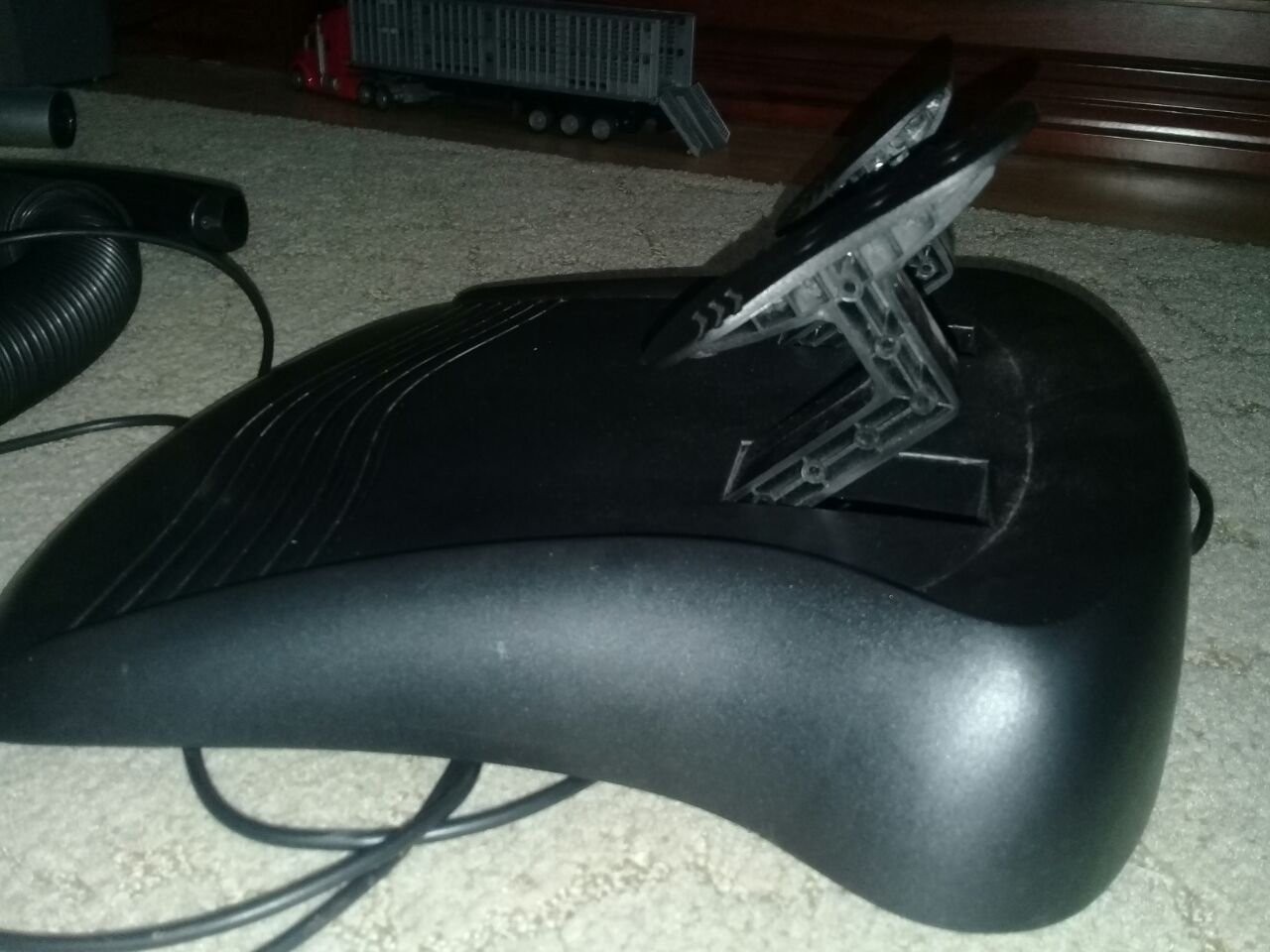

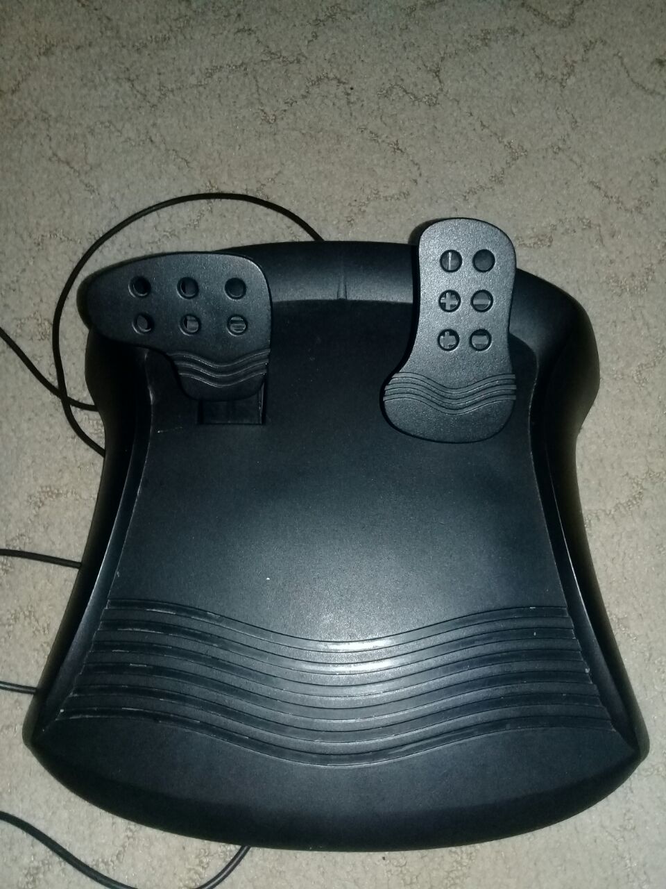

Есть компьютерные педали.
У них ход градусов 40. Я так думаю они калибруются для игр програмно. А можноли их с контроллером скрестить с таким ходом? Или бесполезная затея?
TOM
Нужно померять, как будет изменяться напряжение при нажатии на педаль. Для этого нужно подать напряжение примерно 5 вольт на крайние выводы переменного резистора. Померять, какое будет напряжение между крайним и средним выводом переменного резистора при отпущенной и нажатой педали. И по напряжению уже можно будет прикинуть, насколько пригодна эта педаль для контроллера.

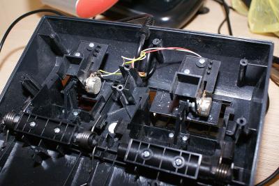

[user]TOM[/user], спасибо. Надо узнать какой вольтаж идет на сигнальный провод? А там резистор крутится на градусов 270, а от педали 40 примерно. Я их обратно сегодня собрал. Можно ж и на другом замерять, или именно те мерять что в педалях?
Добавлено 28 Янв. 2018 в 16:06
[user]TOM[/user],  да, да. Я профан полный, поэтому мне на пальцах. Ваши об'яснялки самое то. Спасибо.
Волгарь
[user]Pau62[/user], . По прочности, я хочу сказать там все нормуль. Взрослый народ в компы режется с харизмой, и давят на эти педальки не по детски, и не как на авто. И ни че, держатся. Ваще там так они сделаны, что сломать их механику проблематично. Насчет резистора, я не спорю, но они стоят копейки меняй не хочу. А автопедалька вещь ощутимо дороже. Это для серьезных проектов самое то. Просто мне с рулем эти педальки достались, вот и думал их использовать. А так у меня кнопка шурика справляется, правда плавный набор в нем сгорел.
ILYANOV
Чтобы применить эту педаль нужно брать контроллер на котором программируется минимальный и максимальный уровень, я такой контроллер сам делал для своей детской машины.
только у меня резистор крутился примерно на 180 градусов
Даже при таком большом угле - нужна подстройка уровня, иначе не будет максимального газа

Поскольку угол поворота регулятора значительно меньше, поэтому я и предлагаю померять, как будет изменяться напряжение на среднем выводе регулятора при нажатии на педаль. Подключить можно всё что угодно, только нужно знать начальные параметры.

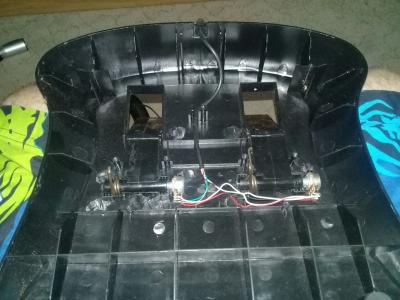

[user]TOM[/user], если я правильно все сделал, в чем я не уверен, то при отпущеной педали напряжение 0,18в, при нажатой 4,68в, выходной с зарядки телефона 5,05в. О как. То есть резистр работает как надо даже при неполном прокруте? Я разбирать педали не стал, обрезал провод, там 4 провода на две педали, черный красный зеленый белый. Черный красный по определению -+, зеленый белый сигнальные от двух резисторов. Мерял по зеленому. Щас для чистоты эксперимента на белом замеряю.
Ух ты. А вот на белом 0,78в при нажатой 5,05. Это педаль тормоза. Впринципе я так понимаю они одинаковы, только сбиты относительно друг друга.
Да, забыл сказать, силовой все время красный мерял на сигнал.
