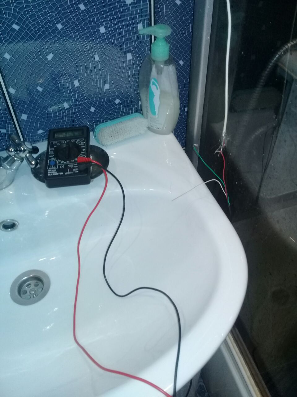

Я ни че по ТБ не нарушил? Сын купается, я соглядатай, не отойти B-)

И так. Подключил педали компьюерные, но че то какая то петрушка получается . В ненажатом положении шурик работает, при нажатии на педаль замедляется пропорционально нажиму до полной остановки. Чейта они? Провода менять местами боюсь спалить контроллер.

Работают но наоборот. Не подскажете почему?
adig05
 Если плюс и минус у Вас на крайних контактах резистора педали, то поменяйте полюсовку на резисторе
TOM
[user]Волгарь[/user], поменяй местами провода, которые идут к крайним выводам регулятора. Средний оставь как есть. Переключай, ничего не сгорит.

Точно. Работает. Огроменное Вам спасибо. Конечно мог и сам догодаться что резистор это просто контакт с сопротивлением. Здорово, теперь есть плавный пуск и регулируемая скорость. Теперь уберу два метра проводки. Скоро придет еще один контроллер с реверсом и будет еще меньше проводов. Педали распилю, пока поставлю одну.
