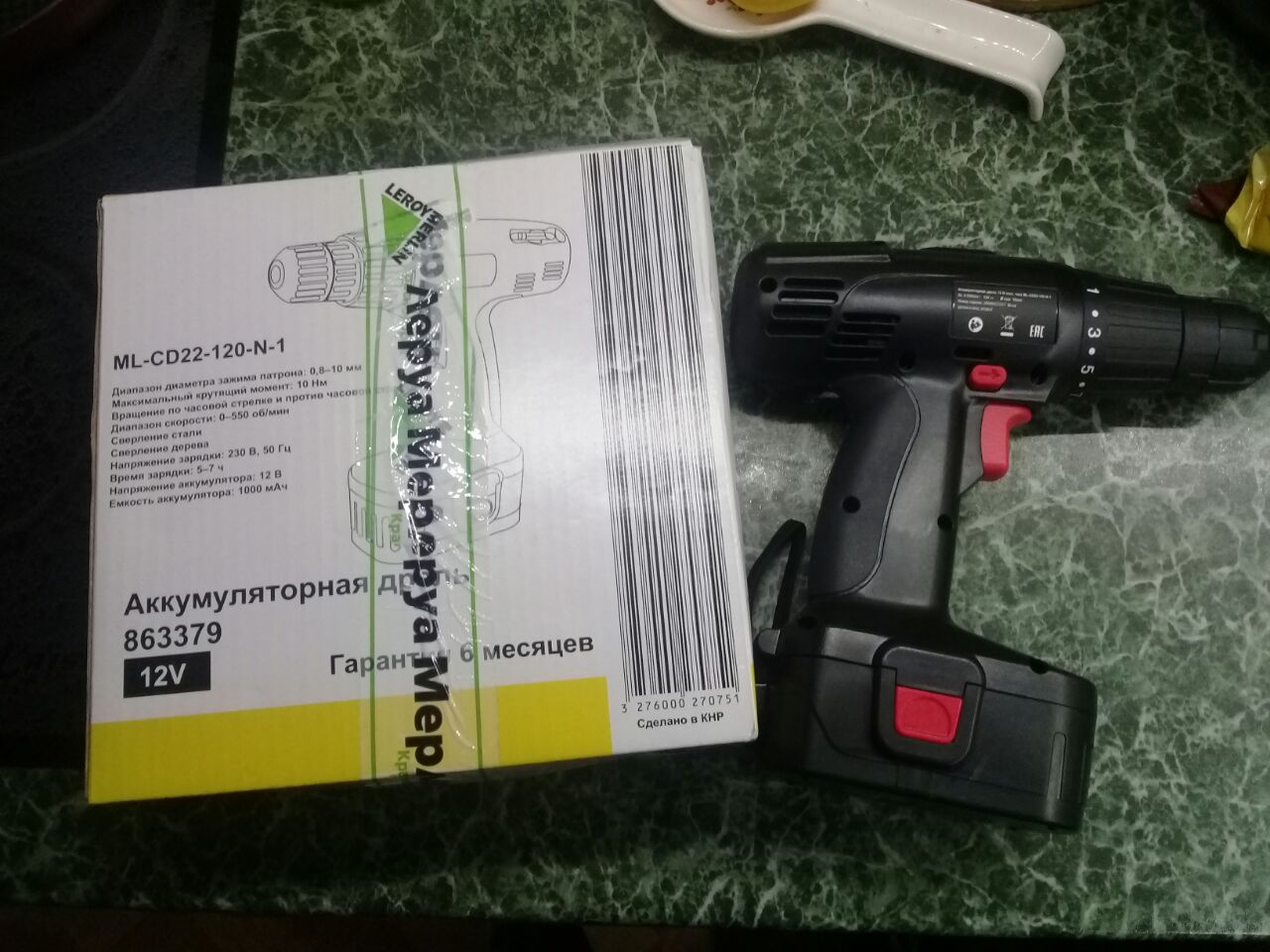

Прикупил в известном зеленом строймаркете два ихних же шуруповерта по 638р. Вот его характеристики
Ну что сказать, одно то, что весь шурик стоит по цене как один его моторчик 550s, уже радовало.
Я искал бу шуруповерт опираясь на цену и ттх, особенно на крутящий момент прописаный в ттх шуриков. Здесь написано 10нм, остановить патрон зажав рукой в перчатке у меня не получилось. Есть у меня шуруповерт аег с моментом по ттх 30нм так его я нормально останавливаю, и у него срабатывает защита аккума выключая его. Во вновь купленном шурике 550 об в мин, в деревяшке стоит шурик с 400 об в мин и сейчас 14,4в мотором который работает от 12в, вот думаю, наверное с новым шуриком карт побежит веселее, если движки не сгорят. Кстати, корпус безымянных шуриков универсален, и расчитан так же на двухскоростной редуктор с 775 м движком. Взял два, потому что хочу на карте сделать привод на два колеса. Теперь еще надо прикупить две вело кассеты, есть очень дешевые, хочу подобрать кассеты 12-32 зуба 5-7скоростные есть от 300р и с каждой касеты сделать по приводу. Пока времени не хватает, да и кататься особо не получается, снега много, буксуем.

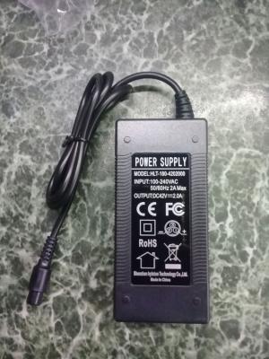

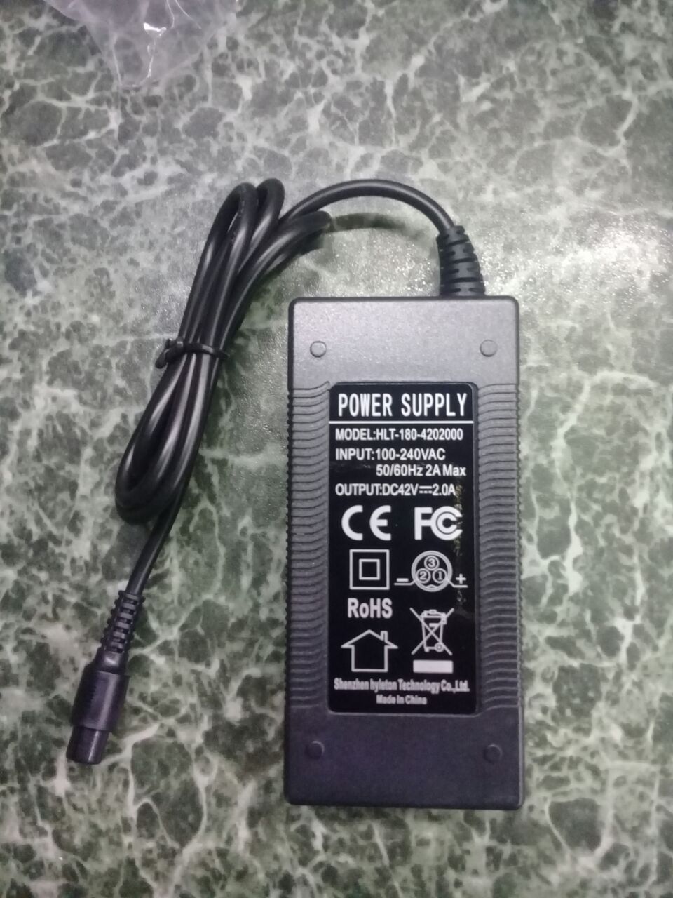

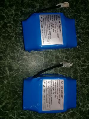

К будущему проекту уже куплены мотор колеса 2шт, в пути два контроллера, пока нет идей по компановке и виду будущей машинки, но пилить и сверлить уже охота :run: сегодня нашел по дешевке и тут же прикупил два аккума от гирика по 1400р, и один зарядник к ним.
Где то в темах читал, но над моей памятью даже девки смеются. для их параллельного соединения нужны какие нить дополнительные электронные конфетки? И как лучше их установить, параллельно соединив как один аккум на оба контроллера, или на каждый контроллер отдельно можно?

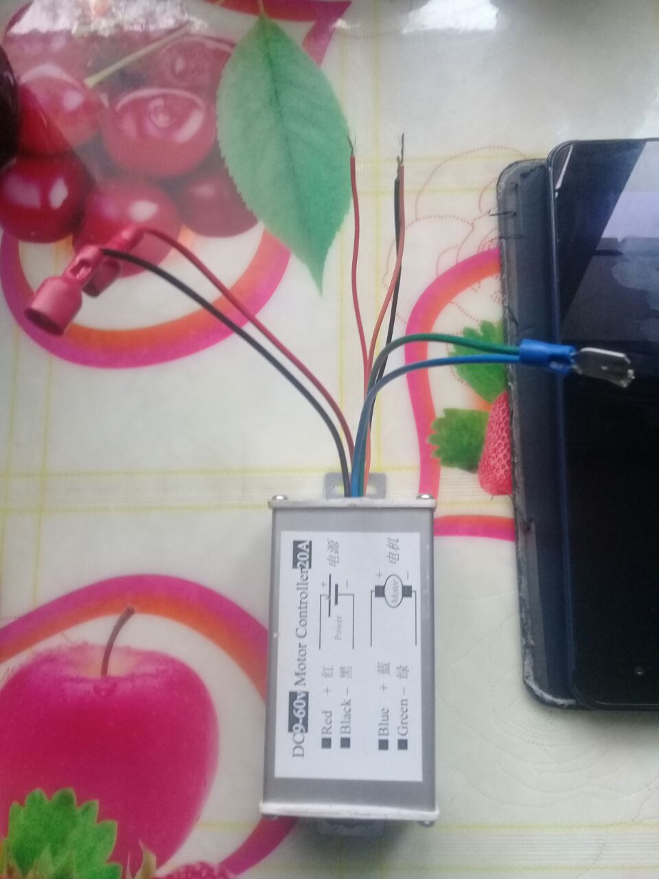

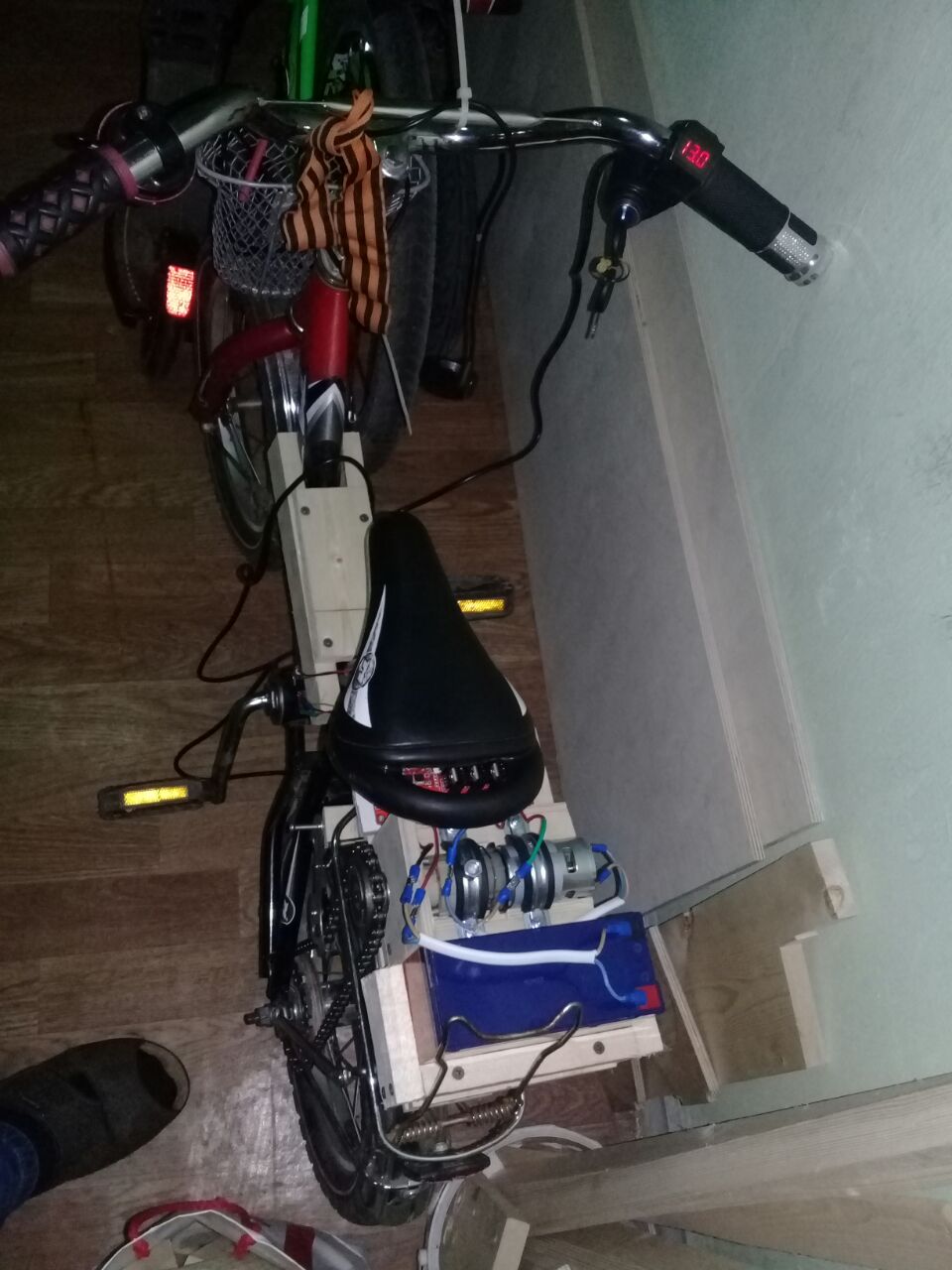

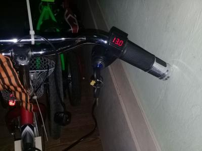

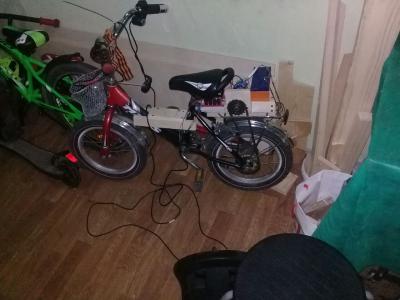

Всем здравствовать. Прошу помощи. Делаю сыну электробайк из старого велика, никак не могу разобраться с электроникой. Заказал из китая несколько контроллеров, сначала 2 в коробочке
Вот таких. Один установил на карт под педали от компьютера. Работал, причем с плавным стартом как функция. Правда когда решил сам прокатиться, он меня не потянул, сгорел. Вернулся к кнопке от шуруповерта пока. Кнопка практически выполняет все функции контроллера, кроме сдерживания тока. Так бы и катались на кнопке, еслиб не задымились опять. Просматривая али, увидел данный контроллер подумал, вот терминатор. Но не получлось его сконектить с ручкой газа, там стоит датчик холла.
Причем у меня две ручки, ни с одной не работает. От педалей компа работает странно. Как подаешь питание, мотор сразу начинает крутиться на медленных оборотах, на педаль реагирует увеличивая, уменьшая обороты, но полной остановки нет. В итоге, в результате экспериментов этот контроллер тоже отказался работать. Диод питания горит, а на педаль, тем более на ручку не реагирует. Я в электронике дуб дубом. Может кто подскажет что я упустил или вообще в правильном направлении направьте.

Кстати. Поставив на карт шурик из леруа, карт побежал очень шустро, сын даже перевернулся на нем, так как привык на двухскоростном шурике повороты закладывать и дрифтовать. Сначала установил два шурика, перенеся их на зад карта, но конструкция получилась играющая и часто цепи соскакивали. Поставил на старый привод один леруавский шурик, и его хватает по мощности, даже в горку градусов 20 тянет метров 20-30. Так что если кто желает иметь дело с шуруповертами в качестве движителя, рекомендую. Правда они подорожали, щас стоят 680 р. Внутри движок rs550-s

Цитата: Волгарь от 06 Май 2018 в 15:43подумал, вот терминатор. Но не получлось его сконектить с ручкой газа, там стоит датчик холла.
Нужен контроллер который умеет настраиваться на минимальный и максимальный уровень педали, это касается и резистивных педалей и тем более педалей с датчиком холла.
А по поводу этого этого терминатора который на фото - это полная херня потому что один транзистор на 100 ампер всегда лучше 10 штук по 10 ампер. Потому что всегда есть разброс характеристик и через некоторые транзисторы идет ток больше чем через другие. Они больше греются и это ещё усугубляет картину потом один вылетает и так по цепочке лавинообразно это всё летит.
Очень не просто распределить весь ток на все транзисторы РАВНОМЕРНО. Да и не факт что они там все рабочие. этож китай могут половина быть просто пустышки
Я не знаю конечно характеристики этого контроллера, но в свои контроллеры всегда ставлю минимум 3-5 кратный запас по мощности. а то и 10ти кратный
И двукратный запас по напряжению.
у китайцев всё на пределе как правило

Посмотри тему «посоветуйте» вторая страничка. Мне удалось, почти такой же контроллер подключить. Принцип таков, потенциометр является ограничителем скорости и в тоже время вкл. Выкл. А на ручке нейтраль вперёд и задняя. Неудобств не заметил.
Волгарь
[user]ILYANOV[/user], точно. Чем больше деталей тем хуже. Не подумал, темболее все в одной цепочке стоят. Просто сам не понимаю в этом ничего, а здесь начитался, может не так понял, что чем больше мосфетов тем лучше. Ну тогда я совсем в печали. Вот были его характеристики
https://ru.aliexpress.com/item/DC-10-50V-60A-Motor-Speed-Control-PWM-HHO-RC-Controller-12V-24V-48V-3000W-MAX/32753888235.html?spm=a2g0v.search0104.3.85.308e5c02QbPcVX&ws_ab_test=searchweb0_0,searchweb201602_5_10152_10151_10065_10344_10068_5722815_10342_10343_10340_5722915_10341_10543_10698_5711416_5722615_10696_10084_10083_10618_10307_10301_5722715_5711215_10059_308_100031_10103_5711515_10624_10623_10622_5711315_5722515_10621_10620_10125,searchweb201603_36,ppcSwitch_5&algo_expid=f93aaa2b-e98d-4f11-a35d-8b9fb8a77403-12&algo_pvid=f93aaa2b-e98d-4f11-a35d-8b9fb8a77403&priceBeautifyAB=0 . Если не трудно, может что посоветуете?
Волгарь
[user]den007[/user], темку подснесли там. Как подключать то дело не хитрое, не пойму почему не работает. Вот попроще в коробочке контроллер работал с педалями нормально, там только по совету [user]TOM[/user], полярность переменил на педаль и в путь. А здесь ваще все по другому, педаль всеравно выдает сигнал когда не нажата, а ручка совсем никак не реагирует.
den007
Ты что то не так подсоединяешь. Была тоже проблема с подключением то не крутился движок вперёд а реверс был то на оборот. Там хитрое подключение именно к ручке.. Если надо, то завтра могу четко написать какой куда и с кем и сфоткать.
Волгарь
[user]den007[/user], а что там не так можно подсоединить. 2 провода питающие, 1 сигнальный и два на замок. На замок если не так, то просто дисплей не работает. Здесь на ручке реверса нет, он и не нужен. Схема проста . Кажись....
Добавлено 06 Май 2018 в 20:01
У меня 12 вольт. На сайте али написано что ручка для 48в. Но чет мне кажется там все просто и на сигнал идет 5в как и везде, и разницы нет на сколько ручка. Или я всетаки профан полный???
