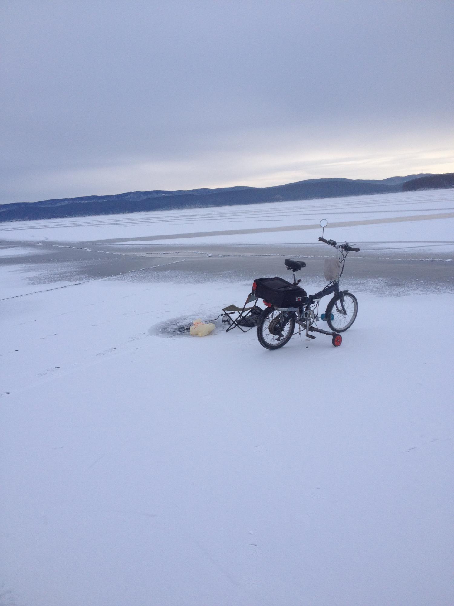

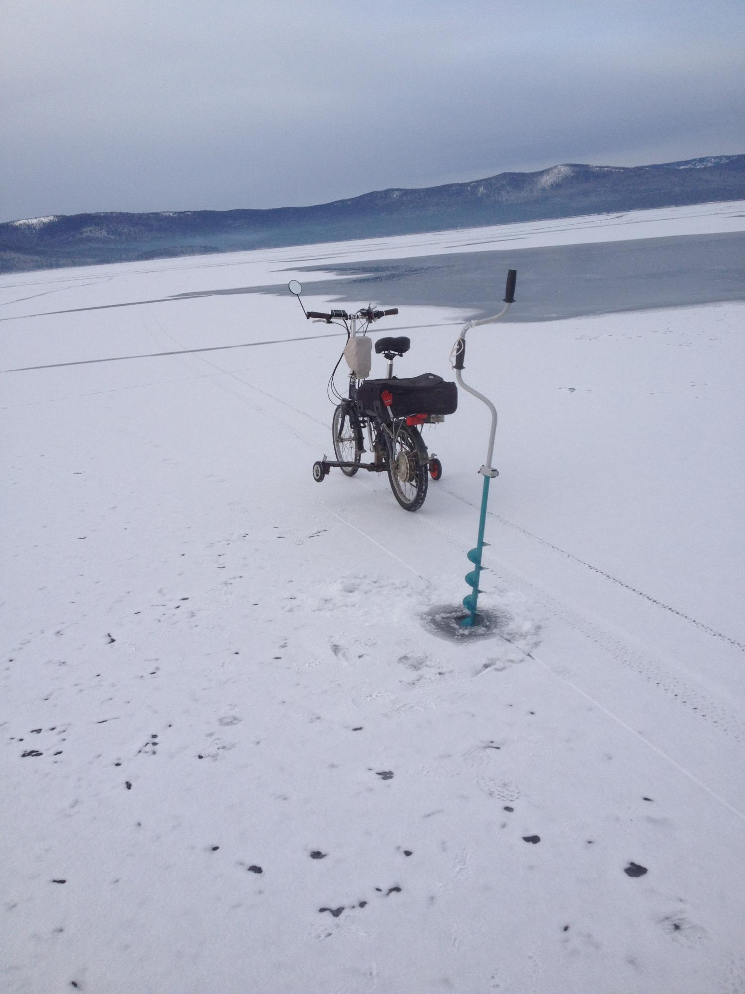

В этом году большое озеро снегом еще не покрылось. Отъехал от берега 1 км и забурился - лед 22см (шел по чужому следу) :
лед покрыт снегом менее  1 см, велосипед идет как по дороге 8-8,5А при скорости 18-19км/ч, на голом льду колесики держат без проблем.
Отлично порыбачил на том берегу - 2кг экологически чистых чебачков:
Мужик на этом берегу поймал только 2-х штук :) .

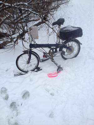

Испытал я сегодня свой ромбоцикл с передней и боковыми лыжами:
https://www.youtube.com/watch?v=u4DpaOHP_yo&feature=youtu.be
По целине мало что изменилось, а вот по следу снегохода это уже приемлимо: скорость где-то 15-17км/ч и ток 17-21А. Также прилично идет по кривым слабо натоптанным тропам и хорошо по коньково-ходной лыжне Вставал полностью на боковые лыжи с упором в руль на утоптанных дорожках и по укатанной дороге - тяга заднего колеса сохраняется, что означает что ведущие колеса на плотном снегу можно прилично разгружать лыжами.
Поезжу ещё по снегу на этом варианте, но на будущее уже решил на 90% что надо брать евел с фэтовскими колесами. Для начала с одним ведущим задним колесом и передней лыжей, а потом если потянет на целину то делать еще и передний привод и что-нибудь с боковыми лыжами :) .
Vik3
#122
Ещё раз испытал свой ромбоцикл теперь с тремя лыжами от снегоката , черные лыжи кончились пришлось одну поставить розовую :) :
https://www.youtube.com/watch?v=IbpFwcTqsaY&feature=youtu.be
Снег был неглубокий около 10см, но уже с 2-х сантиметровой слабой коркой. Главное ещё раз убедился что разгружая заднее колесо с 80кг до 40кг (когда вставал на боковые лыжи) тяга при езде по лыжне сохранялась. Так что теперь попробую все лыжи поставить в одну линию и разгрузить заднее колесо до 40кг. Посмотрю насколько уменьшится сопротивление (мощность) при езде по одной основной колее вместо трех.
Да, забыл сказать что боковые колеса идут по снегу очень мягко (не то что колесики по асфальту ) , прямой курс евела держится легко  даже по разбитым снежным тропинкам, переднее колесо не рыскает и никуда не зарывается - упасть практически невозможно :) .
