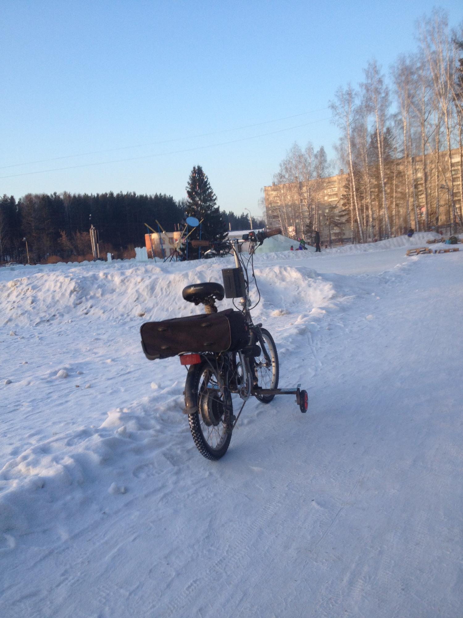

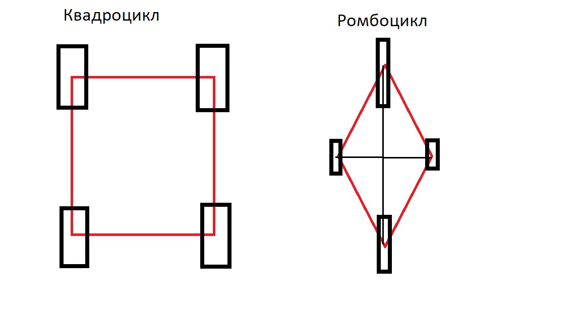

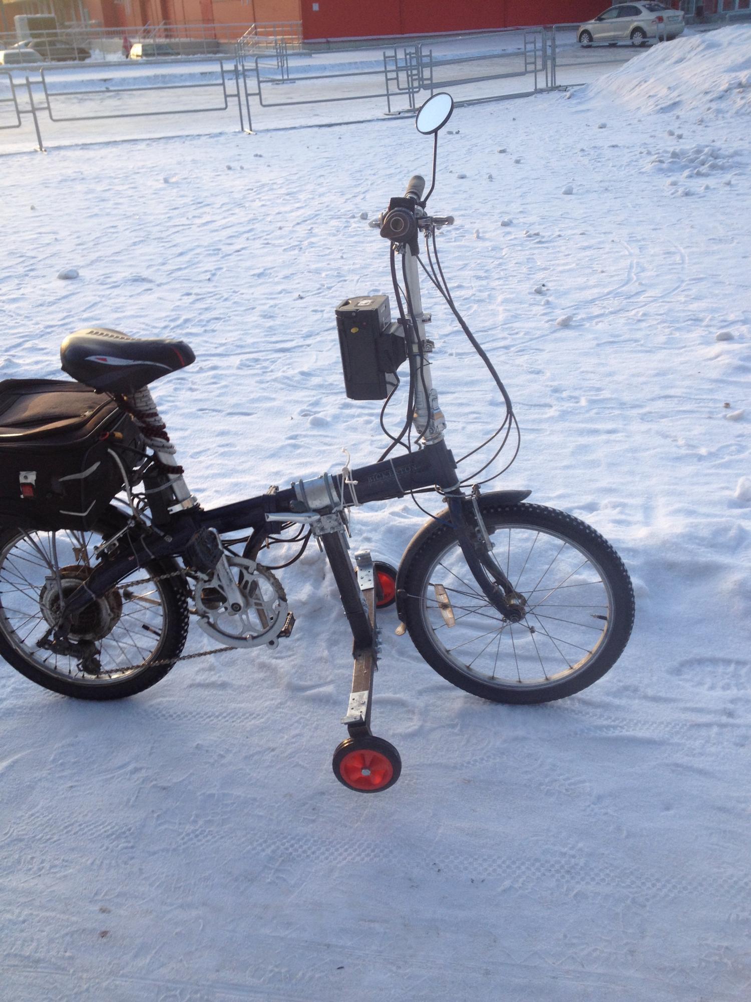

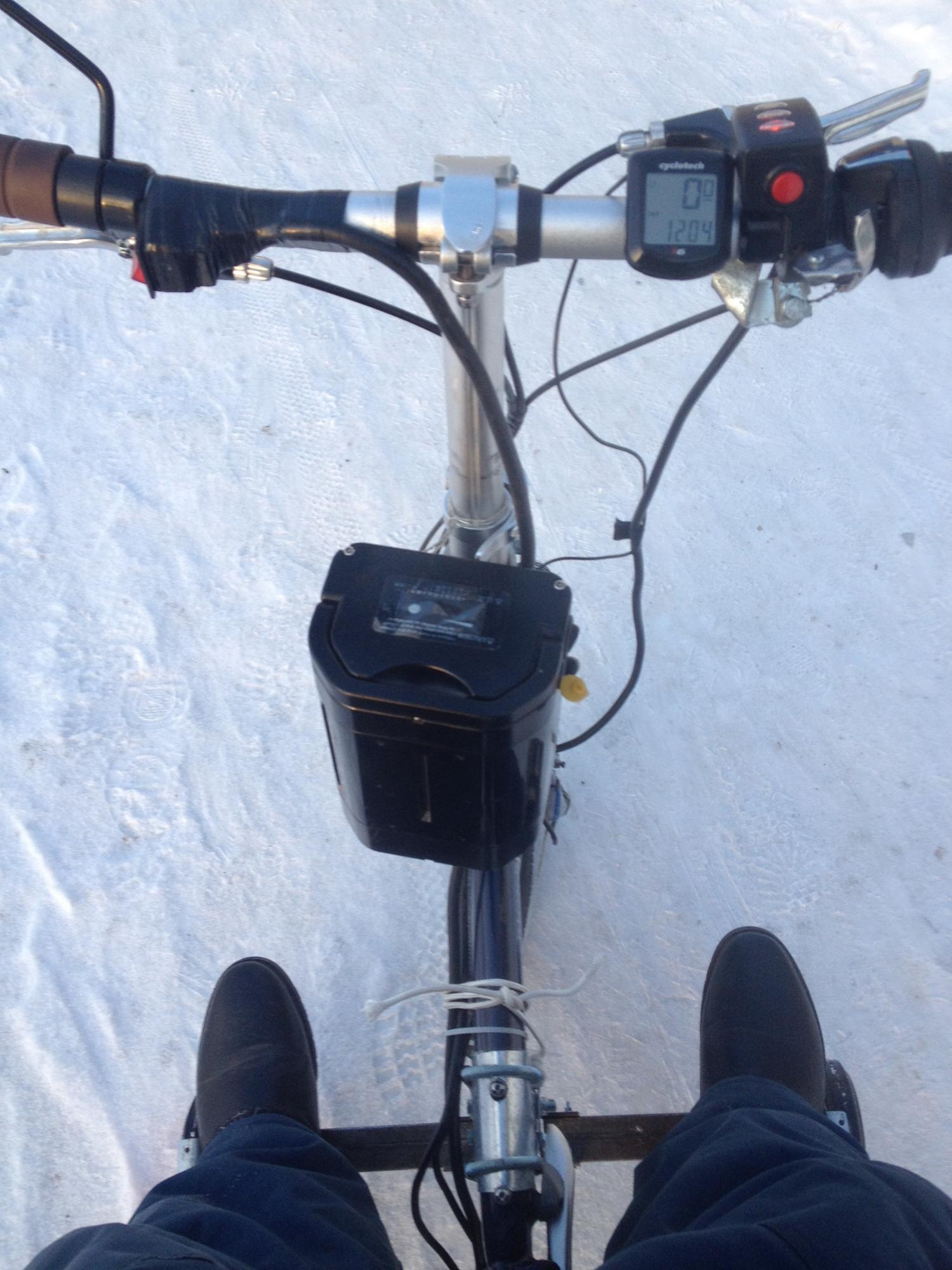

Сегодня еще раз провел испытания своего евела с дополнительными колесиками под ступни на качающейся траверсе - результат хороший, за два раза проехал более 20-ти км по самым скользким дорогам и горкам и не одного падения. Я думаю это хороший повод открыть свою тему :)  Назвал я её Электровелосипед ромбоцикл из за расположения колес:
Возможно это кому-то поможет решить проблему безопасной езды зимой особенно когда сильно надо ехать :) .
Я уже описывал эту идею здесь :
https://electrotransport.ru/index.php?topic=51595.36#topmsg
и теперь продолжаю её здесь.

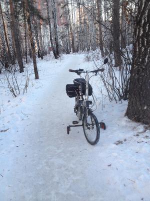

Сегодня покатался по катку и спортивной площадке около школьного футбольного поля, ну а также долго по широким и узким тропинкам березовой рощи - всё нормально. Сделал пару роликов  и разместил в ютюбе, правда айфон был вставлен в вязанную шапочку на голове и снимал довольно высоко над дорогой :
https://www.youtube.com/watch?v=YxuGcblWObg&t=9s
https://www.youtube.com/watch?v=pX6bSnVx2NI&t=118s
ну и сделал несколько снимков :
На последнем снимке спуски от площадки их там три таких - я их всех проехал раз 15 и вниз и вверх с разгону без падений :)
Ездил в основном 12-15км/ч, изредка по прямым разгонялся до 22-23км/ч, ну и на асфальте до 30км/ч - шуму гораздо меньше :)

[user]Vik3[/user], стойка для колёсиков довольно низко висит. Не цепляете на ходу за кочки?
[user]Vik3[/user], видео со стороны интереснее. Причём поразнообразнее режимы-выкрутасы поделайте и на льду, на льду...
Vik3
Там миллиметров 150-160 почти как у иномарки - ничего не цеплял.  На больших сферических кочках с четверть футбольного мяча у нечищенных укатанных подъездов действительно были проблемы при наезде и соскальзывании передним колесом - пару раз приходилось упираться ногой в землю, но это только пару раз, 99% времени катания чувствовал себя очень уверенно.

Наш район наклоненный стоит на склоне горы, так  вот сегодня опять проехал 10км по всем этим наклоненным дорожкам, тратуарам и тропинкам, а также укатанным кочковатам дворам и без проблем, максимальна скорость была до 24км/ч обычно на длинных подъемах - теперь точно можно ехать зимой хоть куда и хоть когда :) Ездоку 61год :)

идею понял: ноги стоят на перекладине, которая всё же выше чем если бы ботинками в грунт упирался. у меня 26 еще и фэт колеса, рама большая и снег вместо наста - упираться часто некуда...
на скоростях до 20-30 можно просто ногами без всяких колёс опираться. А выше уже ничего не поможет.
Vik3
Перекладина-то выше, но колесики всего на 2-4см выше дороги и чуть согнутые в коленях ноги мгновенно дают упор в 35см в стороне от евела выбирая этот зазор который практически уже исчез при небольшом наклоне евела. Ботинок если он стоит на верхней педали ещё надо успеть довести до грунта.

Пока смысла в увеличении диаметра колесиков не вижу...ну разве что летом для скользкого бездорожья.  Этот диаметр и для зимы и для асфальта нормален, ведь колесики эти для безопасности и в работе бывают редко. Ну разве что покрышки бы были чуть поэластичнее - эти уже не шумят, но постукивают. А вообще они уже дают особое чувство устойчивости и надёжности - мандраж на скользкой дороге практически пропал поскольку реально чувствуешь как евел хорошо контролируется при небольших юзах и заносах :) Пока чисто умом заставляешь себя ехать не очень быстро :)

а когда я в этом районе пытался на простом веле со стоковой резиной, лет 20 назад, прокатиться вот также весной когда льда много и все таяло - очень больно упал а то и не один раз - и больше зимой-весной не ездил  :-\ на несколько лет эту затею оставил
а колесики в повороты закладывать не мешают?  или все, с ними рулить теперь только на миниальной скорости...

Зять пробовал ставить фирменную (2-3мм) - после двух падений продал вместе с велосипедом.  Видел чудеса сцепления на густых длинных саморезах (10-15мм и более)  и покрышки в хлам после 2-3-х дней катания :)  Но я уже писал что мне опоры нужны и летом чтобы не заваливаться под длинные фуры обгоняющие тебя в притирку.
На 24км/ч я уже ездил без проблем, а быстрее по очень скользкой дороге ехать глупо. Летом по ровному асфальту колесики не касаются дороги и оттолкнуться пару раз на несколько  секунд чтобы уйти от затирания на скорости 35-40км/ч тоже не проблема.
