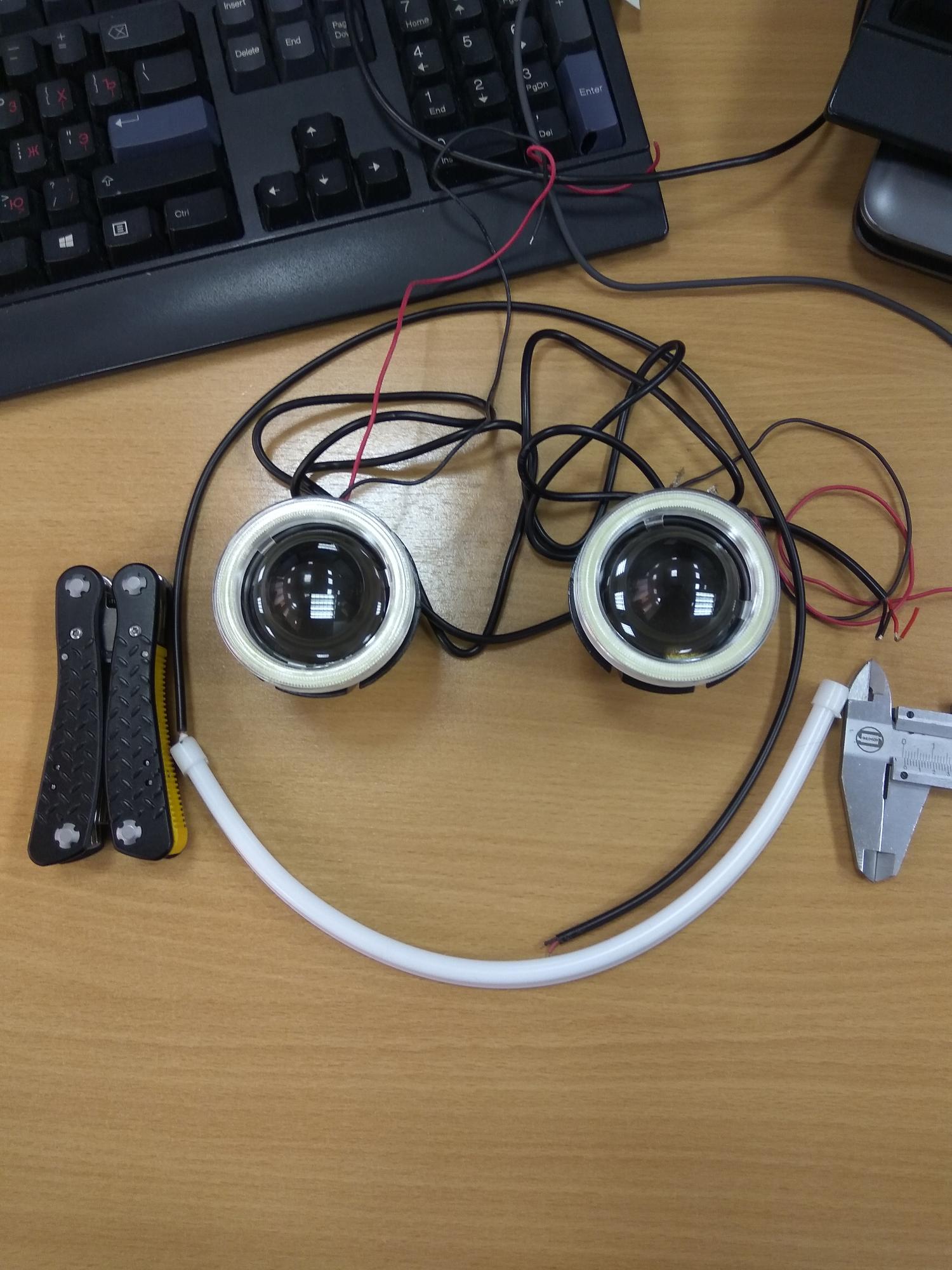

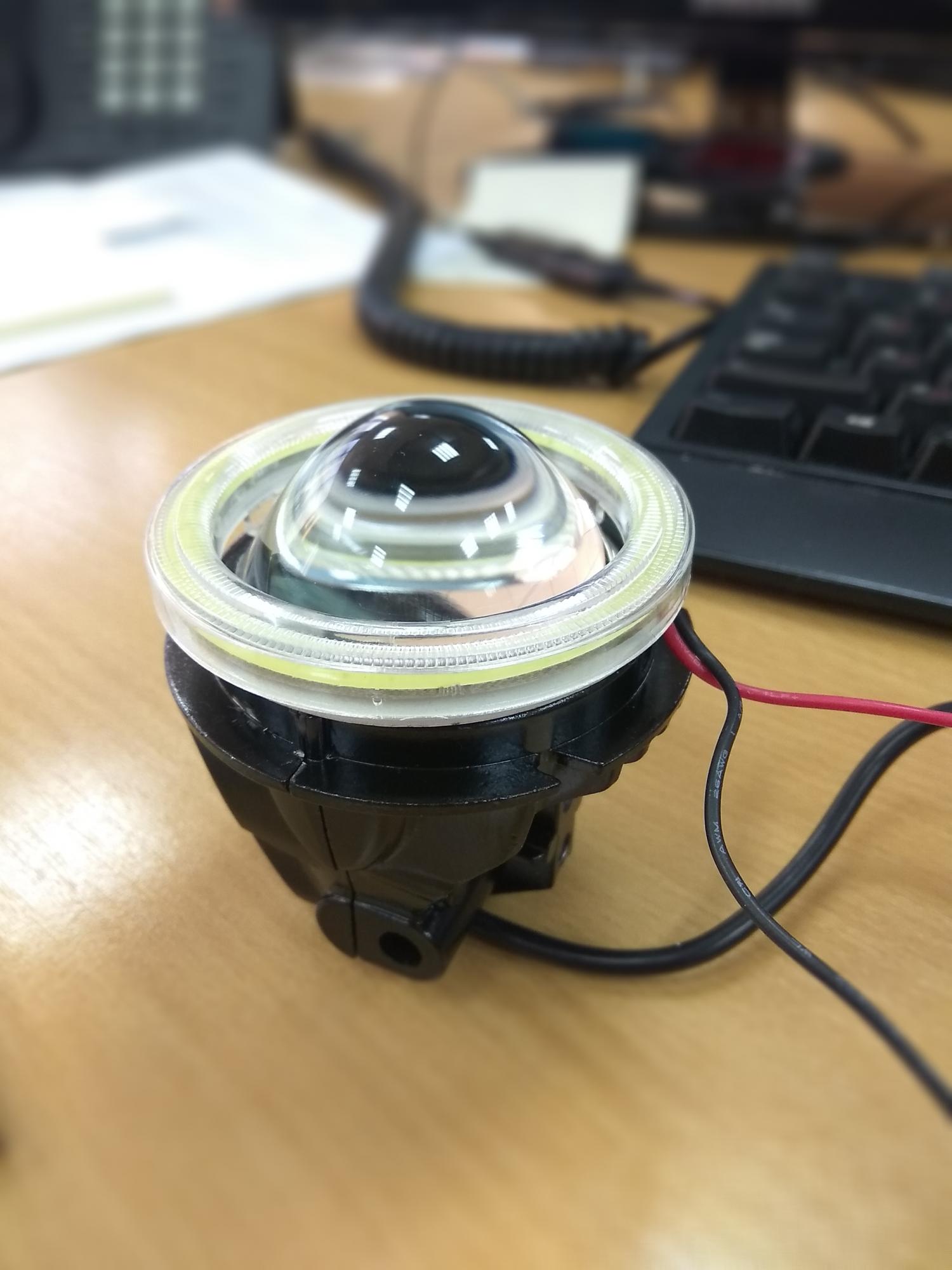

Пока едет торк примеряем глазки на китайфары.
Промахнулся на несколько милиметров, глазки встают впритык к линзам, закрывая обзор.
Буду заказывать новые побольше, кому нужны эти глазки - отдам за пол цены от Али.

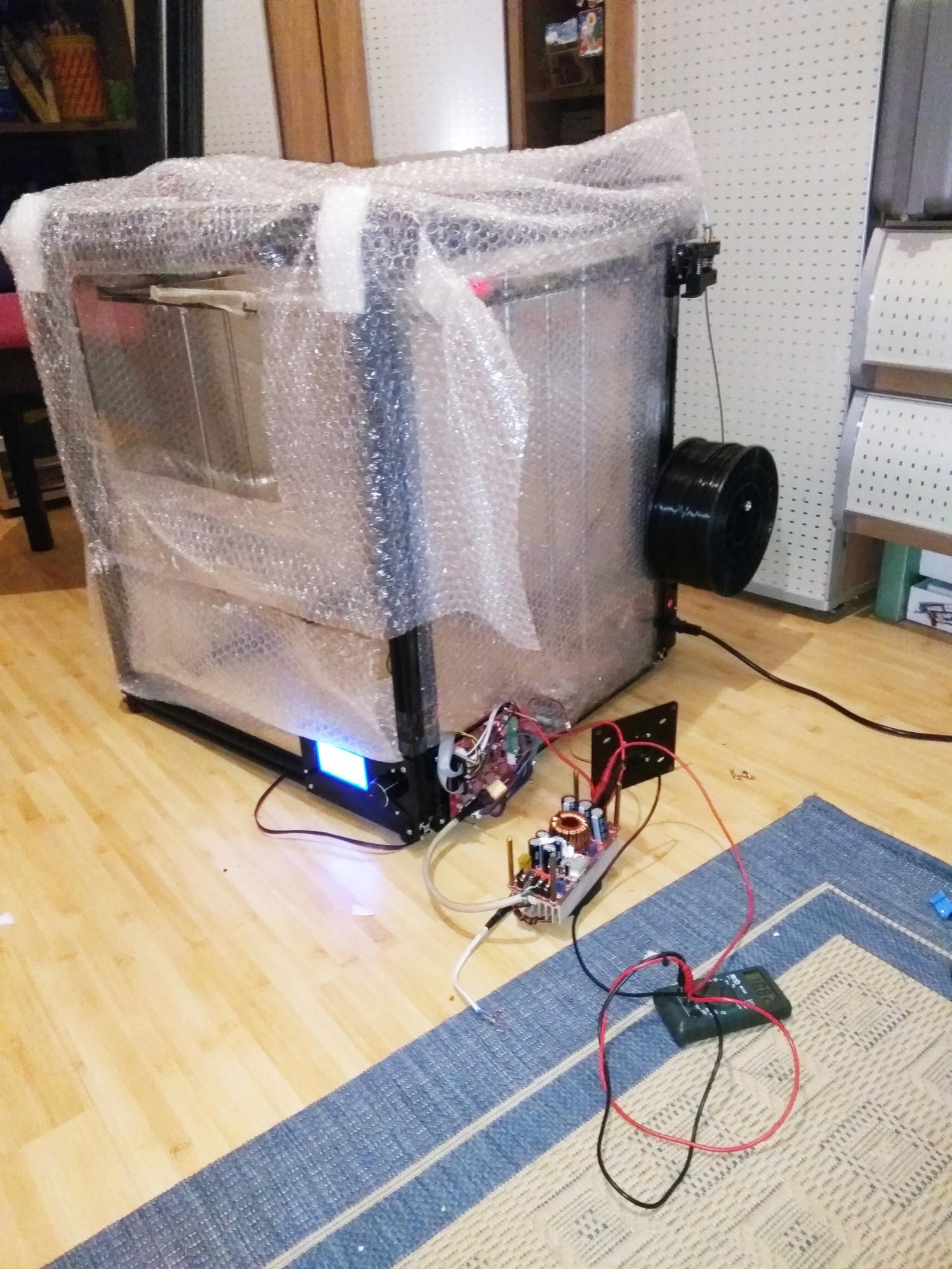

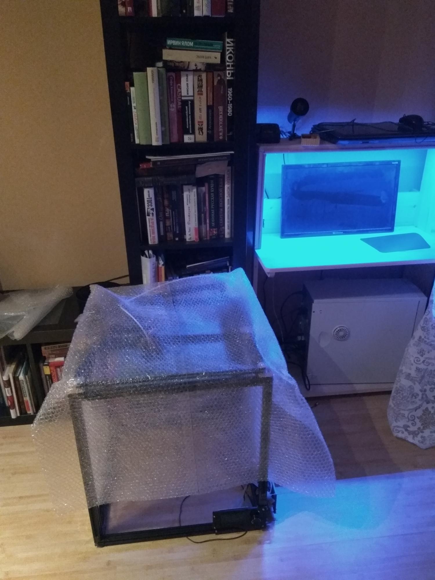

Тем временем почти утеплил принтер под ABS:
Осталось сделать морду с окошком.
Всех с пятницей!

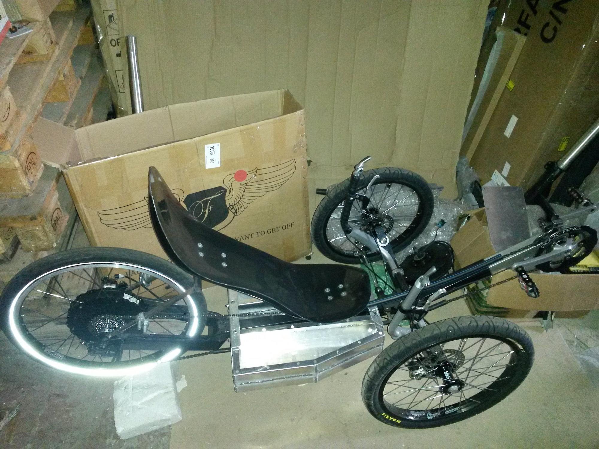

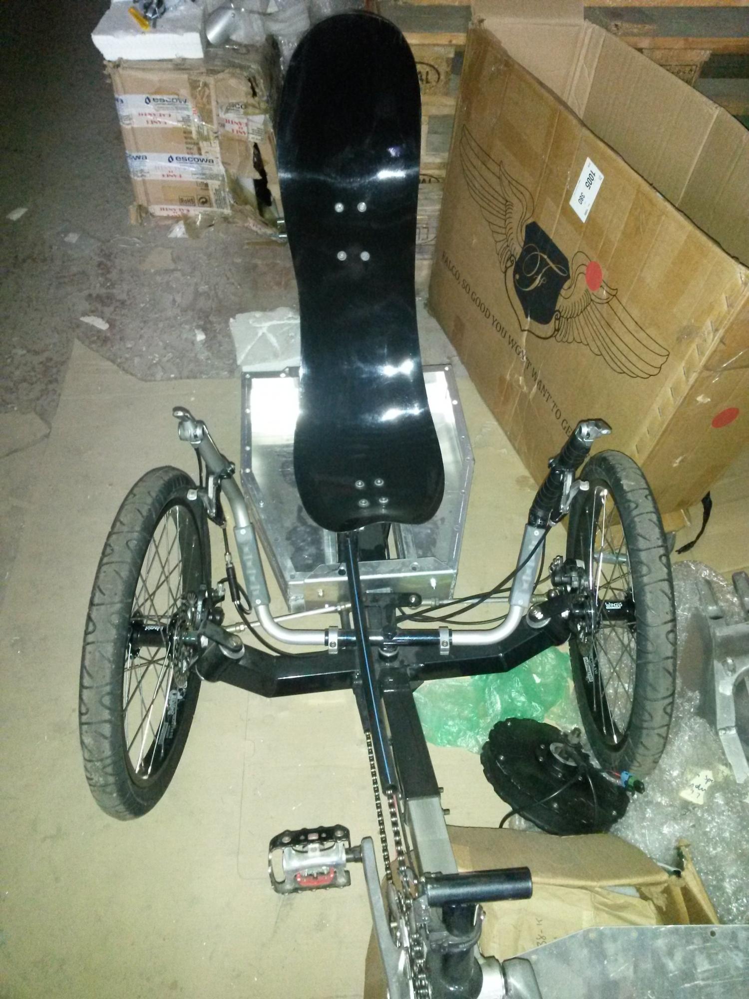

Поставил подножку, но маятник упал на амортизатор и сломал клапан. Цена вопроса в xlab - порядка 2тр.
Завтра везу аморт в мастерскую.
Велопарад под вопросом, но в выходные поеду за амортом - заглушкой от питбайка в Королёв. Цена вопроса - 700р.

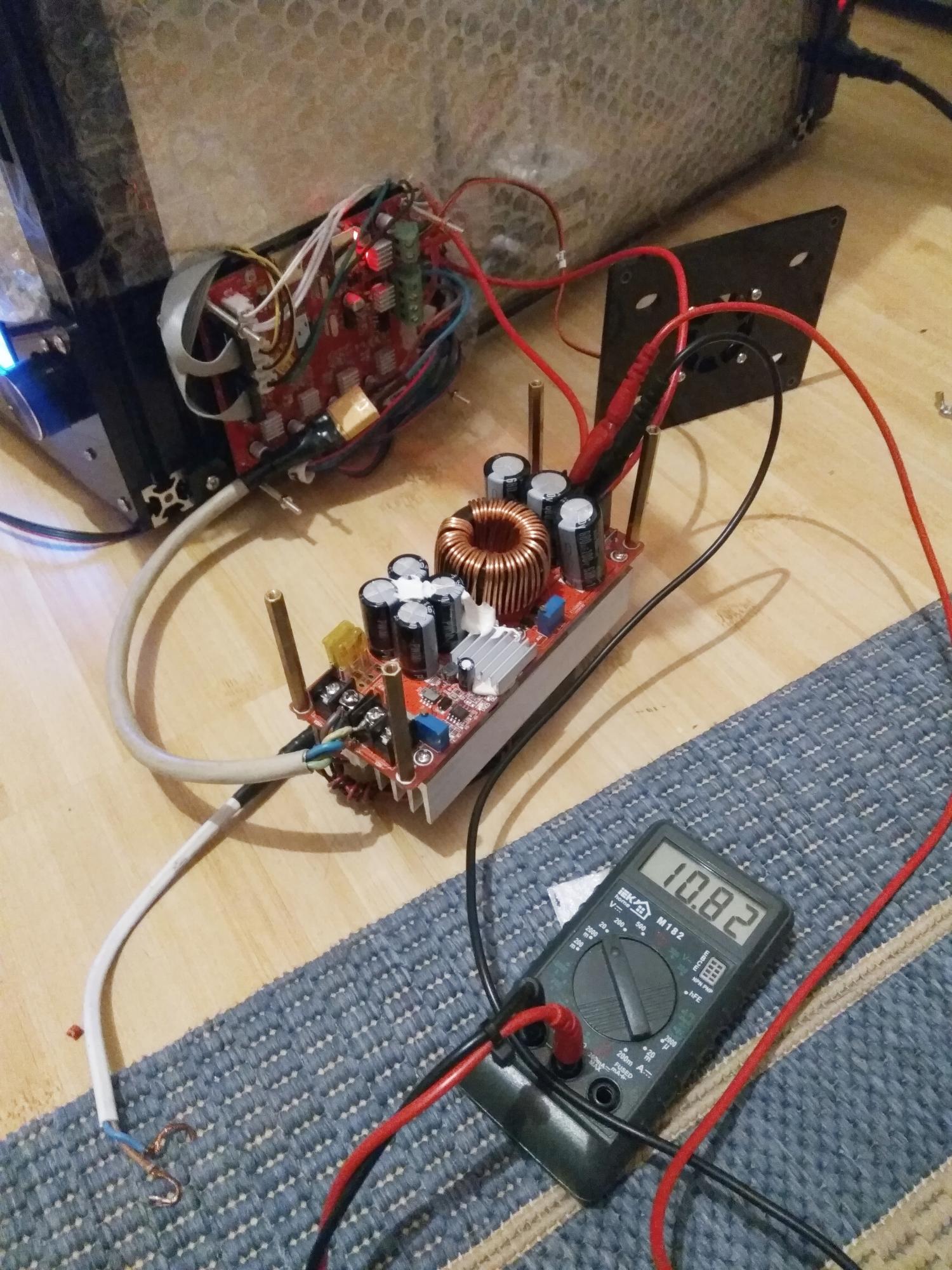

Тем временем Борюсь с принтером, получил на днях ошибку Heating failed.
Утеплил стол снизу двойным слоем Порилекс НПЭ-ЛП 1, взятым в Леруа.
Подцепил повышайку на линию подогрева стола и повысил напругу до 24В.
Греть стало быстрее, но напруга под нагрузкой проседает до 10В.
Это норма? Менять БП на более мощный?

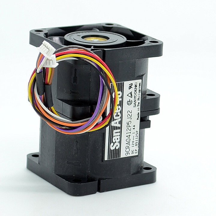

Заказал кулер для чупасоса SANYO San Ace 40 9CRA0412P5J22
https://www.aliexpress.com/item/40-40-56mm-9CRA0412P5J22-12V-1-4A-4056-4CM-Turbo-fan-violence-for-Sanyo/32246113808.html?spm=a2g0s.9042311.0.0.aDt17G

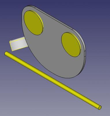

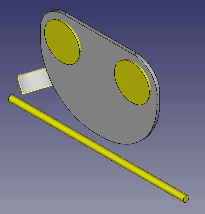

Первая проба пера во FreeCAD:
Всё как-то очень непривычно.
