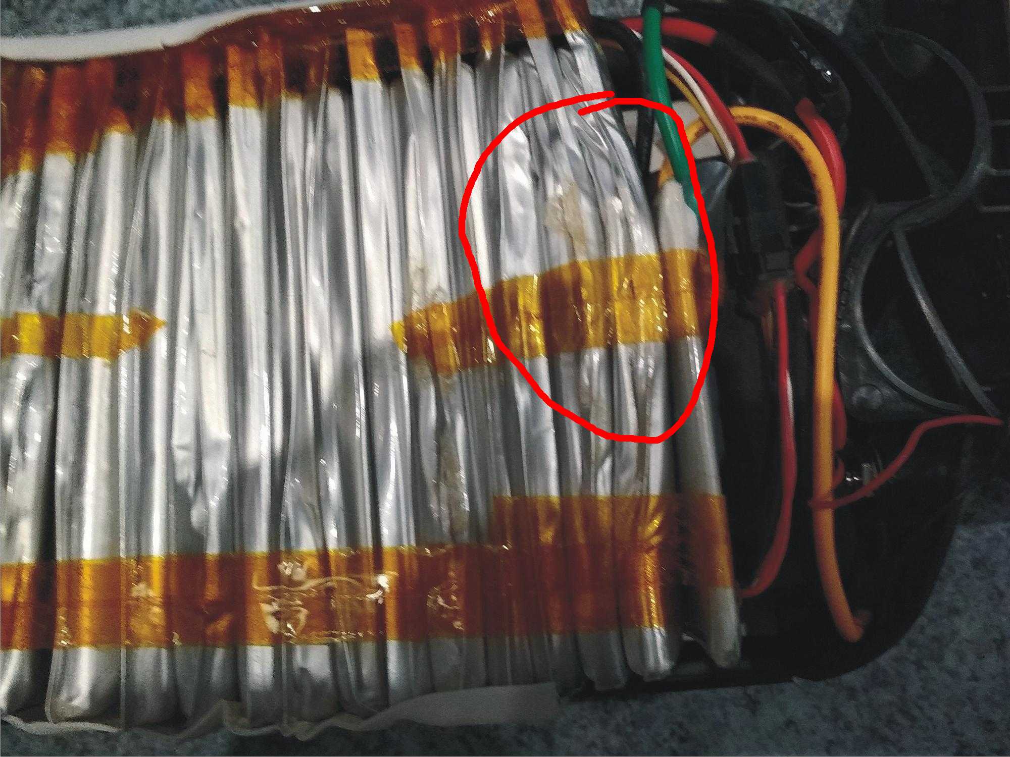

Здравствуйте. Помогите новичку. Есть велосипед эльтреко ТТ . Приобретался года три назад. Все было нормально, потом велосипед упал а через пол часа езды встал. Снял аккумулятор, напруга 12 в., заряд не берет. Хотел купить новый аккум., но рубль тогда рухнул - аккумулятор 38000р, жаба задушила. Сейчас решил реанимировать, а то стоит в гараже. Не знаю с чего начать. Модераторов прошу прощения если не в той теме.

А вот тут точно все нормально? Там кто-то вздулся и умер :)
MoRoman
бл.. оно ещё и LiPo...
Цитата: Dmitry__ от 06 Фев. 2018 в 19:31А вот тут точно все нормально? Там кто-то вздулся и умер
да похоже не только там, чуть ниже и левее не лучше...
мерять на разъёме платки, где много проводов... но лучше обратитесь к тому, кто будет понимать, что делает... не нравится мне ваша затея, самому без понимания.. одно успокаивает, долго лежала, заряда нет в ней особо, а то ведь и полыхнуть может не по детски...
Далеко не все призматики являются липо. И наоборот.  :exactly:
Но судя по фотке, там особо нечего реанимировать, сразу в морг.  ;-D
Тем не менее, пробежаться по выводам ячеек, оч. желательно, для установки окончательного диагноза...

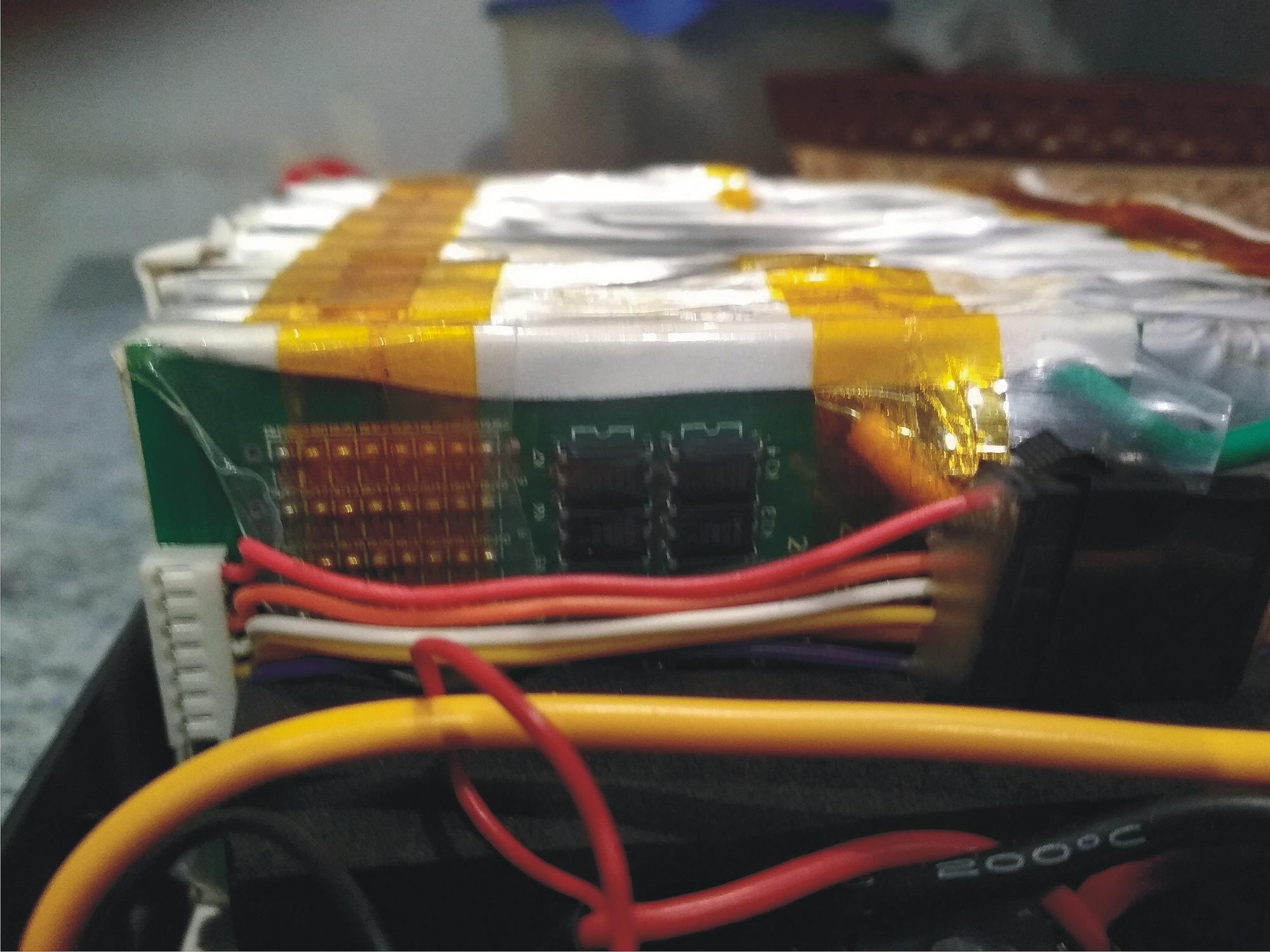

Сфоткайте плату БМС покрупнее и ближе.

Вам имеет смысл в этот корпус просто сборку заказать. и поставить. Нужно будет только три провода соединить (или еще 2 Вольметр)   Это не сложно сами не сможете если любая мастерская (мастер) по ремонту техники припаяет.
Смысла покупать Г и еще переплачивать за корпус нет.
