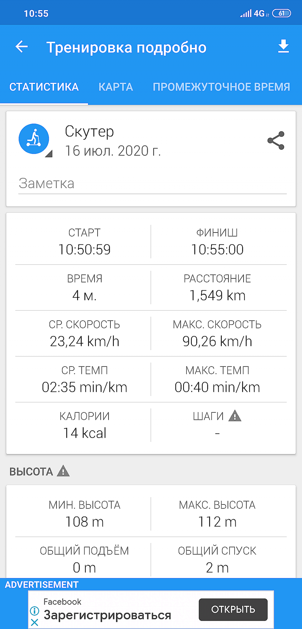

Привет, прокатались на этом аппарате. Скорость составила всего 90км, почему?
Удивляет, что ждут заоблачных скоростей, учитывая батарею на 60в.
Скорость к вольтажу имеет весьма условную привязку. Например, когда у тебя уже готовый аппарат и тебя не устраивает скорость, можно поднять ослаблением поля или поднятием вольтажа батареи. А заказать можно мотор и на 200км/ч при 60v.
