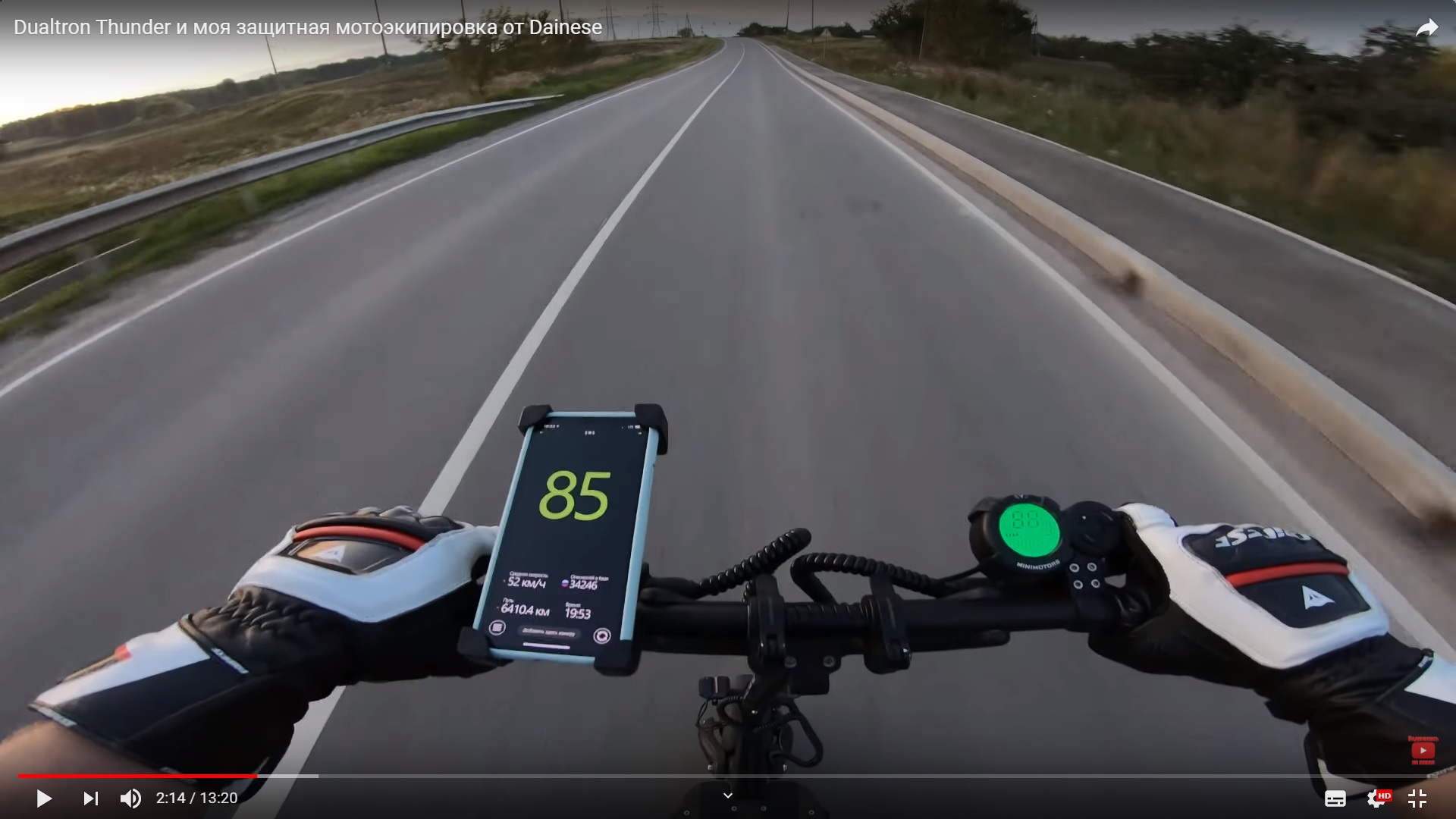

Kzakkttixx
[user]VASILIYBUMER[/user], а если тандер едет 85?
VASILIYBUMER
[user]Kzakkttixx[/user], У меня он не ехал столько с весом 90 кг

Едет 91 , сам лично разогнал,  100% батарея + 3 режим крутящего,  летом попробую на более длинной дистанции ...
