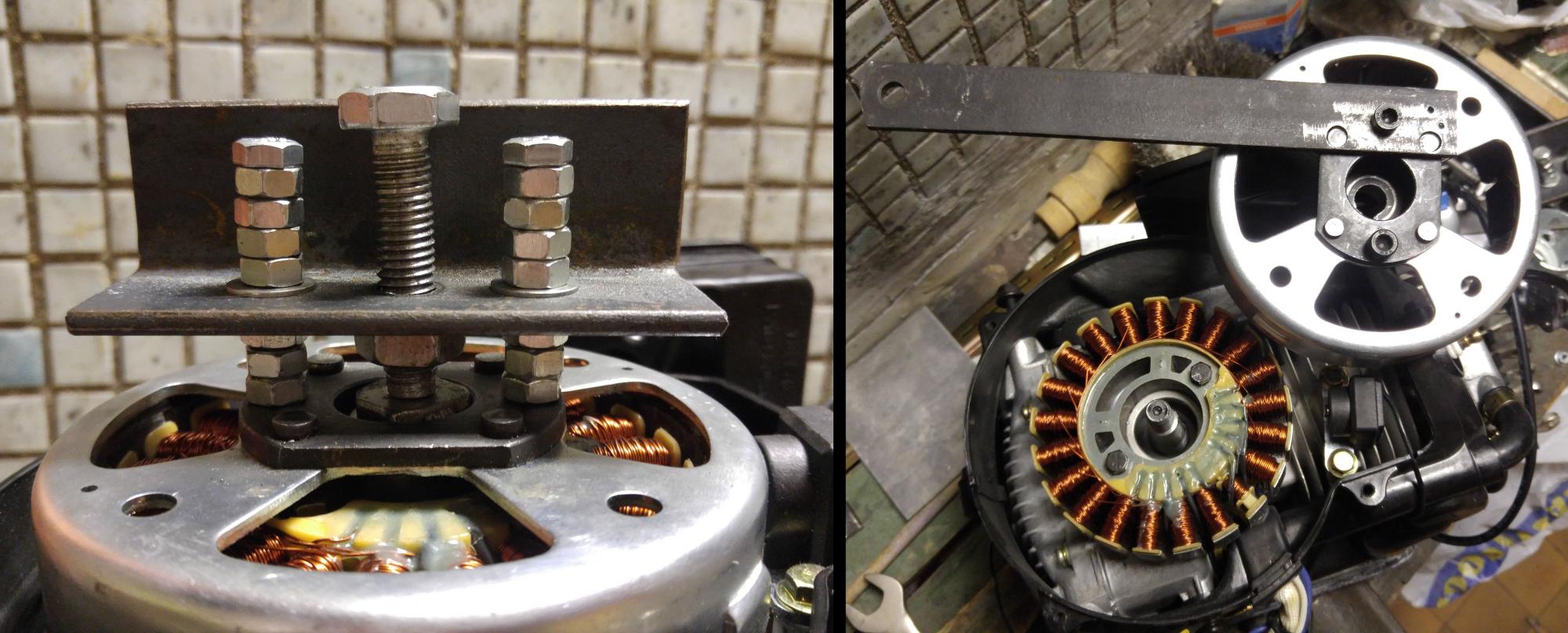

   Сегодня в продаже появились инверторные генераторы , в связи с этим открываются прекрасные перспективы для творчества !
А конкретно - создание очень практичного электровеломобиля ! В составе инверторного генератора имеется электрогенератор на постоянных магнитах , который выдаёт выпрямленное напряжение 300 - 400вольт !
Простая перекоммутация обмоток этого генератора позволяет получить постоянное напряжение 50 - 80 вольт !
Это как раз диапазон применяемого напряжения в моторколёсах  !   :exactly:
Вырисовывается , к примеру , такая комбинация :  четыре редукторных моторколеса , велопривод , аккумулятор , автономная  зарядная электростанция !  Дополнив электрогенератор холлами , получается прекраснейший династартер , позволяющий в любой момент запустить инверторный генератор и восполнить недостающую энергию , для продолжения движения  !

А есть примеры, как перекоммутировали и каков выигрыш по сравнению со схемой "переменный ток + зарядное устройство"? У меня по завершении электроскутера в планах как раз двухместная машина, которая в городе должна эксплуатироваться на акках с возможностью выехать за город на бензине.

Позволять то позволяет, но как быть с током. Напряжение в 5 раз меньше, соответственно ток в 5 раз больше, то есть как минимум выпрямитель уже другой нужен.

Пример переделки инвертора на форуме есть , но путь автор выбрал тяжёлый - перемотка генератора ! Пересчитал , получилось одна обмотка как раз даёт желаемое , без перемотки ! Остаётся только запараллелить синфазно все обмотки одной фазы ! Затем получившиеся фазы соединить либо звездой , либо треугольником !
BLDC контроллер , с рекуперацией , обеспечит режим двигателя, либо режим генератора !
Система получается весьма простой !  :-)
     Контроллер BLDC  , на соответствующий ток , с этим справится !  :-)

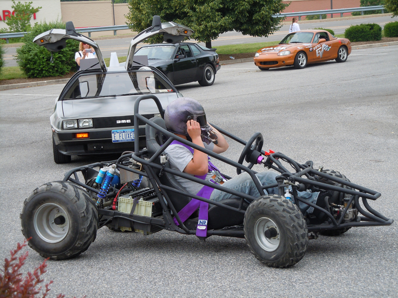

Оказывается, бывает и такое:
