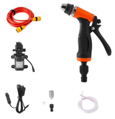

Цитата: kolya04 от 08 Март 2018 в 18:20А я вот такой насос прикупил
https://hz.ru.aliexpress.com/item/DC-12V-80W-Micro-Diaphragm-Water-Pump-Self-priming-Booster-Pump-Automatic-Switch-330L-H-Y8/32470078557.html?spm=a2g0v.10010108.1000014.22.loj3cl&traffic_analysisId=recommend_3035_null_null_null&scm=1007.13338.84782.000000000000000&pvid=73aa05a2-7f16-41be-8695-6318e1c21ca3&tpp=1
И вот такую лейку
https://hz.ru.aliexpress.com/item/Foam-Water-Gun-Car-Washer-Water-Gun-High-Pressure-Car-Wash-Water-Gun-Home-Car-Foam/32800096630.html?spm=a2g0v.10010108.1000014.2.4i6UJU&traffic_analysisId=recommend_3035_1_86078_iswiall&scm=1007.13338.86078.0&pvid=bae86b49-e422-45f3-84d2-f1c9efa9dda0&tpp=1
Не керхер конечно, но очень хорошая штука
Купил три года назад, в комплекте со шлангами и распылителем. Грязь с мотоцикла не отмывает от слова совсем. Давление слишком мало.
Велосипед мыть можно, но большую часть мойки придется орудовать тряпками.
