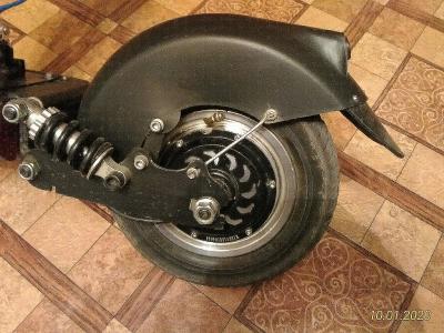

Привет! Озаботился брызговиком на заднее крыло. Попытался не сильно выйти за габариты, а то у нашем доме лифт маловат.  Резиновую пластину из Леруа-Мерлин приклеил на алюминиевую полосу и прикрутил винтами М4 к крылу. Что получилось - на фото.
Александр61
Цитата: АСА1951 от 05 Янв. 2020 в 00:42Озаботился брызговиком на заднее крыло.
Думаю, что все равно закидывать будет, слишком близко к колесу.
Иван Сусанин
Цитата: АСА1951 от 05 Янв. 2020 в 00:42Резиновую пластину
Так её можно и подальше вывести. Ну примет габариты лифта,- потом снова распрямится.

Привет! Совершенно согласен с Вами, коллега! Я и полагал, что пластина будет пониже. Просто у меня не оказалось другой длины. А для сравнения габаритов разных вариантов брызговика привожу наглядную картинку. Если мой вариант чуть удлинить по Вашему предложению (зеленый сектор), то при этом вариант с простым удлинением крыла уходит "за горизонт".

Привет! Не понравилось крепление заднего крыла и установил дополнительные кронштейны. Левый уже покрашен, а правый ещё нет. Теперь крыло стоит как памятник!  ;-)
Александр61
АСА1951
Цитата: Александр61 от 10 Янв. 2020 в 11:22
Привет! Изящное решение. Я такое пробовал, но у меня крыло стоит немного несимметрично относительно колеса. Поэтому пришлось применить жесткую полоску справа. Слева можно было и не делать... Это уж заодно!  :pardon:
