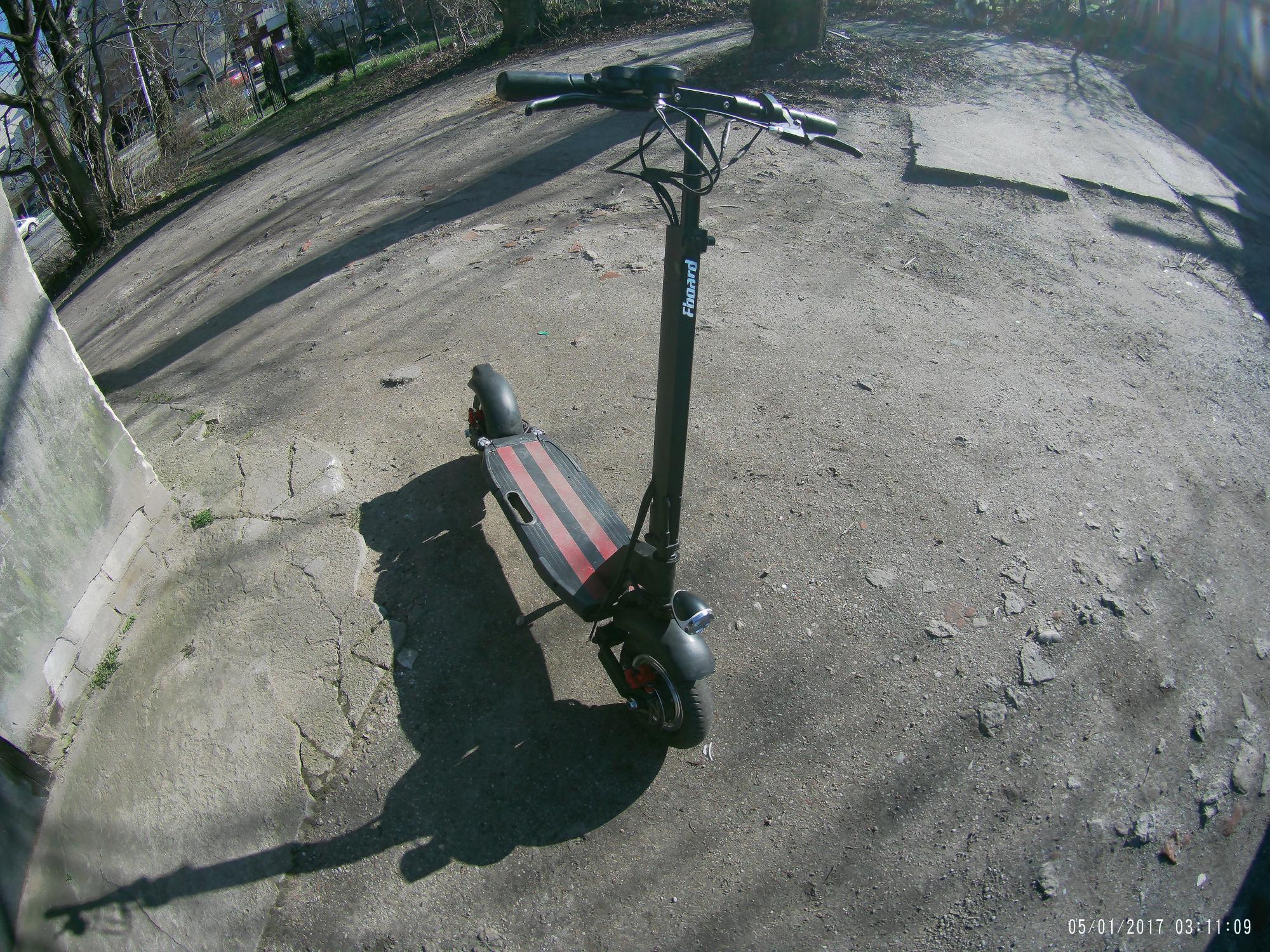

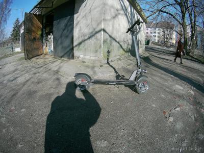

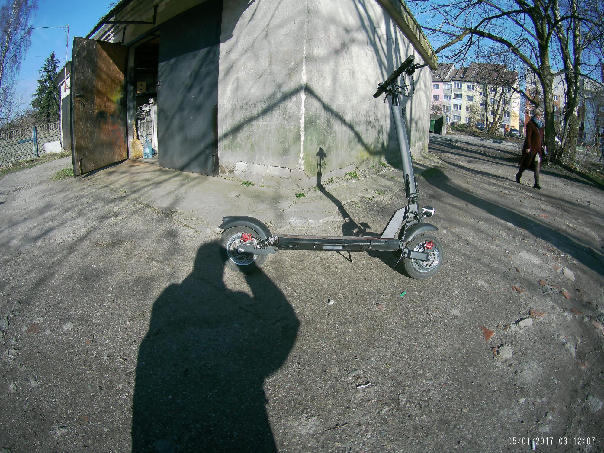

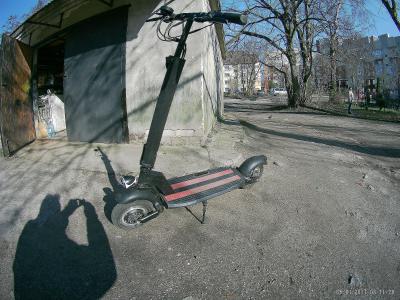

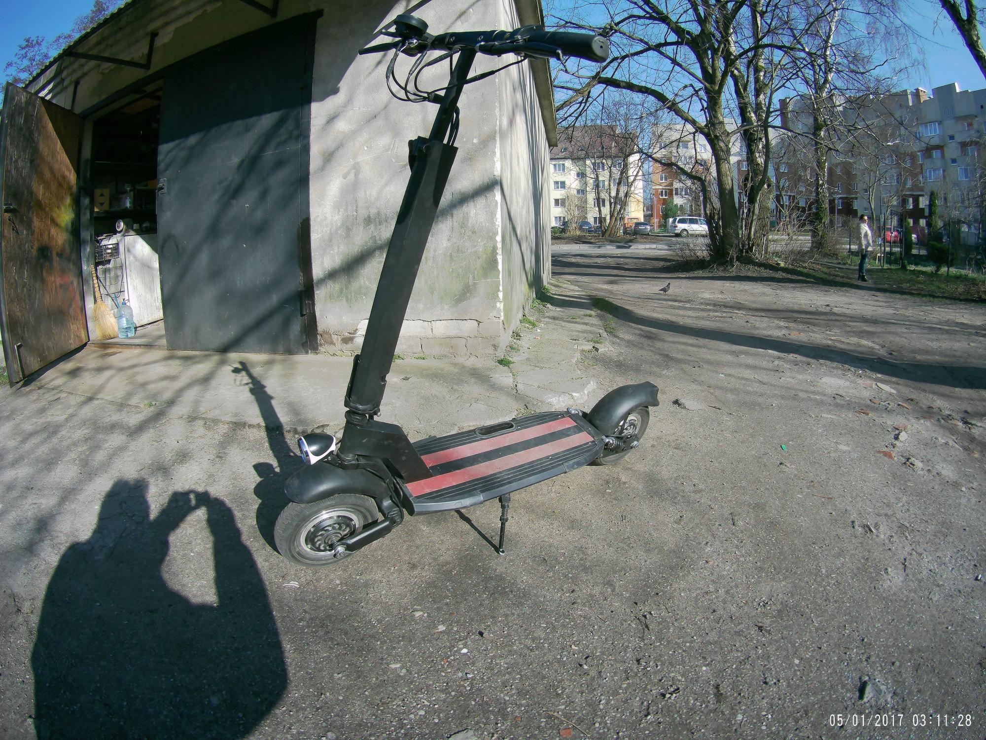

Ну вот,  закончил то, что давно грозился сделать- кардинально переделать это недоразумение под названием е-борд. Получился практически новый самокат, даже думал тему новую открыть.
Упрощало задачу то,что доноров было двое.
Использовалось: дека с задней подвеской, руль с обвесом и дисплеем, два МК, две батареи, два контроллера, сигналка, крылья, светотехника.
Куплено: BMS
Изготовлено: Рулевая с "гусём", передняя подвеска, батарея.
После замера отсека в деке, путём прикидывания к носу, сами знаете чего, пришёл к выводу,- что путём некоторых ухищрений в деку можно уместить вдвое увеличенную батарею, более мощную BMSку, два штатных контроллера, и одну сигналку ( перенёс её, удлинив провода, в левую полость)
Пришлось пропилить немного дальше правую внутреннюю стенку деки, что-бы вывести провода от батареи. Монтаж очень плотный, счёт при сборке батареи шёл на миллиметры, иначе вдвигаться в деку до конца она отказывалась.
Доработанные контроллеры, с укороченными выводами запаралелены, одна сигналка ампутирована.
Поворотники, и задние боковые габариты не подключал,- толку от них, практически нет. Возможно приклею жёлтые светодиодные ленты на место штатных,- их и подключу.

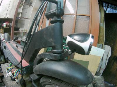

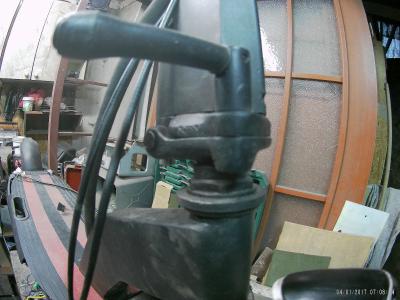

Передняя подвеска:
Выдумывать не стал,- сделал по испытанной схеме, на полиуретане.
Донор "гуся"- передняя часть детского велосипеда, и железяка от родного гуся. Узел складывания изготовлен под крепление родной, немного укороченной рулевой стойки.
В общем-то всё делал по подобию "е-нота"- отработанной и хорошо зарекомендовавшей себя конструкции.
Крылья подрезаны, в угоду внешнему виду (переднее только коротковато было,- придётся наращивать).
С передним тормозом пришлось помудрить, он стоит "наоборот"- пока не доделал.
Делалось не спеша, в свободное время. Вот что получилось:
Снимал на экшн камеру, поэтому искажения.
В общем, получился резвый, комфортный, мягкий, нелюфтящий-негремящий аппарат. Но тяжёлый, зараза.(ну мне это второстепенно) В горки со свистом и пробуксовкой переднего колеса. Проблема- слишком резкий эл. тормоз, возможно отключу передний.
Осталась ещё одна ходовая, имеются два МК от гироскутера, и на подходе аккумуляторы,- возможно на этой базе слеплю второй полноприводной самокат.
Александр61
[user]Иван Сусанин[/user], Здорово! Какой конфигурации и емкости стала новая батарея? 36в или перешли на 48? Предварительные скоростные показатели и дальность пробега. Фару бы надо другую, эта вообще ничего не дает, из недорогих я поставил такую вместе с звуковым сигналом, пучок света только узковат.
https://aliexpress.ru/item/33058910410.html?af=1015802&utm_campaign=1015802&aff_platform=aaf&utm_medium=cpa&dp=2899b6b7d21f1845a4acfa02fd55ba41&spm=a2g0s.9042311.0.0.3da34c4dgqvq2x&hpx=short1&cv=47843&mall_affr=pr3&sk=VnYZvQVf&aff_trace_key=155c9fc543554304abff72f7e4a2af38-1583766942302-07218-VnYZvQVf&tmLog=new_Detail_6220&terminal_id=ea0da3d676f441088d6f148dbf09d5b1&utm_content=47843&utm_source=admitad&aff_request_id=155c9fc543554304abff72f7e4a2af38-1583766942302-07218-VnYZvQVf
Иван Сусанин
Батарея 36в 10s(тут запамятовал) Две, короче, параллельно. Дальность и скорость пока не замерял (то что на дисплее- несерьёзно) позже замерю. Поездил совсем немного.
Фару заменю,- едет с Китая, родную поставил- пока проводку монтировал.
Собрал передний "наоборот" тормоз,- усё гут.
