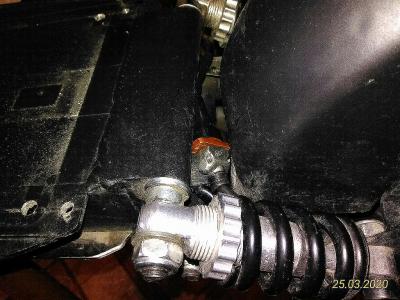

Кому приходилось перебортировать в дороге покрышку заднего колеса, знают насколько это мягко говоря неудобно,-через кабель камеру не вытащишь, а с другой стороны мешает тормозной ротор, так что приходится  и его снимать. Поэтому решился и я воплотить давнюю задумку отсоединяемого мотор колеса. Надеюсь, что силового разъёма будет достаточно. Загерметизировал насколько возможно, силиконовым герметиком, ну а в дополнение можно и тонкой пищевой пленкой обертывать.
MoRoman
я пару лет назад тоже так делал

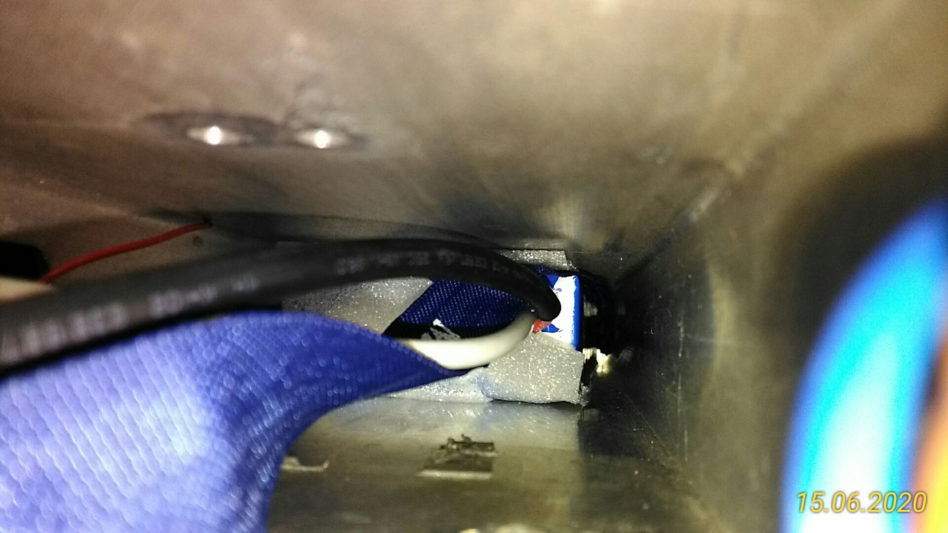

Засунул новую батарею 10S 5P в деку. Места осталось немного, но 6P влезла бы.

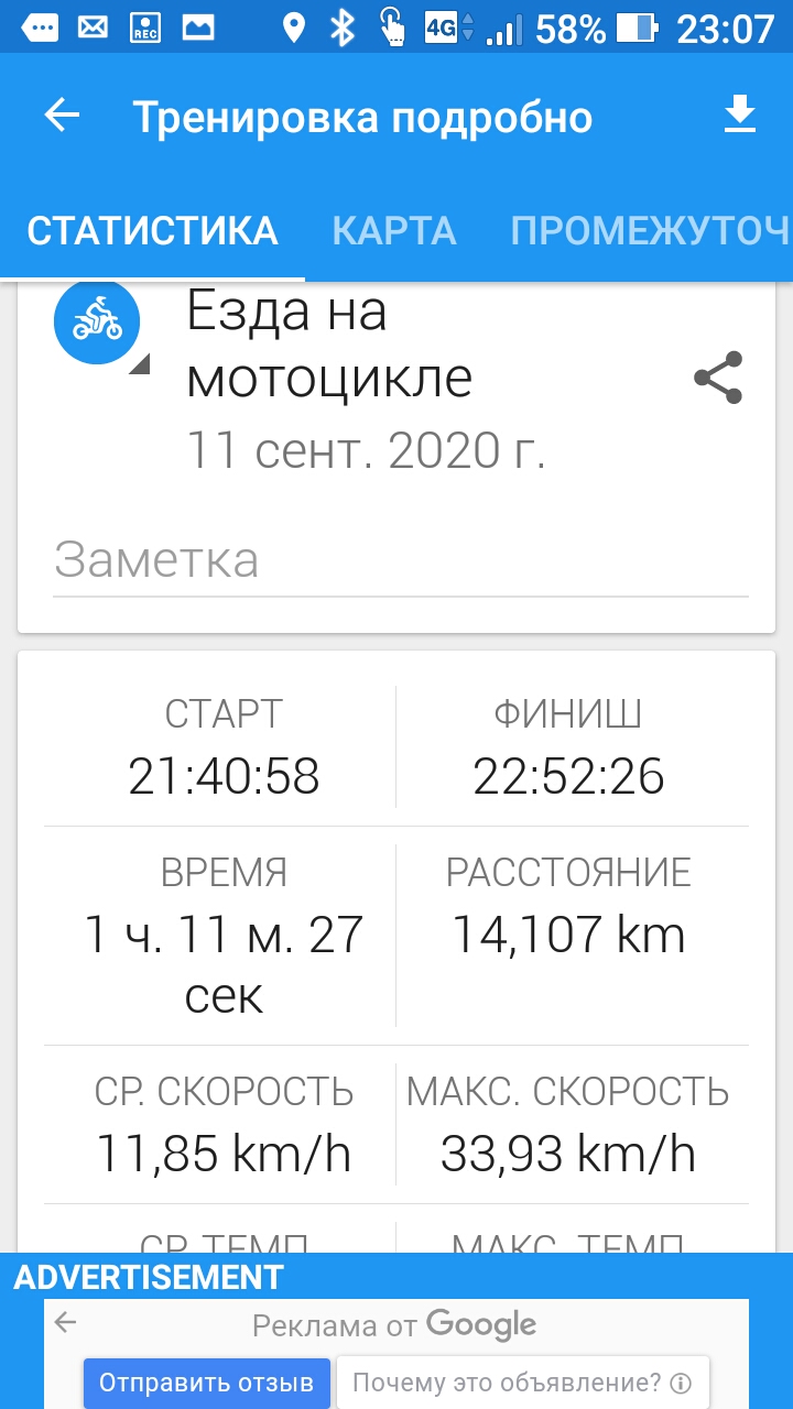

Чесслово, надоело эта его инертность, поэтому решил попробовать осуждаемый вообщем способ приподнятия мощности, как лужение шунта. Ну сгорят мосфеты,-да и фиг с ними,-или поставлю более высокотоковые, или буду подбирать другой контроллер. Залудил примерно 25-30%, и сразу по первой покатухе ощутил прирост мощности, ну и...расхода тоже,-ну а как?! По ощущениям,-вторая скорость стала соответствовать по динамике третьей. Что думаете?
Александр61
#788
По сравнительному расходу,- на той же батарее, на которой проезжал 14-15км, -при луженом шунте-13-14км. Ну и соответственно скорость подо мной на 4кмч большее. МК не греется, внешняя батарея,-чуть теплая, как и до лужения. Вообшем,- кататься стало значительнее интереснее, и незначительно меньше по расстоянию.
Vlad/Ivan
#789
[user]Александр61[/user], У моего самоката контроллер по маркировке 25 А. а в реали не знаю. В Апреле я подлудил шунт. После лужения Смарт БМС показывает ток 30 А. максимально. Контроллер греется 40-50 градусов, батарея 30-35. МК тёплое. Ну вот как видите мосфеты целы. Разница ощутима, динамика увеличилась. Вы правы пробег на немного уменьшился, но мне хватает.
Александр61
Не знаю, чем закончится этот эксперимент, но после лужения трети шунта контроллера, самокат стал совсем другой. Мало того что, если я раньше ездил только на полном газу, а теперь  где то хватает и половины, тут еще и скорость зафиксировалась на моё удивление небывалая, по GPS –по до мной 100кг+две запасные батареи- 42 кмч, такого еще не было.
