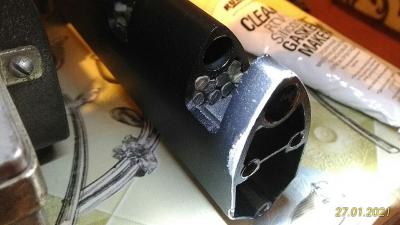

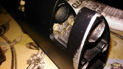

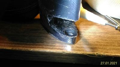

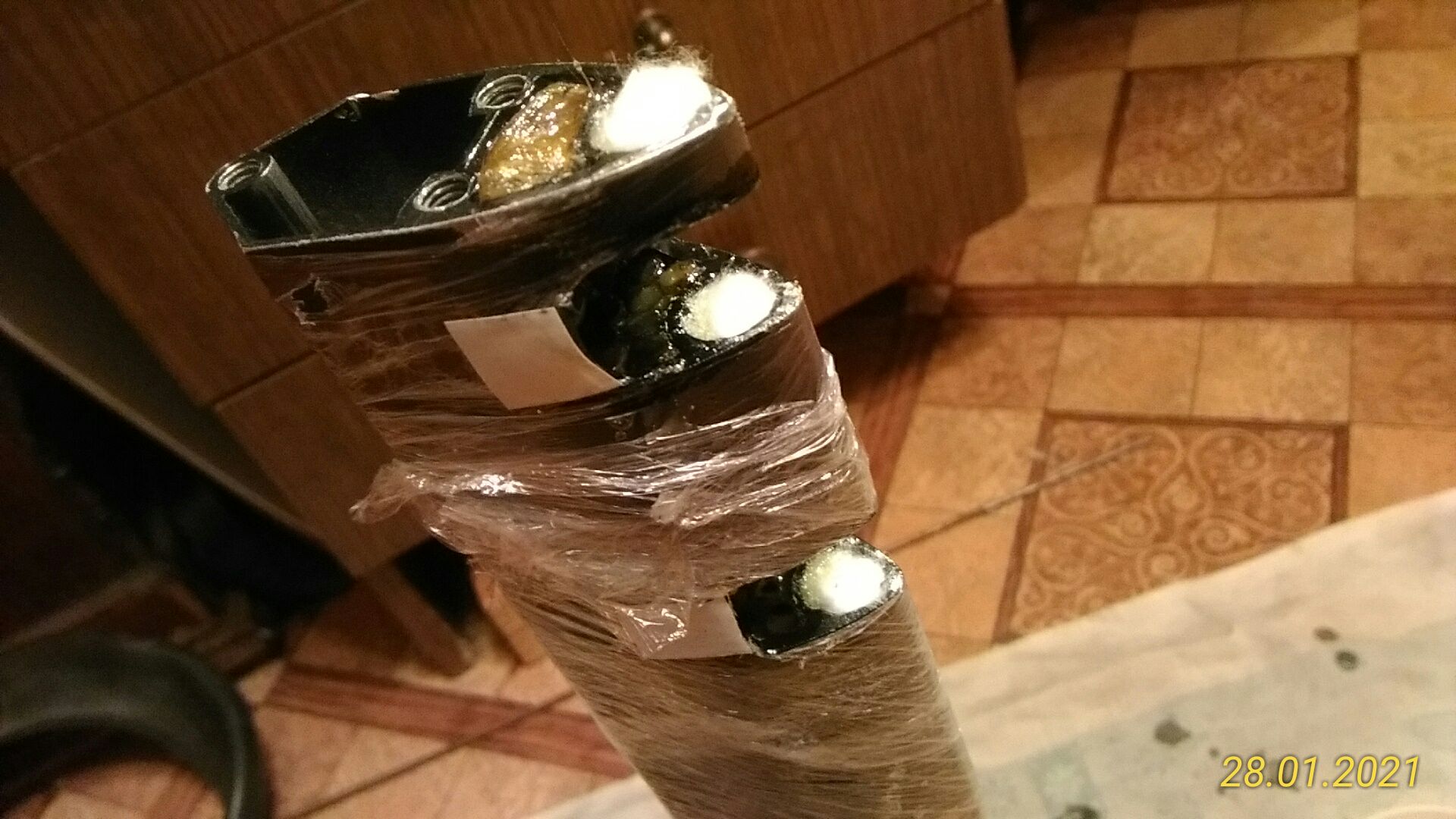

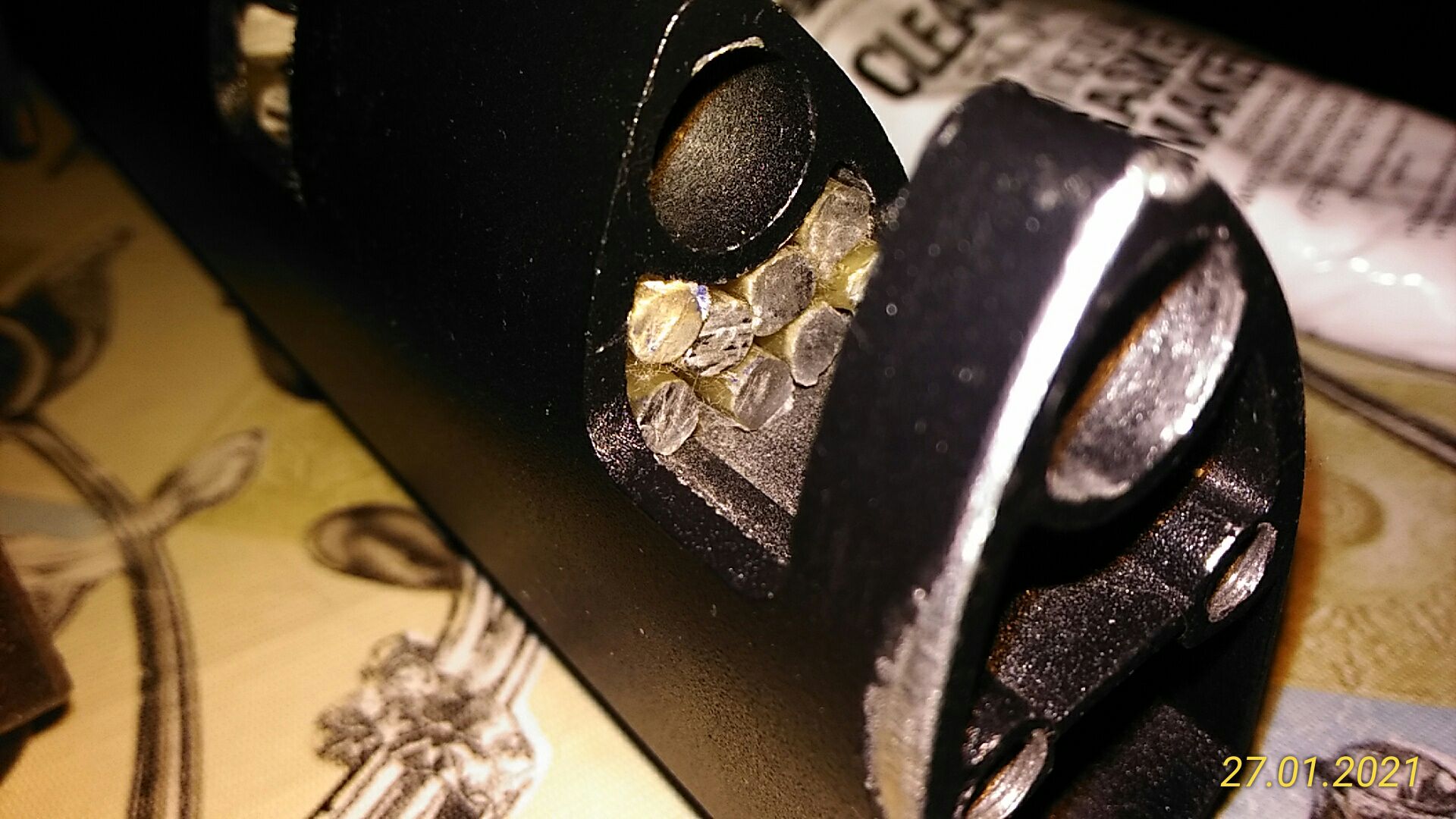

Александр61
#838

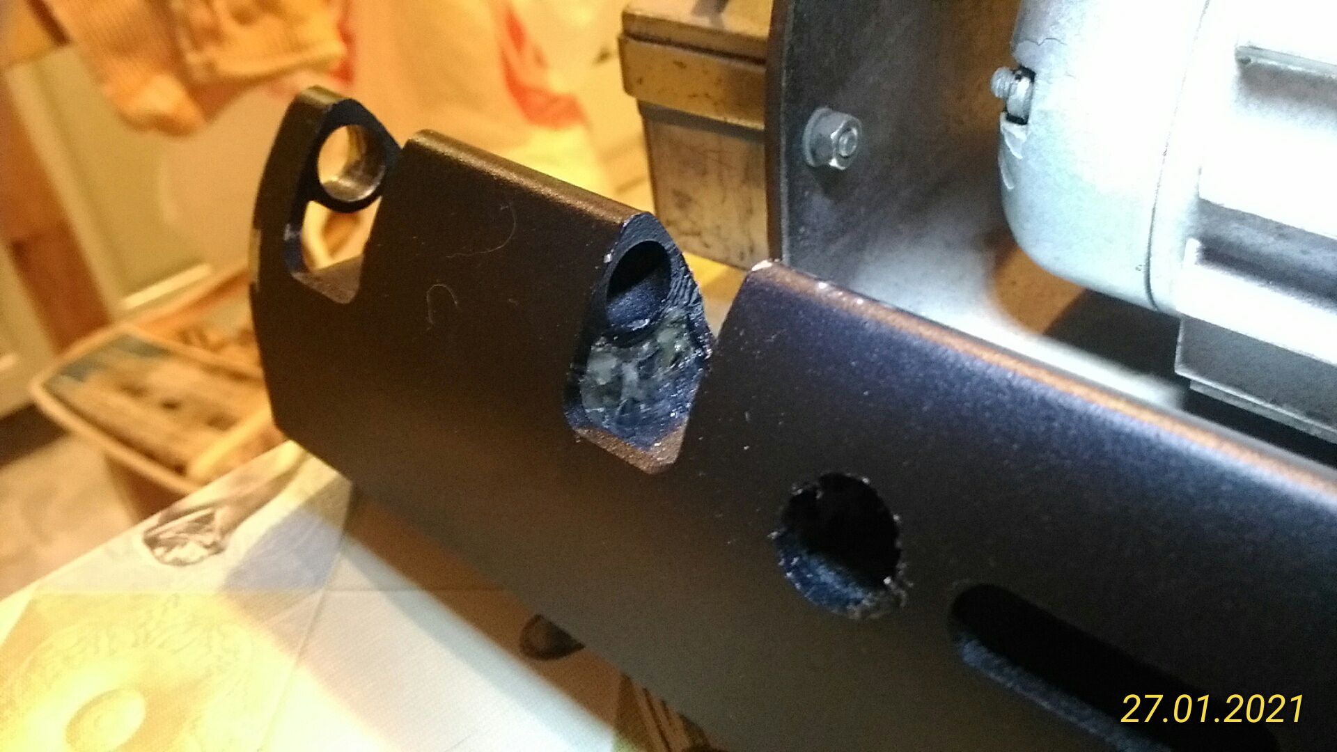

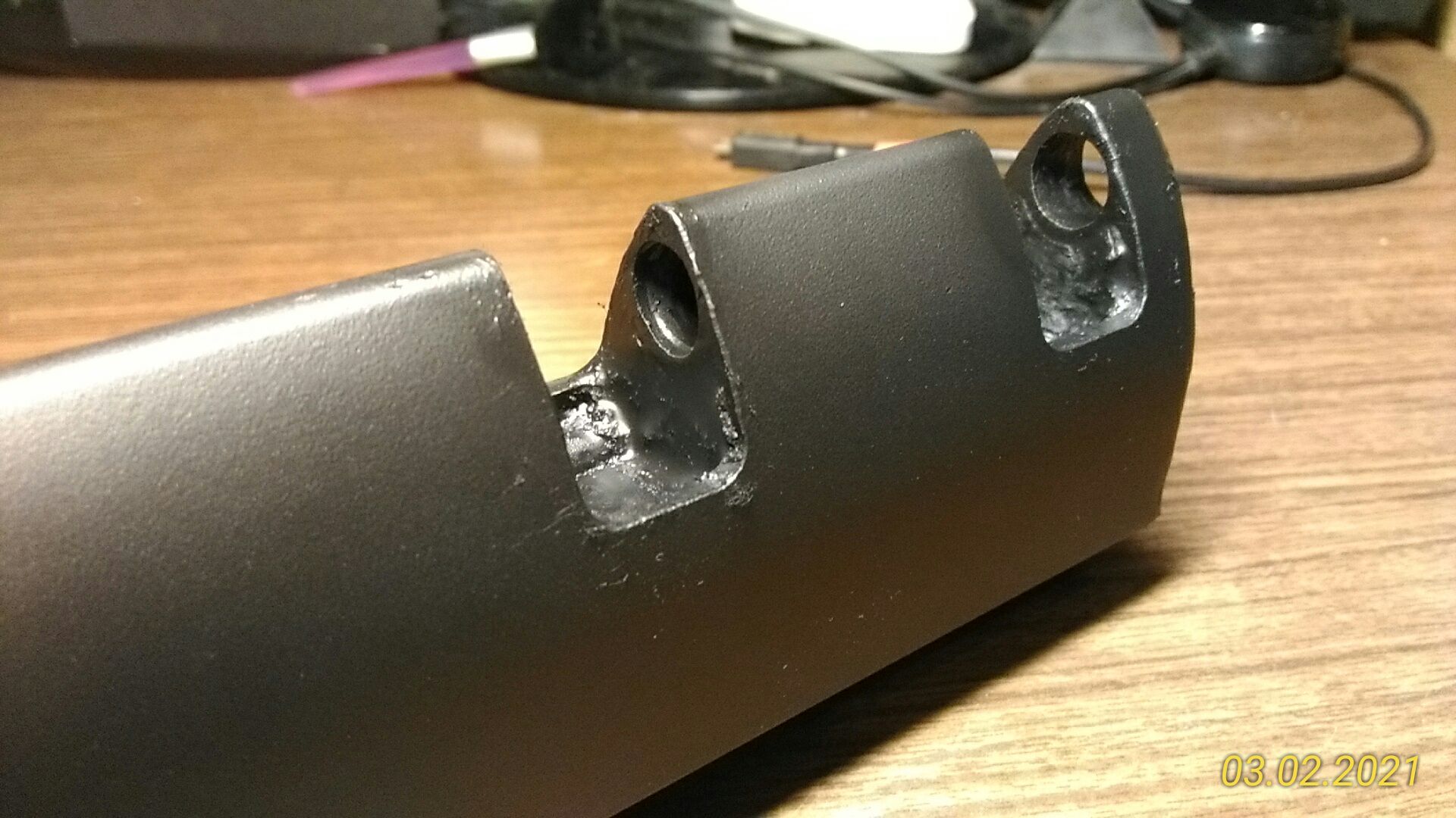

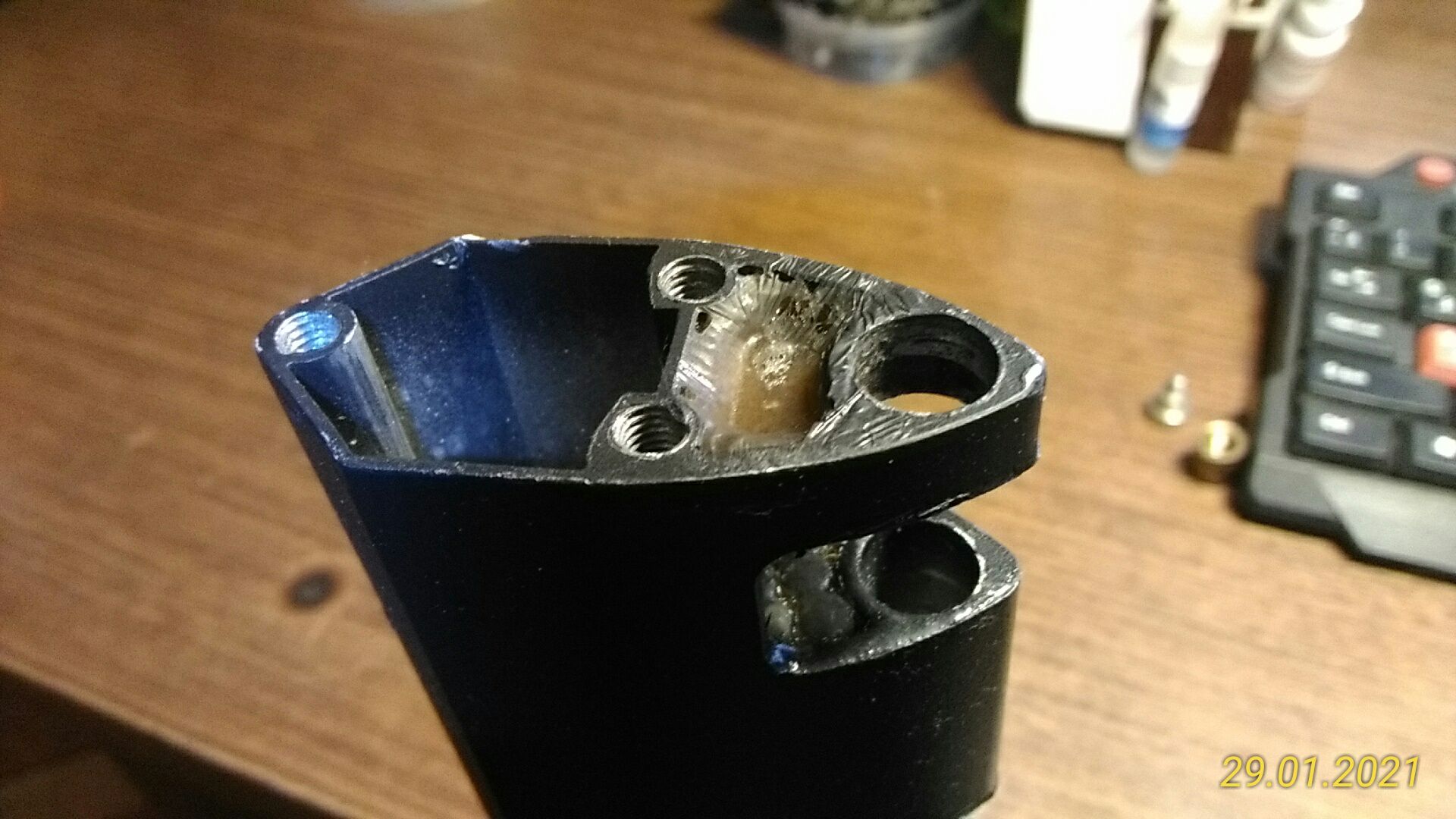

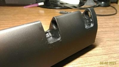

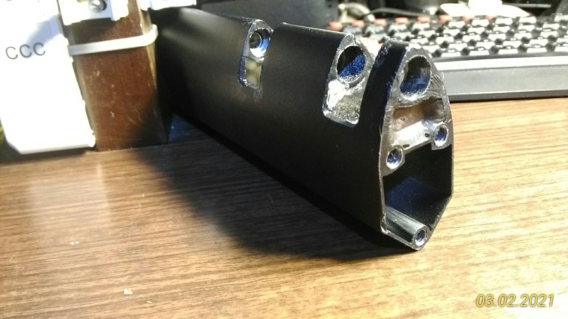

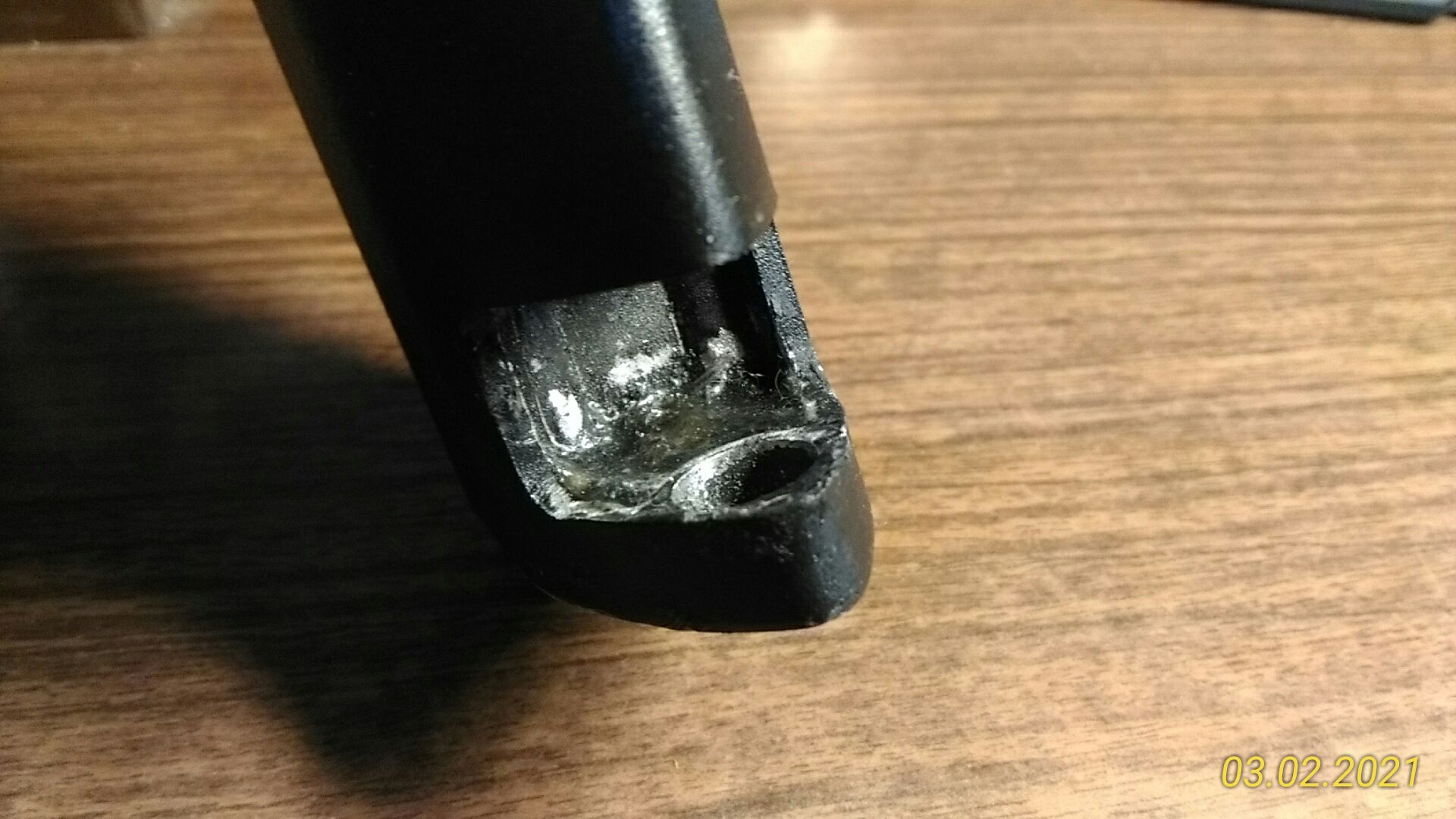

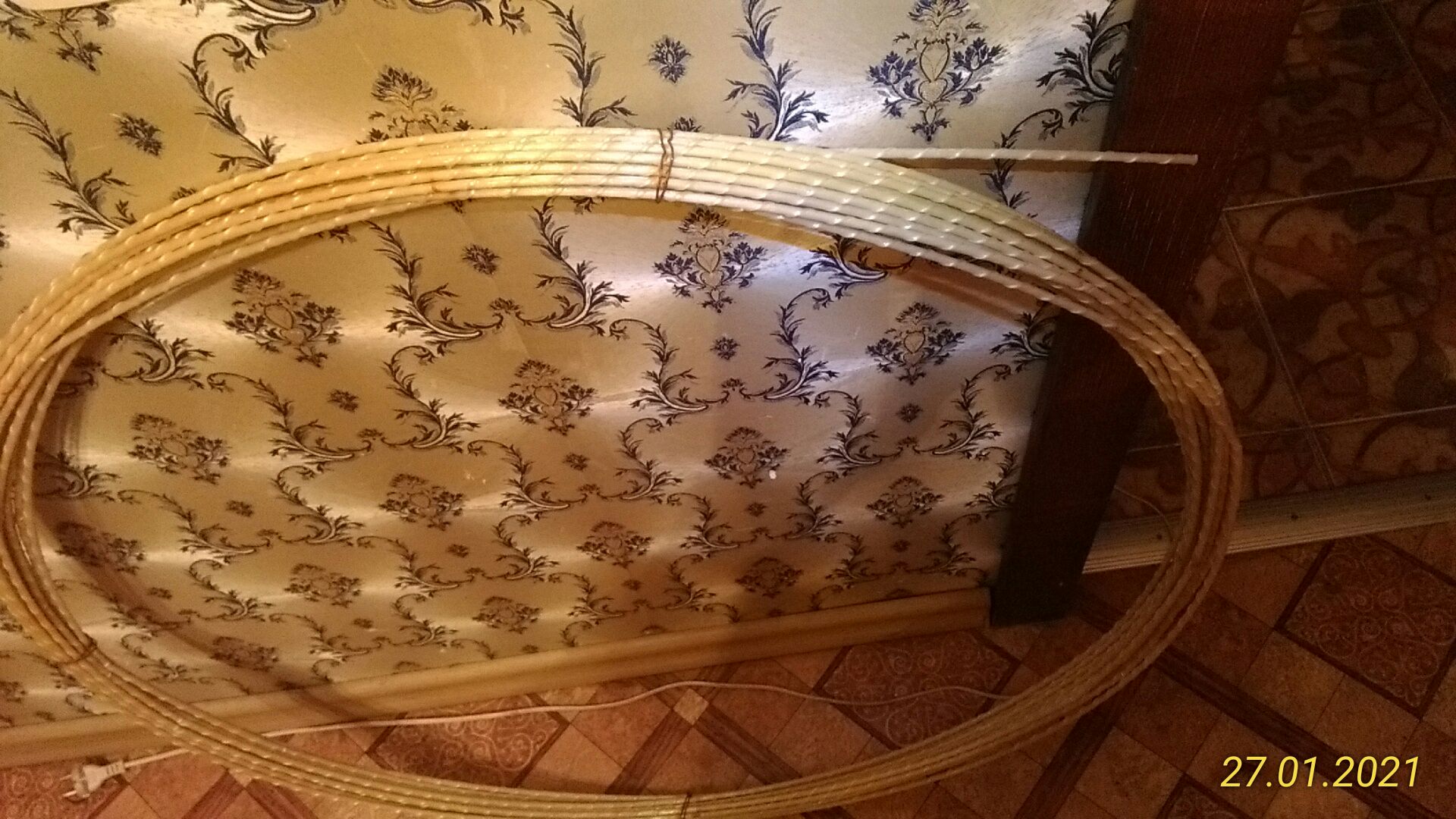

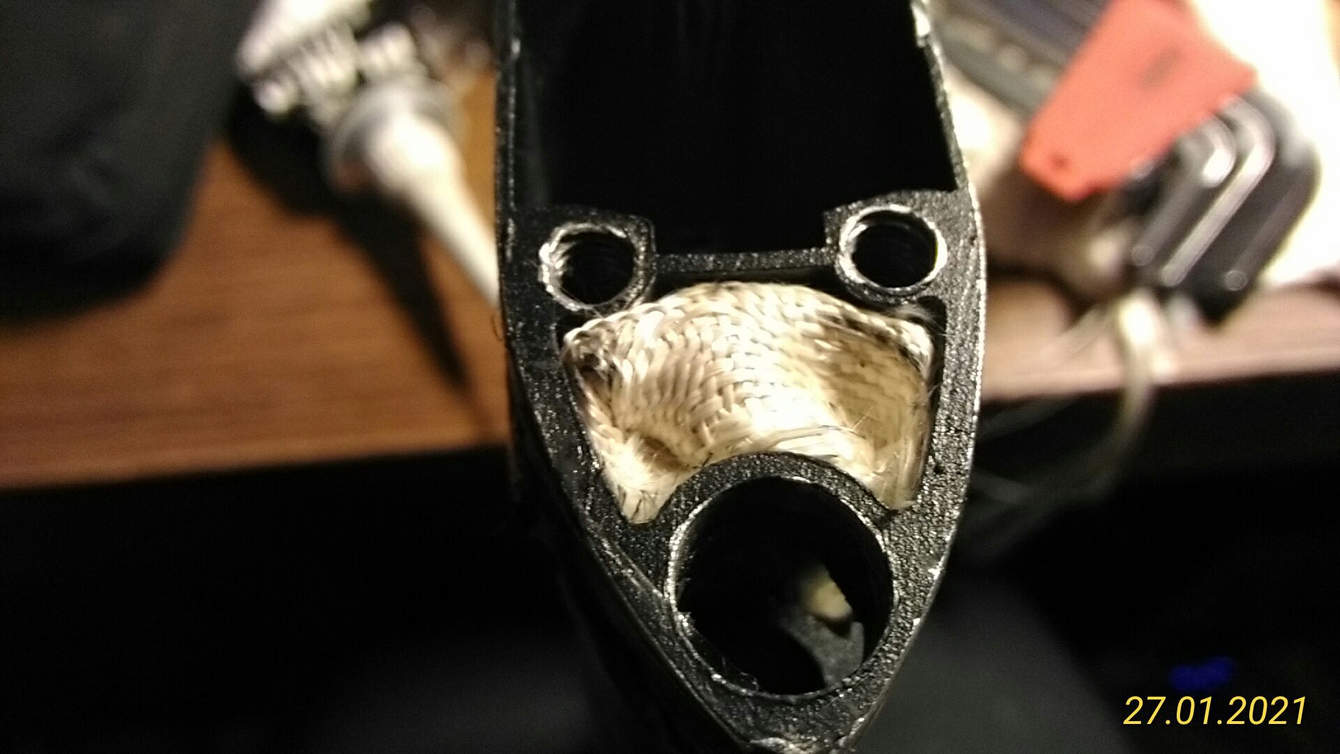

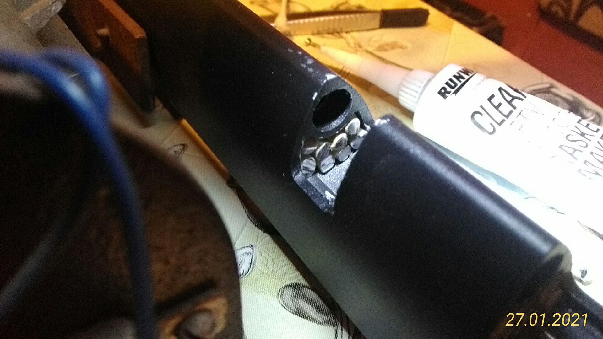

Рассказ в картинках "Попытки усилить рулевую стойку"
Добавлю,- диаметр арматуры 6мм, пилится эта хрень непросто, -16 отрезков-4 мини полотна в ноль, руки потом чешутся. Дно перед заливкой  делал из силиконового герметика(все равно в одном месте протекло,зараза!), в нижней полости(которая ближе к короне)положил кусок стеклоткани, арматура там не пойдет. Вообщем можно и за раз залить эпоксидкой, но до "блеска" получилось за два. Что это даст вопрос большой...
Да, попытки купить обрезки этой арматуры не увенчались успехом, минимальная бухта 50 метров.
Иван Сусанин
[user]Александр61[/user], Хуже уж точно не будет.

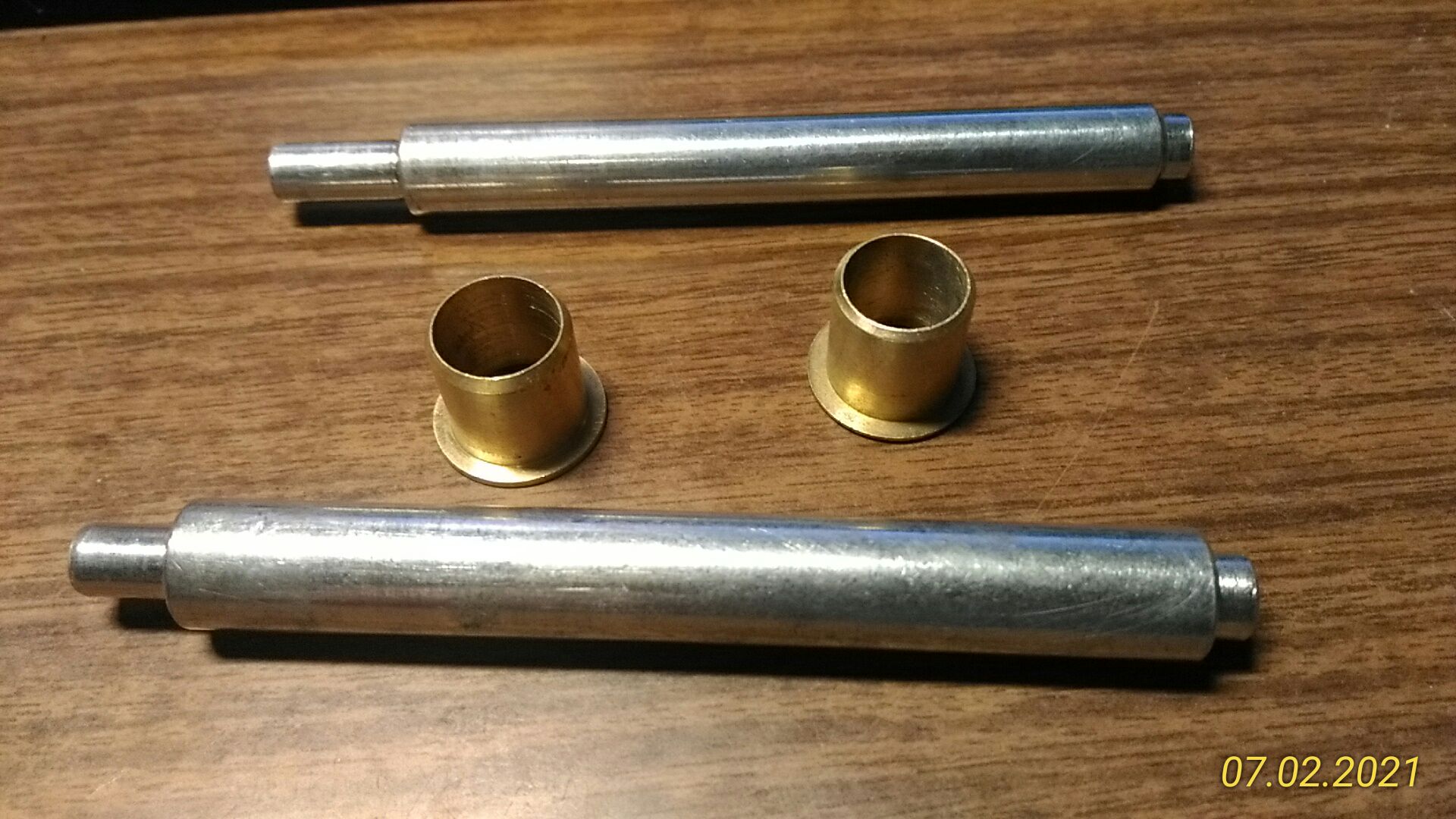

Ну вот и ось с втулками приехала, заказывал наобум,-продавец мутный какой то, размеров не знает, в наличии нет,  а заказал,-отправил, пришло то что нужно.

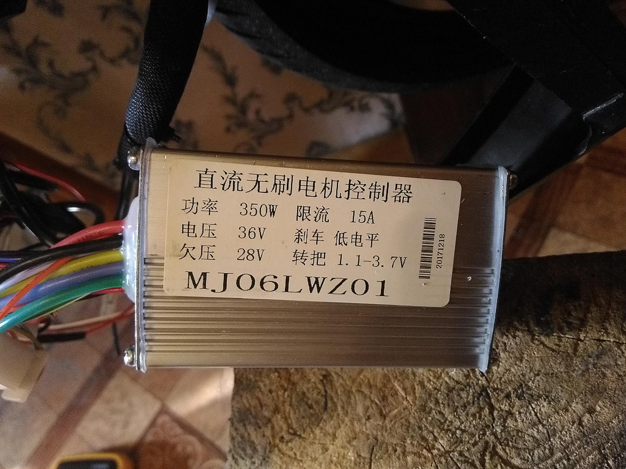

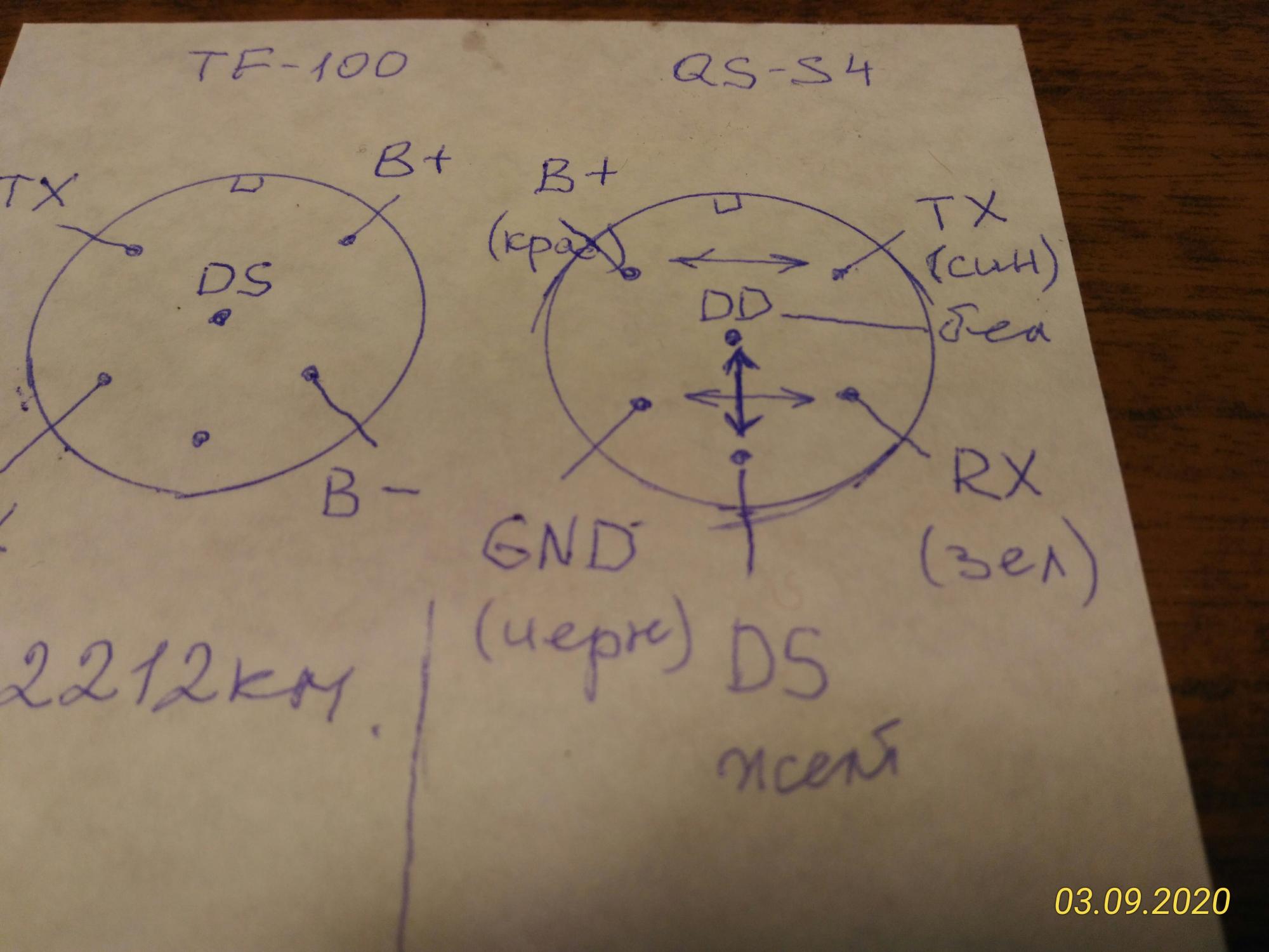

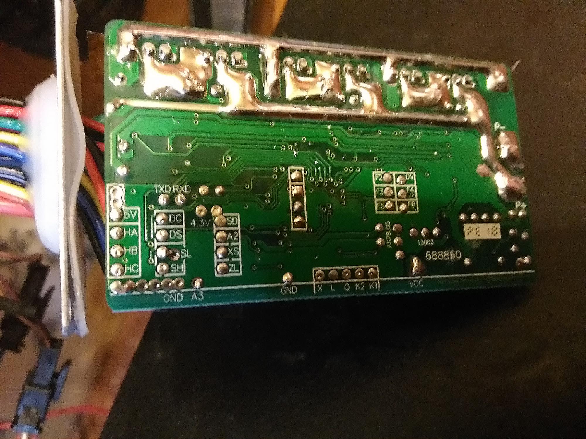

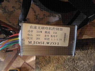

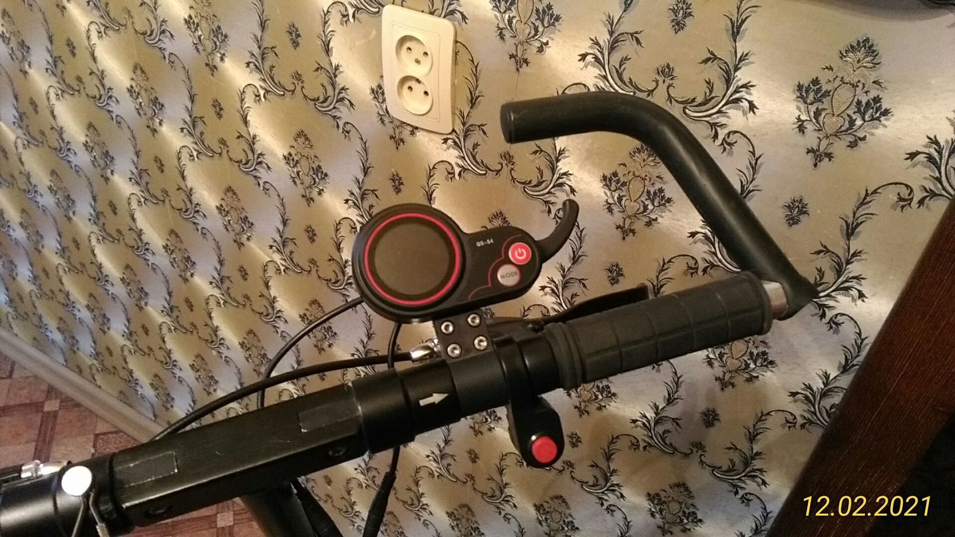

[user]Александр61[/user], Здравствуйте, подскажите пожалуйста какой у вас стоит блок управления самокатом(который в деке). Если есть фотография-ещё лучше. Если кто может, то подскажите, стоял курок AX-1010, потемнел экран и решили заказать новый, по незнанию заказали QS-S4, данный курок выдаёт ошибку подключения к блоку управления самокатом, возможно есть аналоги курка AX-1010, если да, напишите пожалуйста
Александр61
[user]Moiseev[/user],
Про AX-1010 не знаю, у меня изначально стоял TF-100, после потомки поставил QS-S4, но там нужно перебрасывать провода
Moiseev
Цитата: Александр61 от 04 Авг. 2021 в 22:06
[user]Moiseev[/user], Контроллер?
Да, возможно кто-нибудь знает аналог AX-1010?
Александр61
Цитата: Moiseev от 04 Авг. 2021 в 22:18У меня такой контроллер, какие к нему могут подойти курки ?
Я не скажу, к какому контроллеру какие курки подходят, попробуйте перебросить провода внутри QS.
